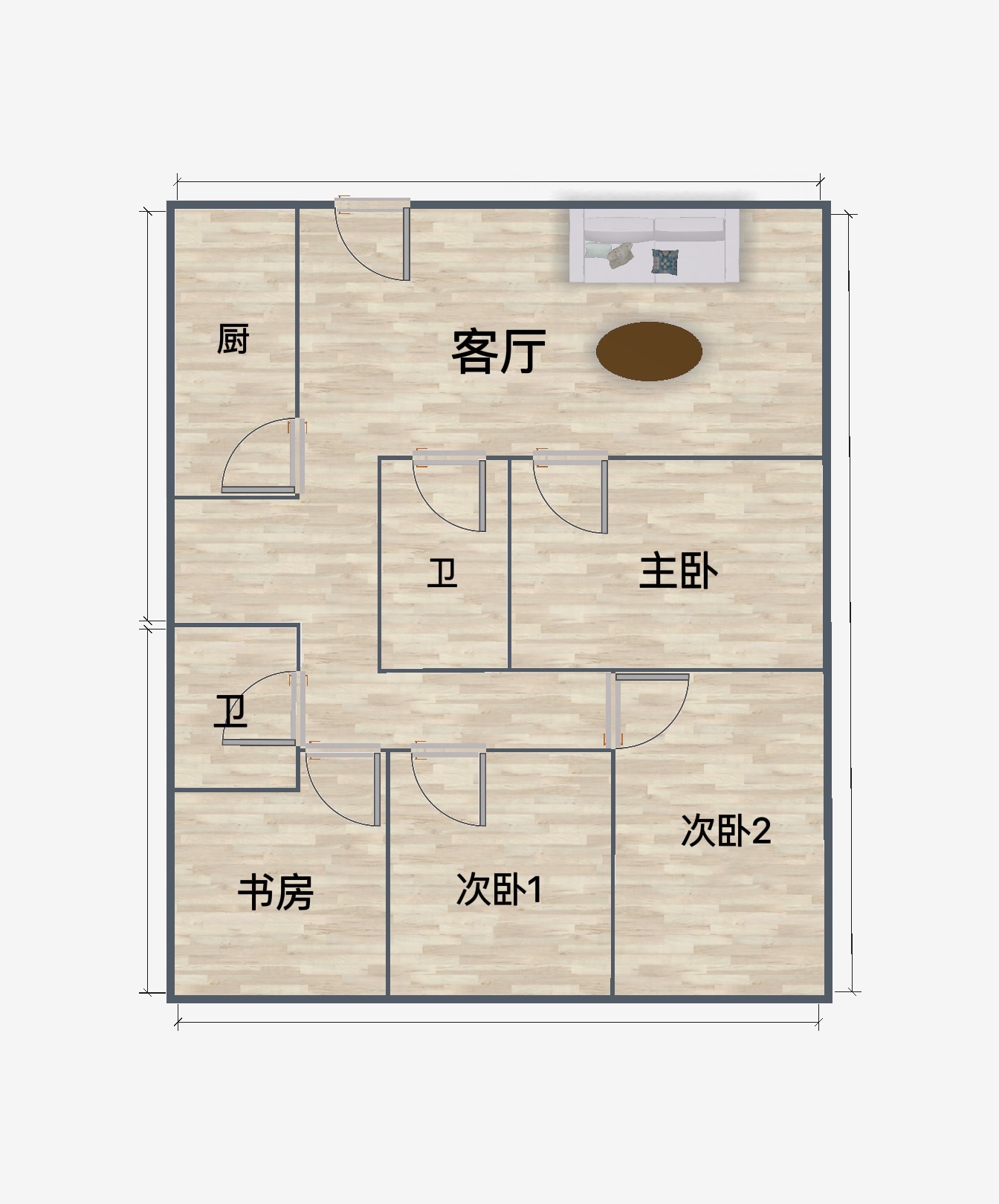

  • 房型介绍 Z的新居是一个247平的四居室(不得不说真是有钱),房型四四方方相比较狭长的房型还是不错的,但问题也来了,这种房型的困扰就是是墙体过多。装修使用的户型图有些乱,为了更清晰我画了一个简易的户型图,附在下面—— 户型图.jpeg

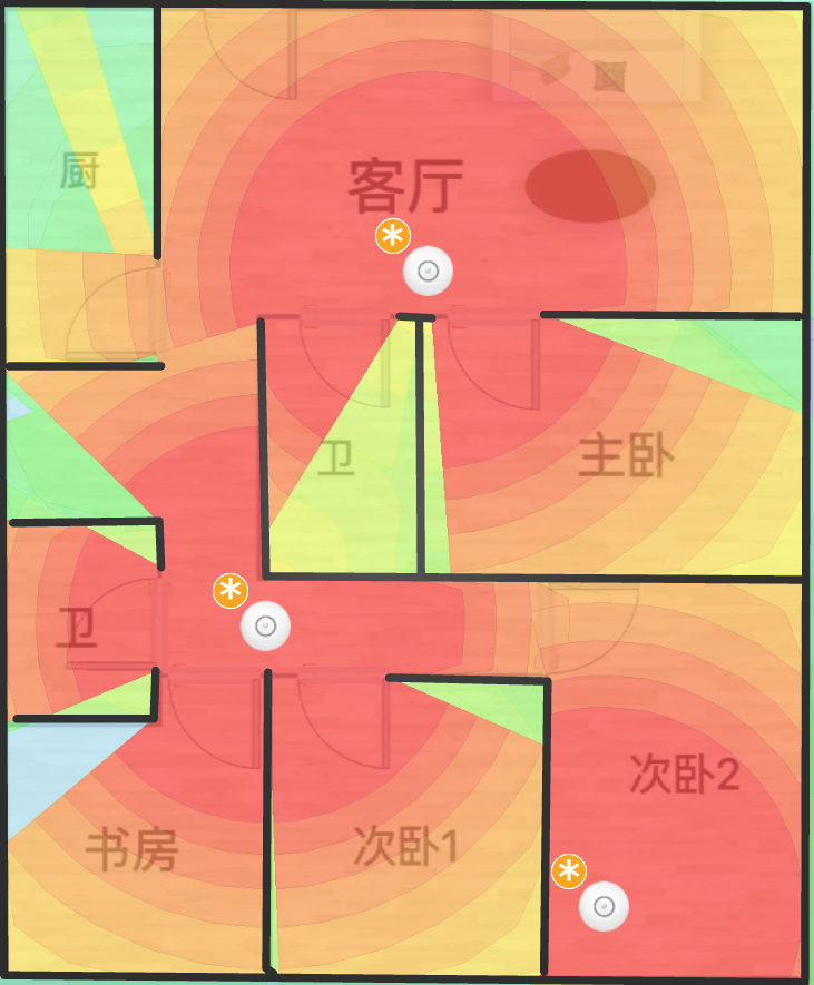

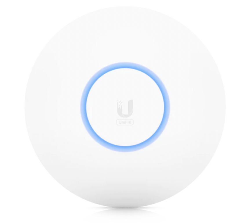

AP选择? 接下去把上面留的悬念揭晓,方案C中的ap该如何选择呢? ap有吸顶ap和面板ap两种选择。 吸顶ap 附上模拟的wifi信号图 吸顶ap.png 吸顶1.png

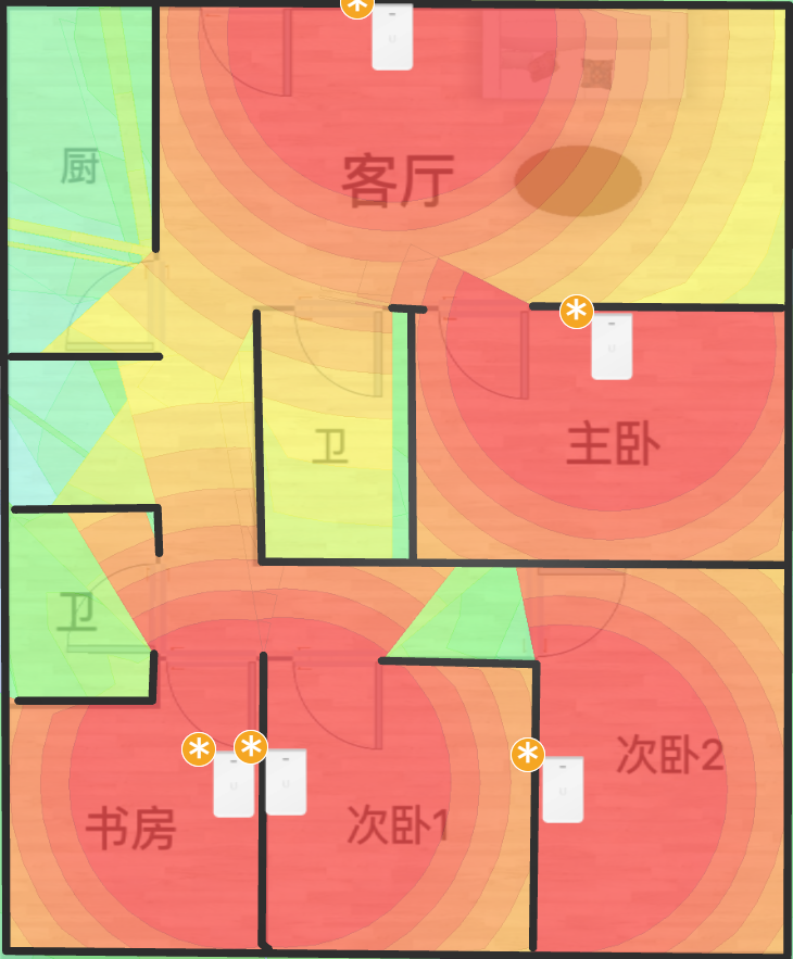

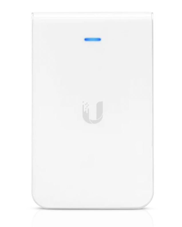

从最简单的装修难度和美观度开始讲起。吸顶ap可以和吊顶融为一体美观简洁,但是一般没有家庭会在顶部留线,所以需要重新翻修把网线拉到墙顶进行施工安装。面板ap直接可以直接把房间里提供网口的86面板盒替换不需要重新布线安装也极为简单。 论性价比,以Z家这套房子举例。使用面板ap每个房间都配置一个需要5个,而使用吸顶ap则只需要3个,数量上近乎相差一倍,使用吸顶ap的性价比更高一些。 再从专业角度来对比一下,无线网络其实就是一种光波传输,使用吸顶ap基本可以保证可视范围以内的良好覆盖效果,如果使用面板ap由于床/柜/椅子等遮挡,手机收到的信号基本都是靠无线光波的折射传递效果肯定比吸顶ap要差一些。而且听圈内朋友说选购便宜劣质的面板ap,长时间使用会发热导致墙体变形甚至脱落。 两种ap各有各的好,考虑到Z的需求和对美观的追求(Z的房子是毛坯新房不是二手房改造,重新布线的施工难度会低很多),我最终选择了ui家的wifi6新品u6-lite,和上一代一样的尺寸,速度提升29%,覆盖范围扩大了一倍,

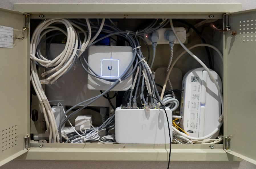

以上是我组网选择方案和产品的全部过程。附最后清单: 路由:USG1 1066 PoE 交换机:USW-Lite-8-PoE * 1 969 AP: U6-Lite * 3 9503 总计:4,885 整套方案差不多要 5000rmb,这个价格应该会吓跑吃土群众。Z之前房子使用的1000M网宽带费用2000+/年,而且测速发现根本达不到千兆。我个人的看法是把钱花在宽带套餐不如换一套好的网络设备,毕竟一套设备不出意外的话可以用很多年。 让我们看一下最后的完成效果吧: 这是客厅的U6-Lite,实物看着更小一些,美观度还是不错的。 客厅示例.jpeg 弱电箱.png (弱电箱中的USG和USW-Lite-8-PoE)
