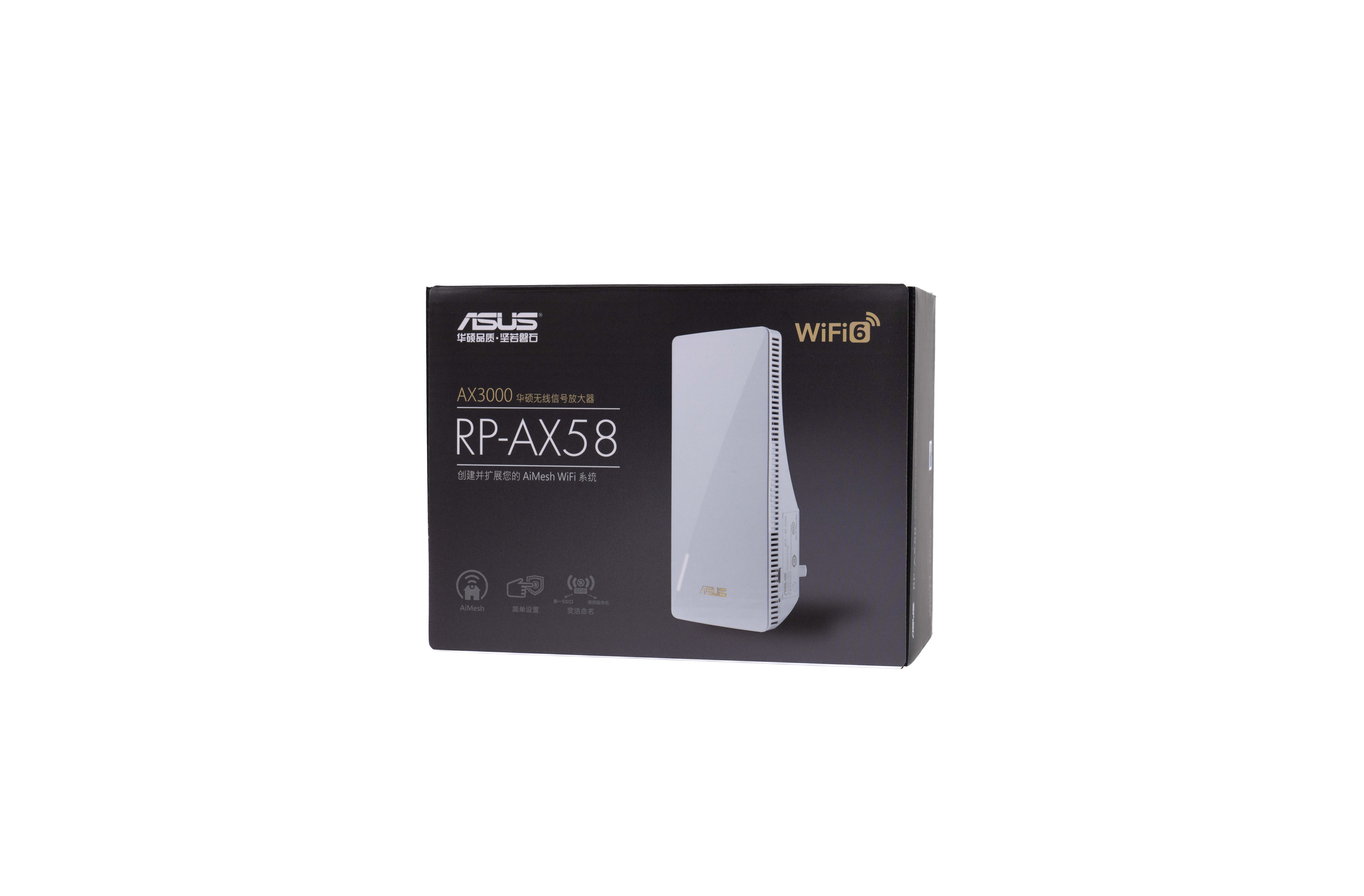

DSC07926.jpg▲RP-AX58小飞侠包装盒正面印刷有无线规格AX3000,支持Aimesh,支持WiFi6

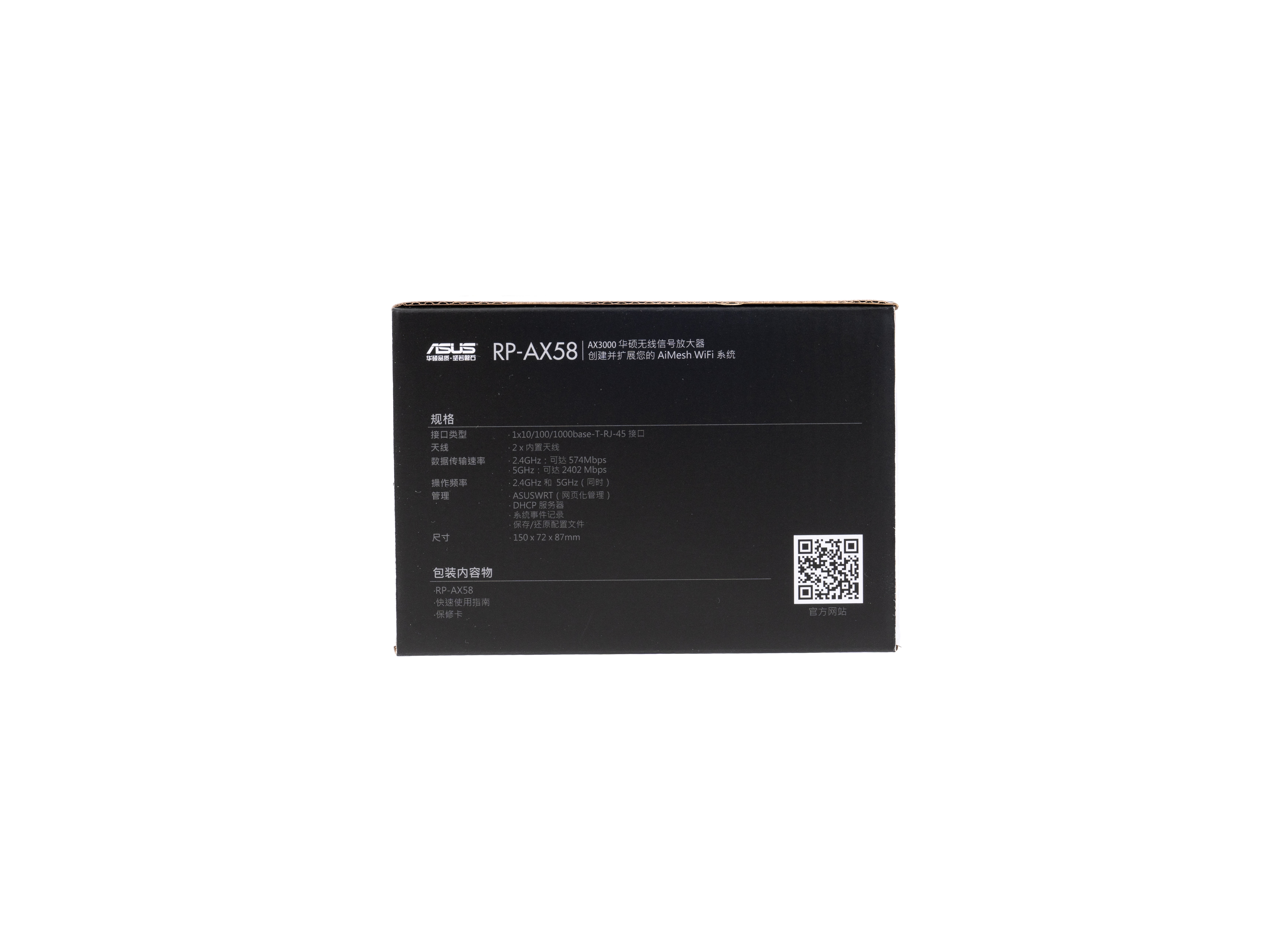

DSC07929.jpg▲RP-AX58小飞侠规格一览

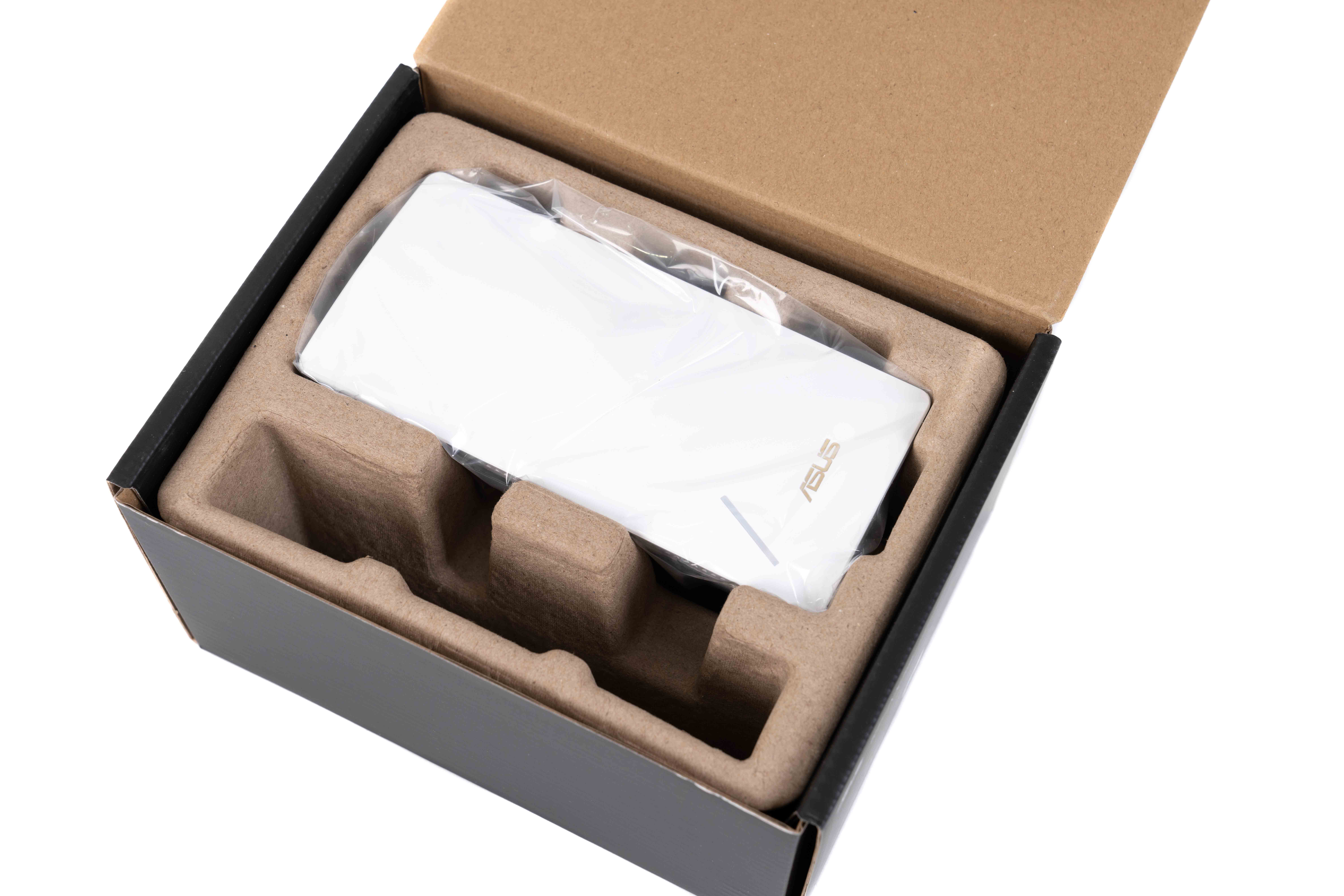

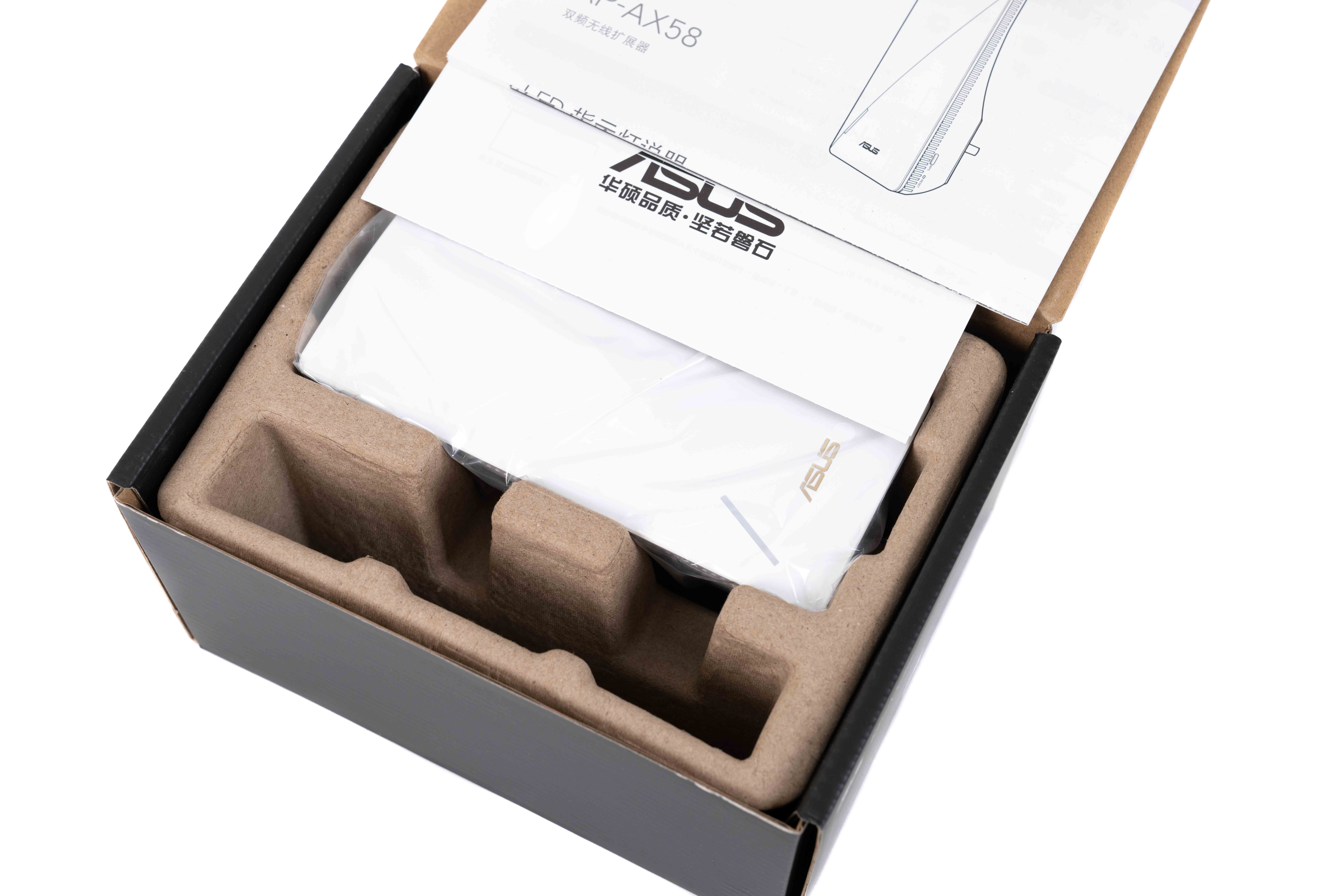

DSC07930.jpg▲打开包装盒可以看到保修卡和快速入门指南

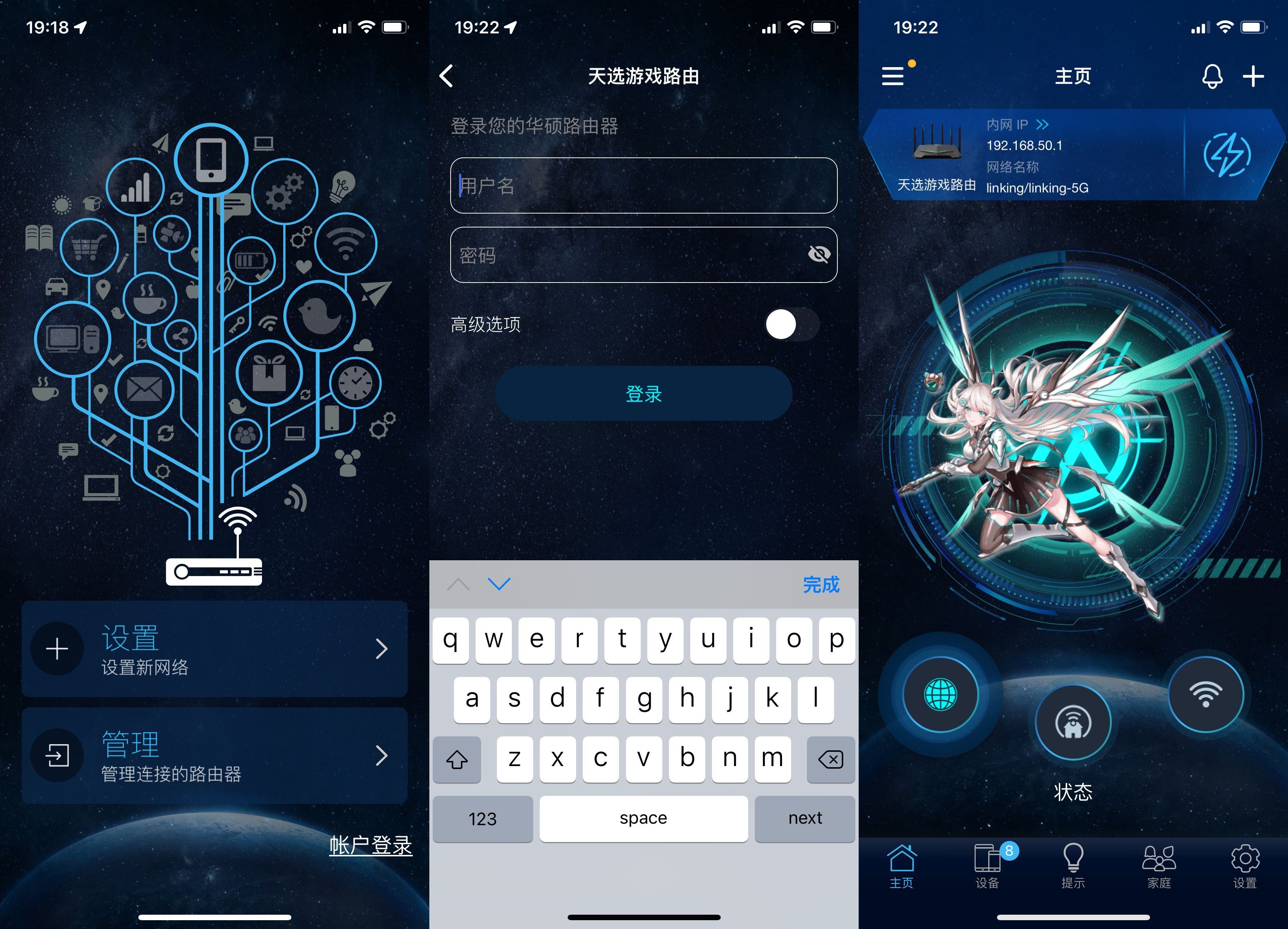

固件

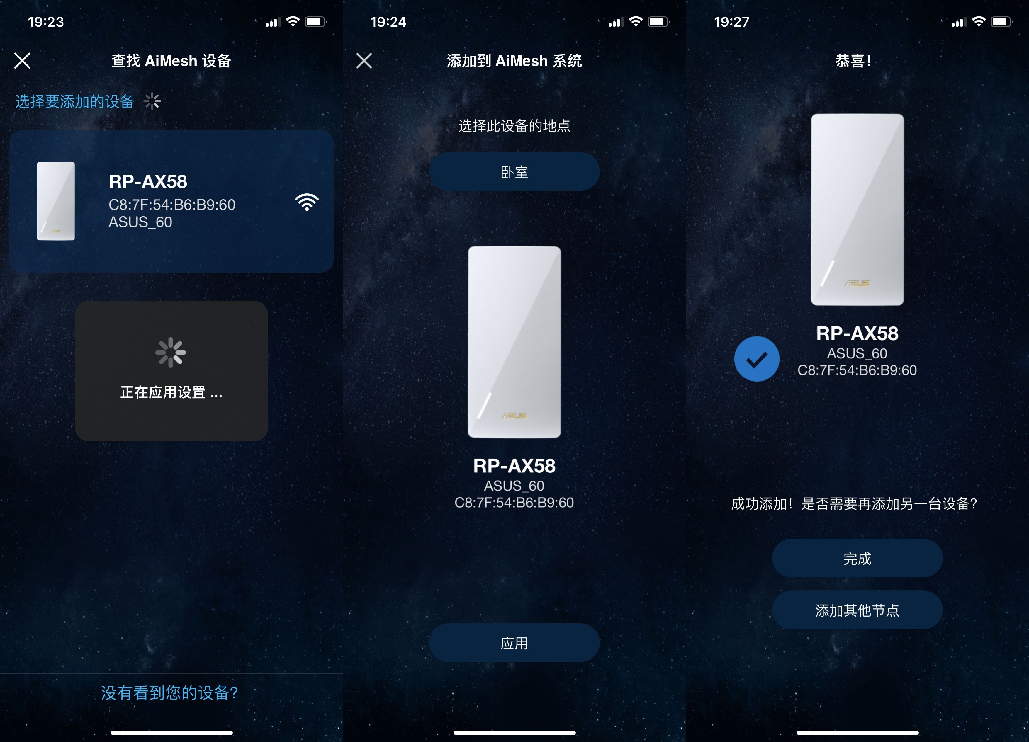

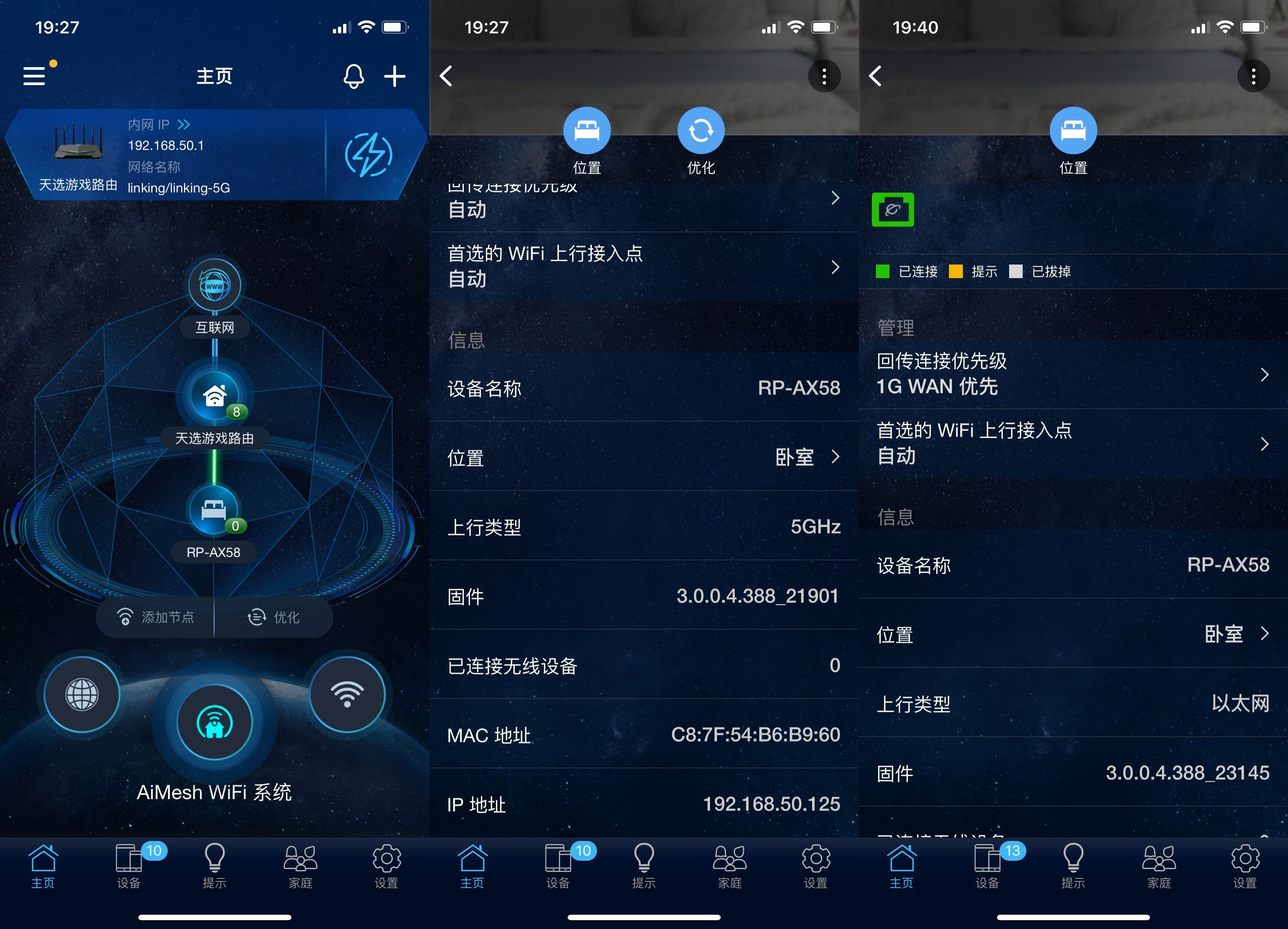

1.jpg▲首先登录我们的主路由,这里主路由是华硕天选游戏路由
2.jpg▲在Aimesh WiFi系统选项里搜索到RP-AX58小飞侠
3.jpg▲将小飞侠RP-AX58添加进Aimesh WiFi系统,耐心等待4分钟即可添加完成
5.jpg▲添加成功后就会看到当前的网络拓扑了;小飞侠RP-AX58可以和华硕天选游戏路由组建无线回程或者有线回程

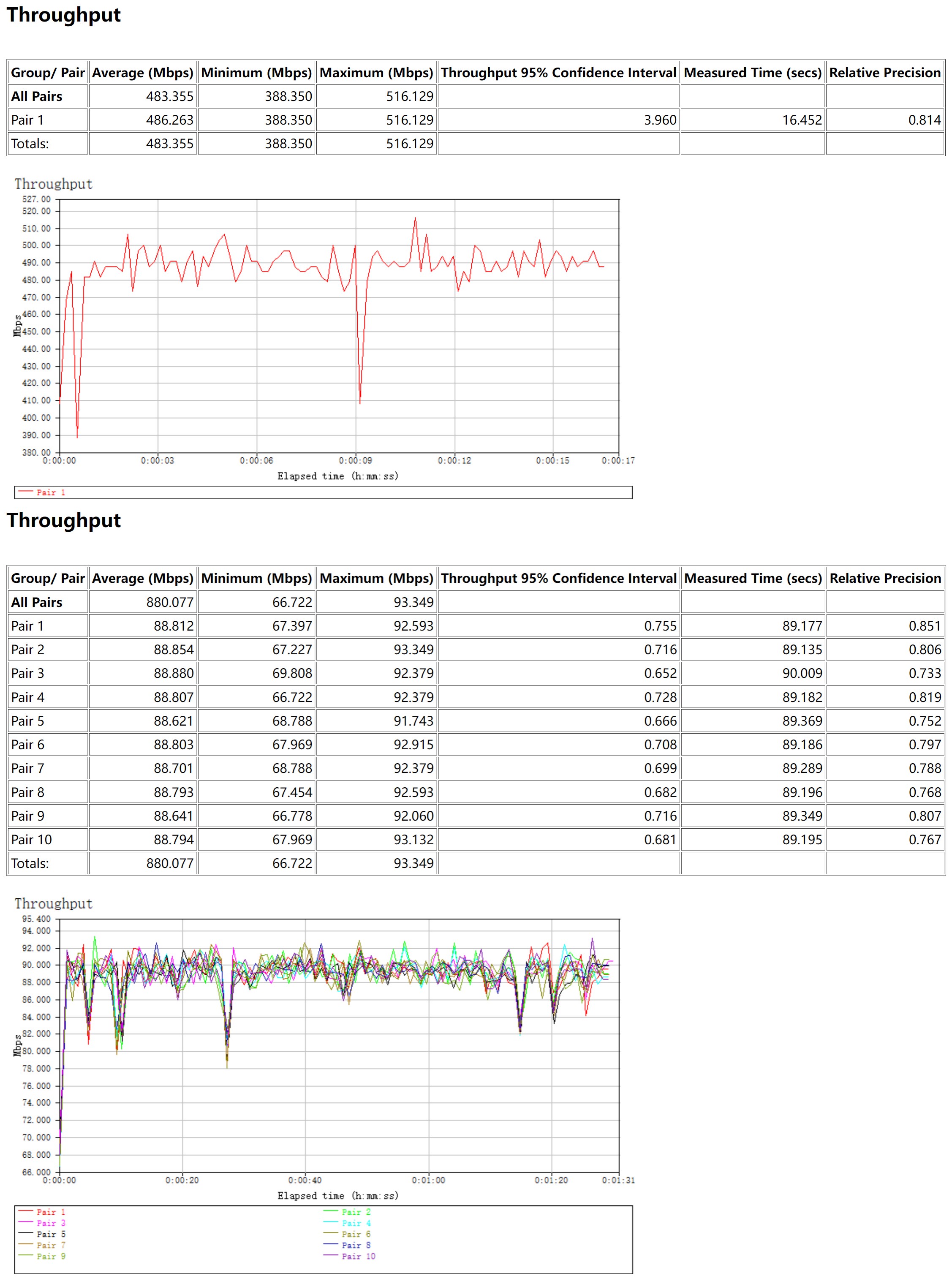

吞吐量测试
测试平台硬件部分:
软件:
Endpoint 9.50
IxChariot 6.70

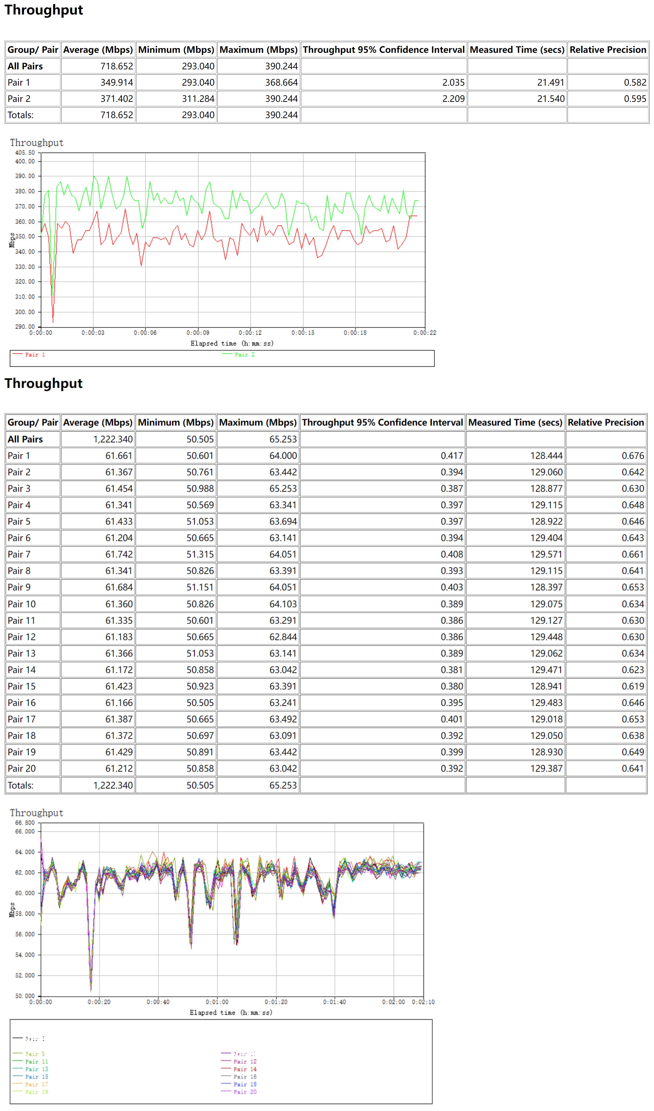

测试环境:测试选择在家中,模拟大家日常使用的真实情况
说明:使用固件3.0.0.4.388_23145,路由器开启WPA2加密

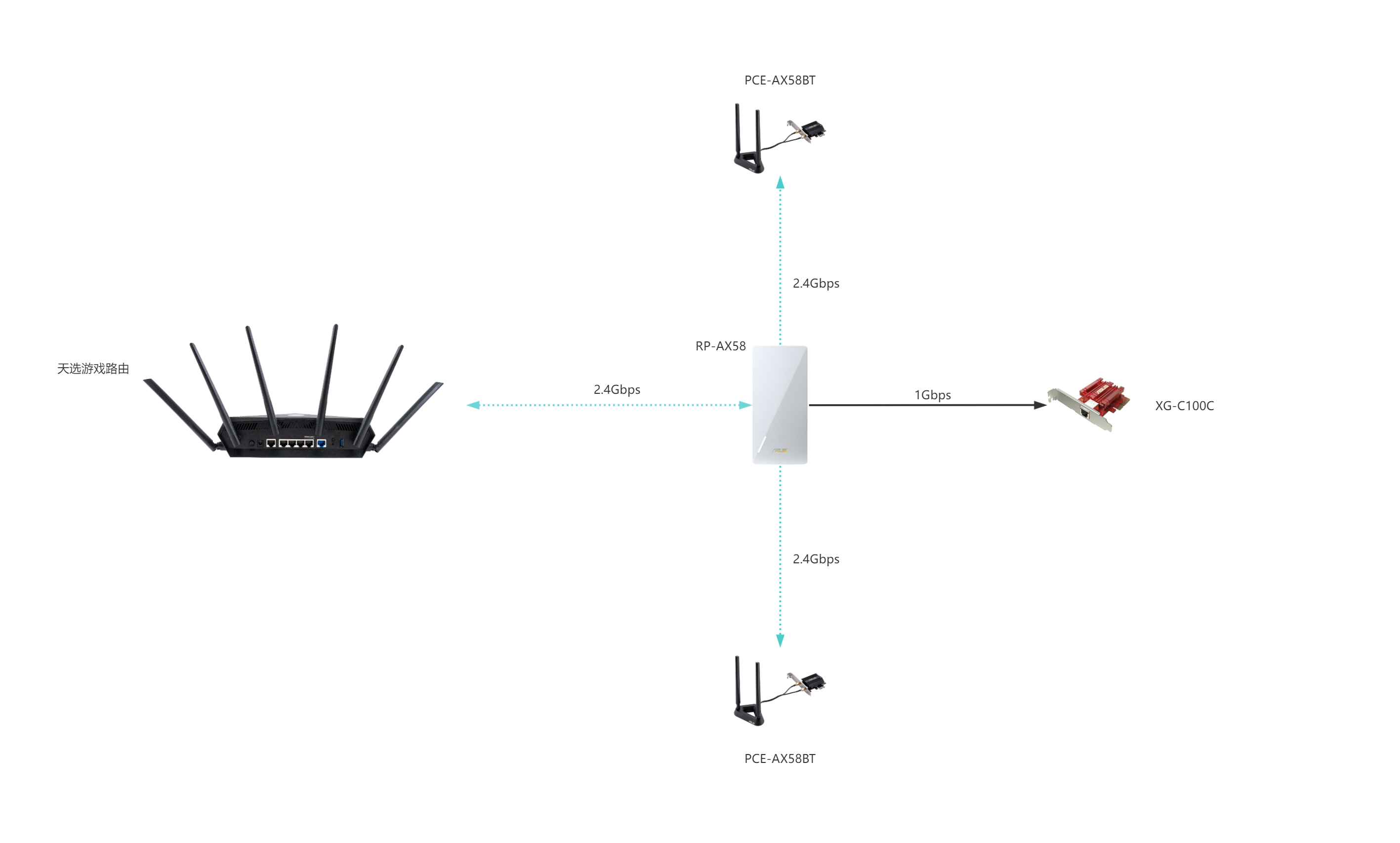

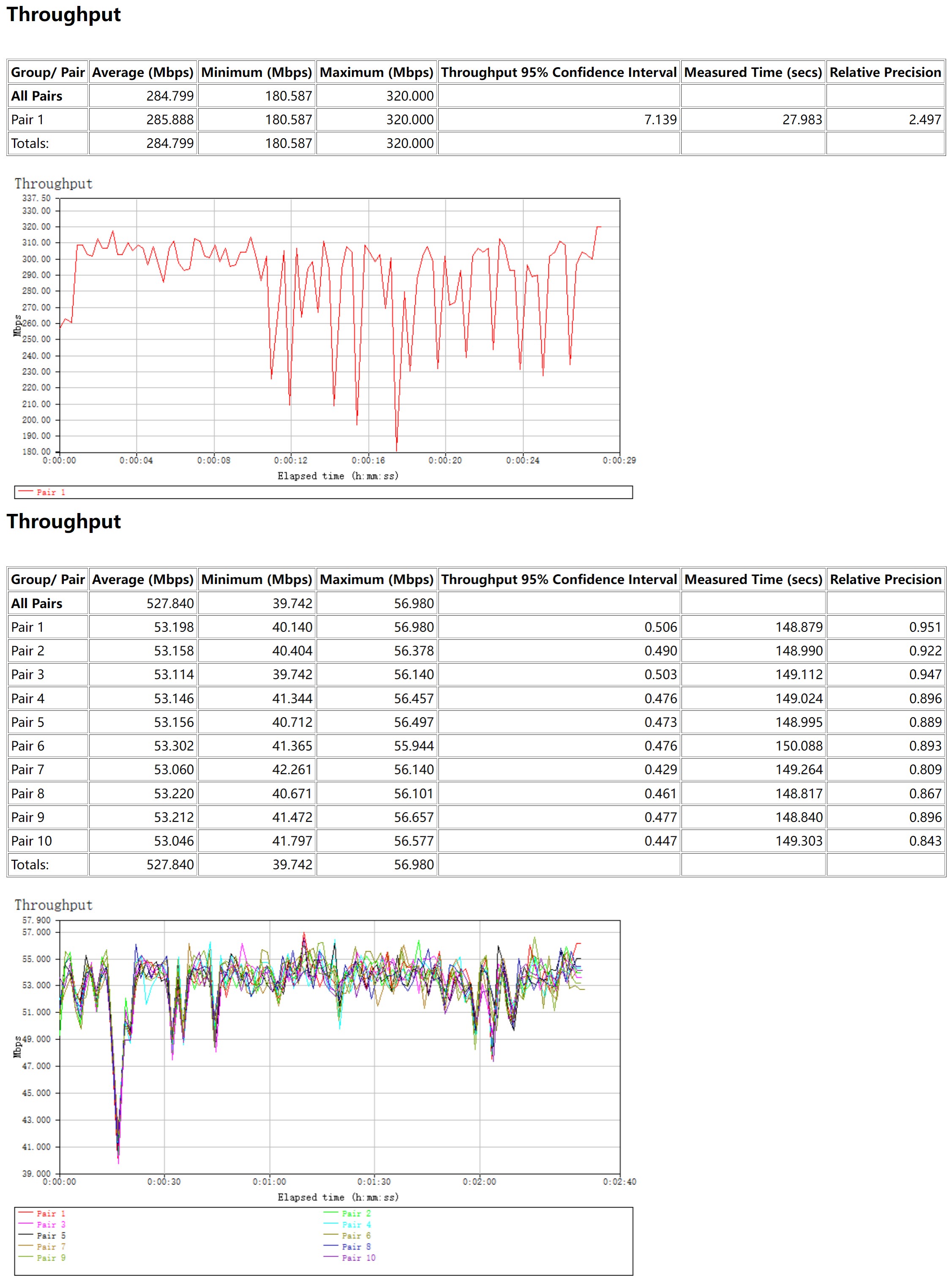

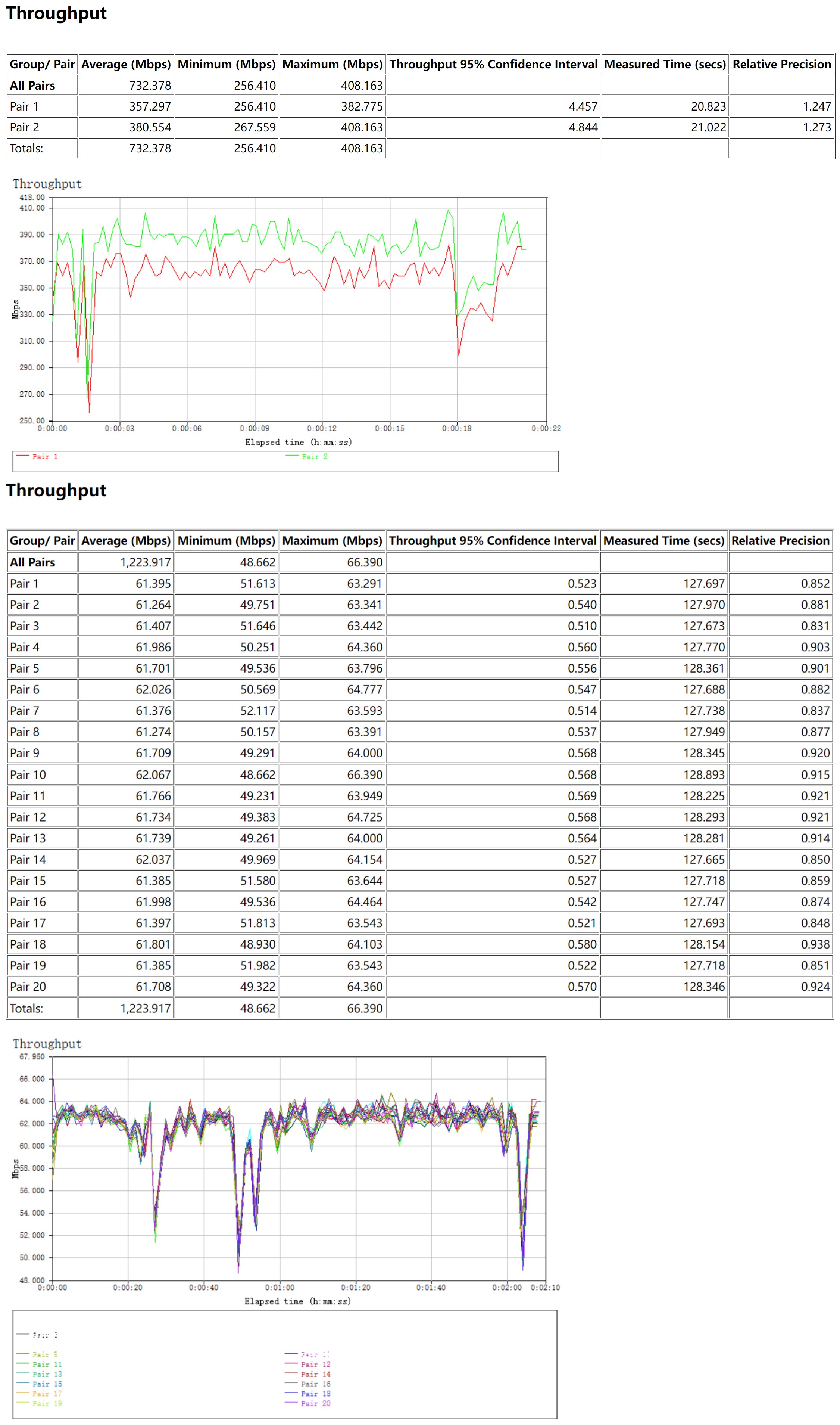

QQ图片20230612194219.png▲上行为以太网回传网络拓扑图

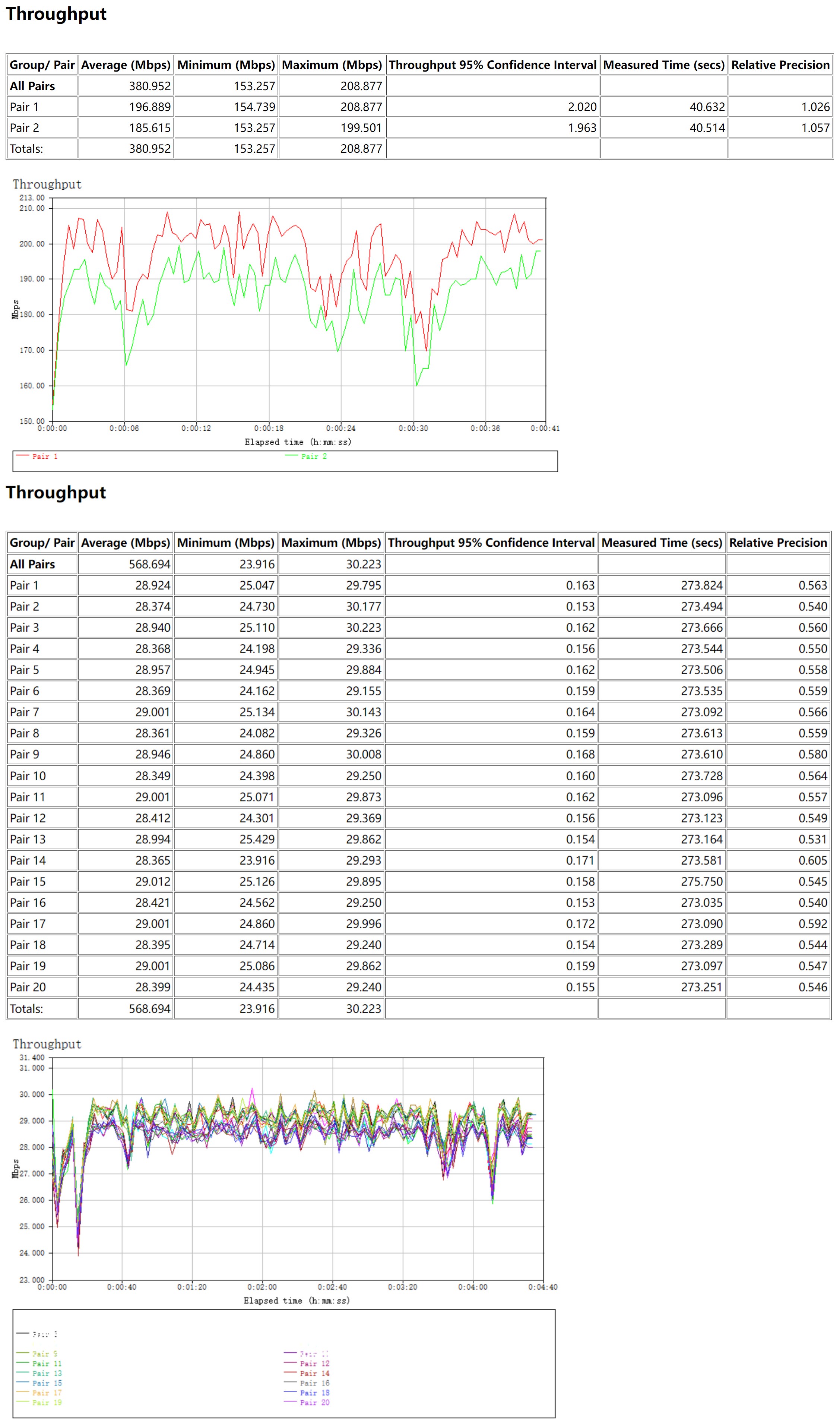

11.jpg▲5G to LAN上行单线程和十线程
22.jpg▲5G to LAN双向单线程和十线程
33.jpg▲5G to LAN下行单线程和十线程

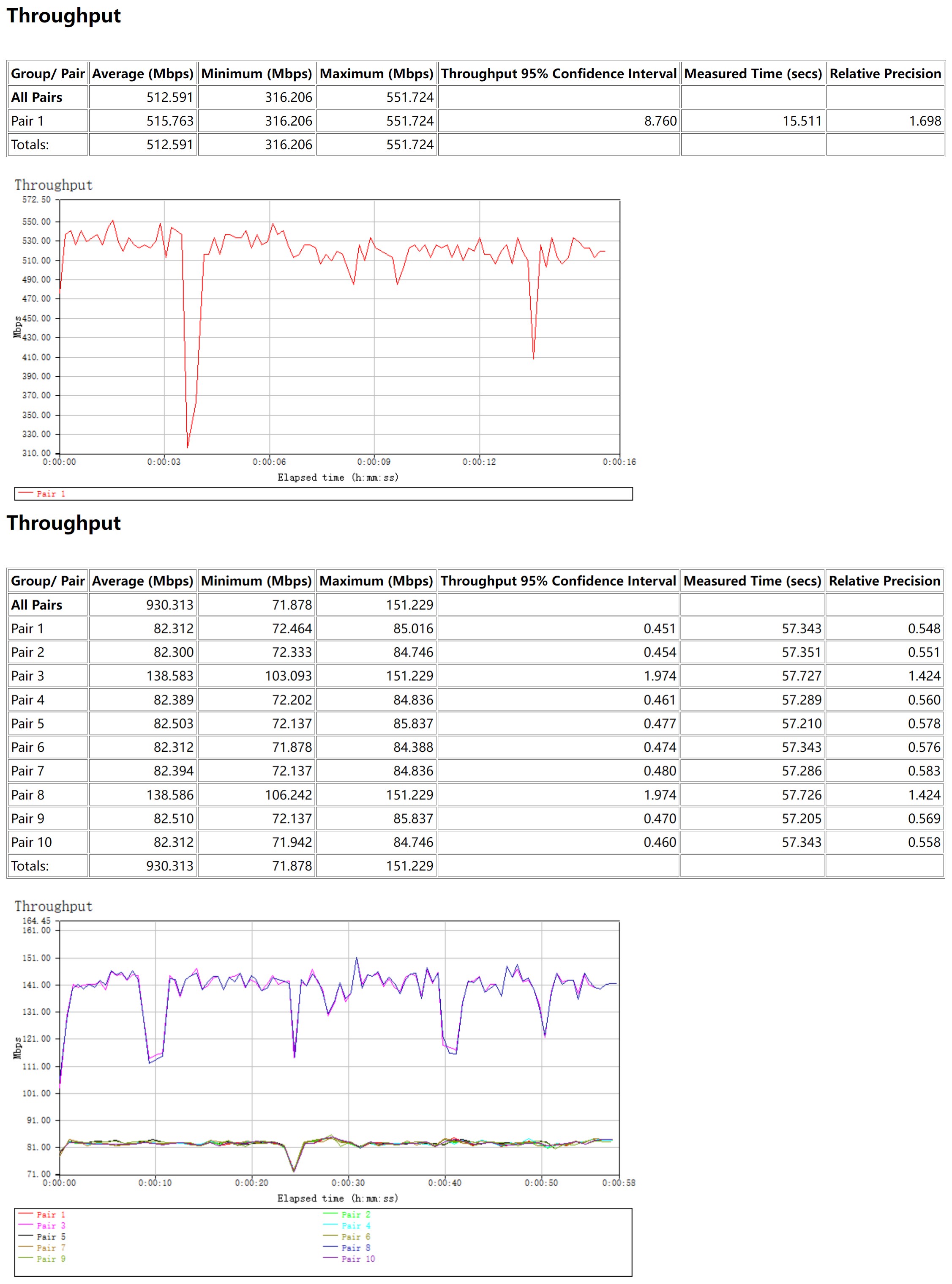

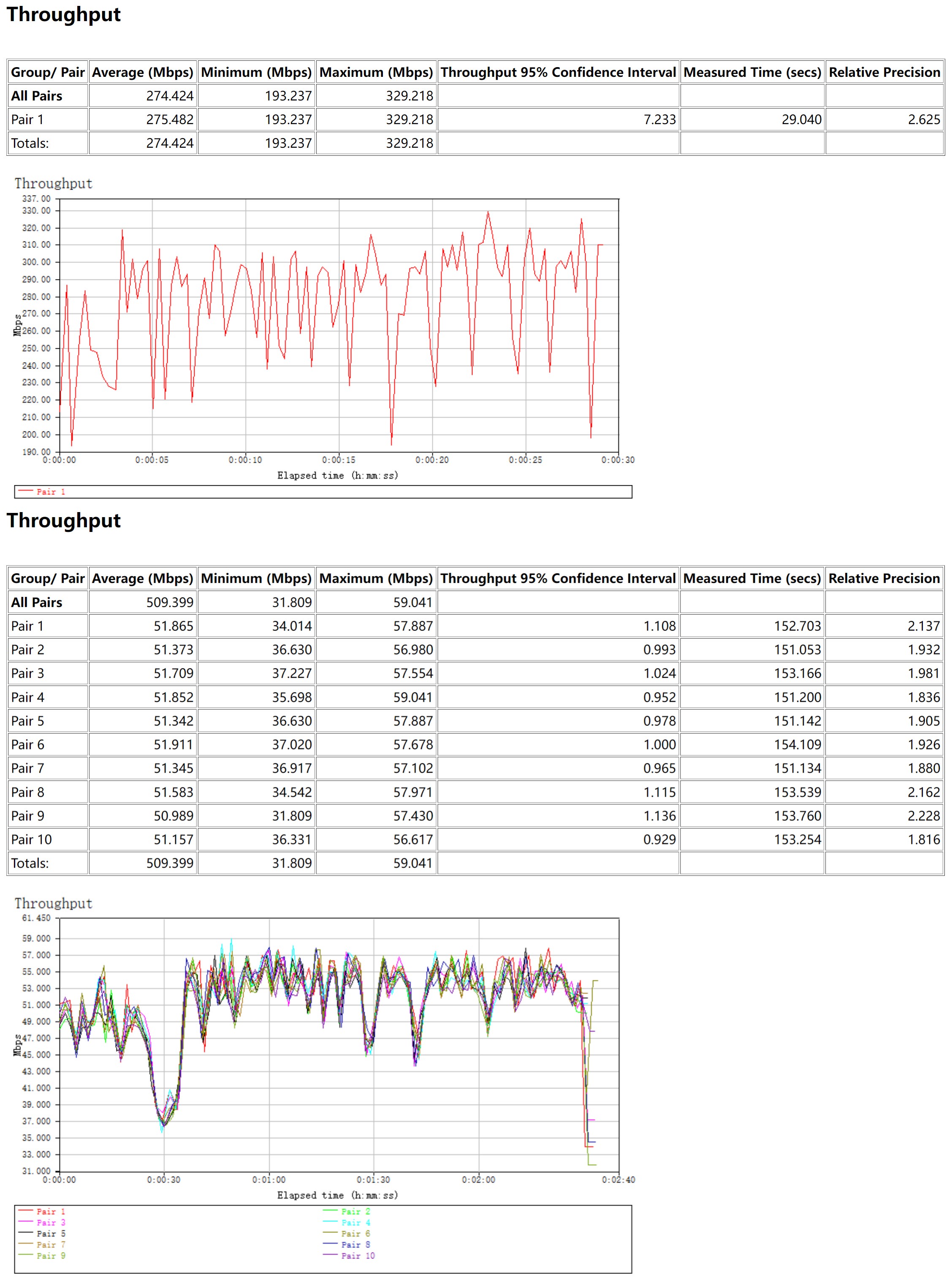

44.jpg▲5G to 5G单向单线程和十线程
55.jpg▲5G to 5G双向单线程和十线程

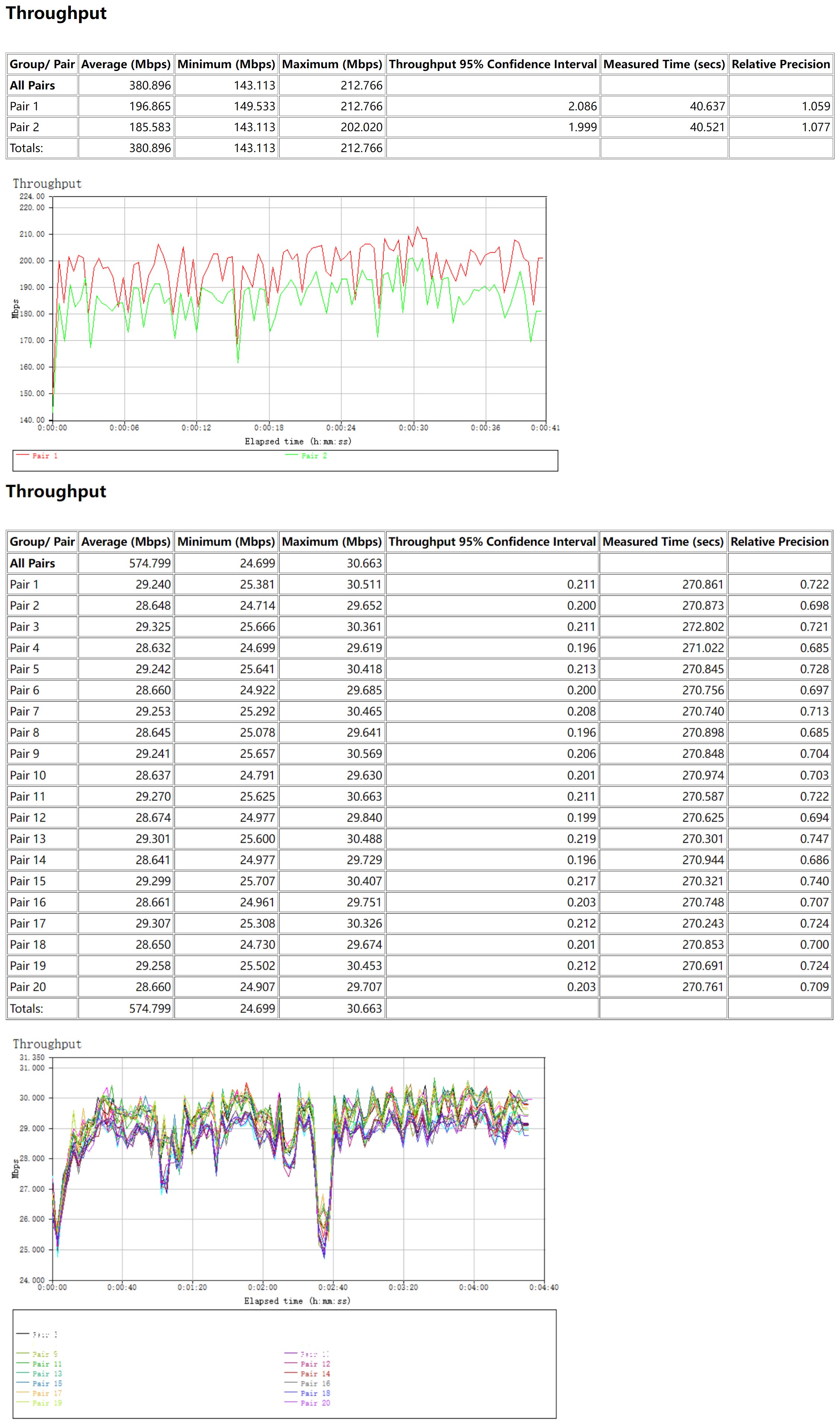

QQ图片20230612193826.png▲上行为5G回传网络拓扑图
111.jpg▲5G to LAN上行单线程和十线程
222.jpg▲5G to LAN双向单线程和十线程
333.jpg▲5G to LAN下行单线程和十线程

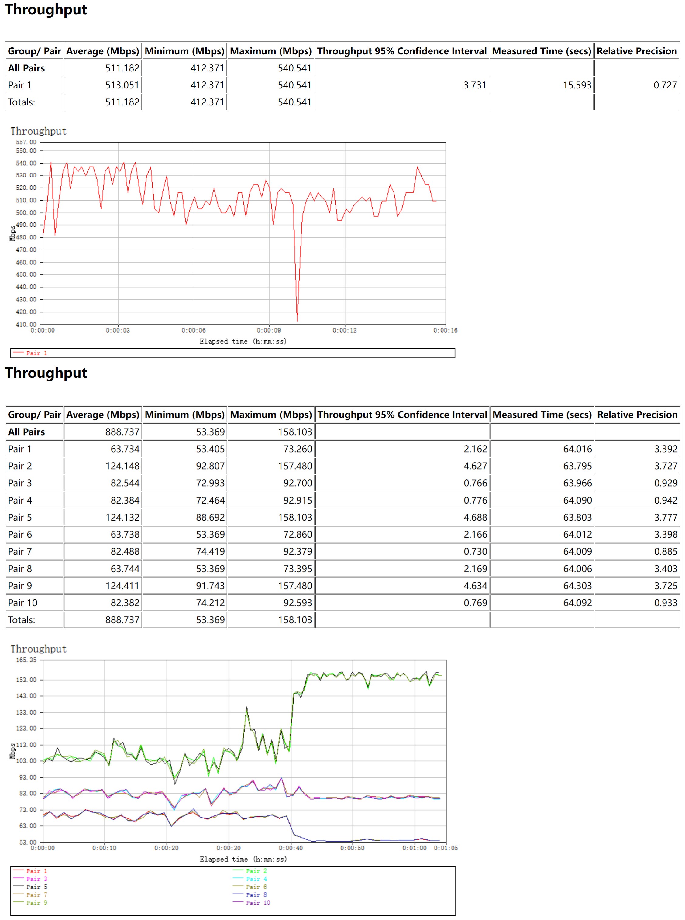

4444.jpg▲5G to 5G单向单线程和十线程
5555.jpg▲5G to 5G双向单线程和十线程

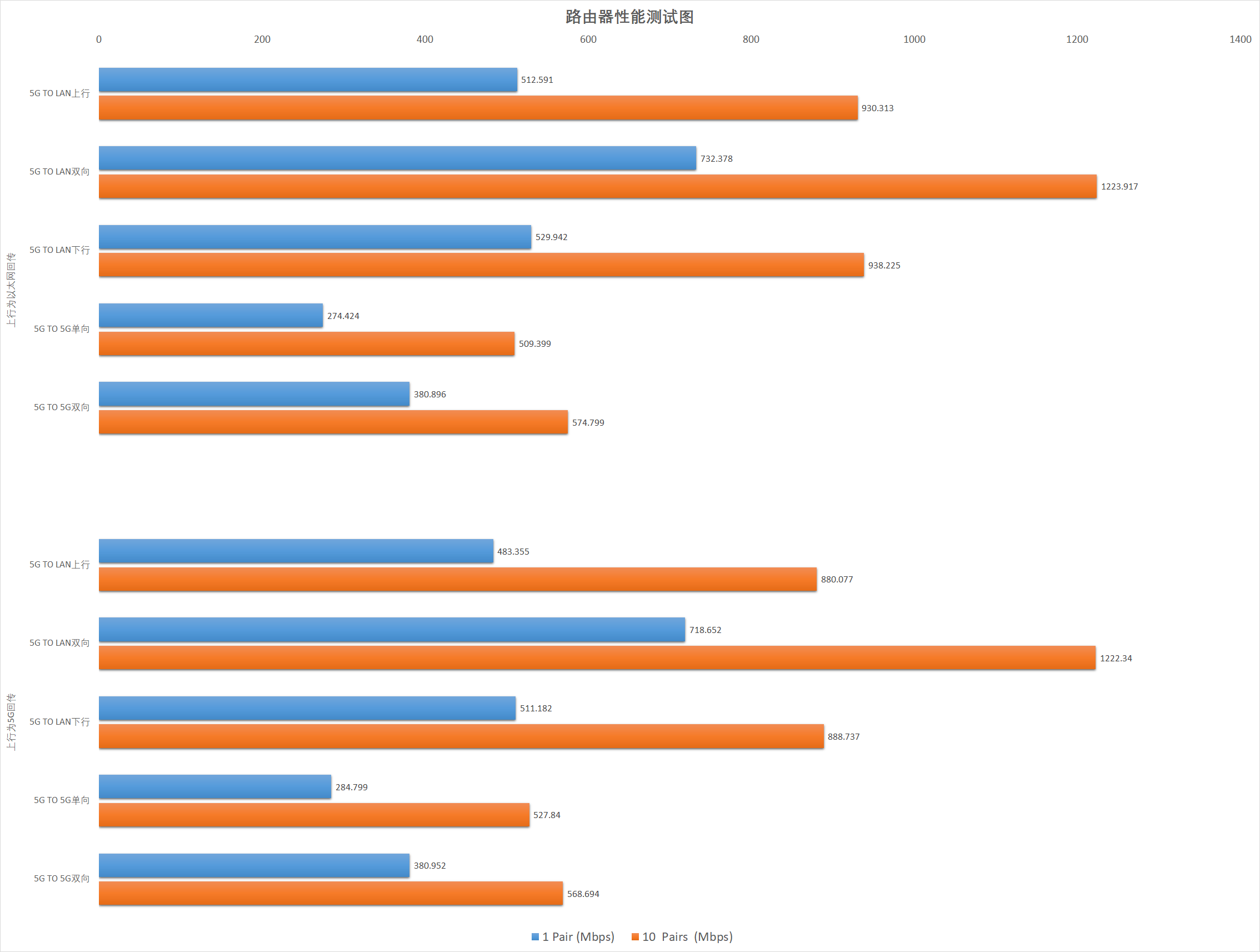

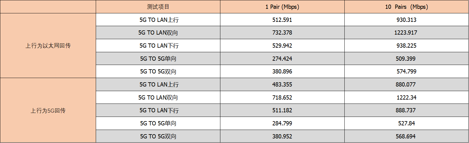

QQ图片20230612203028.png▲数据汇总
QQ图片20230612202955.png▲图表汇总

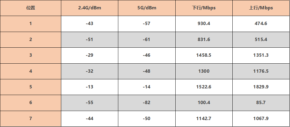

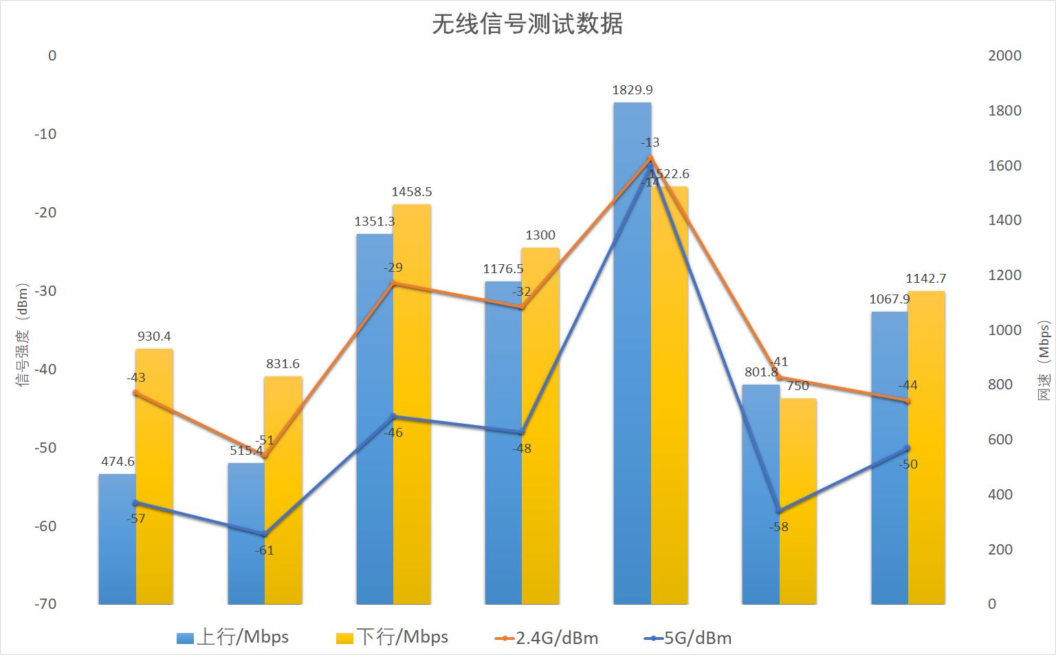

信号测试
1663382991503626240.png▲我们之前评测华硕天选游戏路由器的时候,在信号测试部分可以看到6号位置信号较差,所以我们使用小飞侠RP-AX58来改善该区域的信号覆盖
1663766022320033792.png天选游戏路由和小飞侠RP-AX58无线地区选择澳大利亚,所在位置已在上图标出
各房间大致面积说明
A:11平方米
B:15平方米
C:15平方米
D:40平方米
E:12平方米
F:5平方米
G:7.5平方米

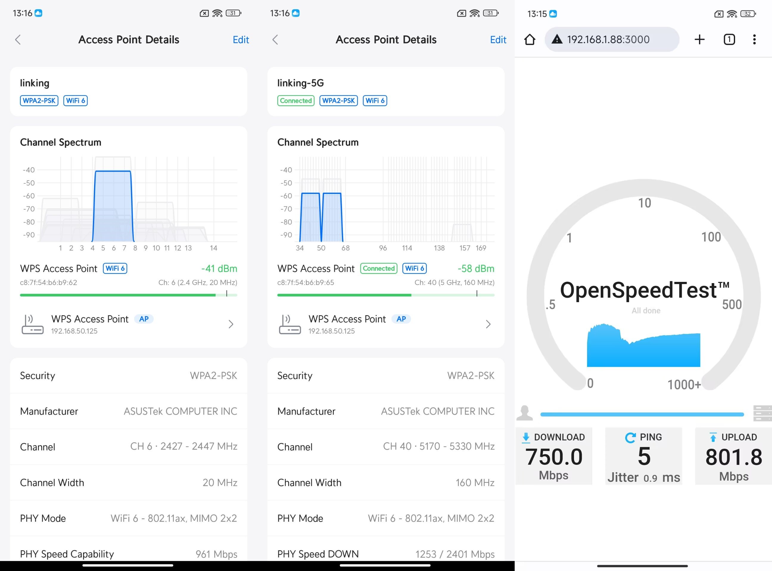

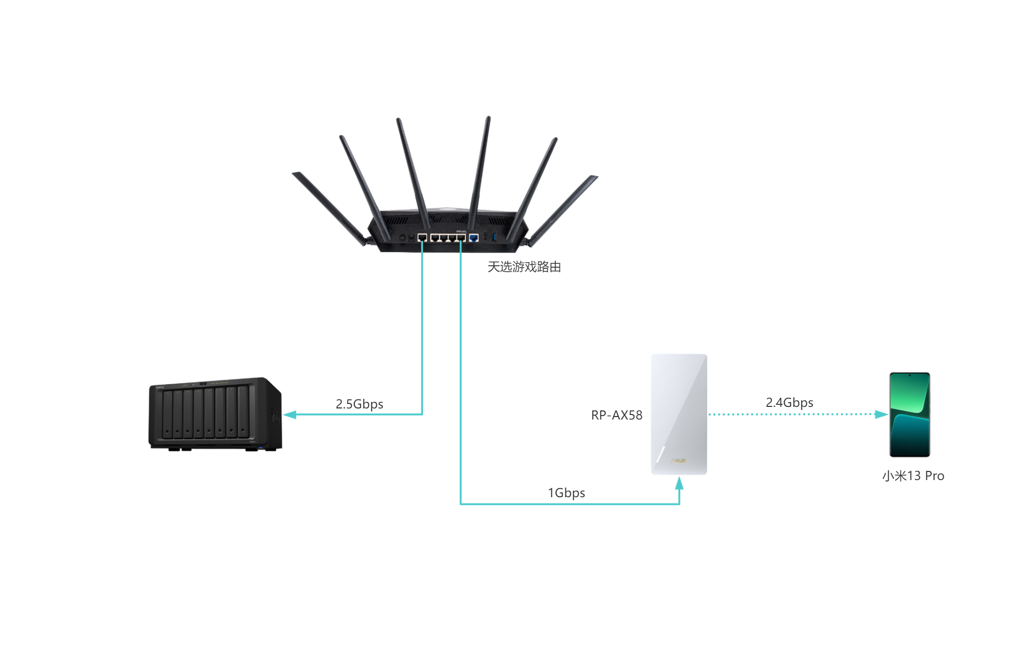

QQ图片20230613123612.png▲为了测试小飞侠RP-AX58的最大性能,天选游戏路由和小飞侠RP-AX58采用以太网回传,在内网使用DS1821+搭建一个测速服务器
11111.jpg▲6号位置处2.4G、5G信号强度以及Speedtest测试

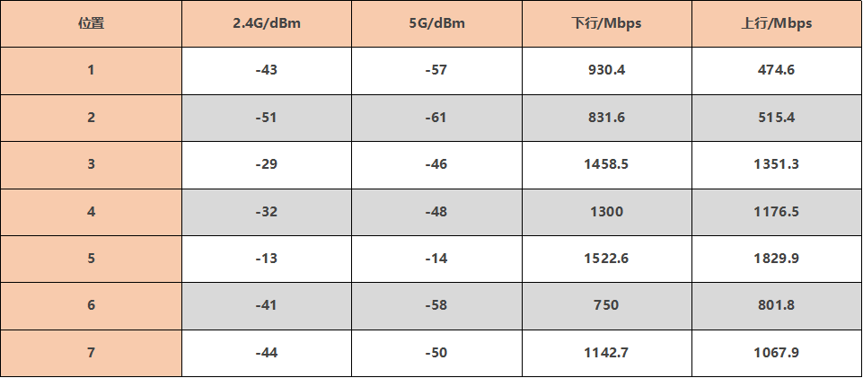

QQ图片20230613132750.png▲数据汇总
QQ图片20230613132758.png▲图表汇总
从测试结果来看,加入小飞侠RP-AX58后,6号点的信号覆盖问题得到了很大的改善,从原先的100Mbps速率提升到了750Mbs

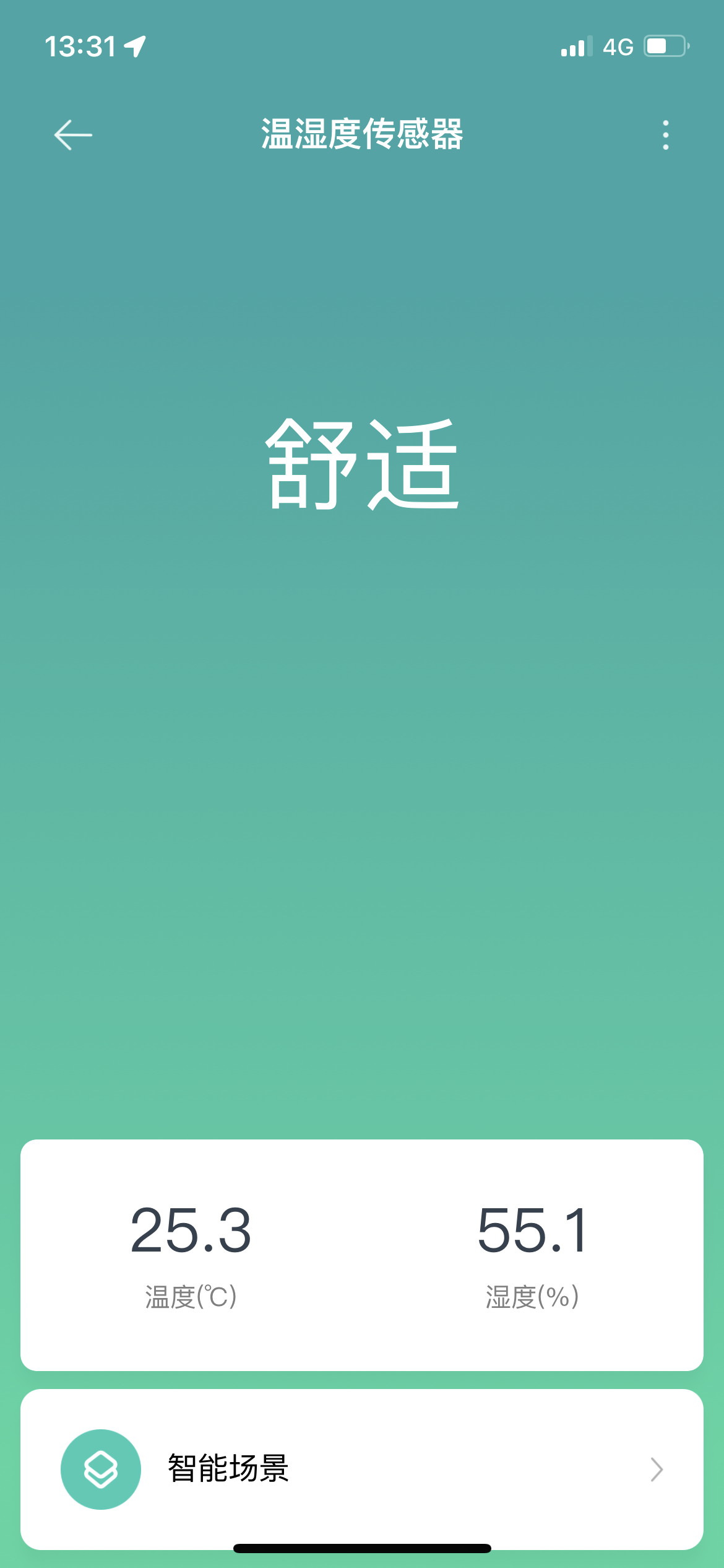

QQ图片20230613133201.png▲环境温度在25.3℃左右

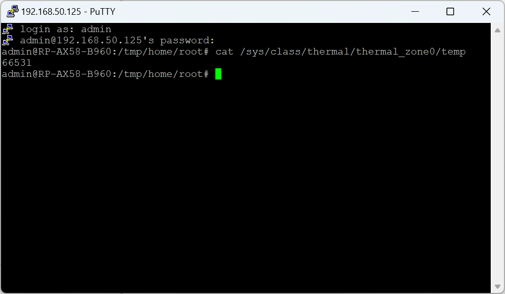

QQ图片20230613133337.png▲小飞侠RP-AX58正常工作时SoC的温度在66.5度左右

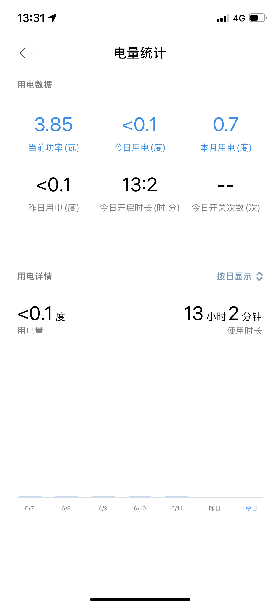

QQ图片20230613133205.png▲功耗约3.85W左右
