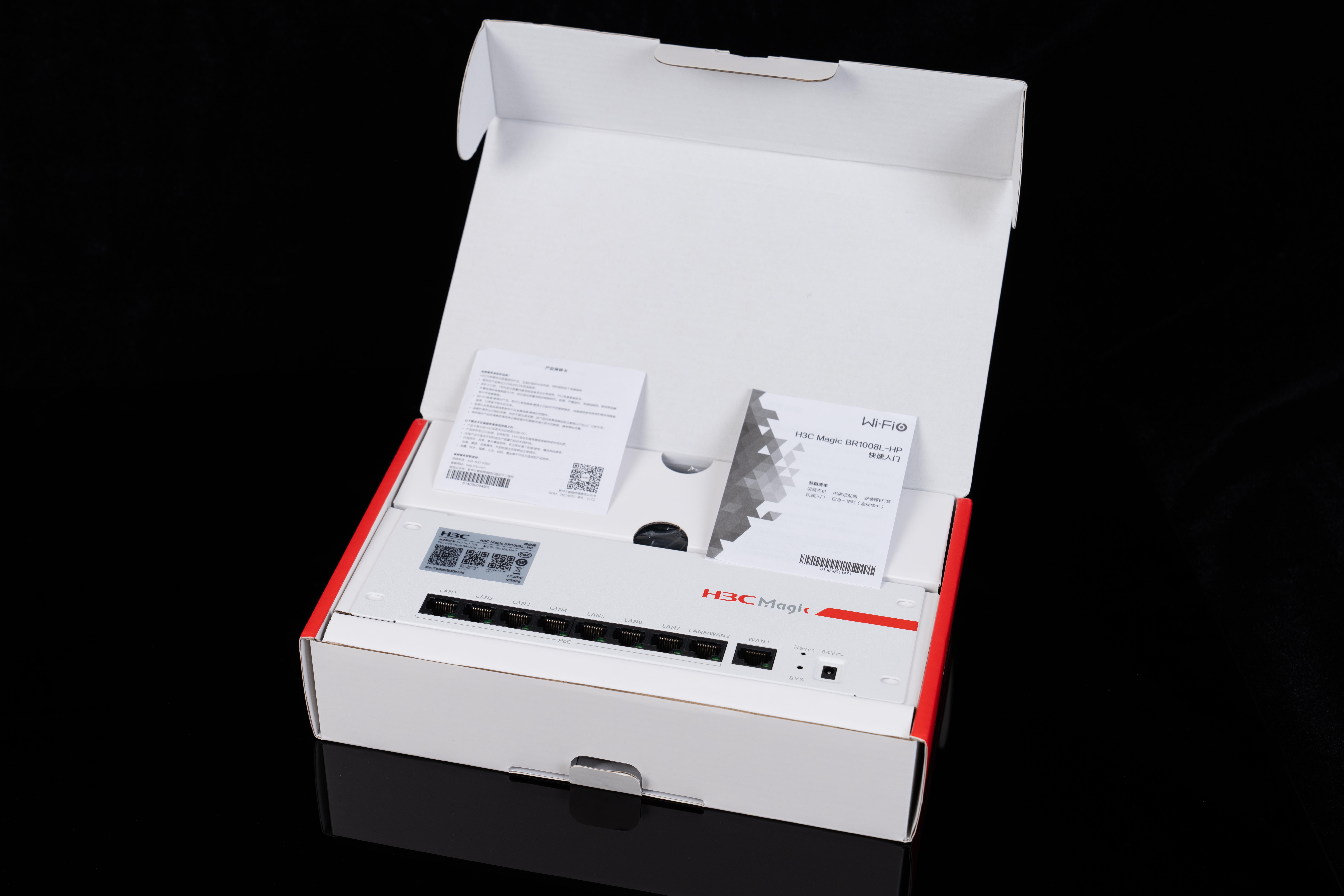

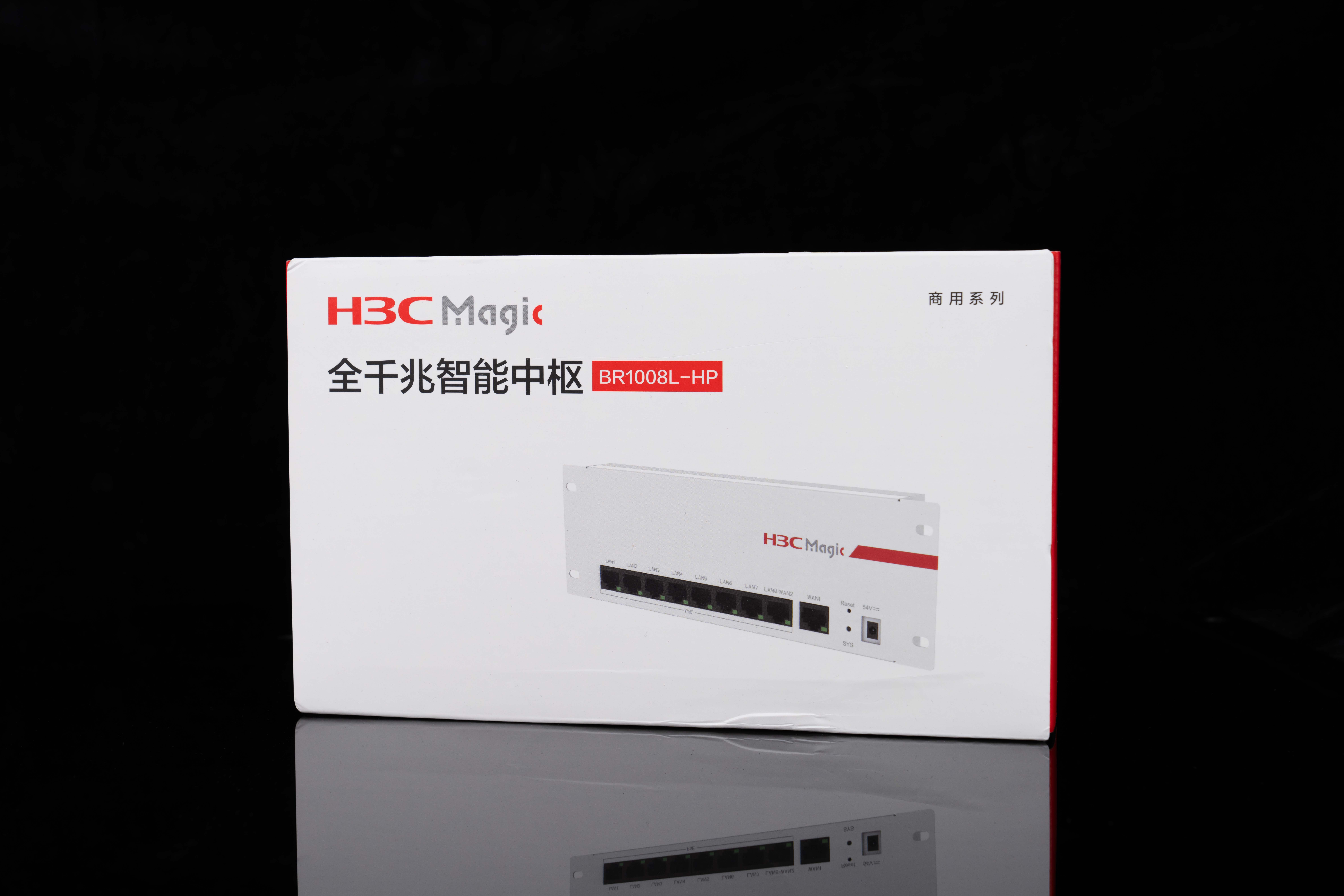

DSC09009.jpg▲H3C Magic BR1008L-HP包装盒正面,印有产品图片
DSC09010.jpg▲内部有保修卡,快速入门手册,H3C Magic BR1008L-HP本体,电源适配器

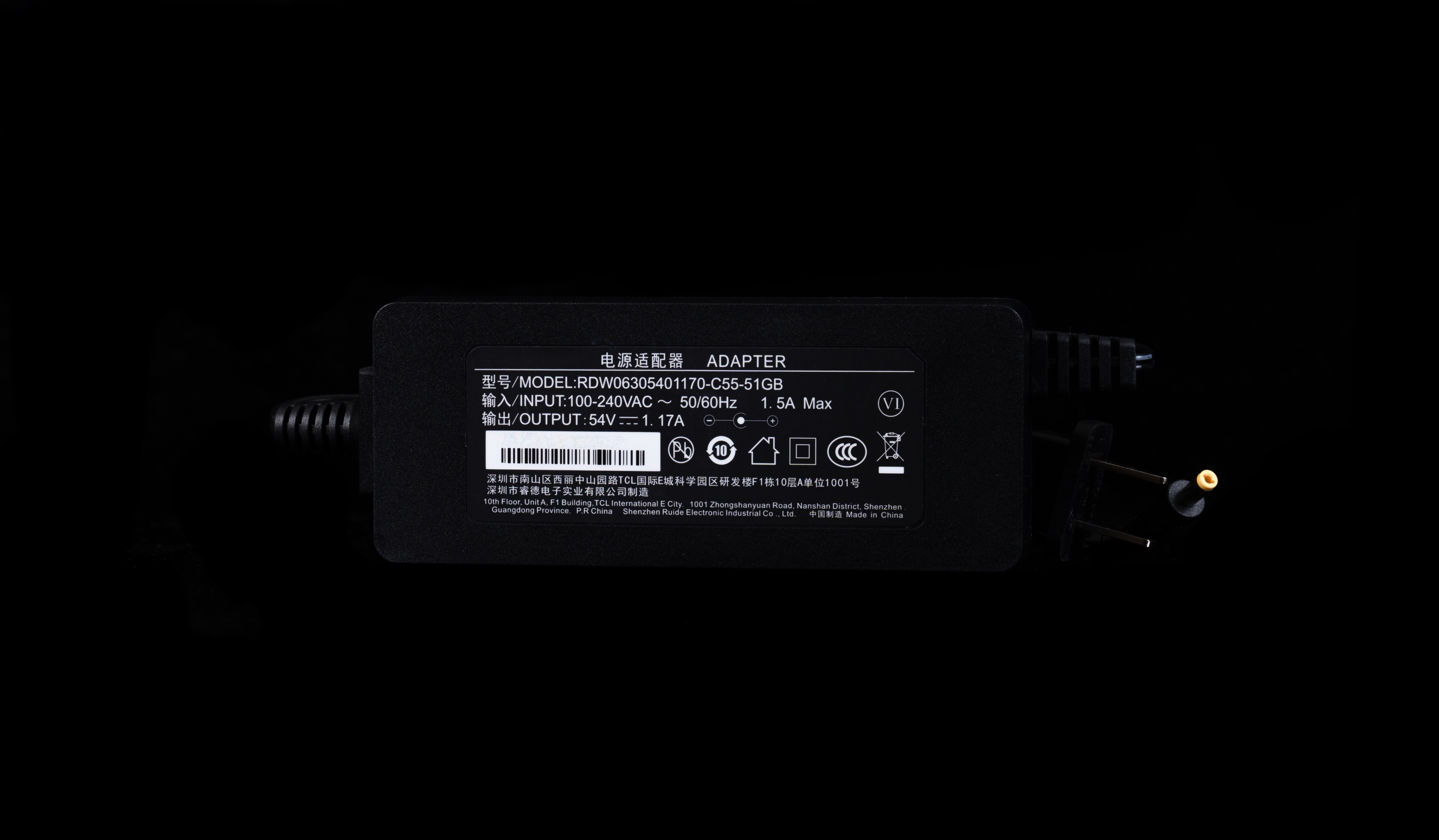

DSC09014编辑.jpg▲电源适配器规格54V 1.17A,输出功率63.18W

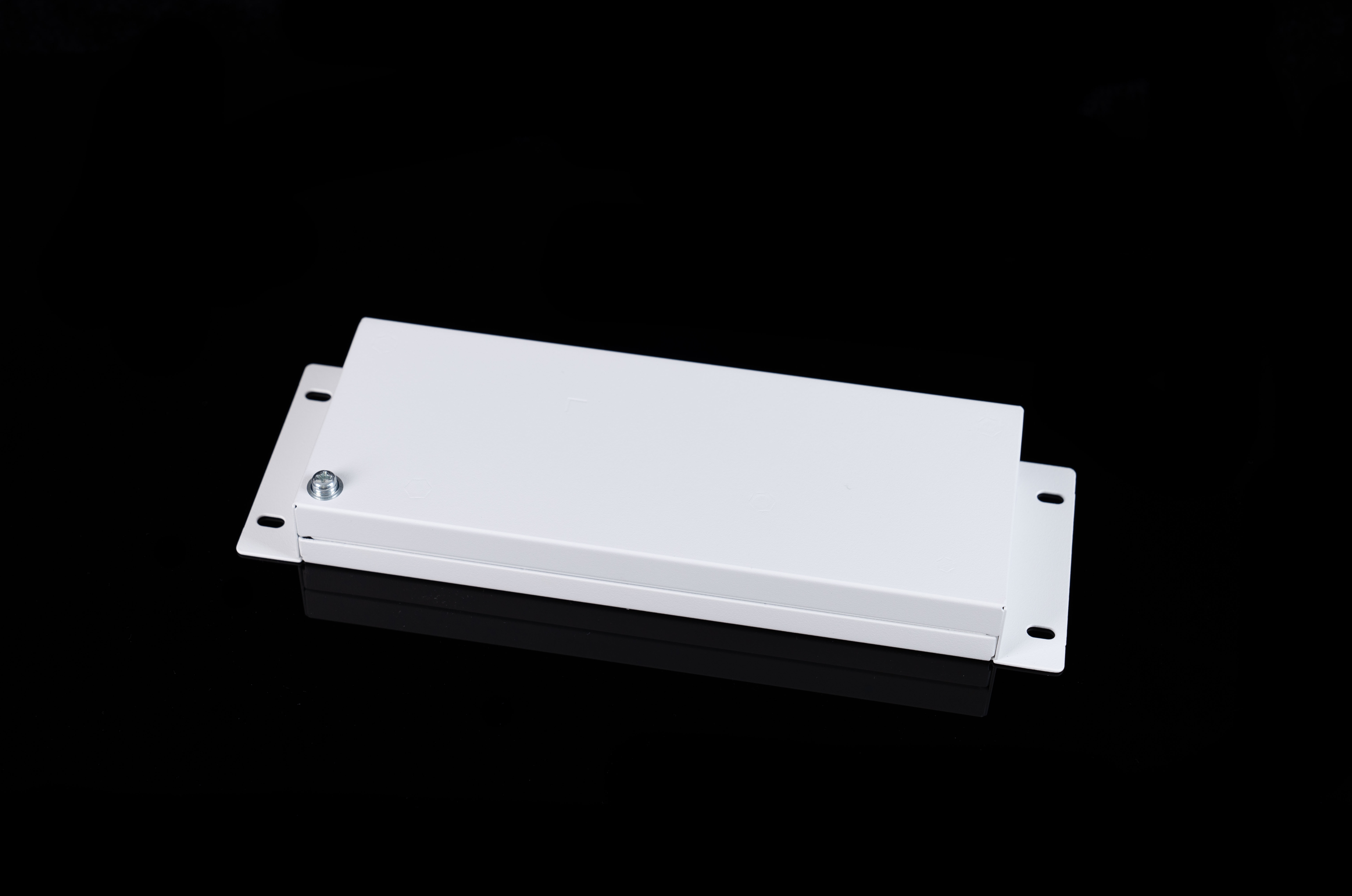

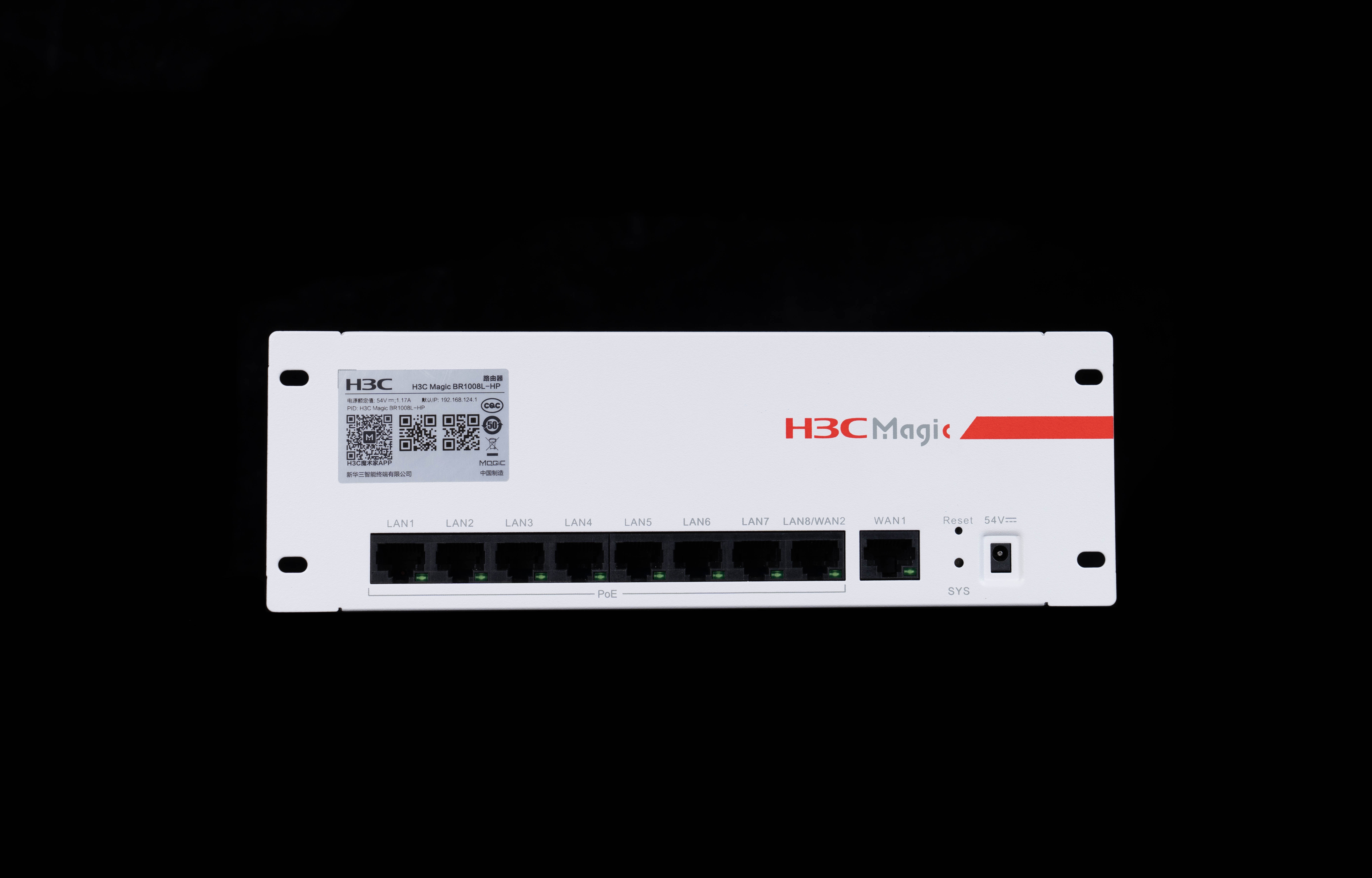

DSC09011编辑.jpg▲H3C Magic BR1008L-HP正面一览;从左往右是7个千兆以太网LAN口,支持标准PoE供电;1个千兆以太网LAN/WAN接口,支持标准PoE供电;1个千兆以太网WAN口;1个Reset按钮;1个DC插孔

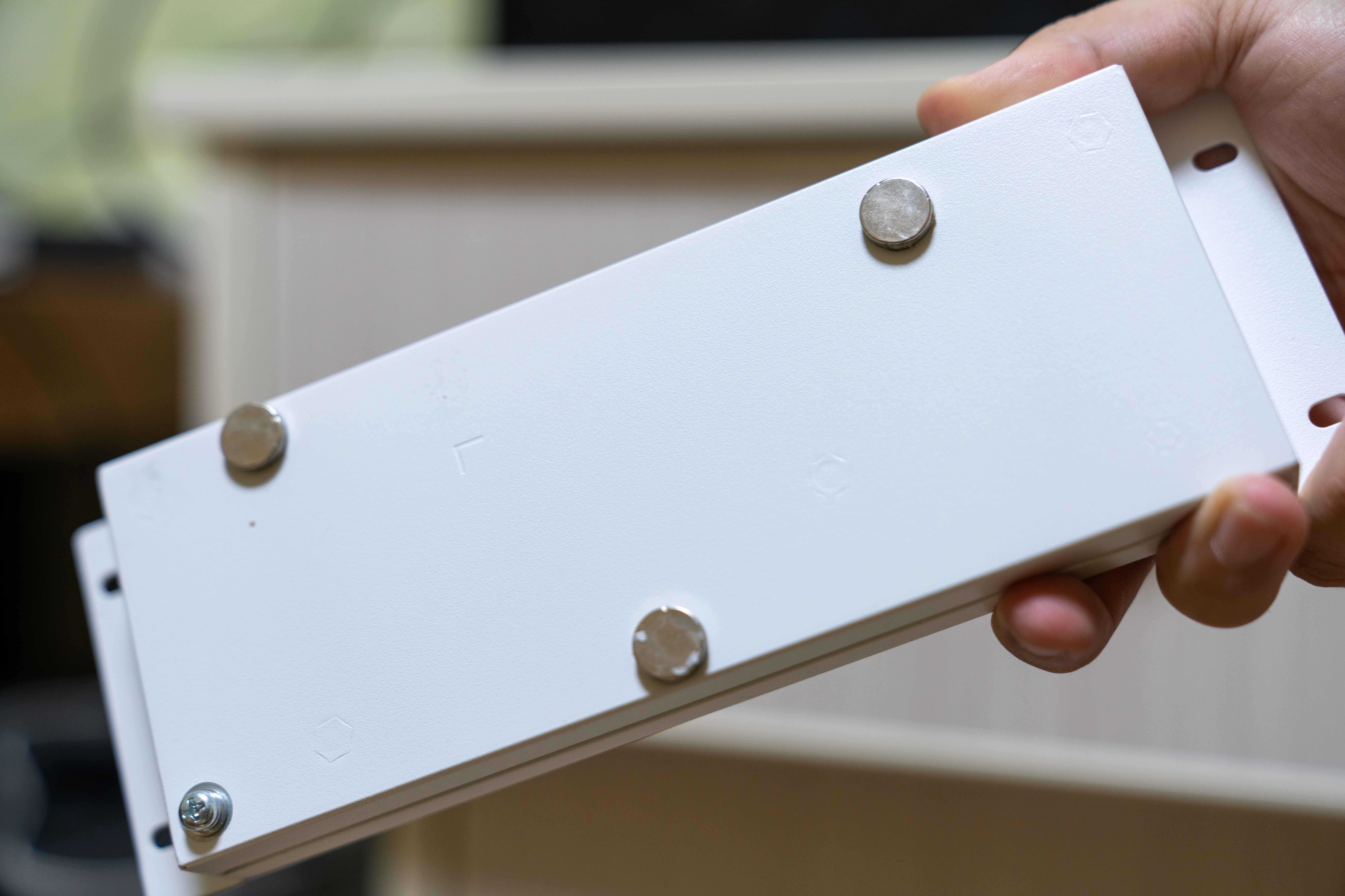

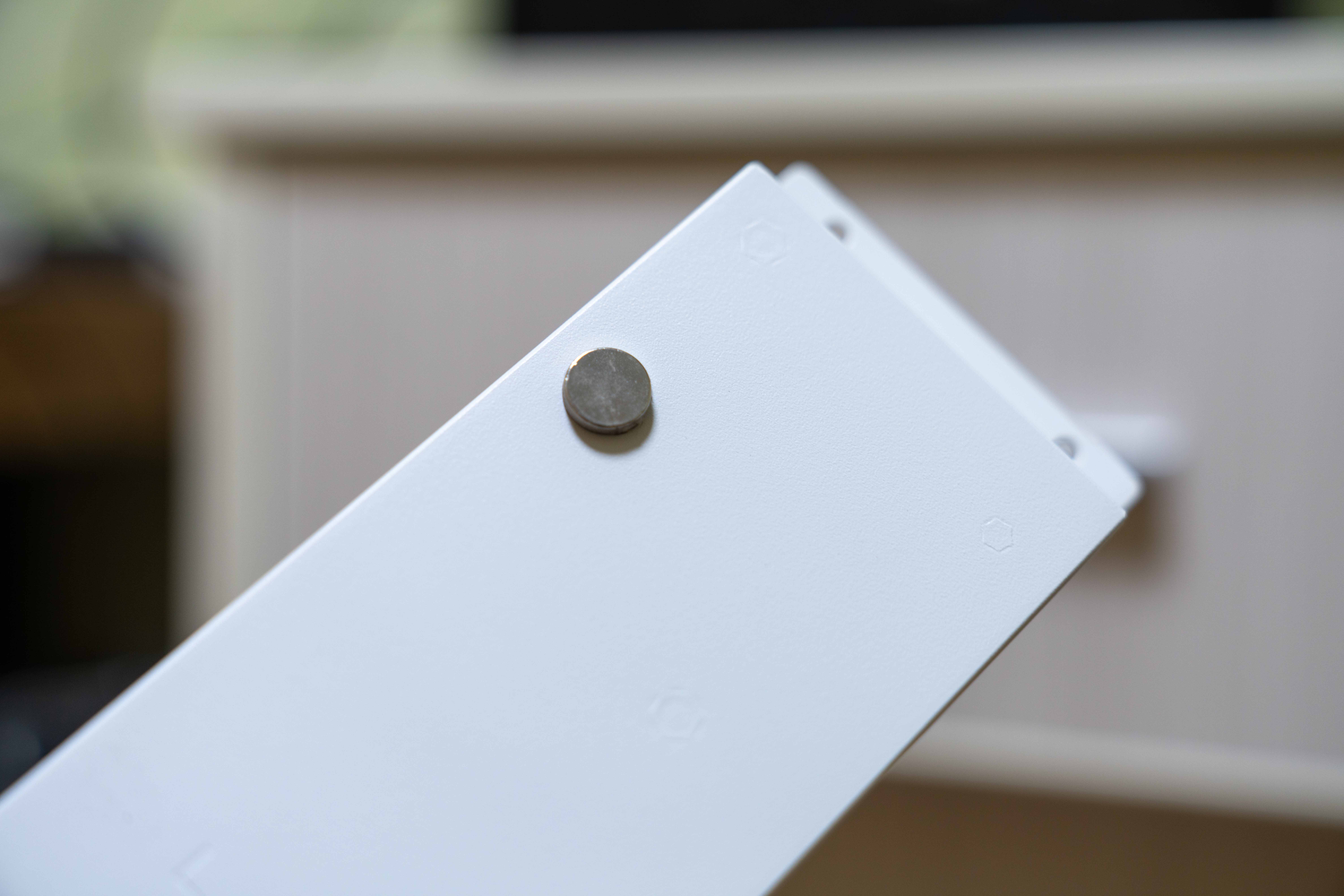

DSC09012.jpg▲背后有一个接地螺丝;H3C Magic BR1008L-HP采用铁质外壳,可以方便使用磁铁吸附在弱电箱里

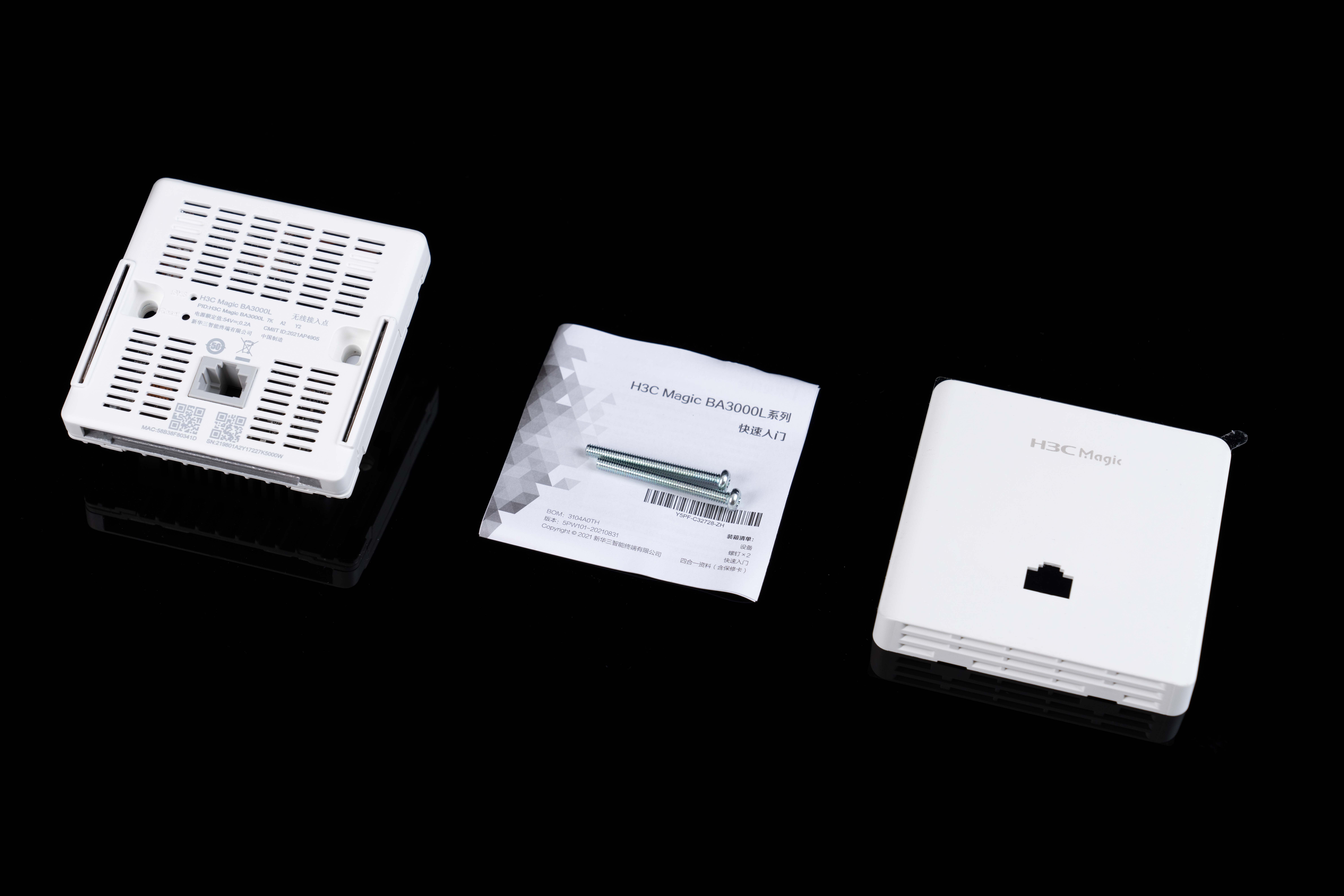

DSC09018.jpg▲内部有H3C Magic BA3000L一只
DSC09020.jpg▲所有配件一览
DSC09022.jpg▲背后有1个10/100/1000Base-T以太网上行端口
DSC09023.jpg▲正面有1个10/100/1000Base-T以太网下行端口和一个Reset按钮

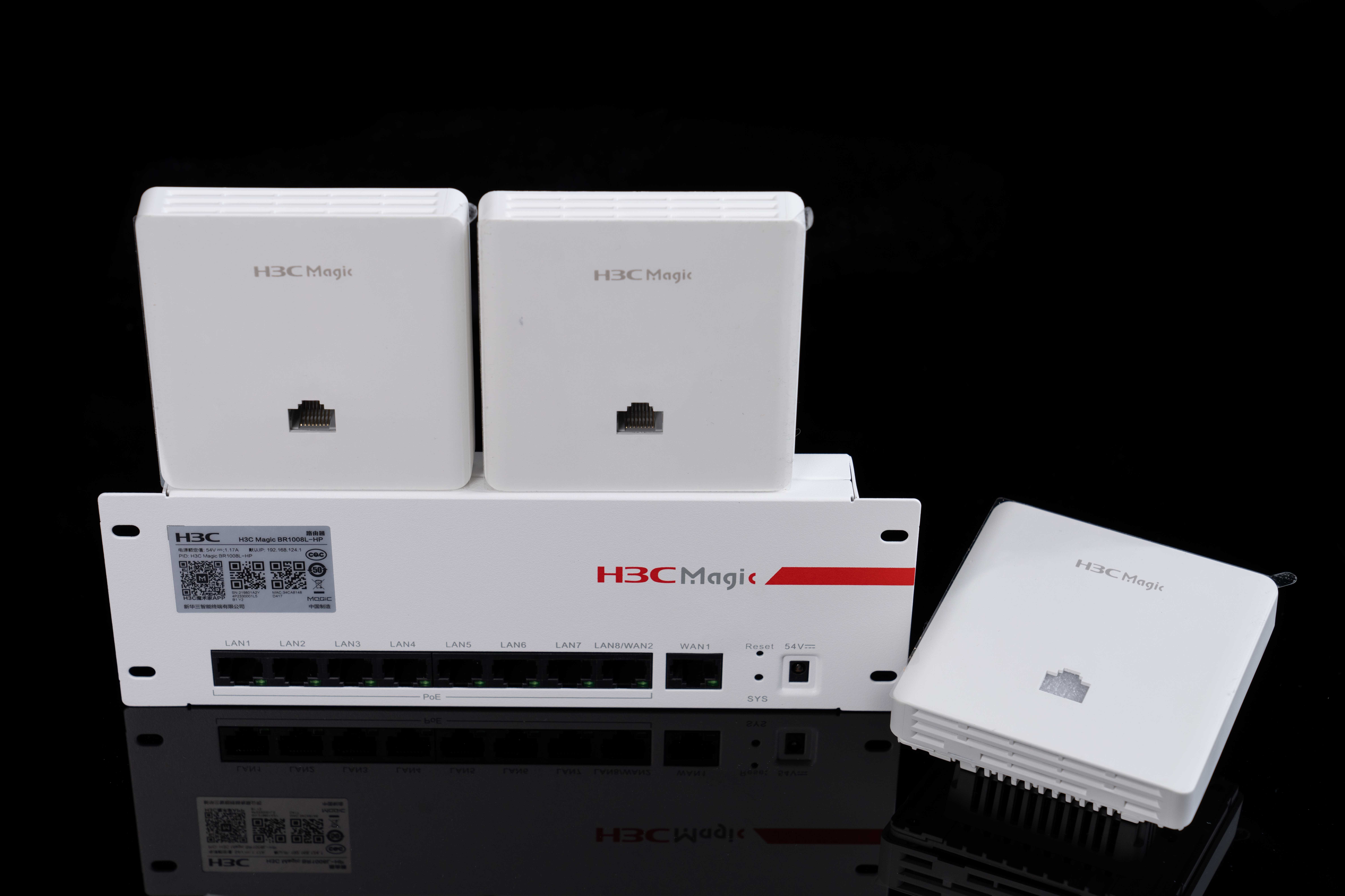

DSC09029.jpg▲本次测试选用H3C Magic BR1008L-HP一只和H3C Magic BA3000L三只

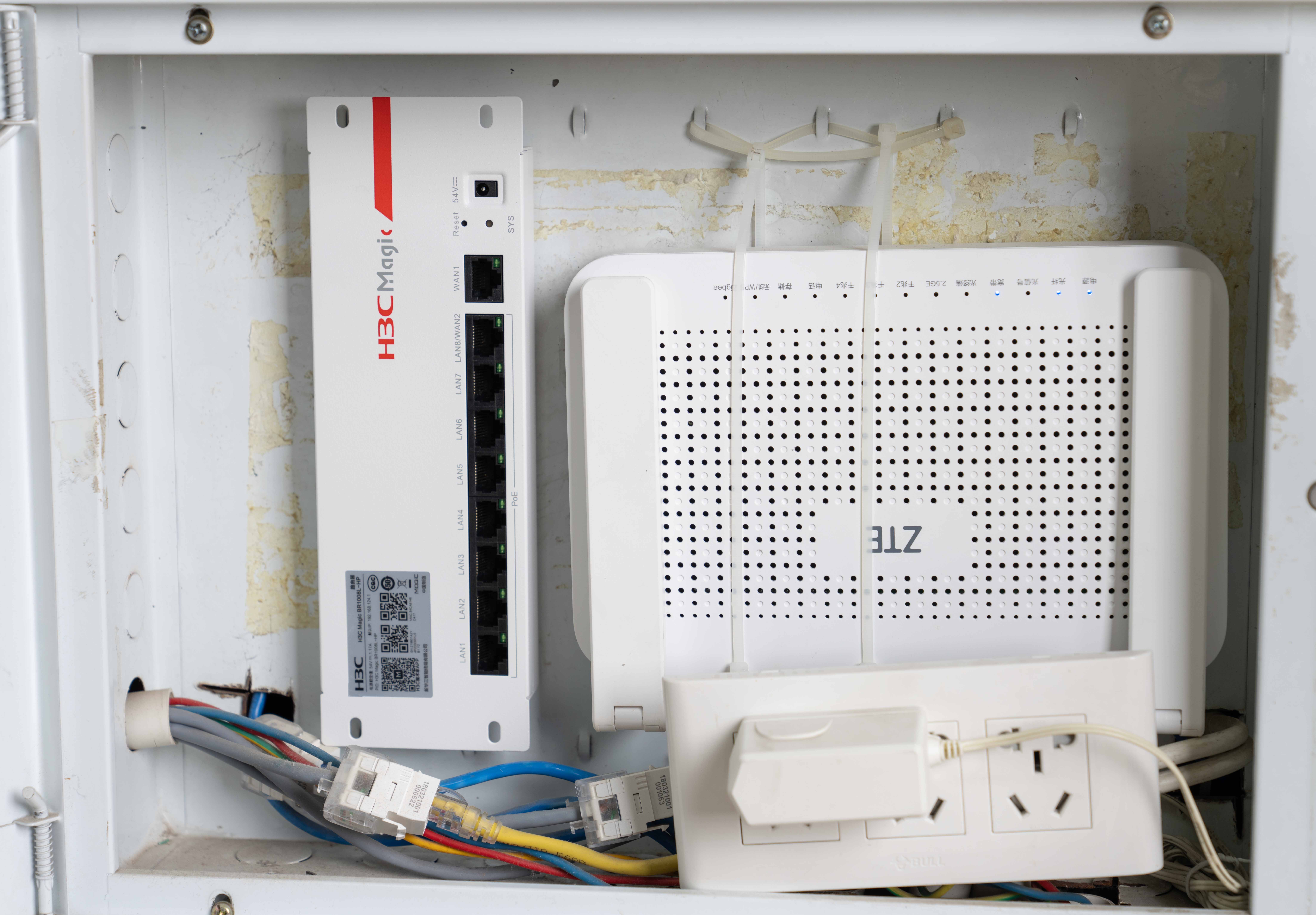

DSC09039.jpgDSC09041.jpg▲现在家庭用户的弱电箱大部分都是铁皮箱子,所以可以使用磁铁来固定H3C Magic BR1008L-HP;如果有配套的弱电箱可以使用挂耳上的螺丝孔来固定H3C Magic BR1008L-HP
DSC09043.jpg▲轻松吸附在弱电箱内,连好电源和网线即可

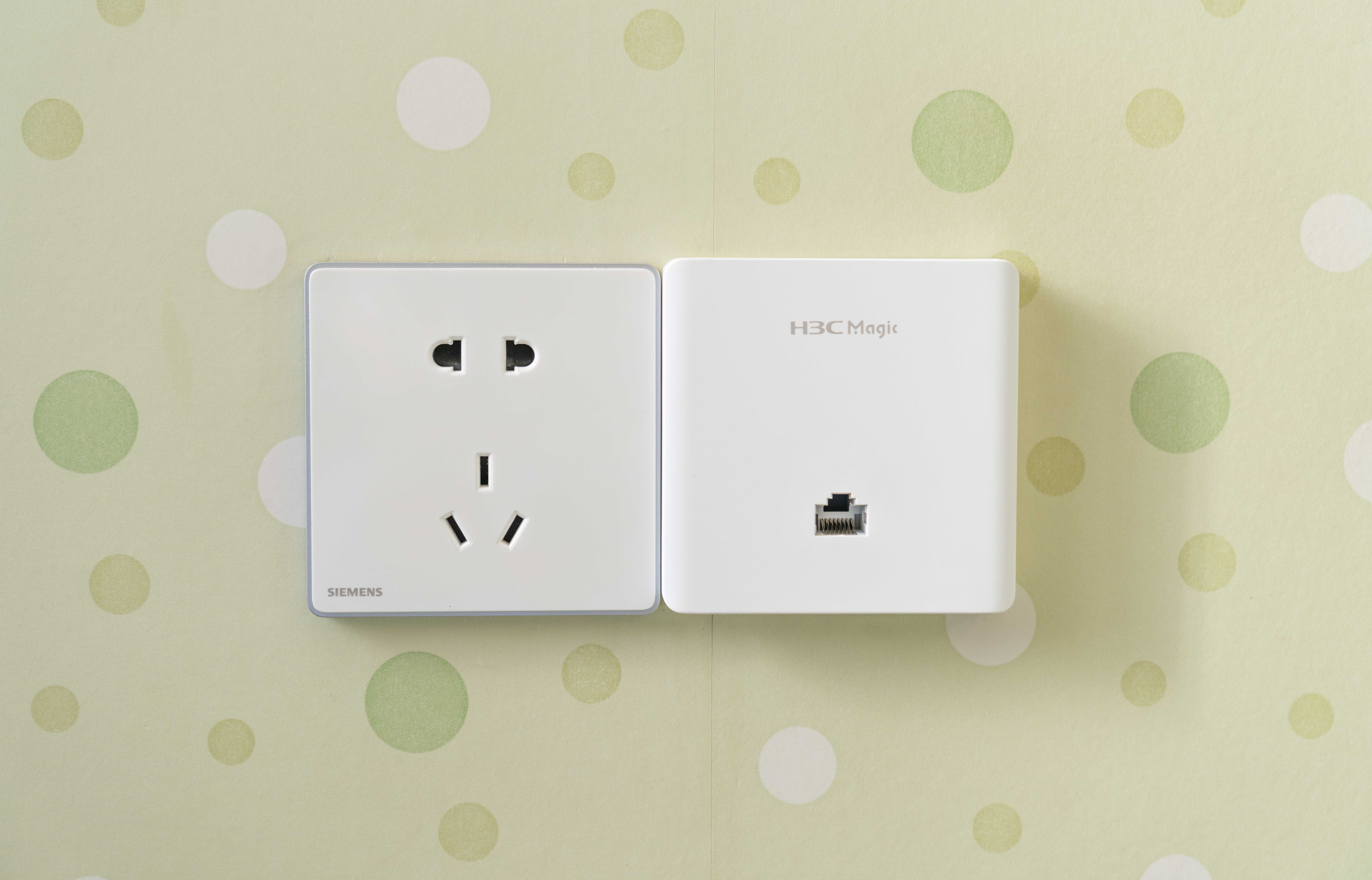

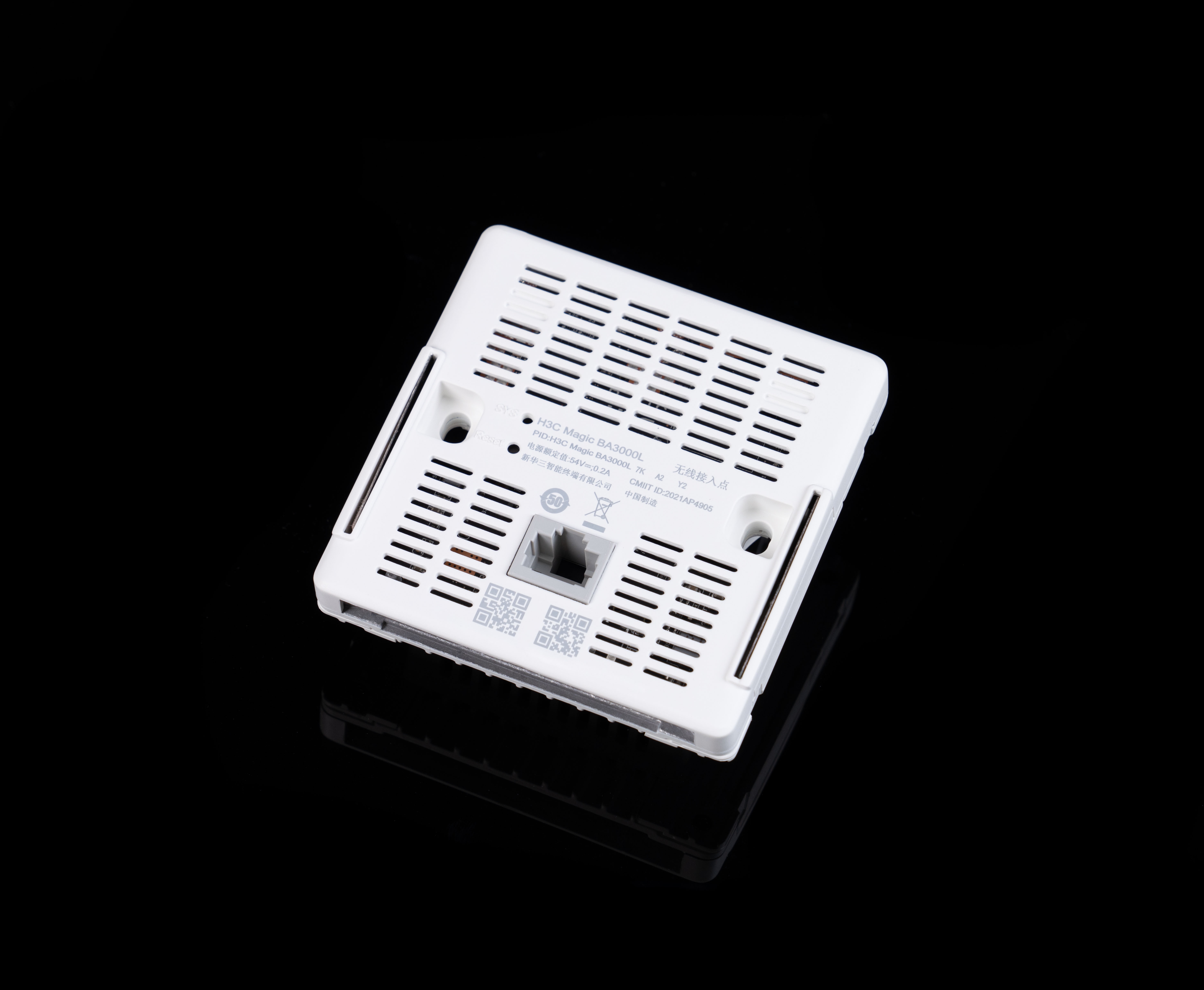

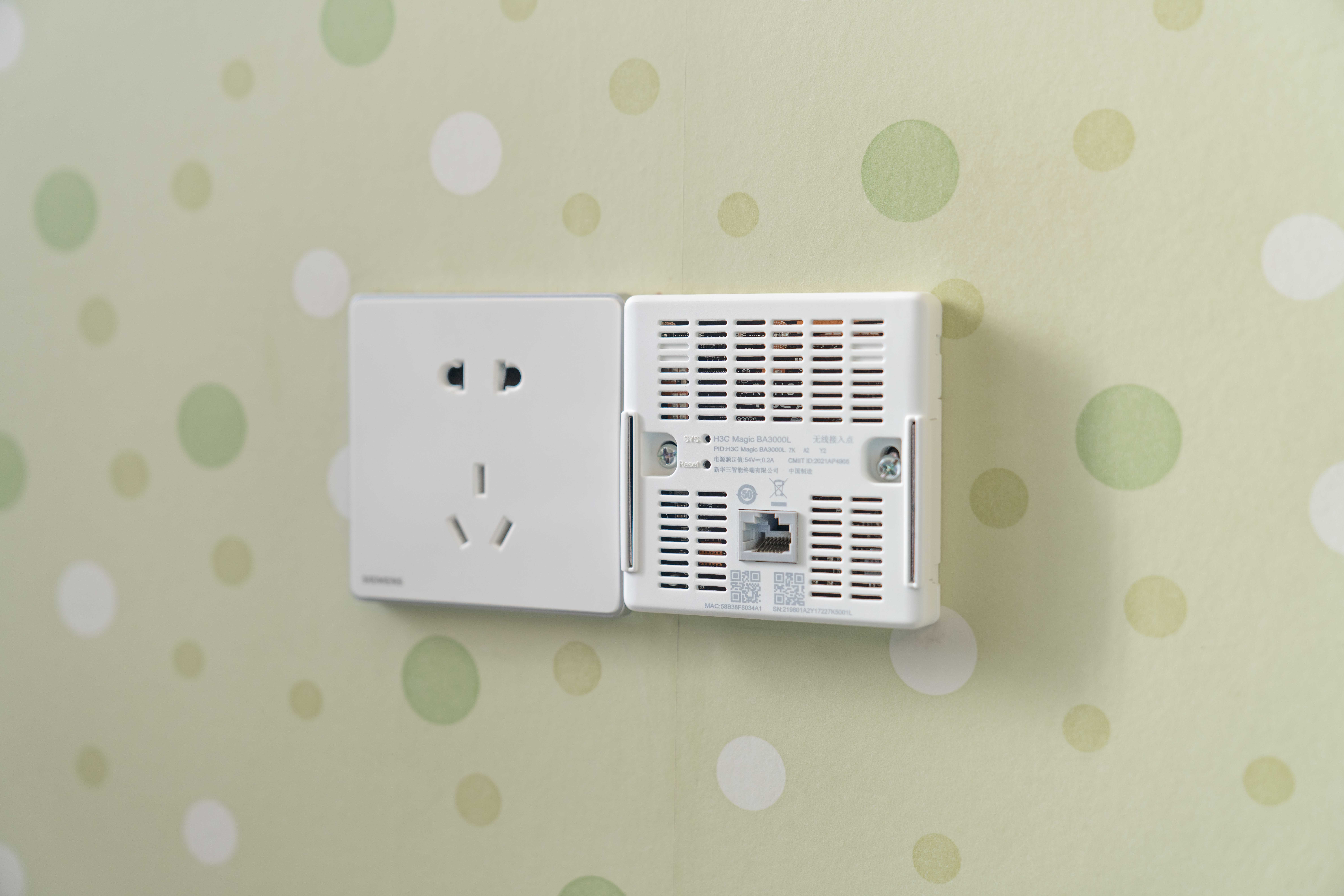

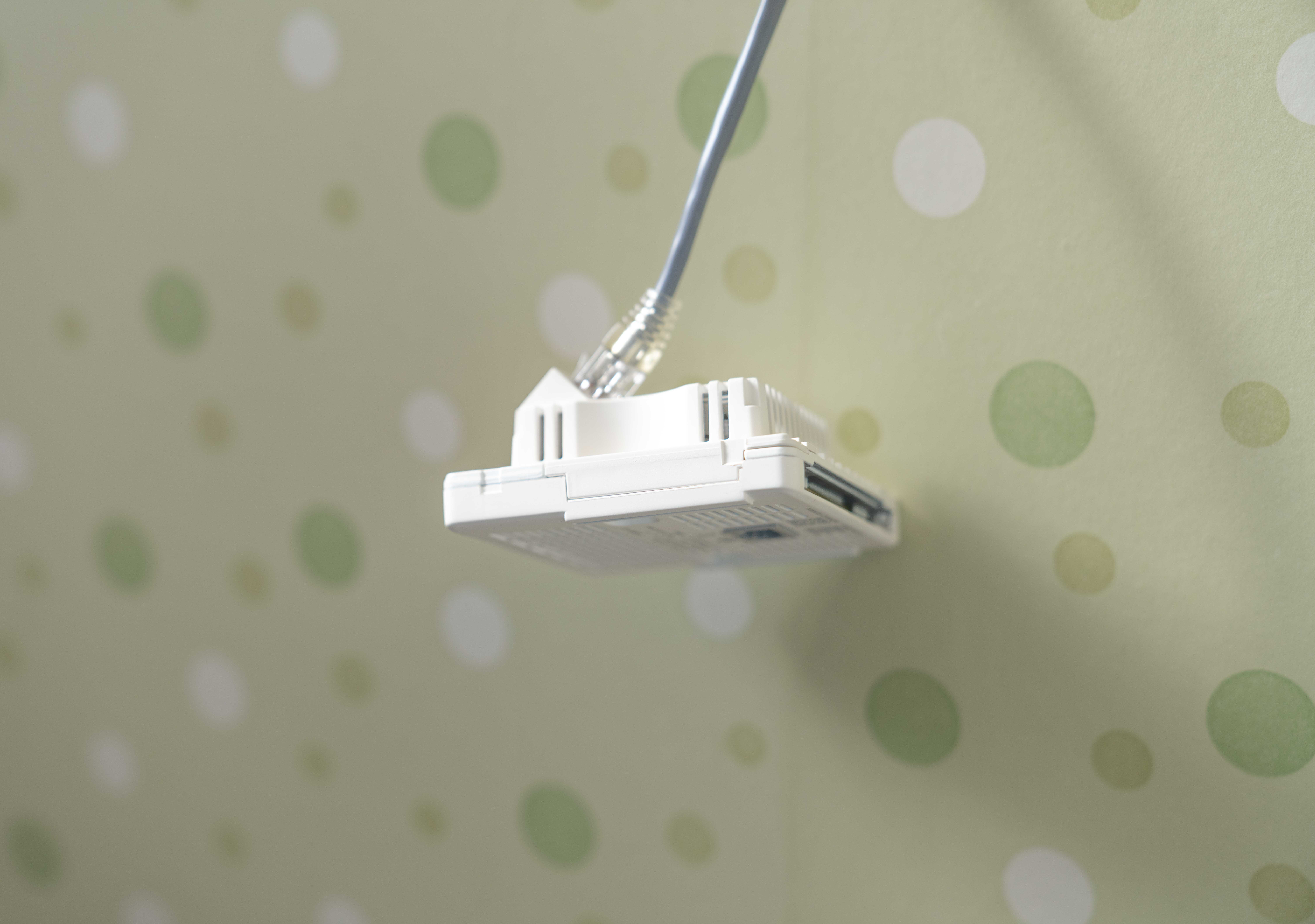

DSC09034.jpg▲给86暗盒里的网线打上水晶头,将其插入H3C Magic BA3000L背面的上行以太网端口
DSC09035.jpg▲使用附赠的螺丝将H3C Magic BA3000L固定上墙
DSC09038.jpg▲扣上外面板即可

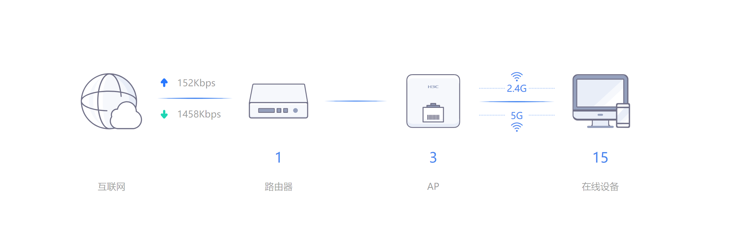

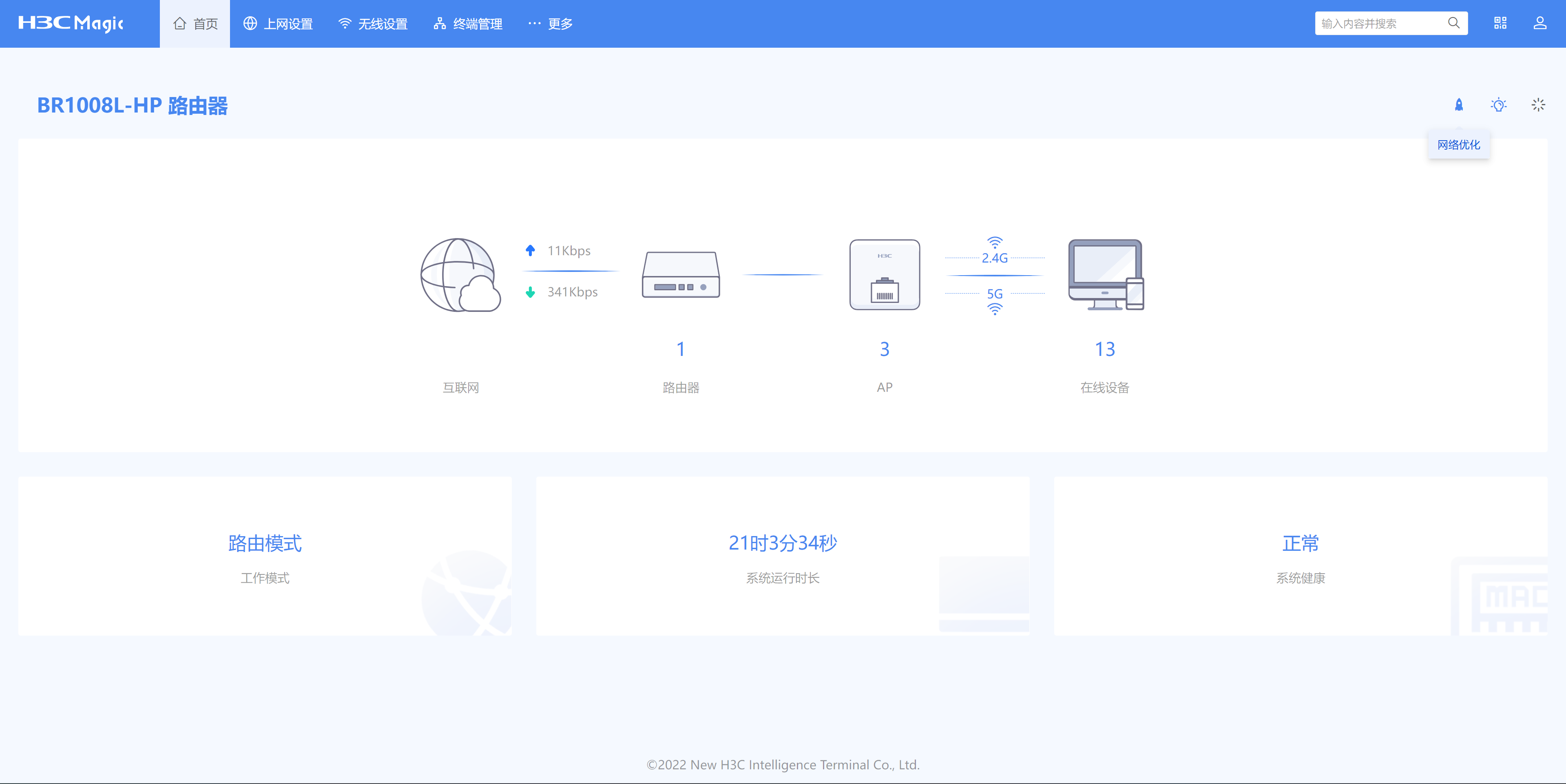

29A6A79514CE4076873AA5A331A84ACB.png▲主页面,在这里可以看到当前的网络拓扑,接入AP数量,接入客户端数量。右上角有三个按钮,分别是网络优化、关闭设备LED灯,重启设备

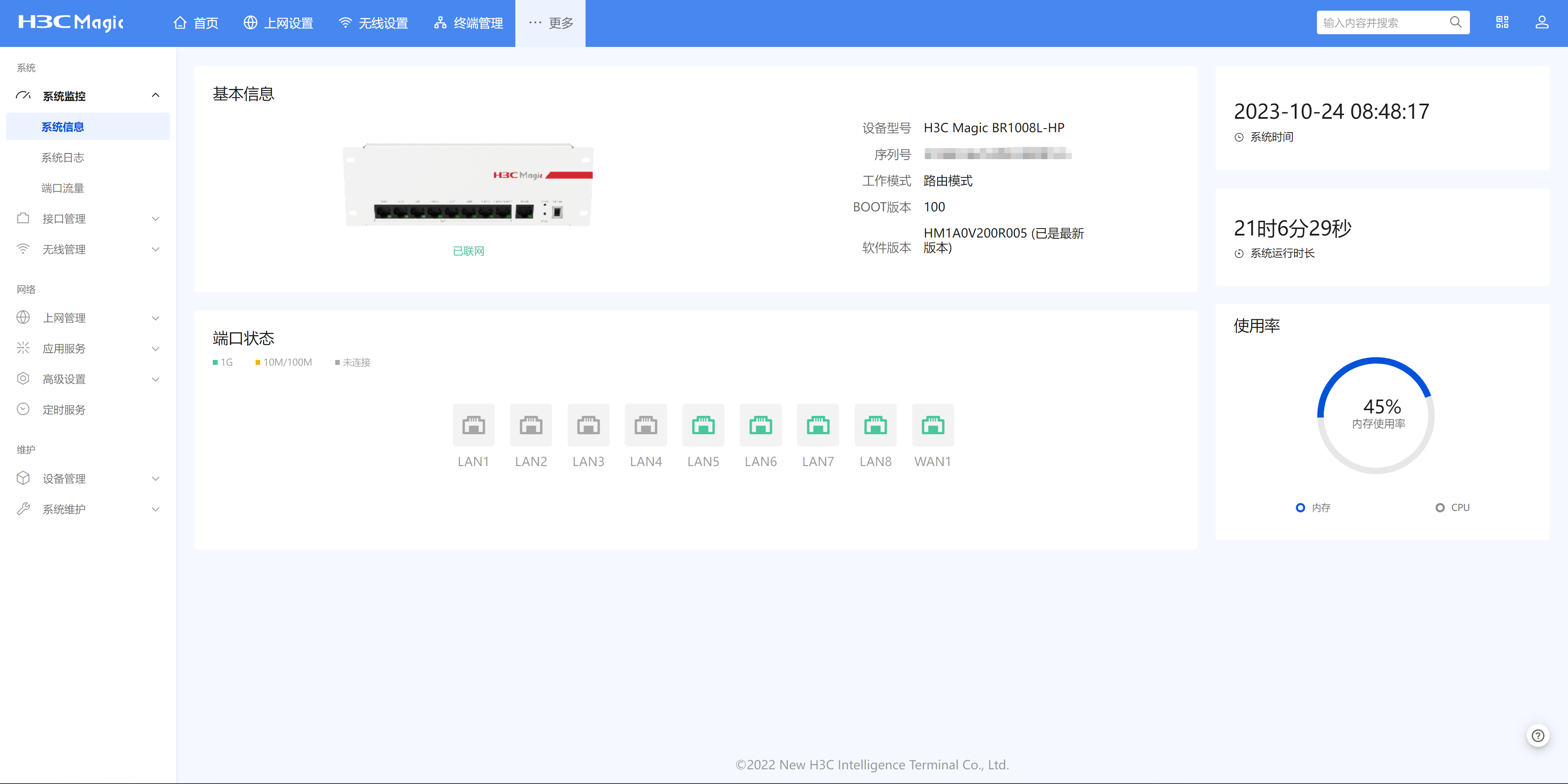

51EF382545F84104A6288A46D2A6D810.png▲系统信息中可以看到H3C Magic BR1008L-HP的图片,查看当前的软件版本,工作时长,CPU和内存使用率以及各端口的使用状态

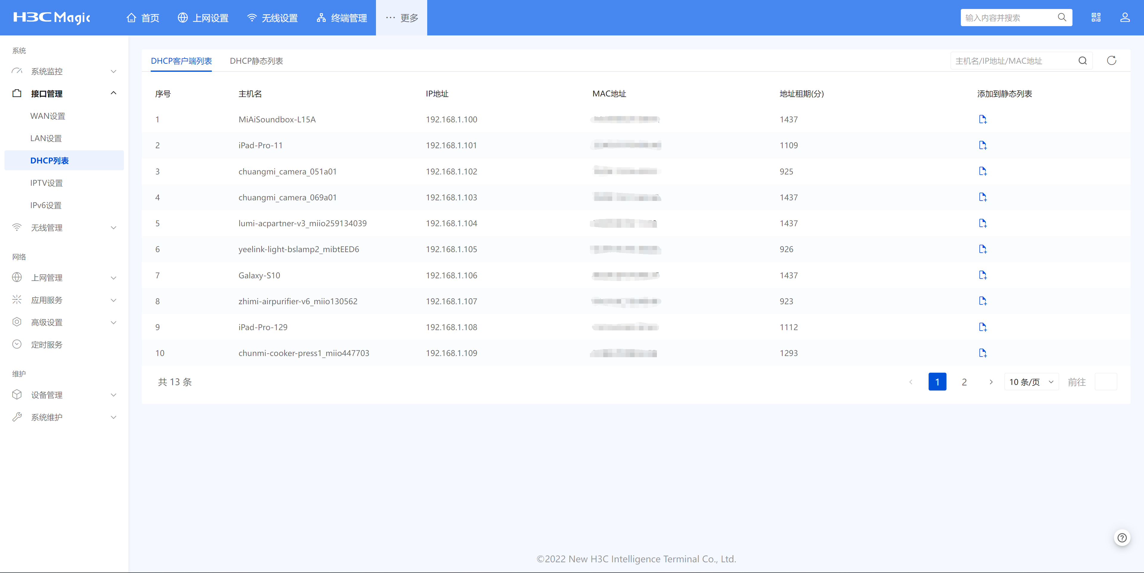

5DB6EBC15275493bA9897B17B3A64215.png▲DHCP列表中可以看到所有的客户端,可以将客户端添加到静态列表

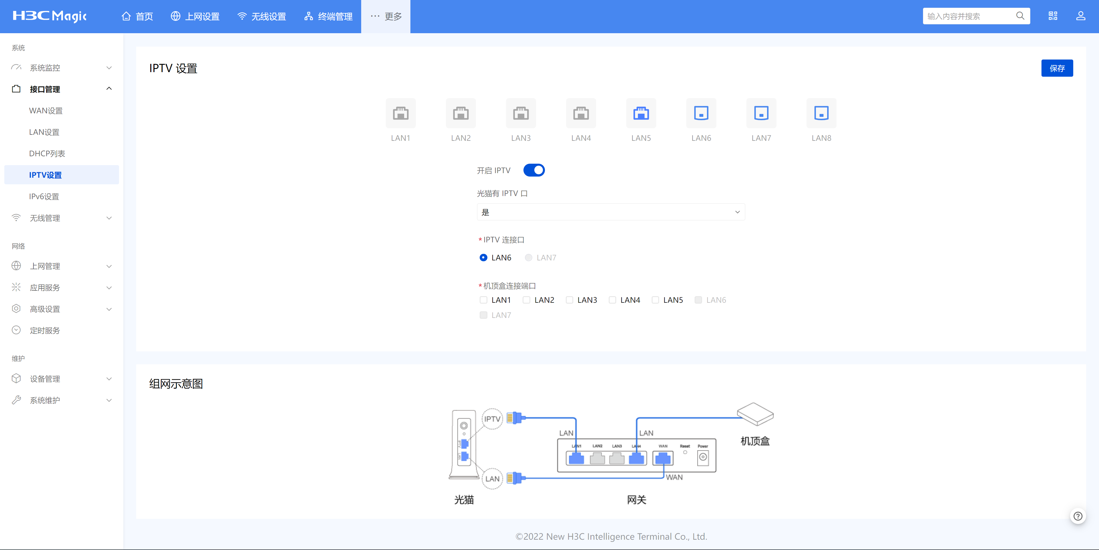

8F36A04042224728877130F16C2CF25F.png▲IPTV设置,组网示意图可以让你更轻松的设置IPTV

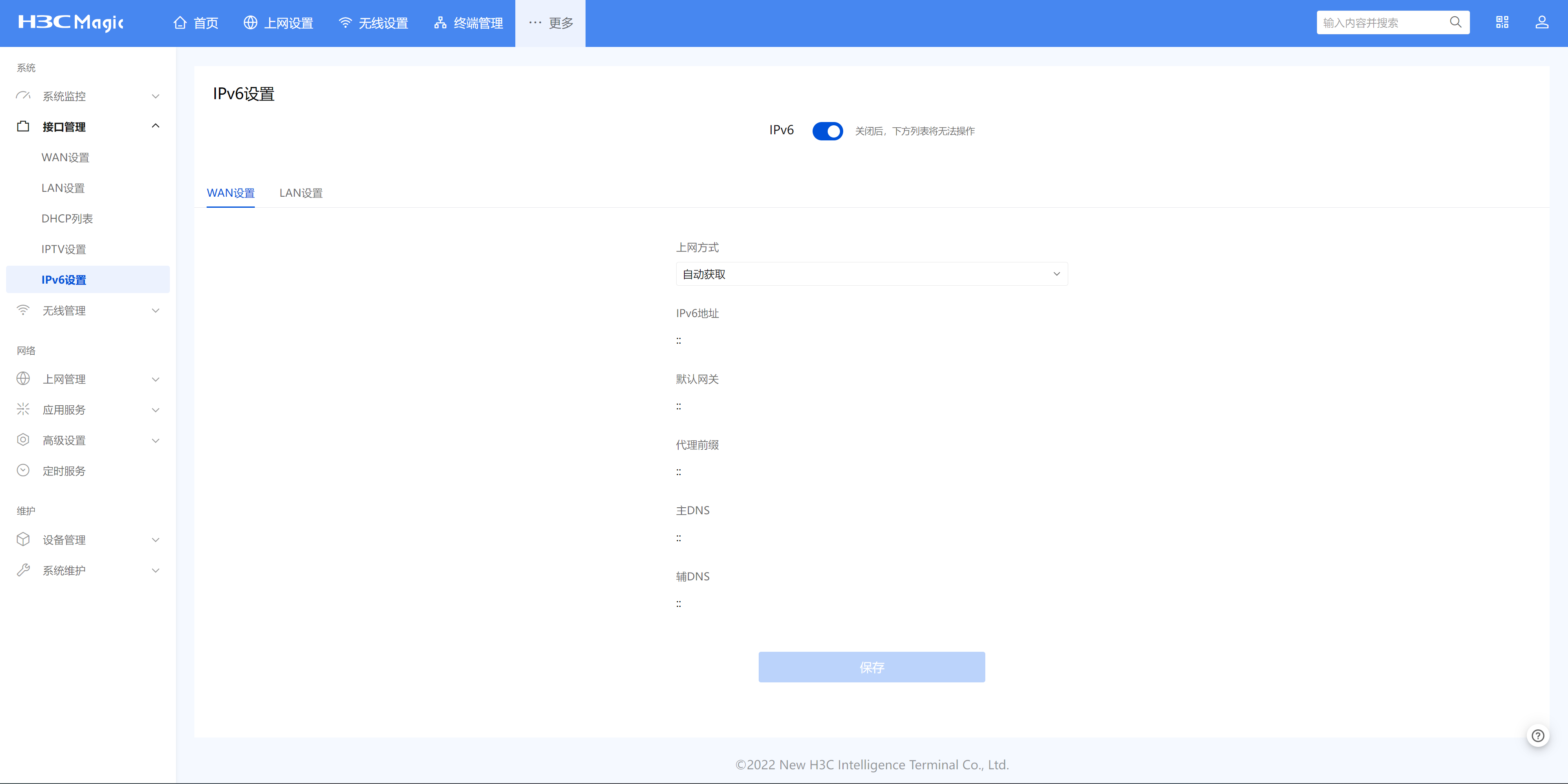

B948E08FE8D04c1aA4D3026A2E191531.png▲H3C Magic BR1008L-HP支持IPv6

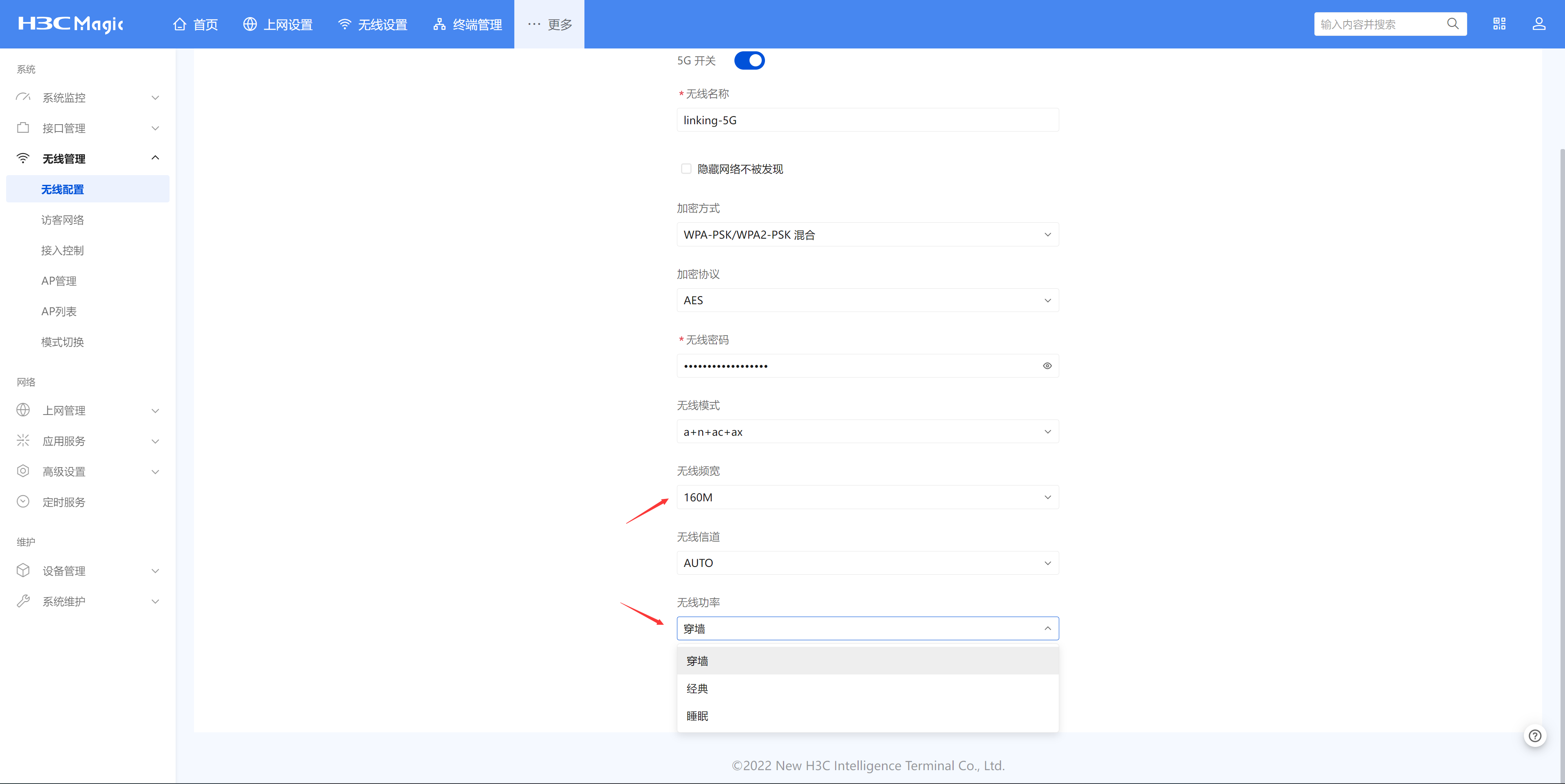

13CCD66AA96041ccB0EC35493C2462F5.png▲无线管理中可以对H3C Magic BA3000L进行配置,设定无线功率(穿墙功率最高),无线频宽(支持160MHz)等等

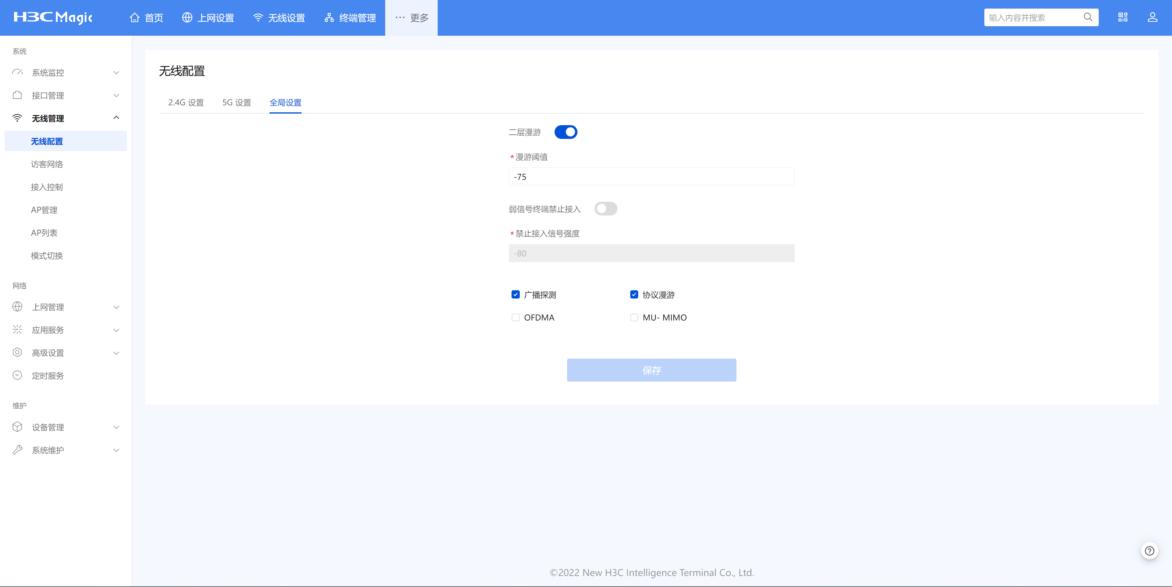

8C3BE888CC7A4c129DFE950D08E9FA4B.png▲漫游设置,二层漫游(客户端在同一VLAN内在不同AP之间的漫游);协议漫游(802.11k/v/r)

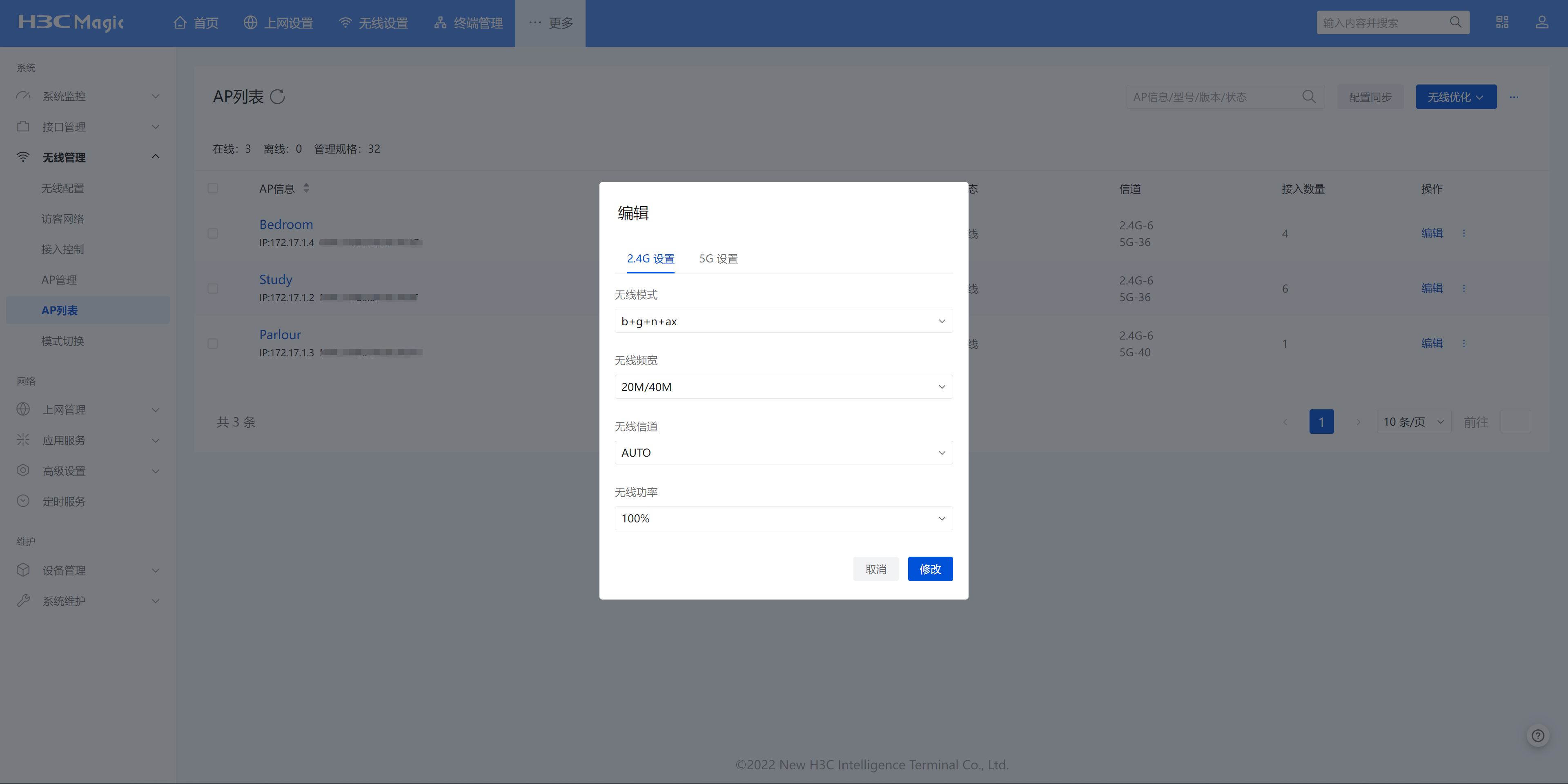

98A3E09A0D484612AC3DAB4F8E81E73B.png▲AP列表中可以发现当前所有的AP(包括在线和不在线的),可以对AP命名,单独对AP的信道,頻宽,无线功率进行设定

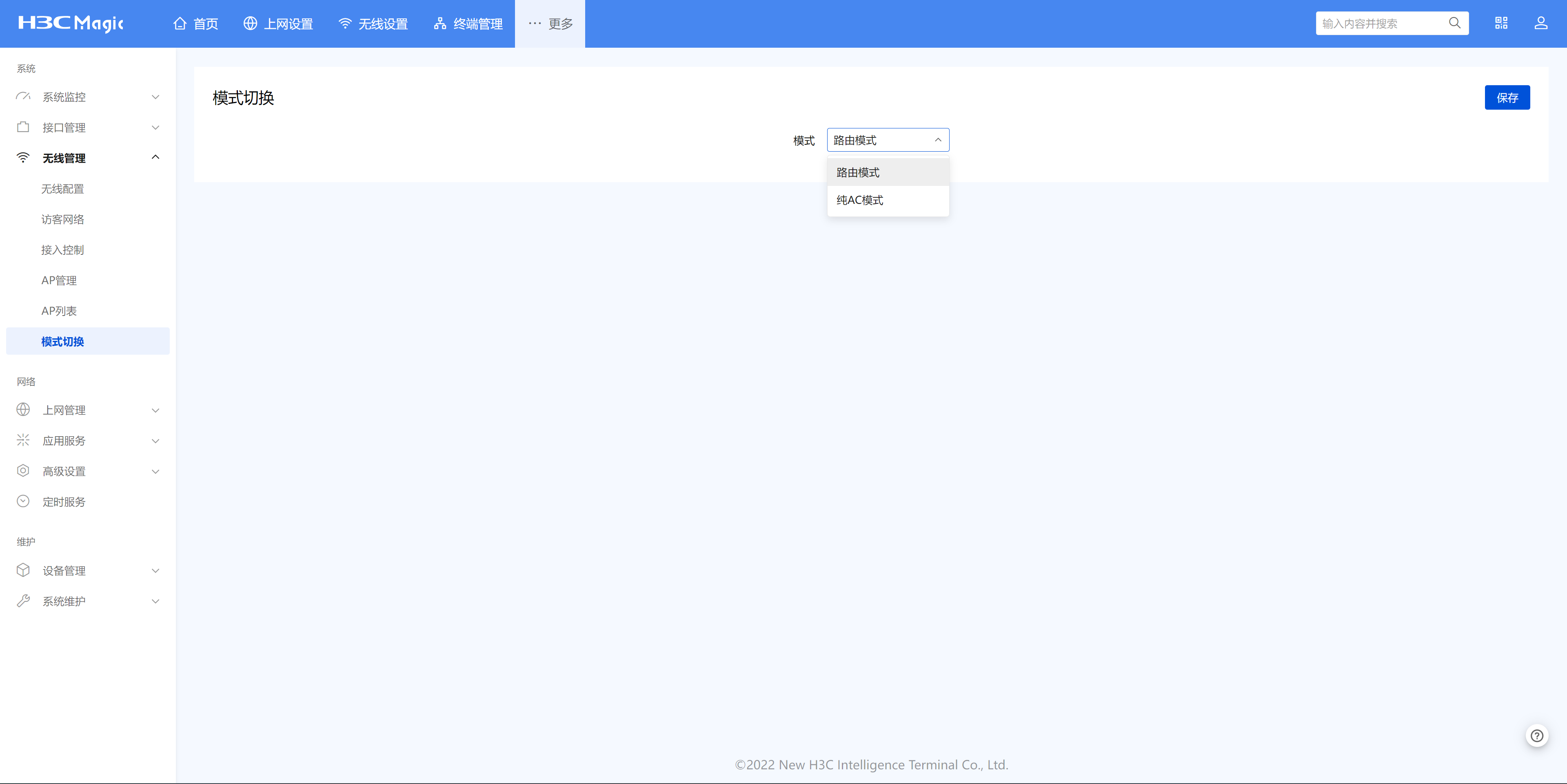

70545EE5382842dc826D89A652EC2650.png▲如果有性能更强的路由器,可以将H3C Magic BR1008L-HP配置为纯AC使用

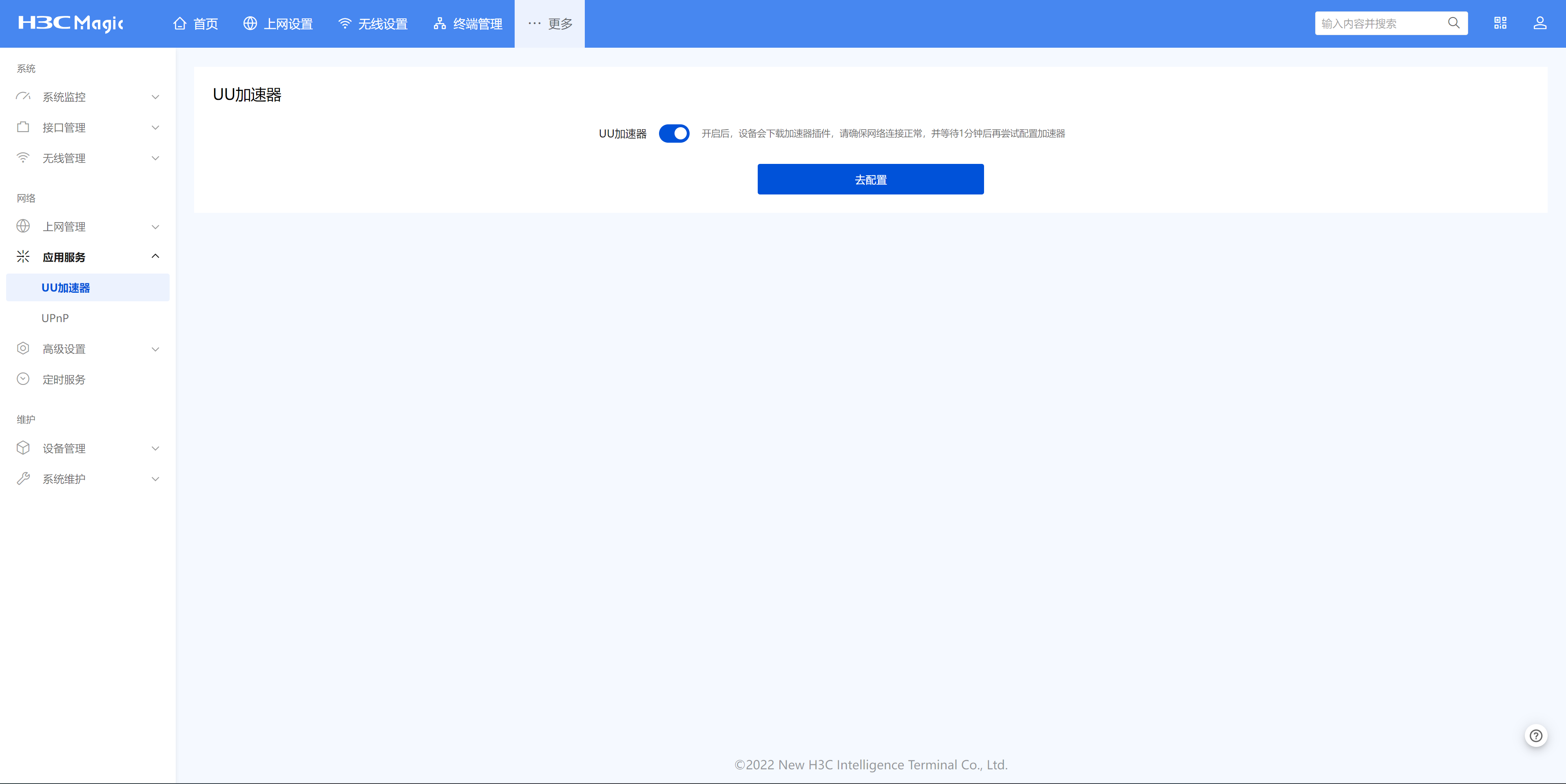

3F19E54849384c82A572087AA7A2EE15.png▲H3C Magic BR1008L-HP自带UU加速器,对游戏爱好者而言非常有用

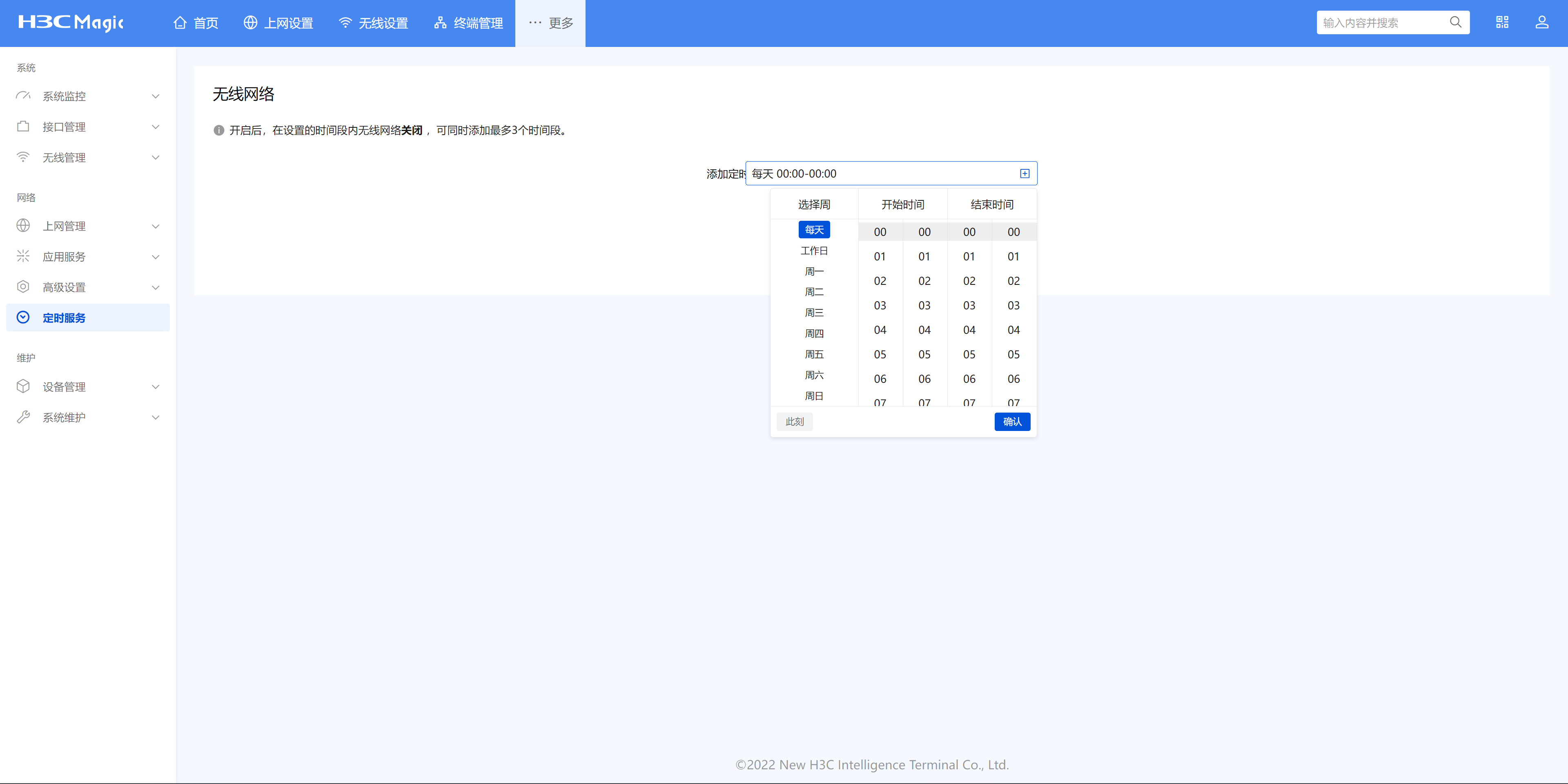

8A29D4DF7B714a05AFA661C6F84E8BD0.png▲无线网络支持定时开关

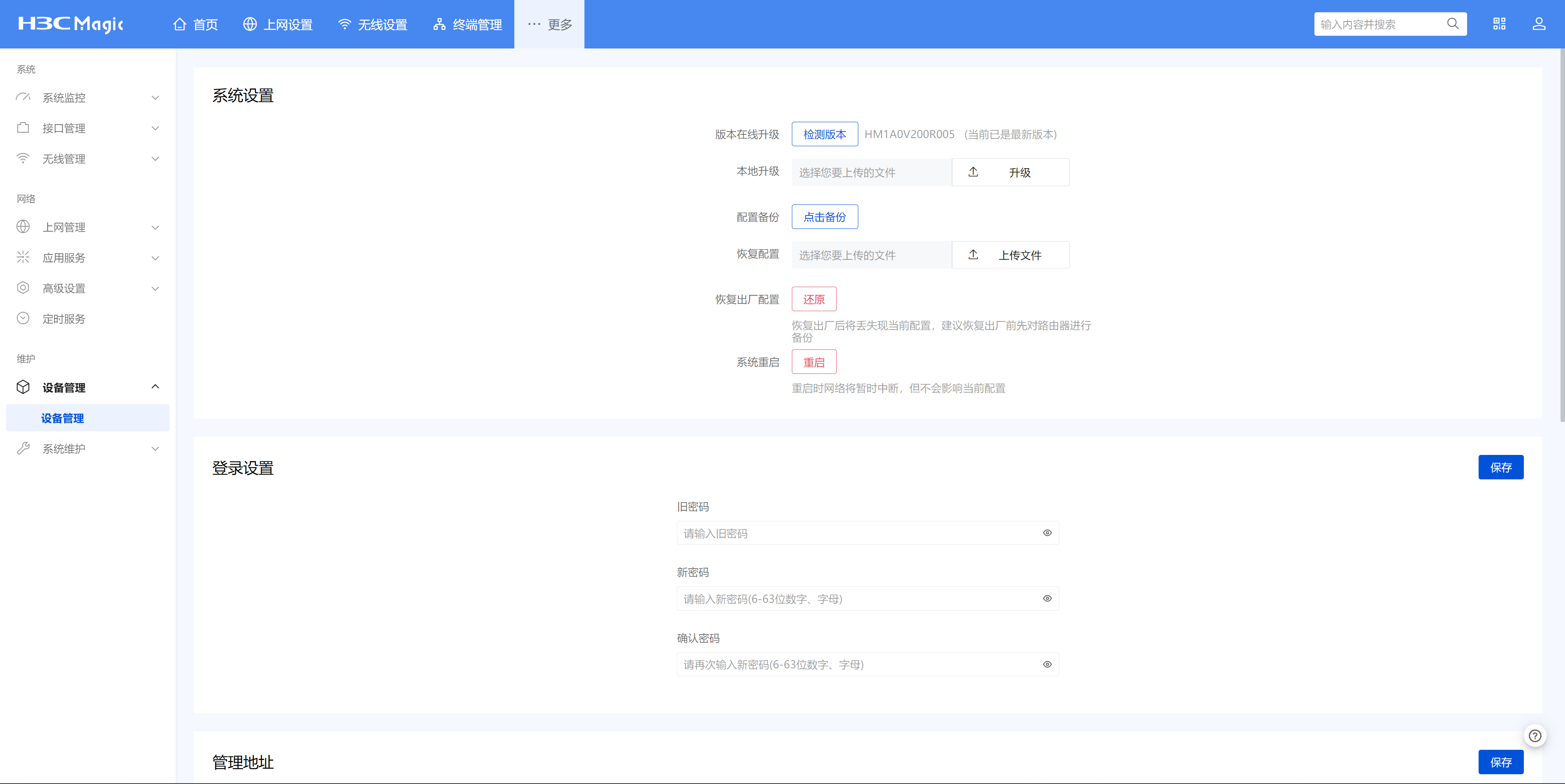

7D29CDAE7A4445808A3AB8021E7F8770.png▲设备管理里可以对当前设备进行软件升级,备份配置,设定登录密码等等

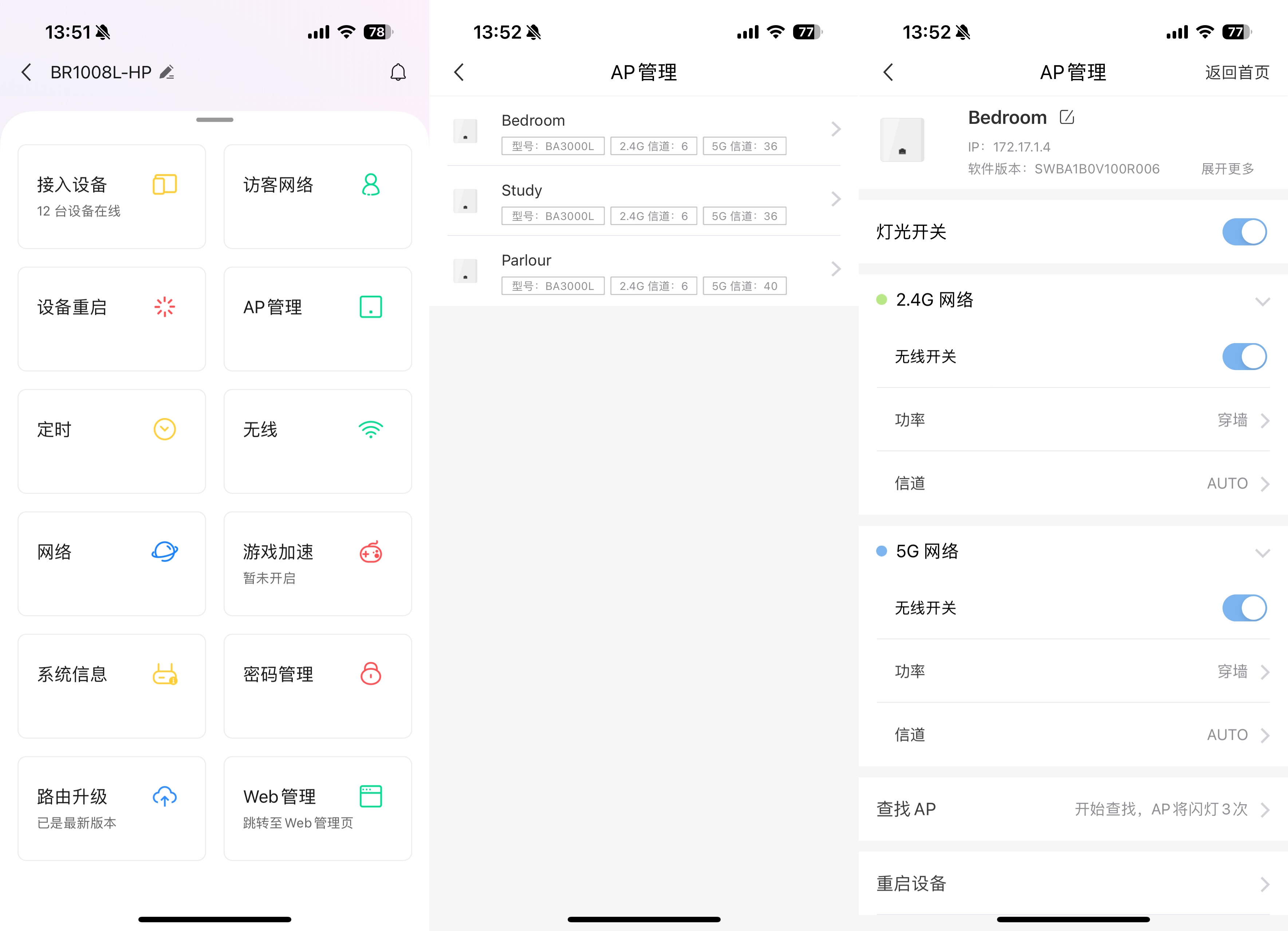

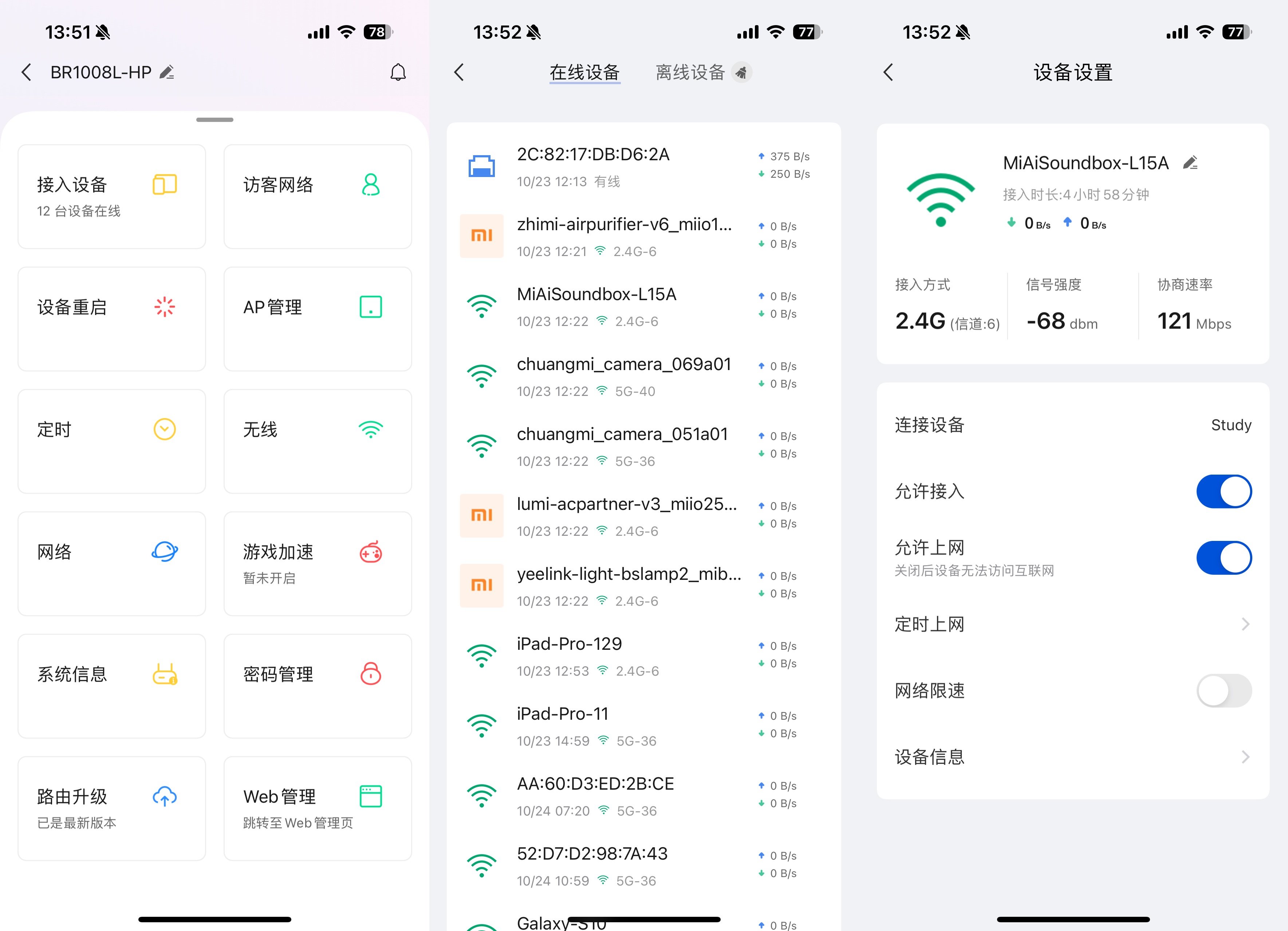

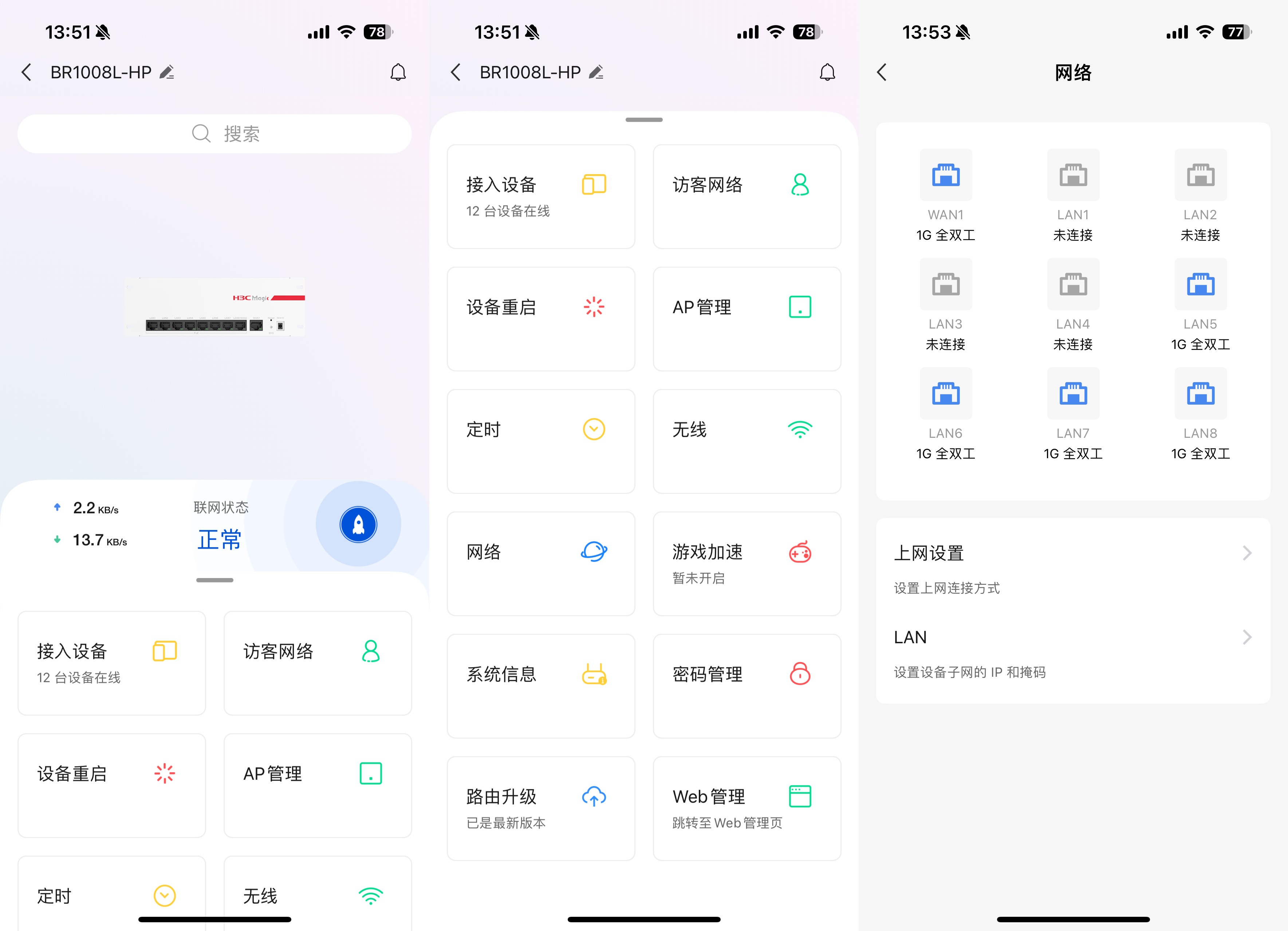

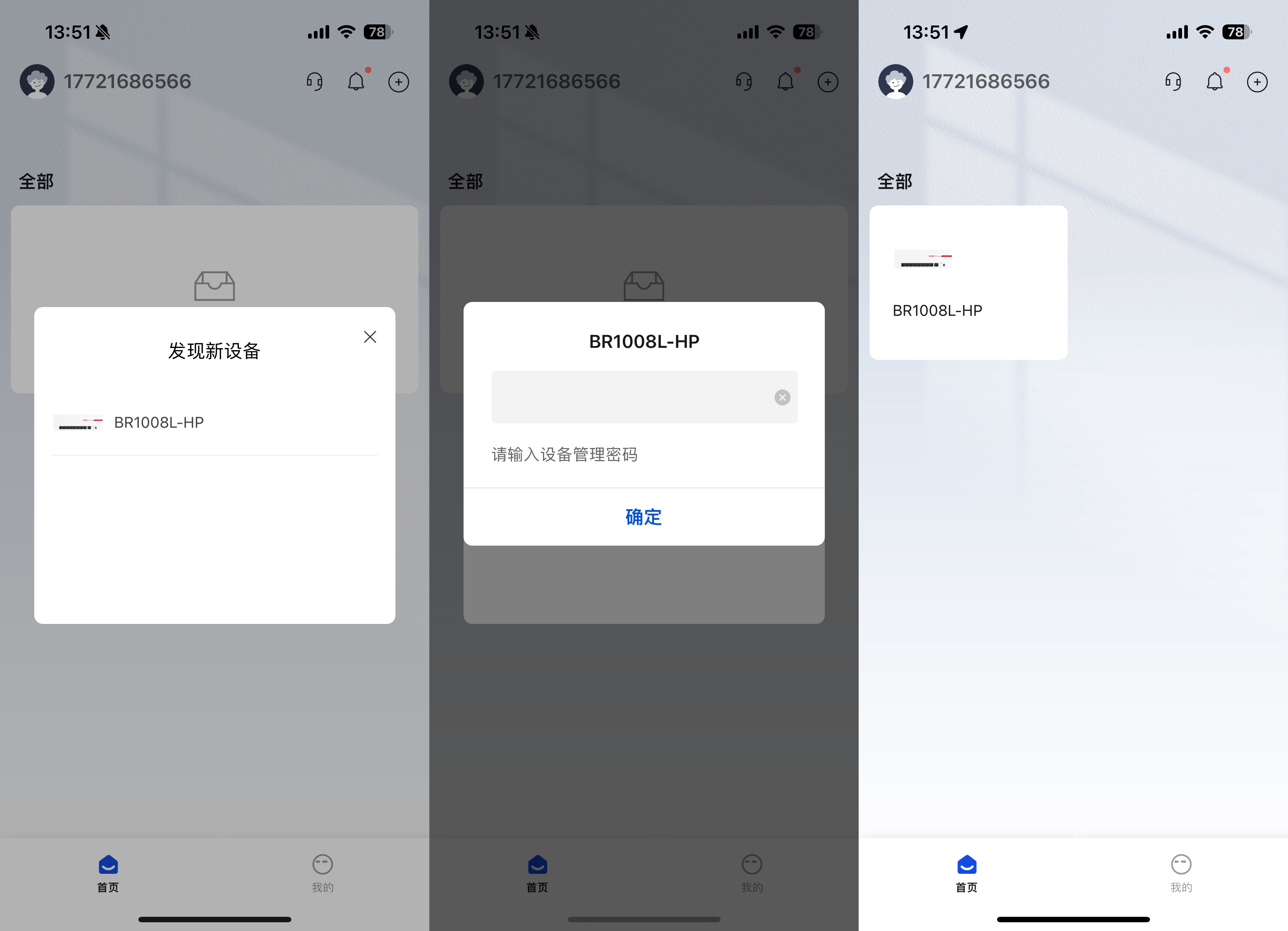

未命名.jpg▲使用H3C魔术家APP可以发现网络中的H3C Magic BR1008L-HP
12.jpg▲查看当前设备状态,例如各端口的工作情况等等
22.jpg▲查看并管控当前接入客户端
33.jpg▲对AP进行管理,设置AP的信道,无线功率等等

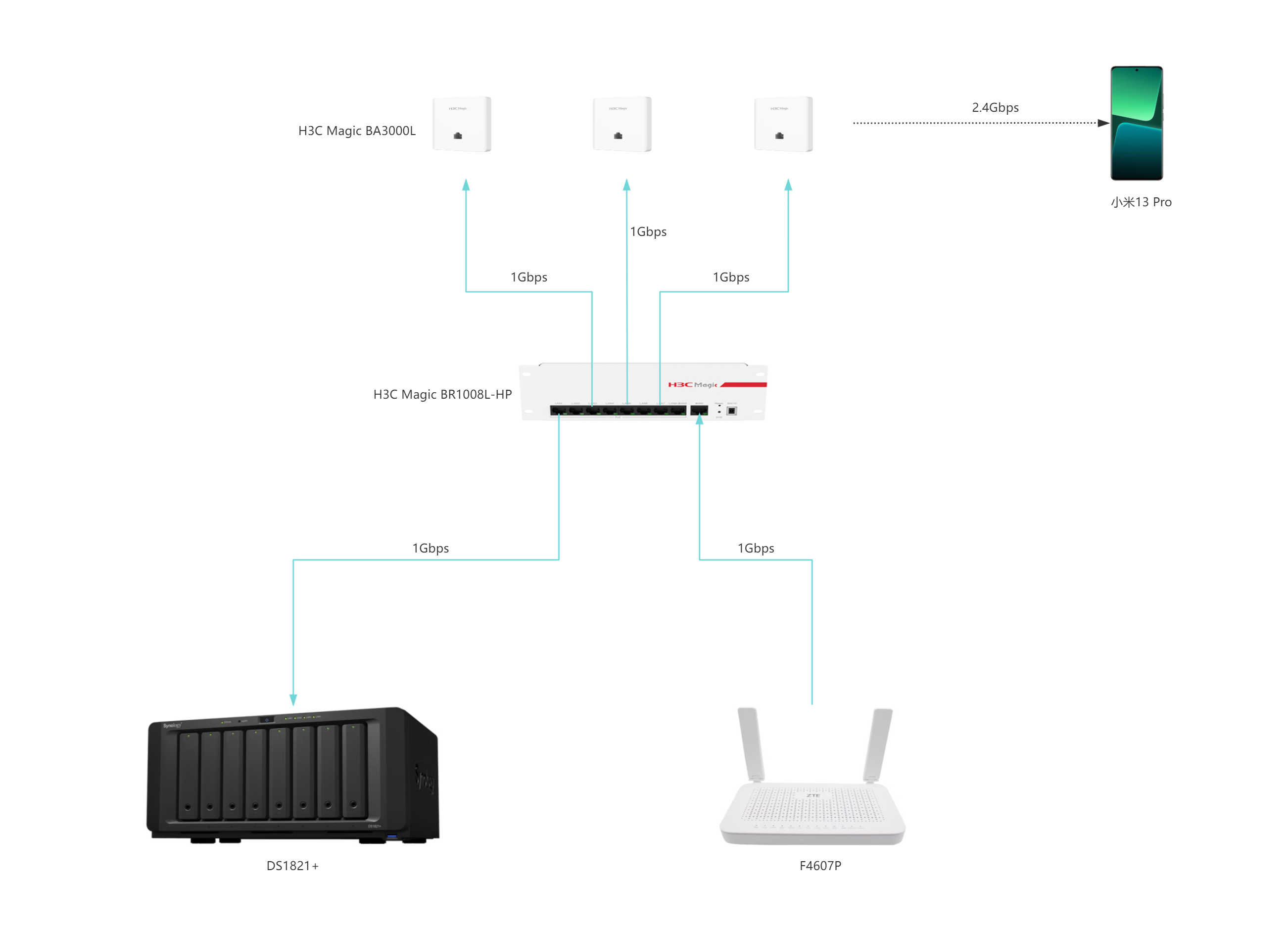

BC1692BC968B4f1582550DE3DF1A907F.png▲为了避免1000M宽带成为瓶颈,这里选择在内网使用DS1821+搭建一个测速服务器

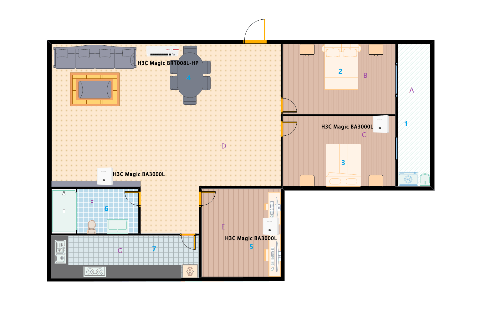

QQ图片20181219190149.png▲H3C Magic BA3000L无线选择穿墙模式,所在位置已在上图标出
各房间大致面积说明
A:11平方米
B:15平方米
C:15平方米
D:40平方米
E:12平方米
F:5平方米
G:7.5平方米

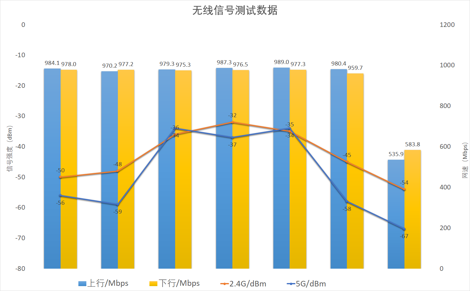

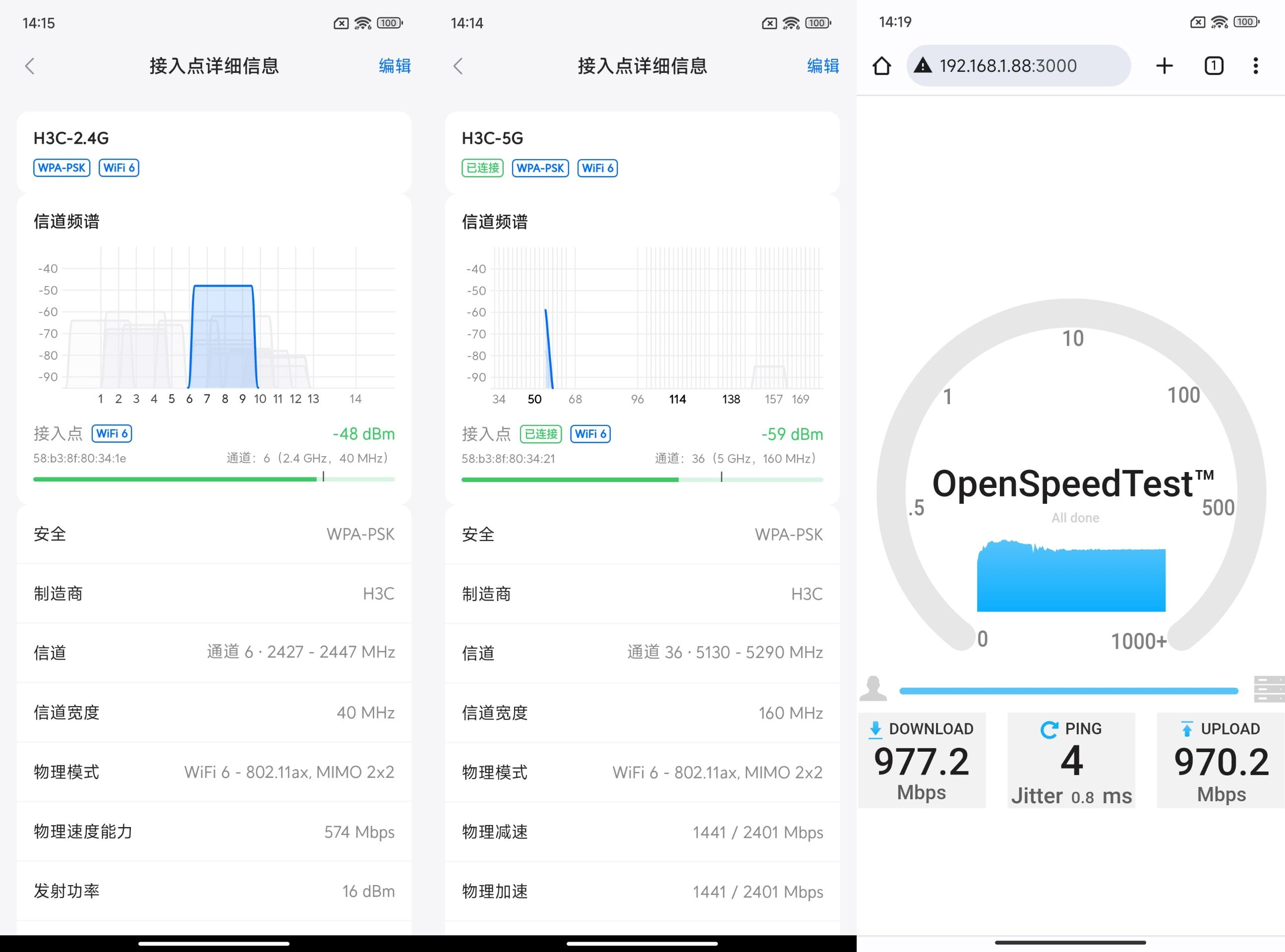

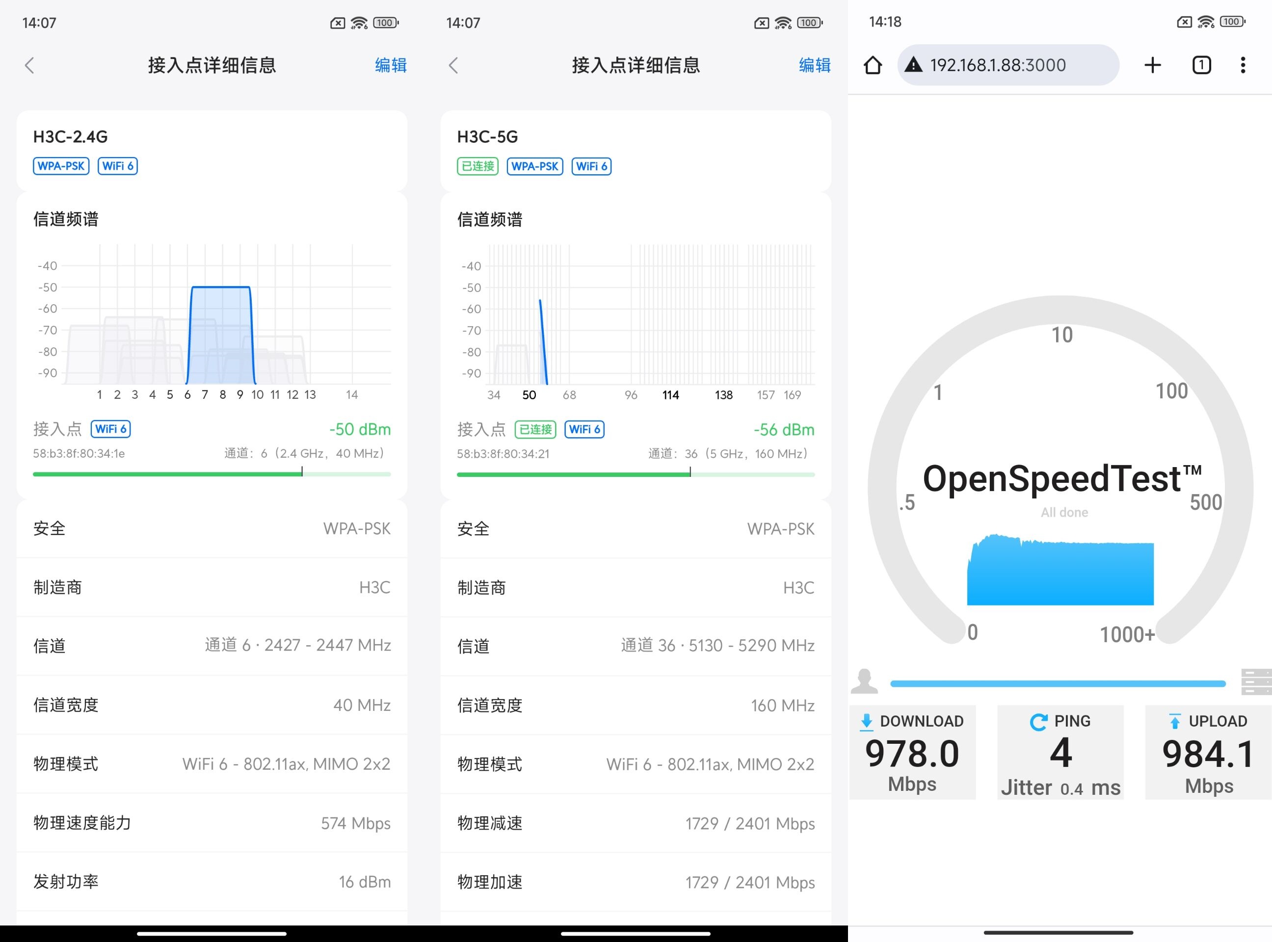

11.jpg▲1号位置处2.4G、5G信号强度以及Speedtest测试
22.jpg▲2号位置处2.4G、5G信号强度以及Speedtest测试
33.jpg▲3号位置处2.4G、5G信号强度以及Speedtest测试
44.jpg▲4号位置处2.4G、5G信号强度以及Speedtest测试
55.jpg▲5号位置处2.4G、5G信号强度以及Speedtest测试
66.jpg▲6号位置处2.4G、5G信号强度以及Speedtest测试
77.jpg▲7号位置处2.4G、5G信号强度以及Speedtest测试
2C4BC5AE7A00493b94A0D8030EE6DDCB.png▲数据汇总
D5EBFEB8E8D14f56848B90F3303DFF40.png▲图表汇总

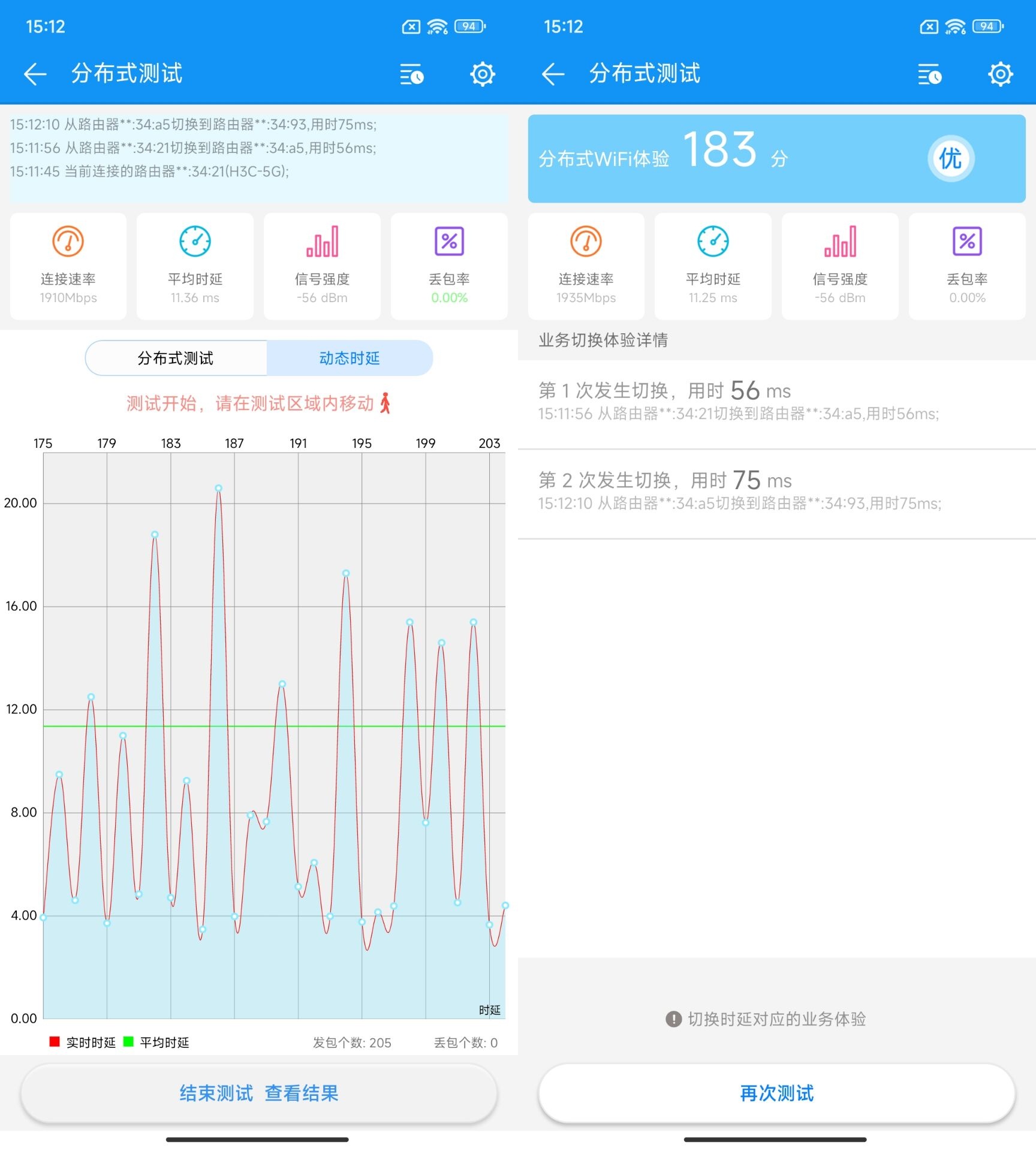

漫游测试

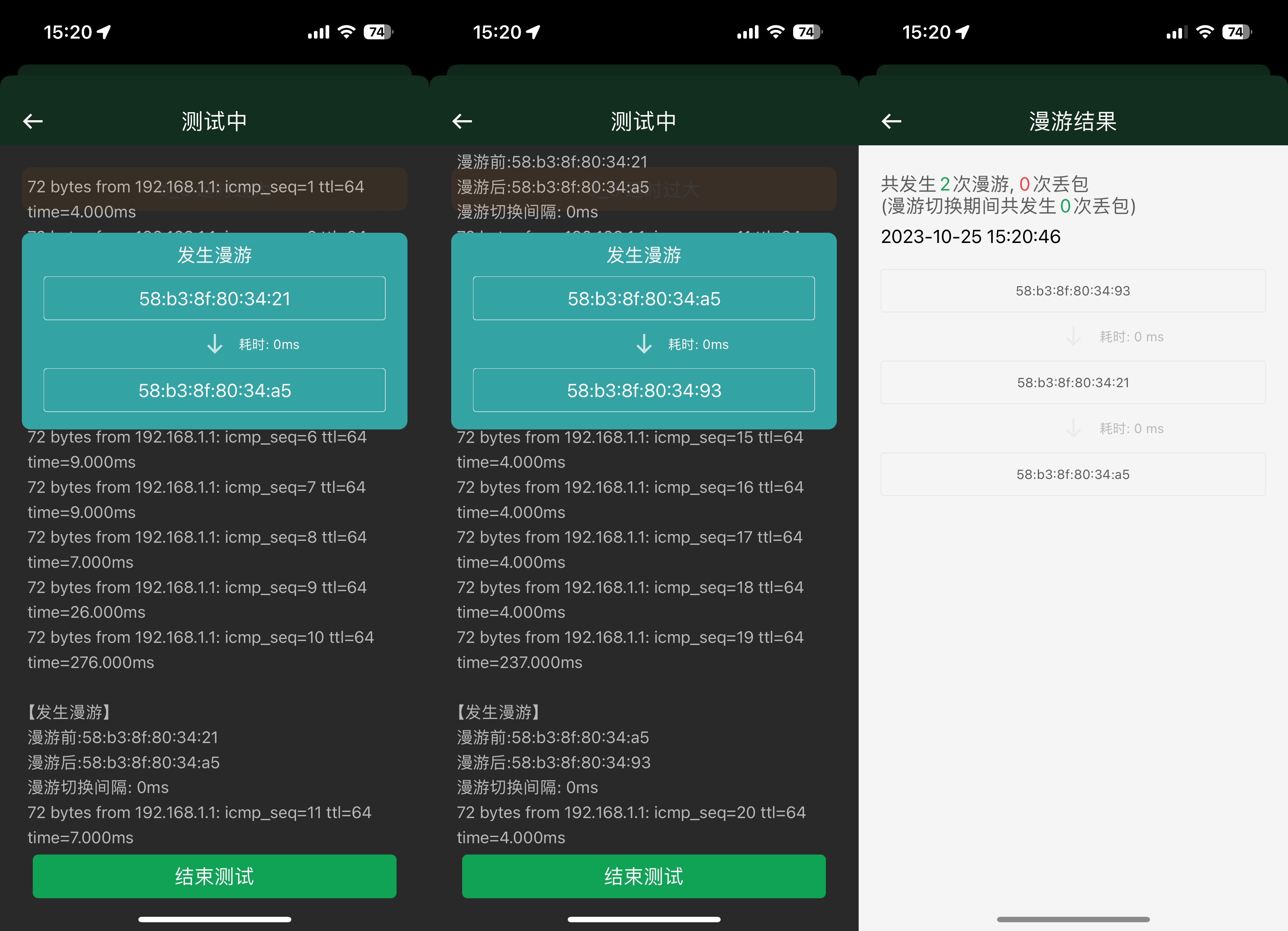

QQ图片20181219190149.png▲漫游路线为A-B-D-G来回

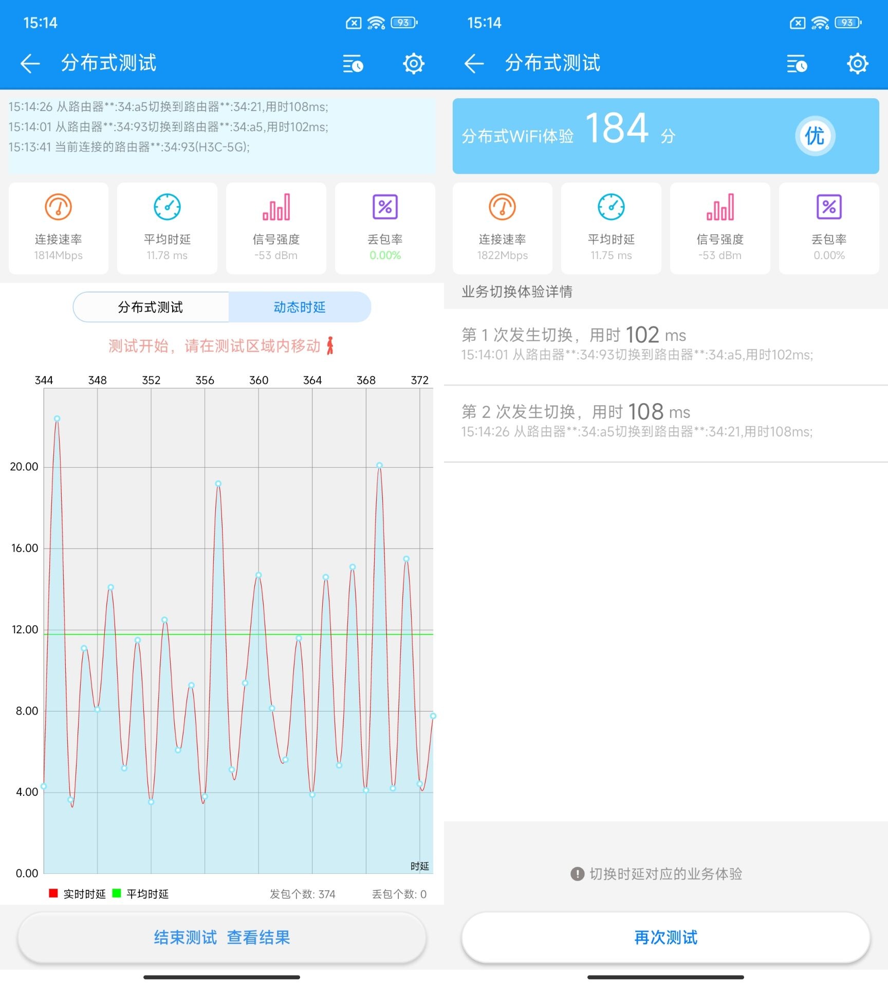

222.jpg▲使用小米13 Pro ping网关,漫游路线为A-B-D-G,整个过程丢0个包,漫游2次,漫游切换时丢0个包
111.jpg▲使用小米13 Pro ping网关,漫游路线为G-D-B-A,整个过程丢0个包,漫游2次,漫游切换时丢0个包
1111.jpg▲使用iPhone13 Pro ping网关,漫游路线为A-B-D-G,整个过程丢0个包,漫游2次,漫游切换时丢0个包
2222.jpg▲使用iPhone13 Pro ping网关,漫游路线为G-D-B-A,整个过程丢0个包,漫游1次,漫游切换时丢0个包

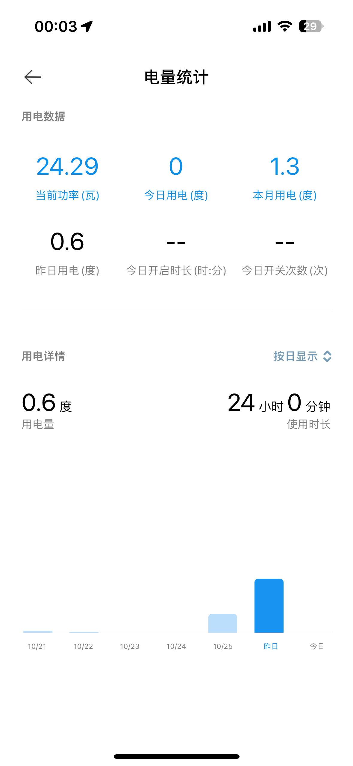

28567C1A8B5A442a8D194C40C409FCF7.png▲一台H3C Magic BR1008L-HP + 3台BA3000L,带15台客户端
FB08805C43BFD1109C5E7B854AB1B2DF.png▲整套系统的功耗在24W左右,一天消耗0.6度电
