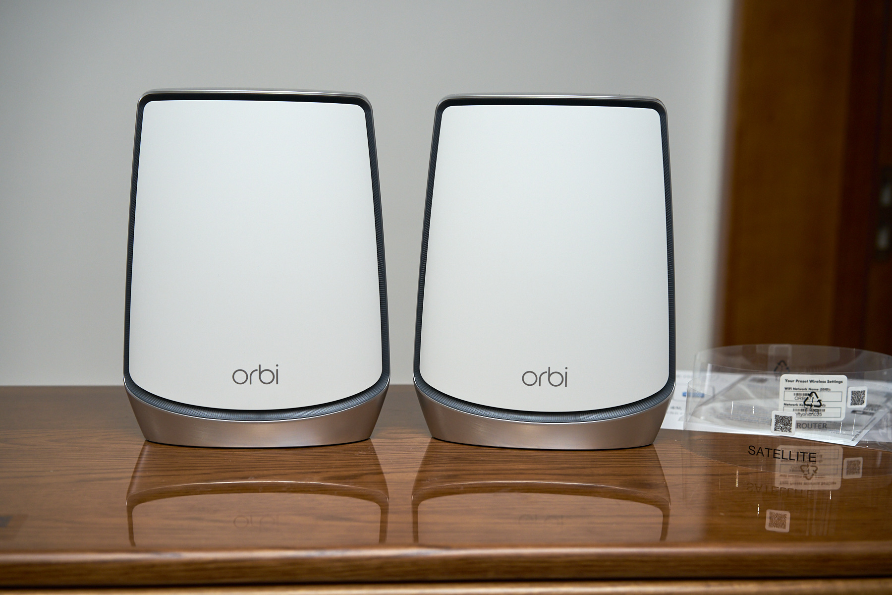

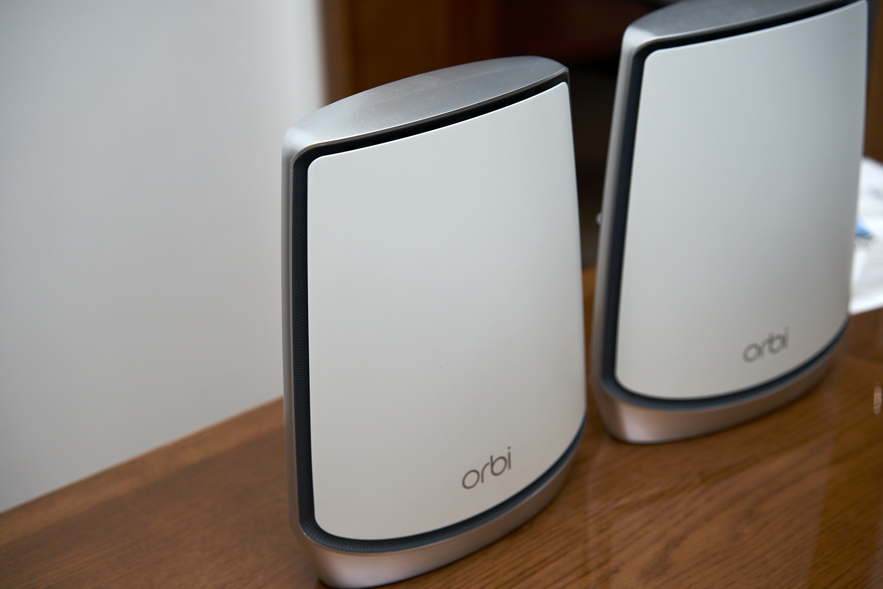

​ RBK852是两件套装,一个主路由器和一个分身,二者在外观上并没有什么区别
26
​ 雪白的机身继承了Orbi系列的传统外观造型
27

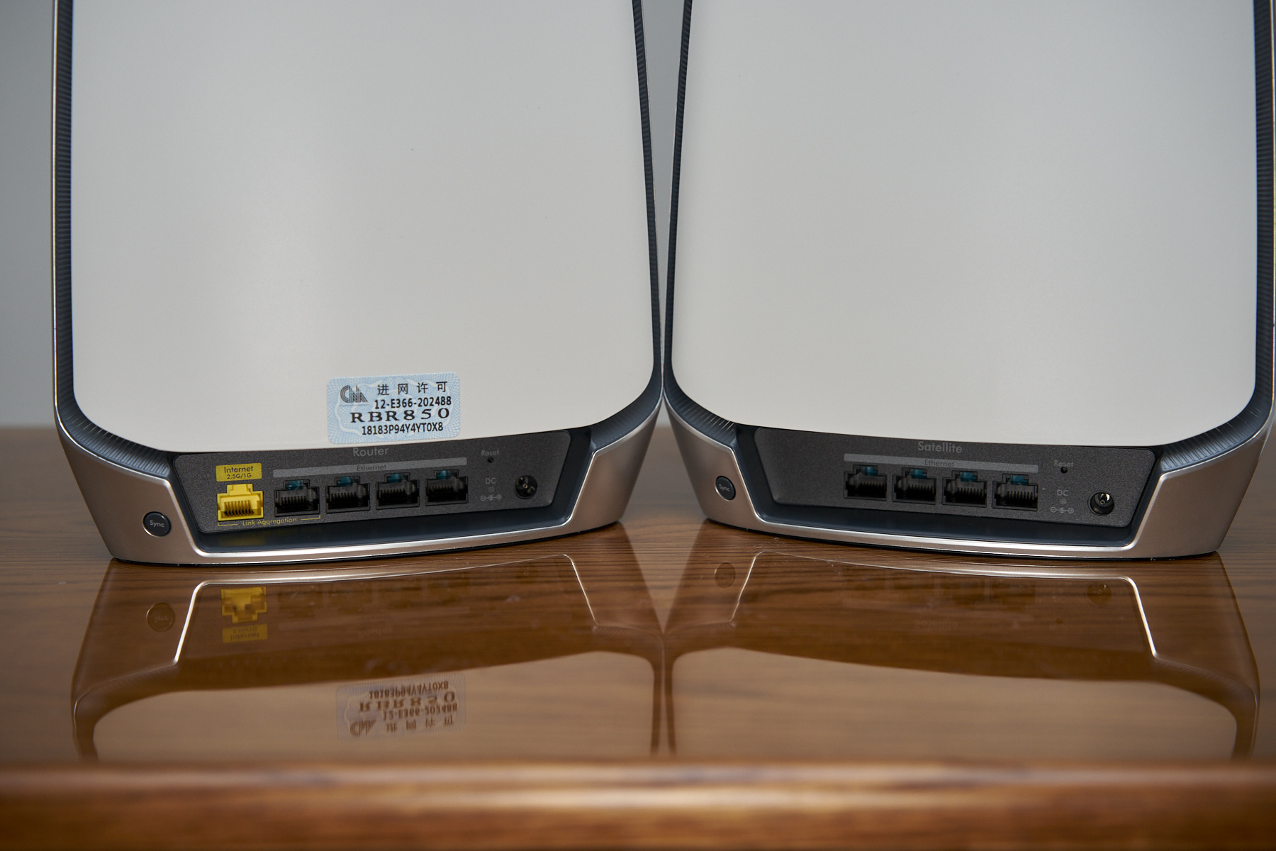

​ 主机和分身的区别主要在于主机多了一个2.5G的WAN口,和国行特色的进网许可证

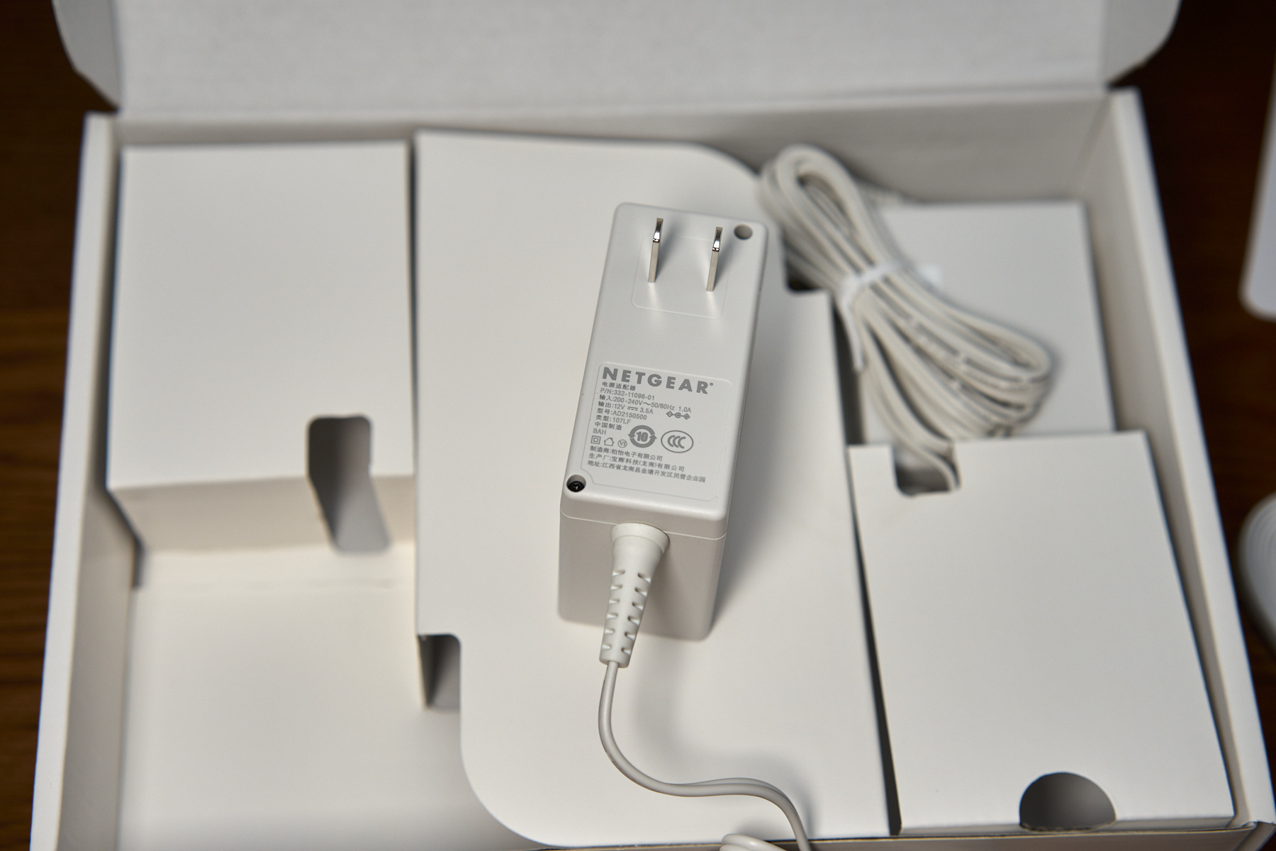

​ 电源是12V3.5A,和以前用过的R7000功率一样,但体积减小了不少

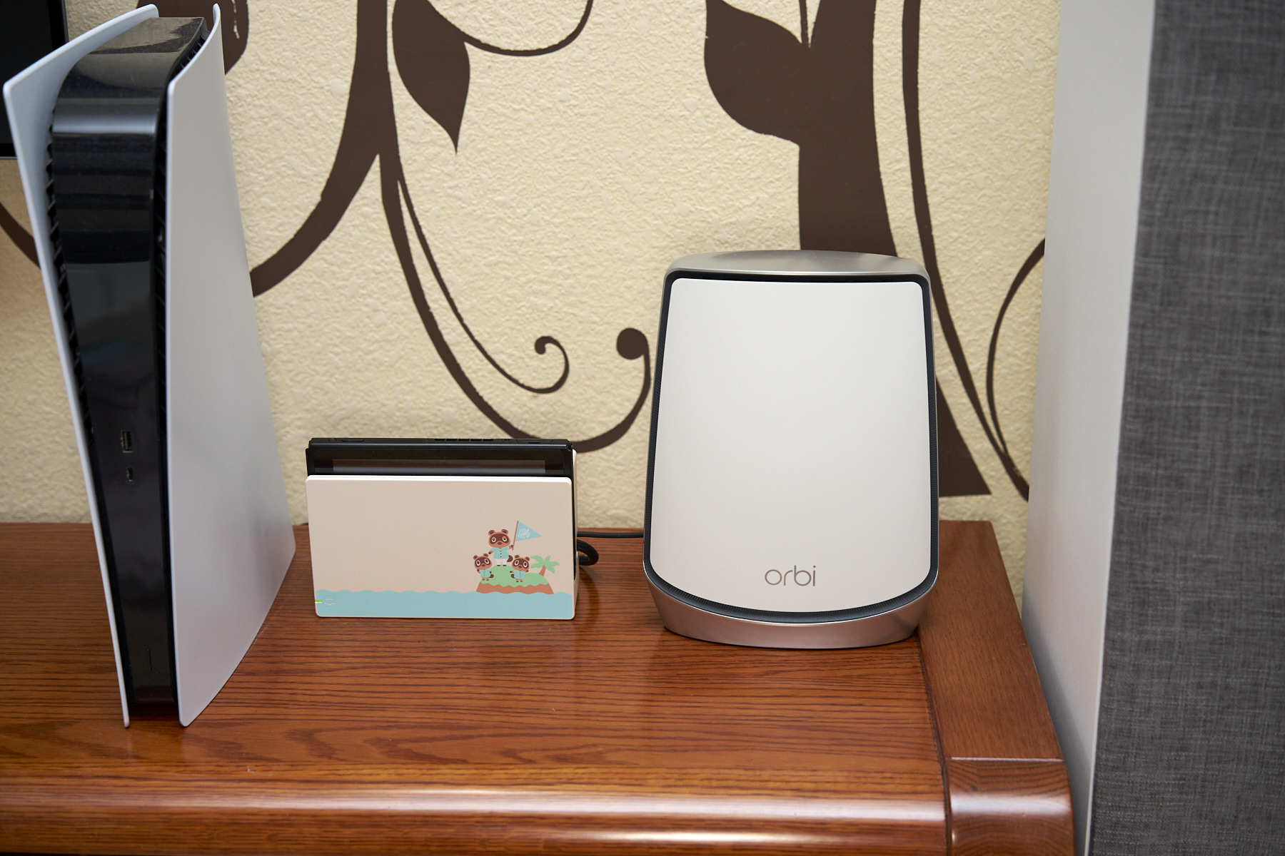

​ Orbi的一大特点便是那时尚的外观,可以完美融合家中装修风格,和PS5、NS动森限定版,色调也能够保持一致

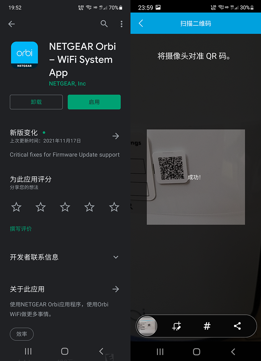

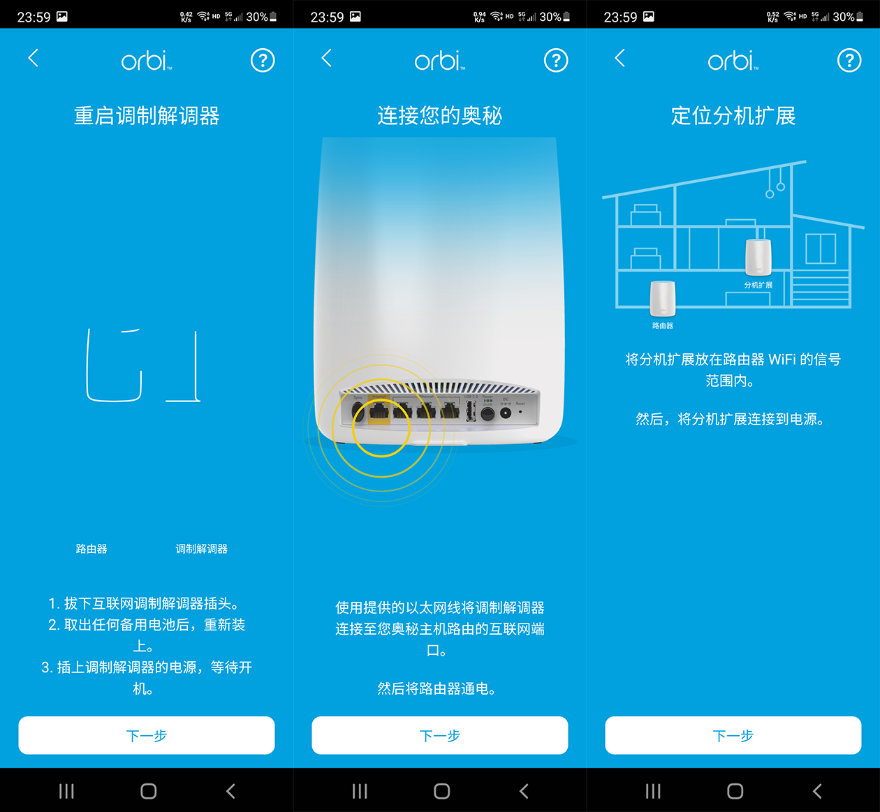

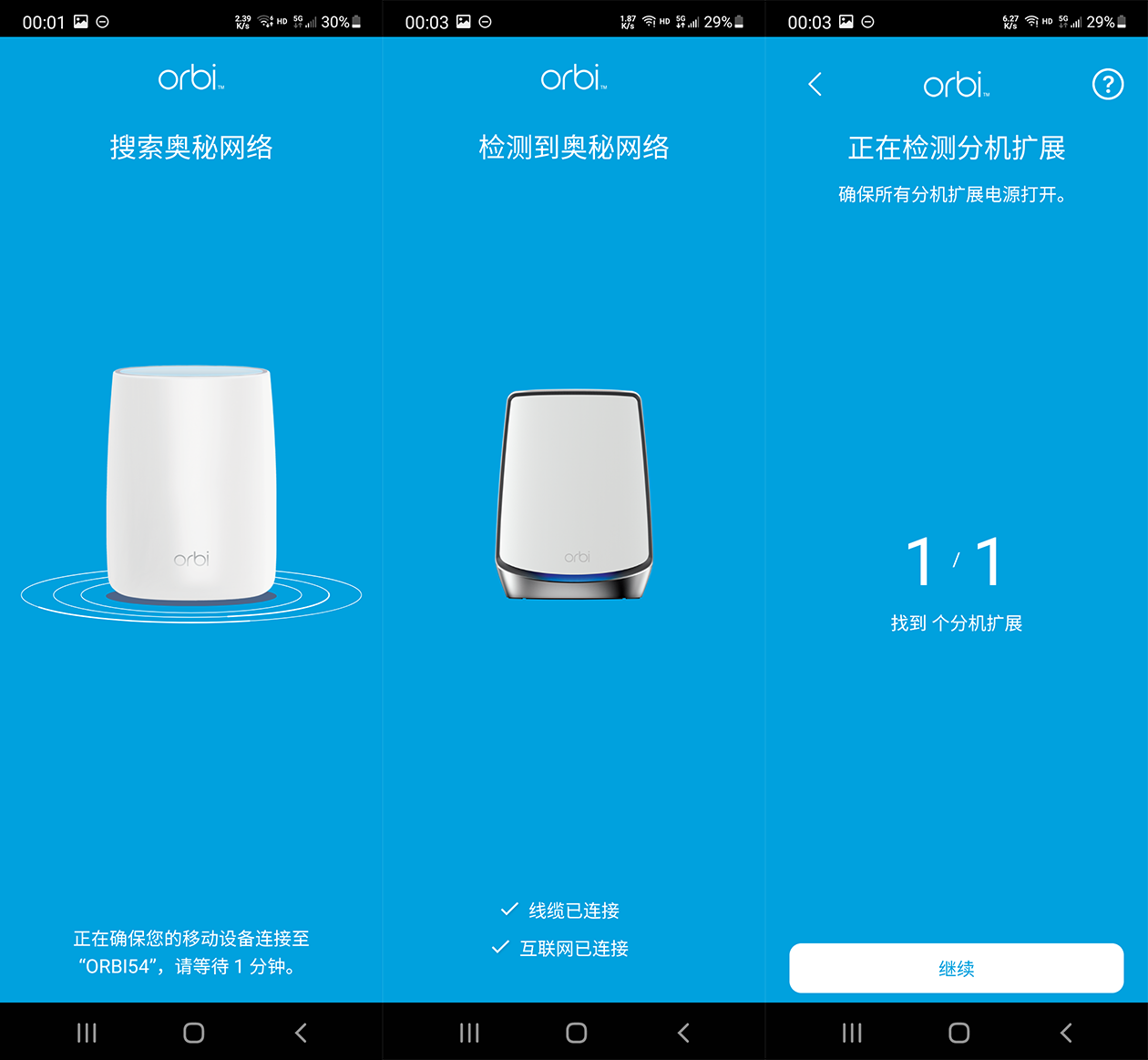

​ Orbi的组网主要由其自家的APP完成,我们可以在手机的应用商店中搜索Orbi下载安装,然后按照提示扫描机身上的二维码即可
01

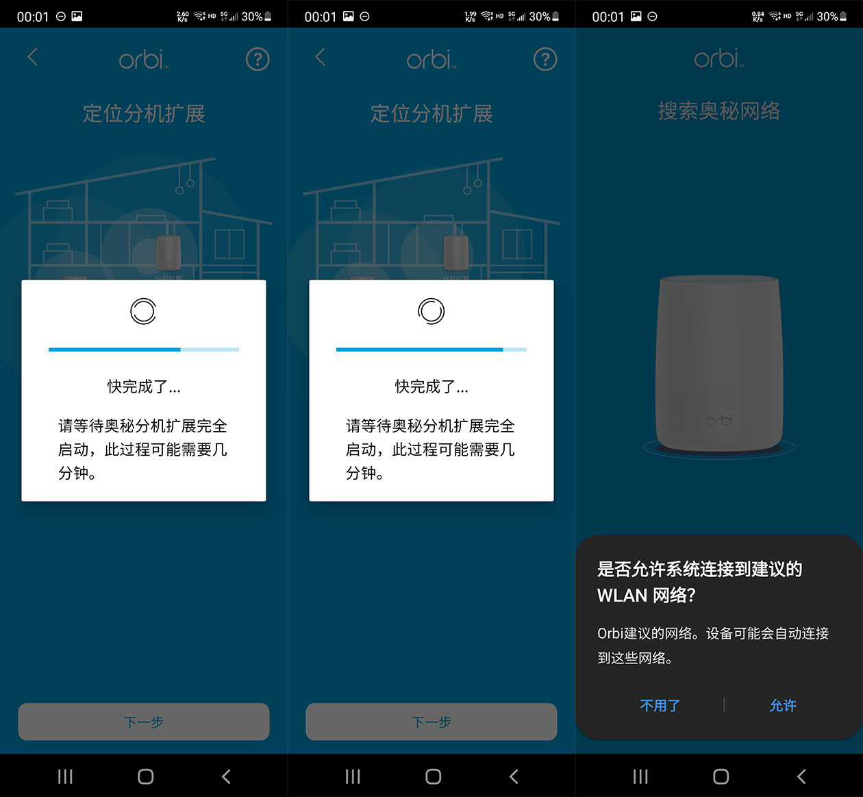

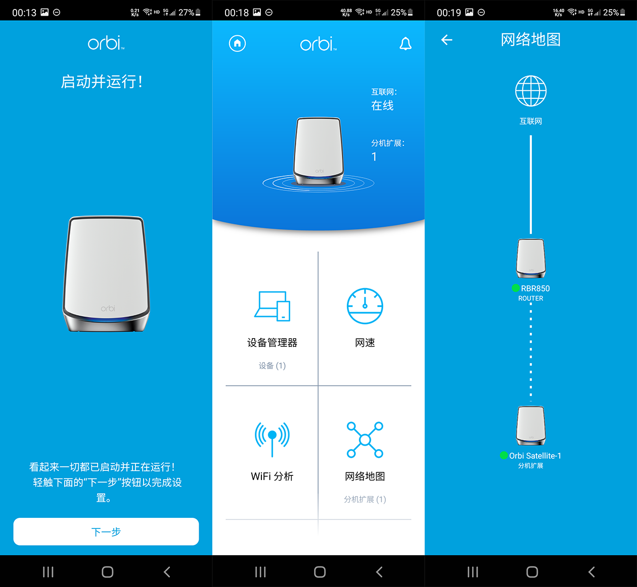

​ 设置向导会帮助我们完成绝大部分工作,在初始化的过程中,我们基本上只需要点击下一步就可以了
02 03
​ 向导会帮我们自动添加分身,设置互联网等等,整个初始化过程大约持续5~10分钟
04 05

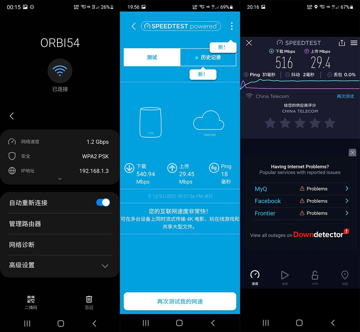

​ 初始化完成后进入Orbi App即可看到所连接的设备了,使用Orbi内置的测速功能在电信500/30的带宽下测速结果和Speedtest App结果基本一致

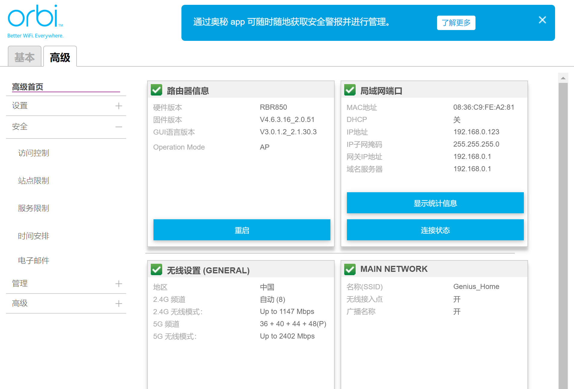

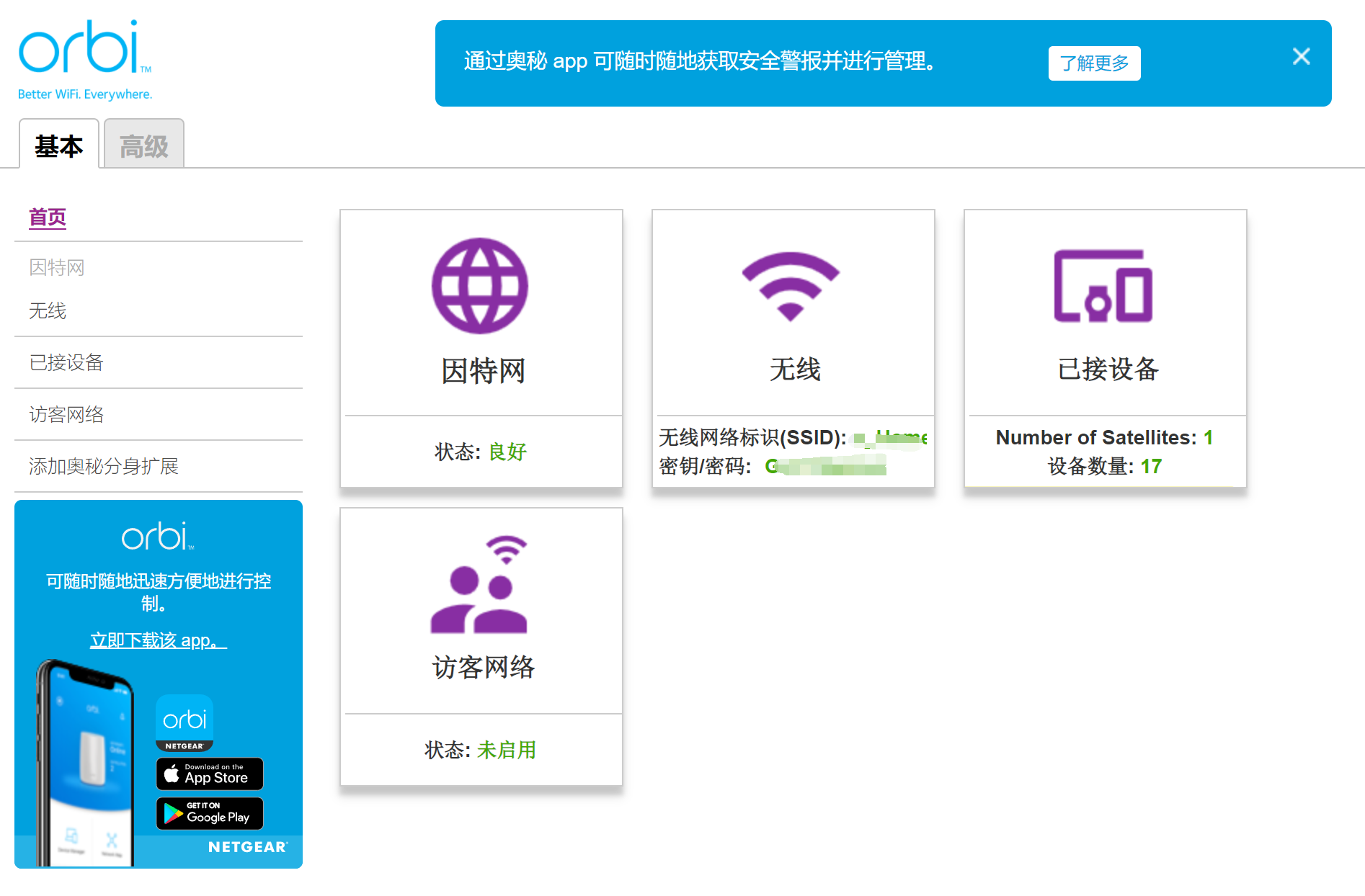

​ 除了手机App之外,Orbi RBK852还提供WEB管理方式。浏览器中输入RBR850的IP地址即可,如果不知道IP地址可以尝试输入orbilogin.net访问
07
​ Orbi套装作为一个整体,开放给用户的可设置项并不多,特别是在AP模式下,大部分设置都会被禁用。如果作为路由模式可以配置访问控制、端口映射等常见功能

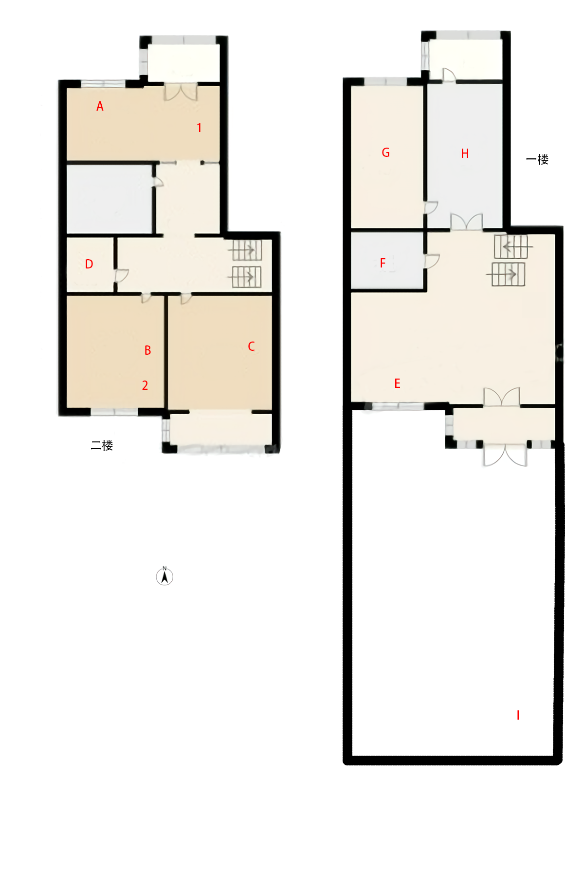

​ 首先介绍一下户型,这是一套上下两层的复式房屋,使用面积约为230平方米,一楼玄关外有面积约为100平方米的花园,大致的户型图是这样的
00
​ 几个关键点分布如下:
  • 1号位:二楼北侧卧室,入户光纤所在位置,放置RBR850主机
  • 2号位:二楼南侧第二个卧室,放置RBS850分身
  • A点:二楼北侧卧室测试点
  • B点:二楼南侧第二个卧室测试点
  • C点:二楼南侧第一个卧室测试点
  • D点:二楼卫生间测试点
  • E点:一楼客厅测试点
  • F点:一楼卫生间测试点
  • G点:一楼车库测试点
  • H点:一楼厨房测试点
  • I点:一楼花园外围测试点

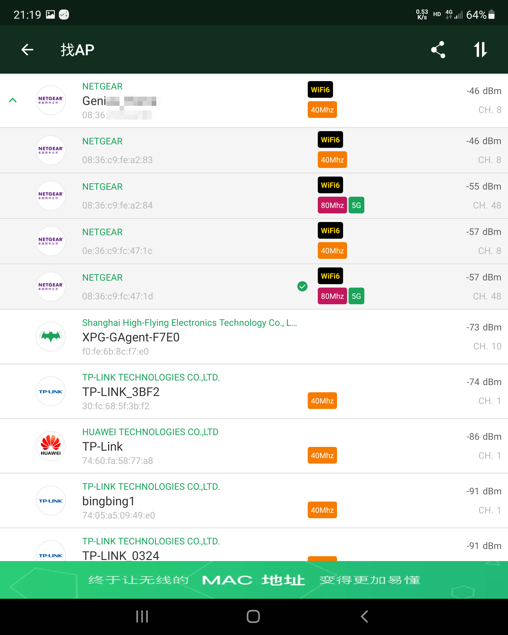

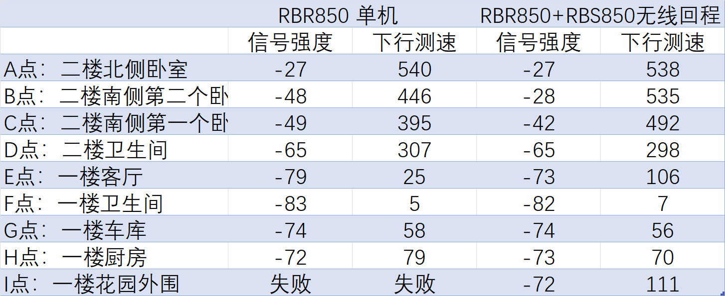

​ 测试终端为三星Galaxy Z Fold 2手机,宽带为电信500/30,信号强度测试使用Wifi魔盒App。
​ 下图为站在楼梯台阶上测得的信号强度
09
​ 从实测来看,一组Orbi RBK852基本可以完成这套两层复式住宅的覆盖。除一楼卫生间,其余位置均能得到较好的速度体验。由于采用了单独的无线回程,所以当终端连接到分身时也也能保证满带宽体验,至少500M带宽是难不倒他的

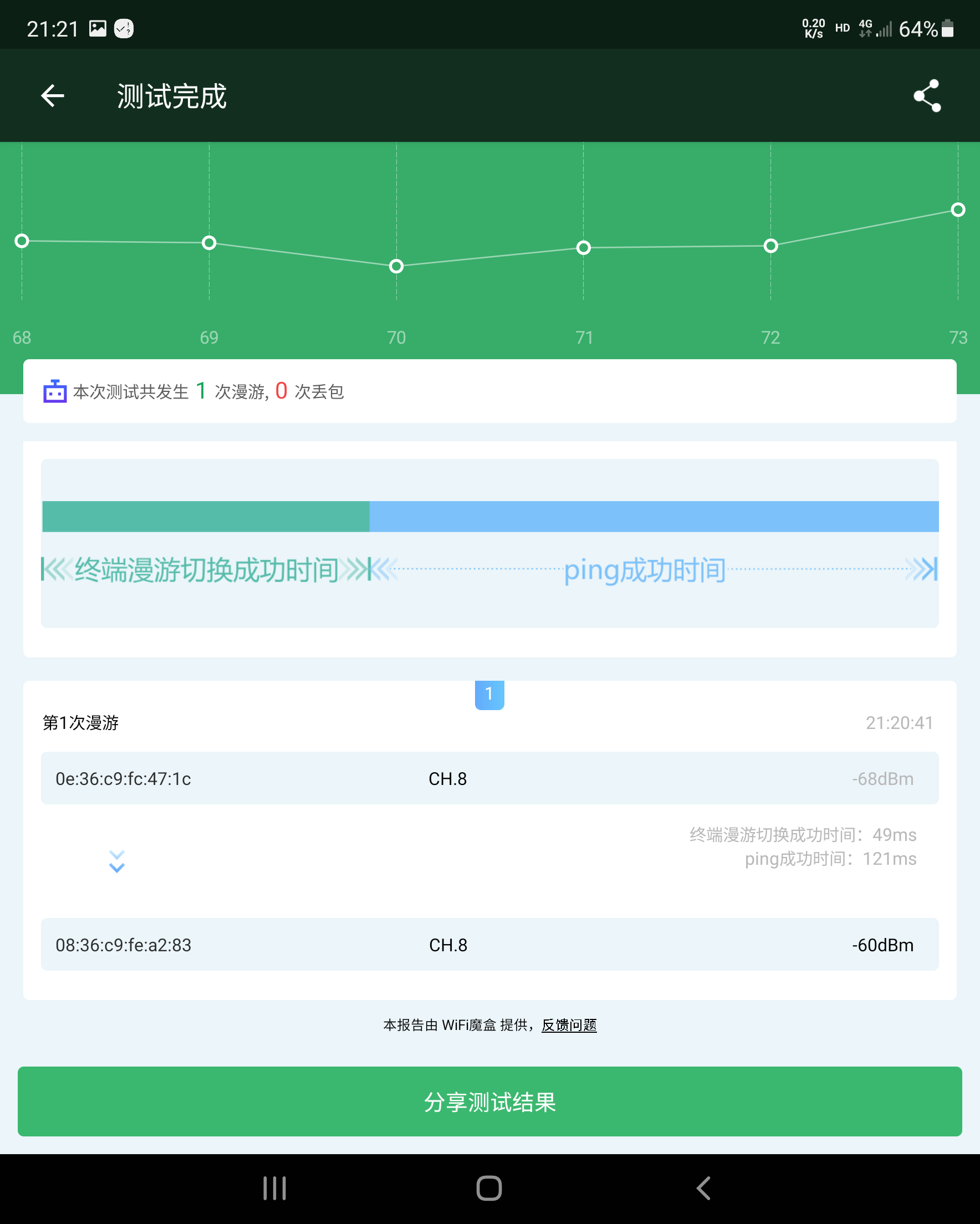

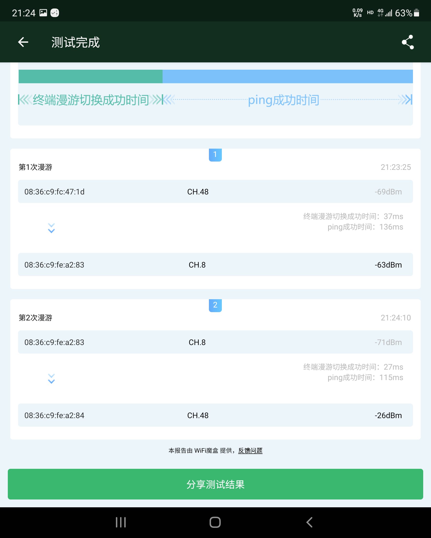

​ 接下来要试一试RBK852的漫游情况
​ 首先是由一楼厨房H点缓慢步行至客厅E点,在经过楼梯时触发切换,切换时间49ms
10
​ 接下来由二楼A点出发,下楼出门到I点,然后返回上楼到B点。期间触发两次切换,第一次是下楼梯之后,由主机切换至分身;第二次是上楼进入二楼卧室之后,由分身的2.4G切换为5G。两次切换时间分别是37ms和27ms,表现非常出色,用户完全无感知
11
