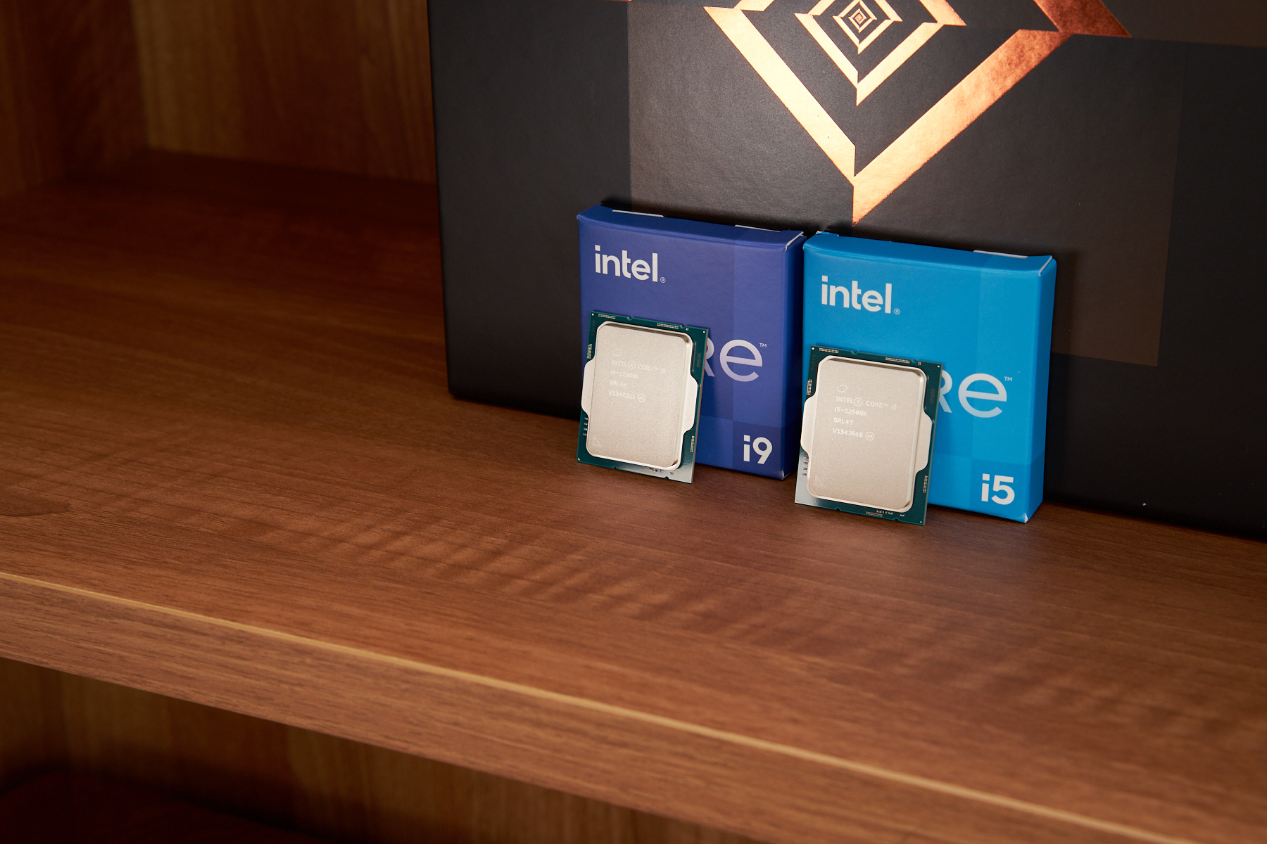

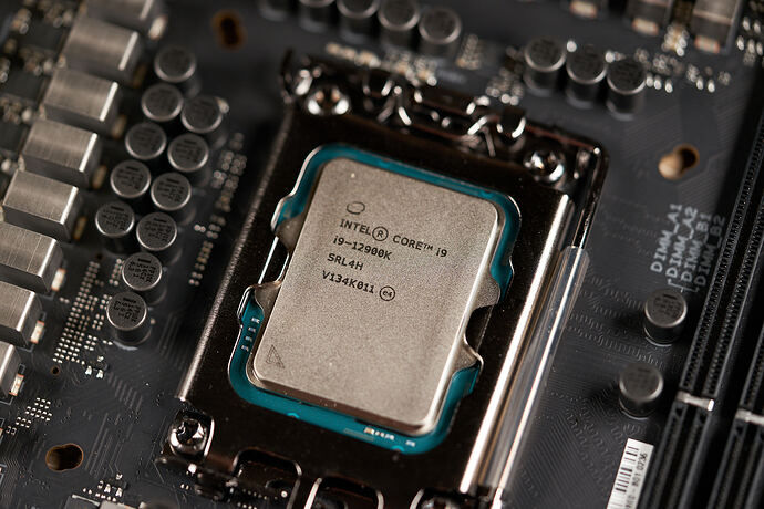

​ 和前两代相同,这次送测的样品是i5和i9各一枚
​ 分别是I9-12900K和I5-12600K,接口更换为LGA1700,基板也由原来的正方形变为长方形

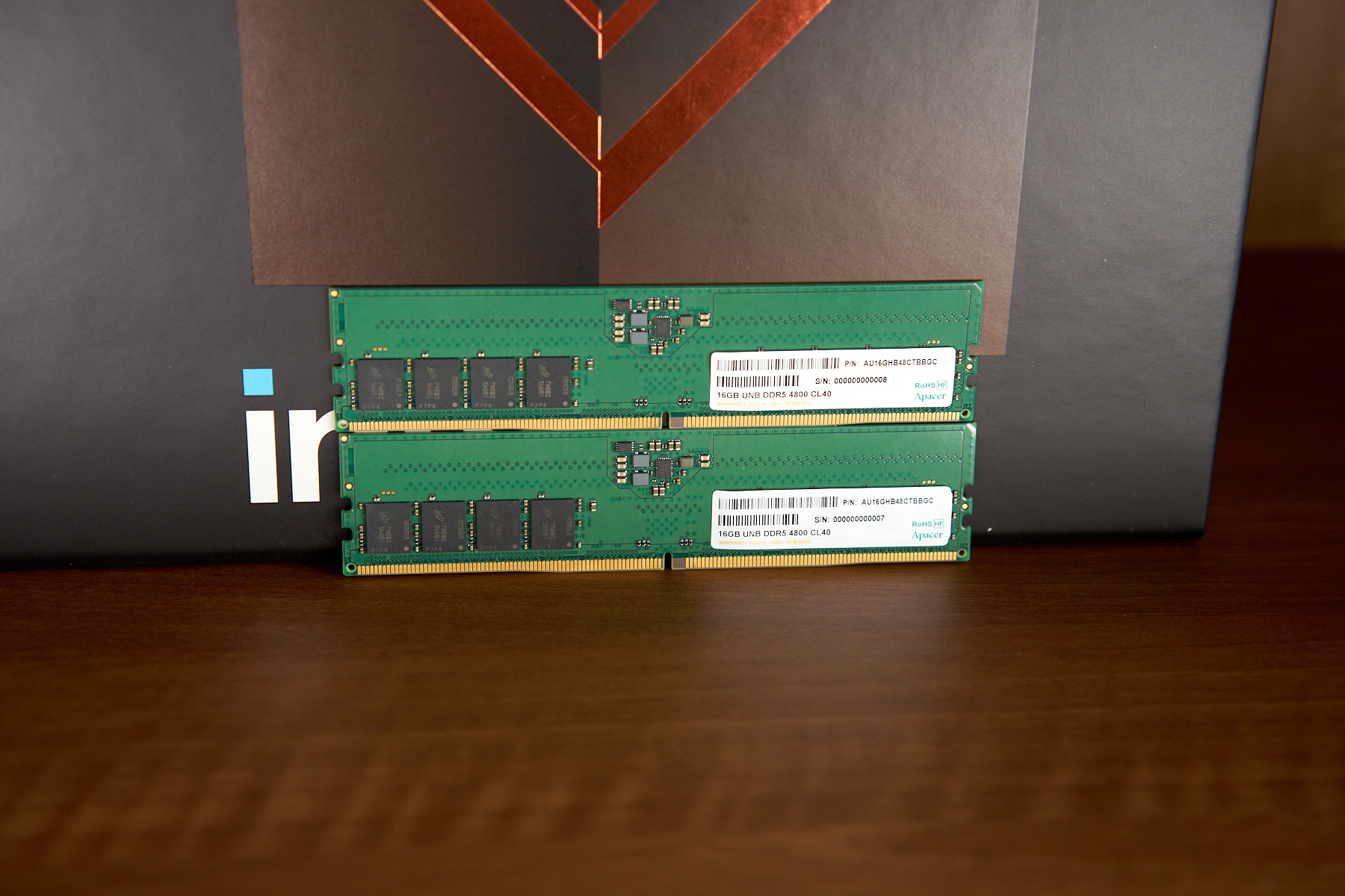

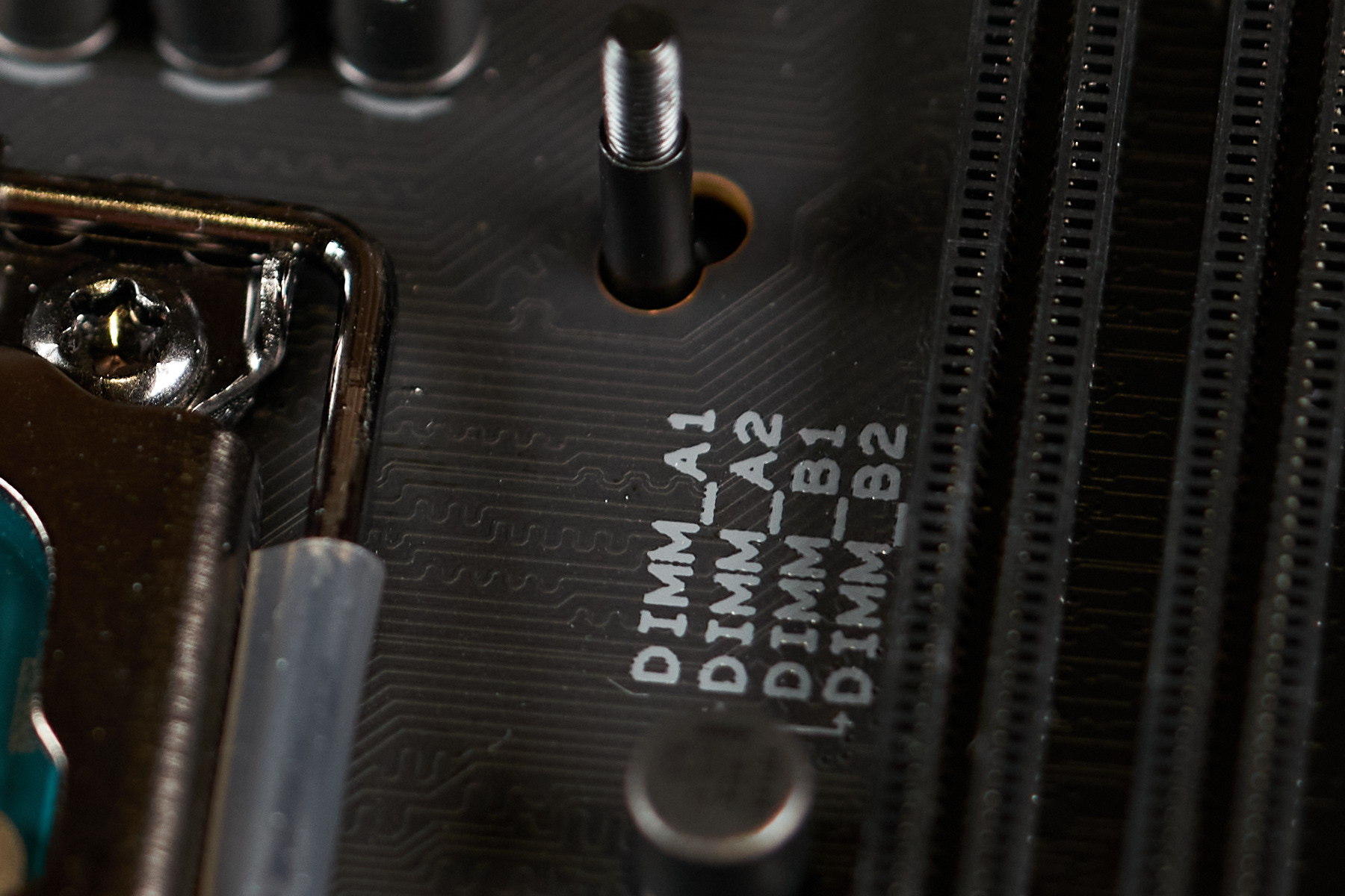

​ 内存方面则是来自宇瞻的两根DDR5普条

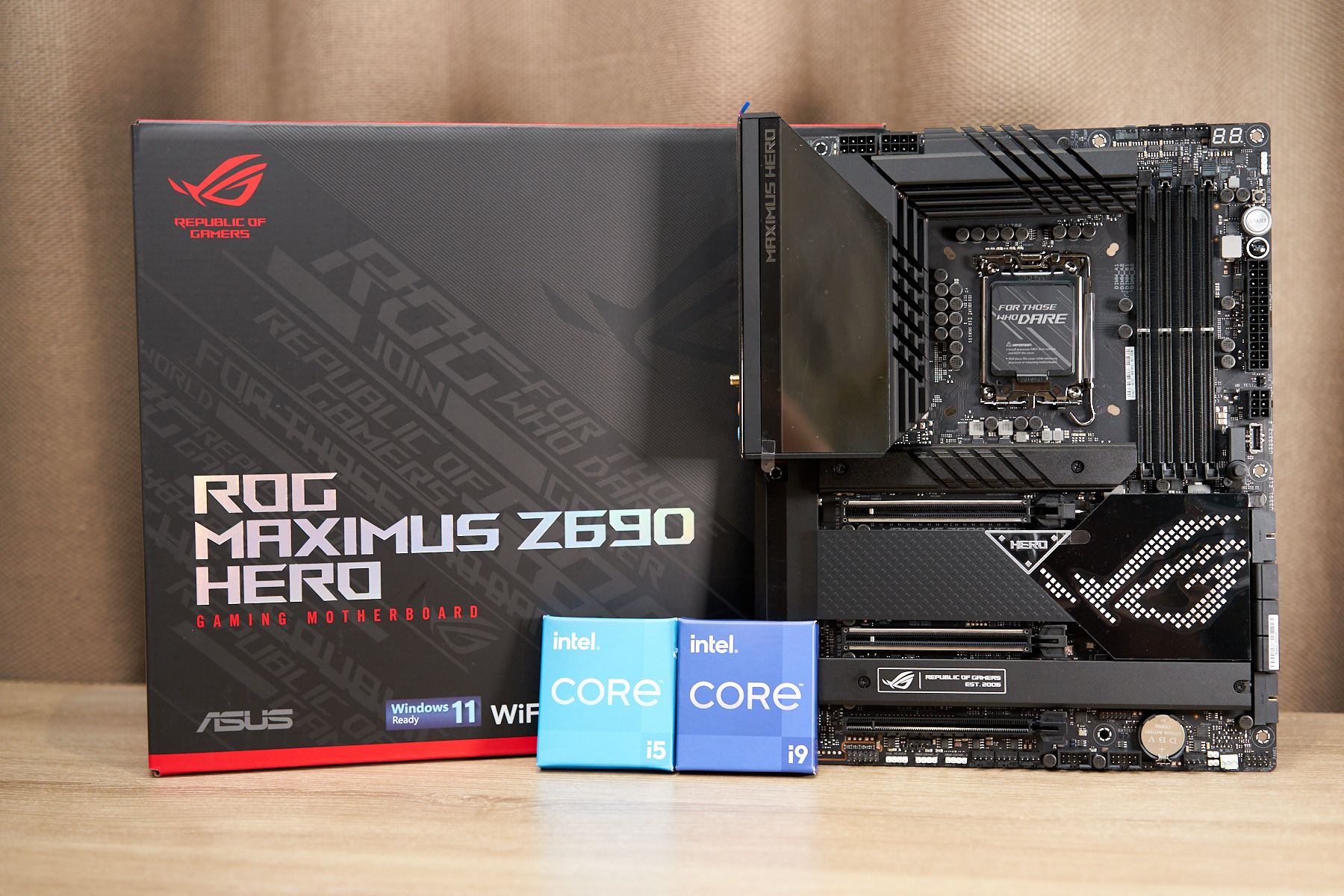

ASUS ROG MAXIMUS Z690 HERO

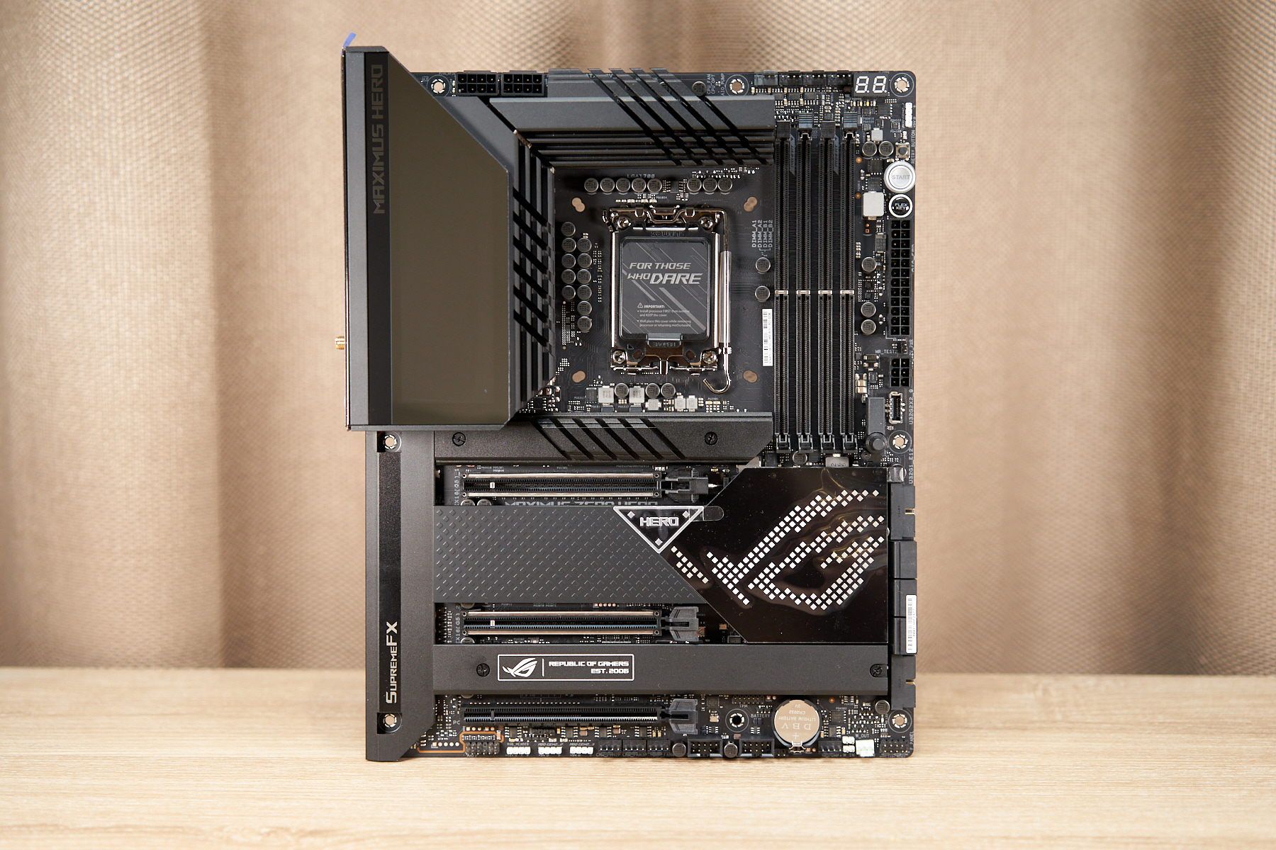

​ 和Alder Lake S 处理器一起解禁的还有Z690系列主板,我们熟知的华硕玩家国度系列也在第一时间发布了新品。不过这次有所不同,ROG MAXIMUS序列不在是数字,取而代之的是芯片组型号。所以这次的MAXIMUS HERO新品叫做——MAXIMUS Z690 HERO
​ 当然对于玩家们来说,叫什么名字并不重要,朗朗上口就好。如果你还称他为M14H,我相信很多老玩家也一样听得懂
外观
​ 在我眼中的MAXIMUS HERO级别产品,从Z490的M12H开始脱胎换骨,和STRIX之间逐渐模糊的界限一下子被拉开。无论从设计、做工、用料还是细节方面,都更向上一级别的F甚至E靠拢

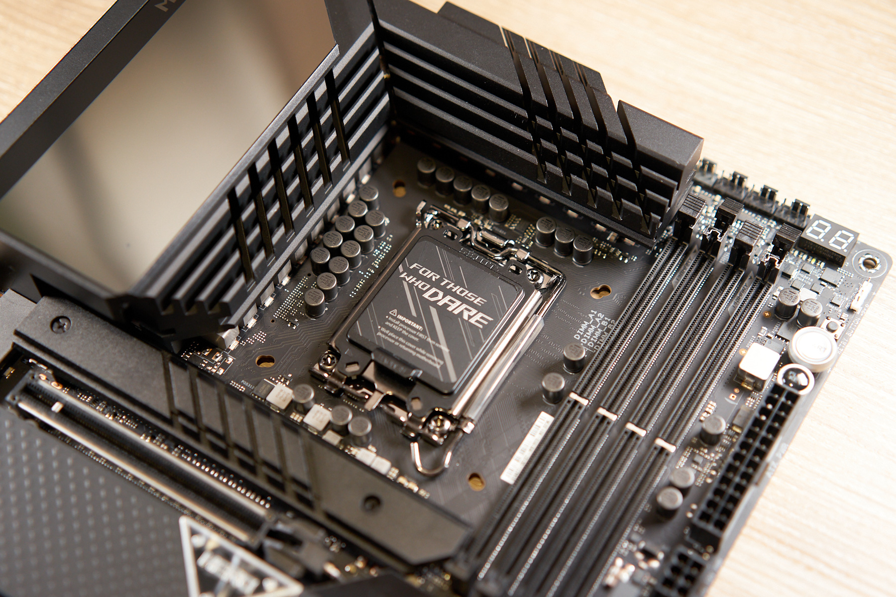

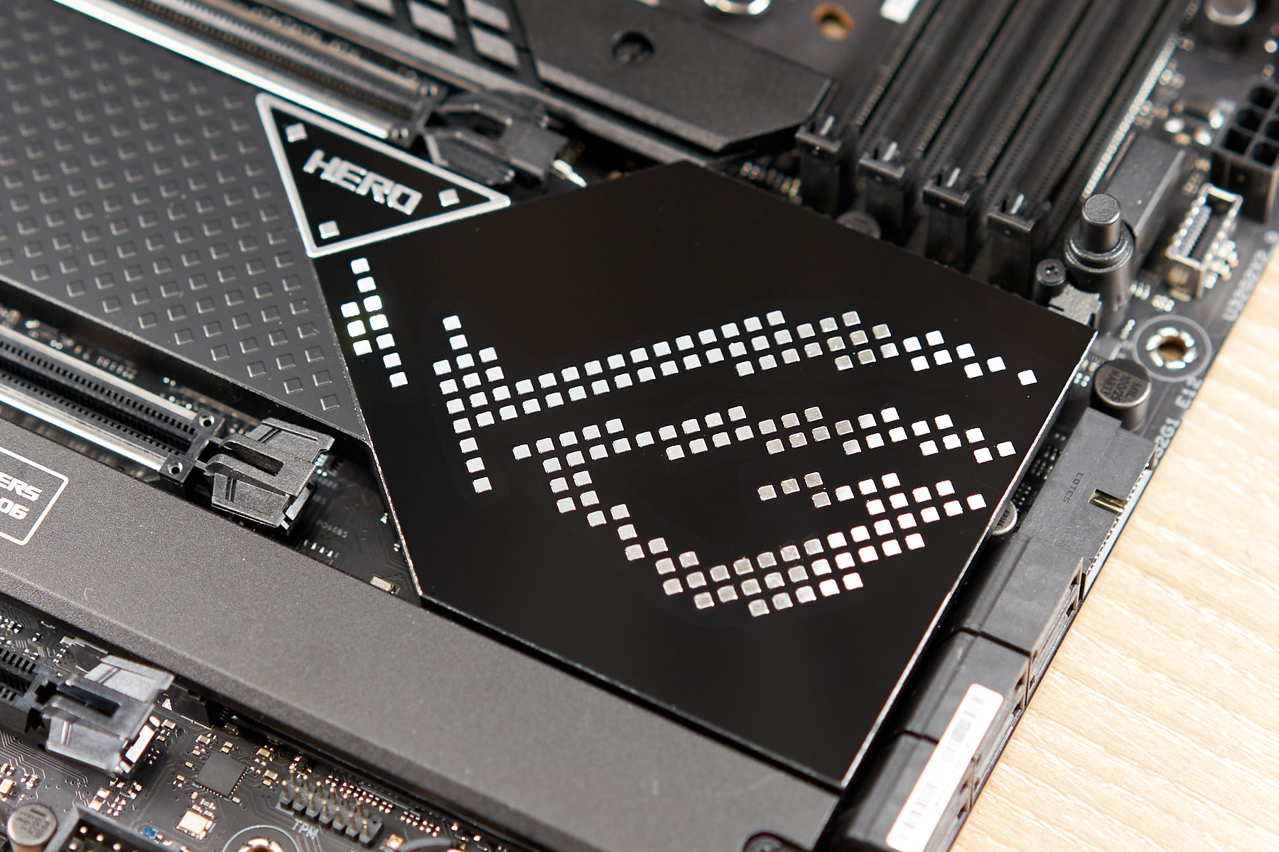

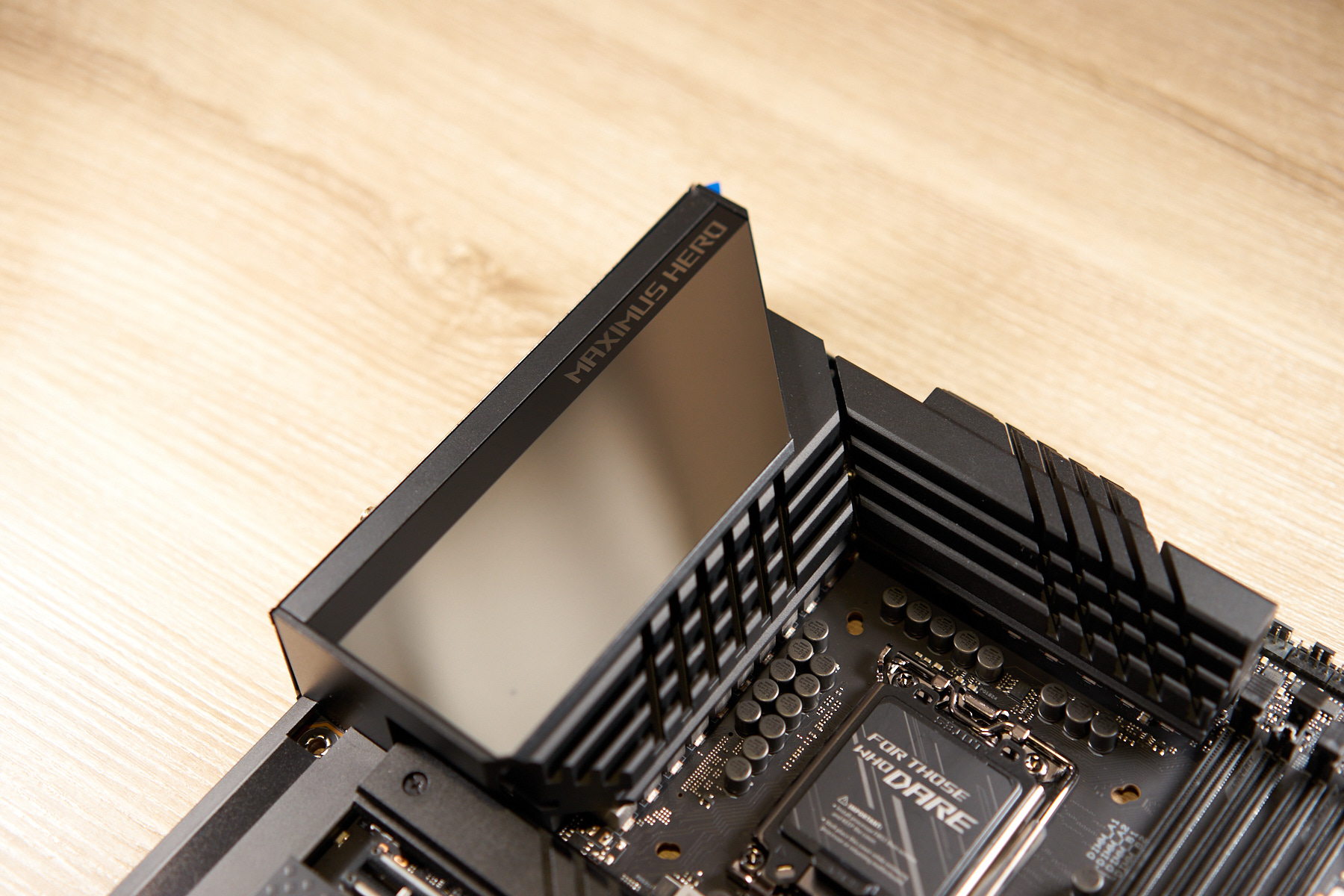

​ 这次的MAXIMUS Z690 HERO在设计方面融入了以往只在FORMULA以上级别采用的镜面装甲,其实这个镜面装甲下面隐藏着点阵RGB灯光,不过通电似乎不在今天的解禁范围之内,所以就先不给大家演示了
​ ROG近年开始流行起点阵效果了,就像笔记本幻14那样。PCH散热片虽然不会亮灯,但也保留了相类似的设计

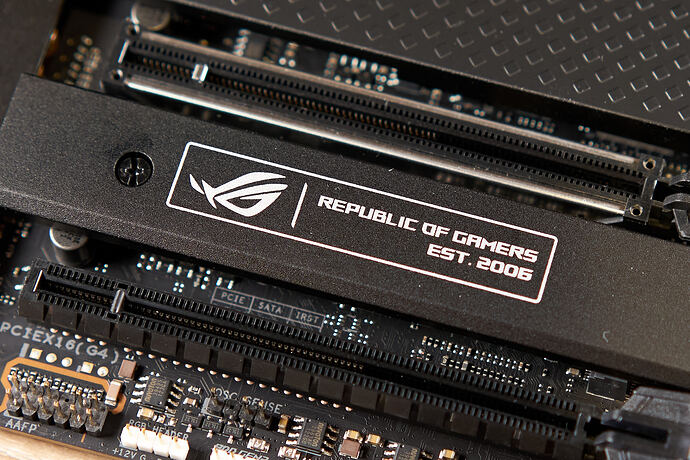

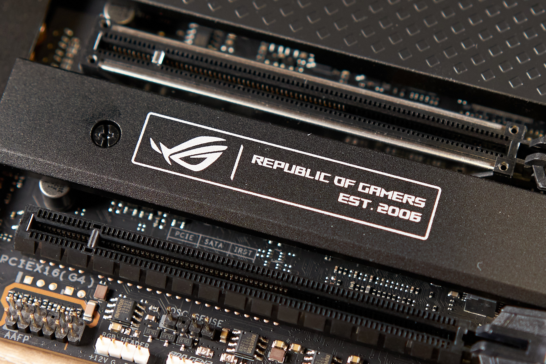

​ 在这根印有信仰标志的散热片下面压着两根M.2接口,PCI-E插槽上方的总共三根,都配备了免工具安装卡扣
​ 就连CPU插槽的保护盖都印刷着slogan

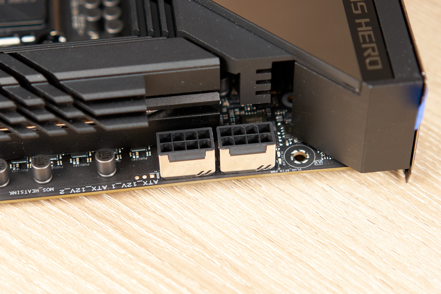

​ 双8pin供电早已成为了高端主板的标配,MAXIMUS Z690 HERO的双8pin接口都做了加固处理

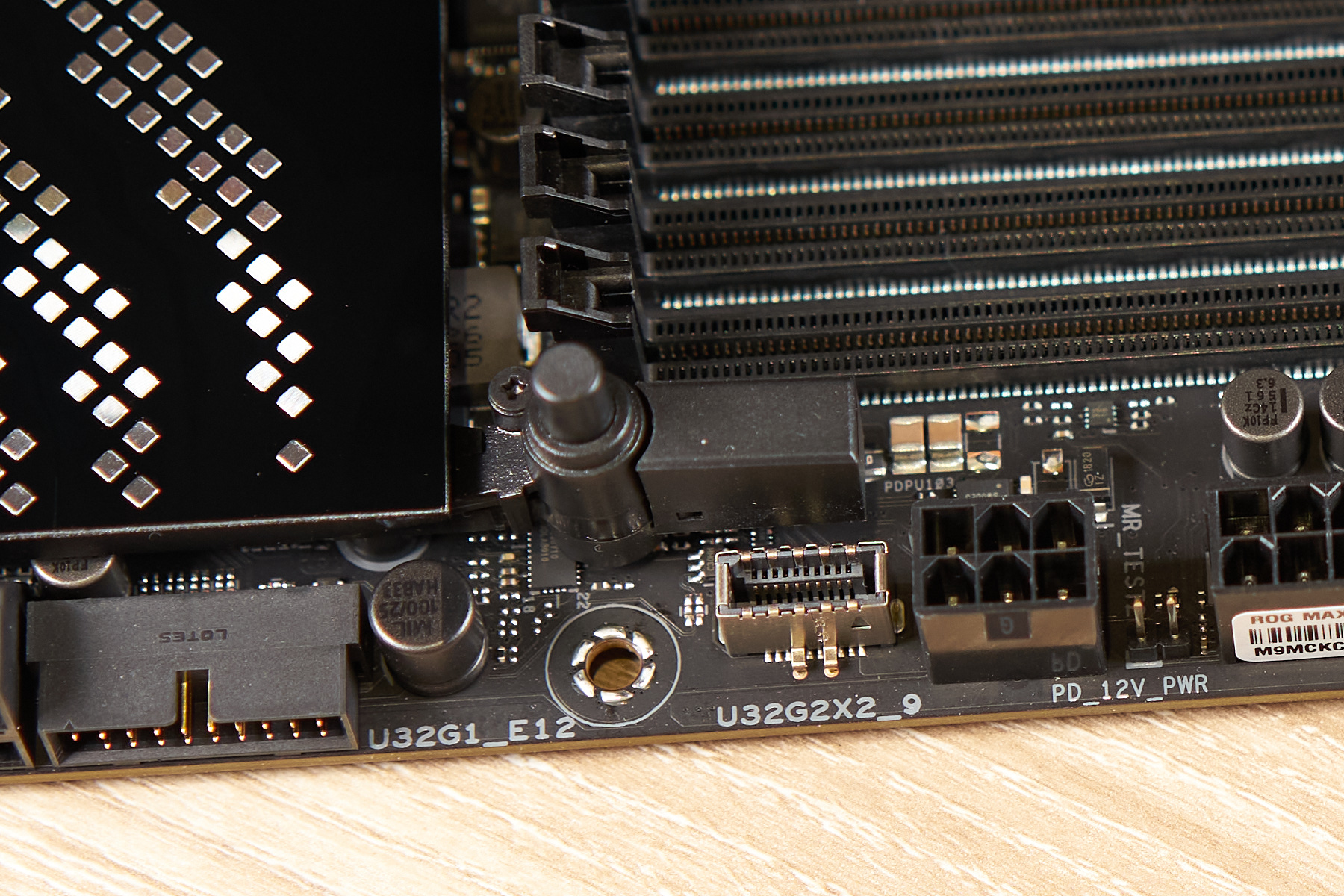

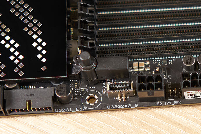

​ 上面那张图片中还有一个值得注意的细节,前置USB3.2接口旁边的那个6pin显卡供电接口。在以前SLI和CrossFire还盛行的年代,一些高端主板会设计一个或多个大4pin辅助供电,来避免显卡从PCI-E插槽过度取点而造成了主板接口烧伤。而随着SLI和CrossFire的逐渐消失,现在几乎没有主板再设计类似的辅助供电接口了。而这次MAXIMUS Z690 HERO上设计的这个6pin供电接口实际上是给旁边的前置USB3.2接口服务的,当接通这个6pin是,该前置接口将会拥有60W的功率

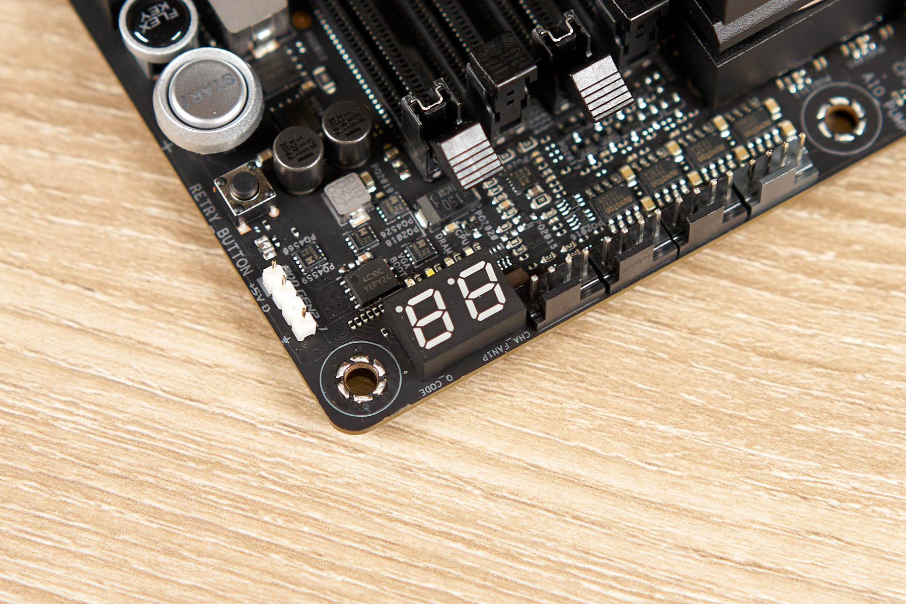

​ HERO级别的产品没有配备Live Dash屏幕,所有DEBUG LED灯就成了最重要的排障手段。这里讲一个小插曲,前几天刚配齐这套平台第一开机的时候,发现重启了几次都不能正常点亮。期初是以为某个部件有问题,后来发现这个DEBUG灯停留在D7,去反差说明书后是No Console Input Devices are Found,原来是粗心大意没插键盘就不让开机了-_-||

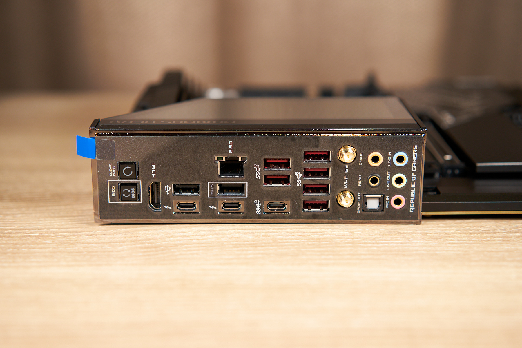

​ I/O背板方面,随着雷电4的普及,这次MAXIMUS Z690 HERO 的Type-C也破天荒的增加到3个,与此同时还有2..5G有限网卡和WIFI6E AX210网卡的天线

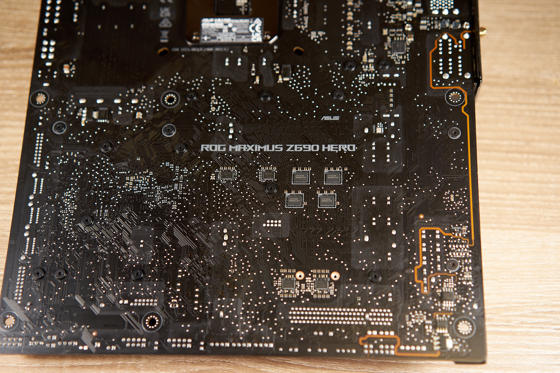

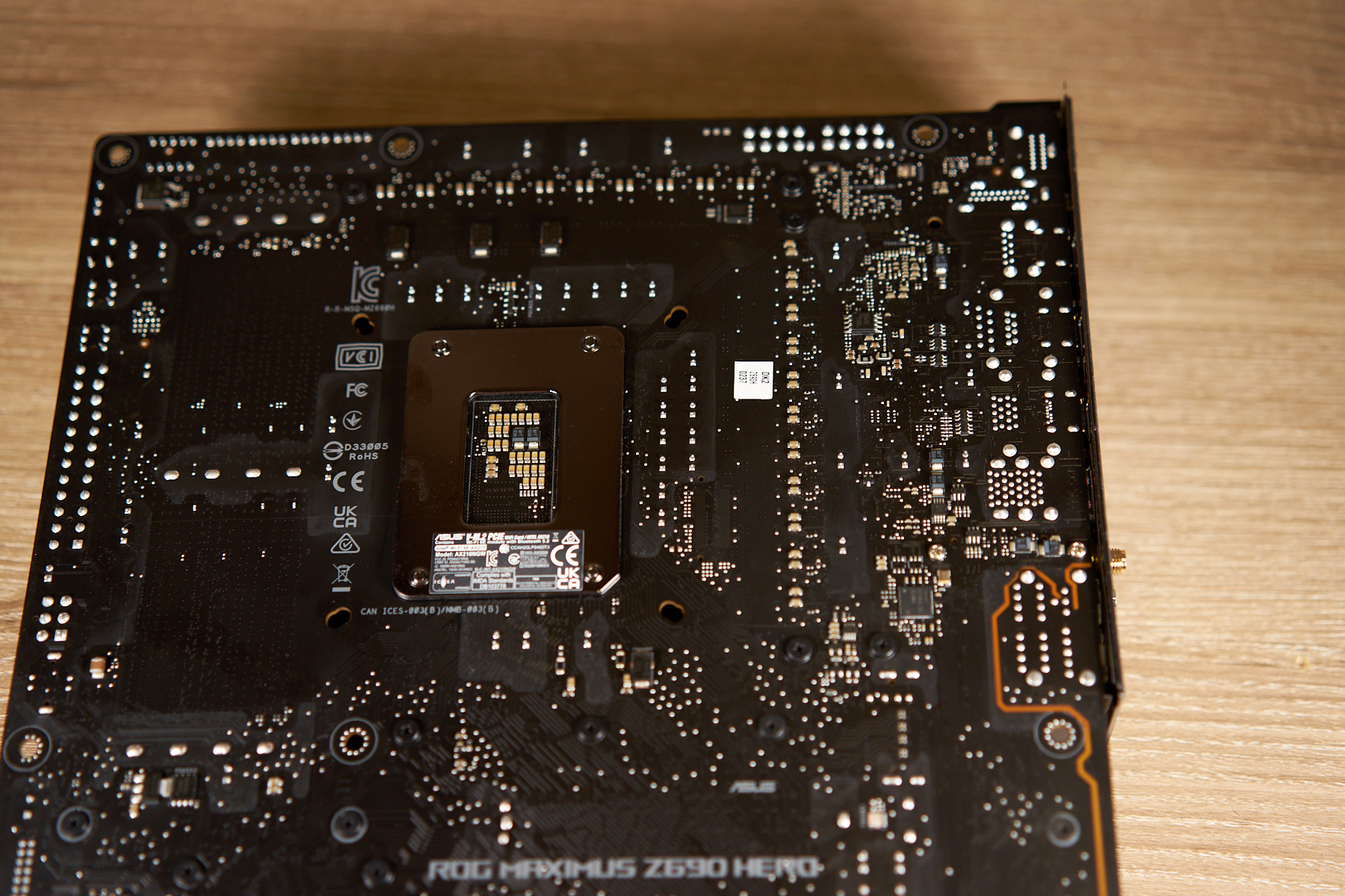

​ MAXIMUS Z690 HERO背面没有配备背板
​ 但值得注意的是,虽然背面焊点密密麻麻,两根直通CPU的PCI-E插槽并没有在背面留下焊点,仅有一根PCH下挂的PCI-E插槽留下了x8带宽的焊点,这意味着什么呢?

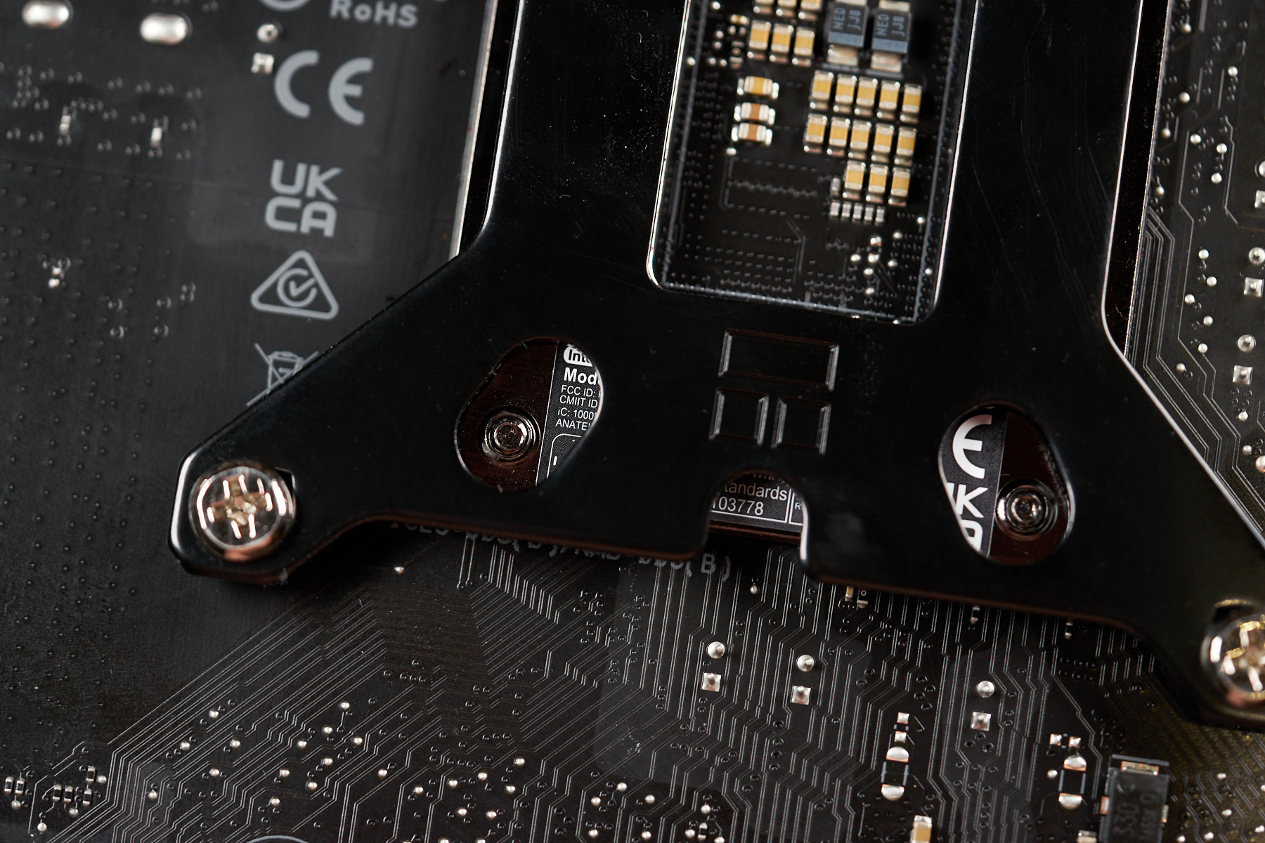

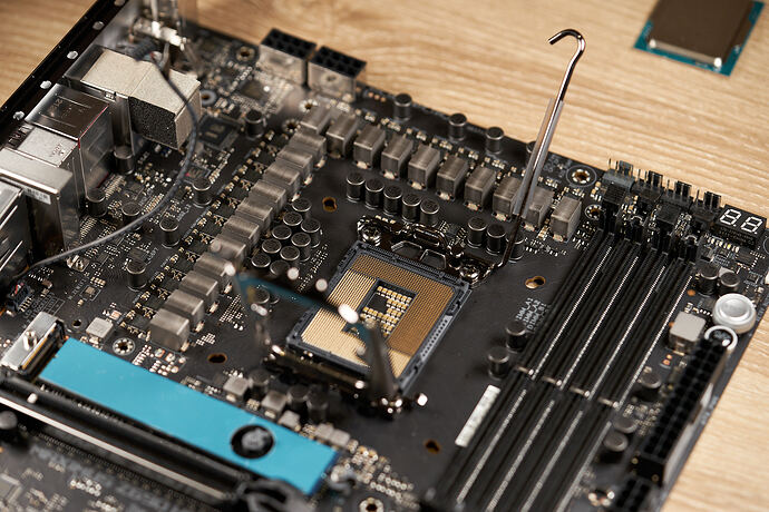

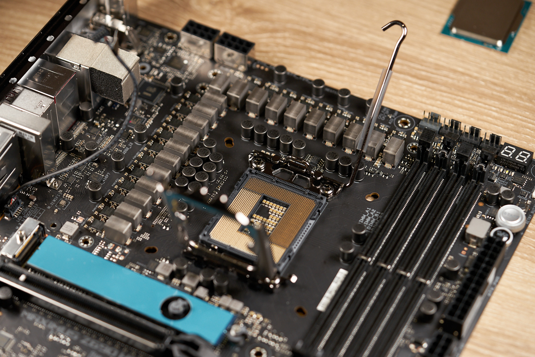

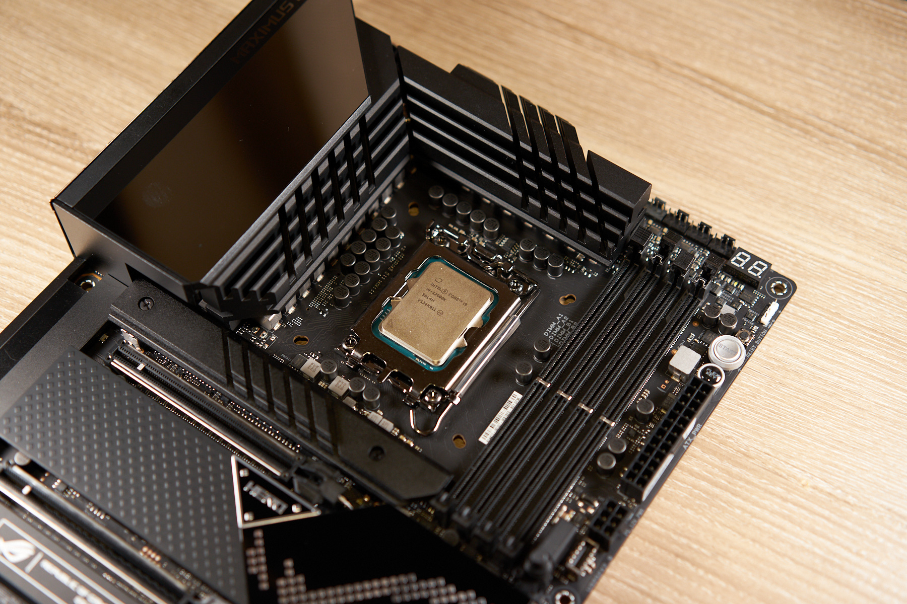

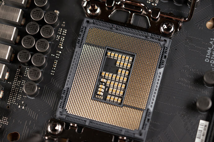

​ CPU 安装方式和115X/1200有一点点区别,区别在于115X/1200是锁下面,而这代的1700插槽是锁上面,更像是只有一道锁扣的2066插槽。正是因为这样,1700接口锁住CPU时需要比115X/1200耗费更大的力气
​ LGA 1700接口
​ CPU 安装

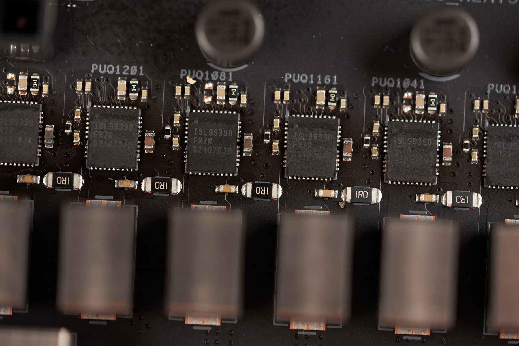

供电规模总览,由于解禁尺度问题,不能讲的太细。用简单方式自己数电感,看看有多少个?反正有很多就是了

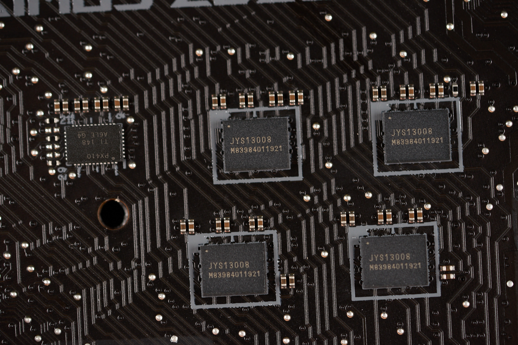

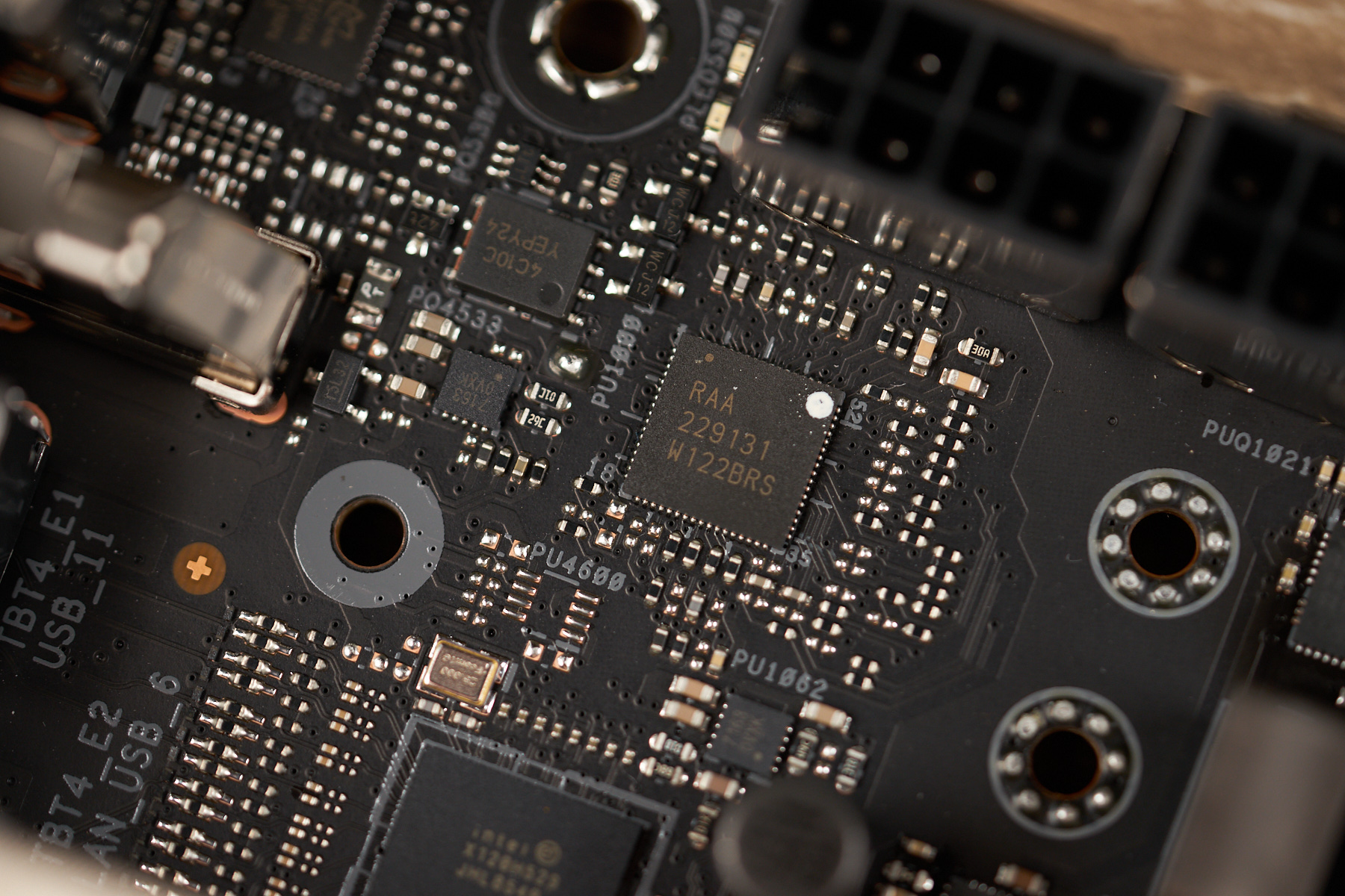

​ 全新PWM主控,瑞萨半导体官网上目前还差不多详细资料的那种

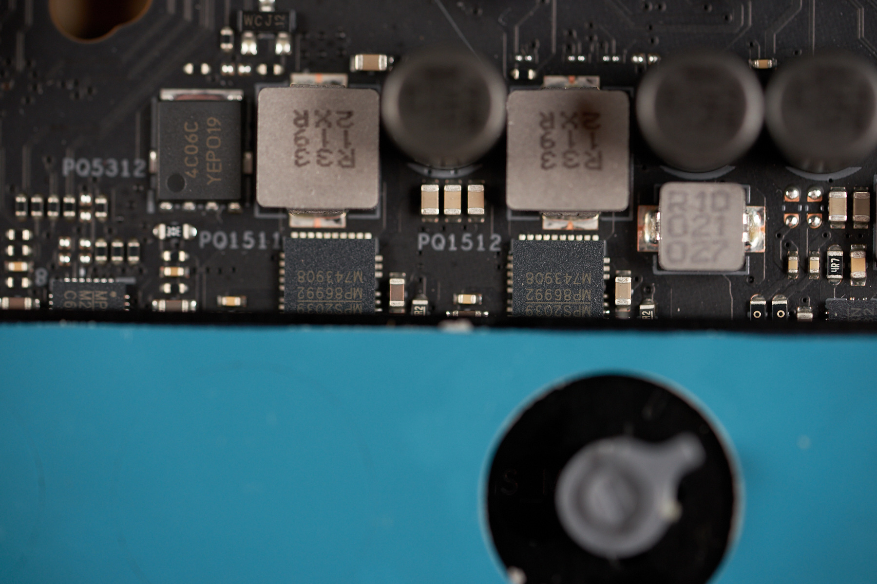

​ MOSFET,这个还算比较常见,经常在高端产品中用到的90A Dr.Mos

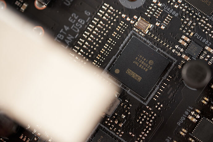

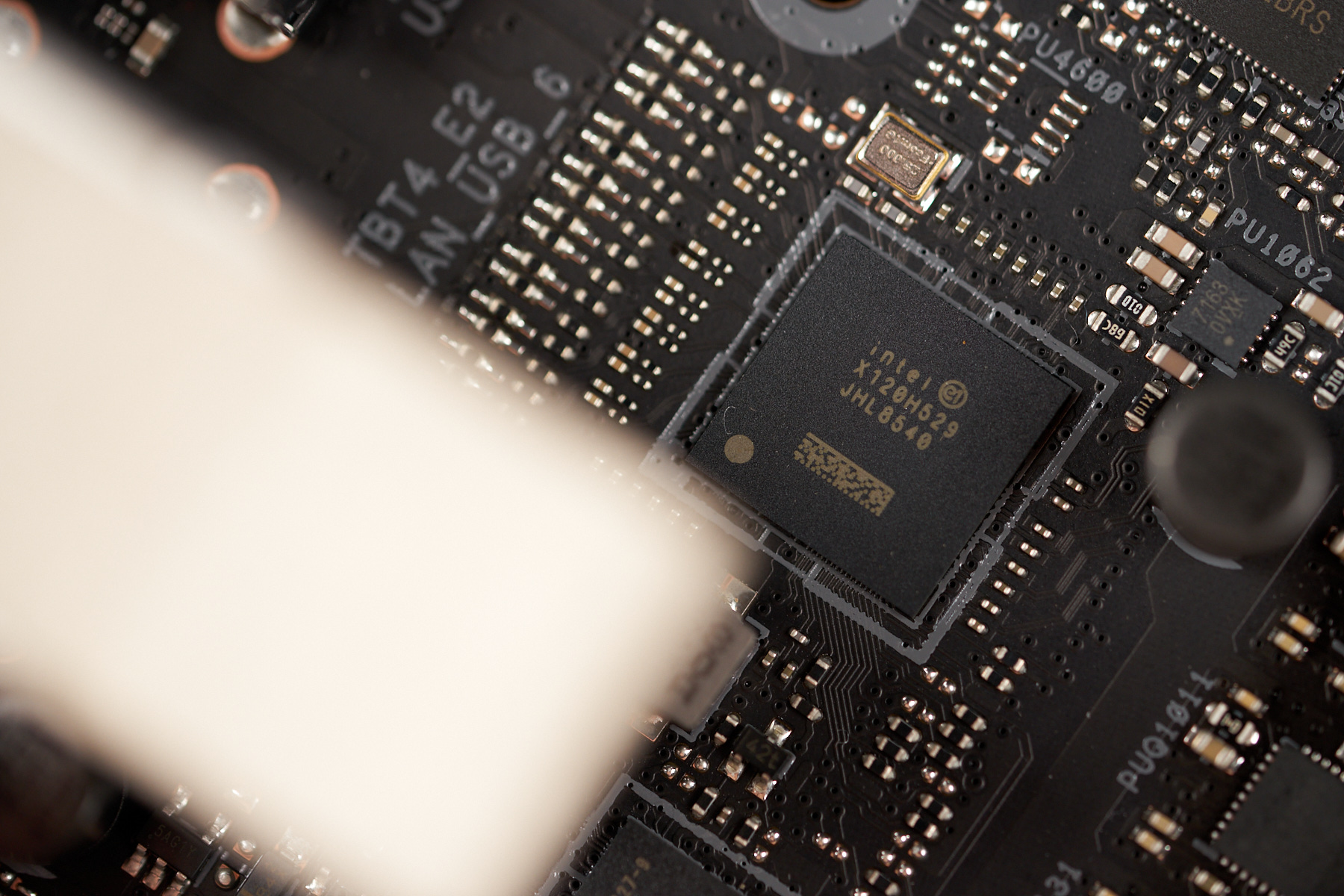

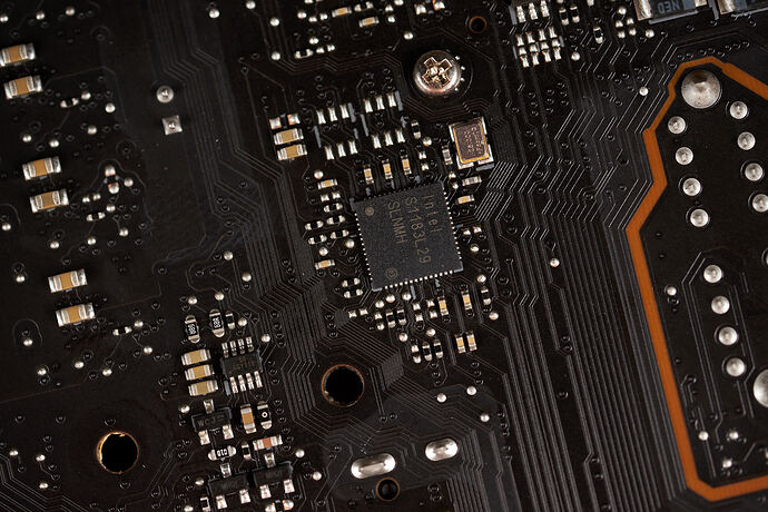

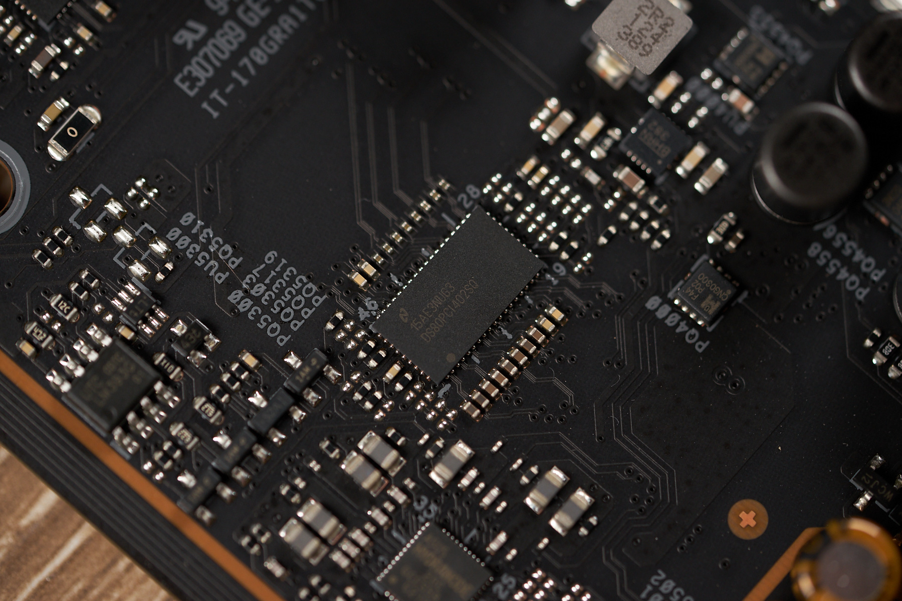

​ 雷电4的PHY芯片JHL8540

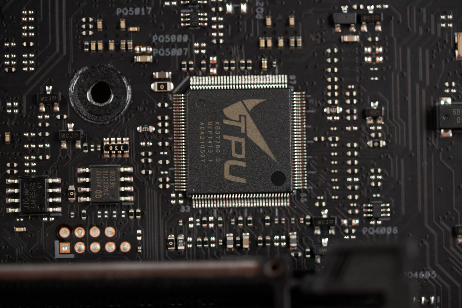

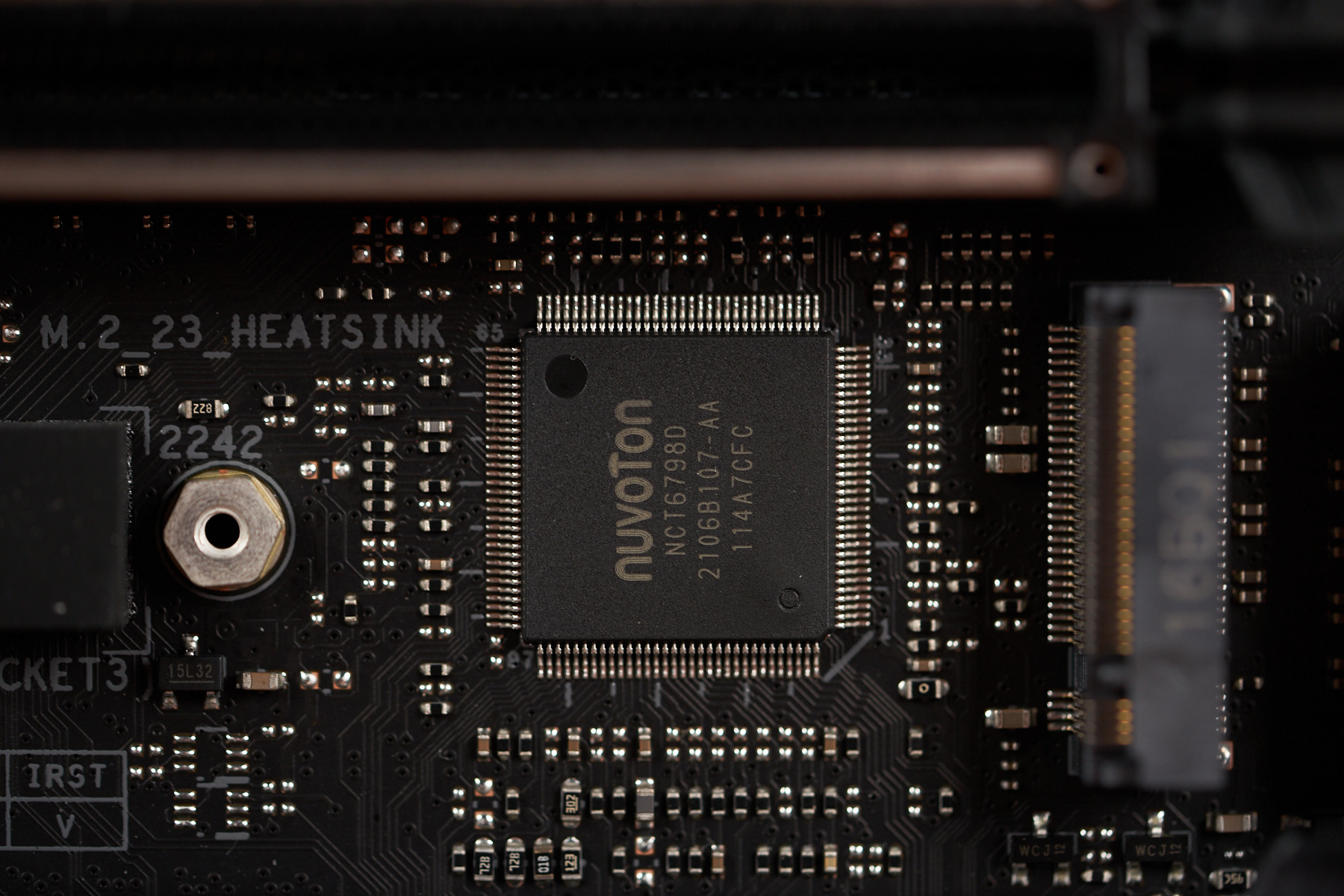

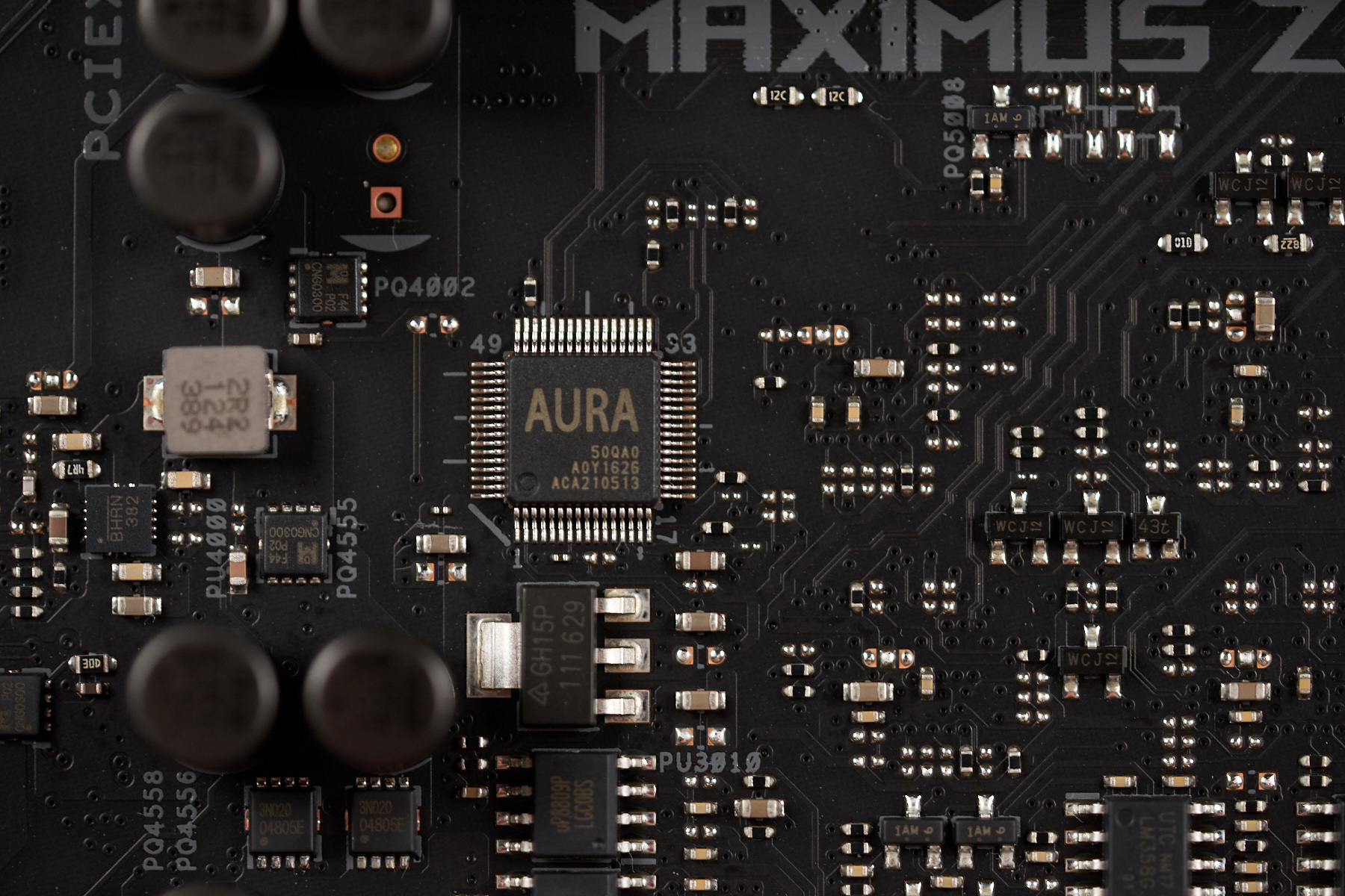

​ 剩下的这些AURA芯片,TPU之类的都已经是ROG的常规配备了

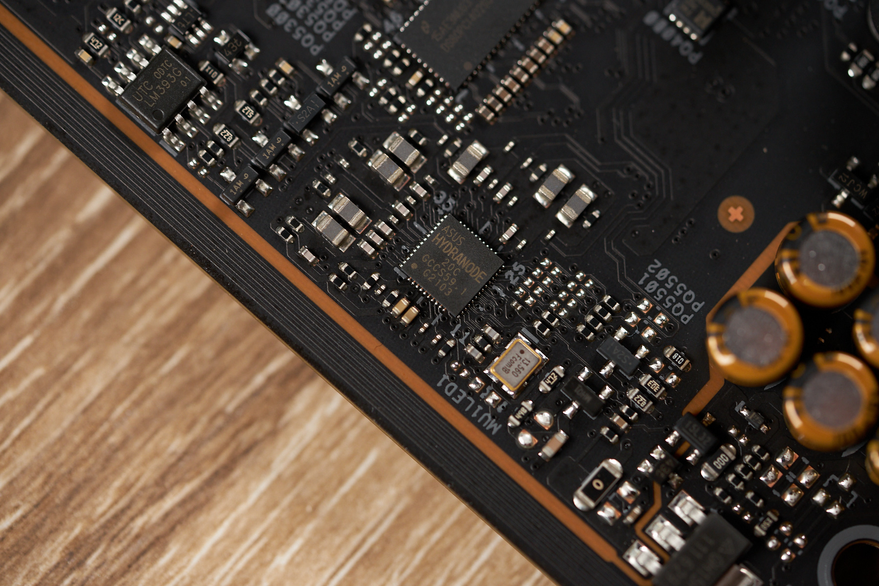

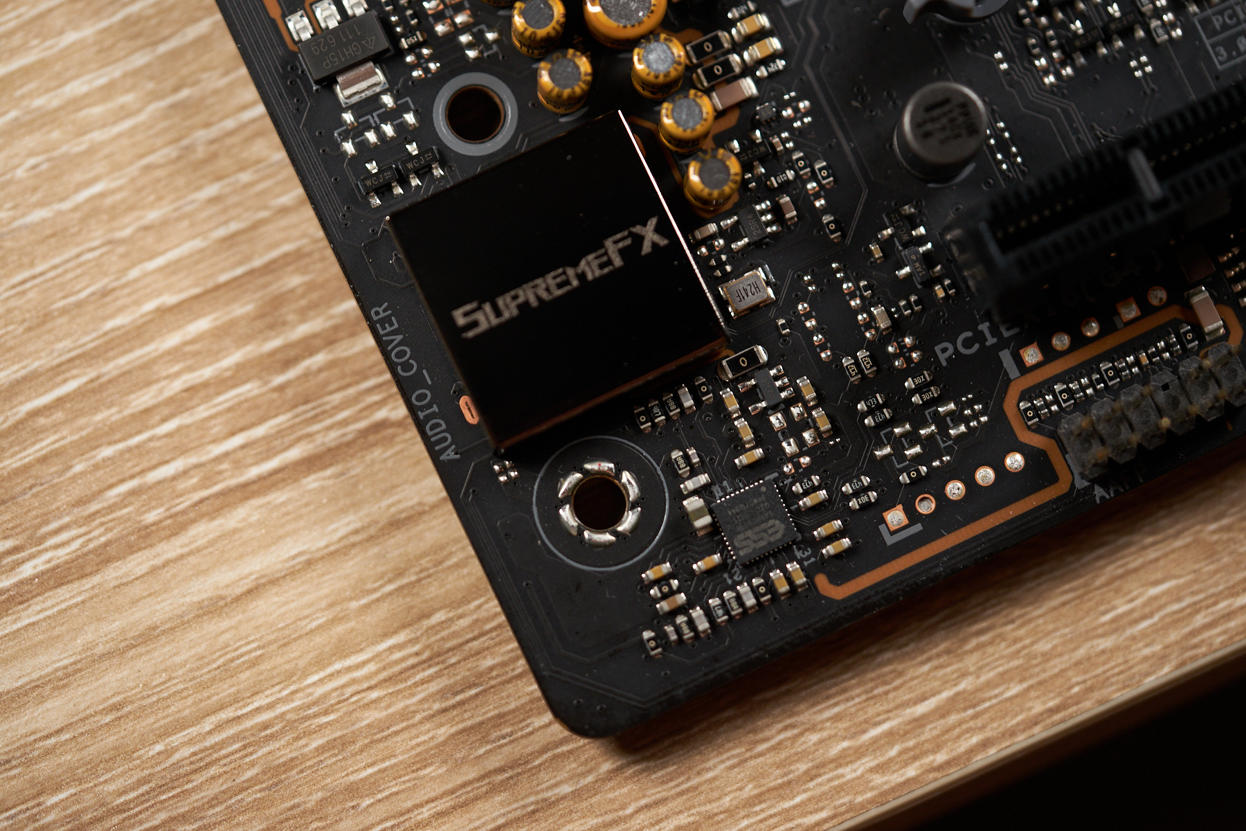

​ 音频方面,虽然都打了SupremeFX的顶盖,但是codec已升级为ALC4082,搭配9018Q2C的独立DAC

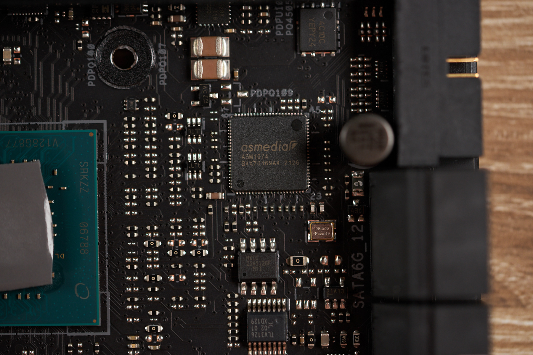

​ 前置USB3.0接口由ASM1074做HUB

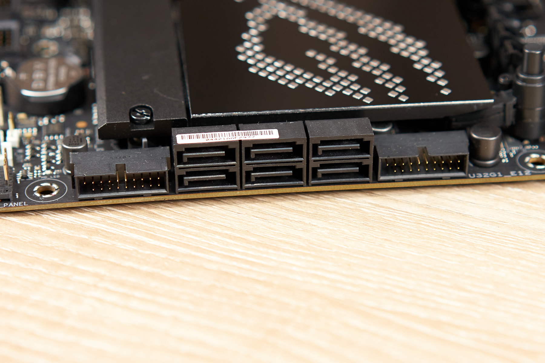

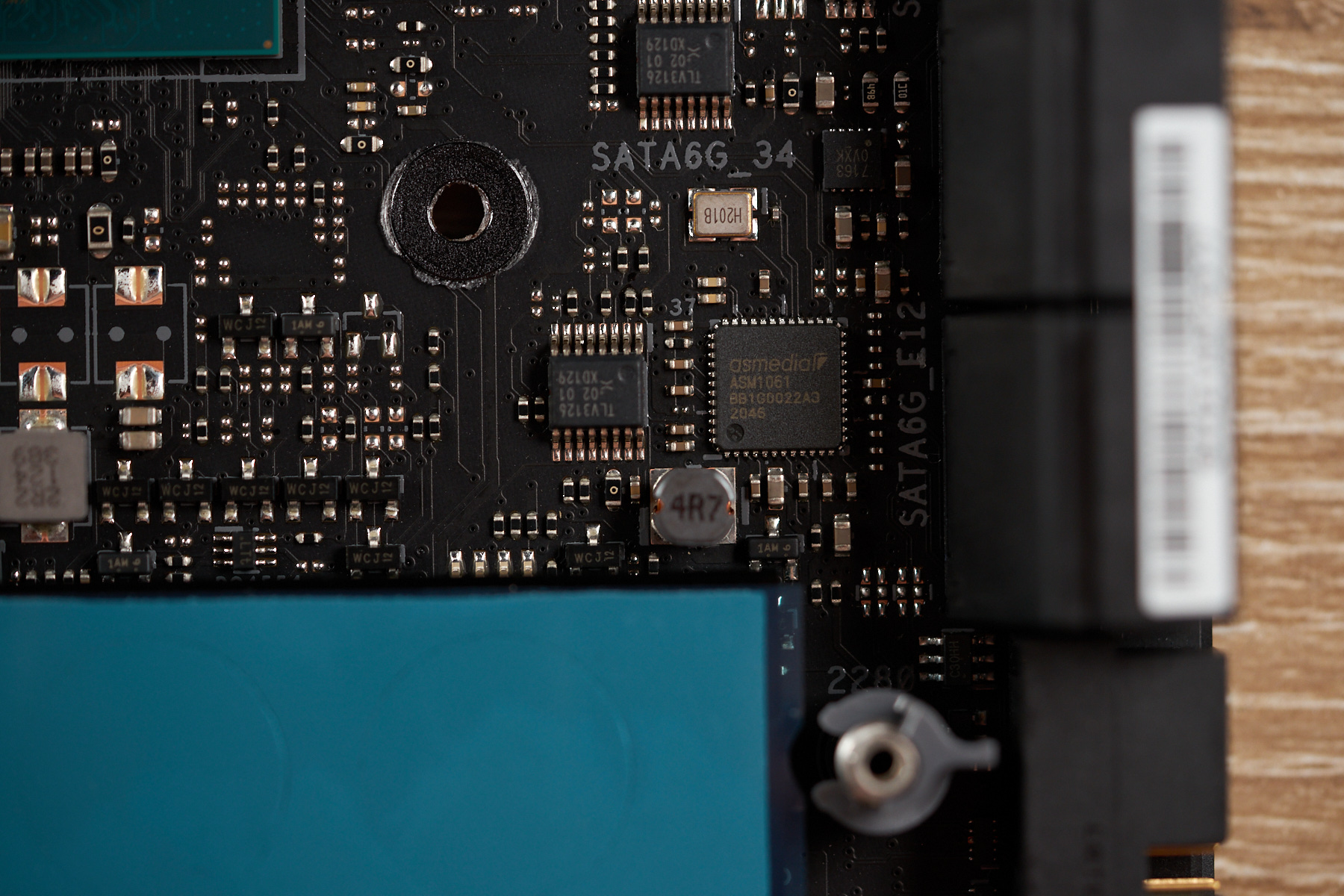

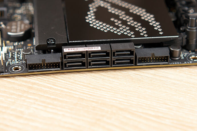

​ 六个SATA接口最下方的两个由ASM1061芯片转接,所以还是建议优先使用上面四个SATA接口

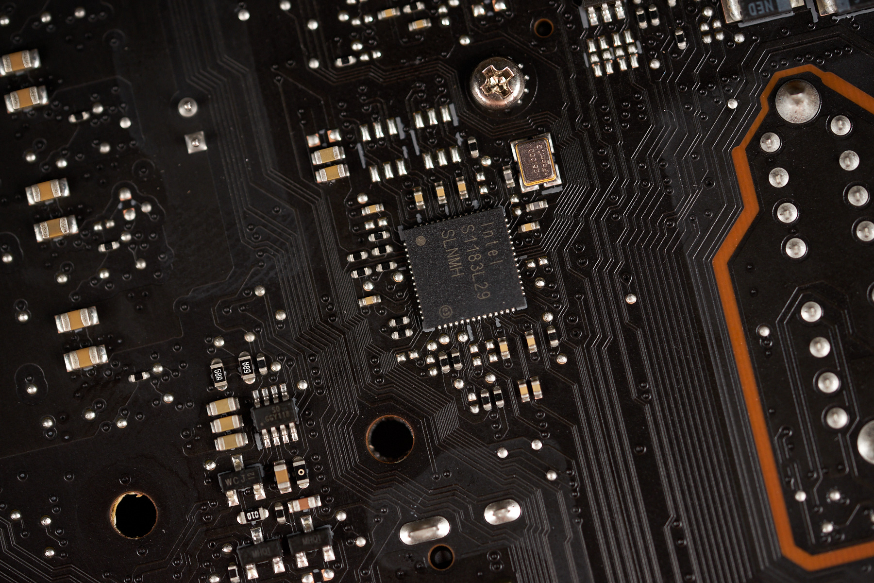

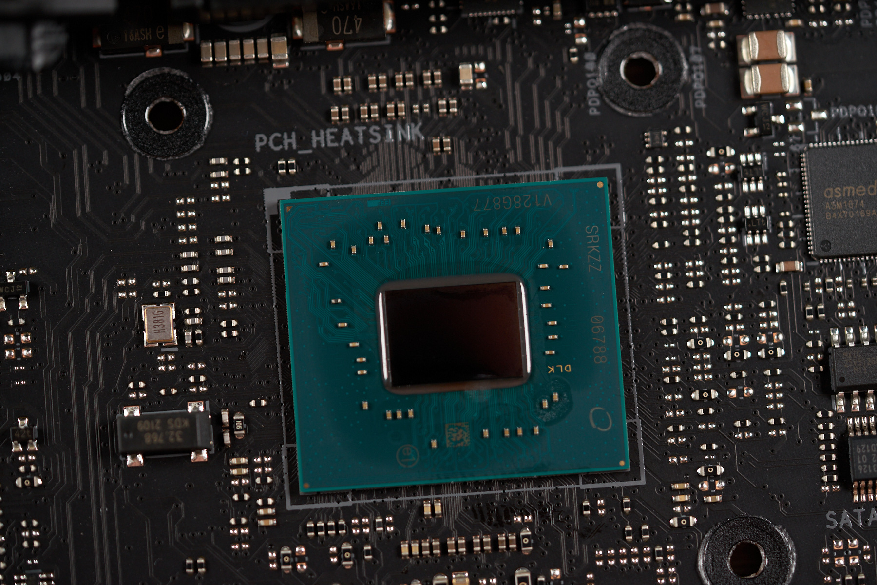

​ Z690 PCH芯片
​ 2.5G网卡i225,位于PCB背面
​ 背面还有一些PCI-E切换器

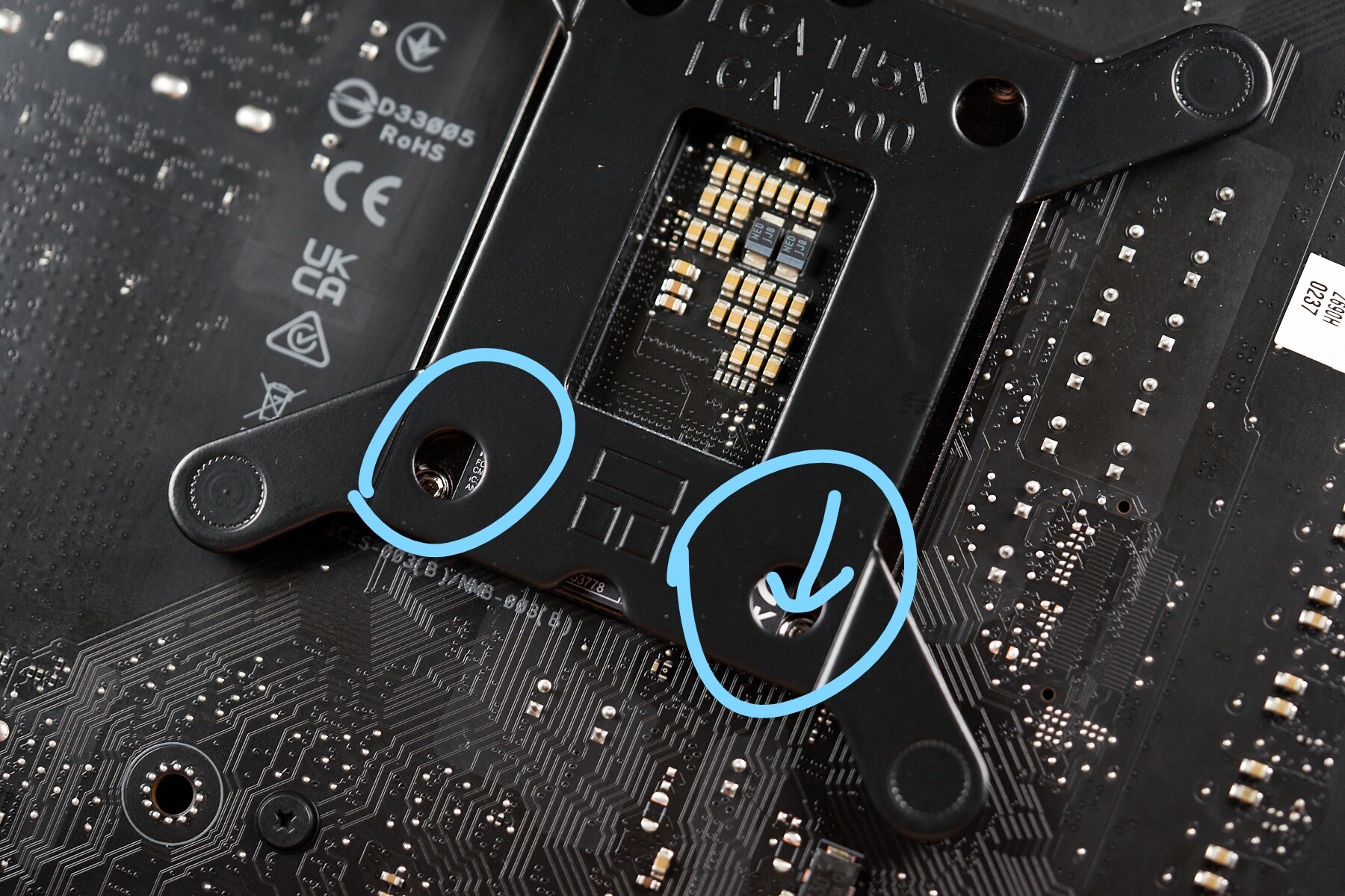

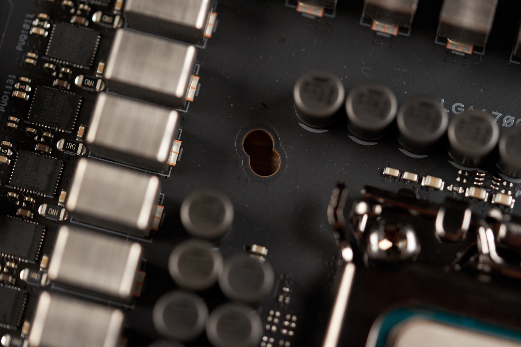

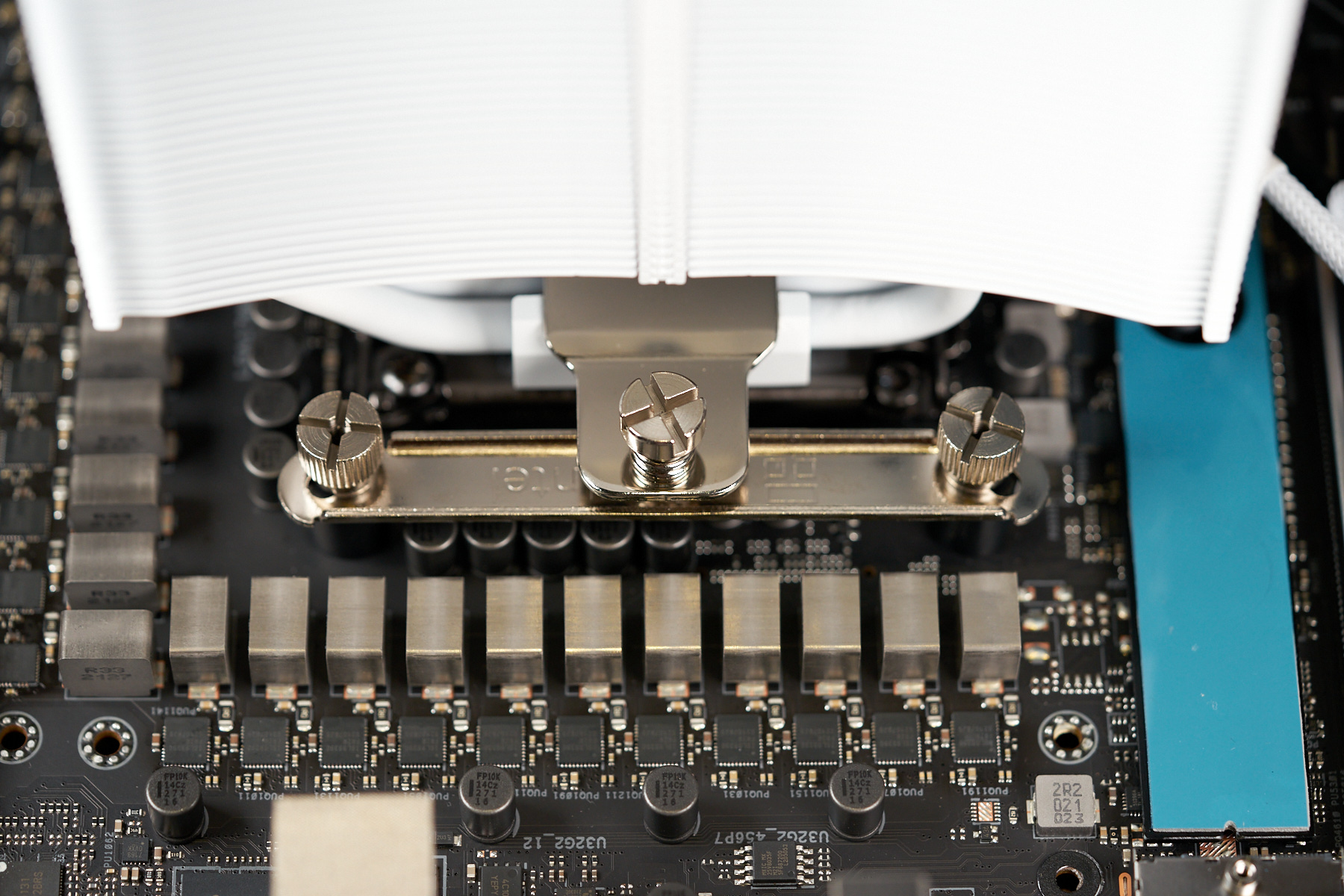

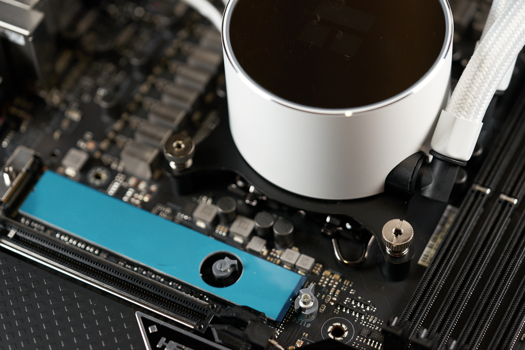

​ LGA1700不但插槽变了形,散热器孔距也发生了一定的变化,原有的LGA115X/1200散热扣具无法继续使用。华硕还是考虑到了这一过渡时期的特殊情况,所以在MAXIMUS Z690 HERO上我们看到了这样的双孔设计。外侧为LGA1700开孔,内侧为115X开孔
​ 安装1700扣具时
​ 安装115X扣具时
​ 虽然这样可以在一定程度上兼容大部分115x散热器扣具,但多少还是存在着一些小问题。比如原来115X的CPU插槽背板有三颗螺丝,设计精度比较高的扣具背板会给这三个螺丝留出镂空来。而1700的背板有四颗螺丝,位置和115X也不一样。这样安装的话会造成螺丝头与散热背板冲突,会将背板垫高一点,也就是说正面的固定空间将变小一点点
​ 而1700扣具就会避开这个问题

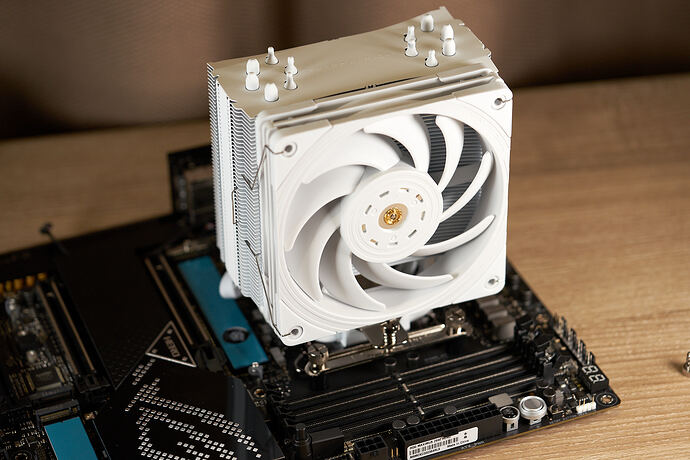

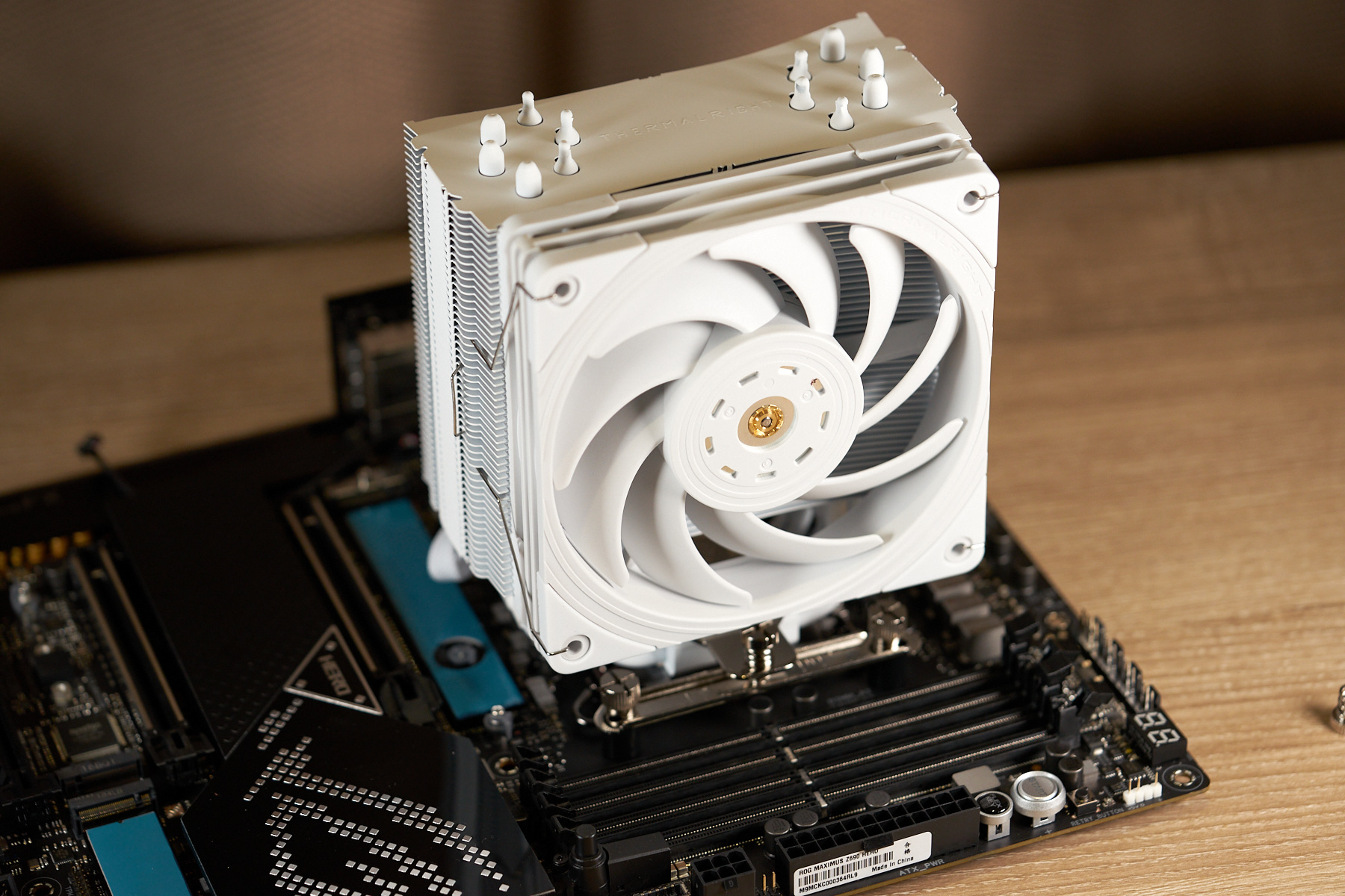

​ 115X扣具安装风冷散热器白色版Thermalright U120E
​ 扣具固定压力尚可

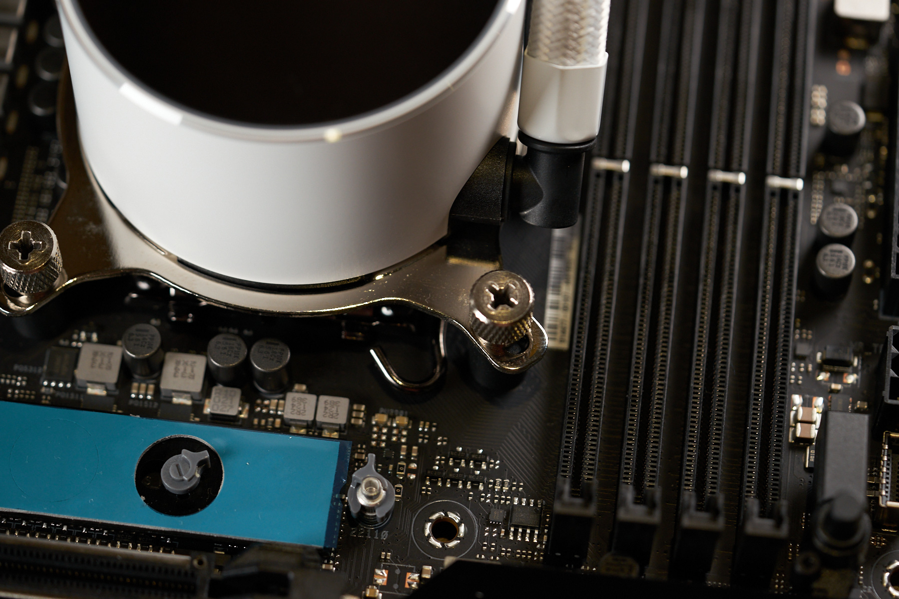

​ 115X扣具安装水冷散热器 利民冰封远景,因为高度问题安装略有困难,但装好之后表现基本正常
​ 1700扣具安装冰封远景,搭配比较完美
​ 看来对于MAXIMUS Z690 HERO这样有双孔设计的主板来说,用115x扣具基本可以满足使用,不过各大散热器厂商也都陆续推出了自家的1700解决方案。利民这边据我们了解到是可以付成本价购买:对于拥有MAXIMUS Z690 HERO这样双孔设计主板的用户,只需购买四个胶柱大约9.9包邮;而对于单孔主板来说,需要购买背板、上扣支架、胶柱以及对应的螺丝螺母一整天,大约是19.9包邮
