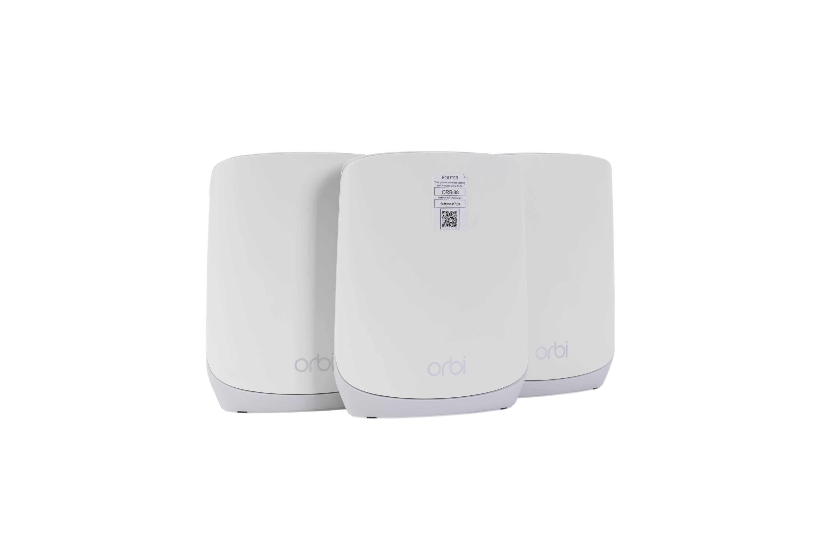

今天来到koolshare评测室的是网件推出的新一代WiFi 6 Orbi 系统—RBK763,它采用三频设计,2.4G最高速率为600Mbps,5.2G最高速率为2400Mbps,5.8G最高速率为2400Mbps。其中5.8G频段作为路由和分身之间的Wi-Fi专用通道,可以保证路由与分身的高速链接。下面为大家带来这款产品的评测
▲一套RBK763由一台RBR760路由和两台RBS760分身组成

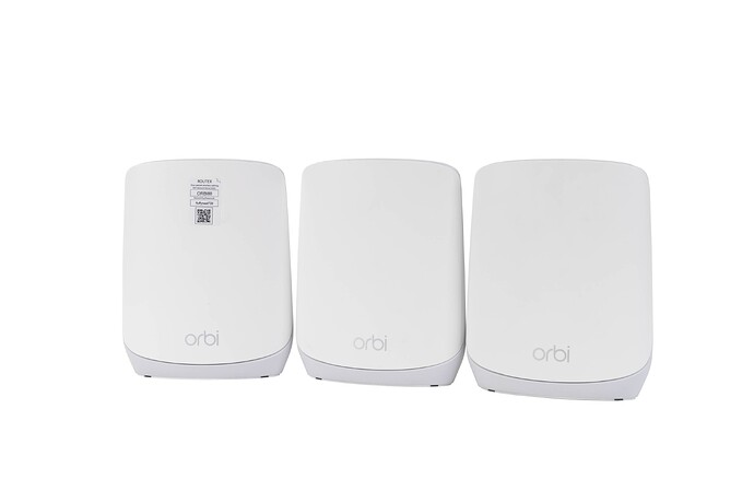

▲本次收到的RBK763是工程样机,最左侧的是RBR760,右边是两台RBS760分身

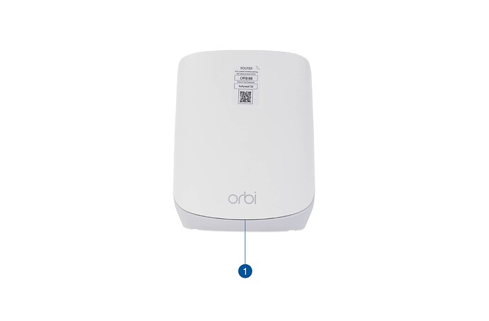

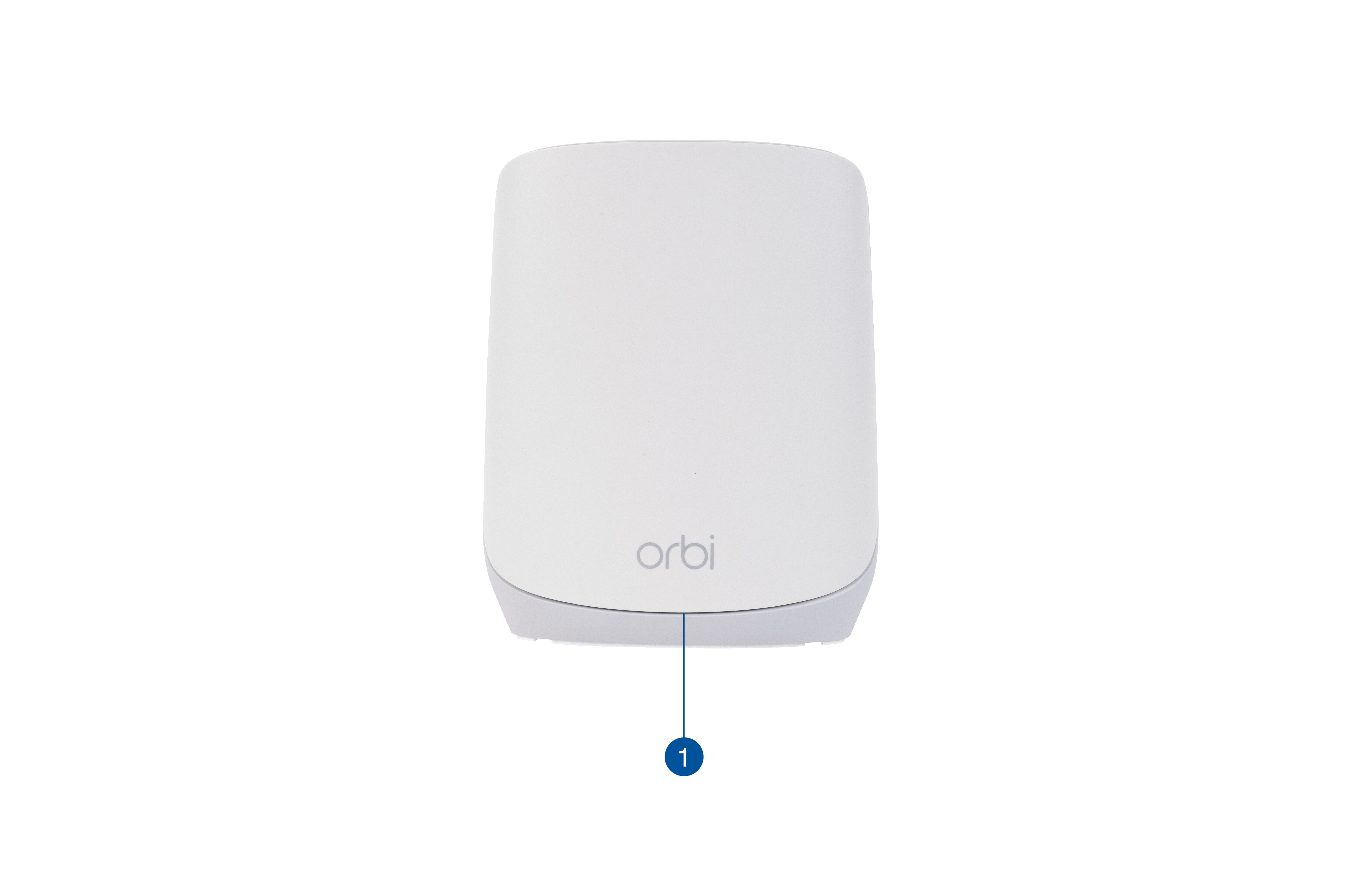

▲RBR760路由采用白色外壳,灰边框和底座;整机高度约211mm,底座宽度约168mm
▲1号位置是LED指示灯,它有几种状态
1.白灯闪烁:路由器正在启动,或者有人按下了同步按钮
2.白灯常亮:路由器正在重置为出厂默认设置
3.洋红色常亮:路由器无法连接到Internet
4.熄灭:路由器已完成引导,工作正常

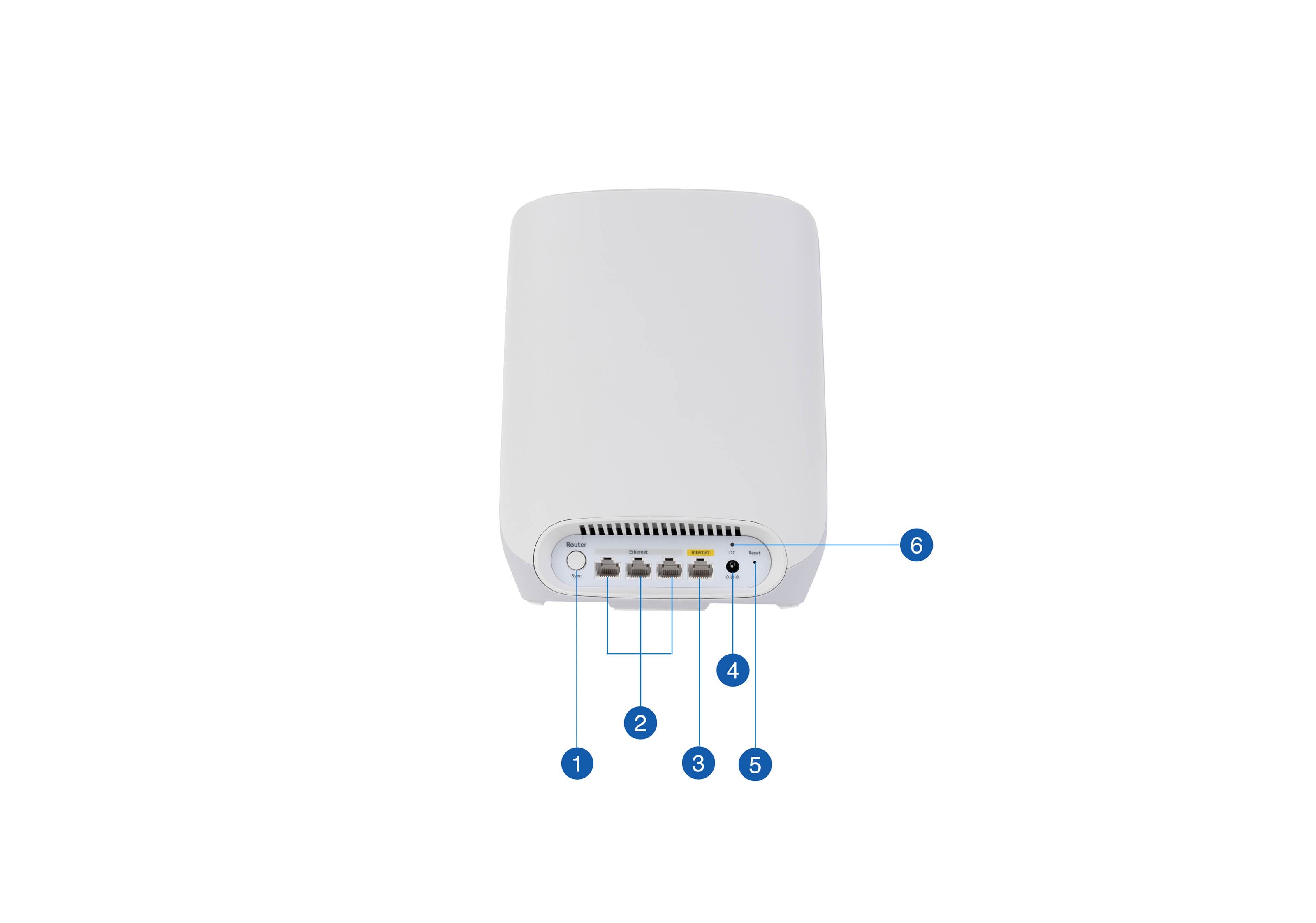

▲RBR760路由背面IO接口一览
1.Sync同步按钮
2.1G LAN口
3.1G WAN口
4.DC电源插孔
5.Reset按钮
6.Power LED

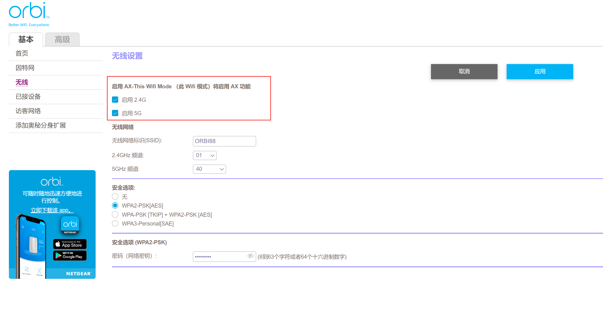

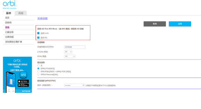

▲无线设置里可以启用802.11ax(wifi6)功能,支持WPA3无线加密;支持对2.4G和5G1更改频道

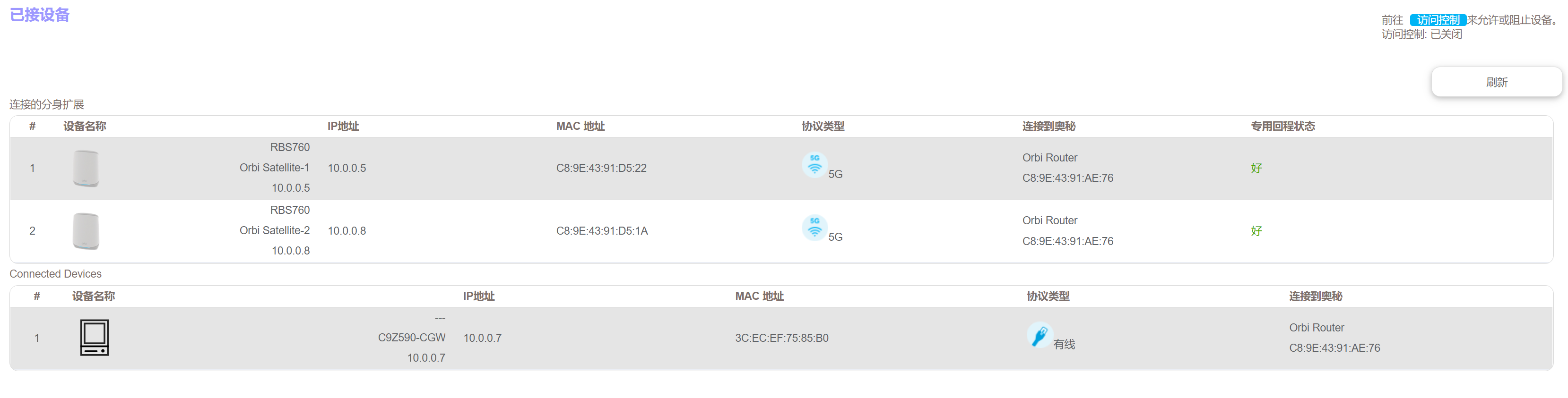

▲已接设备中可以查看当前连接的分身和设备,了解分身连接到主路由的回程协议以及状态

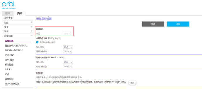

▲由于5G2中国区只能支持149以上的频道,所以无法启用160MHz频宽,只能达成2x2 80MHz 1200Mbps
▲无线地区默认中国且无法更改

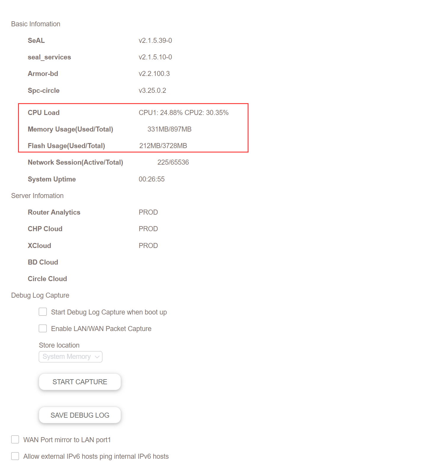

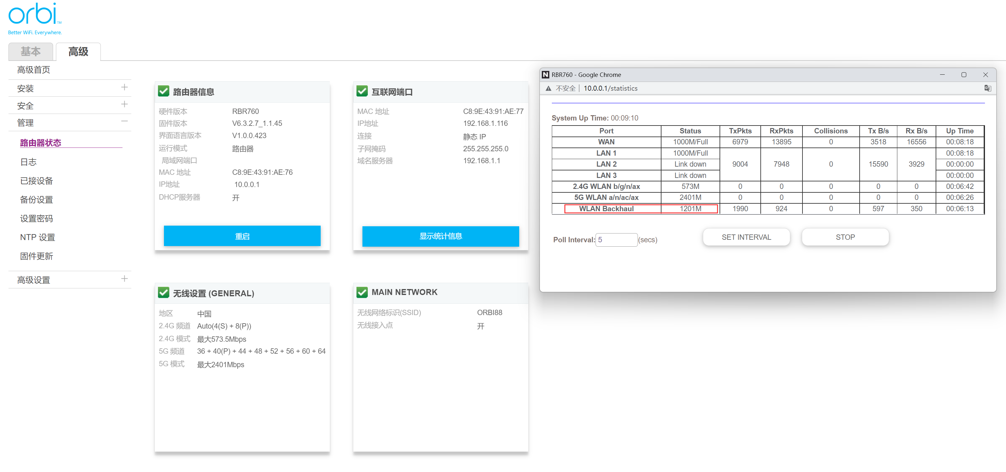

▲RBR760的Debug页面可以看到当前CPU和RAM的使用情况,没有telnet开启选项
▲进入分身页面可以了解到,分身的5G1开启了160MHz频宽,达成2x2 2400Mbps

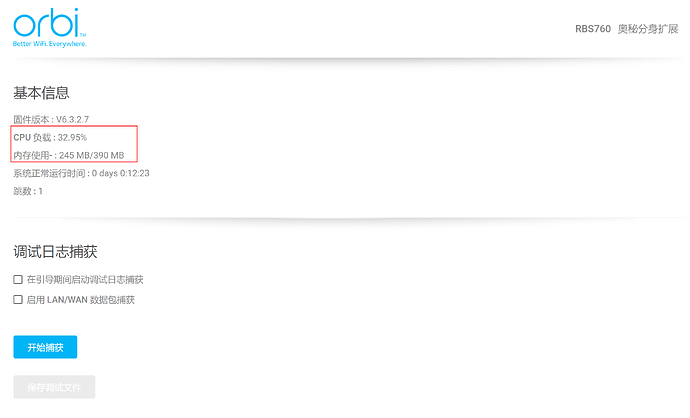

▲RBS760的Debug页面可以看到当前CPU和RAM的使用情况,一样没有telnet开启选项

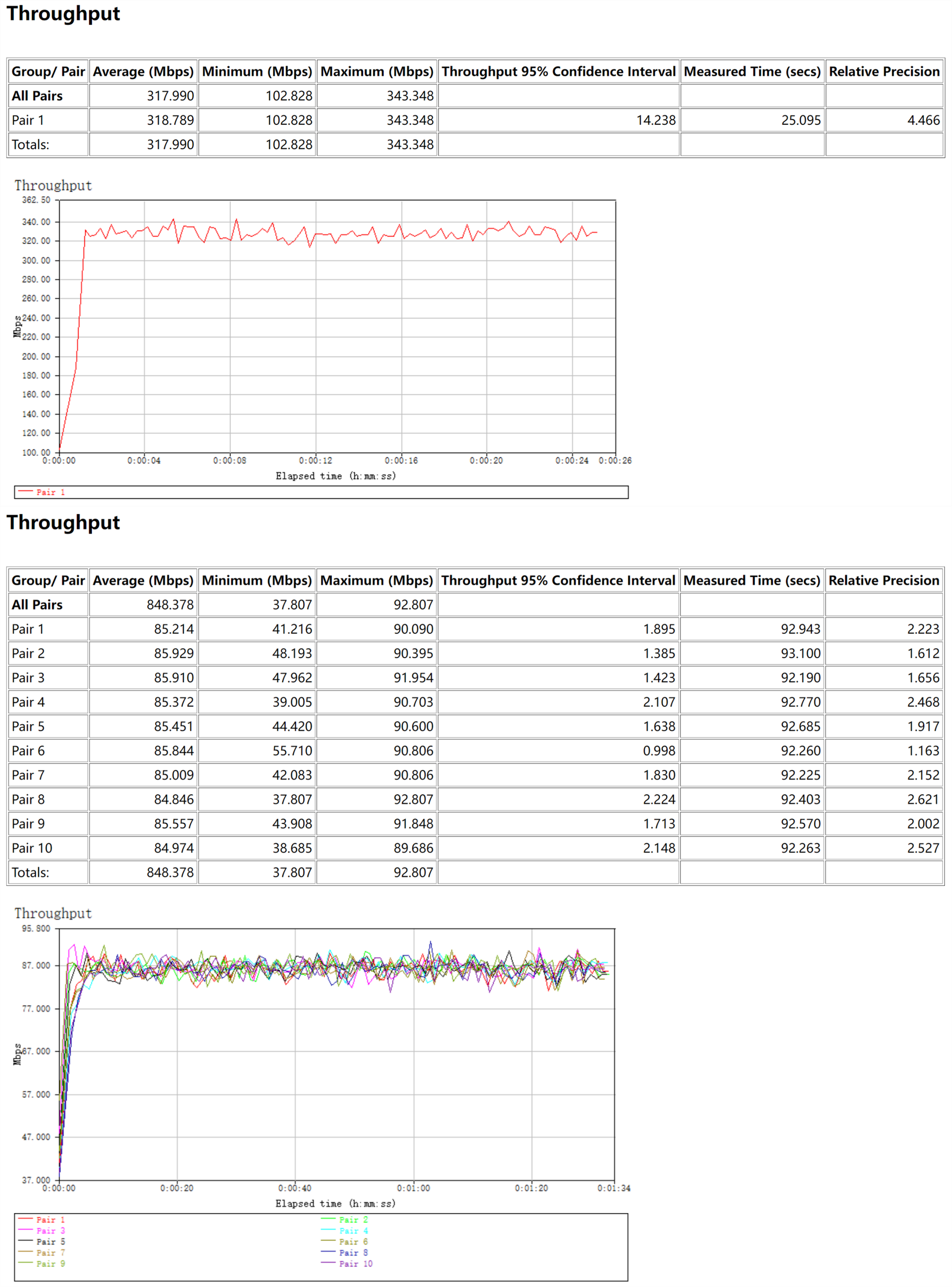

吞吐量测试
测试平台硬件部分:
PC1 网卡:XG-C100C,PCE-AX58BT
PC2 网卡:XG-C100C,PCE-AX58BT
软件:
Endpoint 9.50
IxChariot 6.70
本次测试使用了如下测试脚本:
High_Performance_Throughput.scr。此脚本用于测试最大传输带宽

使用V6.3.2.7_1.1.45固件,路由器开启WPA2加密

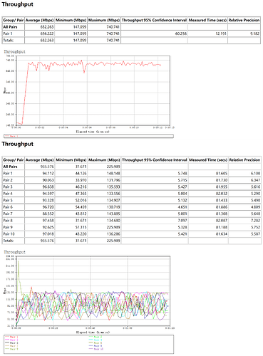

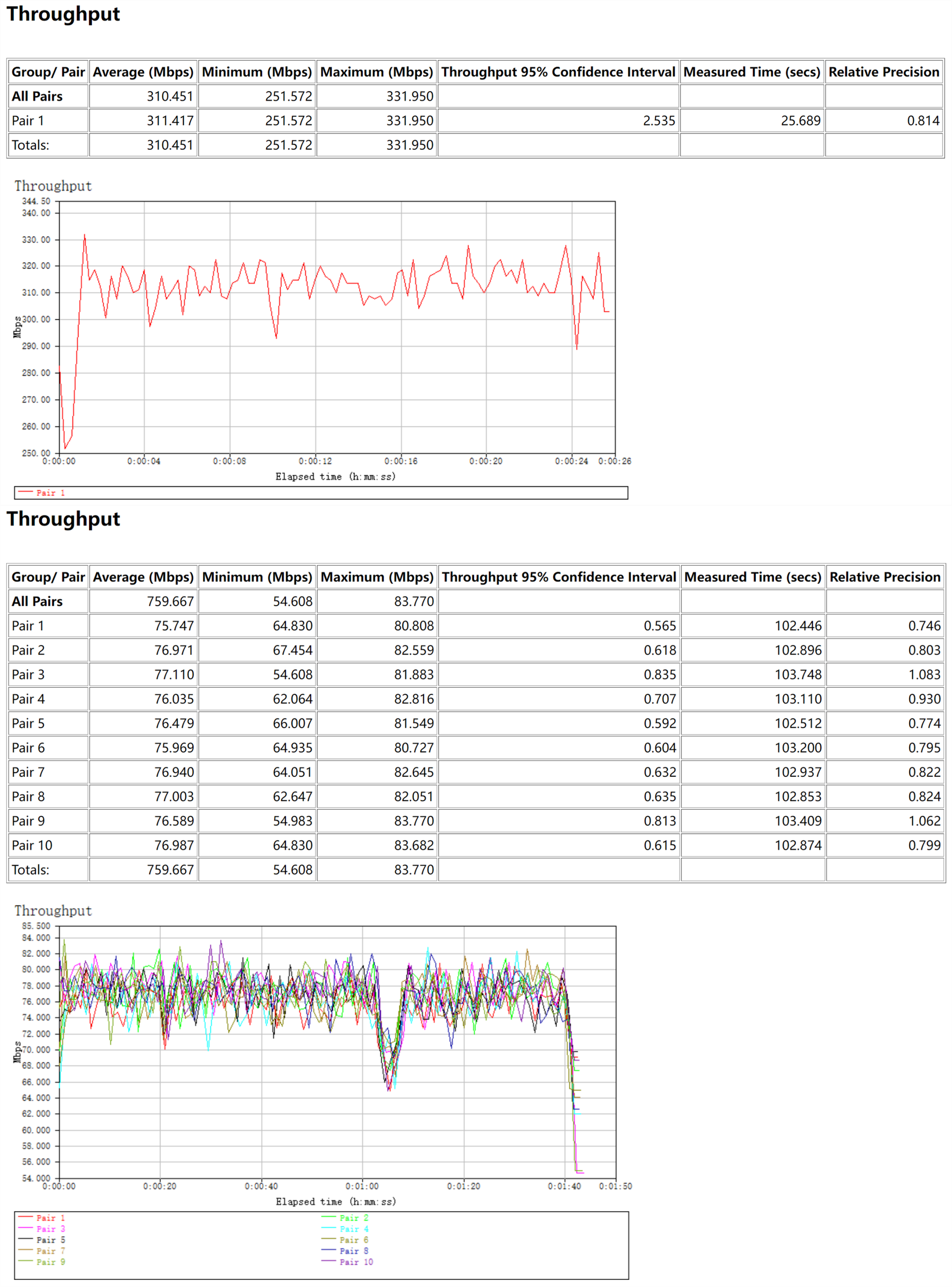

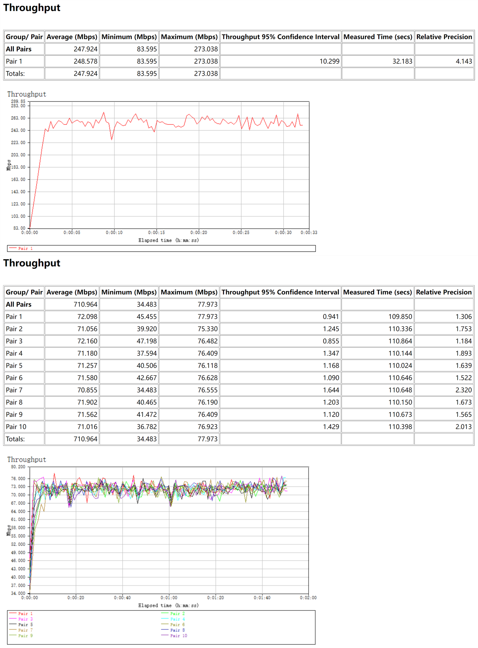

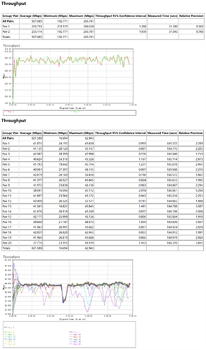

RBR760吞吐量测试
▲NAT单线程和十线程

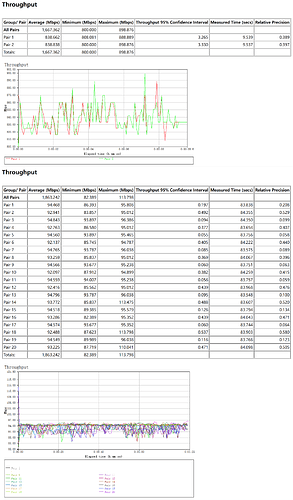

▲LAN to LAN单向单线程和十线程
▲LAN to LAN双向单线程和十线程

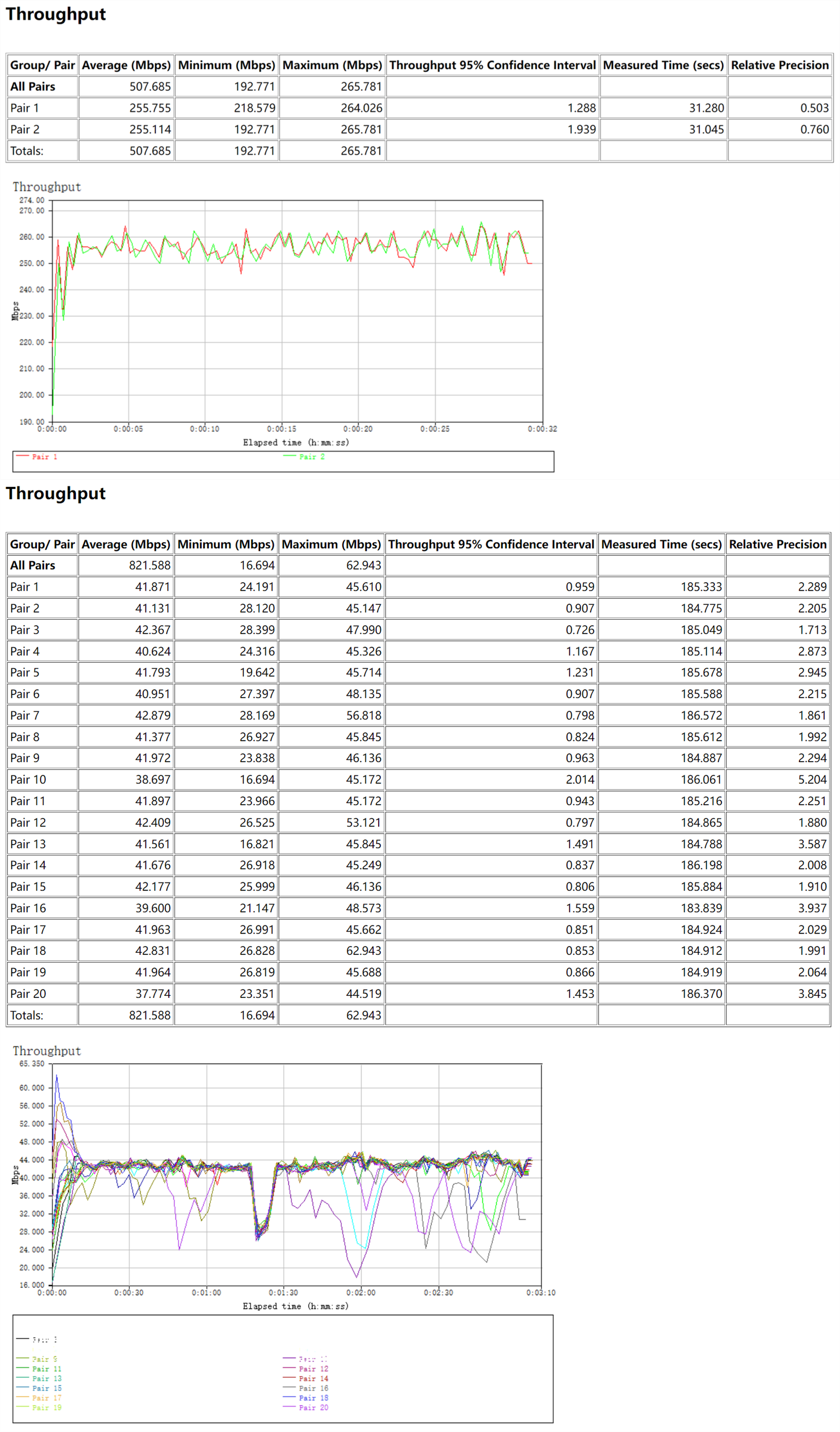

▲5G to LAN上行单线程和十线程
▲5G to LAN双向单线程和十线程
▲5G to LAN下行单线程和十线程
▲5G to 5G单向单线程和十线程
▲5G to 5G双向单线程和十线程

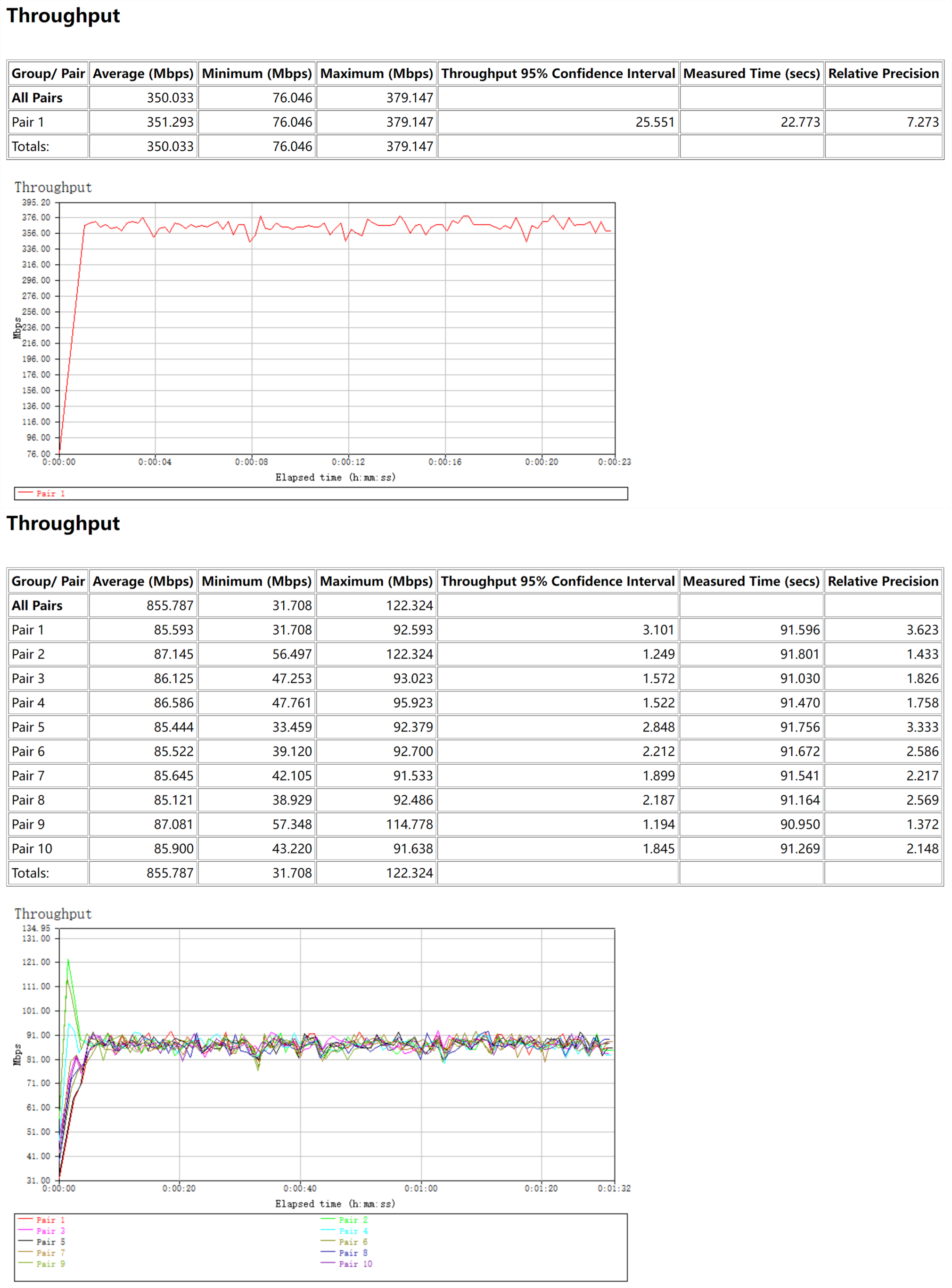

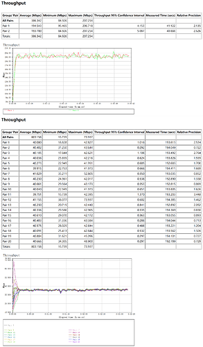

无线回传吞吐量测试
▲无线回程拓扑图
▲RBR760 LAN to RBS760 LAN单向单线程和十线程
▲RBR760 LAN to RBS760 LAN双向单线程和十线程
▲RBR760 5G to RBS760 LAN上行单线程和十线程
▲RBR760 5G to RBS760 LAN双向单线程和十线程
▲RBR760 5G to RBS760 LAN下行单线程和十线程
▲RBR760 5G to RBS760 5G单向单线程和十线程
▲RBR760 5G to RBS760 5G双向单线程和十线程

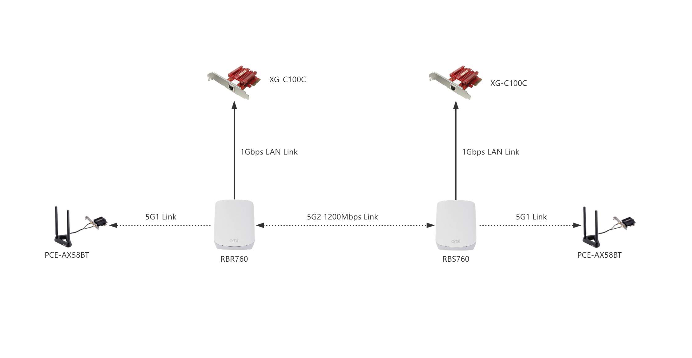

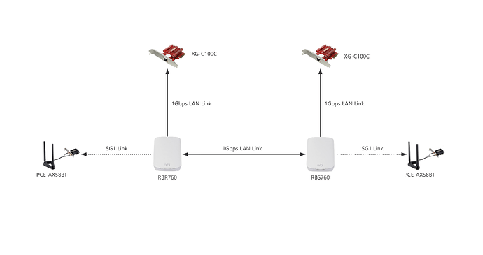

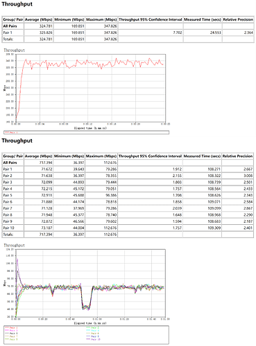

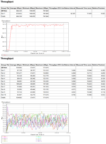

有线回传吞吐量测试
▲有线回程拓扑图

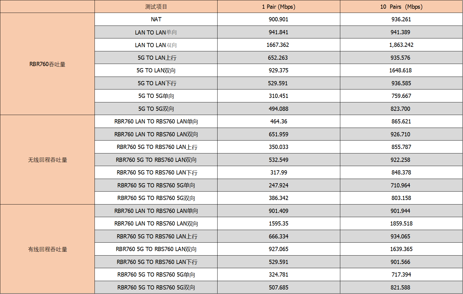

▲数据汇总
▲图表汇总

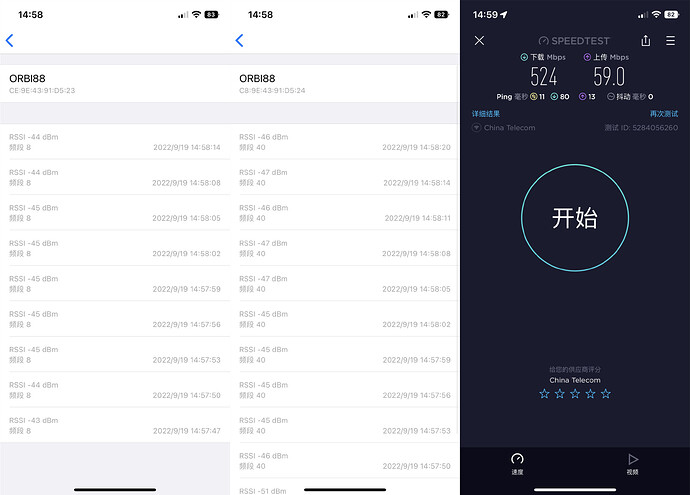

信号测试
▲Speedtest测速
▲RBK763采用无线回程
▲RBK763无线地区中国。其所在位置已在上图标出。各房间大致面积说明 A: 11平方米 B: 15平方米 C: 15平方米 D: 40平方米 E: 12平方米 F: 5平方米 G: 7.5平方米
▲2号位置处2.4G、5G1信号强度以及Speedtest测试
▲3号位置处2.4G、5G1信号强度以及Speedtest测试
▲4号位置处2.4G、5G1信号强度以及Speedtest测试
▲5号位置处2.4G、5G1信号强度以及Speedtest测试
▲6号位置处2.4G、5G1信号强度以及Speedtest测试
▲7号位置处2.4G、5G1信号强度以及Speedtest测试
▲数据汇总

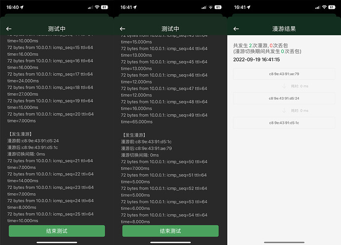

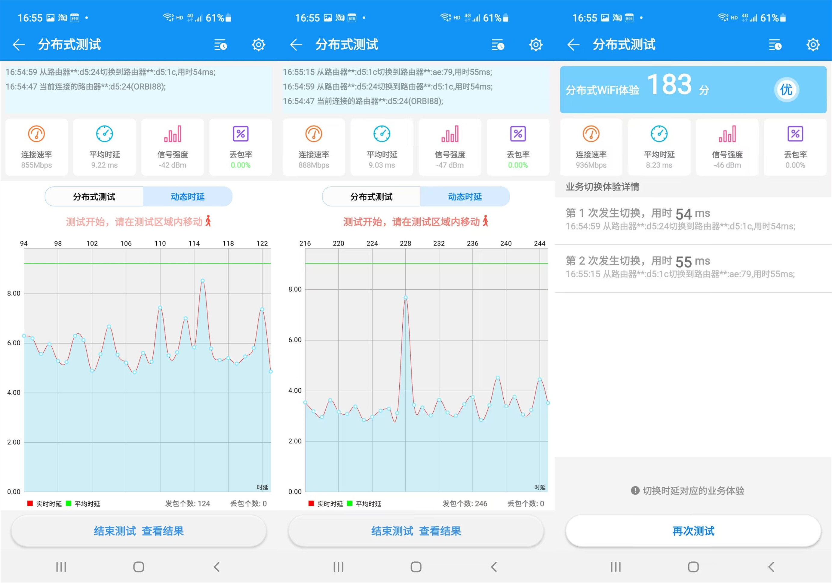

漫游测试
▲漫游路线为A-B-D-E来回
无线回程
▲使用iPhone12 ping网关,漫游路线为A-B-D-E,整个过程丢1个包,漫游2次,漫游切换时丢0个包
▲使用iPhone12 ping网关,漫游路线为E-D-B-A,整个过程丢0个包,漫游2次,漫游切换时丢0个包
▲使用S10 ping网关,漫游路线为A-B-D-E,整个过程丢0个包,漫游2次,漫游切换时丢0个包
▲使用S10 ping网关,漫游路线为E-D-B-A,整个过程丢0个包,漫游2次,漫游切换时丢0个包
有线回程
▲使用iPhone12 ping网关,漫游路线为A-B-D-E,整个过程丢0个包,漫游2次,漫游切换时丢0个包
▲在Orbi系列中,RBK763首次加入了5G频段的160MHz频宽支持,速率得到进一步提升。简洁时尚的造型,使其更易于融于家庭环境。从吞吐量测试和信号测试结果来看,由于中国区的5G2频段无法启用160MHz频宽,建议1000M宽带家庭使用有线回程,无线回程更适合于对带宽速率要求不高的区域进行补充覆盖
