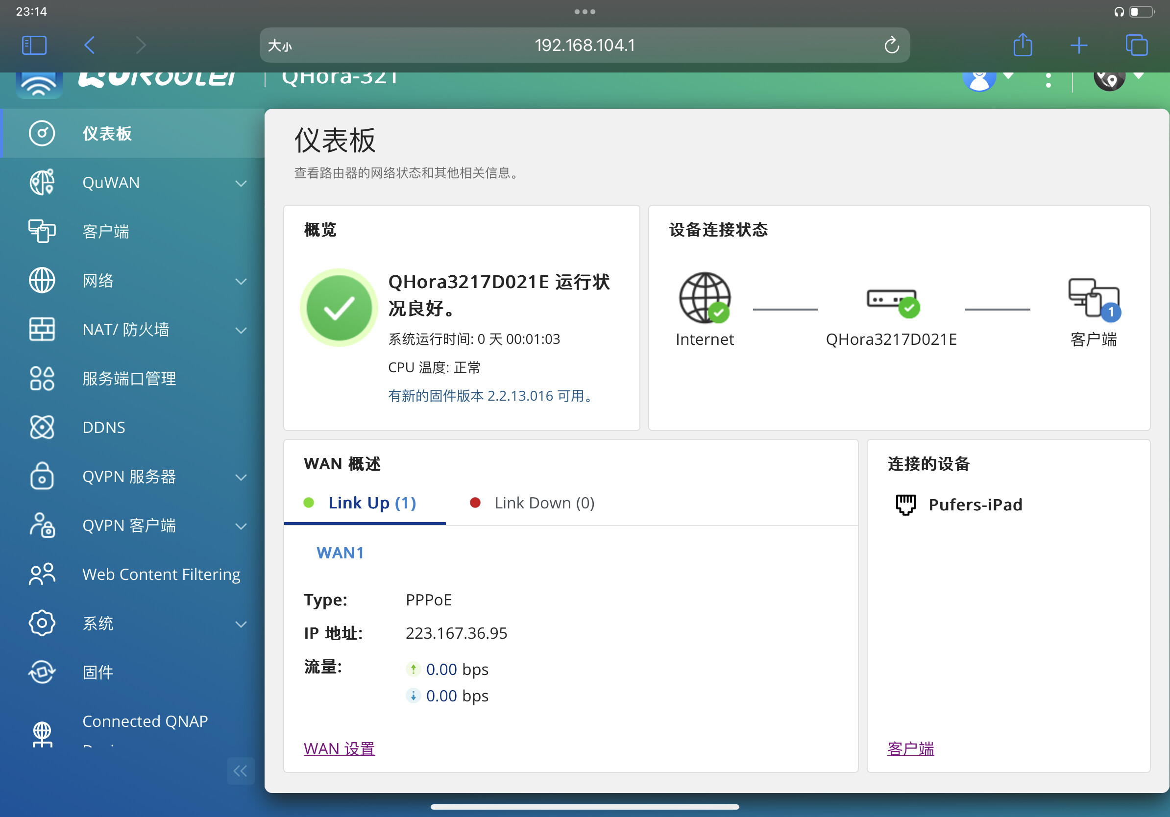

原厂固件的仪表盘,可以看到QHora-321工作状态和网络连接状态
路由器接口配置,可以指定网口是LAN还是WAN,所有的接口都支持2.5GbE。
原厂固件支持多WAN口,这边配置了2条联通宽带同时使用。
仪表盘WAN概述也对应变成2个WAN口。

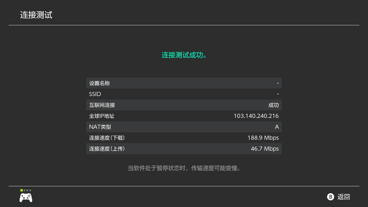

顺便在OpenWrt上安装了网易UU游戏加速器,为Switch提供游戏加速,测试打斯普拉遁3不掉线了。
