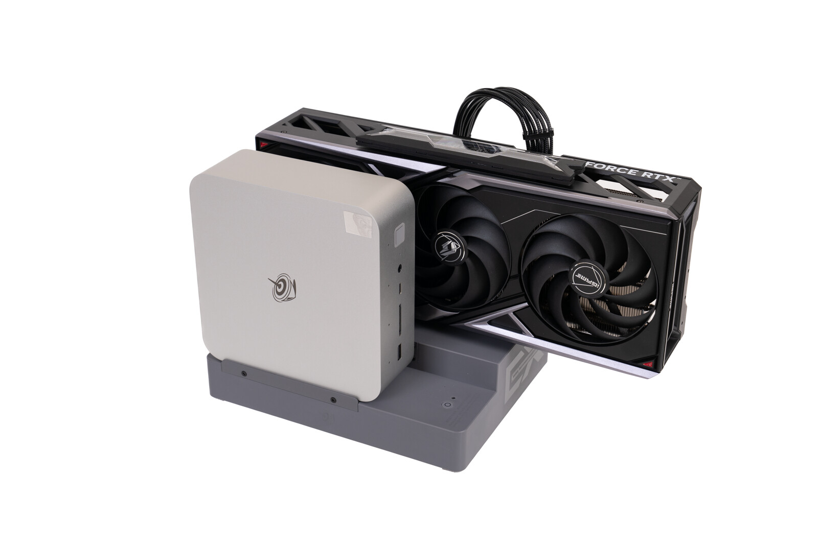

▲装好iGame GeForce RTX5070Ti Vulcan OC 16GB显卡和GTi15 Ultra后的效果如图所示。从外观来看,这款三风扇的显卡在安装后会有一部分凸出EX Pro显卡坞,与整体风格搭配起来略显突兀。相比之下,如果使用双风扇的显卡,其长度与 EX Pro显卡坞会更加契合,整体视觉效果也会更加和谐统一。

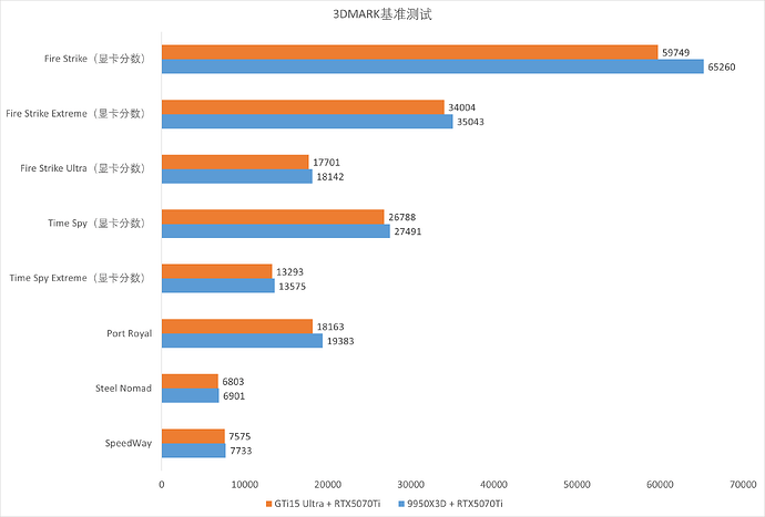

▲iGame GeForce RTX5070Ti Vulcan OC 16GB为GTi15 Ultra带来革命性图形性能飞跃,在Gti15 Ultra(PL1/PL2 = 65W )平台上,外接RTX5070Ti后,3DMARK各测试场景性能平均提升约 672.6% ,性能跃升接近原始平台的7倍。独显对图形性能的强化效果显著,达到桌面级的性能水准。
▲在 3DMARK 基准测试中,我们对比了 Gti15 Ultra + RTX5070Ti(对应 PCIe5.0×8 接口场景 )与 9950X3D + RTX5070Ti(对应 PCIe5.0×16 接口场景 )两种硬件组合的性能表现,以此呈现显卡在不同PCIe 5.0 通道带宽下的性能差异。
整体来看,在搭配相同 RTX5070Ti 显卡时,GTi15 Ultra平台相比9950X3D桌面平台,在3DMARK各项测试成绩中平均约有3.53%的性能差距。这一差距幅度较小,在图形性能释放上已接近桌面级平台水准,展现出EX Pro显卡坞较强的硬件适配与性能发挥能力。

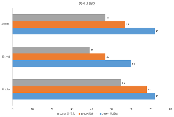

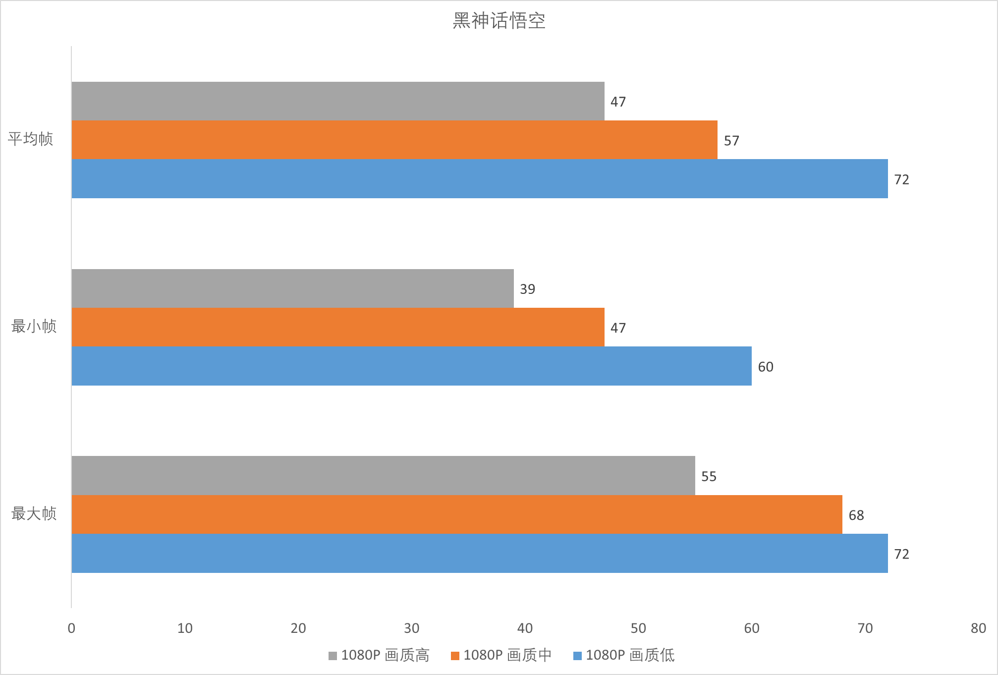

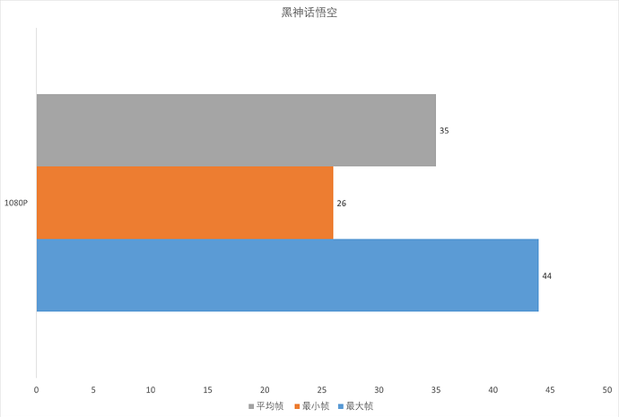

▲在1080P分辨率、开启 Xess 帧生成技术的条件下,《黑神话:悟空》在画质低、中、高三种场景下的游戏帧数表现。
低画质下全程能保持在60FPS以上,随着画质提升,硬件渲染压力增大,平均流畅度有所下降,但凭借Xess技术,低画质下仍有不错流畅度表现。

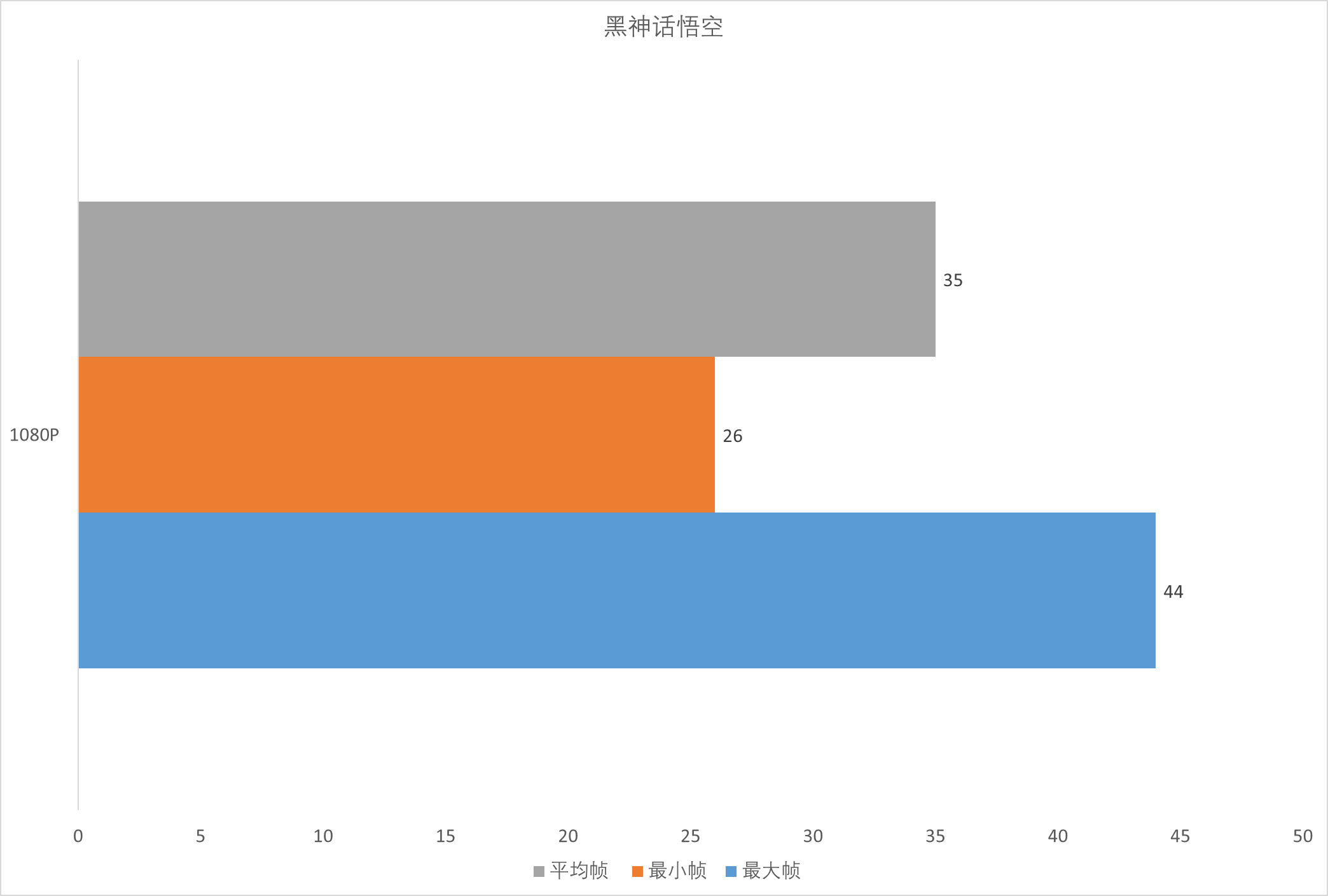

▲在1080P分辨率、开启 Xess 帧生成技术的条件下,《黑神话:悟空》在画质低+光线追踪低场景下的游戏帧数表现。
开启最低限度光线追踪后,帧数有明显下降。因集显硬件性能有限,若用集显游玩,为保障游戏流畅度,建议暂不开启光线追踪,优先让画面稳定运行。

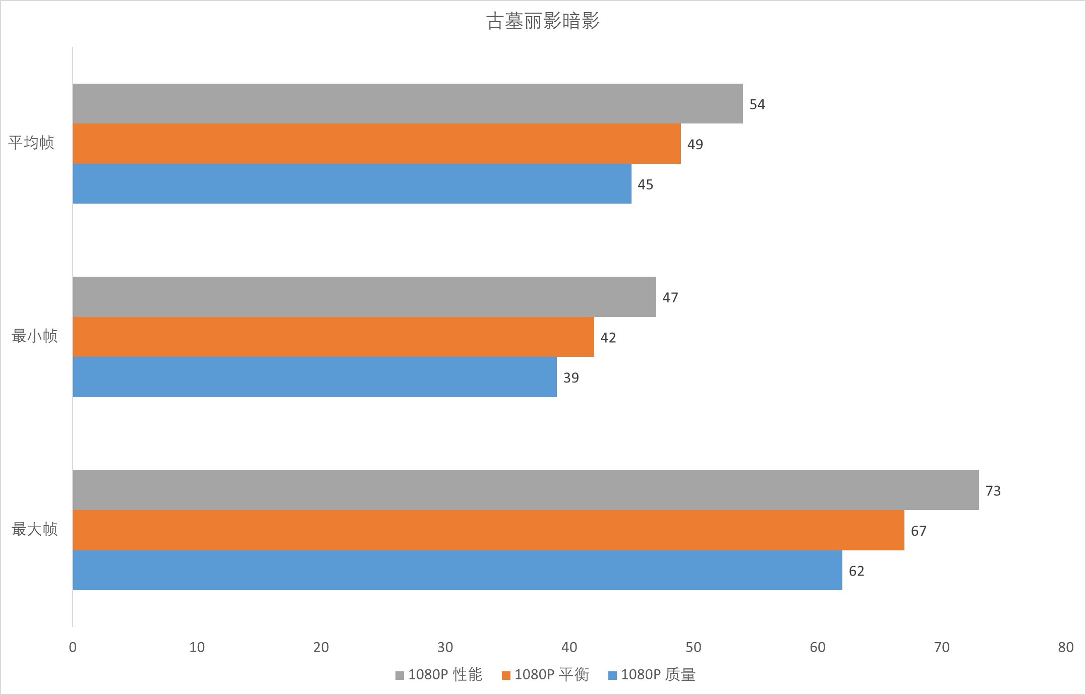

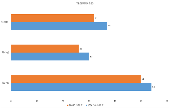

▲在1080P分辨率、未开启 Xe画质采样的条件下,《古墓丽影暗影》在画质预设低和最低场景下的游戏帧数表现。
在游戏帧数表现来看,建议将画质预设调整至“低”这个区间,以获得更好的游戏性能。

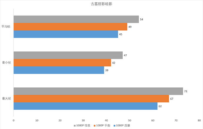

▲在1080P分辨率、开启 Xe画质采样的条件下,《古墓丽影暗影》在画质预设最低场景下的游戏帧数表现。
开启Xe画质采样后,游戏帧数有显著提升。在性能、平衡、质量三个档位来看,差距不大。性能档位在平均帧、最小帧和最大帧方面均表现最佳,能提供更流畅稳定的游戏体验。不过,平衡档位与之差距不大,而质量档位在保持较高画质的同时,帧数表现略有下降。

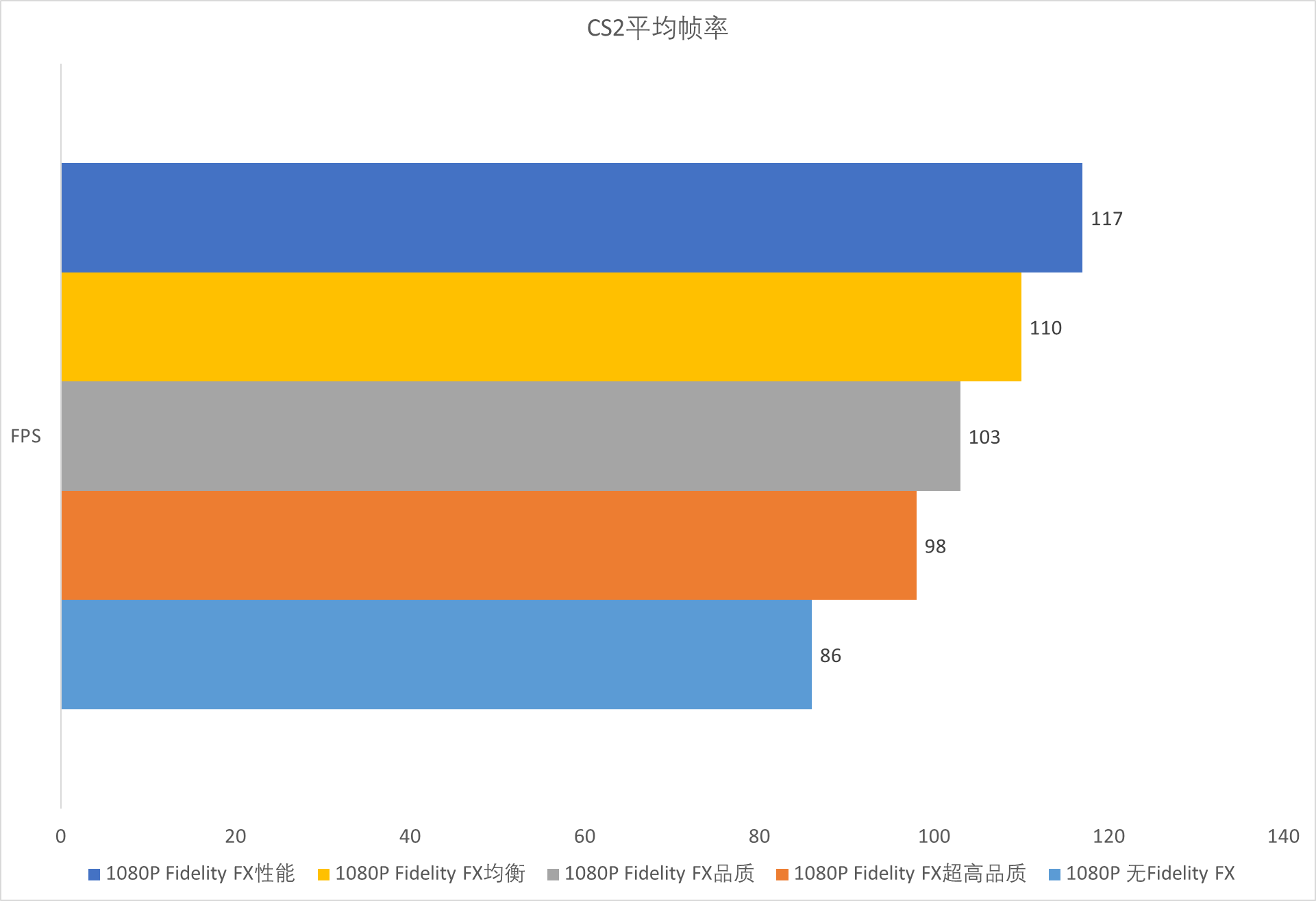

▲在1080P分辨率、关闭抗锯齿条件下,《CS2》开启不同Fidelity FX模式(性能、均衡、品质、超高品质)以及关闭Fidelity FX时的游戏帧数表现。
GT15 Ultra 核显运行CS2时,Fidelity FX性能模式表现出色,可提供 110FPS+ 的高帧率,确保游戏画面流畅,有效减少卡顿现象,为玩家带来极致流畅的游戏体验。无Fidelity FX 模式的帧率相对较低,为86FPS,虽然画面流畅度稍逊一筹,但依然能够满足游戏的可玩性要求。建议选择Fidelity FX品质模式,这一模式能够在保证较高画质的同时,确保100FPS+的流畅度,实现画质与性能的平衡。

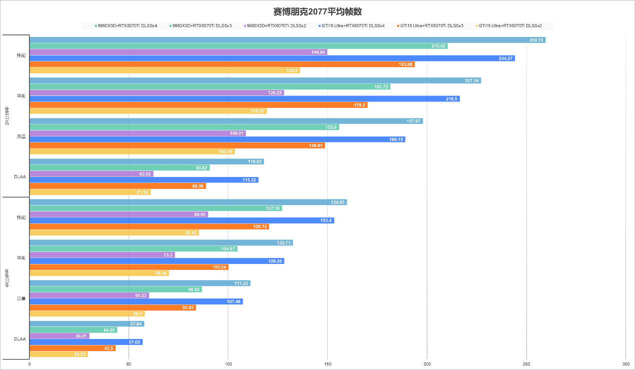

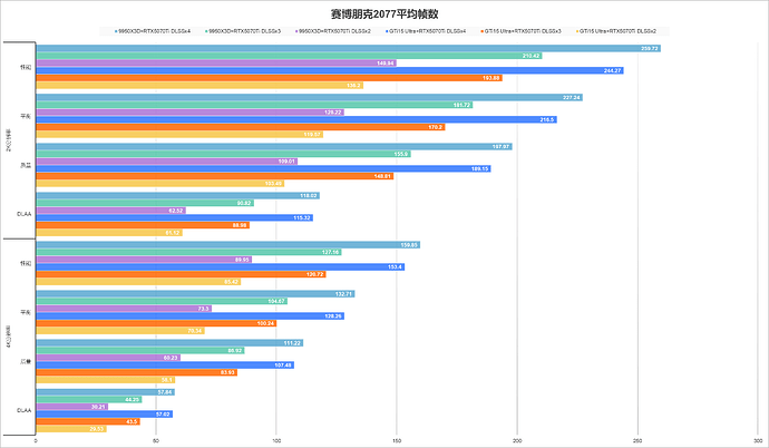

▲在《赛博朋克2077》中,在预设光线追踪极速的设定下,切换不同档位DLSS。
在2k分辨率下,对于画质要求较高的玩家,质量模式下开启 DLSS4 x3 或 DLSS4 x4 ,平均帧数分别为 148.81 和 189.15,在较高画质设定下也能获得相对流畅的游戏体验。DLAA 模式虽然能带来更好的抗锯齿效果,但帧数较低,仅推荐尝试4x模式,降低对流畅度的影响。
在4k分辨率下,对于画质要求较高的玩家,则推荐平衡模式下开启DLSS4 x4,或者质量模式下开启DLSS4 x4。以兼顾画质与基本流畅度。DLAA模式 在4K下对帧数拖累明显,大幅影响游戏流畅性,不建议选用。

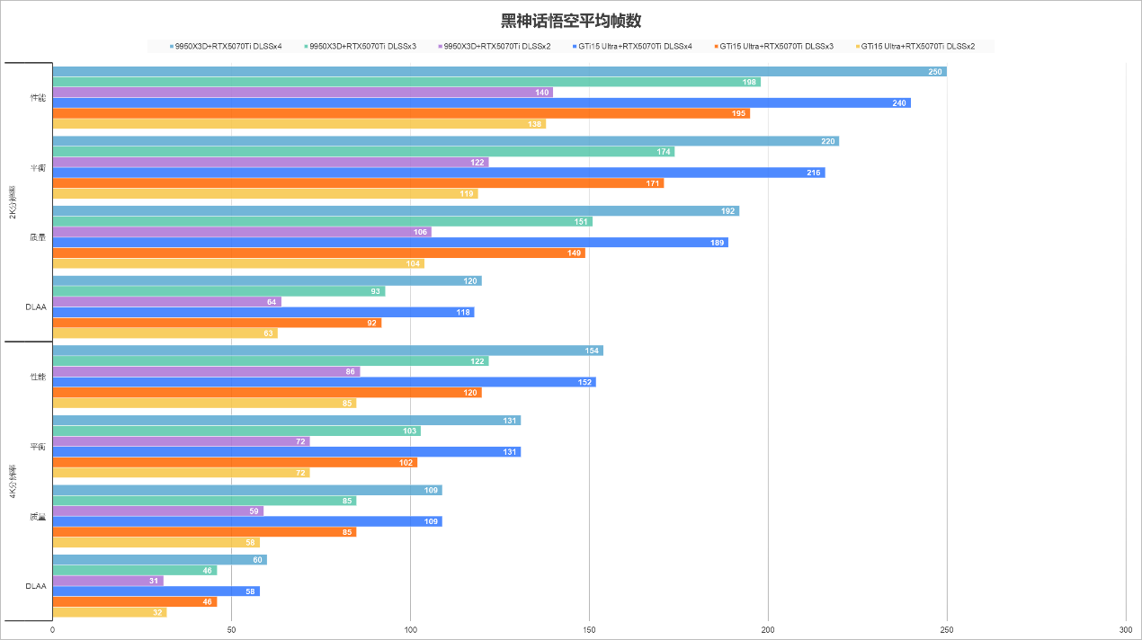

▲在《黑神话:悟空》中,在画面质量超高且光线追踪为超高的设定下,切换不同档位DLSS。
在2k分辨率下,对于画质要求较高的玩家,选 质量模式 ,DLSS4 x4帧率达189 ,DLSS4 x3为149 ,在高画质设定下实现流畅运行;DLAA 模式 抗锯齿效果佳,但帧率(最高118 )低于其他模式,若使用建议选4x档位,平衡画质与流畅度。
在4k分辨率下,兼顾画质与帧率,平衡模式 更适配,DLSS4 x4帧率131 ,DLSS4 x3为102,能在高分辨率下维持较好体验;质量模式 对画质要求高的玩家可选,DLSS4 x4帧率109 ,虽帧数稍低,但能保障4K高画质;DLAA模式 在4K下帧数进一步降低(最高58 ),对流畅度影响大,不推荐启用。

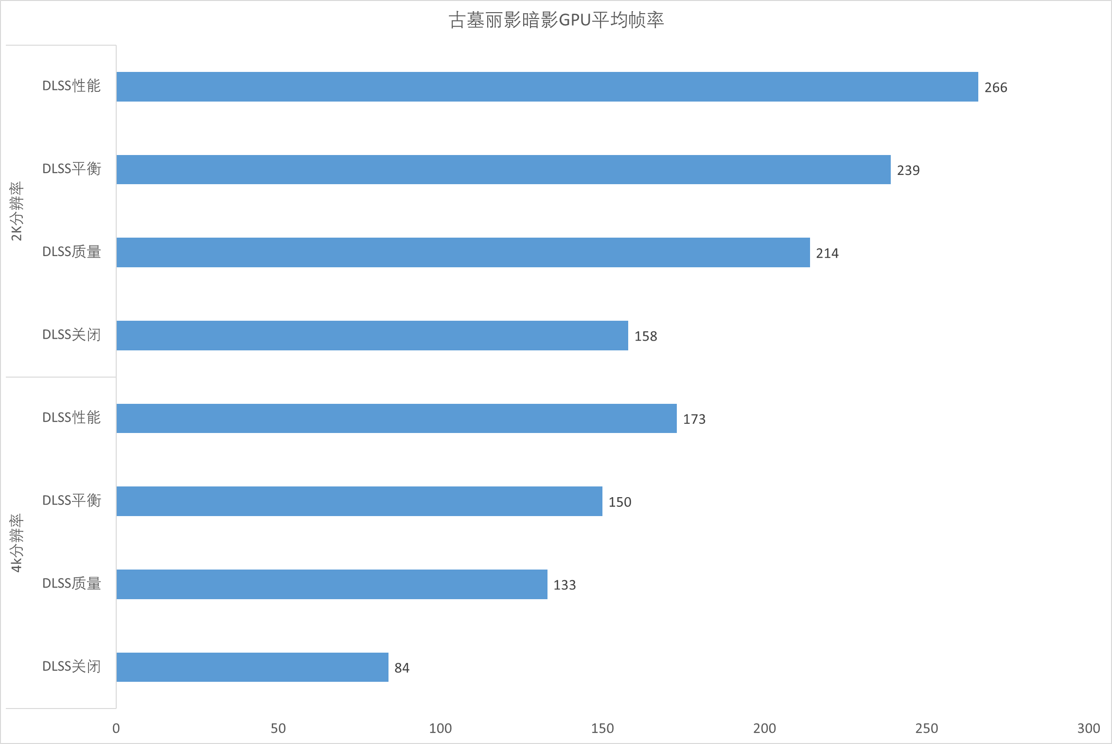

▲在《古墓丽影暗影》中,在预设最高,光线追踪阴影质量最高的设定下,切换不同档位DLSS。
在2k分辨率下,对于画质要求较高的玩家,则用 DLSS质量模式,帧率214 ,能在2K分辨率下呈现细腻画面,关闭 DLSS时帧率降至 158 ,可见DLSS对画质与帧率平衡的重要性。
在4k分辨率下, DLSS 质量模式为画质党首选,帧率133,呈现4K极致画面。DLSS技术在高分辨率游戏场景中,能有效平衡画质与帧率,让玩家根据自身需求灵活调整,享受高质量的游戏体验。

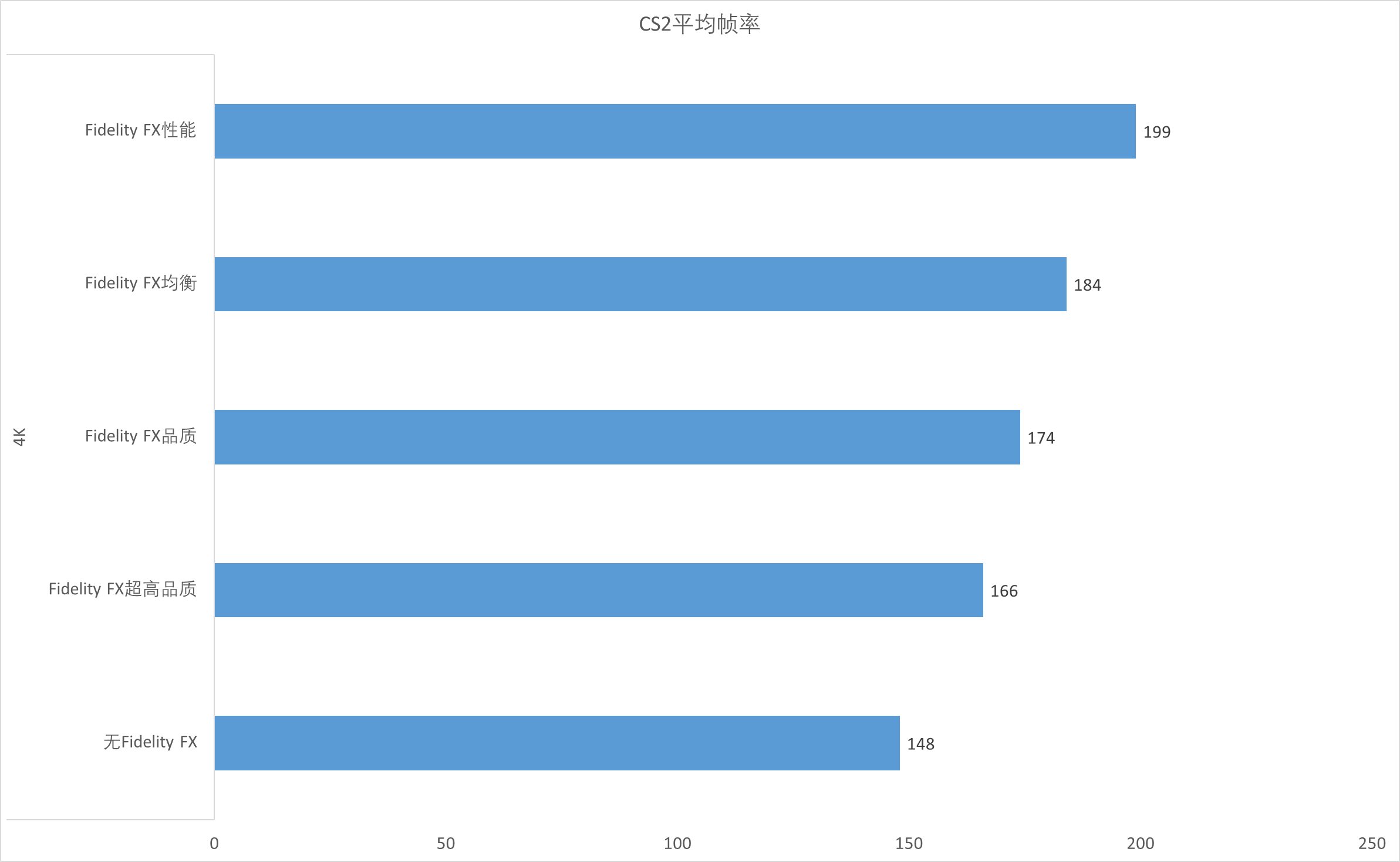

▲在《CS2》中,画质预设最高,开启不同Fidelity FX模式(性能、均衡、品质、超高品质)以及关闭Fidelity FX时的游戏帧数表现。面对此类FPS游戏,iGame GeForce RTX5070Ti Vulcan OC 16GB可以实现 4K画质通杀,无论选哪种 Fidelity FX模式,均可获得流畅体验,玩家可根据对画质、帧率的偏好随意切换,无需担忧性能瓶颈。
  • 4K分辨率:9950X3D + RTX5070Ti对比 GTi15 Ultra + RTX5070Ti,平均提升幅度约 3.59%。
  • 2K分辨率:9950X3D + RTX5070Ti对比 GTi15 Ultra + RTX5070Ti,平均提升幅度约 5.45%。
在《赛博朋克 2077》这款对硬件要求极高的开放世界游戏中,GTi15 Ultra + RTX5070Ti的表现令人惊喜。从帧率数据来看,在2K分辨率下,与旗舰级9950X3D + RTX5070Ti 组合相比,GTi15 Ultra + RTX5070Ti的平均帧率仅低约5.45%;在4K分辨率下,差距进一步缩小至约3.59%。这两者在实际游戏体验中几乎没有明显差异。
高负载场景中,GTi15 Ultra + RTX5070Ti 能保持流畅且稳定的游戏画面,无论是夜之城的霓虹灯街区还是复杂的战斗场景,都能以接近旗舰级硬件的帧率运行。开启DLSS后,GTi15 Ultra + RTX5070Ti 在4K分辨率下亦能轻松应对,游戏画面细节丰富,光影效果逼真,几乎感受不到9950X3D + RTX5070Ti的性能差距。对于大多数玩家而言,GTi15 Ultra + RTX5070Ti 已能提供沉浸式且高品质的游戏体验,是追求高性价比的绝佳选择。
  • 4K分辨率:9950X3D+RTX5070Ti 对比 GTi15 Ultra+RTX5070Ti,平均提升约 0.60%。
  • 2K分辨率:9950X3D+RTX5070Ti 对比 GTi15 Ultra+RTX5070Ti,平均提升约 1.88%。
在国产大作《黑神话:悟空》中,GTi15 Ultra + RTX5070Ti与旗舰级9950X3D + RTX5070Ti 的性能差距微乎其微。在4K分辨率下,GTi15 Ultra + RTX5070Ti 的平均帧率仅比旗舰组合低约0.60%;在2K分辨率下,差距也仅为约1.88%。这意味着在实际游戏体验中,两者的表现几乎没有差别。
在画面质量超高且光线追踪为超高的设定下,GTi15 Ultra + RTX5070Ti能轻松应对悟空的毛发细节、复杂的光影效果以及大规模的粒子特效。无论是悟空与boss的激烈战斗场景,还是探索花果山时的壮丽风光,都能保持流畅且细腻的画面表现。开启DLSS后,GTi15 Ultra + RTX5070Ti在高分辨率下亦能维持接近旗舰硬件的帧率,确保玩家在享受顶级画质的同时,不会感受到任何卡顿。
对于追求高性价比的玩家来说,GTi15 Ultra + RTX5070Ti 组合无疑是理想之选。它以接近旗舰级的性能表现,为玩家呈现出《黑神话:悟空》这款东方奇幻大作的震撼之美,让玩家能够沉浸在这个充满神话色彩的游戏世界中。
