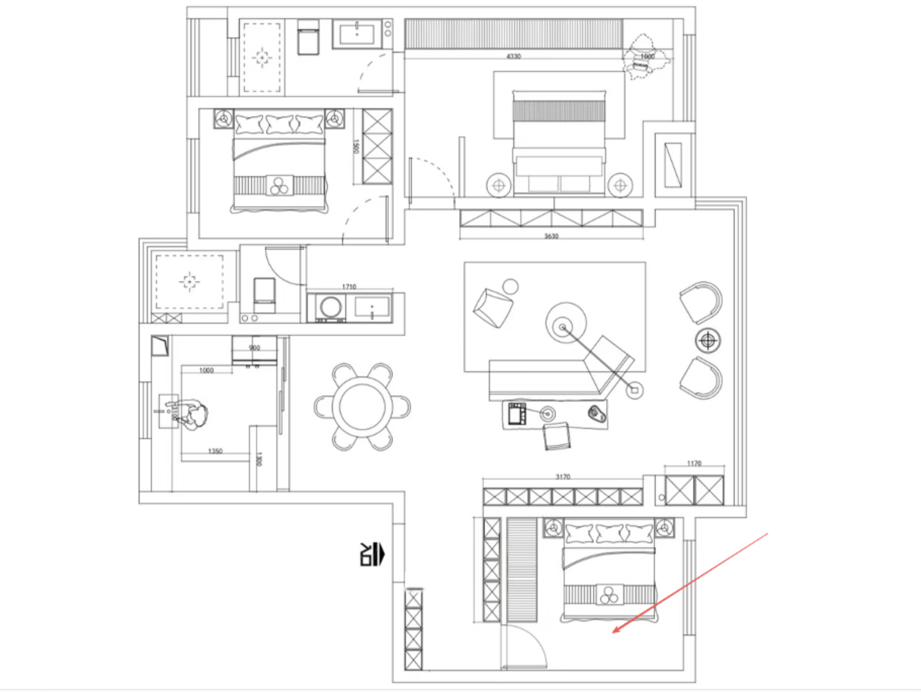

大家好,之前粉丝投稿有一台AX89X的旧路由器,后面买了一台WIFI7的TUF-BE6500,问可不可以组网?然后发了户型图,我们一起来看看吧。

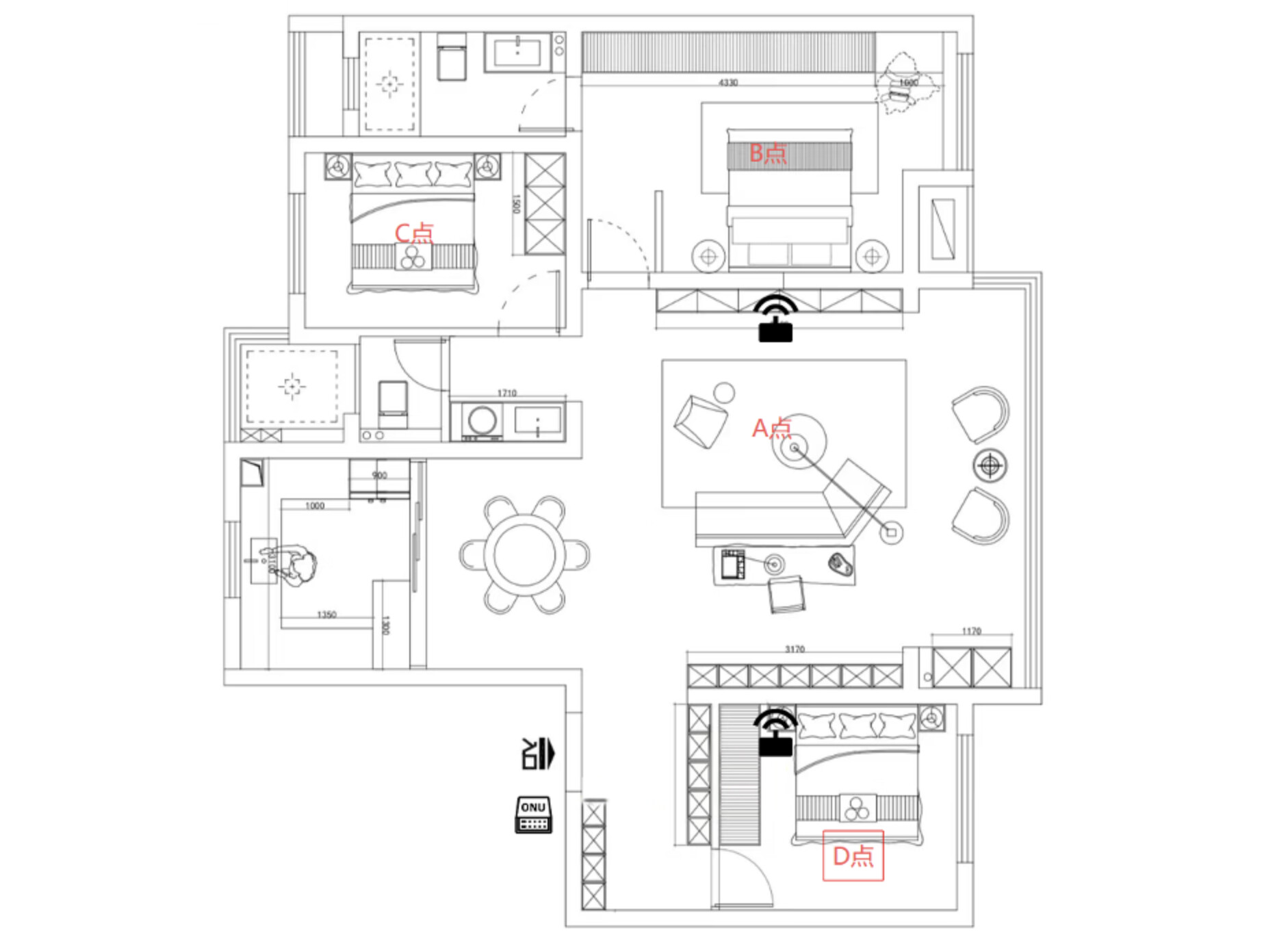

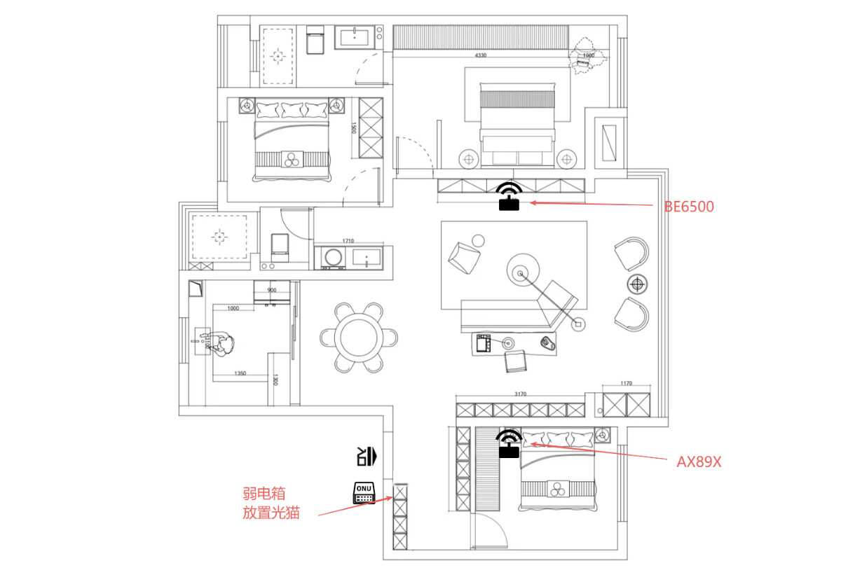

通过户型图我们可以看到,弱电箱位于入户处,藏匿在柜体里。
客厅电视墙处有一个网口,入户旁边卧室房间床头柜有一个网口,户型面积为127平米,粉丝要求家里能跑满1000m宽带。

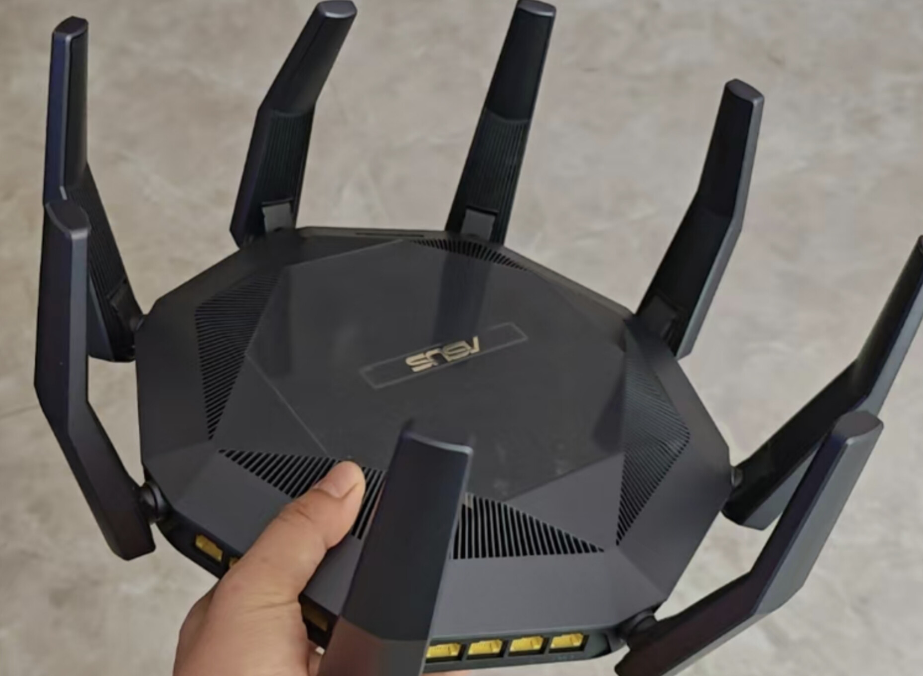

两台路由器均为华硕路由器,且CPU都是高通,依托于华硕强大的AIMesh可以实现组网; 唯一区别就是一个WIFI6、一个WIFI7。

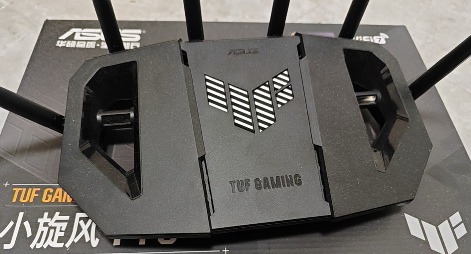

BE6500简单开箱,该产品最大功率为45W。
今天的主角:TUF-BE6500 + AX89X 定妆照
之前单台设备用的时候入户这个卧室信号比较差;
如上图所示位置(应该是墙厚的问题导致的),上次粉丝看到GT6组网的帖子后发现增加一台设备就可以组网,于是买了新款的TUF 6500(参考了论坛华硕路由器全参数配置图)。

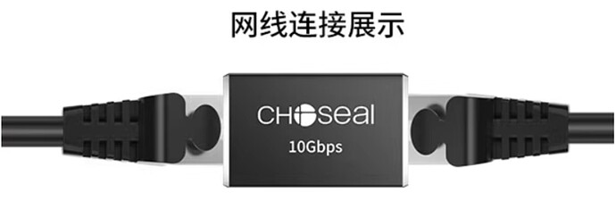

电视墙处也是有2条网线,刚刚好抄作业:

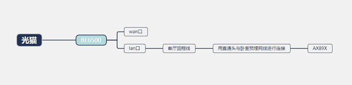

通过神器将设备连接:
连接方式参考。

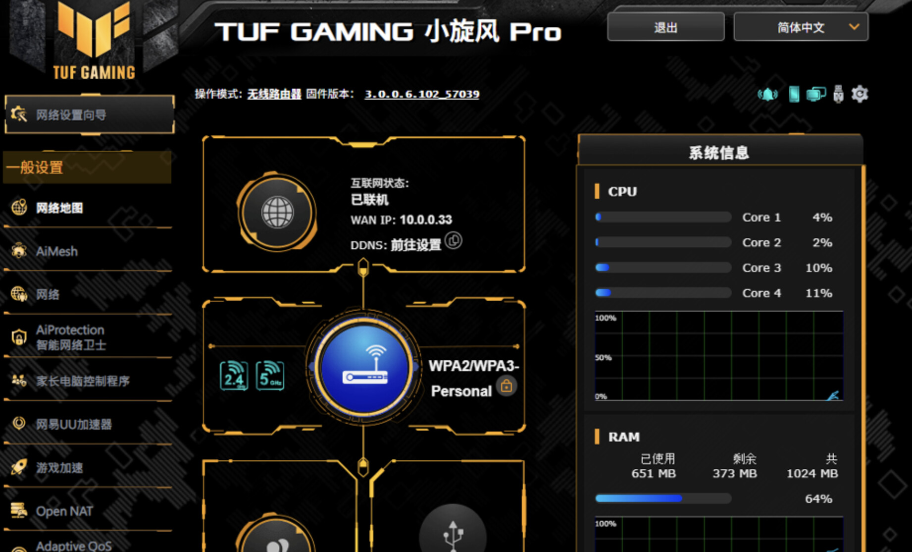

连接完毕后连接WIFI进行网络初始化设置;

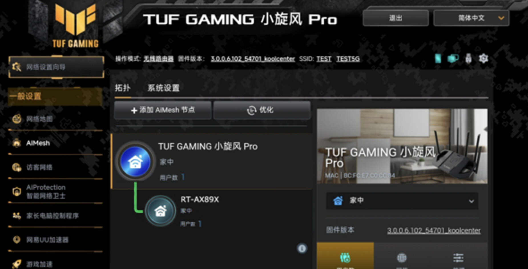

进入后台点击AIMESH查看组网情况;
检查路由器AIMESH组网是否成功(设置好路由上网后由于提前连接好了子路由无需多余设置直接组网成功)。

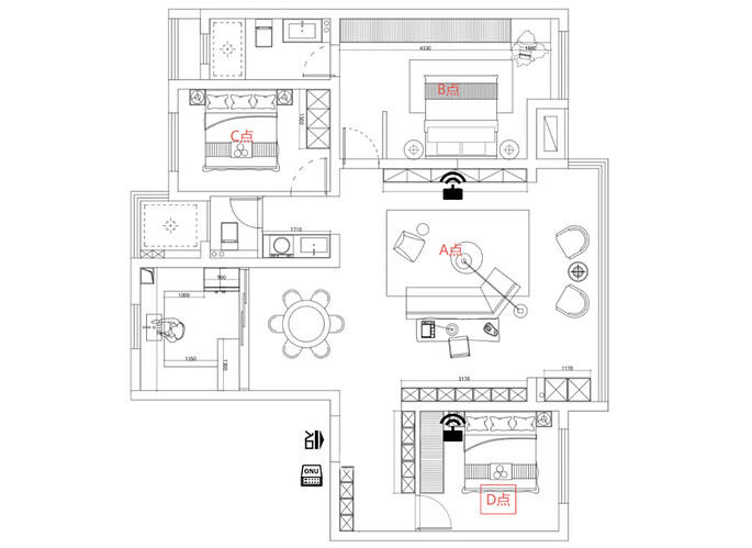

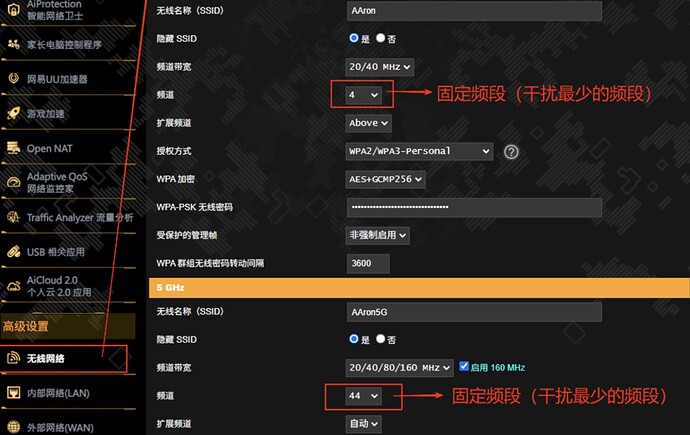

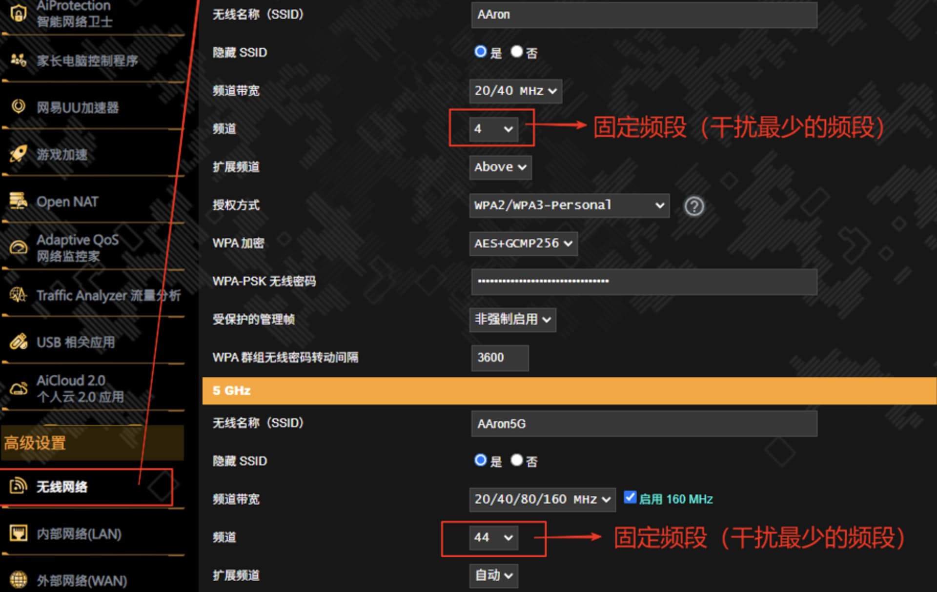

优化一下WIFI设置;接下来就进行测速,先看测速点位:

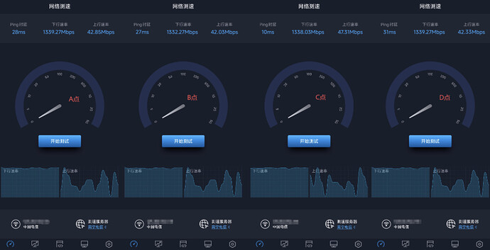

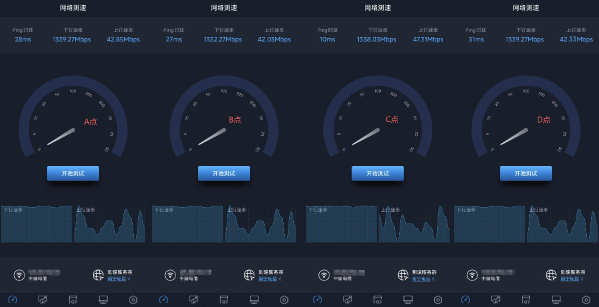

老规矩用(全球网测APP来测试):
各个点位均跑满了千兆宽带。
实测效果:从四个点位的测速图(A 点、B 点、C 点、D点)
可以看到:
下行速率稳定在1000Mbps 以上,完全跑满千兆带宽;延迟略高于之前的GT6组网套装。
