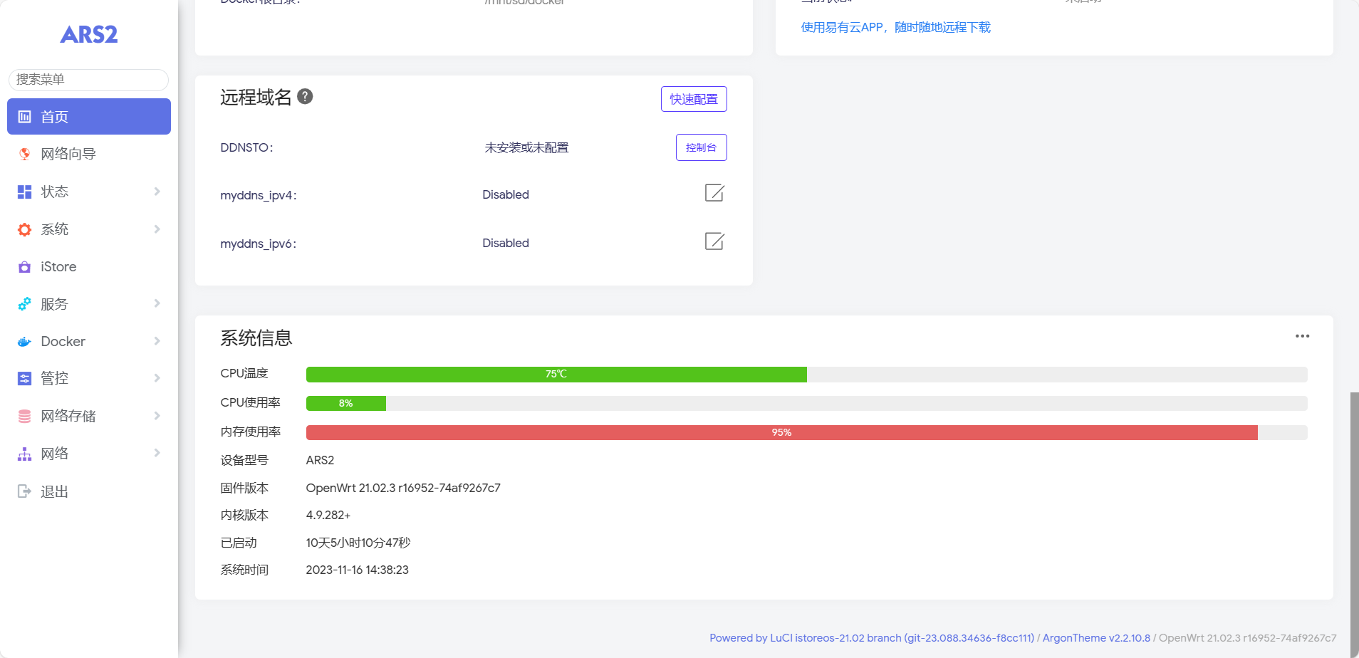

A:系统一开始内存占用只有50%,运行10天后内存飙升到95%,不知为何?重启后内存占用马上降为50%,运行10天后又达到95%,已经观察了20天,真是奇怪了。我是从咱们这边买的ARS2软路由,系统使用最新的istoreos。有时候系统自动重启。
A:ARS2,固件版本:OpenWrt 21.02.3 r16952-74af9267c7

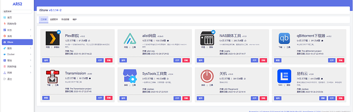

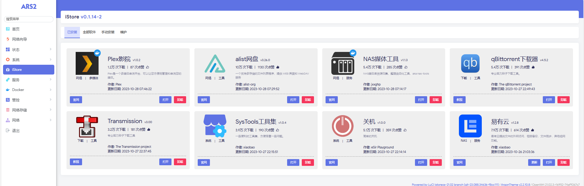

A:安装软件如下图:

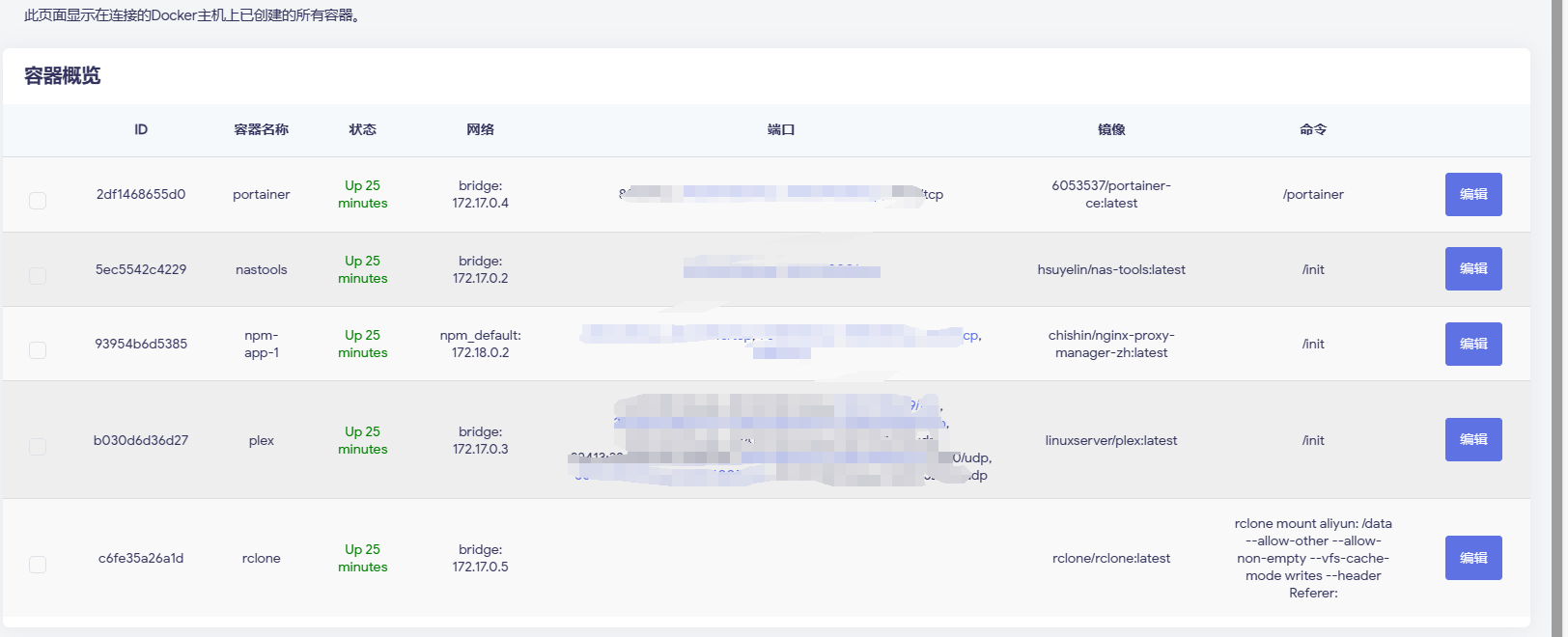

安装的容器如下:

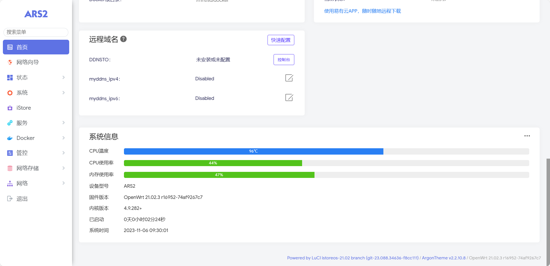

系统占用内存率如下:
11月6日重启后内存占用如下:
11月15日系统内存占用又达到95%:

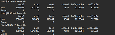

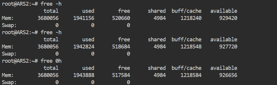

刚才使用命令free -h 查看,发现内存占用在一点一点增加:
现在一直别无他法,只能是观察内存占用达到95%后就手动重新启动机器,否则就自动重启了。恳请抽时间给予解决,谢谢。
