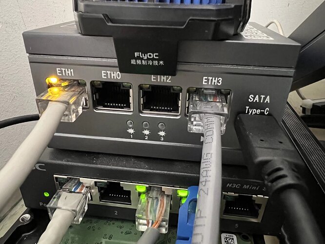

在iStoreOS刚支持H68K的时候我就将iStoreOS刷入了EMMC,是能正常使用的,后面陆陆续续版本在线升级到最新版都是没问题的,就昨天点了web端的重启以后就无法启动了,只有ETH1网卡灯常亮,没有其他状态,HDMI无输出信号。

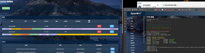

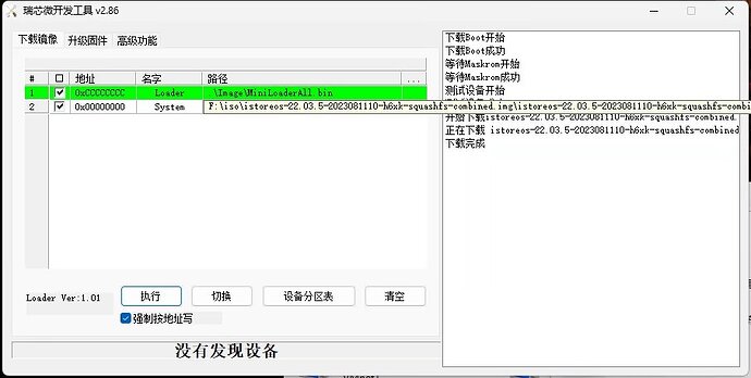

B:后面又尝试将iStoreOS输入TF与EMMC都无法正常启动,期间使用瑞芯微开发工具擦除flash也是没有用;然后又将Openwrt刷入TF卡启动系统,查看EMMC的数据是已经分好区有系统数据的,在EMMC里的IStoreOS的分区表类型是MBR,在TF卡里的Openwrt的分区表类型是GPT。
C:后面又尝试在Openwrt中使用命令
dd if=/mnt/mmcblk0p4/MiniLoaderAll.bin of=/dev/mmcblk1 bs=4M
dd if=/mnt/mmcblk0p4/istoreos-22.03.5-2023081110-h6xk-squashfs-combined.img of=/dev/mmcblk1来将IStoreOS直接写入EMMC看能否启动,结果还是无法启动;不知道MiniLoaderAll.bin启动引导是否有用。
