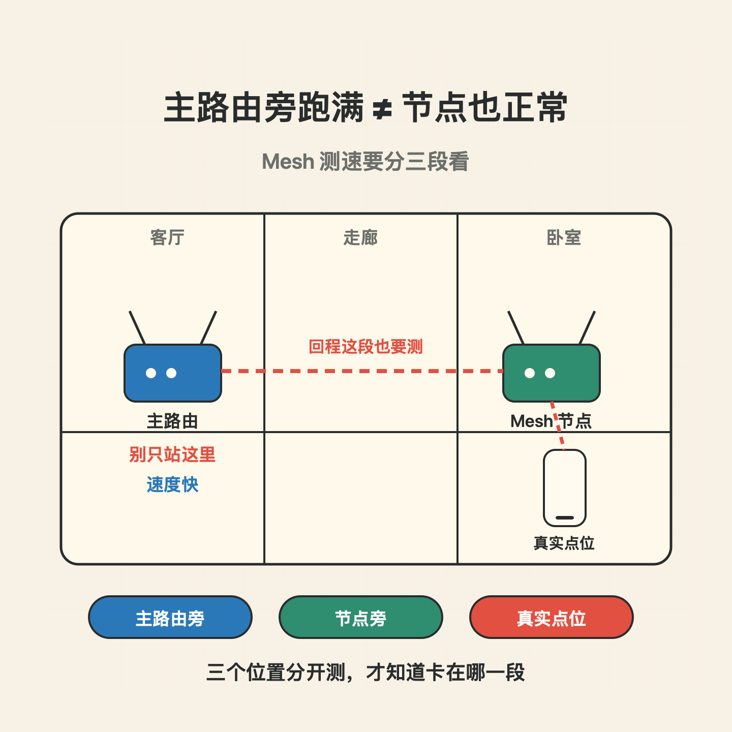

Mesh 测速只站在主路由旁边,能说明节点也正常吗?
Mesh 组网以后,很多人测速会先站在主路由旁边测一轮。
主路由旁边速度正常,当然是好事,但它不能说明节点那边也正常。
Mesh 测速通常要看三件事:主路由出口、节点回程、终端实际连接位置。只站在主路由旁边测,很容易把问题漏掉。
  1. 主路由旁边测速,只能说明出口大体正常
手机或电脑站在主路由旁边,测速跑得很好,通常只能说明宽带出口、主路由无线和当前终端没明显问题。

主路由旁边测速正常,不等于全屋 Mesh 都正常。
  1. 节点旁边测速,要先确认终端连对地方
人站在节点旁边,不代表手机一定连在节点上。

  1. 实际使用点位也要测
Mesh 不是只给测速用的,最终还是看卧室、书房、客厅角落这些真实位置。
如果主路由旁边和节点旁边都正常,但某个房间看视频、打游戏、摄像头回传还是卡,就要看那个点位到节点之间的信号质量。
很多时候问题不是“路由器跑不满”,而是那个位置刚好处在两个节点之间,终端来回犹豫。

一个简单判断
可以先这样分:
  • 主路由旁边快,节点旁边慢:优先查回程和终端是否连到节点
  • 节点旁边快,某个房间慢:优先查点位覆盖和漫游
  • 有线接节点也慢:优先查主路由到节点这段链路
  • 只有无线慢:优先查频段、信道宽度和终端连接位置
Mesh 测速不能只站在主路由旁边测。
更稳的做法,是把主路由旁、节点旁、真实使用点位分别测一遍,再看问题卡在哪一段。
