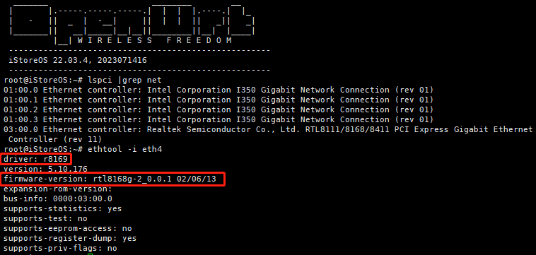

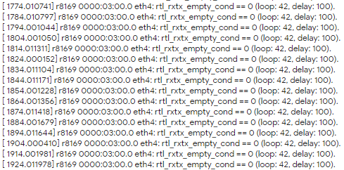

1. 详细叙述
A:2023071416版固件中,使用RTL8168网卡,系统会默认使用r8169的驱动,造成无法连接。我搜索了网上,也有很多Linux系统出现这个问题的,解决方法是替换网卡驱动。希望能在固件中尽快解决这个问题。
A:x86平台,固件版本iStoreOS 22.03.4,2023071416
2. 后续
我按您在上一个issues里讲到的查询命令查找了一下,好像并没有集成r8168的专用驱动,8168是用的r8169的兼容驱动。麻烦您看下是不是这样的。
