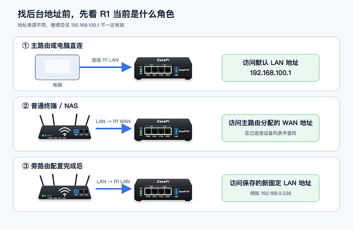

EasePi-R1 的后台地址会随接线方式变化。找不到后台时,先判断 R1 当前扮演什么角色,再选择查找方法。
开始查找地址前,先看 R1 前面板:**RUN 和 PWR 指示灯常亮,表示设备已经启动完成、系统正常运行。**如果其中一个没有常亮,应先检查供电或等待系统完成启动。
先看地址规律
R1 的使用方式 通常访问哪个地址
主路由,或电脑直连 R1 LAN 默认 192.168.100.1
普通终端/NAS,WAN 接现有路由 现有路由器分配给 R1 WAN 的地址
旁路由 旁路由向导保存的新固定 LAN 地址
方法一:访问默认 LAN 地址
适用于以下情况:
  • 电脑直接连接 R1 LAN;
  • R1 是家庭主路由;
  • 手机或电脑连接在 R1 的 LAN 网络中;
  • R1 的 LAN 地址没有被修改。
在浏览器中打开:
http://192.168.100.1
默认用户名是 root,默认没有密码;如果无法登录,再尝试 password。
如果家里的现有主路由也是 192.168.100.1,不要直接把两个 LAN 网络接在一起。先让电脑单独连接 R1 LAN,再修改 R1 地址或运行网络向导。
