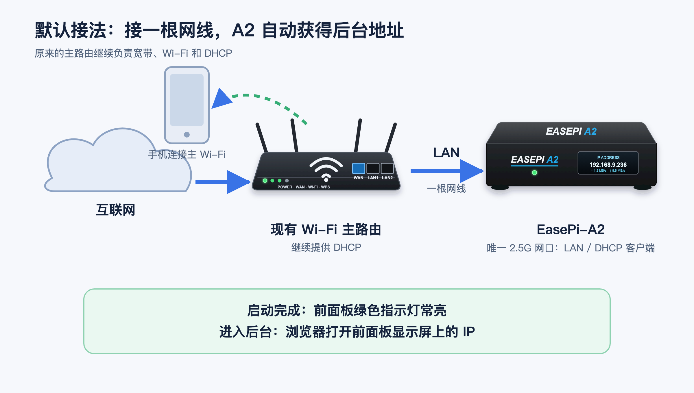

方式一:保持默认设置
  1. 将网线一端插入现有主路由的 LAN 口,另一端插入 A2 的 2.5G 网口。
  2. 给 A2 接通电源。
  3. 等待前面板绿色指示灯常亮,表示系统已经启动完成。

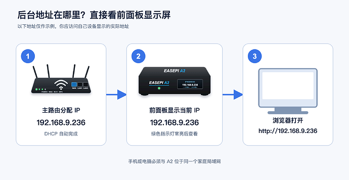

  4. 查看前面板显示屏上的 IP 地址。
  5. 让手机或电脑连接家里的主 Wi-Fi,或接入同一有线网络。
  6. 在浏览器中打开显示的 IP,例如 http://192.168.9.236。
  7. 用户名输入 root,密码先留空;无法登录时再尝试 password。

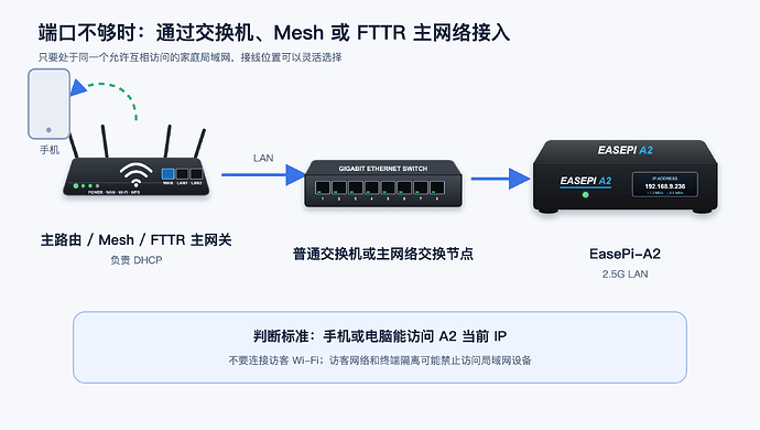

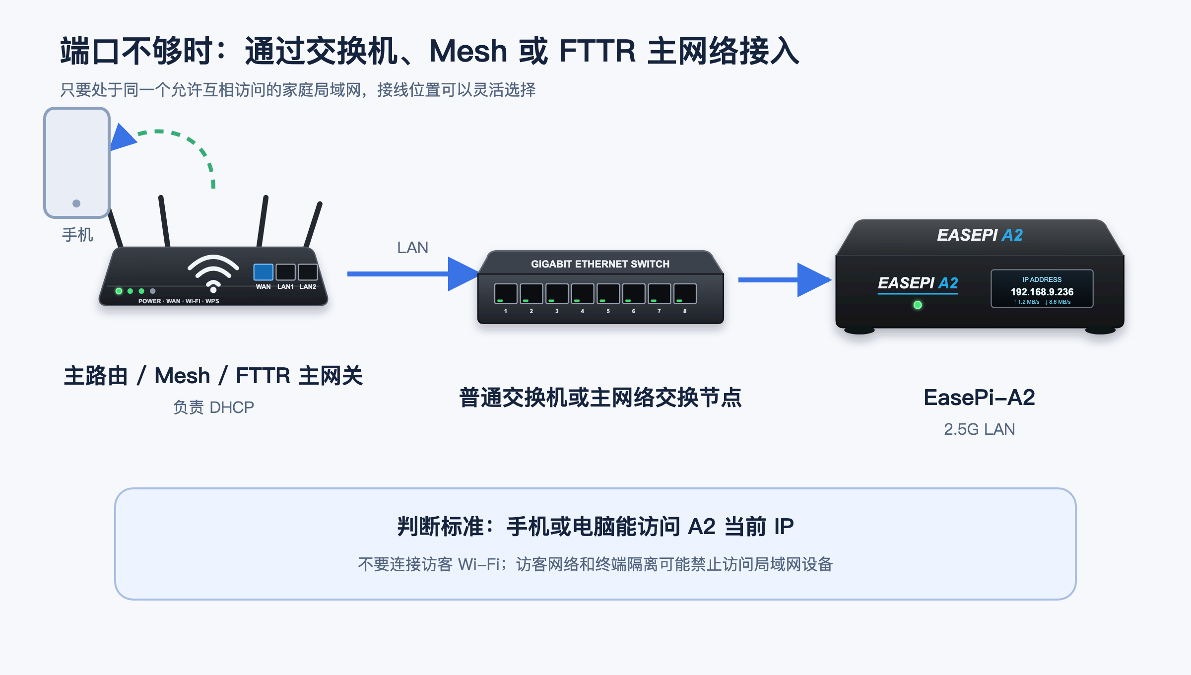

主路由没有空闲网口
A2 可以经过交换机、Mesh 或 FTTR 主网络接入。手机、电脑和 A2 只要位于同一个允许互相访问的家庭局域网,就能打开后台。

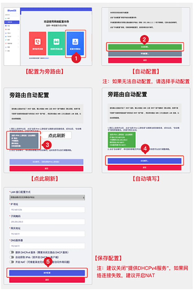

进入 iStoreOS 后:
  1. 打开“网络向导”;
  2. 选择“配置为旁路由”;
  3. 点击“自动配置”;
  4. 点击刷新,等待系统检测当前 IPv4 上游信息;
  5. 检查 IP 地址、子网掩码、网关地址和 DNS 服务器;
  6. 点击“自动填写”;
  7. 检查生成的旁路由固定地址;
  8. 关闭“提供 DHCPv4 服务”;
  9. 保存配置。
固定地址必须与主路由同网段且未被其他设备使用,网关应指向主路由。例如主路由是 192.168.9.1,可以选择同网段中未被占用的地址,如 192.168.9.236;请根据自己的网络填写。

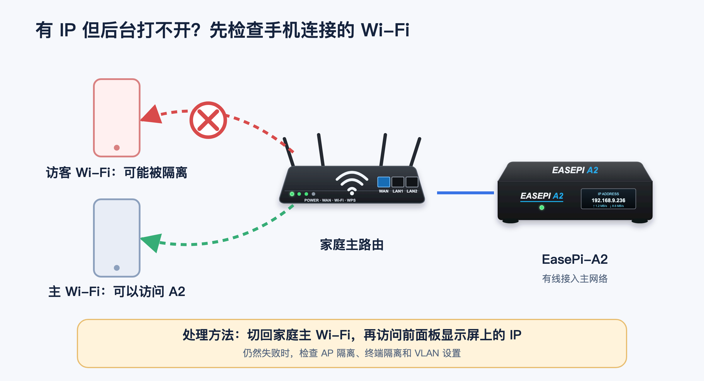

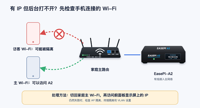

有 IP 但后台打不开 手机或电脑应与 A2 位于同一局域网,不要连接访客 Wi-Fi;检查 AP 隔离、终端隔离和 VLAN
