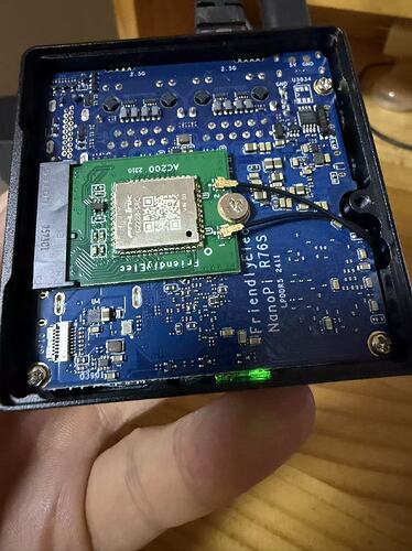

PCB板上写的 M2 SDIO AC200,芯片上写的是Fn-Link 6222B-SRC C08044 2334 D5,

  • 我记得装Wifi网卡的时候,网卡是装在R76S PCB板子的下面,而侧面这两块小板的位置是高于PCB板子的,也就是说,PCB板子的上方,还有一个隐藏空间!
  • 拧下全部螺丝,取出PCB板子(记得先把USB口这边退出来,然后从这边往另一边掀开),看见了厂家预留的2根天线!!! 一端已经焊在侧面那两个小板的内侧了,另外一端拿胶布贴在顶壳上,它们就在那里等我 :pensive_face:
  • 把天线沿着地板螺丝旁边的半圆形缺口顺出来,把PCB板子装回去,再把天线按在Wifi卡上,完工。
   这一步,由于天线非常娇嫩,空间又很小,请用最温柔的心态操作。不行就找你家里手指最细的人来操作。
无线信号-39 dBm , 测速,下载390-416M,正常了。
