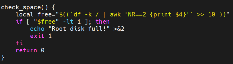

然后就是SSH用vim /bin/is-opkg去看一下,如下

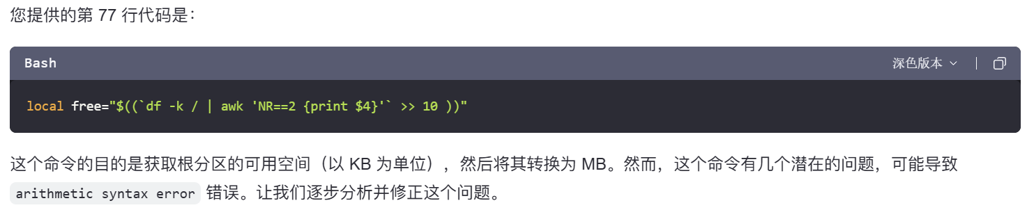

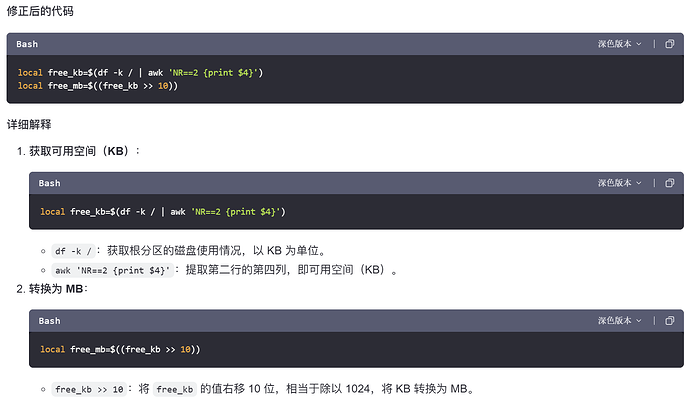

看也看不出来啥,把这段复制出来问了一下AI,总的来说这段就是用来判断一下你还有多少空间装你选的那个插件
AI答说可能会有一些语法错误或者变量没赋值会导致这种错误,所以就深入问了一下每一段代码的含义
主要问题在这一段代码,这是获取可用空间的代码

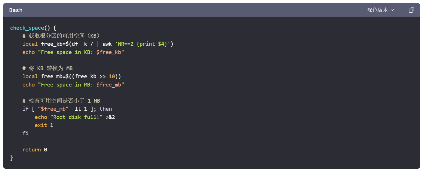

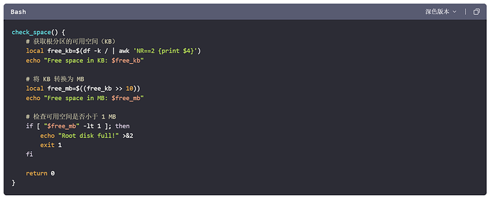

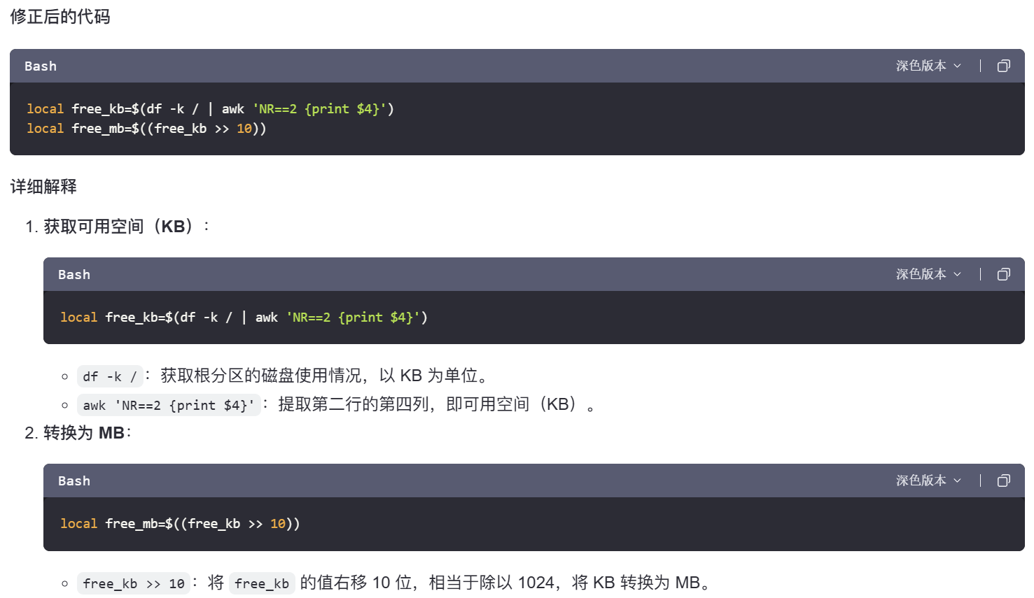

然后AI自己写了一些自认为修正了的代码
AI也给了用echo打印每一段看看问题在哪的改法
然后就发现,echo "Free space in KB: $free_kb"这段代码并不能正确打印出来可用空间,而且下面转换出来的MB单位的也是0
反推这些发现,因为源代码我理解是写成了一个整体,导致根本就没有值,所以会报一个那种没赋值的错误

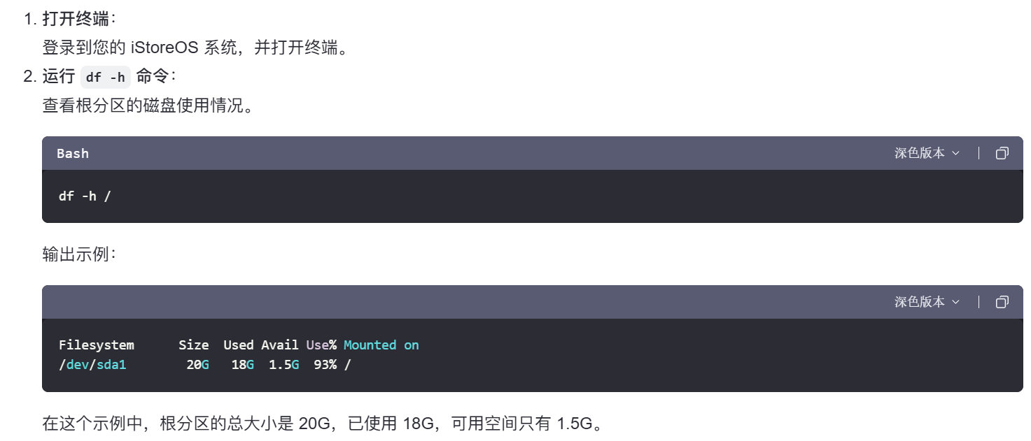

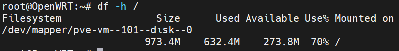

然后就是再深入检查为啥没有值返回,用AI提供的办法,在openwrt的ssh终端下尝试
我尝试df -h /的结果是正常的,返回了正确的结果,openwrt安在了哪,占用多少,可用多少,百分比这些
但是把AI改写的,与源代码第77行相同效果的代码复制进来就发现根本返回不了任何东西,这里没图。。。
然后再拆分这段代码,并用AI提供的另一种方法一点一点组合提取的代码
最终自己稍微改了改提取的值,发现一个问题就是,/dev/mapper/pve-vm–101–disk–0我的这段太长了,导致后面占用空间可用空间那些信息跑到所谓的第三行去了,而awk 'NR==2 {print $4}'里的2和4指的第二行第4列,所以第二行只有第一个这个路径,根本没有后面那些信息。所以最终把源代码这里的2和4改成3和3,reboot的一下,插件就不报错顺利下载了
