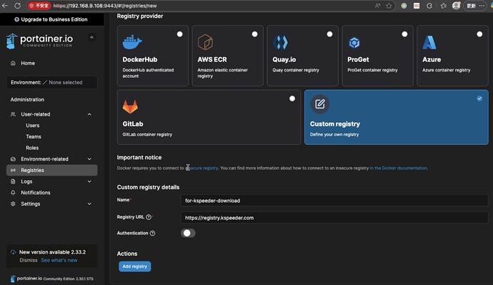

以为目前咱们只能用 Docker 安装 Kspeeder,除非未来 Kspeeder 可以被内置到固件里面。那么我们打开 Portainer 页面,然后添加 Registry
我们填入了公网的 https://registry.kspeeder.com
这个地址只能用于下载 kspeeder,比如:
docker pull registry.kspeeder.com/linkease/kspeeder

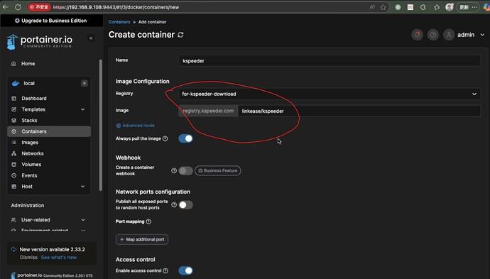

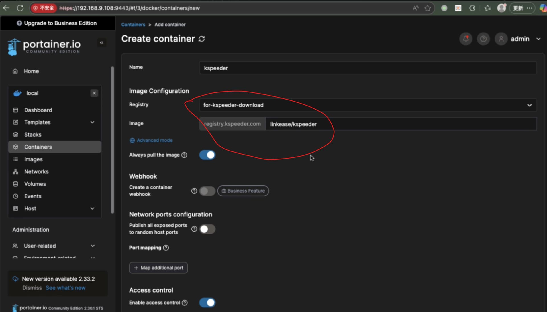

所以有了这个地址,咱们可以不需要官方的镜像,直接下载 kspeeder 并作为 Docker 运行:
部署并运行 kspeeder 镜像

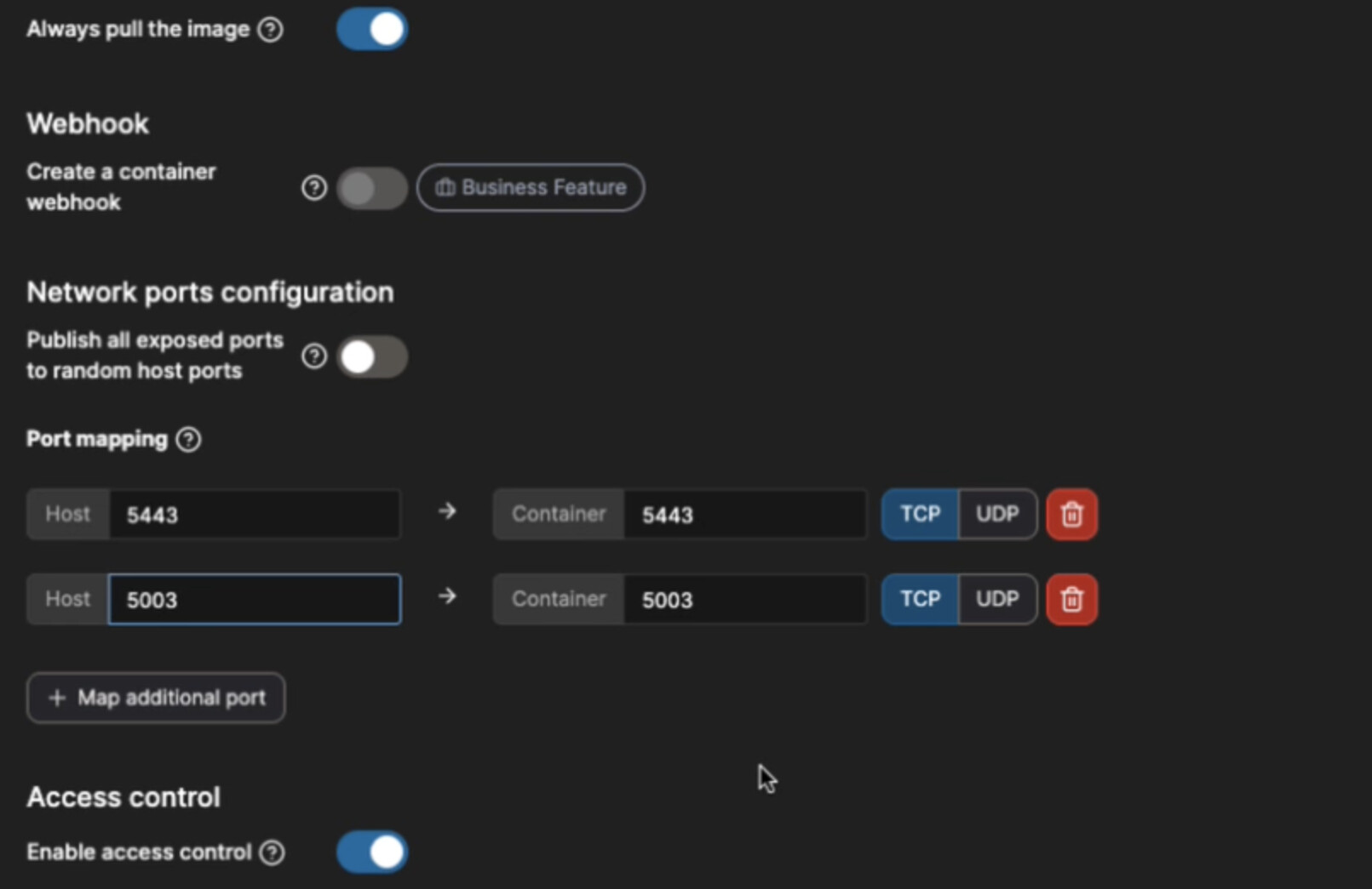

还要设置一下端口映射:
然后部署运行。

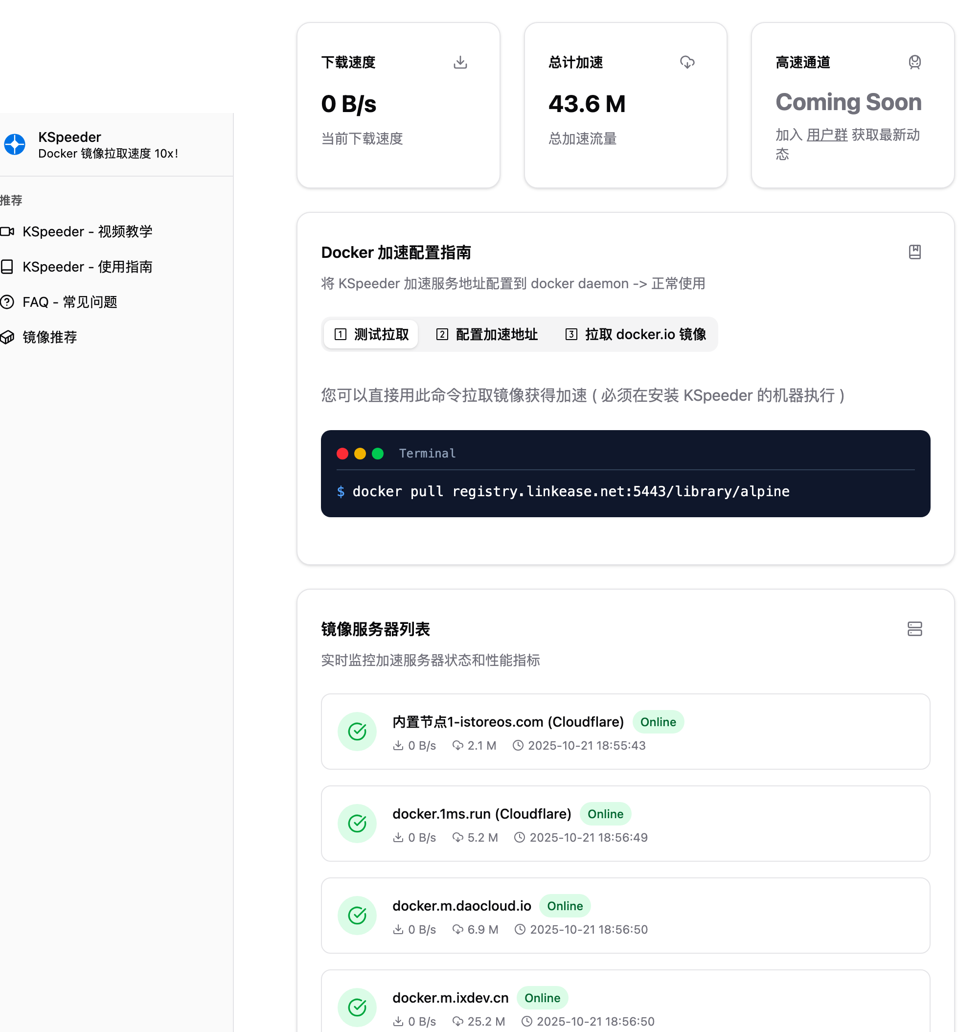

部署好了之后,访问 AI Board IP : http://192.168.50.43:5003
得到这样的界面:
Kspeeder 会并发从多个地址进行加速,而且这些地址可以被远程更换。
运行好了 kspeeder
