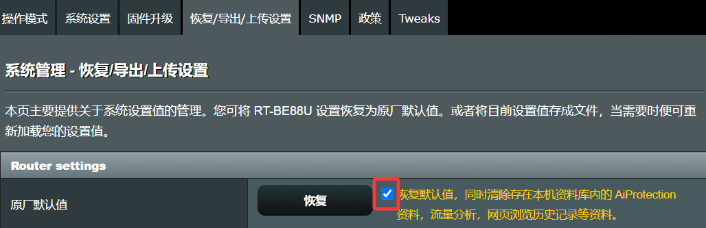

  • 1.3:如何双清路由器:
进入【系统管理】–【恢复/导出/上传设置】,勾选恢复按钮旁的选择框,然后点击【恢复】按钮。

  • 2.3:如何恢复出厂:
进入【系统管理】–【恢复/导出/上传设置】,记住不要勾选恢复按钮右侧的选择框,然后点击【恢复】按钮。
