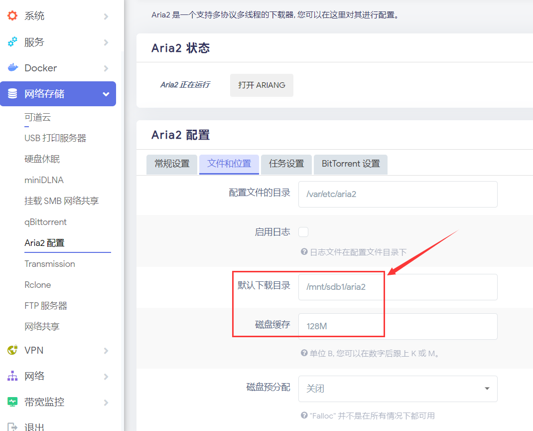

2.启用Aria2,RPC认证方式选令牌,然后自己输入一段英文数字乱码当作密钥,并复制下来(后面要用),然后设置好下载目录,提交。
PS:OpenWrt的RPC认证方式可选无,直接提交启用,然后跳转到“远程配置”,去设置远程下载。

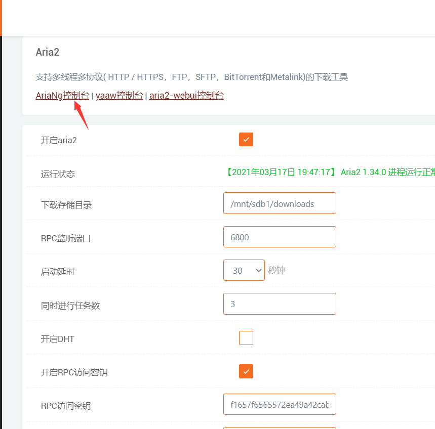

3.启用成功后,点击AriaNg控制台,并进入。

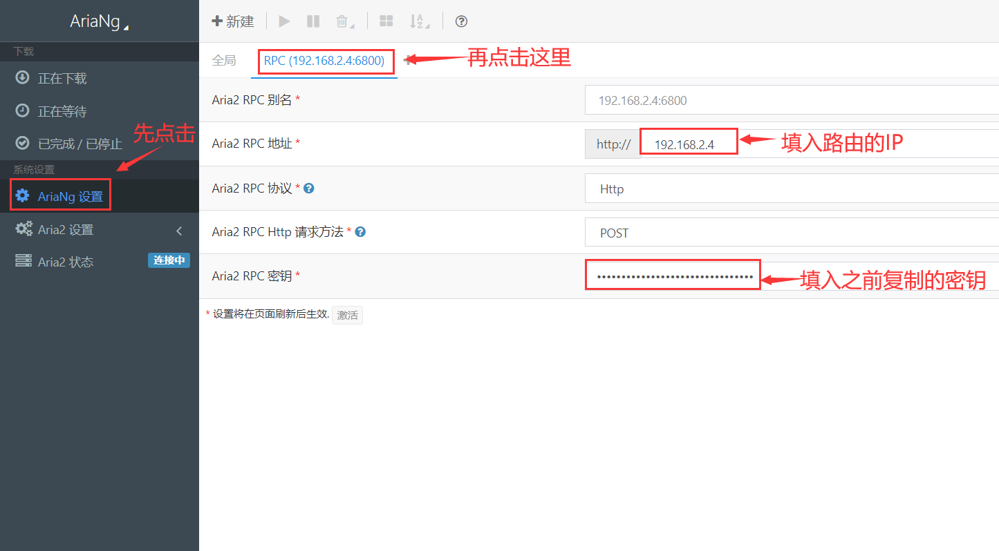

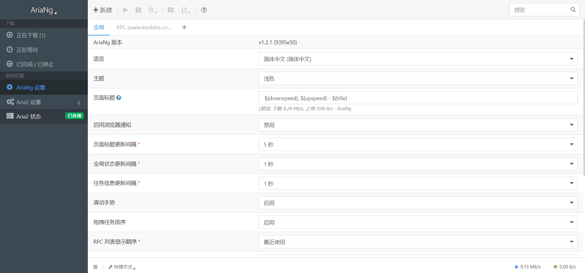

  1. 进入AriaNg控制台,会发现状态未连接,那我们就来设置:先点击AriaNg设置,再点击RPC,地址填入路由IP,再填入密钥,重载界面就发现已经连接了。

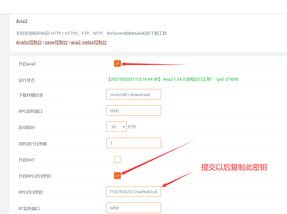

# Aria2配置:KS LEDE
1.在酷软中心安装Aria2。
2.设置好下载目录,并启用Aria2和开启RPC访问密钥,提交以后复制密钥(后面要用)。

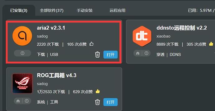

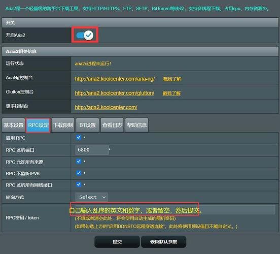

# Aria2配置:ASUSGO 固件
1.在软件中心安装Aria2。
2.开启Aria2和设置RPC密码,然后提交。
3.点击RPC设定,然后复制RPC密码/token(后面要用)。
4.然后跳转到远程配置 (opens new window),去设置远程下载。

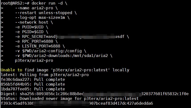

比如我的令牌是asdjxxxxxxxxxxxxxxxxxxxxxmsdf,下载目录为/mnt/sda1/aria2,RPC端口为6880,其余不改,那么我的命令就是:
docker run -d \
    --name aria2-pro \
    --restart unless-stopped \
    --log-opt max-size=1m \
    --network host \
    -e PUID=$UID \
    -e PGID=$GID \
    -e RPC_SECRET=asdjxxxxxxxxxxxxxxxxxxxxxmsdf \
    -e RPC_PORT=6880 \
    -e LISTEN_PORT=6888 \
    -v $PWD/aria2-config:/config \
    -v $PWD/aria2-downloads:/mnt/sda1/aria2 \
    p3terx/aria2-pro

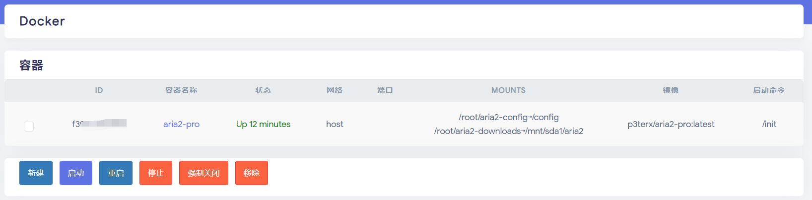

  1. 上面执行完成,Docker版的Aria2运行成功。

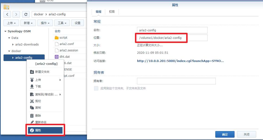

# Aria2配置:群晖
群晖通过Docker方式安装Aria2,大体和上面Unraid/爱快/Docker教程 (opens new window)一样,不过有2点要注意:
1.群晖如何启用SSH,如下图所示:
2.手动建立配置文件夹和下载文件夹:
3.然后根据实际情况写配置目录和下载目录,2个命令安装完成:

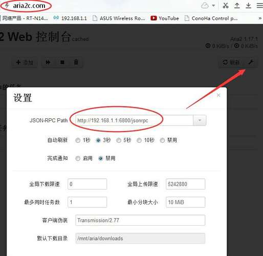

3.然后启动Aria2后,打开http://aria2c.com/进行设置,默认没加密:http://192.168.1.1:6800/jsonrpc
4.如果提示Aria2 RPC服务器错误,按照以下方法修改(如配置失败可清空aria目录重新开始配置):
如需加密请手动修改配置文件
选项设置为: 配置文件中rpc-secret=xxxxxx
选项设置为: http://token:xxxxxx@host:port/jsonrpc
host: 指Aria2所在机器的IP
port: 使用–rpc-listen-port选项设置的端口, 未设置则是6800

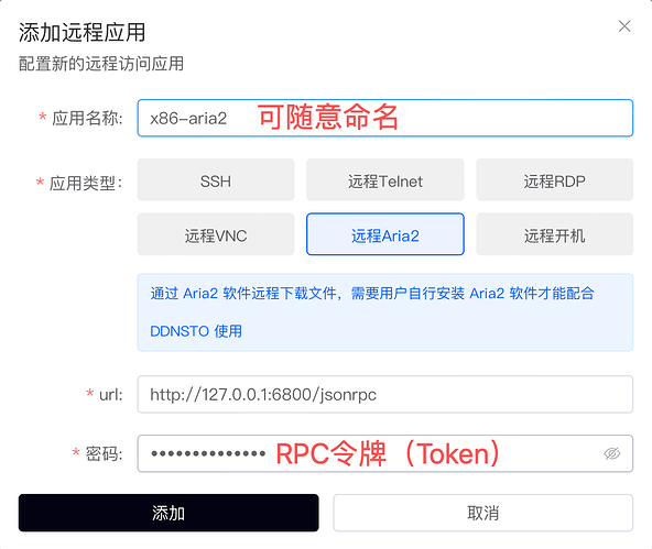

1.在ddnsto的远程应用列表中点击添加远程Aria2。
填入RPC地址(格式为:路由IP:6800,比如http://192.168.2.2:6800/jsonrpc)
password为前面复制的RPC密码/token(如果没RPC密码可不填,比如OpenWrt可不设置,就能远程)。

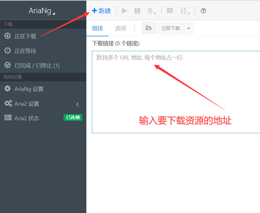

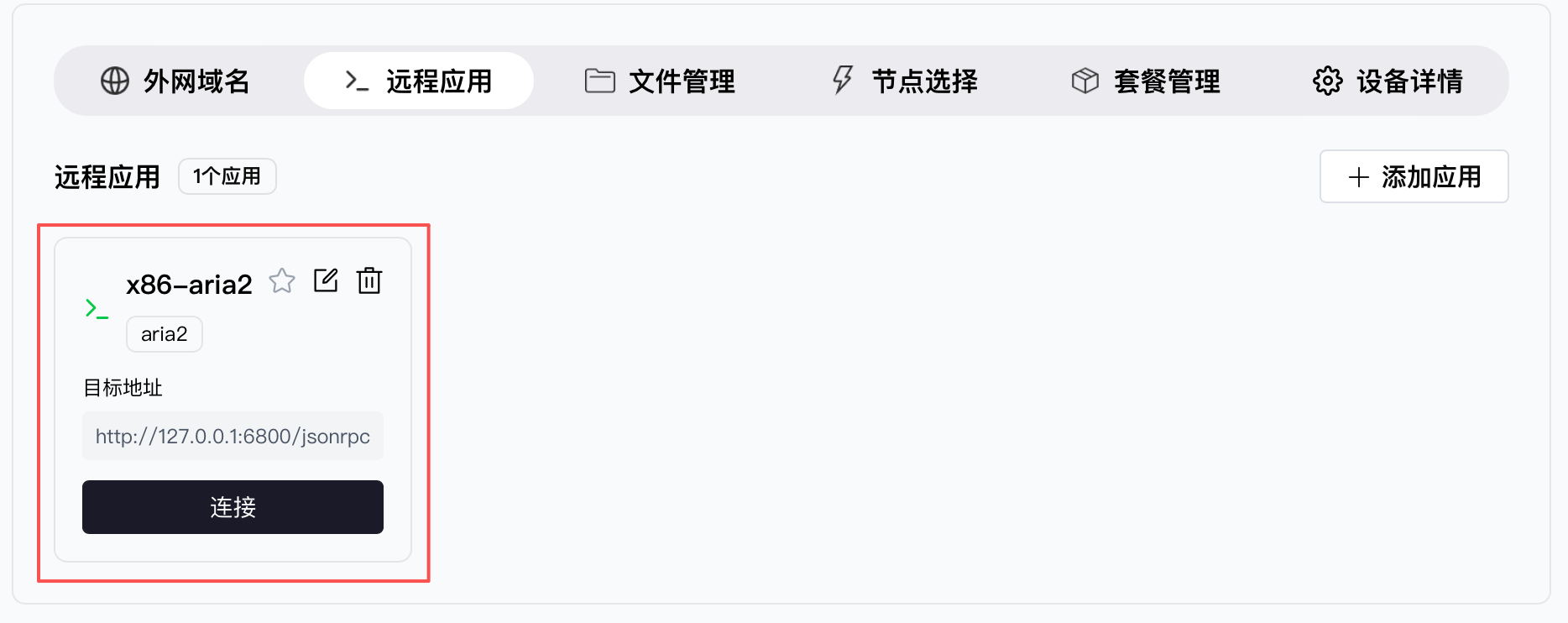

2.在已添加中找到刚添加的远程应用,点击即可进入Aria2操作界面。

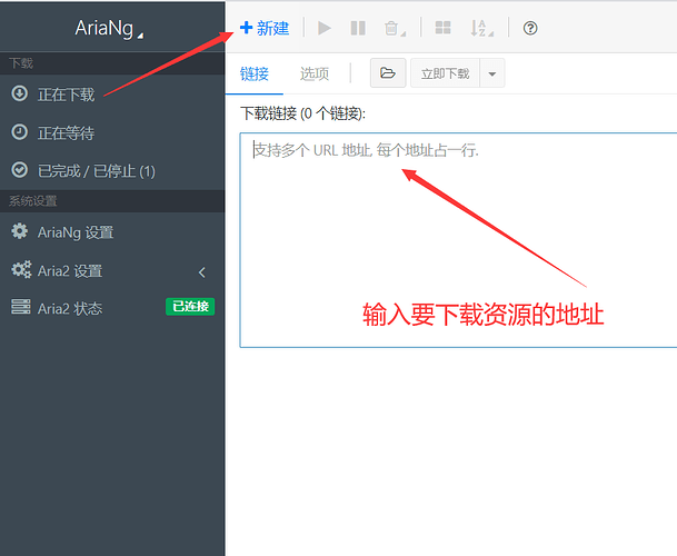

3.Aria2操作界面新建填入要下载资源的地址即可远程下载了。
