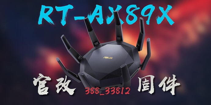

🎉【20251221】帝王蟹RT-AX89X官改固件388_33812
RT-AX89X 官改固件
此贴发布于:2025-11-13T10:30:00Z
–by sadog @koolcenter
:zero: 写在前面
华硕RT-AX89X是华硕高端路由里唯一的一款以高通SoC为基础的机器,其搭载了性能强劲、工艺先进的高通IPQ8074 SoC,官方名全称为:IPQ8074 Wi-Fi Access Point SoC,是集CPU、Wi-Fi、网络交换、电源管理芯片为一体的SoC,SoC中的的CPU为四核 ARM Cortex A53,14 nm FinFET工艺,主频2.2GHz。RT-AX89X同时搭载了QCN5024 2.4G无线芯片,可提供4个802.11ax空间流,在AX模式下最高速率为1150Mbps,双QCN5054 5G无线芯片,一起可以可以实现80MHz频宽下8个空间流,或者160MHz频宽下4个空间流,在AX协议下,最高速率为4804Mbps。
下面是我对RT-AX89X进行固件开发的时候,整理的一些信息:
  1. RT-AX89X固件平台为qca-ipq806x,其采用的是uclibc作为c库,所以这次固件体积会比华硕hnd/axhnd/axhnd,675x机型的固件小很多,运行程序时对内存占用也会少一些。
  2. 虽然IPQ8074为四核ARM Cortex A53,是armv8架构,但是RT-AX89X的固件内核是32位的,所以其固件内显示armv7l。
  3. RT-AX89X的jffs分区大小为125.3M,仍然挂载在/jffs目录,但是分区格式不是jffs2,而是ubifs,这应该是华硕第一款jffs分区采用ubifs格式。
  4. 因为采用的高通平台,所以固件里既没有博通的vlanctl,也没有以前的robocfg工具来实现简易的VLAN配置,所以软件中心中心中【上海IPTV】暂时没法移植过来
  5. RT-AX89X的WiFi区域只有3个:亚洲、澳大利亚、默认值,测试得知发现澳大利亚和亚洲均为30dbm的发射功率,不过亚洲地区是全信道,澳大利亚的信达和默认值一样。亚洲地区5G选149信道功率为30dbm,选36信道则为23dbm,澳大利亚地区不管是36信道还是149信道,都能达到30dbm的功率。RT-AX89X有如此功率,所以【wifi boost】插件也就不需要了。
RT-AX89X在华硕的高端路由器产品线里算得上是一个非常特殊的存在,因为其使用了高通平台,且目前是官改固件中位数不多的官改固件,目前(截至2025年11月)还有ZenWiFi_BD4和TUF-BE6500两款机型也是高通芯片,但是BD4这款机器是其处理器为高通4核心ipq5322,主频为1.5GHz,华硕为这款机器做了32位的固件,另一款华硕机器TUF-BE6500,虽然也是ipq5322,但是是64位固件。所以目前(截至2025年11月)华硕的三款高通机型的很多插件互不兼容,他们分别使用了三套不同架构的软件中心:
  • qcasoft:支持RT-AX89X,软件中心二进制采用GCC 4.63构建,c库为uclibc,程序为32位
  • ipq32soft:支持ZenWiFi_BD4,32l位armv7架构,软件中心二进制采用GCC7.5,c库为musl,程序为32位
  • ipq64soft:支持TUF-BE6500,32l位armv7架构,软件中心二进制采用GCC7.5,c库为musl,程序为64位
目前以上三款高通机型的软件中心,包括博通和联发科的软件中心,均在github项目:https://github.com/koolshare/rogsoft中进行维护。
