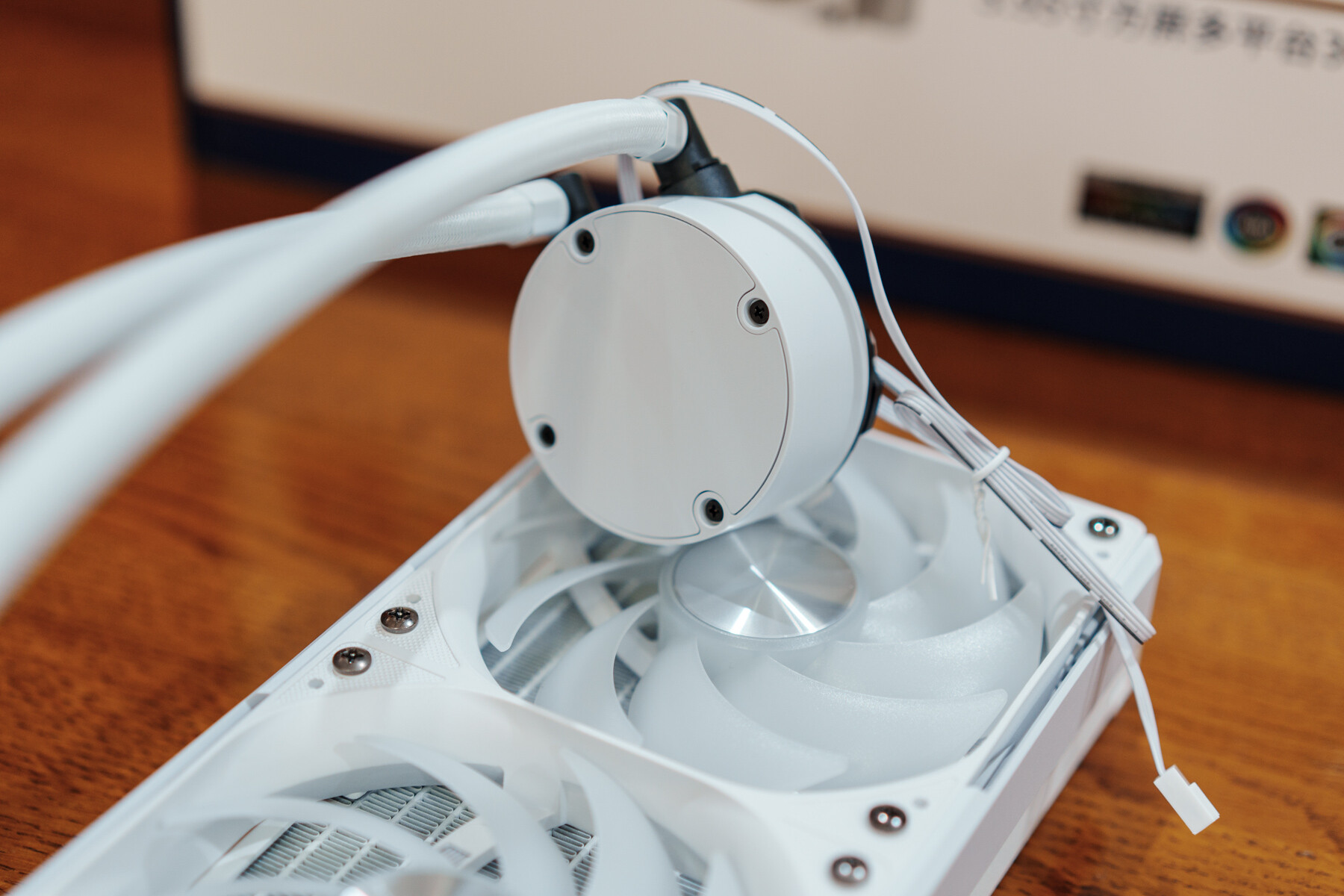

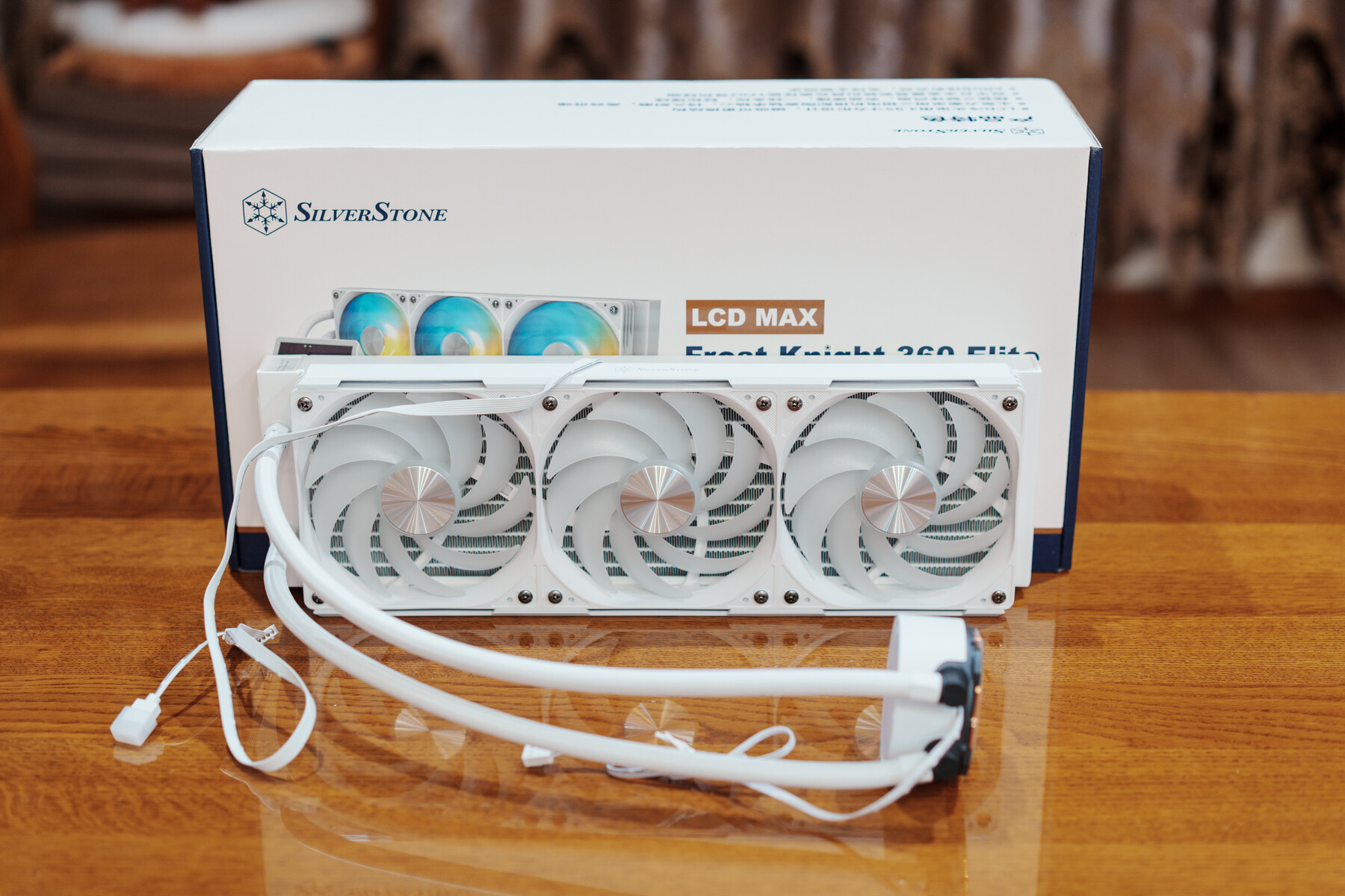

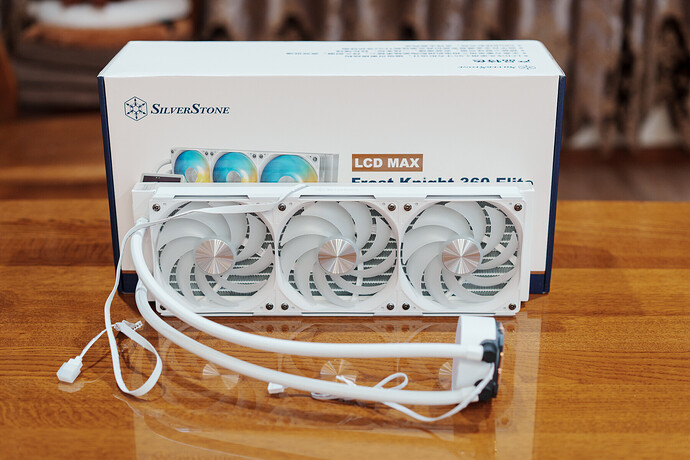

Frost Knight 360 Elite LCD Max是一款360规格的一体式水冷散热器,水管长度大约43cm,即使在巨大机箱中安装也不会出现不够长的情况。

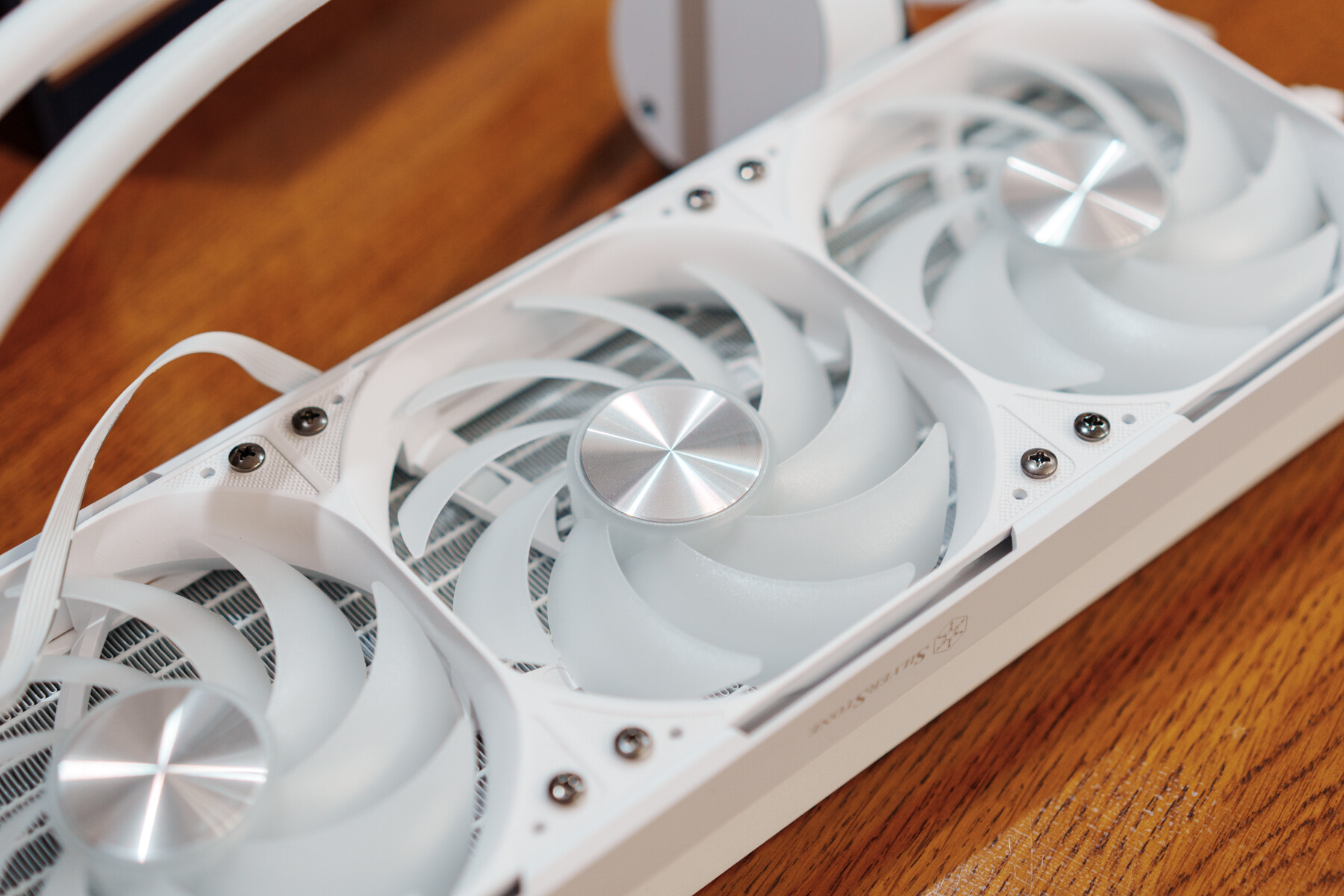

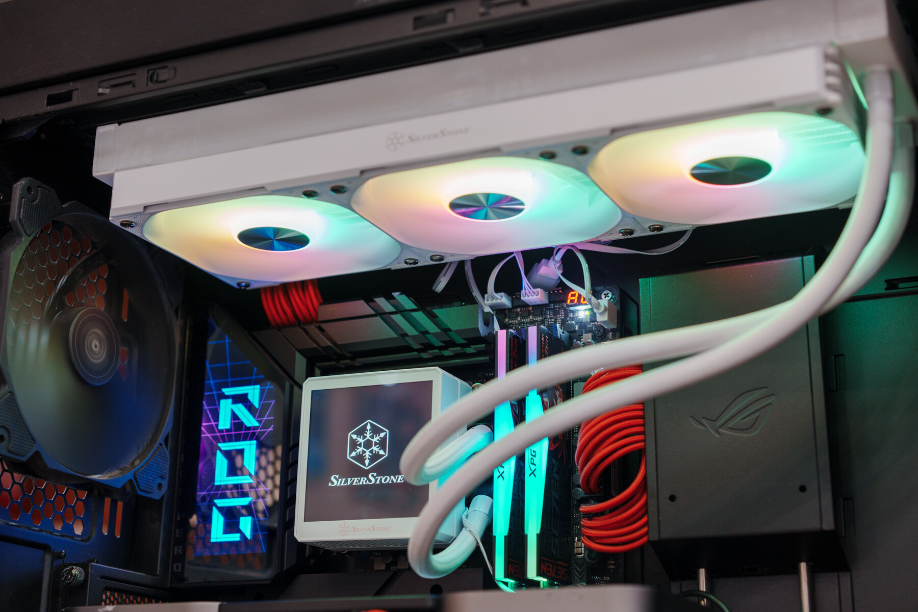

我们都知道360规格的水冷要搭配3把12cm的风扇使用。在以往的产品中,3把风扇独立安装、分别控制,每个风扇又各有1根供电线和1根argb灯光同步线,面对3把风扇6根线的每次装机理线都是一种折磨。Frost Knight 360 Elite LCD Max则采用了比较新的方案,将3把风扇合并为1组联排风扇,整组风扇公用1根供电线和1根argb灯光线,6根线简化为1根线,大大降低了理线难度。
Frost Knight 360 Elite LCD Max的风扇采用4pin接口,支持PWM调速,转速范围在800-2000RPM之间、风量在25-71CFM之间、标称噪音在13-36dB(A)之间,从规格上来看是一款中规中矩的风扇。
水泵同样是4pin接口支持PWM调速,转速范围在800-3000RPM之间,从风扇和水泵的参数上来看Frost Knight 360 Elite LCD Max完全可以达到主流360一体水的性能标准。

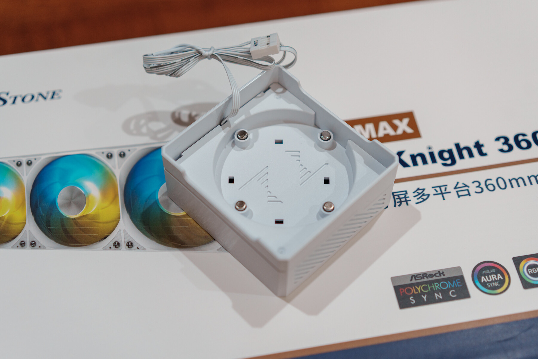

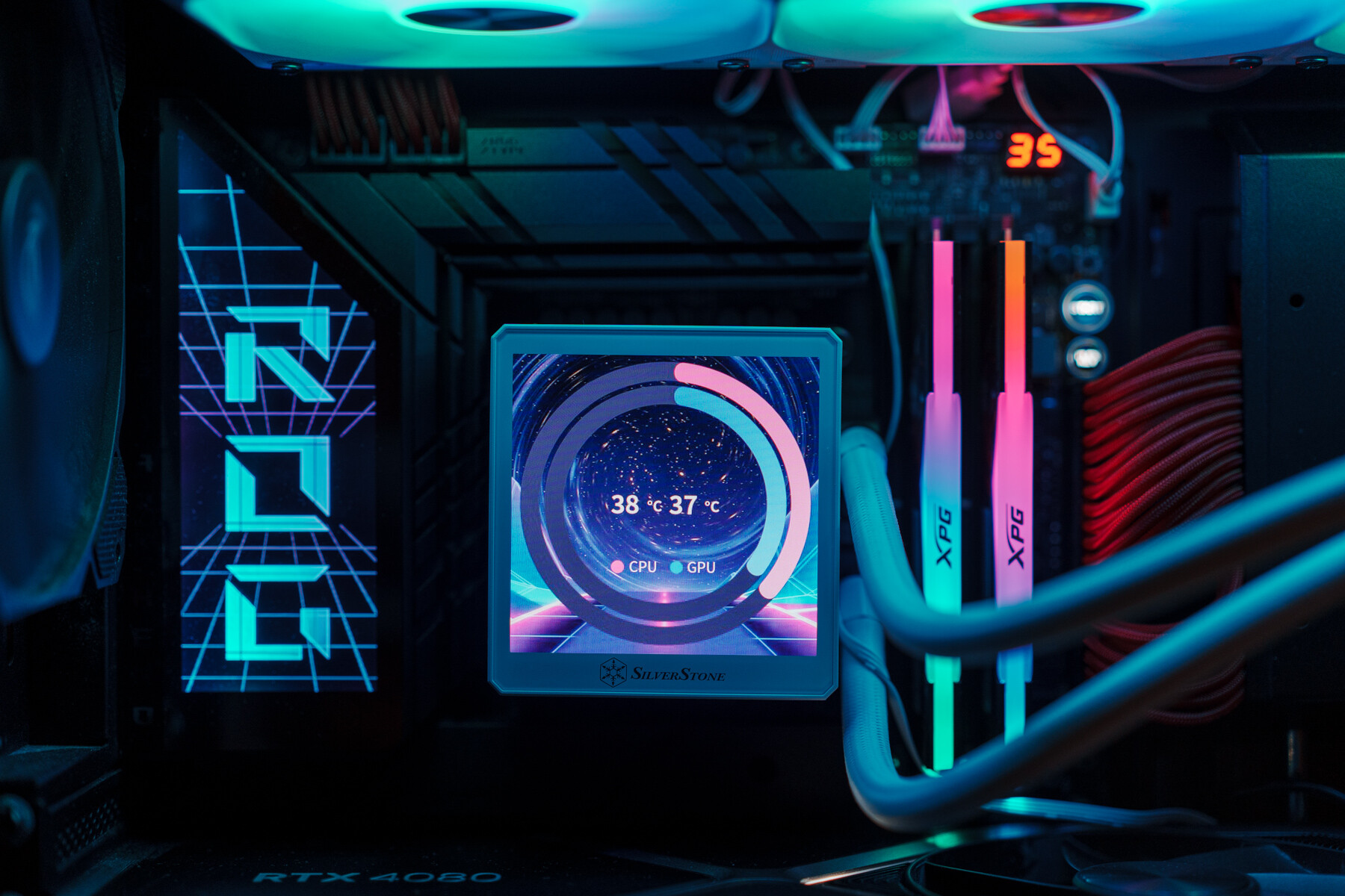

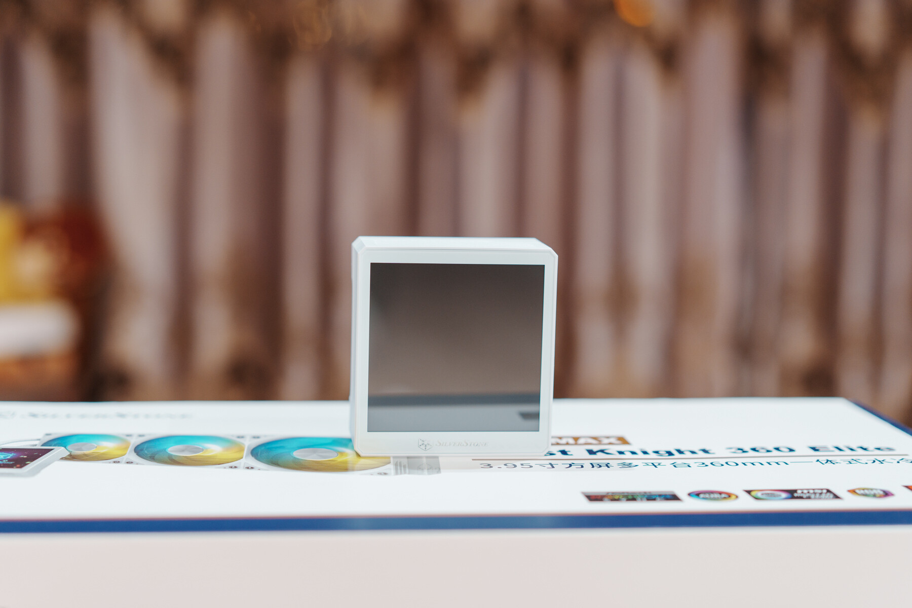

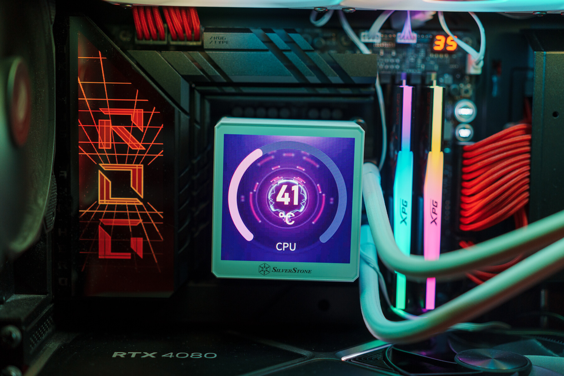

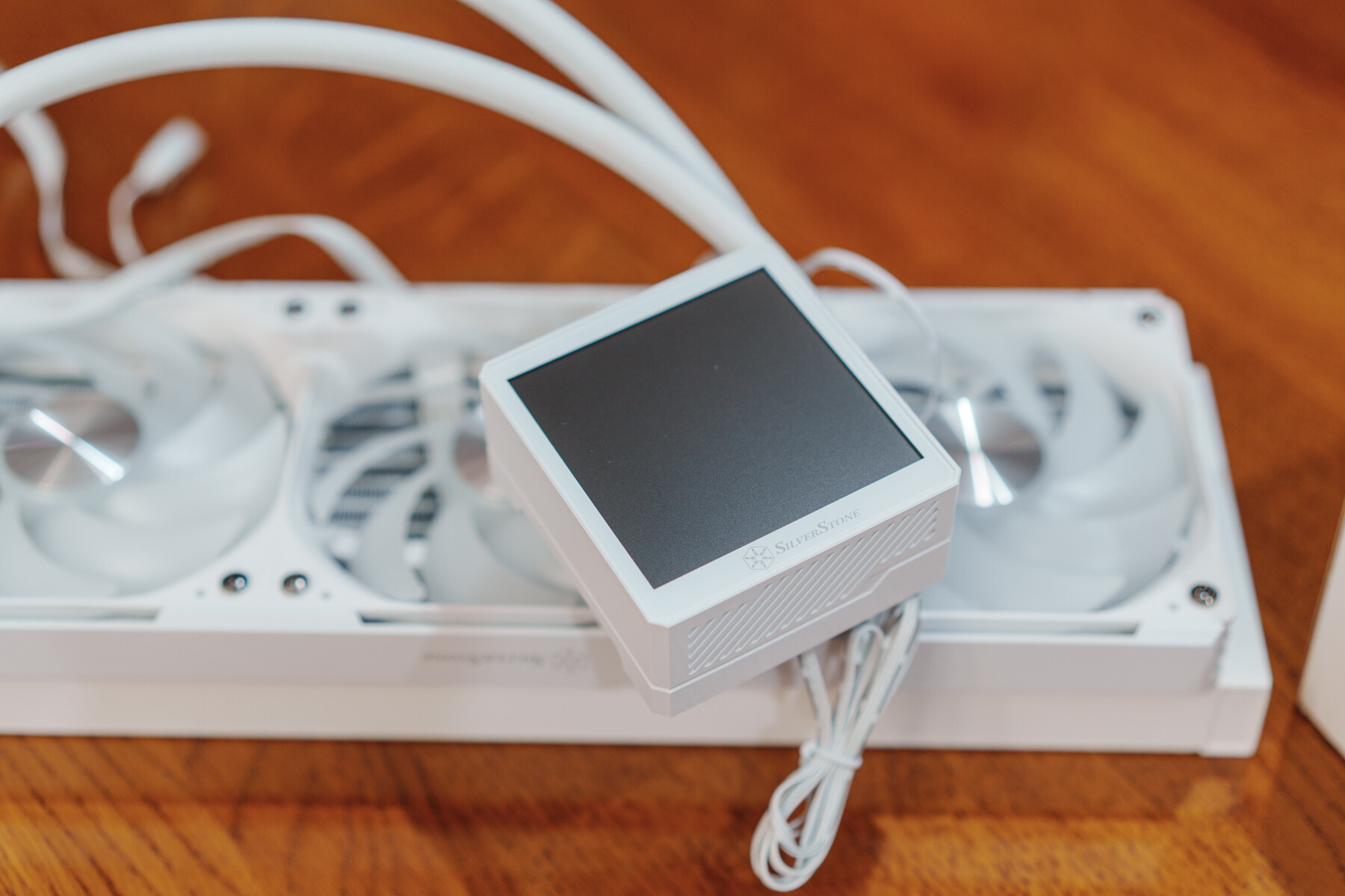

由于此次Frost Knight 360 Elite LCD Max屏幕采用了3.95英寸,分辨率达到480*480的超大高清屏幕,为了方便水冷头的安装,故而屏幕与水冷头之间采用了分体设计,用户在安装完水冷头之后,直接把触点对好,把屏幕吸在冷头上即可。
屏幕9pin接口直接接在主板内置的USB2.0针座上即可使用。
这块3.95寸的屏幕虽然是磁吸式安装,但却仅支持一个正确方向的安装,如果水冷头不能按照推荐方向(水冷管出口朝向内存插槽侧)安装的话,将会造成屏幕横置或者倒置。虽然显示画面可以通过驱动程序调整方向,但屏幕底部SilverStone的LOGO将会不可避免出现方向错误。这里我个人想向厂商提出一点小建议,既然已经设计了正方形的可拆卸屏幕,那么一步到位做到四个方向均可安装岂不是更好?

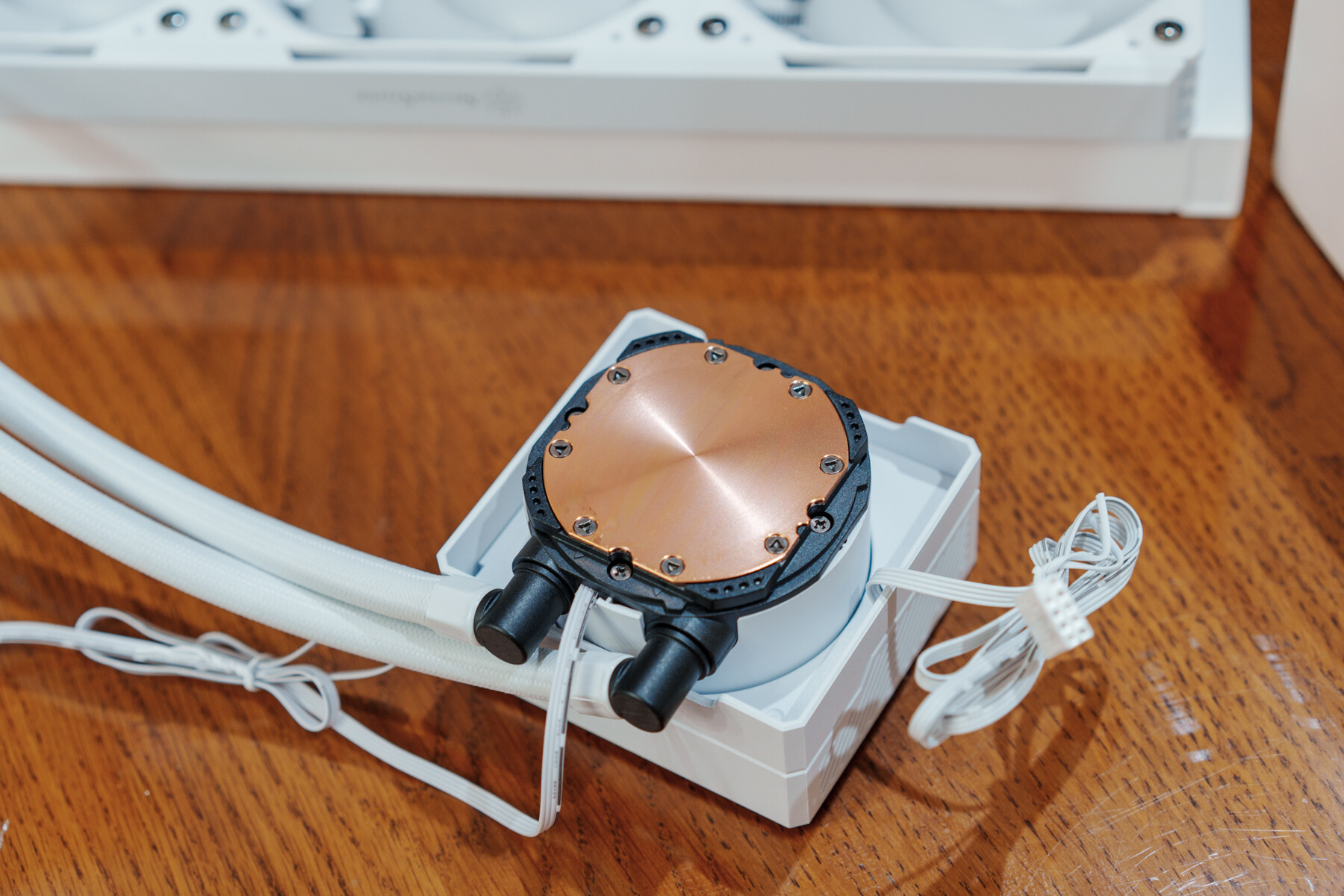

水冷头底座采用高纯度紫铜材质,确保热能快速传导,为CPU提供稳定高效的散热表现。

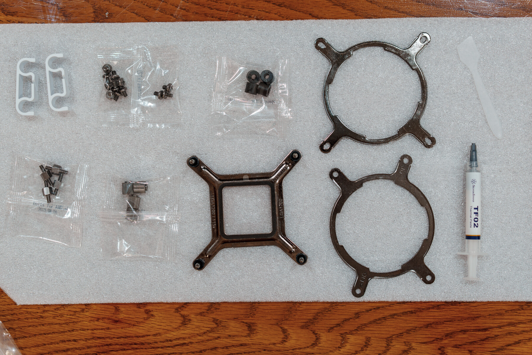

Frost Knight 360 Elite LCD Max兼容包括Intel的 115X/1200/1700/1851以及AMD的AM4和AM5等主流平台安装,安装扣具和背板为全金属材质,坚固耐用。同时附赠了导热系数达14.4W/m.k的TF02高品质导热硅脂。

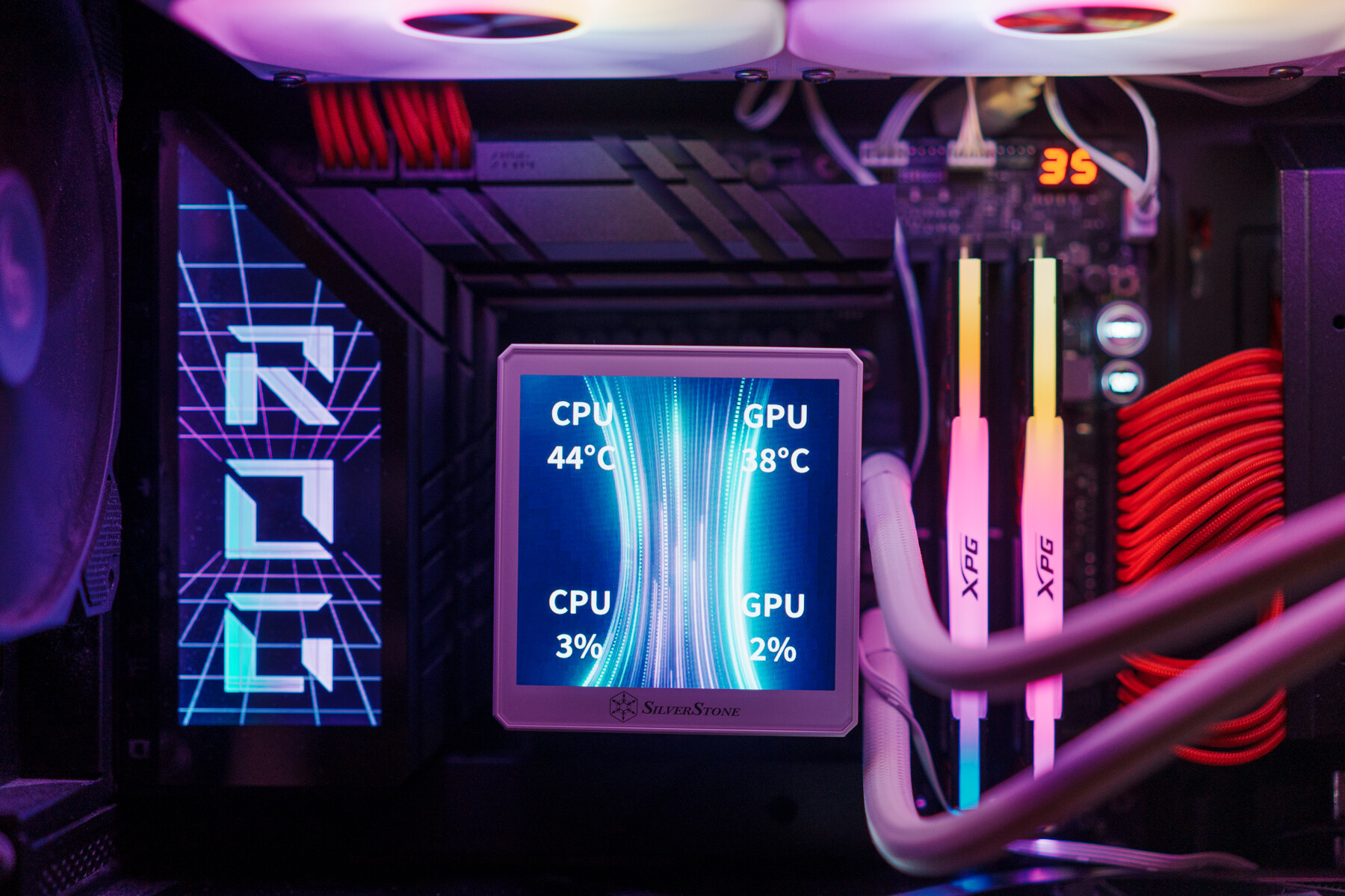

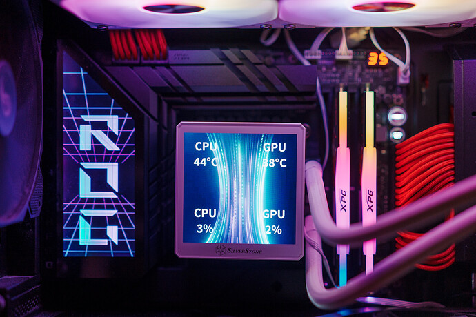

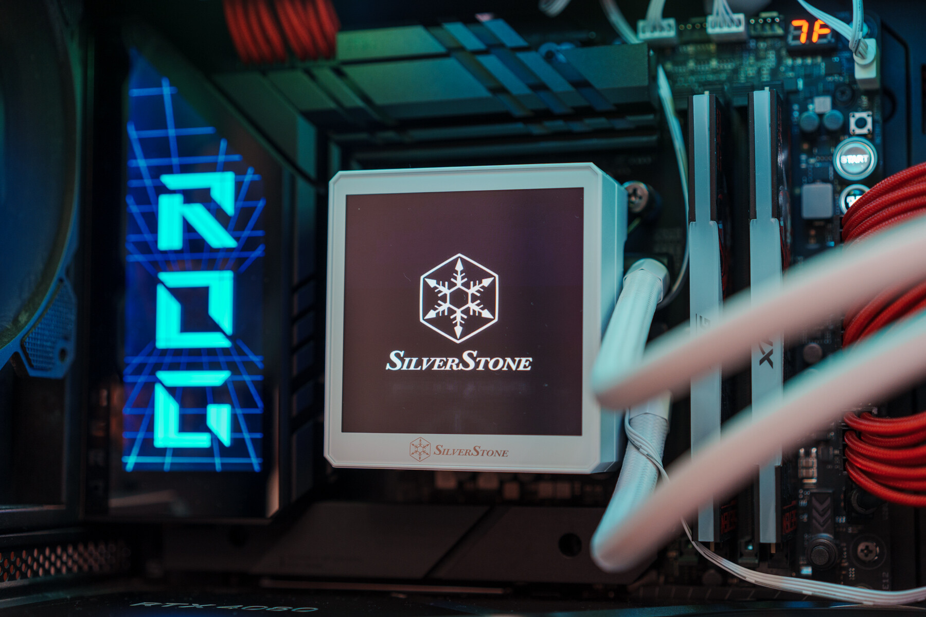

水冷通电后,屏幕上默认会显示SilverStone的六角雪花LOGO。
风扇支持与各大主流品牌的主板进行灯光效果同步,出我意料的是,黑色主机安装白色水冷并没有想象中的那么突兀,黑白撞色如果搭配得到也会有不错的视觉效果。

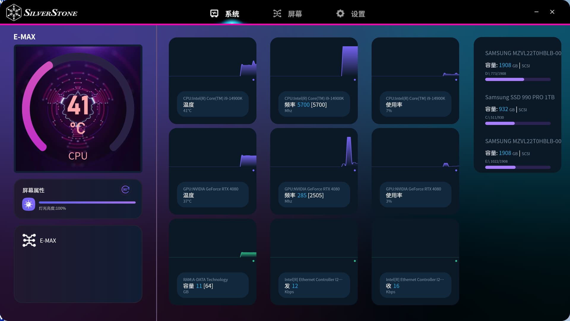

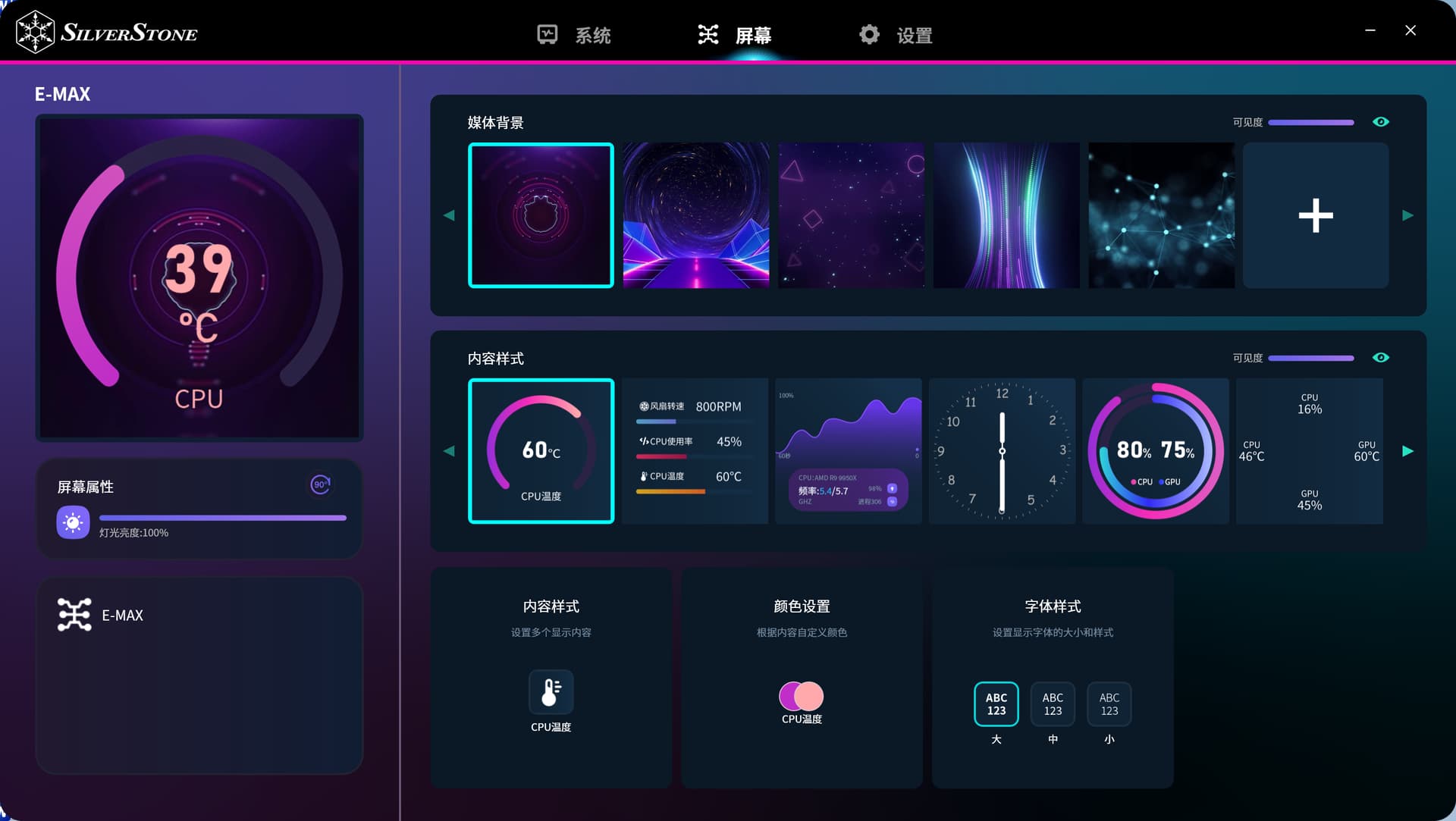

水冷的驱动软件ICENODE主要分为三项功能,分别是系统、屏幕、设置。系统菜单就监视系统状态,如CPU使用率等参数;设置菜单就是设置自启动等一些软件内部功能。

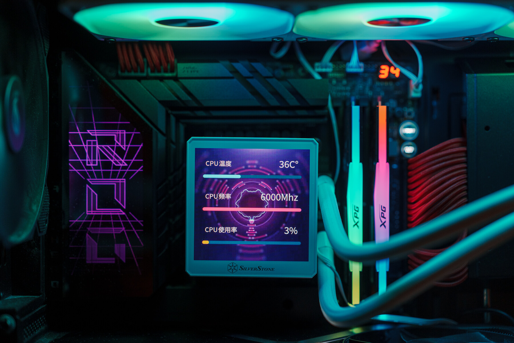

屏幕菜单则是操作这块3.95英寸显示屏的主要功能了。软件的逻辑是将屏幕设计为上下两个图层,底层为媒体背景,除了5款内置背景之外,还支持jpg、png、gif、mp4等主流格式的自定义文件上传;顶层为内容样式图层,显示系统状态、时钟等OSD内容,支持调节文字颜色、大小,两个图层叠加后形成最终画面显示在屏幕之上。两个图层均支持透明度调节,如果只想显示自定义内容,那么直接将内容样式图层的可见度调整为0即可。
下面是一些内置样式的组合,3.95英寸屏幕的显示效果着实不错,给机箱增加了丰富元素。

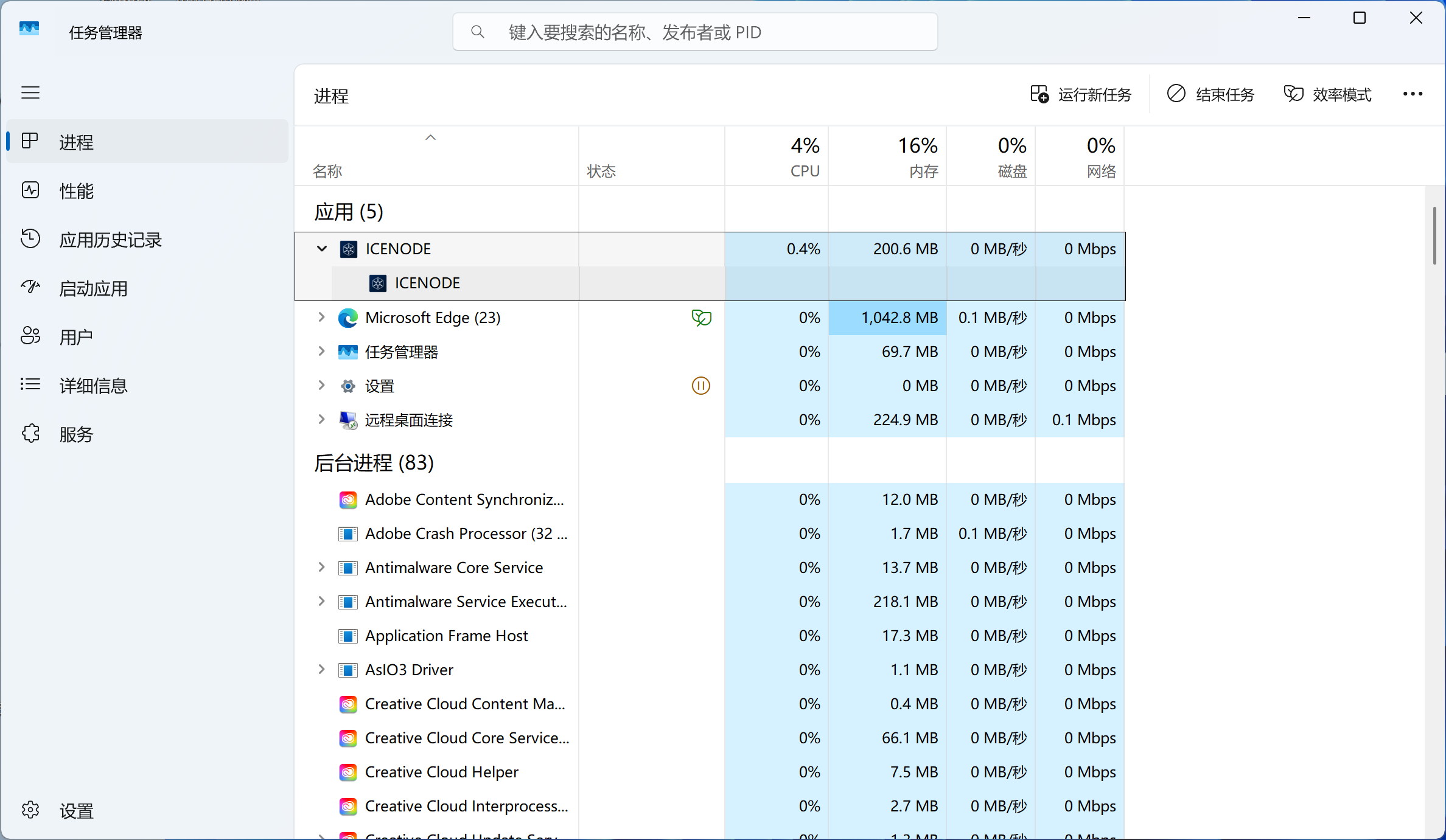

绝大多数带屏幕的水冷如果想让屏幕正常显示,那么驱动软件是需要挂后台一直运行的,银昕这款也不例外。这个驱动软件ICENODE挂后台长期运行,CPU占用率基本维持在0.5%以下,完全不会影响电脑正常使用,这比我以前用过动不动就占2-3%的某品牌不知道强了多少倍。

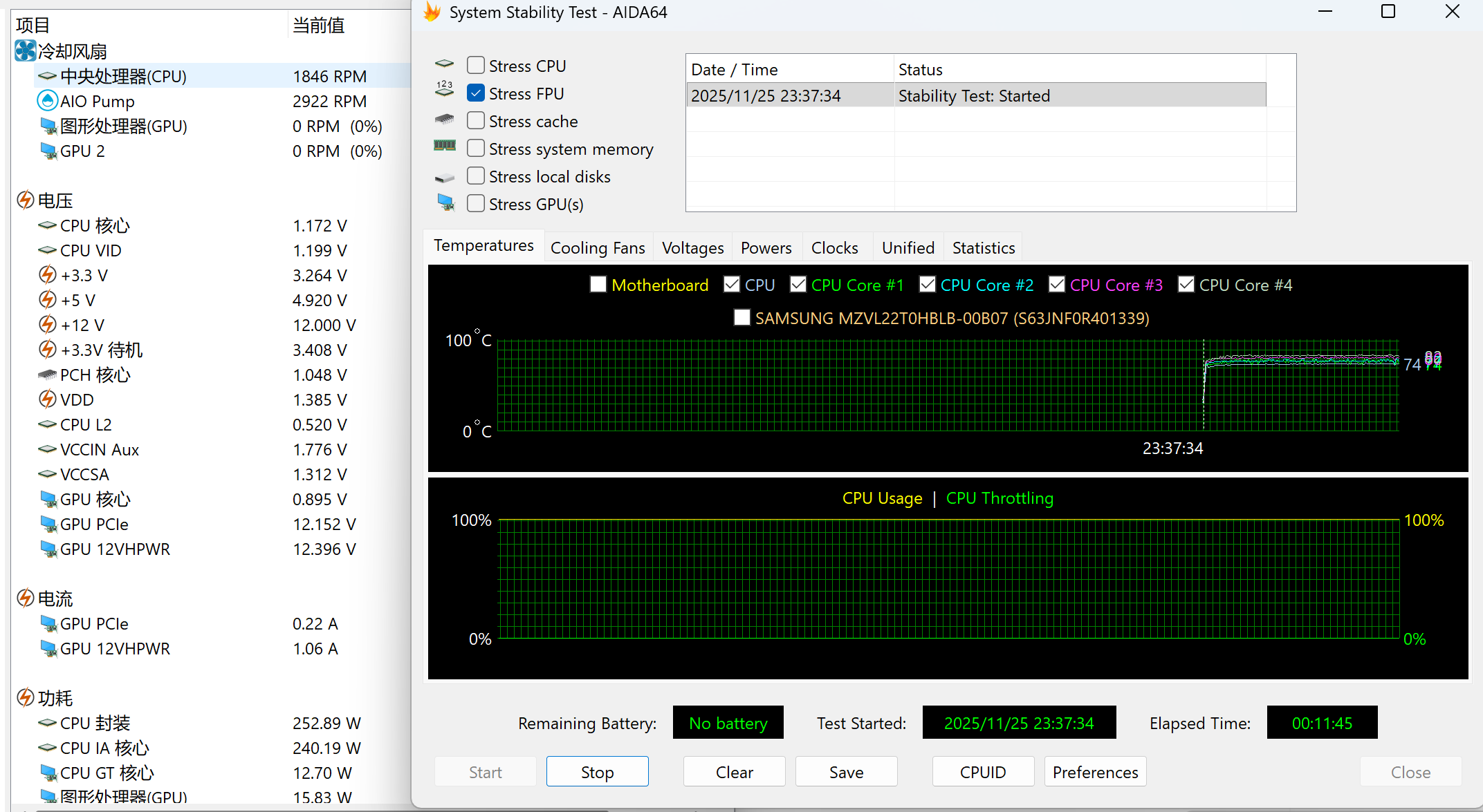

在Intel Core I9-14900K(Intel Default Setting)的拷机过程中可以发现,虽然CPU功耗已经达到253W,温度却一直维持在80度上下,风扇转速接近1800RPM。可见作为一款散热器,Frost Knight 360 Elite LCD Max也有着不俗的实力,面对253W的功耗仍旧有一定的余量。
