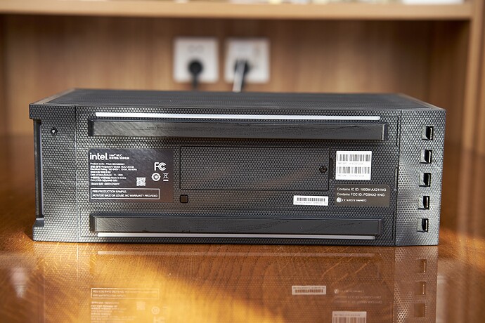

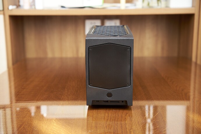

从外观方面看来,飞龙峡谷和上一代的野兽峡谷的相似度超过99%。正面USB接口为1A+1C,而野兽峡谷是2A,这也基本上是他们两个在外观上的唯一区别

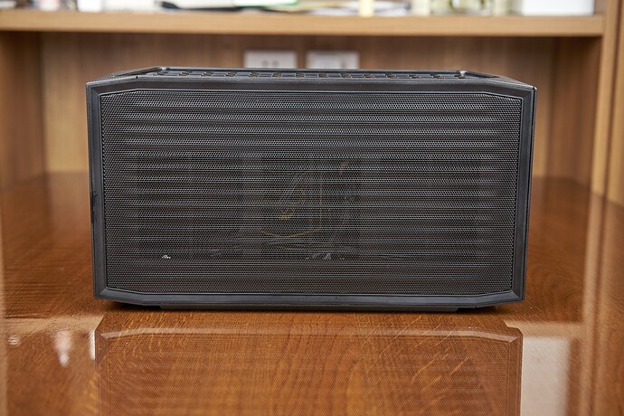

两个侧边采用了镂空的抽拉式侧板,保障通风的同时也方便拆卸
整体的体积约摸比两张顶级非公版的RTX3080显卡叠起来稍微大一点
底部这个长方形的开槽,在野兽峡谷中是一个M.2 SSD接口,而飞龙峡谷虽然取消了这一接口,但外壳模具上的开槽仍旧保留着

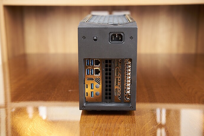

背部的I/O接口全部来自于算力版,这是高配的I9版本,所以拥有一个10G网口和一个2.5G网口,保留了一个HDMI和两个雷电4接口来输出集显信号

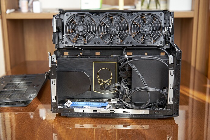

飞龙峡谷的拆卸方式和上一代是一模一样的,先把尾部的四个打开,抽掉侧板即可。顶部的风扇可以向上翻开

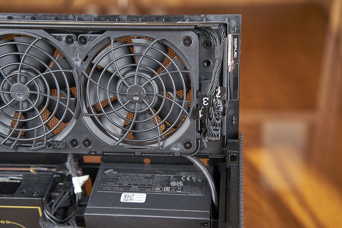

三枚9cm的风扇构成了飞龙峡谷的主要风道,风扇集线器上有着他们对应的标号

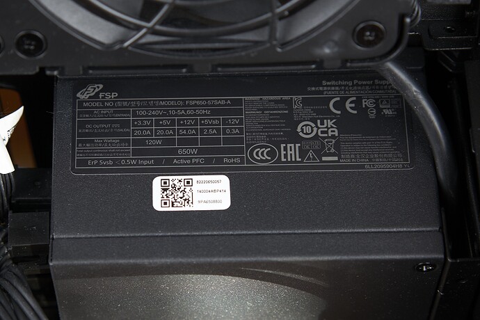

电源选用了来自全汉的SFX规格650W金牌电源,基本上可以满足这台NUC的需求了

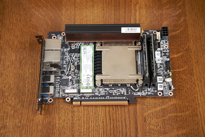

如果单纯只是要安装内存和SSD的话,是不需要拆下算力板的。只需要打开算力板顶部的两颗螺丝,按照箭头提示方向掰动即可将算力板打开,露出SSD和内存插槽
飞龙峡谷I9算力板总共支持3个PCI-E GEN4的M.2 SSD,正面2个背面1个。其中正面靠近CPU的(也就是下图中有安装SSD的)接口是直通CPU直出的,而另外两个则是PCH下挂的
再次强调如果单纯只是要安装内存和SSD不需要拆下算力板,这里为了方便给大家看,所以将算力板整个拆了下来
算力板的背板,以及背面SSD散热片

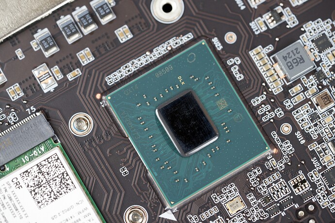

算力板的背面可以看到PCH芯片和无线网卡
绝大部分的NUC都采用的是移动版芯片组,而飞龙峡谷则使用了桌面级的Z690 PCH作为搭配。Z690强大的扩展性能也提供给了飞龙峡谷更多的可能性
无线方面是目前主流的Wi-Fi 6E网卡AX211,不过受限于国家相关政策,目前大家还不能享受到完整的Wi-Fi 6E体验
塑料的中框,没有什么稀奇的,主要用来支撑和加固

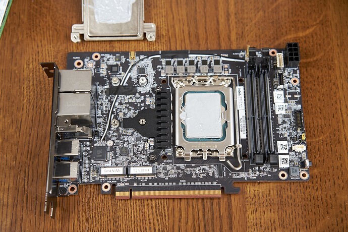

整个算力板大概和一个迷你版显卡差不多大,但是结构要复杂得多了

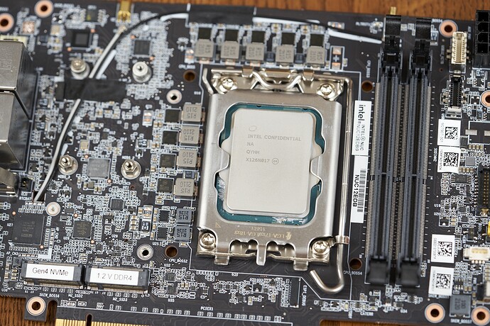

拆下散热片我们看到了CPU插座。飞龙峡谷也成为了Intel有史以来第一款能够更换CPU的NUC
I9算力板上安装的CPU是65W版的I9-12900。因为这台NUC是工程样品,所以安装的CPU也是QS版的

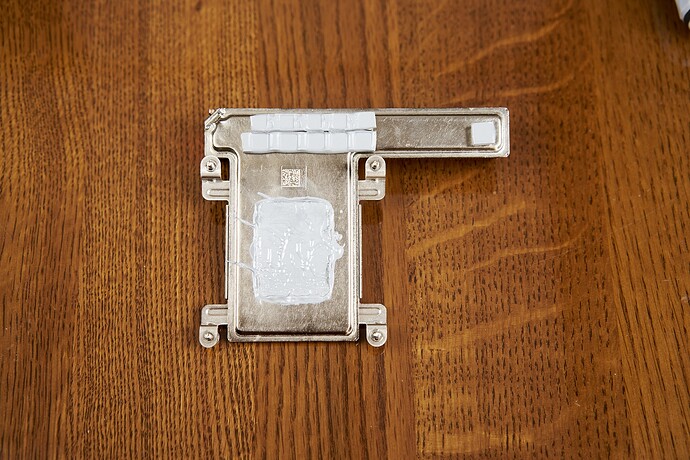

散热器整体全铜,接触面采用了大片均热板设计
而鳍片规模也就和一般高性能笔记本差不多,其实我是有点担心他能否支撑得住桌面级CPU的热量
LGA1700 CPU插座,适用于第12代酷睿处理器,Alder Lake S
CPU方面采用了9+2相供电,每项55A的DrMos。这个配置和中端的Z690主板相当。应对非K系的Alder Lake S处理器是不成问题的。我觉得就算是K系,先触顶的会是散热而非供电

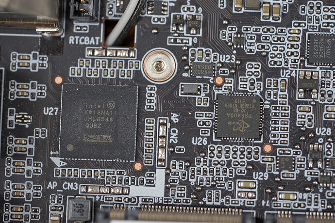

雷电4方案当然是Intel自家的JHL8540了

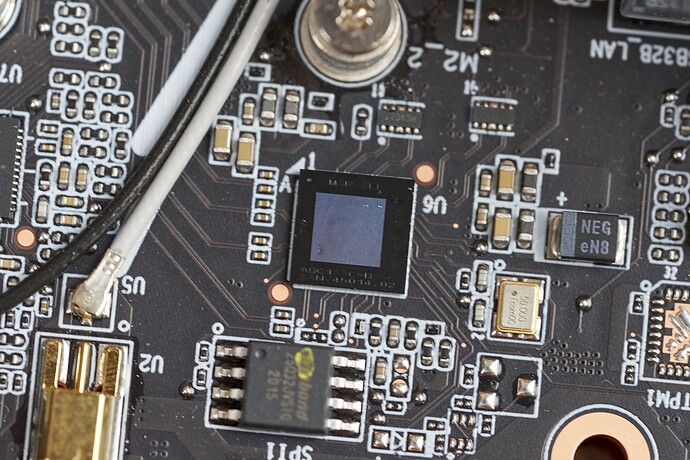

10G网卡并没有采用Intel自家方案,而是AQC113。AQC113是MARVELL最新的万兆解决方案,相比上一代的AQC107,无论是体积还是发热方面都有着明显的改善。并且它支持PCI-E 4.0 x1接入,搭配PCI-E 4.0的芯片组可以有效提高PCI-E通道使用效率

飞龙峡谷支持安装独立显卡,不过RTX3060以上的中高端卡基本都是三槽+越肩+超长设计。实际能够安装进去的高端卡十分有限,市面上目前比较方便能买到的高端卡基本上就只有电竞叛客X3这一款了,同款设计包含3080、3080TI、3090几种高端型号
这张3080TI可以顺利安装进去
虽然白色显卡稍微有点不协调,但也没有办法几乎别无选择

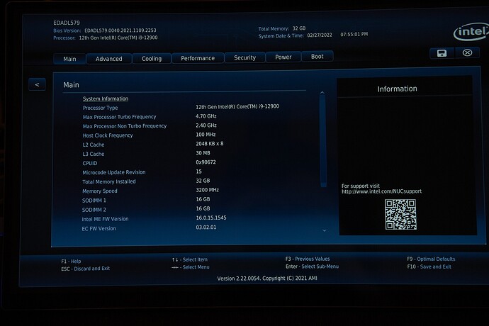

飞龙峡谷的BIOS无论从UI还是功能上来说和其他NUC并没有本质上的区别,只是在个别细节上有所不同。下面我就找点不同的地方来说说

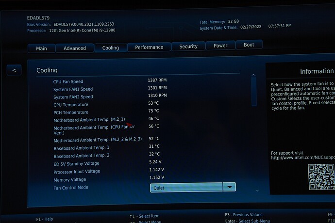

散热界面。由于PCH芯片裸露在算力卡背面,并没有散热片保护,所以可以看到PCH温度还是蛮高的

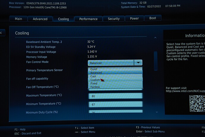

BIOS中内置了多种风扇策略,但整体来说都比较偏于保守,整体温度较高。如果安装独显的话,建议手工指定转速或者等NUC Software Studio适配飞龙峡谷之后使用软件来调整,这样体验会好一些

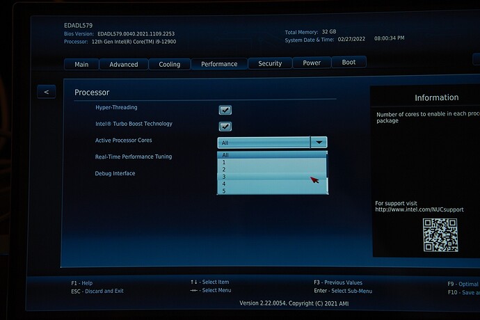

与许多台式机主板不同的是,飞龙峡谷的BIOS中并不能选择单独关闭E-Core,只能选择开启P-Core的数量。毕竟出于飞龙峡谷的体积和散热规模的限制,并不像台式机那样按个双塔或者水冷之类的。能耗比是一个不得不考虑的问题,基于Alder Lake S的混合架构优势,在大多数情况下保留E-core应该是一个更好的选择。
Power菜单中可以看得到BIOS中设定这颗12900的PL1为65W,PL2为221W,我们可以在这里修改两个PL值来提升性能。不过我个人更建议在操作系统中使用Extreme Tuning Utility(XTU)软件来调整这些参数,界面比较友好而且不用重启即时生效。

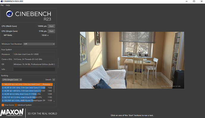

同样的情况也出现在了CineBench R23测试中,无论是单线程还是多线程飞龙峡谷的CPU都大幅领先于上一代桌面旗舰11900K
(飞龙峡谷65W)
(11900K)

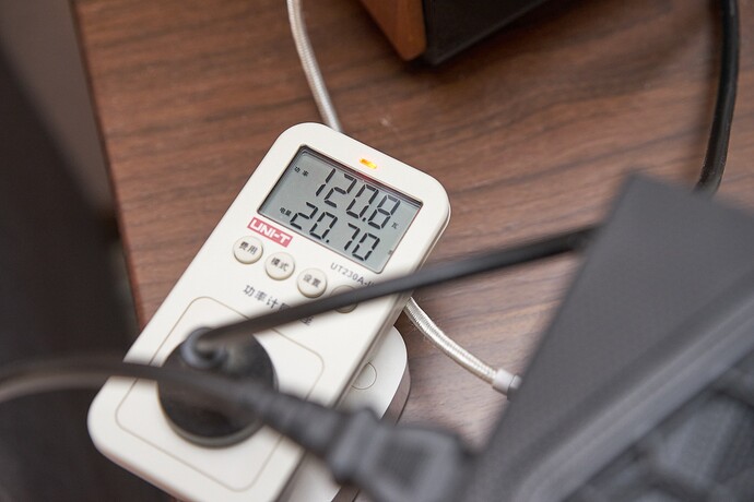

而超过PL2窗口时间后,整机功耗被压降到120W左右
此时CPU功耗被压降在65W,温度也控制在73度

比如我们改成PL1 改成100W,那么我们就可以看到在CineBench R23测试的后期的功耗可以稳定在100W,温度87度。
为了更精确的摸出这台样机的最佳功耗范围,接下来我以5W为步进尝试了多种PL1配置,随着PL1的提高,CineBench R23的得分也有显著提升。110W配置得分21852,比默认的65W配置的19096要高出11%
从上面这个图表的曲线看来,90W-95W应该是飞龙峡谷的功耗、温度与性能相对平衡的区间,建议想要提升性能的玩家在这个区间内选择PL1进行调教。

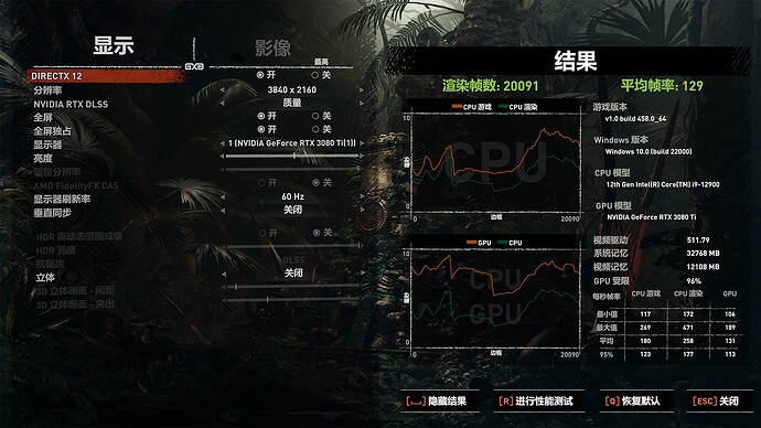

在古墓丽影暗影的测试中,特别是4K分辨率下,90W配置相比65W配置提高并不多
(65W)
(90W)

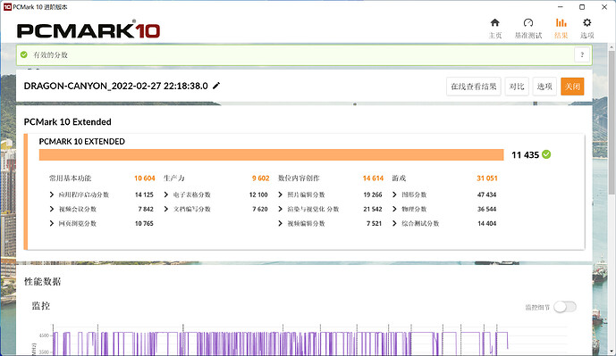

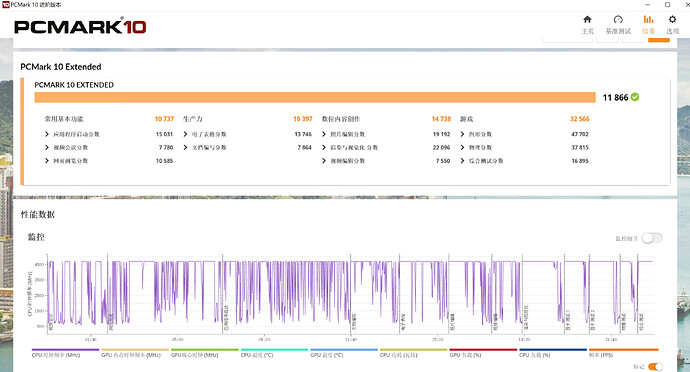

PCMARK 10中的生产力和游戏测试中90W较大幅度领先65W配置,另外两项领先幅度不大
(65W)
(90W)
