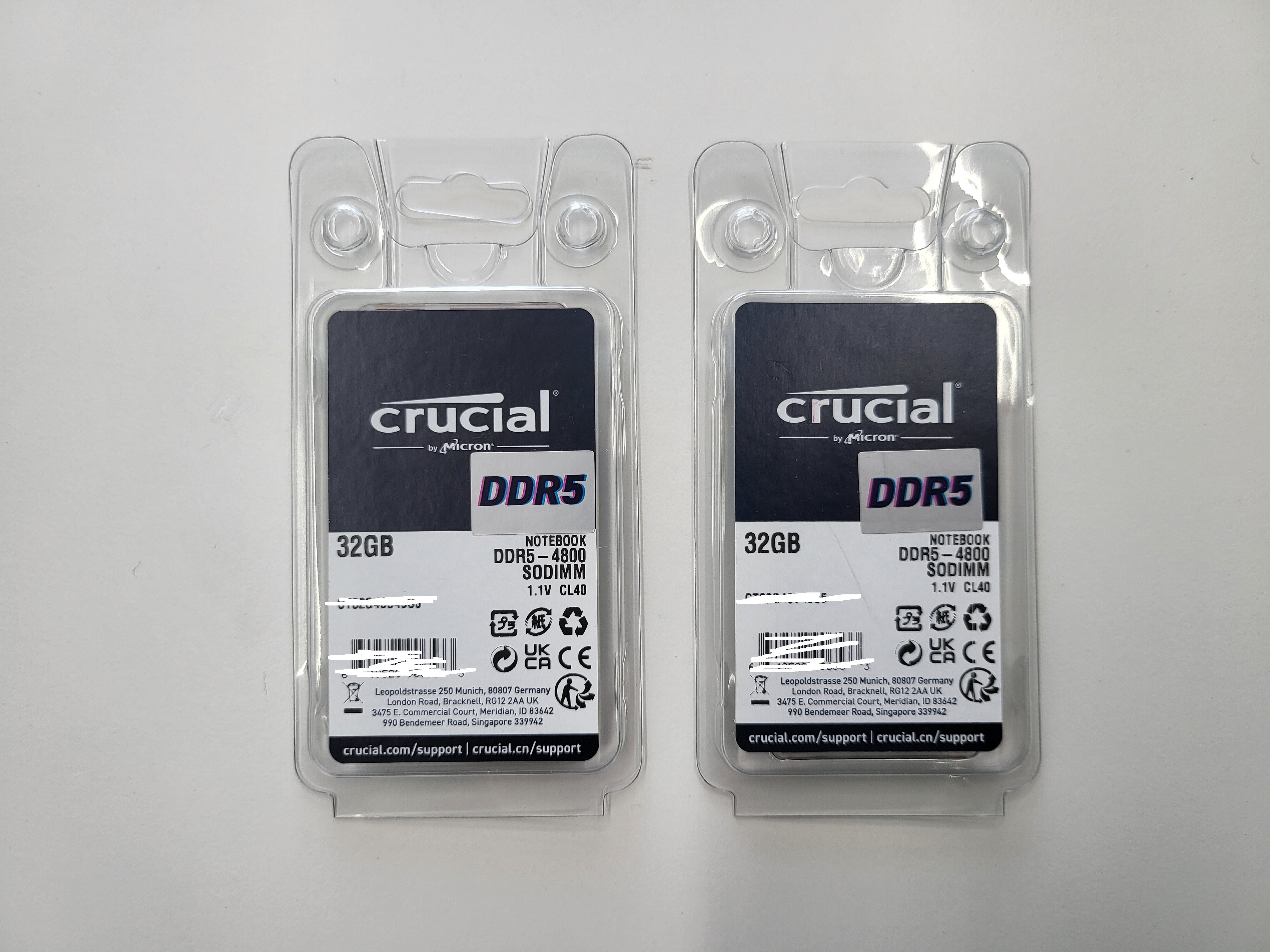

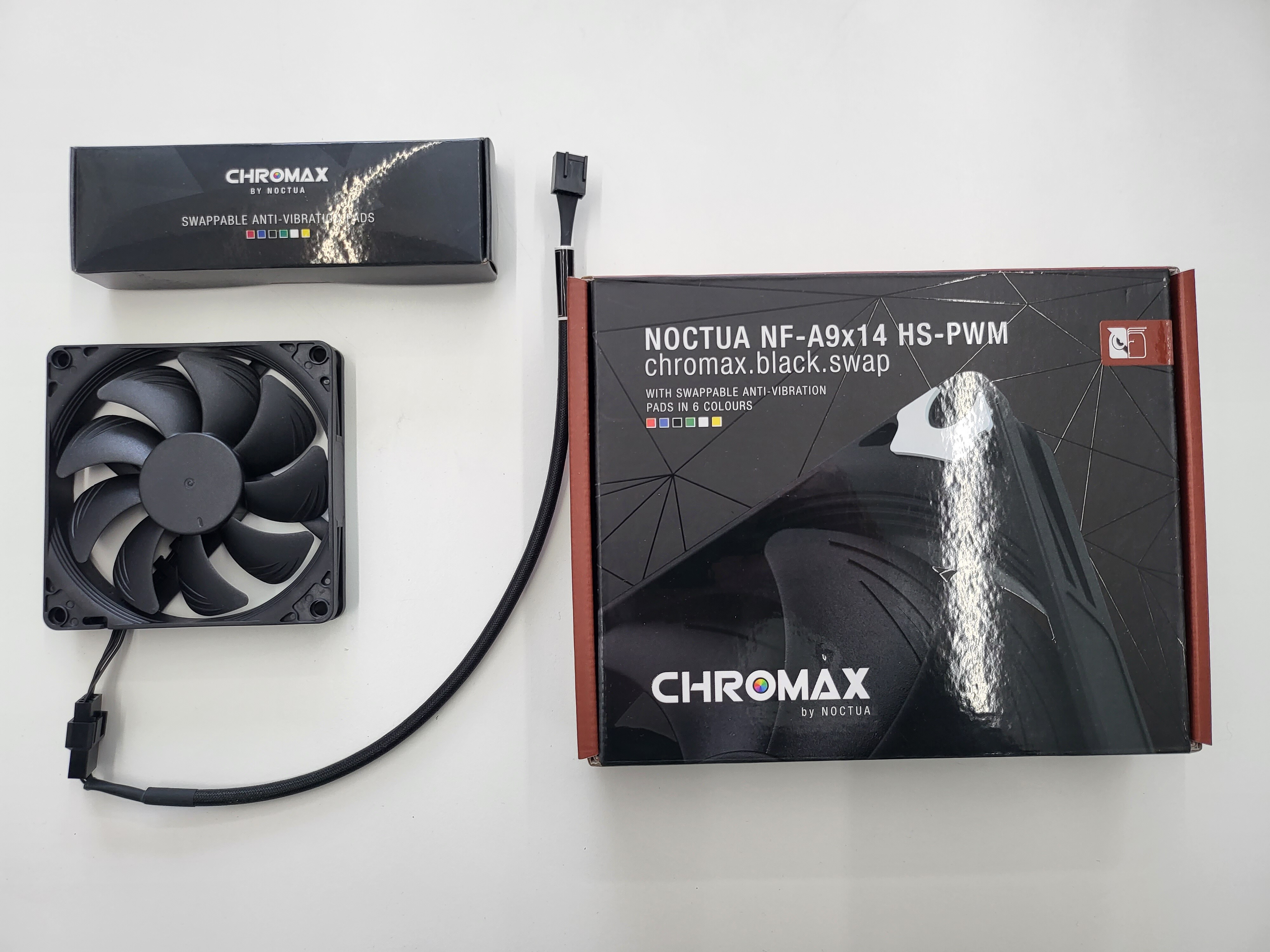

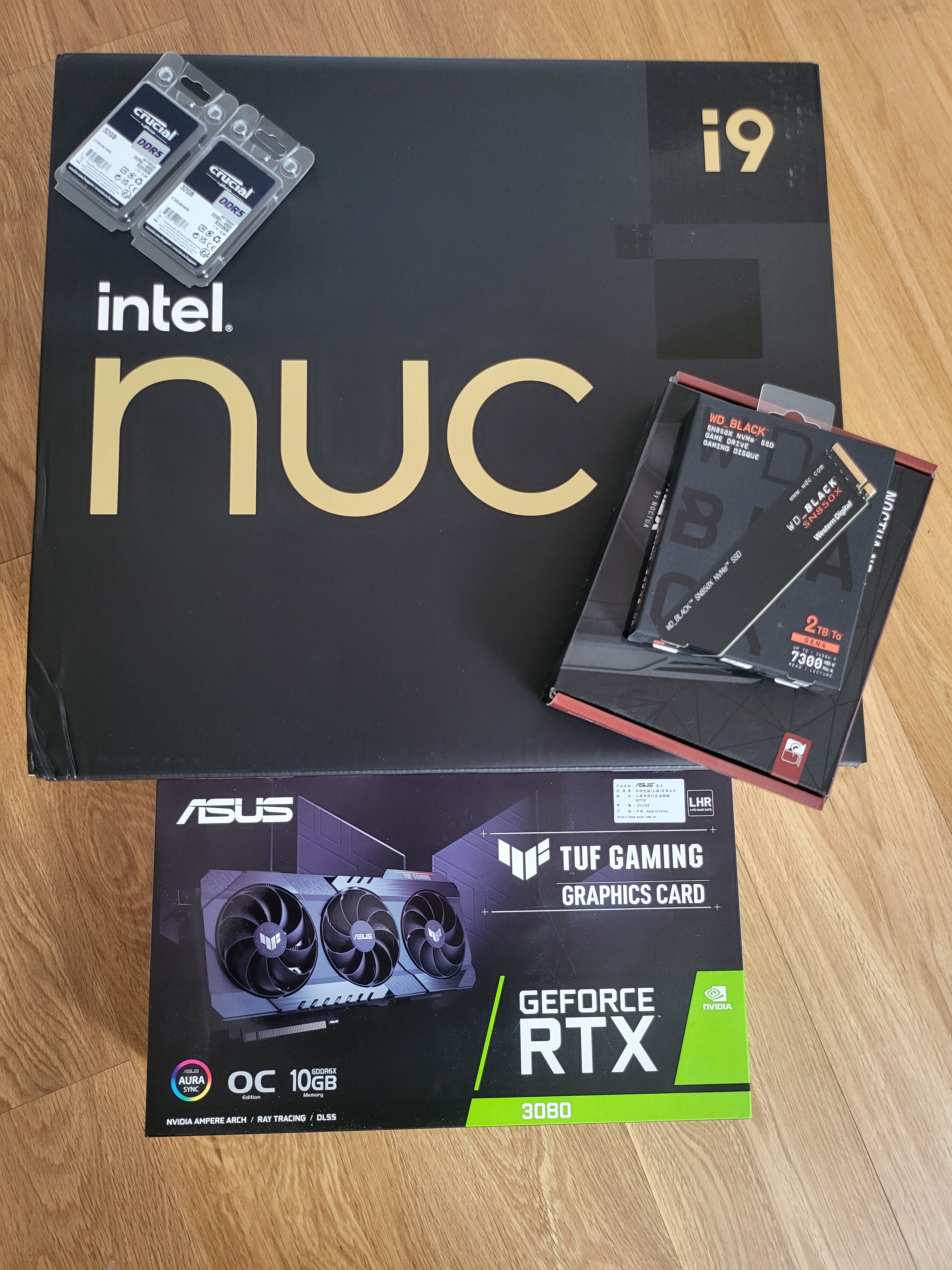

到货,迫不及待开箱,好大的一个i9的标。NUC系列一直都是有很强的DIY属性,需要自己购入显卡、内存和硬盘,我这里选择的显卡是ASUS TUF RTX3080、内存是英睿达的32g×2 DDR5 4800、硬盘是西数的SN850X 2T。此外,由于猛禽峡谷预留了一个风扇位,可以放下一个9 cm的薄款风扇,我选择的是猫头鹰的NF-A9X14。

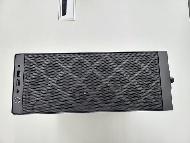

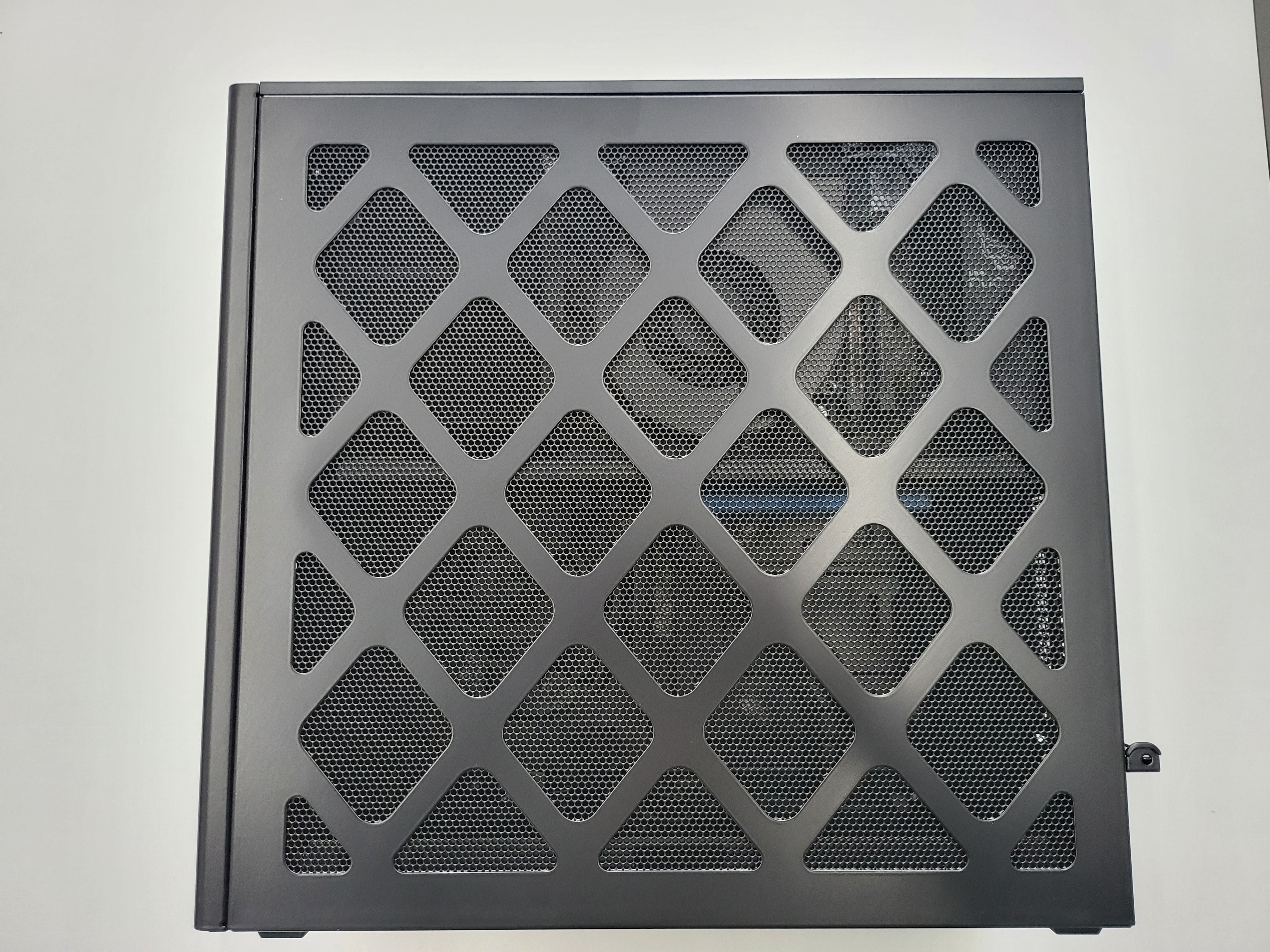

全金属机箱,一改先前几代骷髅系列张扬的风格,外观上去除了标志性的骷髅图案。两侧都是采用了大面积镂空的形式,配备了大面积的通风网孔。

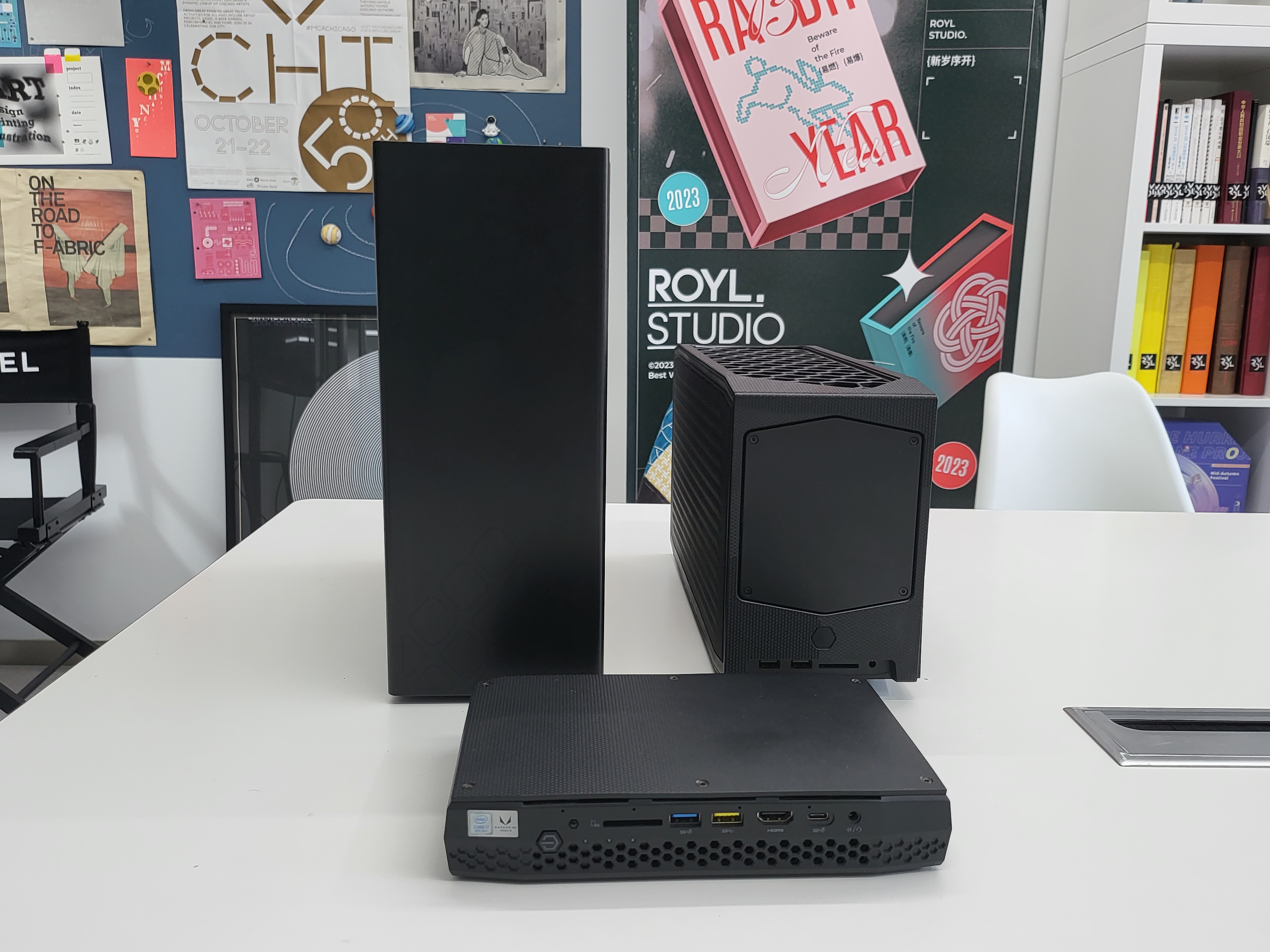

体积相对于普通台式机箱,可以说是比较小的,放一个会议桌的环境图方便大家感受一下。

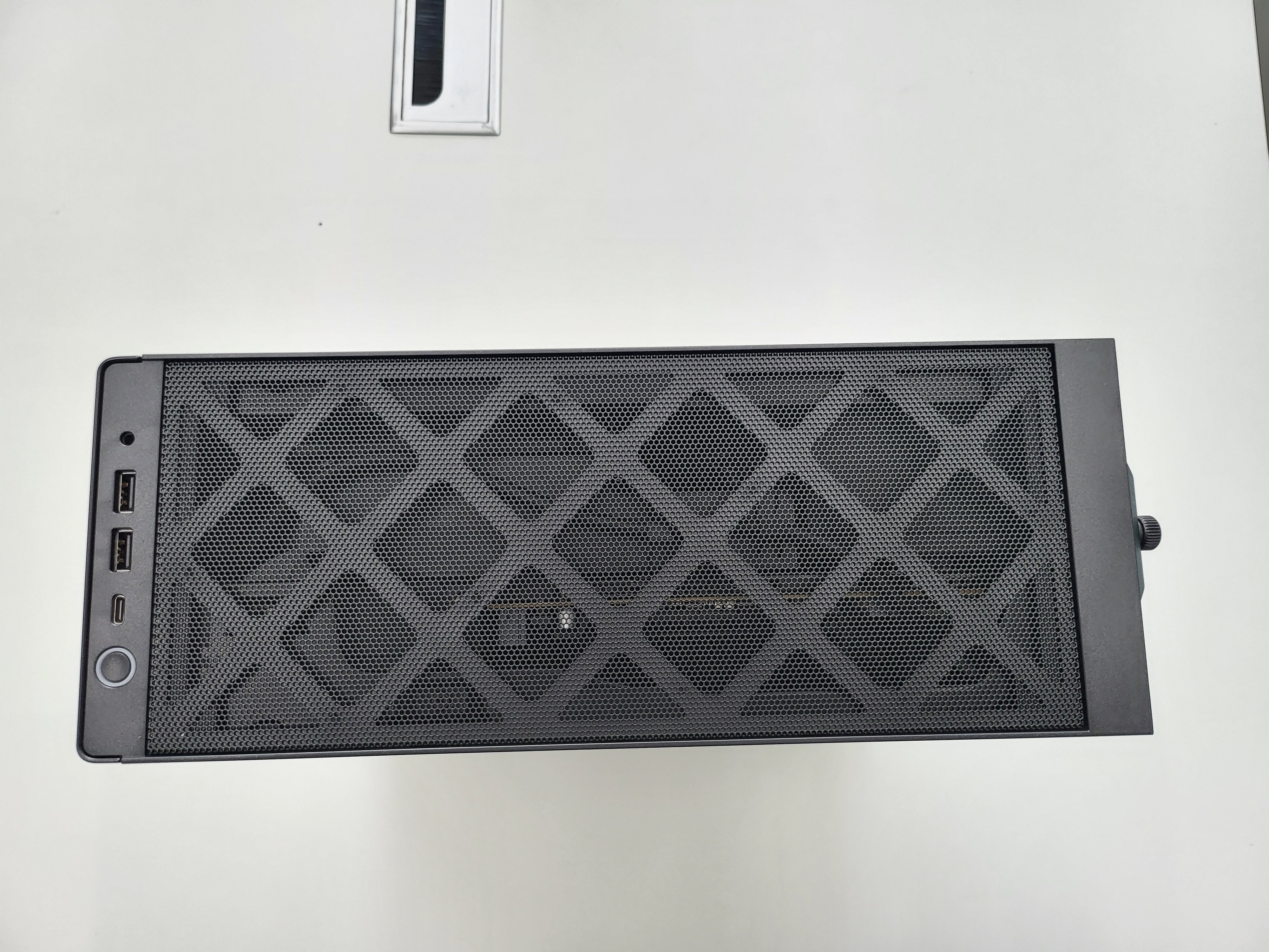

顶部俯视图,同样也是镂空+通风网孔的形式,最前端分布有两个USB接口、一个Type-A接口和电源接口。顺便说一句,之前的野兽峡谷的前置USB接口位置有点太隐蔽了,不弯腰根本看不到,每次用的时候都是盲插,USB经典插3次才能成功><,这次好了,位置清清楚楚。

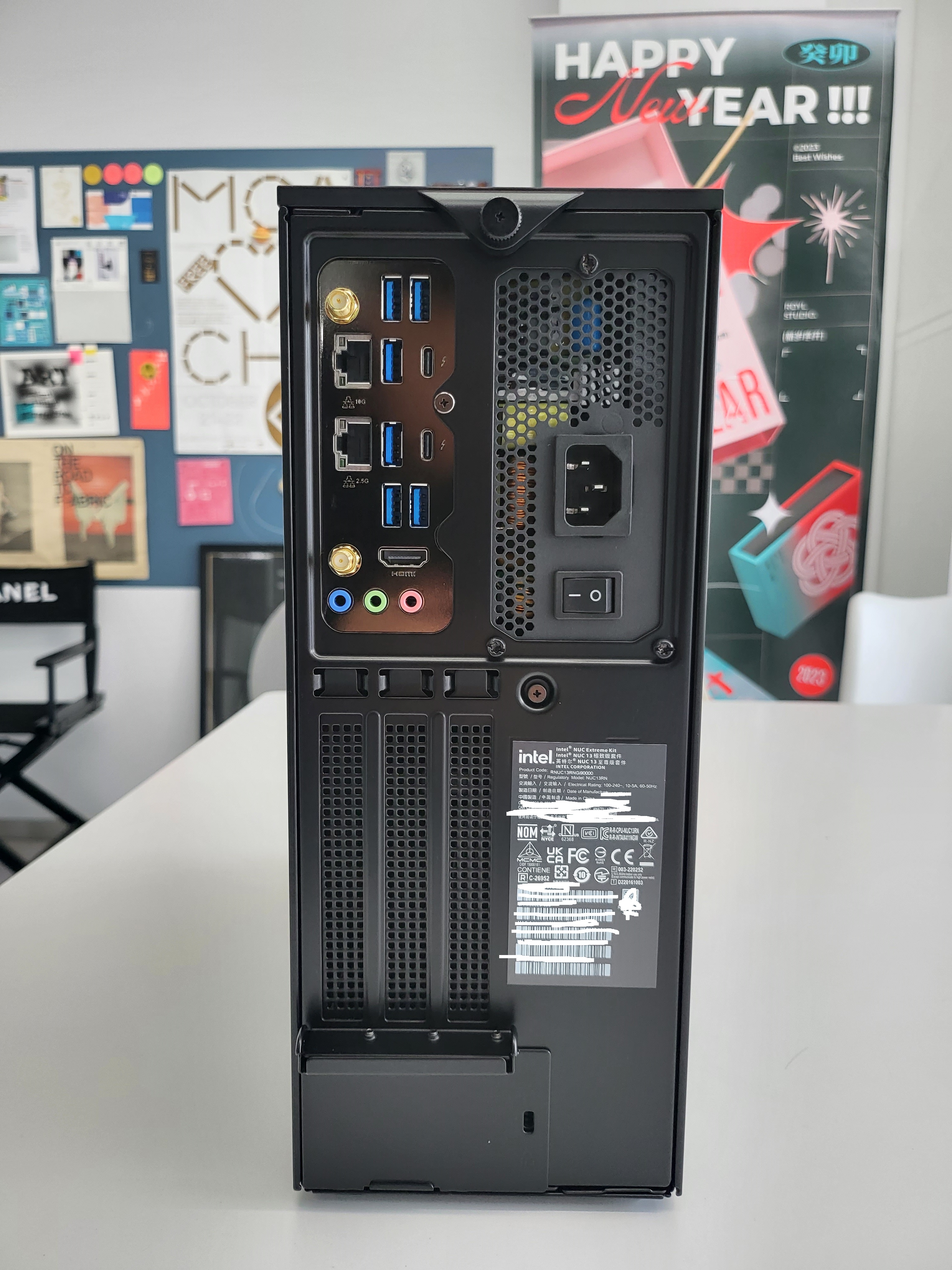

背面视图,这接口布局我给满分,比一般的台式机还要规整还要齐全。两个以太网接口(1个2.5GbE、1个10GbE)、六个USB接口、两个雷电接口、两个Type-C接口、一个HDMI接口以及扬声器、麦克风的接口。

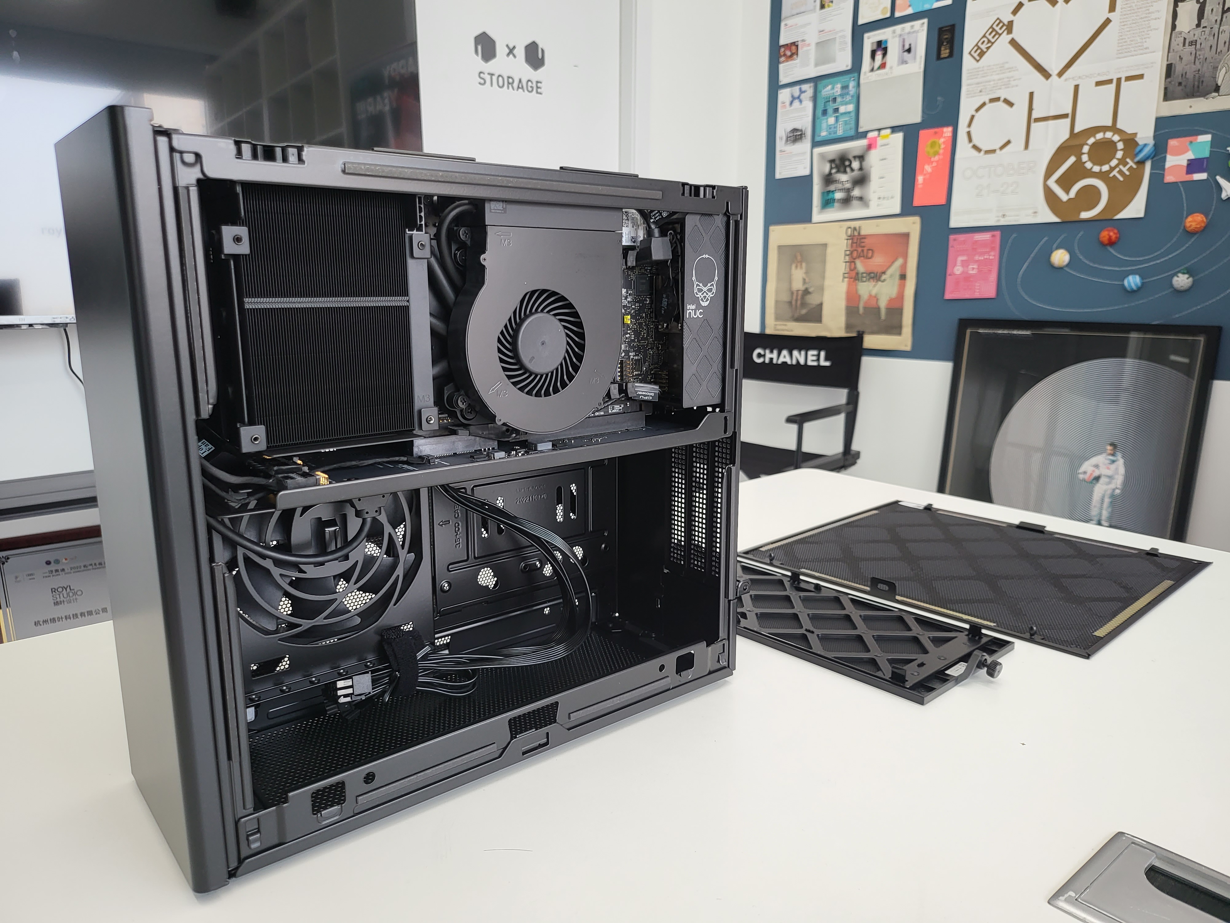

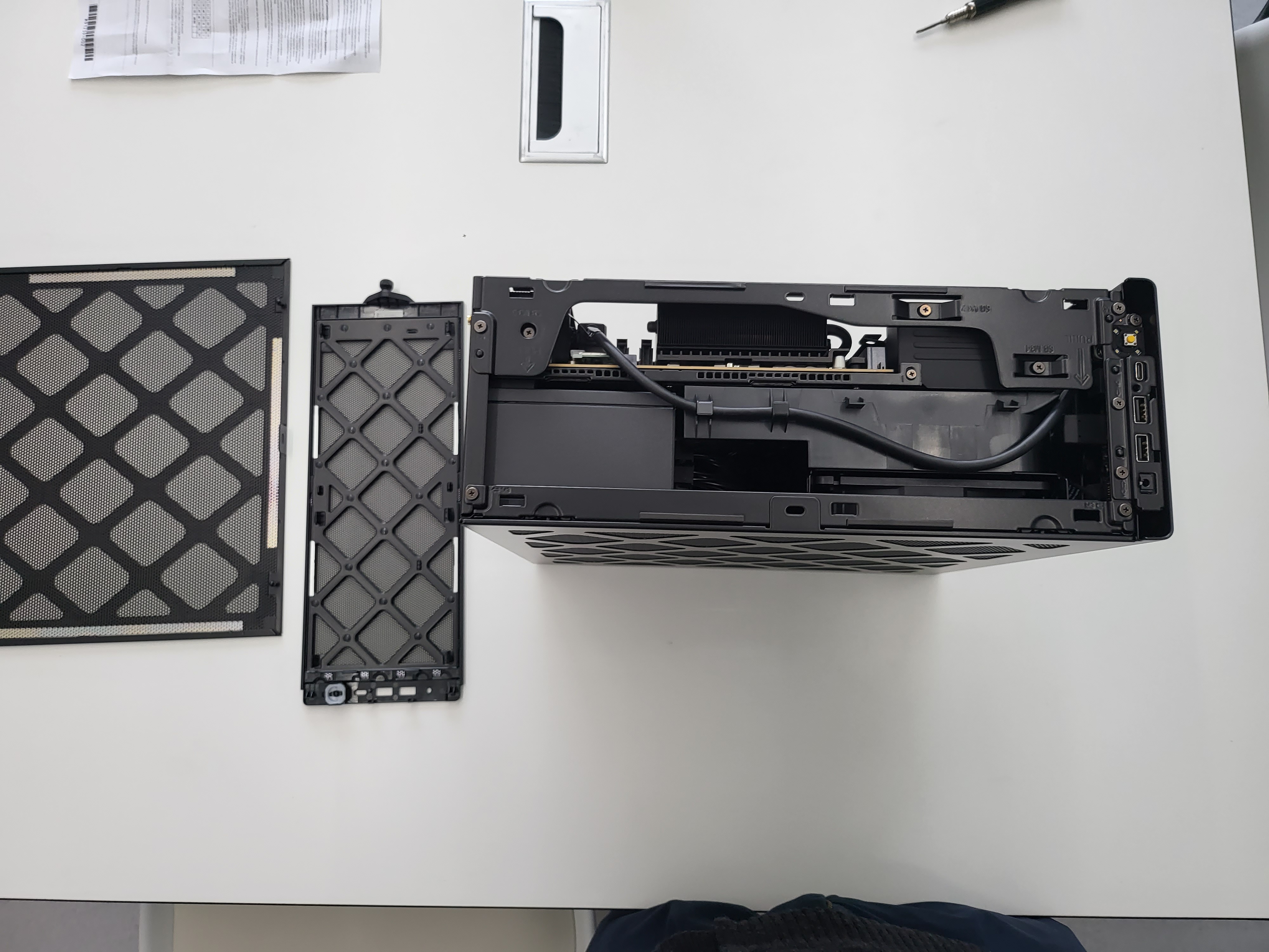

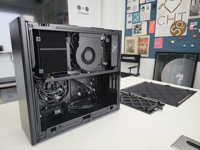

机箱只需要拧开顶部面板的螺丝,就可以直接把两块侧面板和一块前面板全部都卸下来。

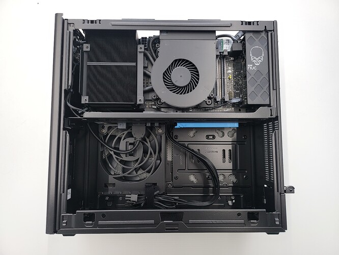

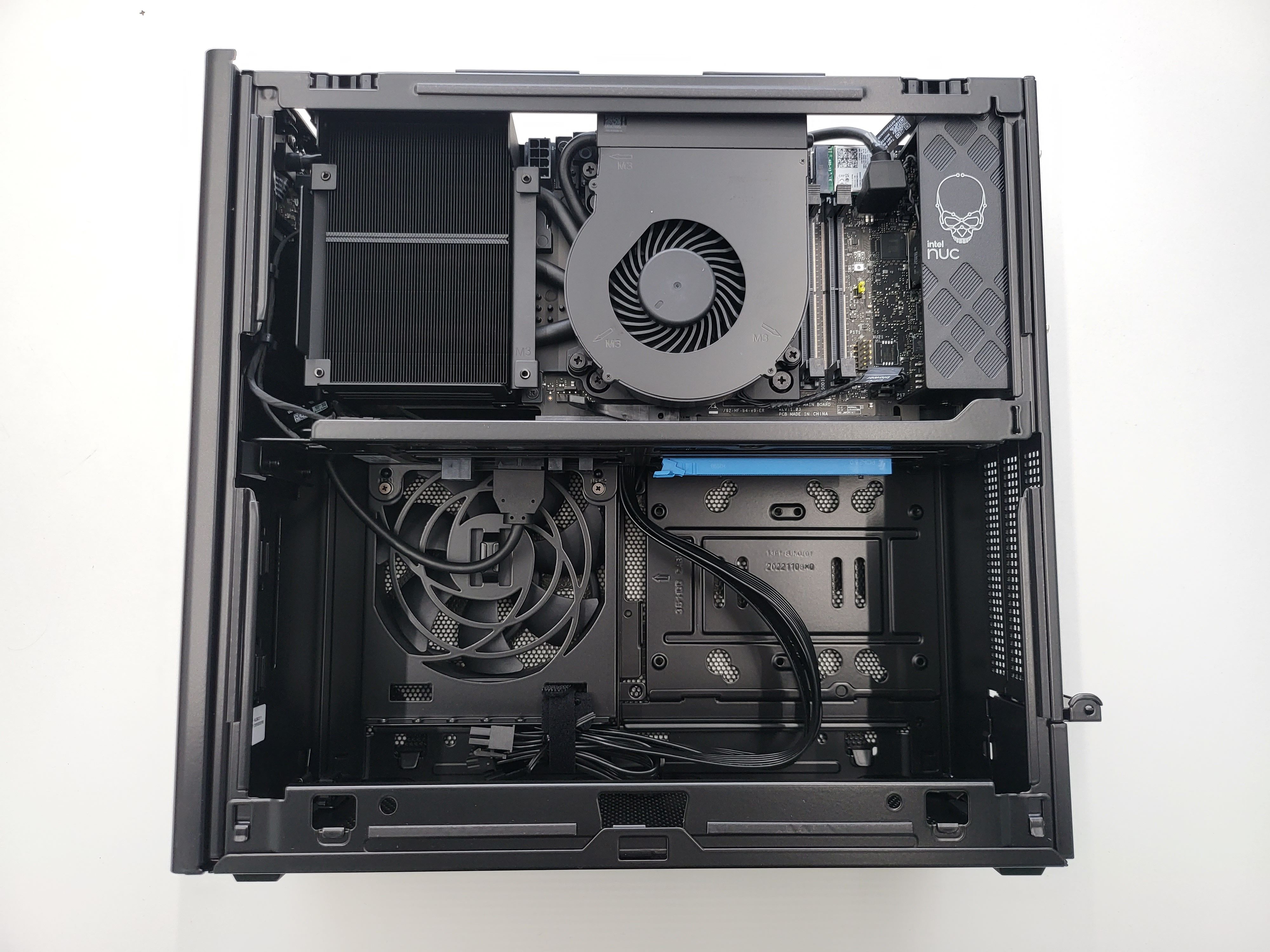

顶部面板和侧面板打开后,我们就可以看到NUC经典的骷髅标志,以及被分为上下两个部分的箱体内部空间。纯黑的内部非常漂亮。做工用料依旧出色。遗憾的是没有了熟悉的骷髅灯效。箱体上面部分主要就是放CPU、内存、硬盘、电源的空间;下面部分主要就是放显卡的空间。

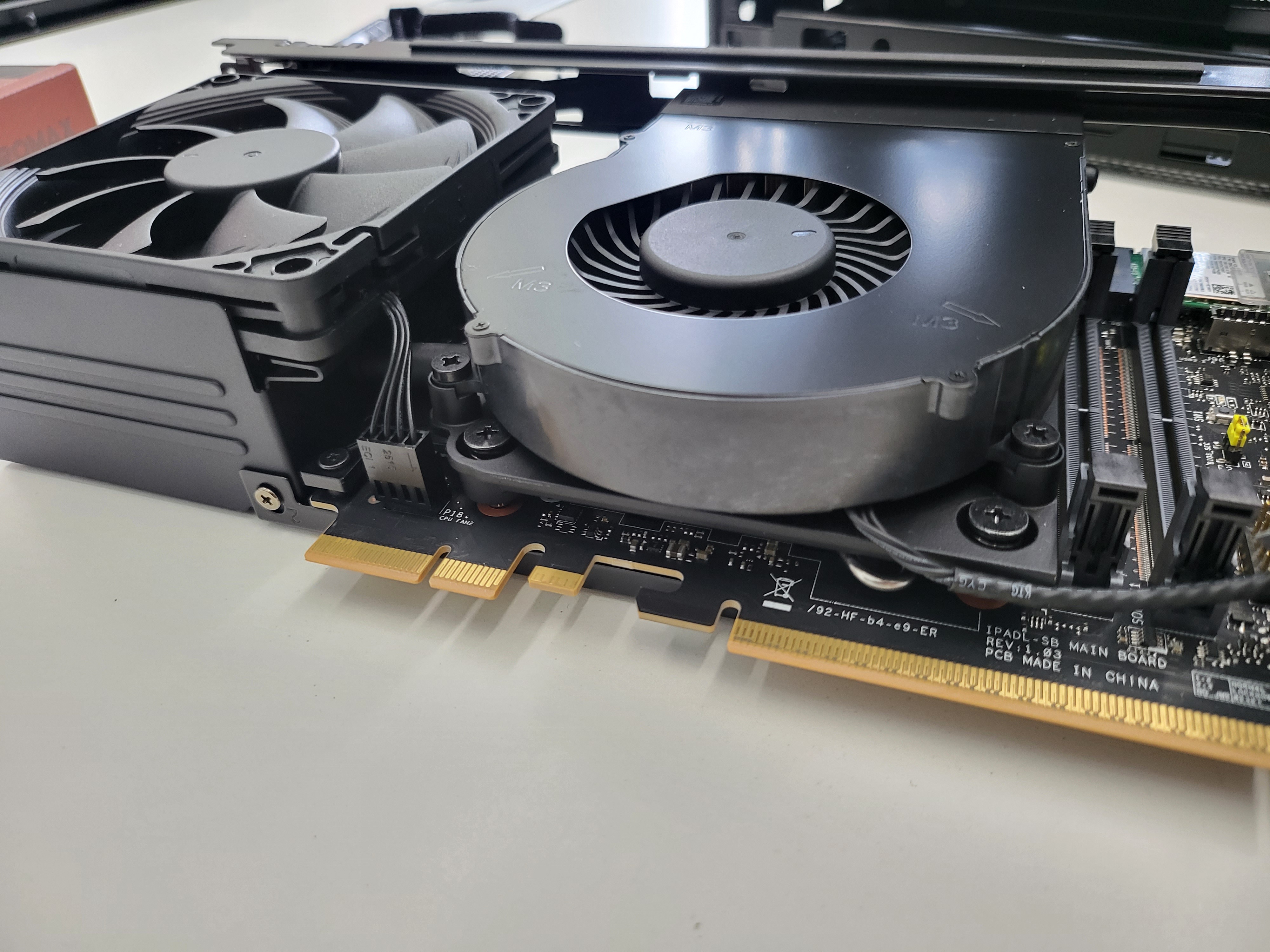

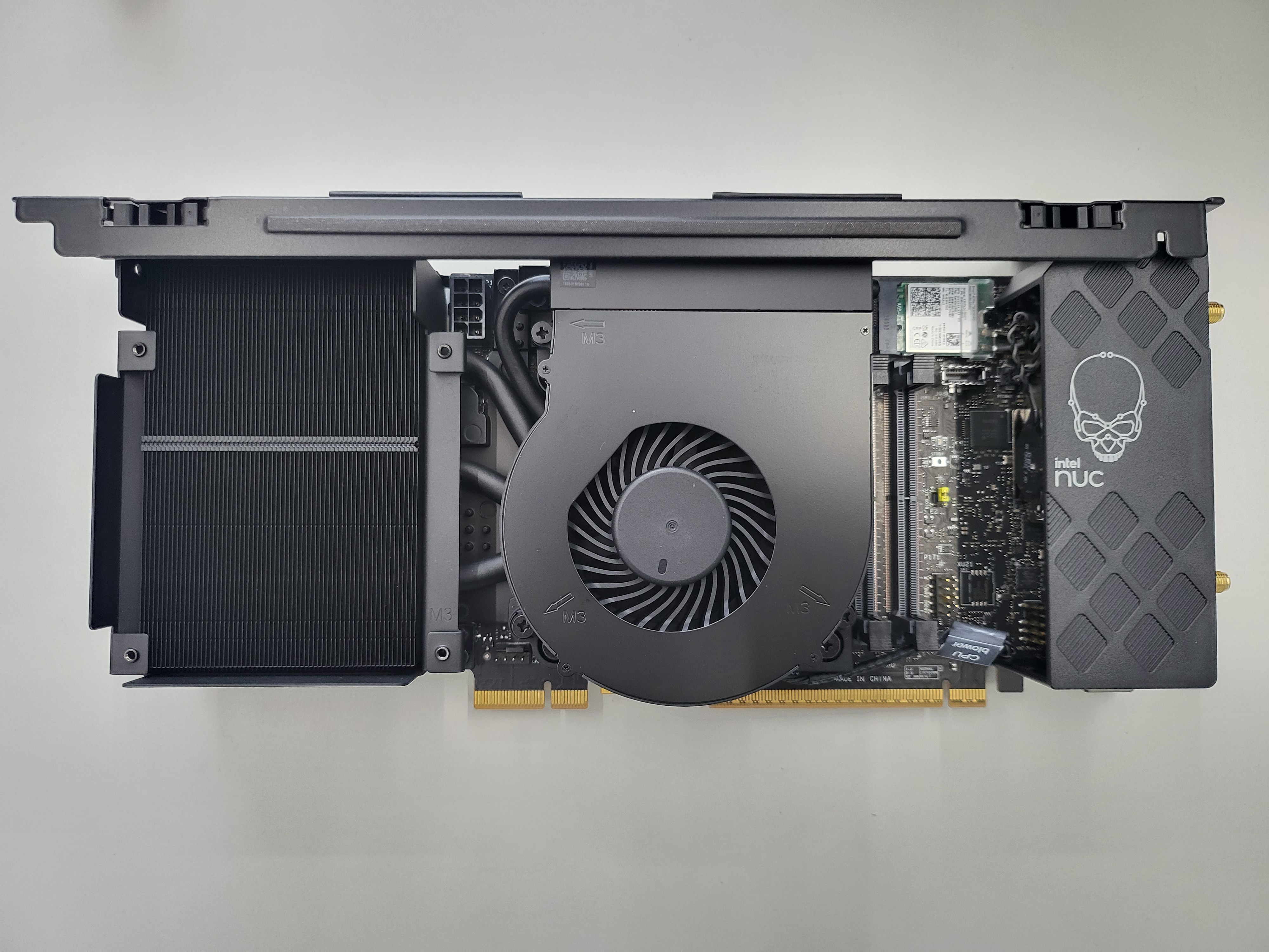

用螺丝刀拆开顶部的金属条,就可以把上面的计算单元拆下来,之后可以安装风扇、内存以及硬盘。

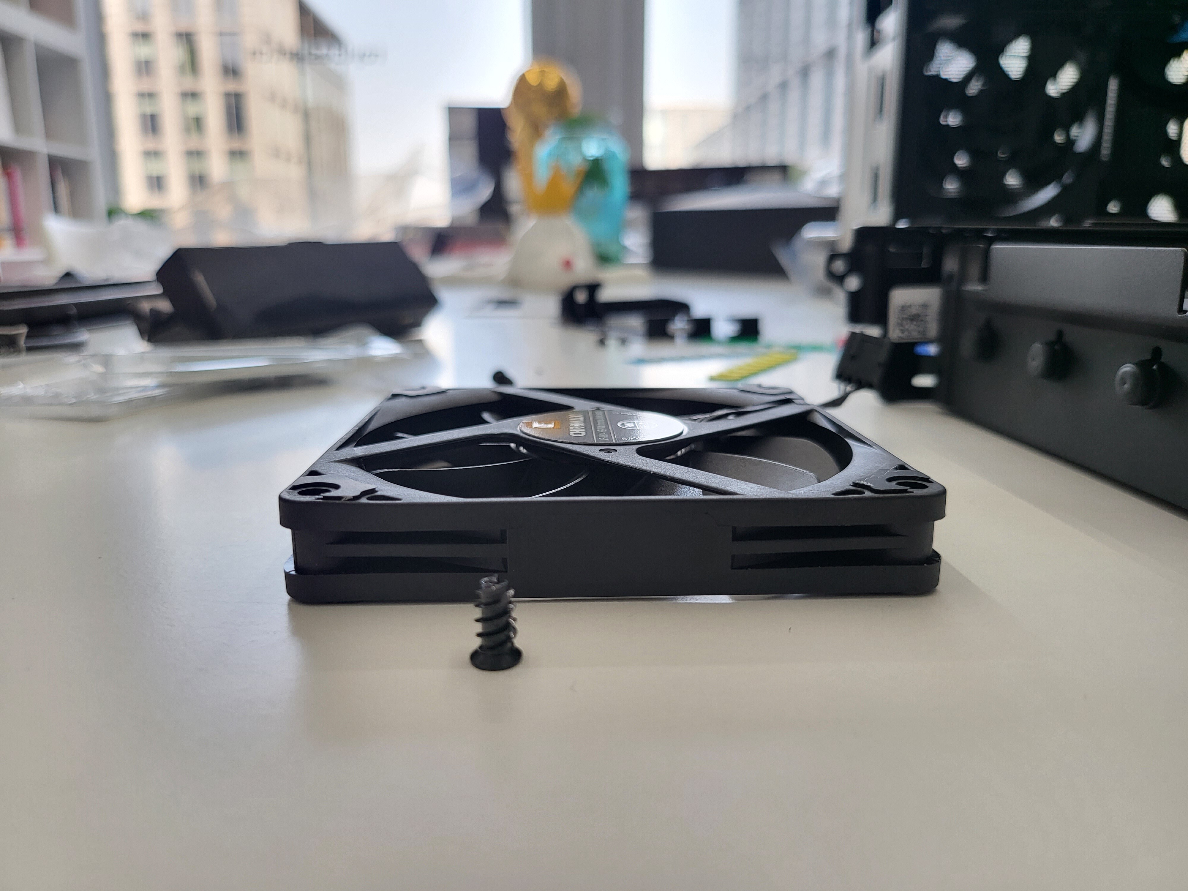

内存安装没什么问题,风扇安装的时候可以把自带的延长线拔掉,正正好接上主板的接口。
安装风扇的时候还有一个小插曲,猫扇自带的螺丝不够长,没有办法固定,需要自己单独购买M3×18的螺丝。

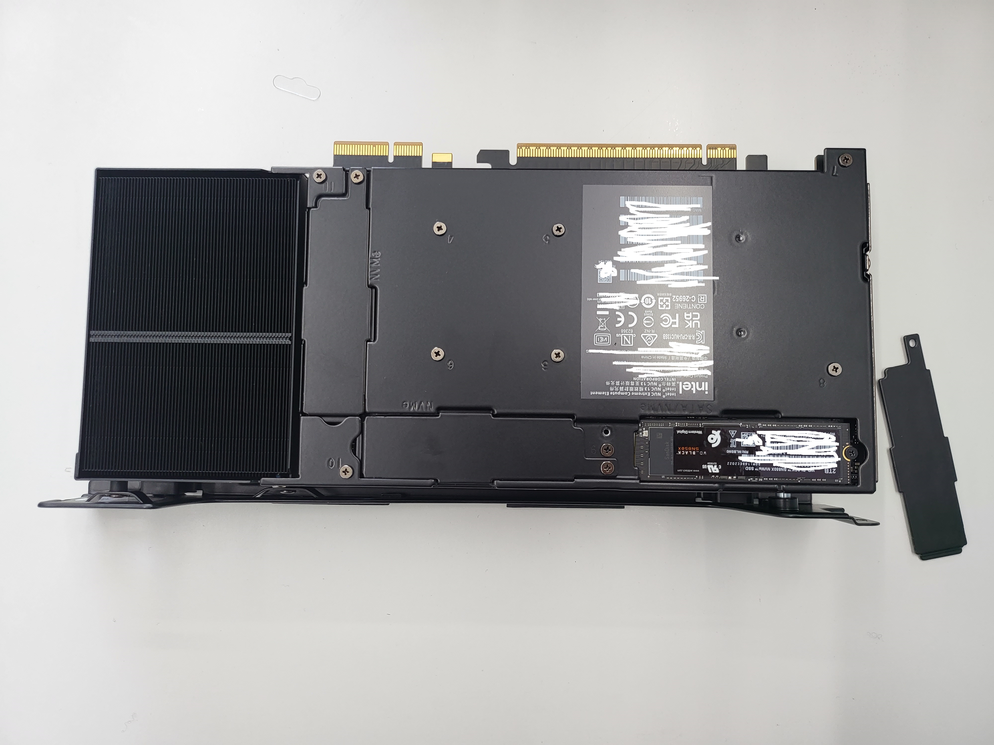

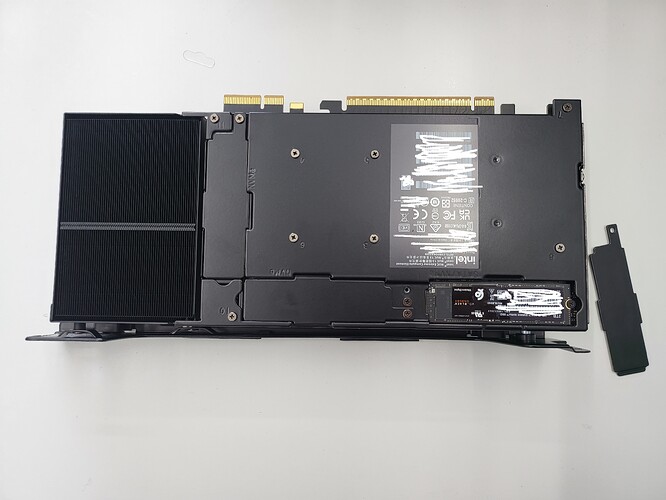

硬盘安装的位置在计算单元的背面,一共有3个M.2插槽,我这边是买了一块西数SN850X 2T。

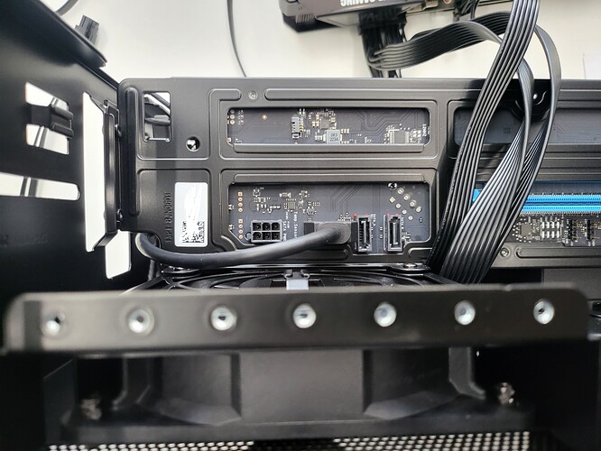

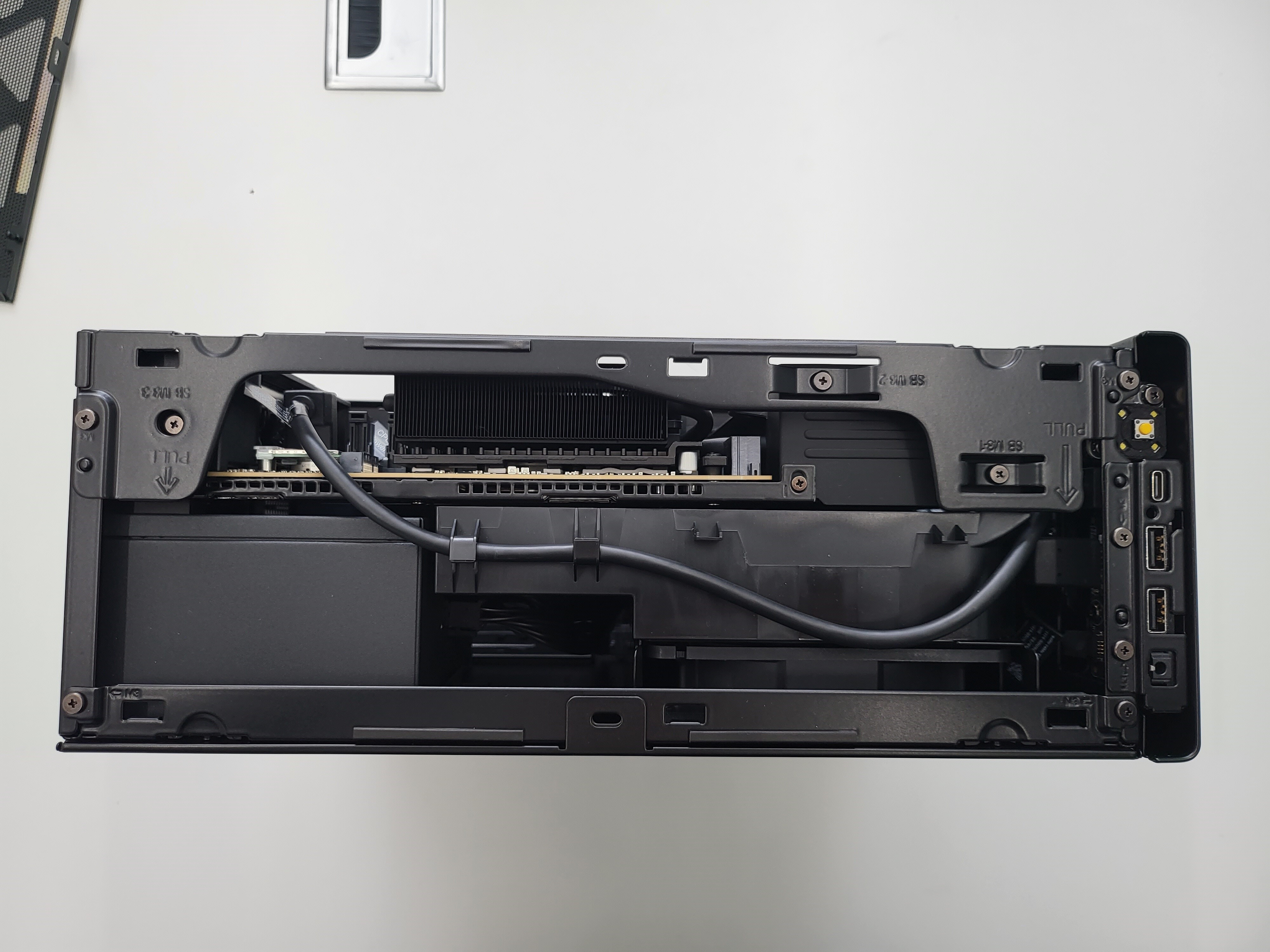

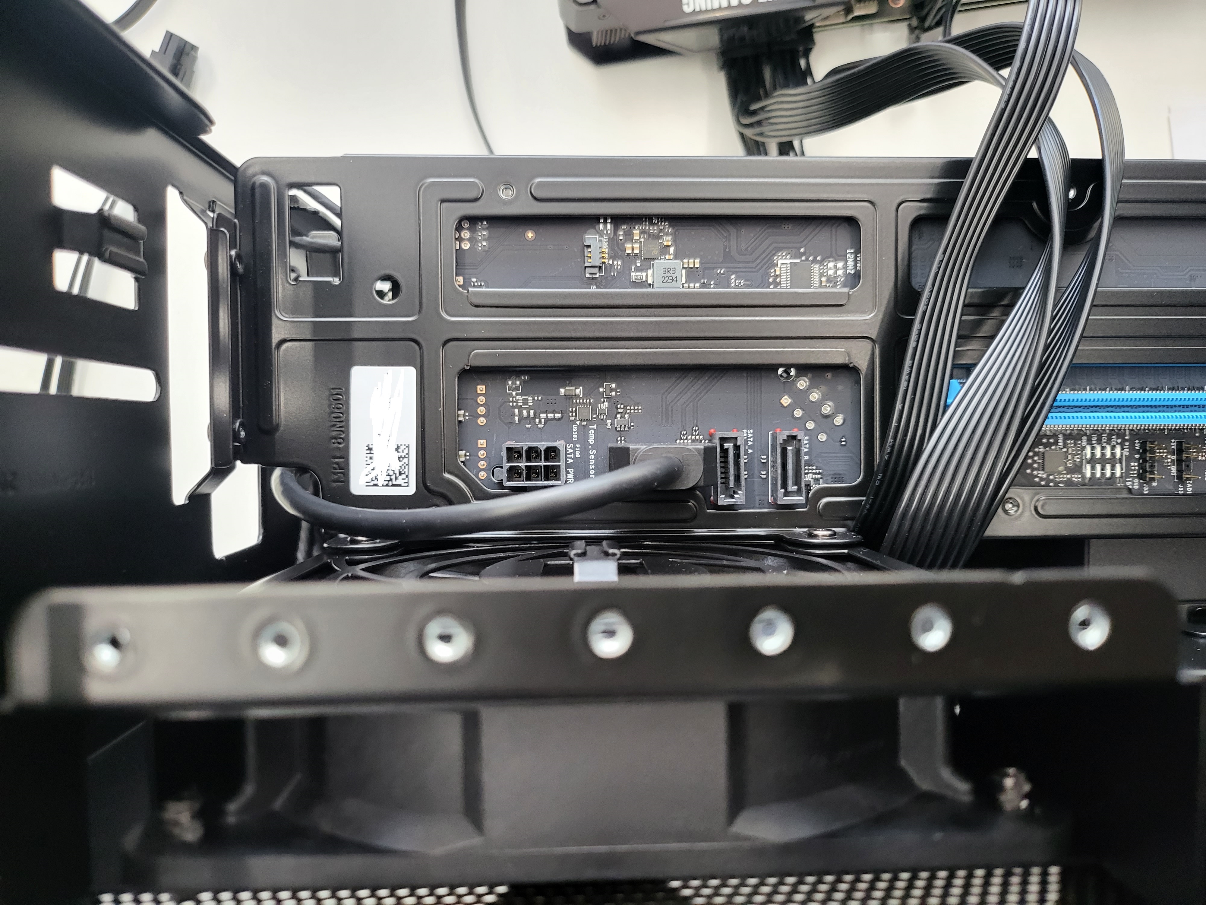

安装完硬盘、内存和风扇,就可以把计算单元装回去,安装箱体的下半部分显卡。箱体的下半部分可以看到PCI-E插槽,旁边是两个SATA扩展接口,以及SATA的供电线接口。

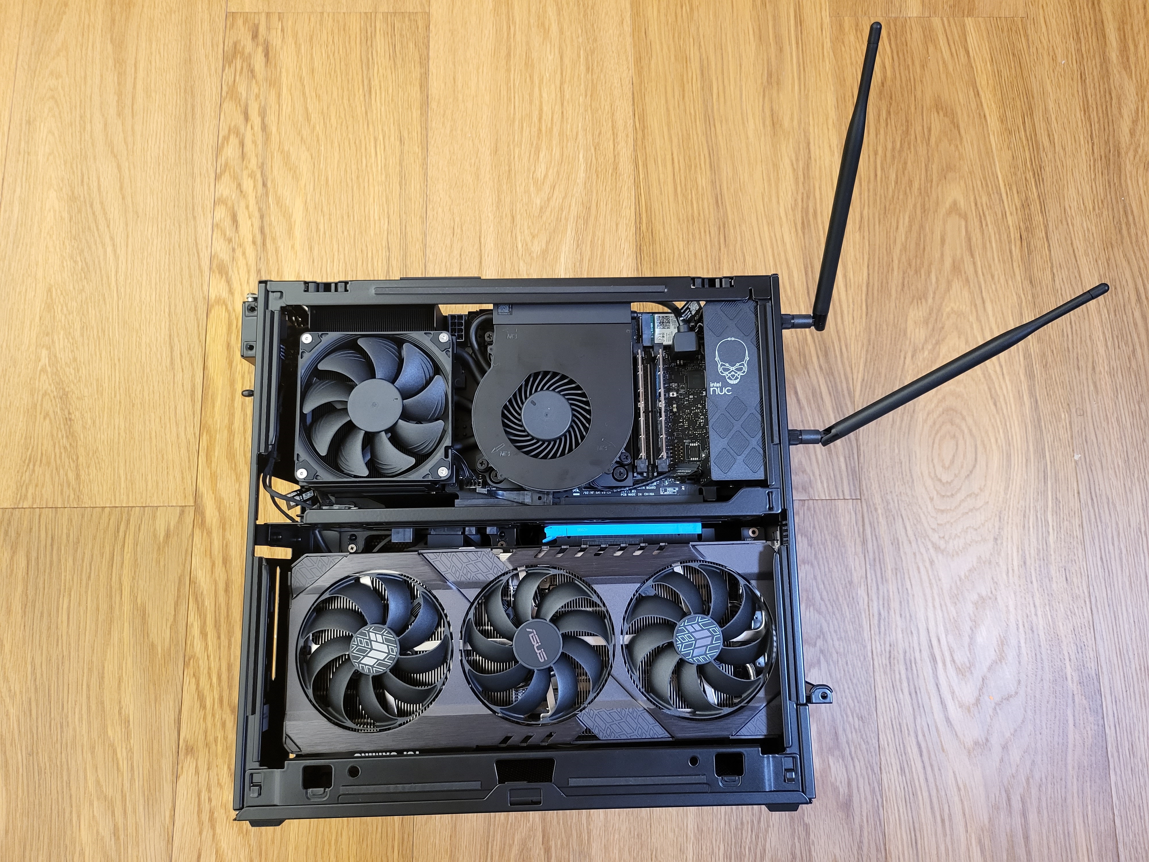

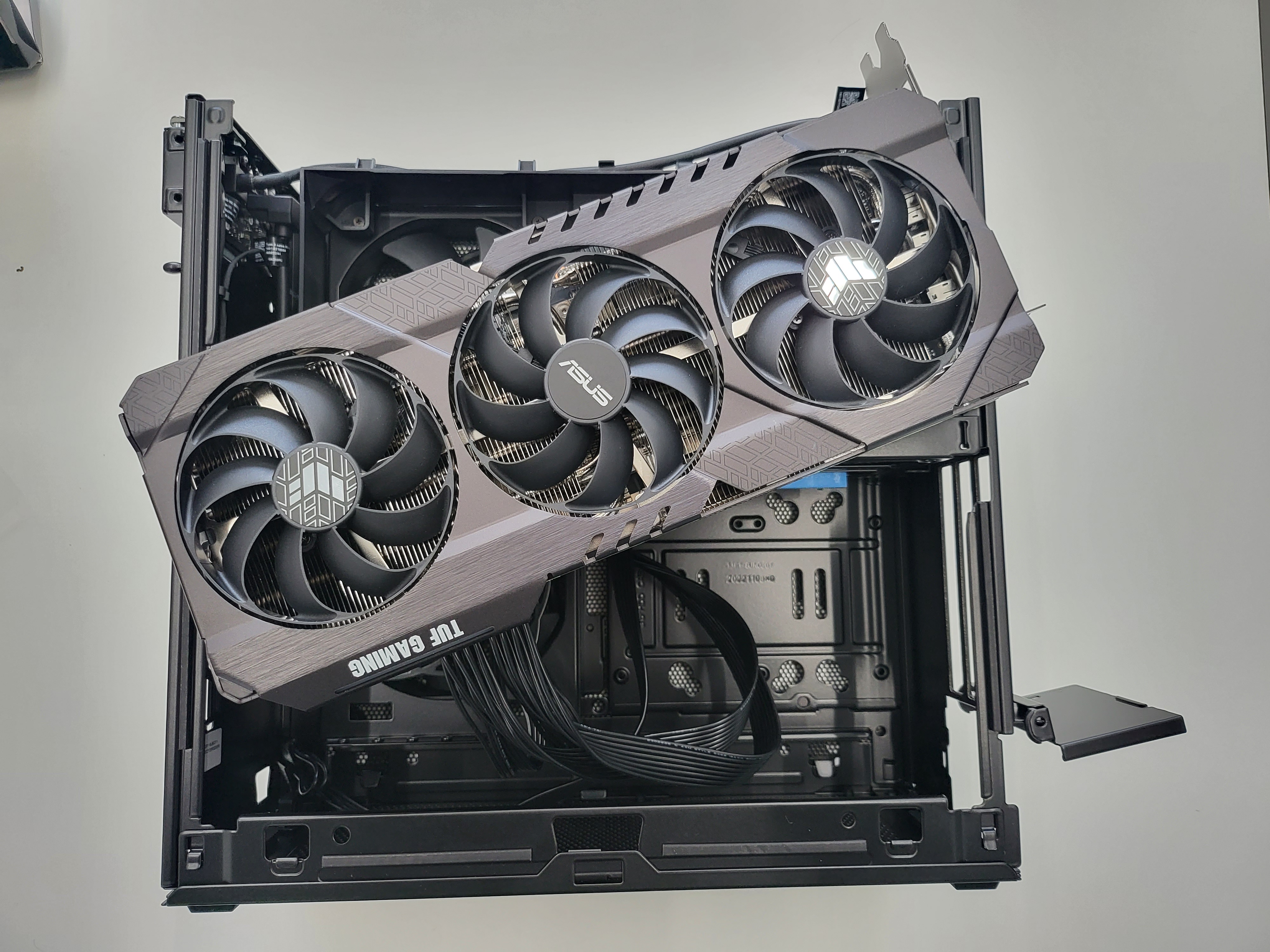

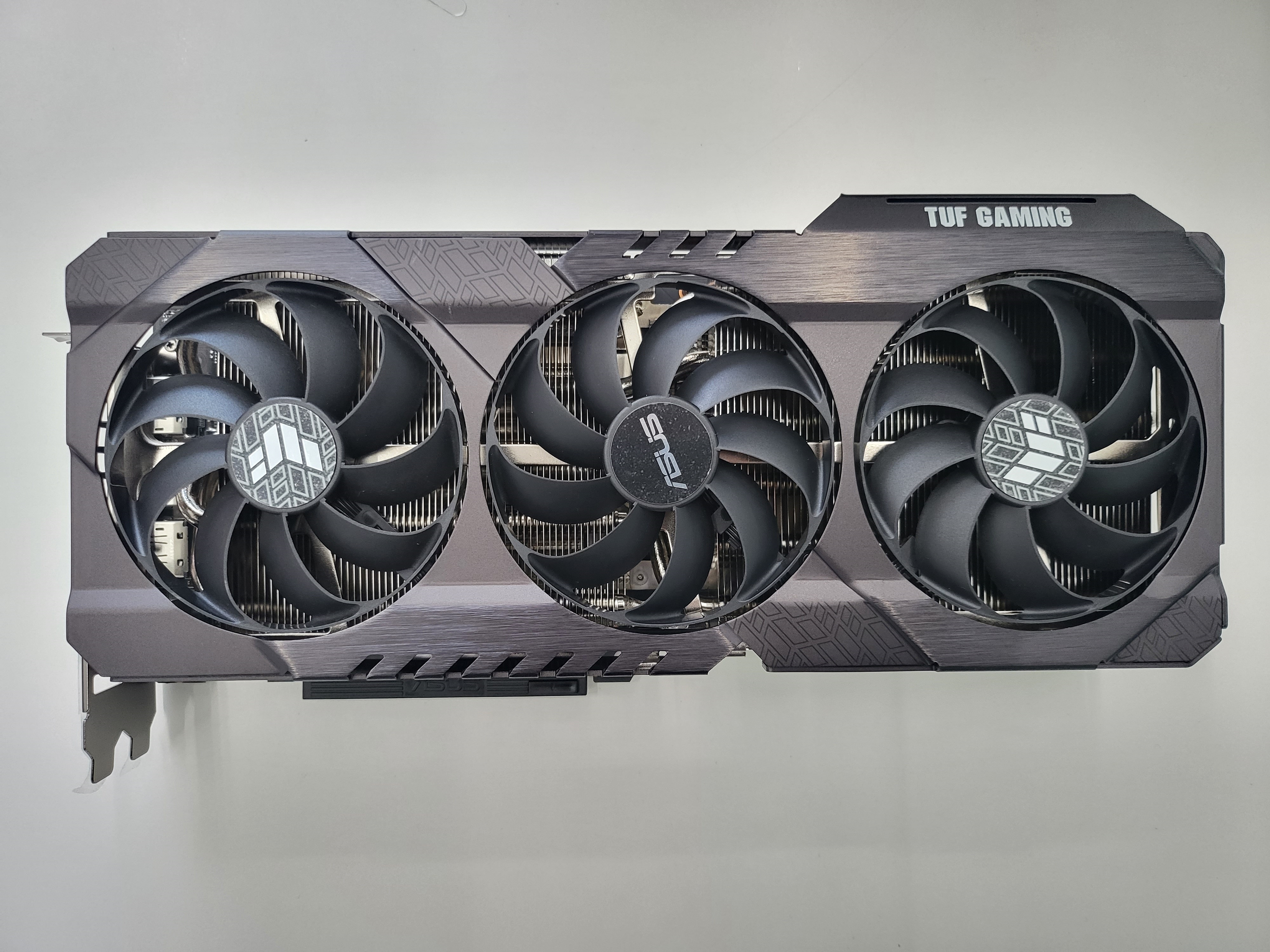

显卡选择的是华硕的电竞特工TUF RTX3080,猛禽峡谷最长可以放下313 mm长度的显卡,这里保险起见选择了299.9 mm的3080。
在安装的时候一度以为显卡放不进去,最后完成后的状态其实也可以看出箱体里基本被塞得满满当当。

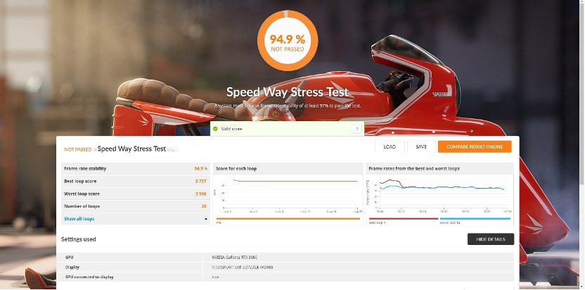

安装完后点亮/装系统/跑鲁大师/跑3DMARK。
鲁大师跑分达到了250万。
Time Spy跑分达到了1万7。
本身配这台电脑就是为了轻度办公+游戏。游戏测试了2K23,特效全开,如果打开垂直同步基本维持在60 FPS,关闭垂直同步差不多在150 FPS左右。最后放上一张最近三代产品的对比图,体积真是一代更比一代大,之前还会带着冥王峡谷家里公司两头跑,这台估计就一直放在家里了。全家福还差一个最老的骷髅峡谷,现在已经濒临退役,外壳被我换成开放式的了,没拿出来拍。
