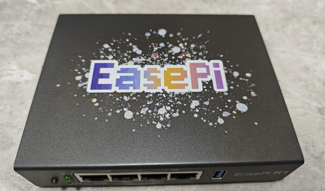

今天的主角EASEPI-R1,用iStoreOS来做主路由;

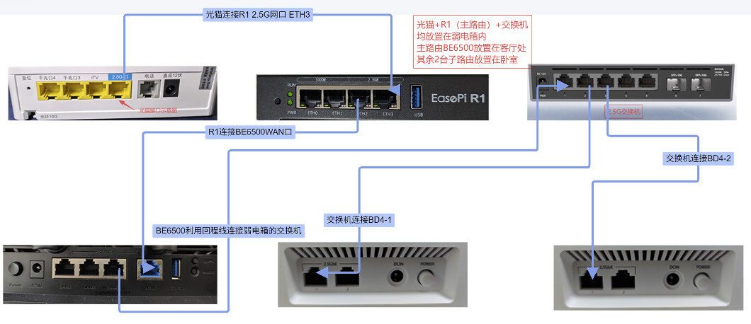

上图为连接示意图。
如果想保留回程线,可组好网后,将R1 ETH2口(原本连接BE6500的网口)连接至交换机;BE6500、BD4*2均连接到交换机上即可。

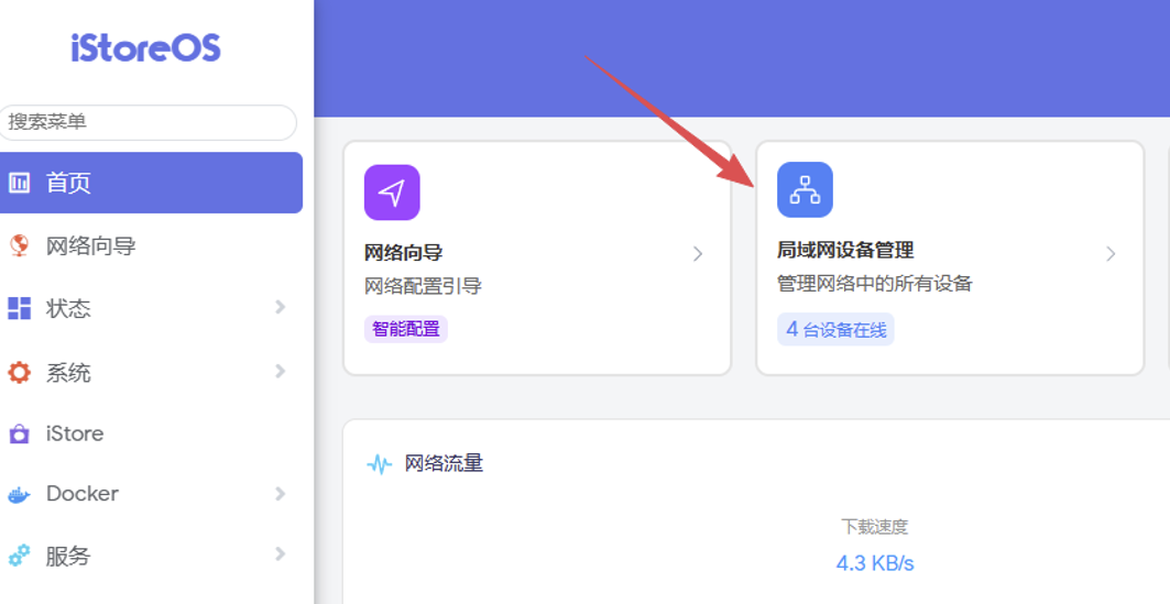

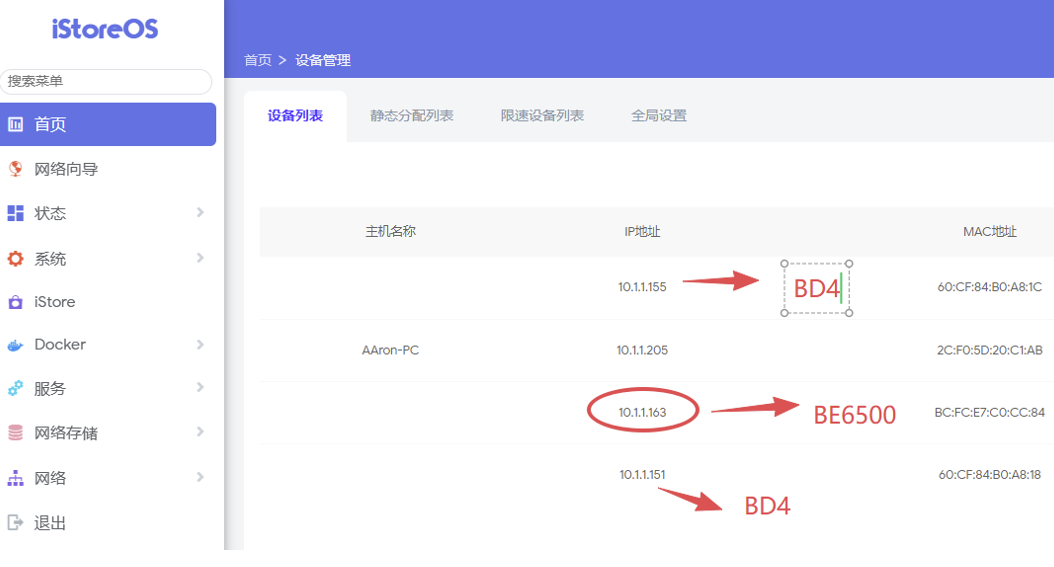

首先进入主路由,iStoreOS后台界面:
查看局域网设备:

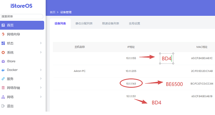

在这里我们可以看到除了PC设备以外还有3个设备;
10.1.1.163这个就是BE6500的IP;

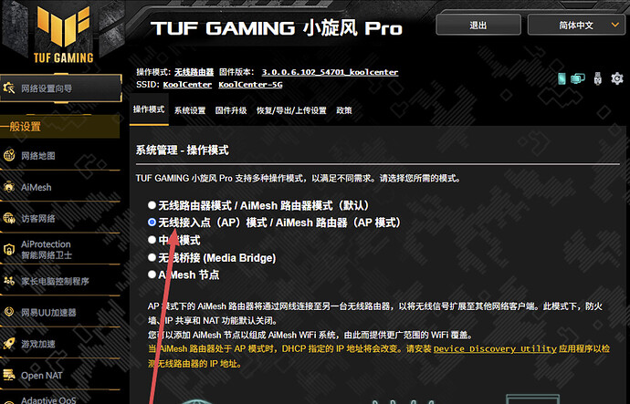

我们访问BE6500后台看看什么情况(目前BE6500还是主路由模式,通过上面IP无法直接访问路由,需要PC连接BE6500网口或WIFI设备连接BE6500通过192.168.50.1进行访问):

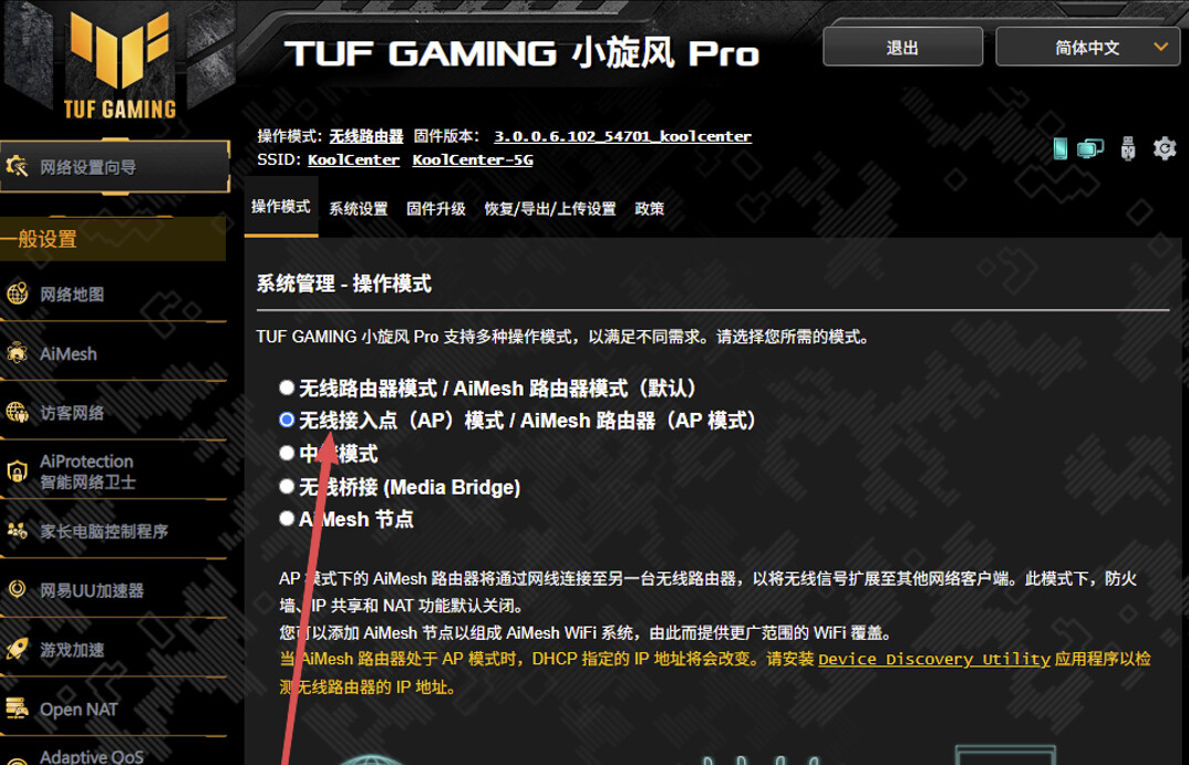

通过左侧菜单打开系统管理;在操作模式下,选择无线接入点(AP)模式,点击保存;
这里会有几个选择,选择动态ip,然后下一步(保存WIFI)即可。

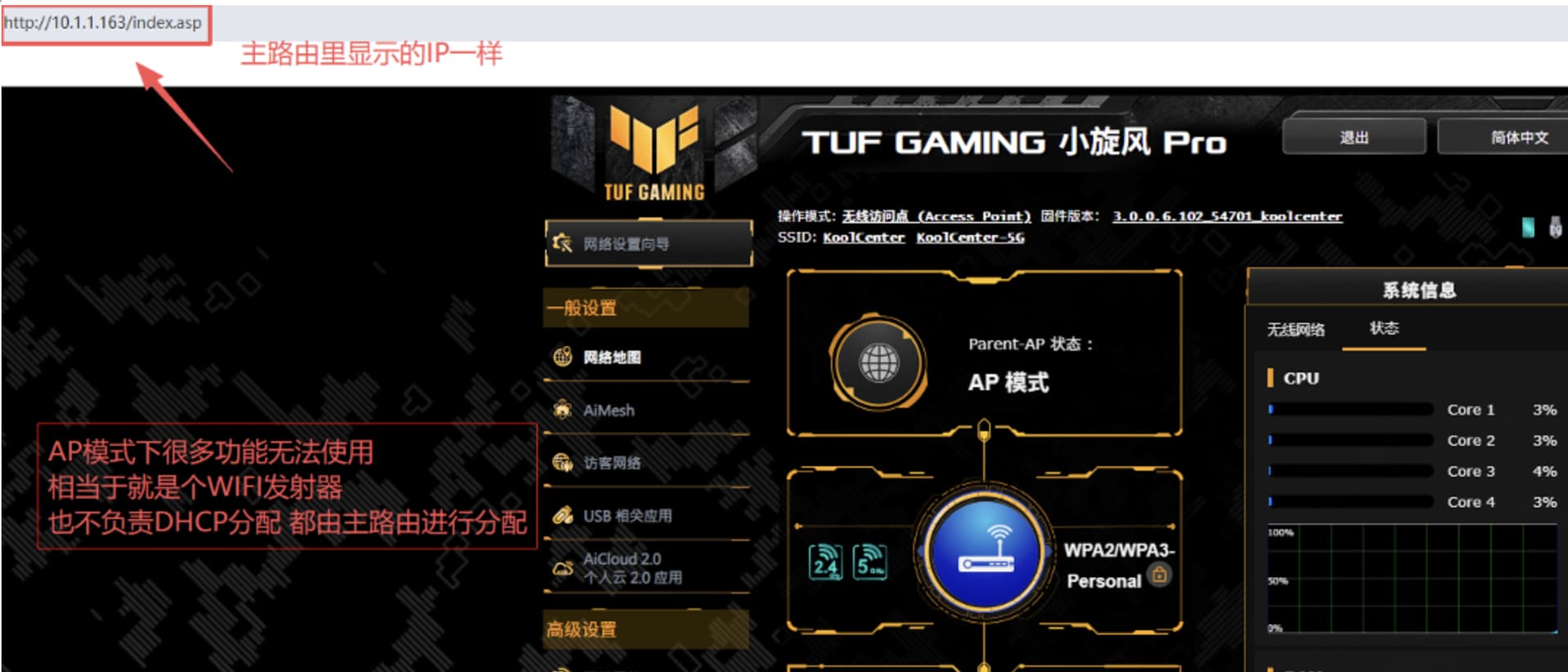

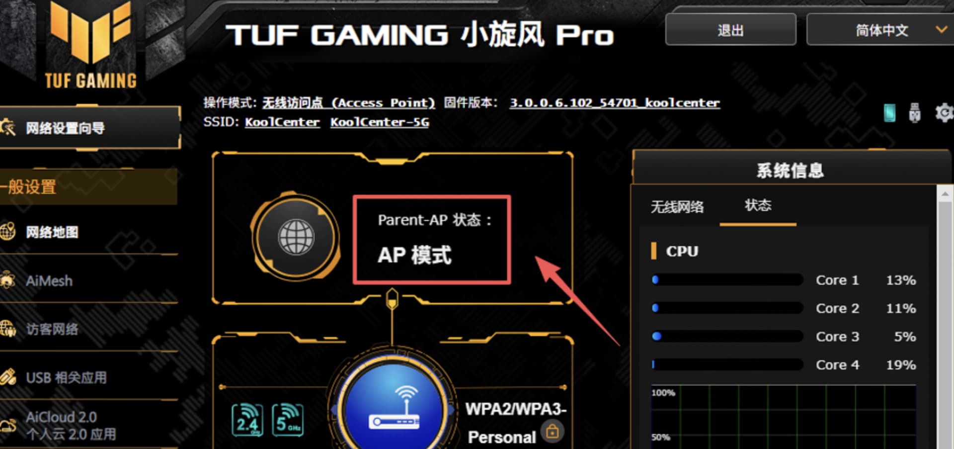

当路由器适配完毕后就可以通过10.1.1.163对BE6500进行web访问,可以看到模式为AP模式。
在AP模式下,BE6500路由器默认关闭DHCP选项,部分功能失效,仅作为AP使用,其余功能交给主路由(R1)完成。
组网情况跟之前一样没有任何改变,这样运行起来更稳定,把拨号、DHCP分配、运行插件、以及docker交给iStoreOS;
华硕路由器就只需要负责擅长的部分(超强的WIFI信号组网)。
