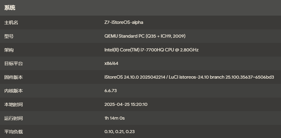

使用固件如图:
  • PVE平台全新安装,未导入旧配置,也没有安装乱七八糟插件
  • 安装Tailscale并配置广播子网路由和出口模式后,连接是正常的,但无法使用,外网无法访问局域网设备
  • 同样的操作,在istoreos-22.03.7上是完全正常的
  • 同时,在istoreos-24.10.0安装时,多了两条报错,如下,这个提示在istoreos-22.03.7上安装是没有的
