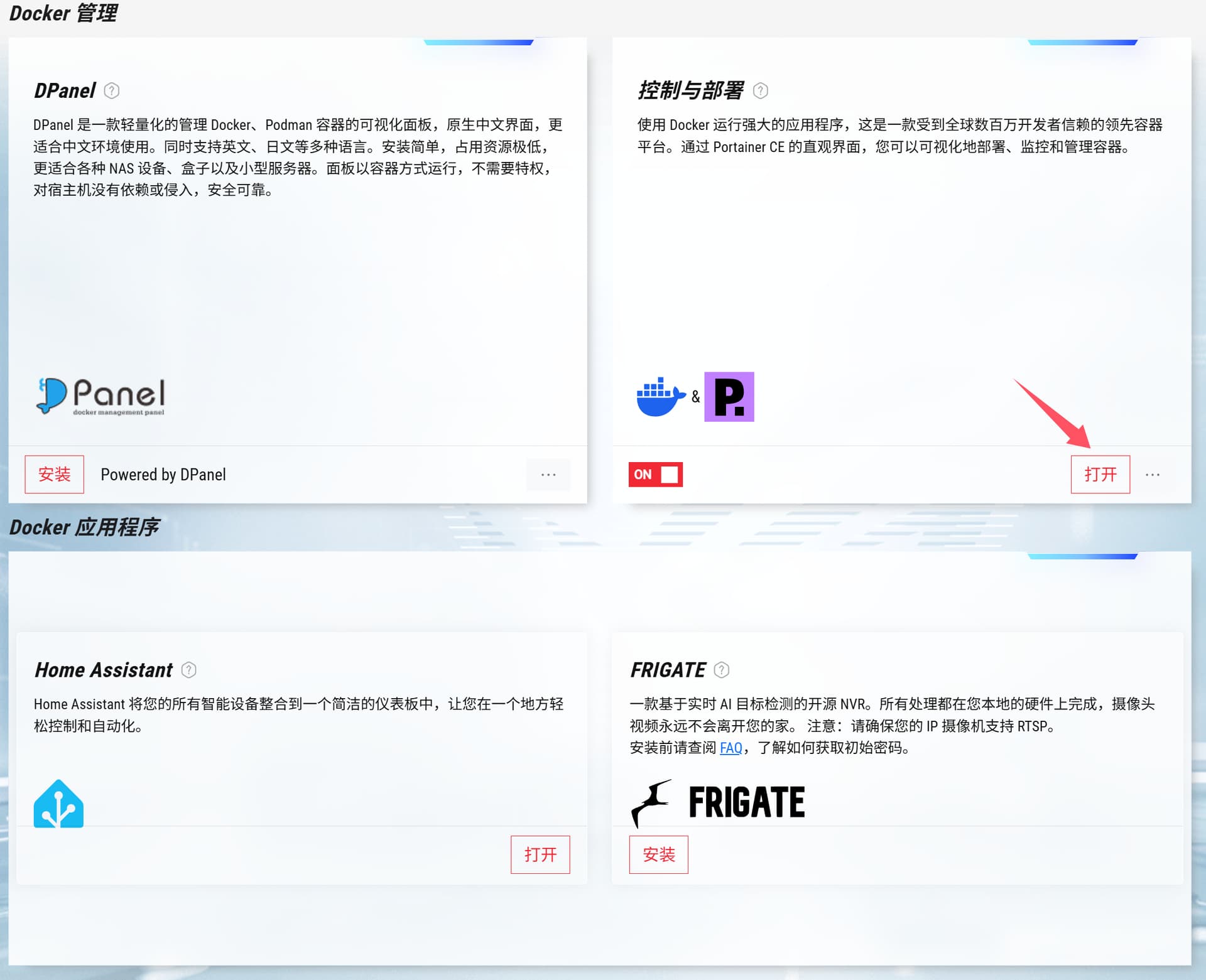

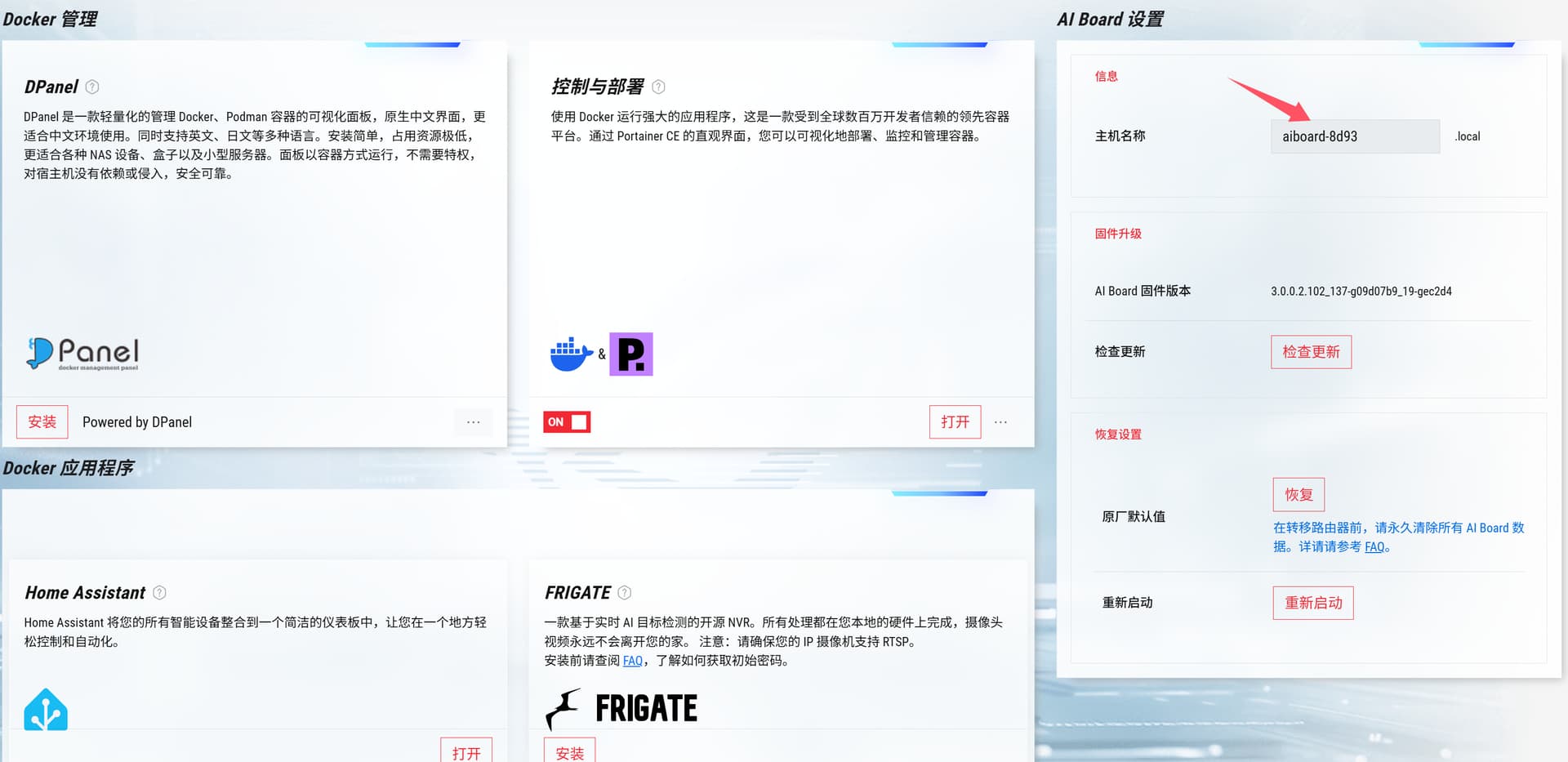

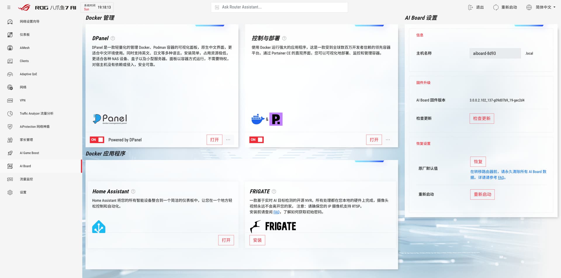

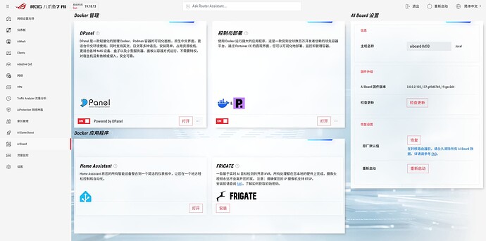

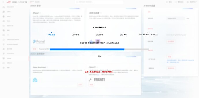

▲在 ROG 八爪鱼7 AI 的管理后台中,可以直接看到 Docker 相关功能入口。对于一台传统家用路由器来说,这个页面本身就已经能说明问题。

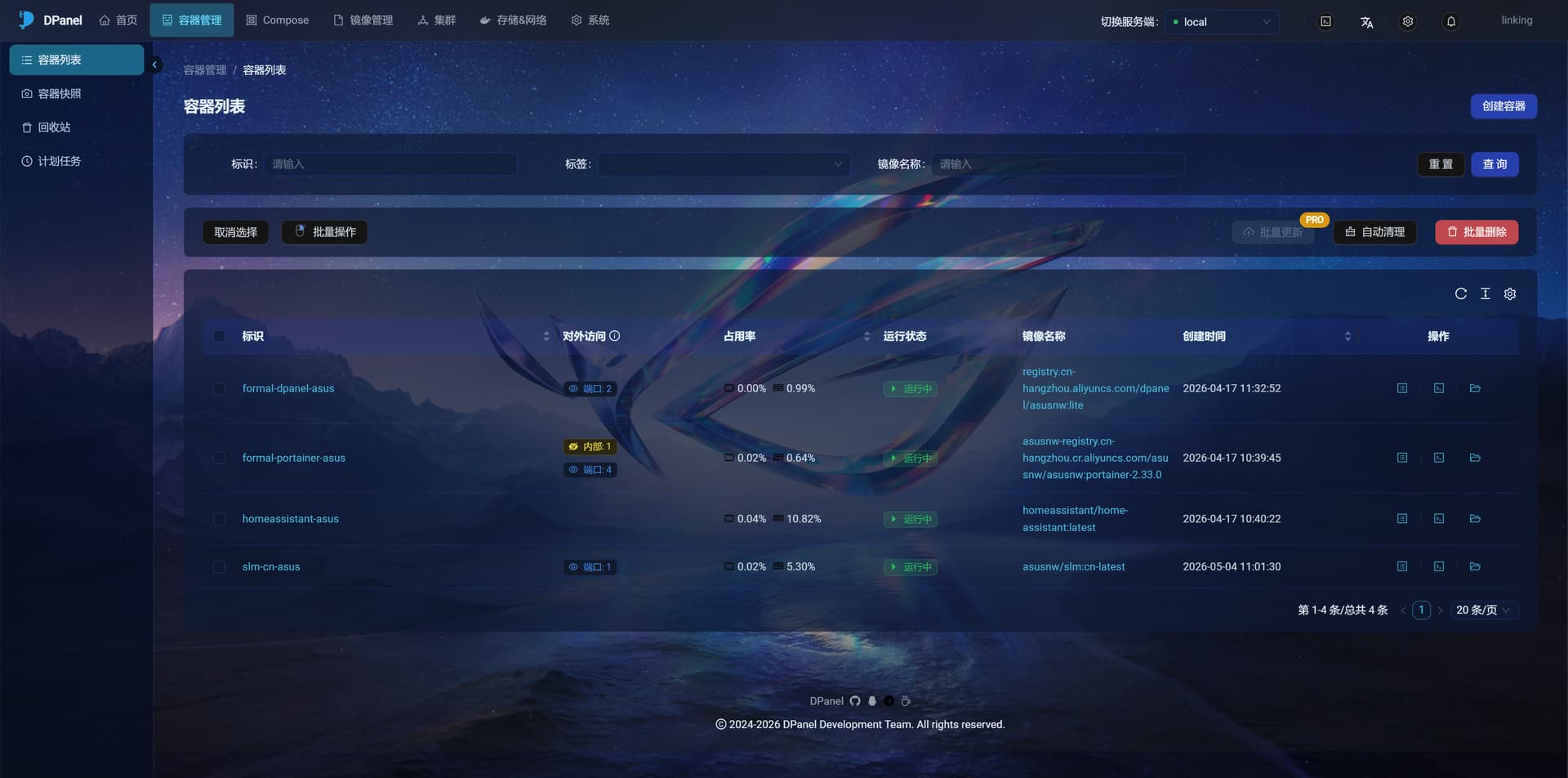

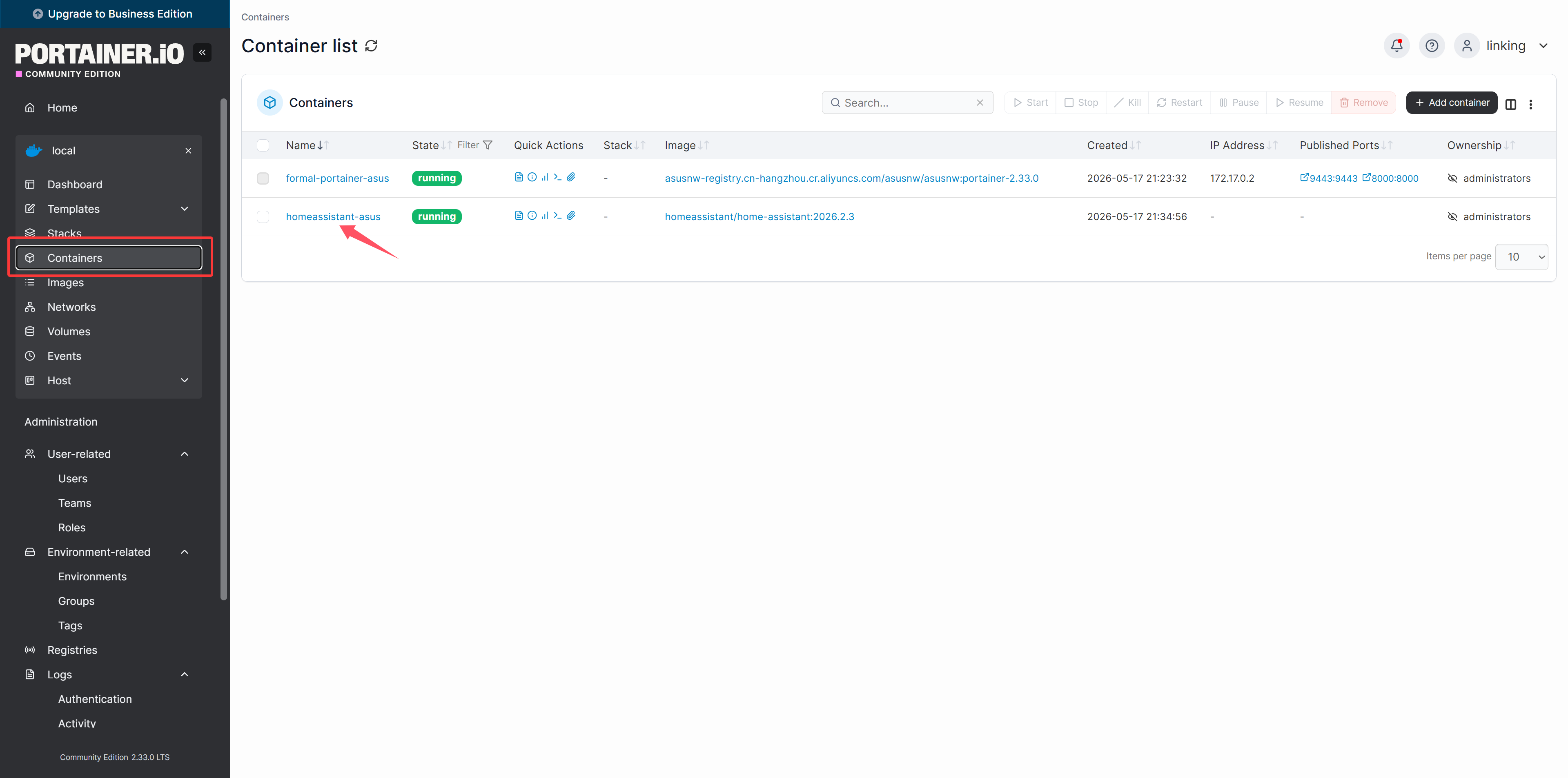

▲进入 Dpanel Docker管理页面后,可以看到路由器已经提供了较为完整的容器运行环境, homeassistant-asus这个容器已经在运行了。这也意味着它的定位已经不再只是单纯的网络接入设备。
▲在系统设计上,ROG 八爪鱼7 AI 把 Docker 运行环境和基础网络功能做了相对清晰的隔离。对于用户来说,这意味着即便后续需要重置 Docker 或重新安装相关组件,也不会影响路由器的正常上网使用。
八爪鱼7 AI 已经把容器功能做成了较为直观的可视化入口,整体搭建门槛并没有想象中那么高,只要有一点折腾基础,跟着流程一步步操作,完成Home Assistant的部署并不算困难。
Home Assistant 搭建过程

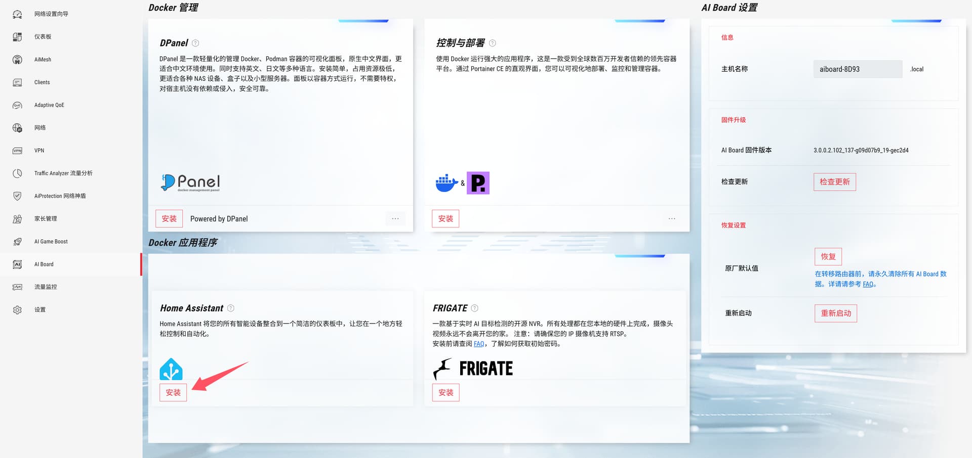

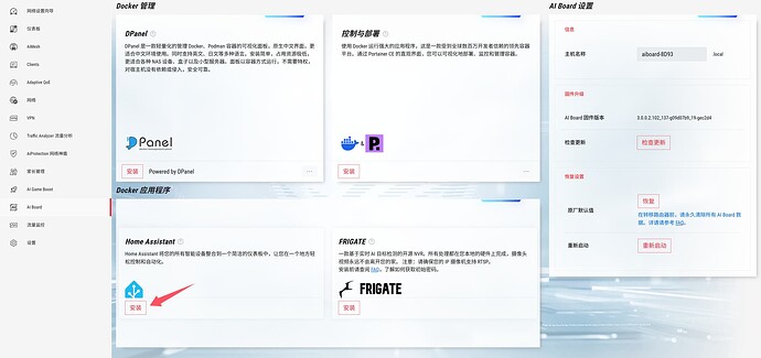

▲首先在AI Board页面中找到Home Assistant选项,点击安装,系统会自动下载并安装Home Assistant。

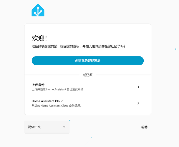

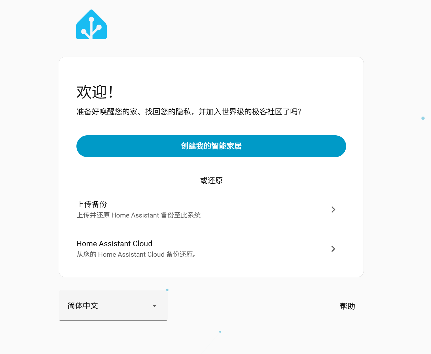

▲新用户第一次进入Home Assistant可以点击创建我的智能家居。

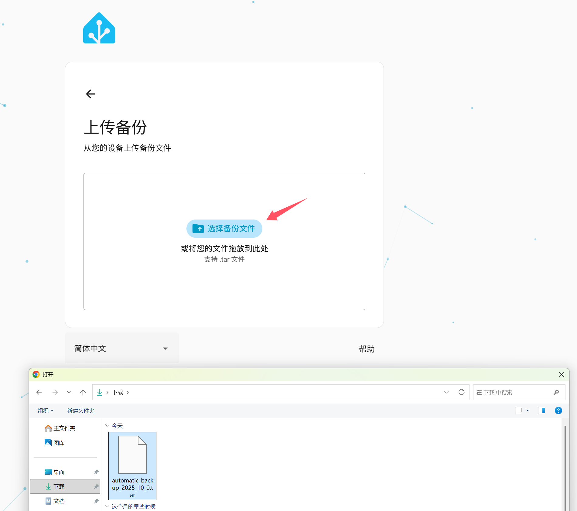

▲如果是之前就用过Home Assistant并备份过的用户,这里可以直接上传备份文档。

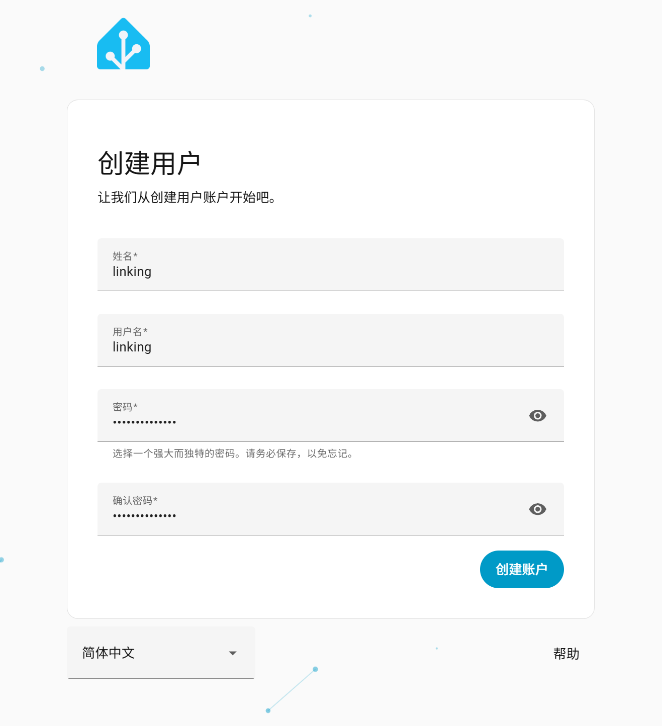

▲创建用户。

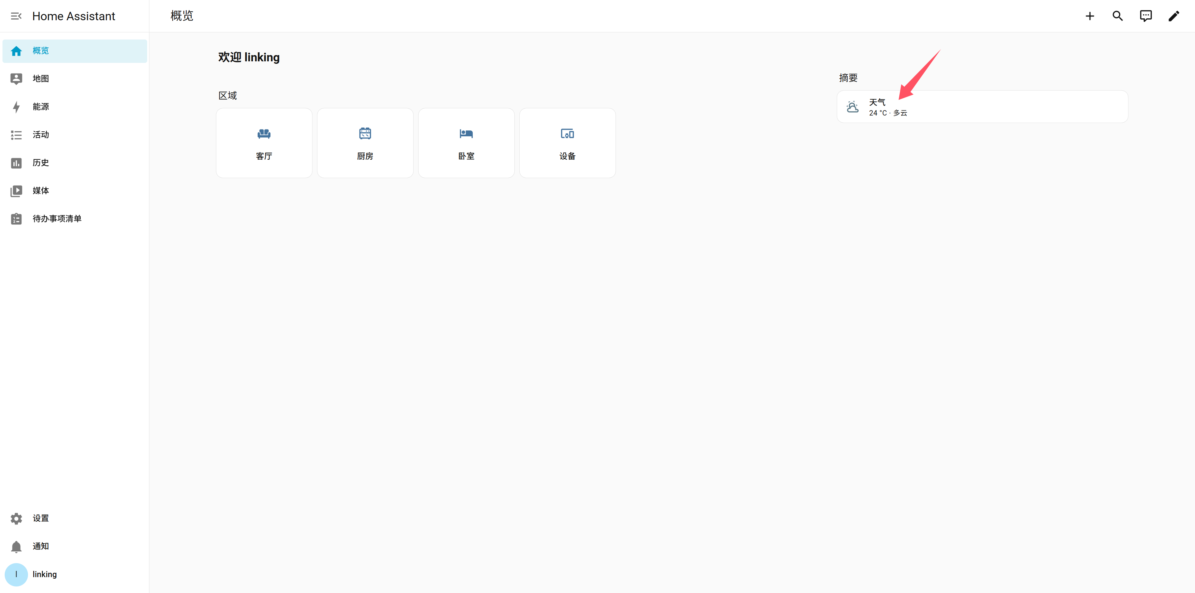

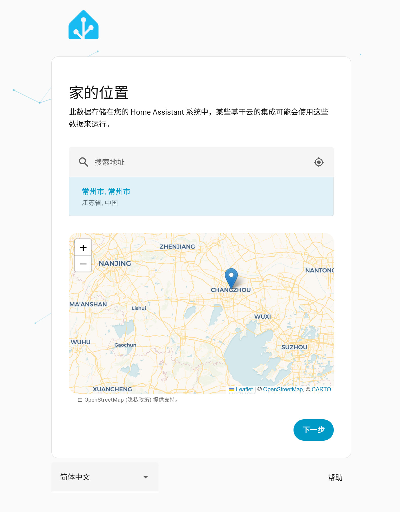

▲设定路由器位置。个信息建议尽量填写准确,因为位置信息仅储存在本机,后续像天气、时区、日出日落等依赖地理信息的服务,都会基于这里的数据运行。

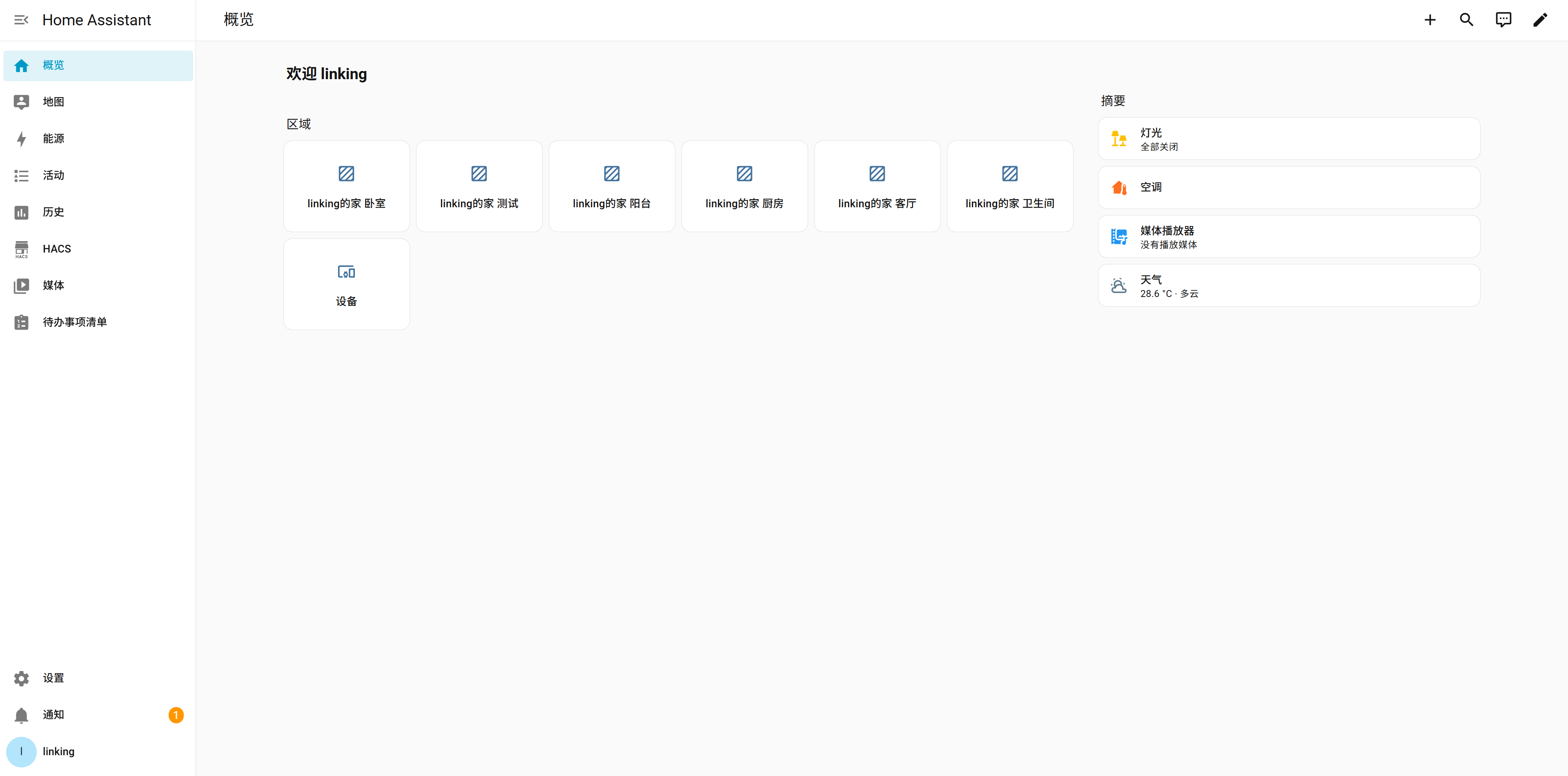

▲完成初始化后即可进入 Home Assistant 主页面。由于此前已经设置了准确的位置信息,因此系统也能够正常加载天气等基于地理位置运行的相关服务。

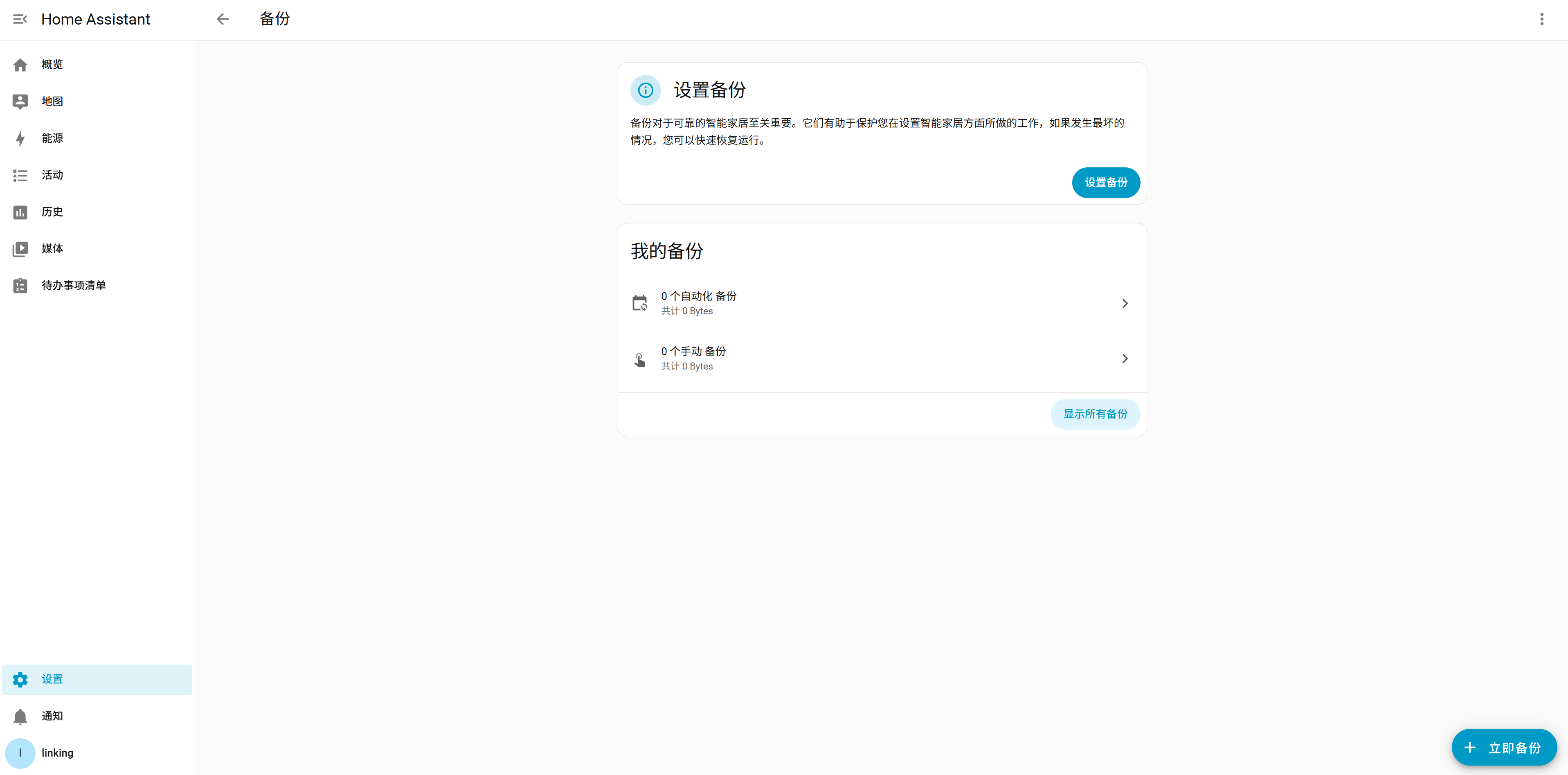

▲在 Home Assistant 中,用户可以提前创建系统备份,以便在后续升级、迁移或调整配置时降低试错成本。除了手动备份之外,系统也支持自动化备份,整体灵活性还是比较高的。

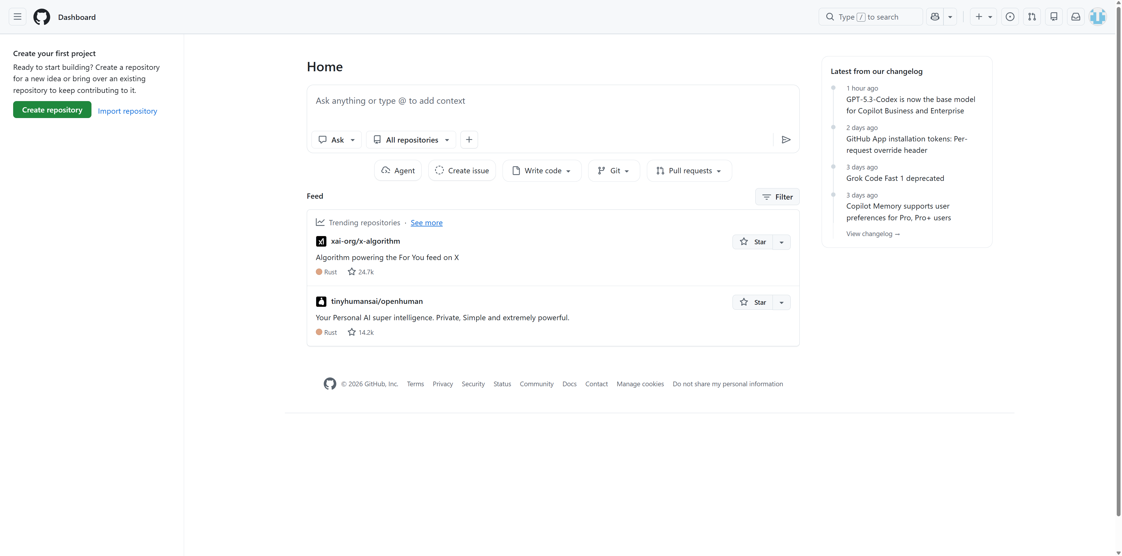

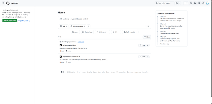

▲先注册一个 GitHub 账号,注册网址为https://github.com/。

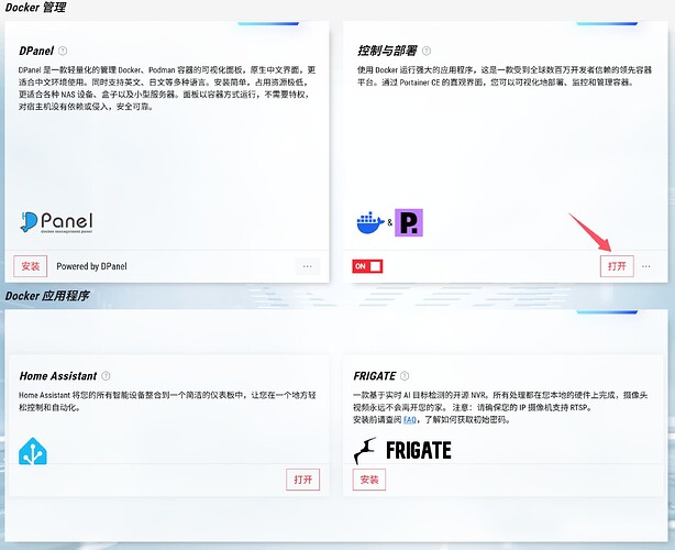

▲在Docker管理页面安装并打开控制与部署。在弹出来的PORTAINER.iO页面注册用户名。

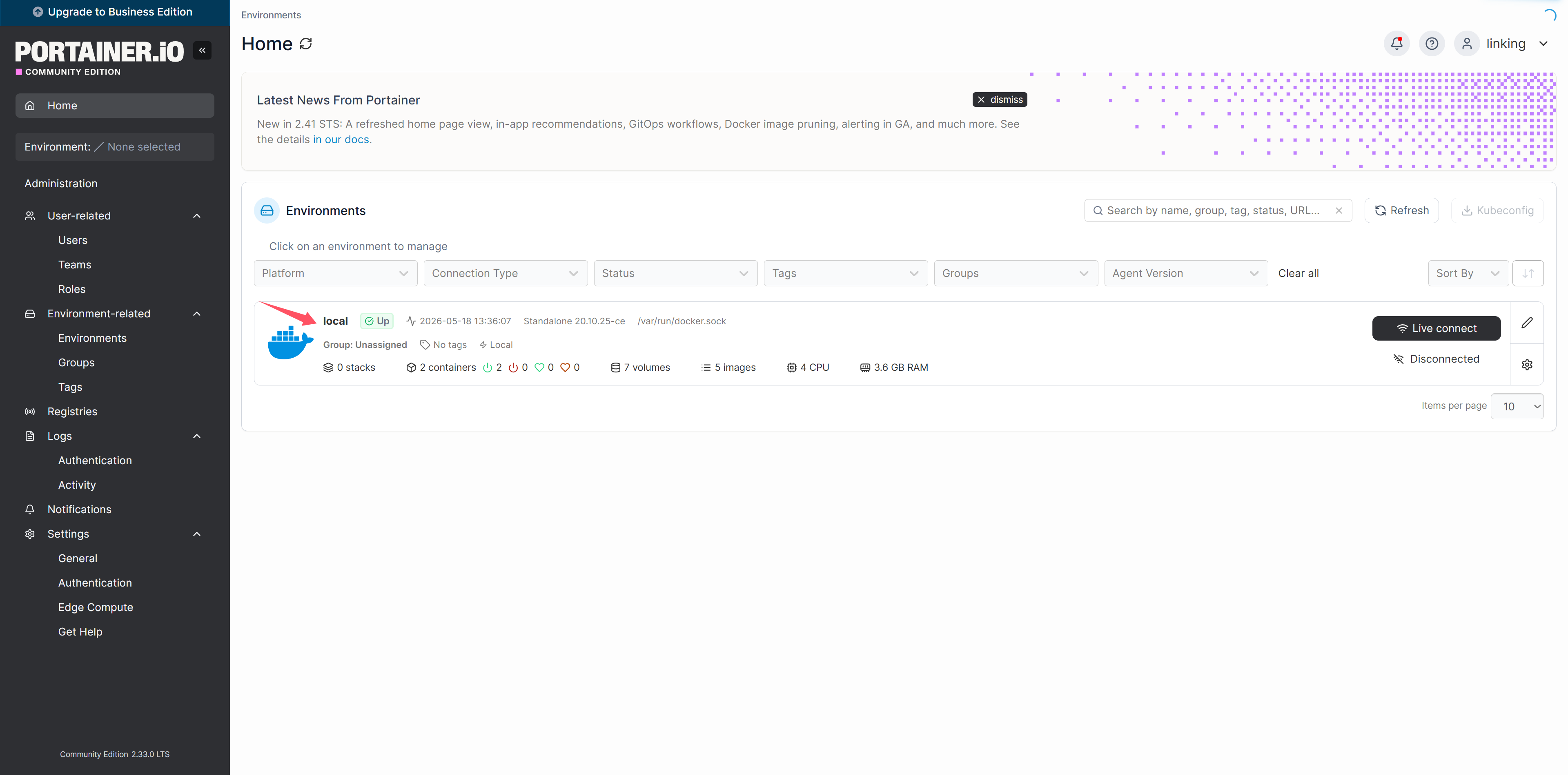

▲注册完成后登录进入 Portainer 主页面。作为目前相当流行的一款轻量级可视化 Docker 管理工具,Portainer 通过 Web 界面把原本偏命令行化的容器管理过程做得更加直观,用户只需要点按鼠标,就能完成大部分常见操作。这里我们点击右侧的 local,本地 Docker 环境的后续管理也都会在这里进行。

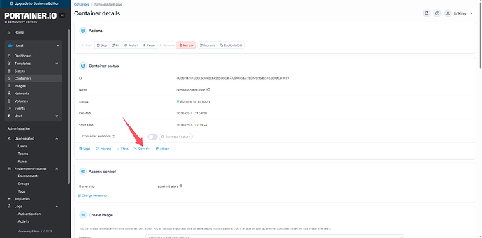

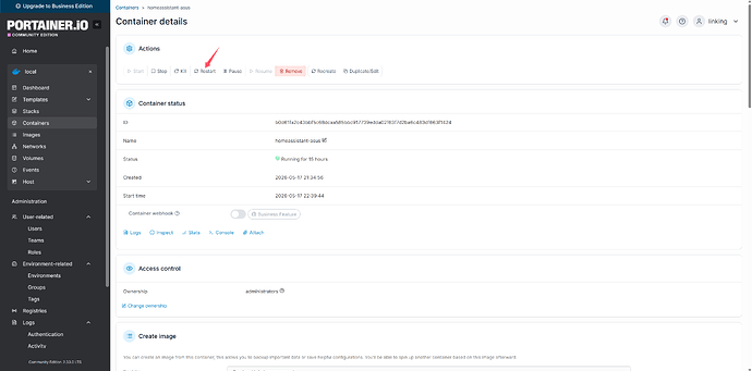

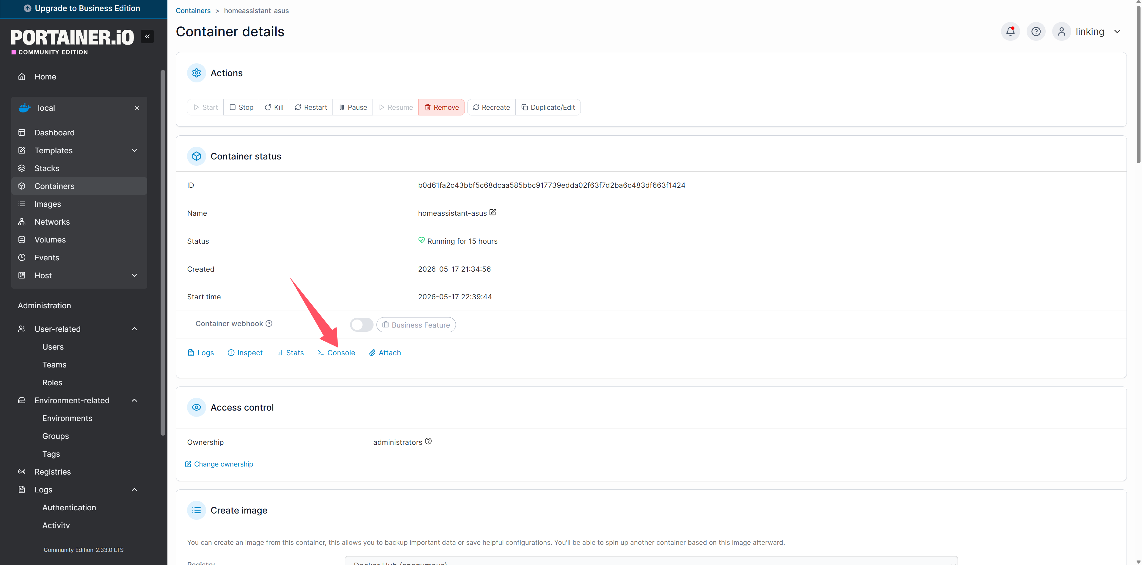

▲在 Containers 页面点击正在运行的 homeassistant 容器。

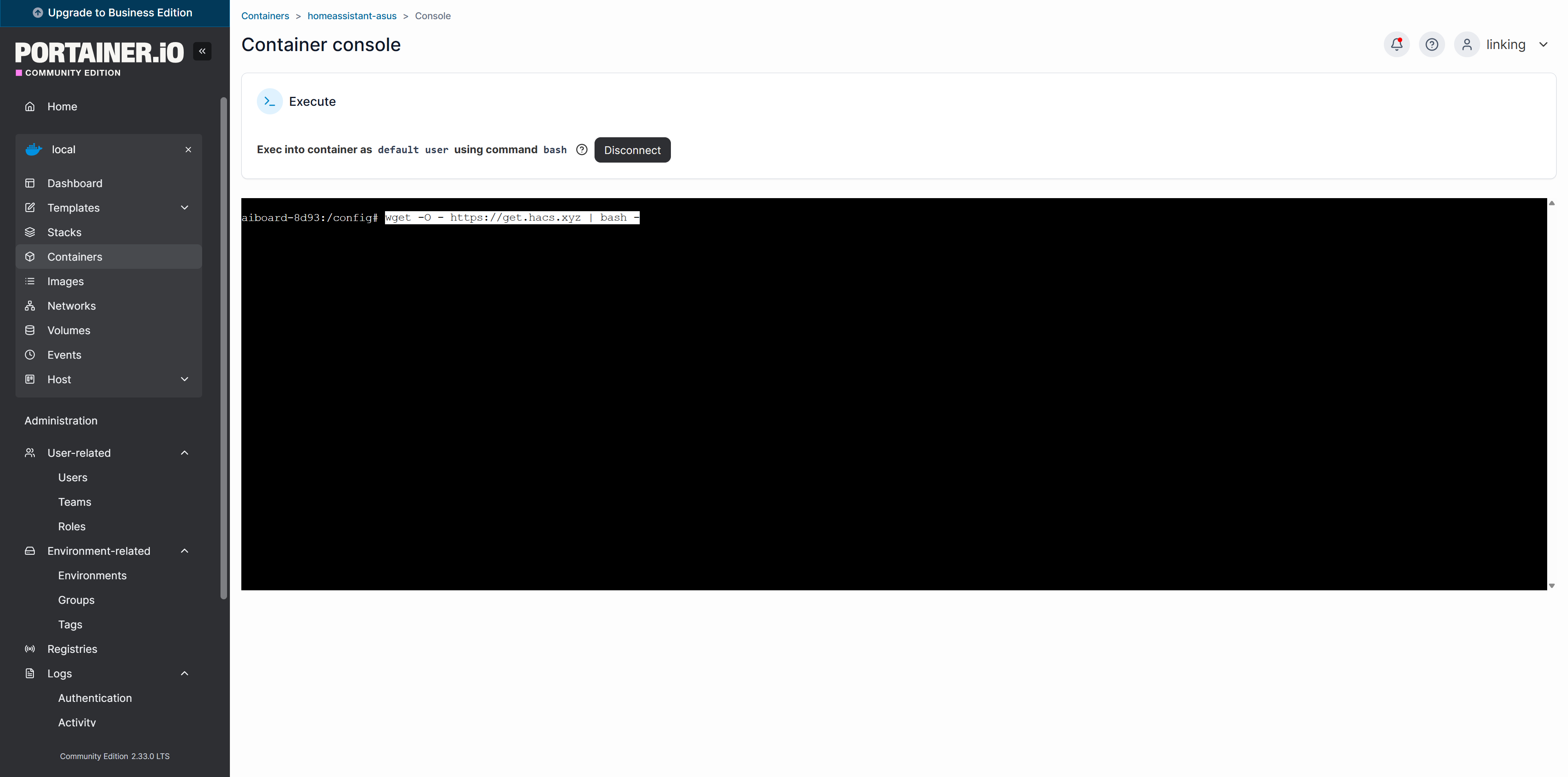

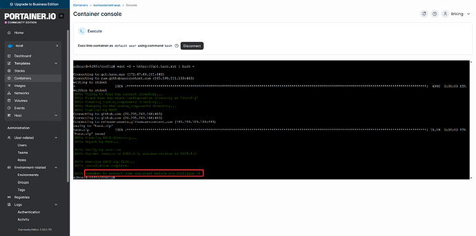

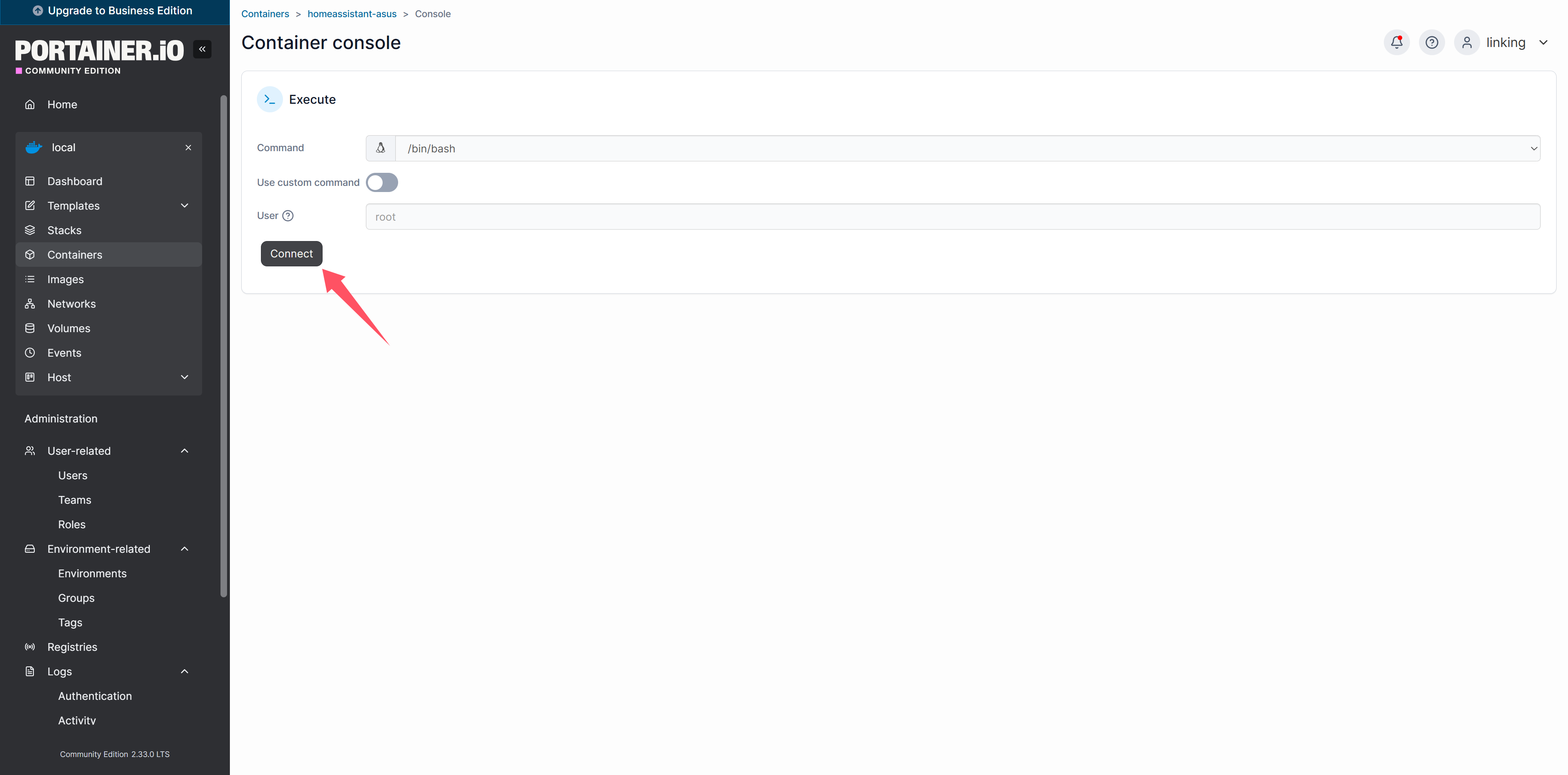

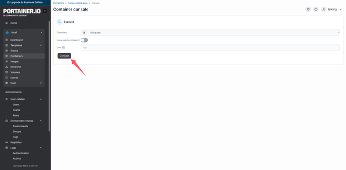

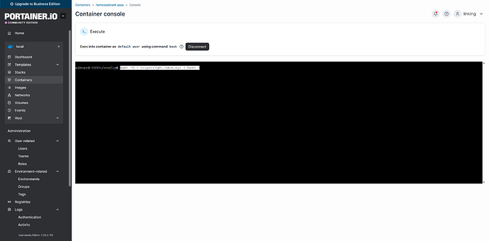

▲点击 homeassistant 容器后,选择 Console,准备在容器内执行命令。
▲点击Connect。
▲在命令行输入安装 HACS 的命令:wget -O - https://get.hacs.xyz | bash -。

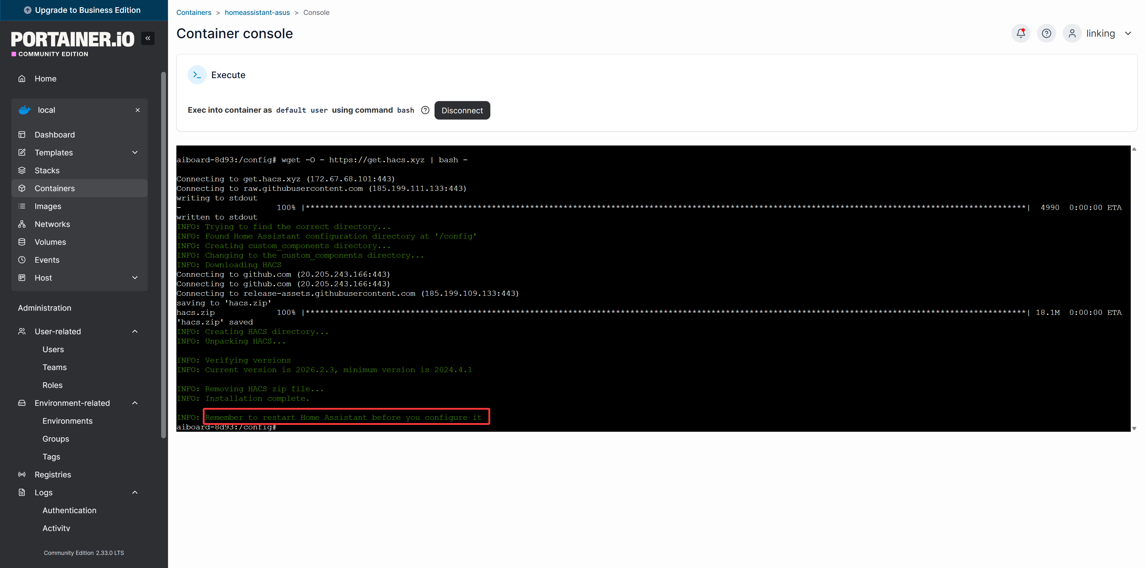

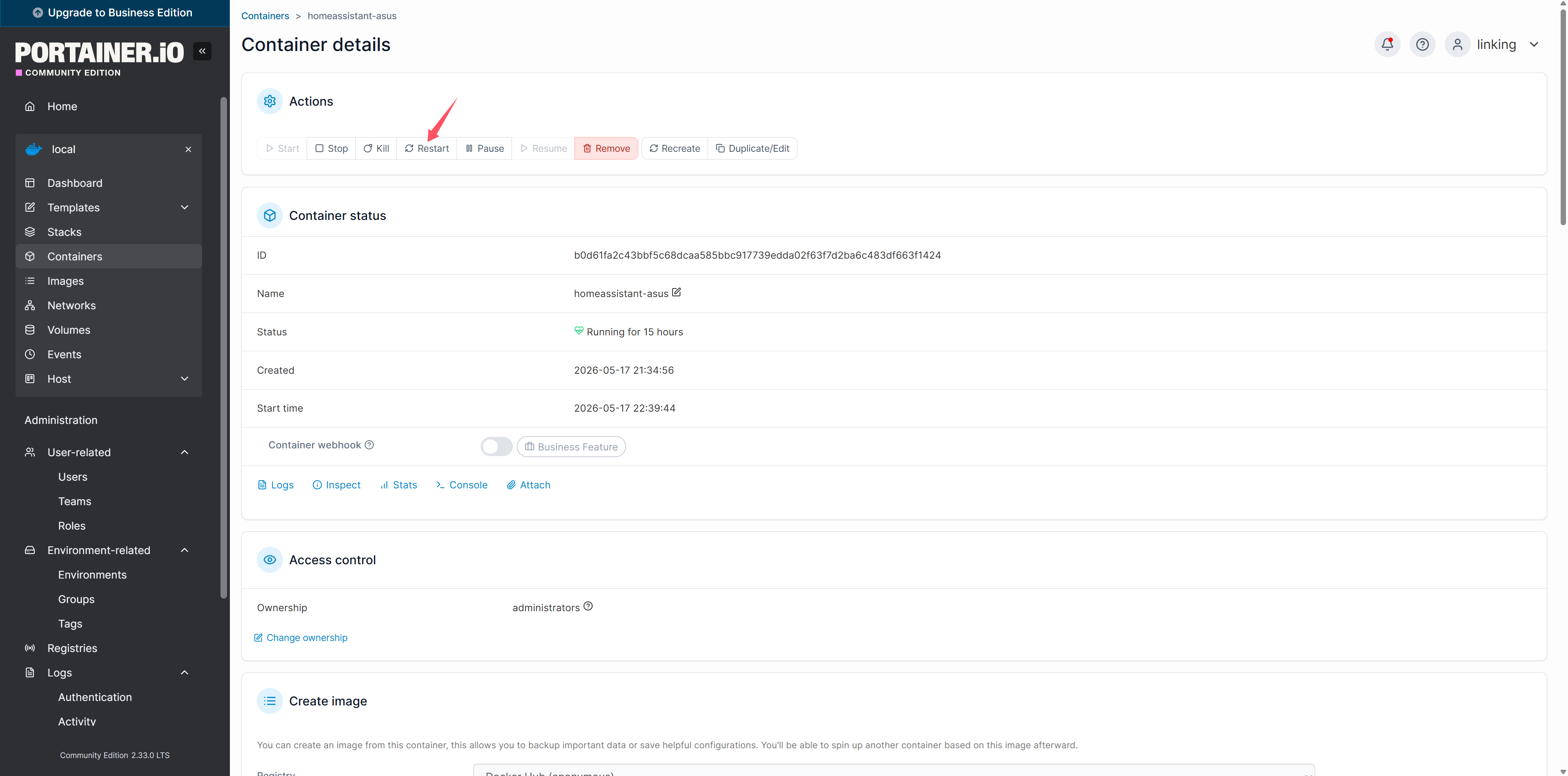

▲安装完成后根据提示重启Home Assistant 容器。
▲回到 Containers,将homeassistant容器重启,让HACS生效。

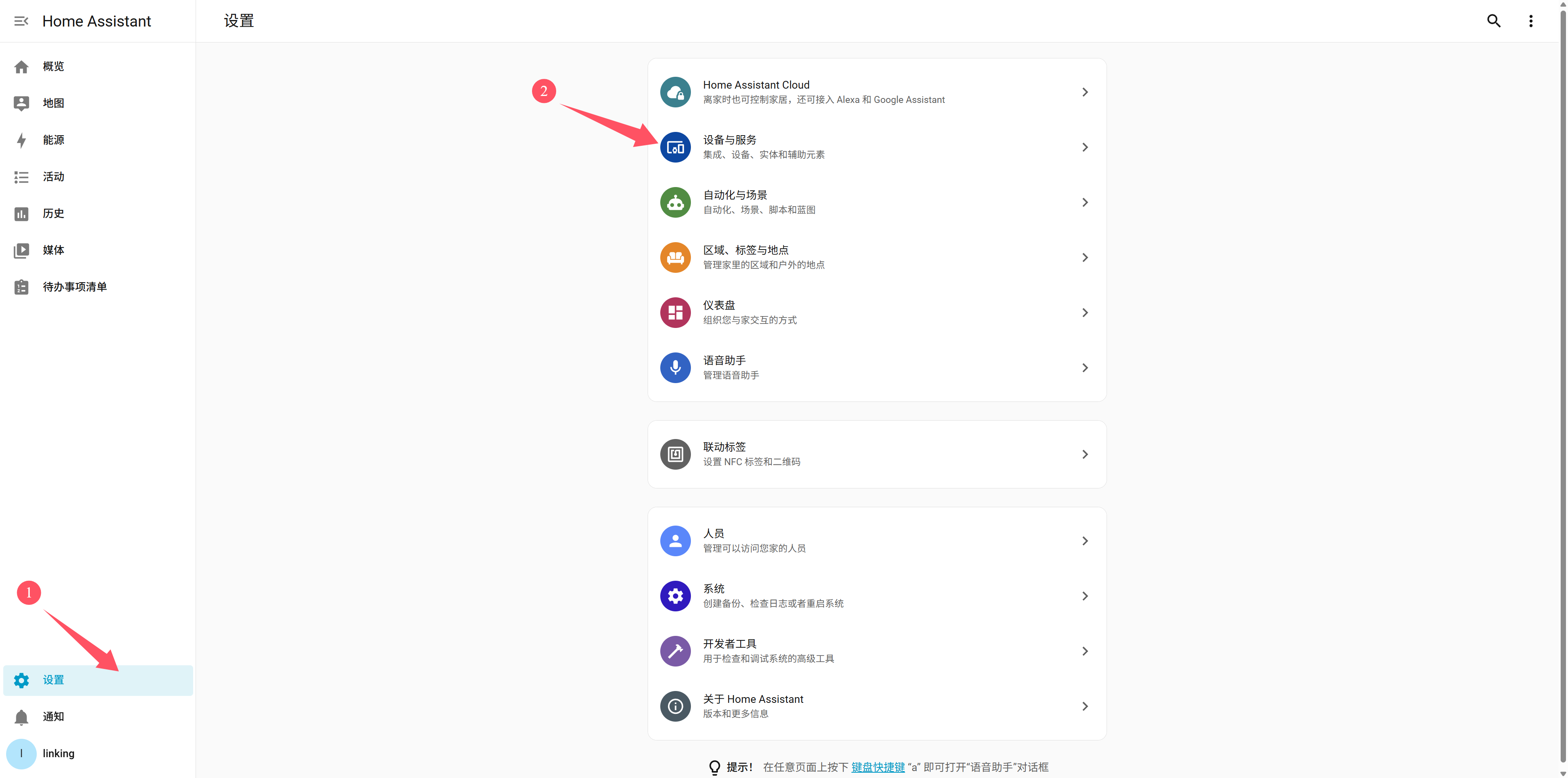

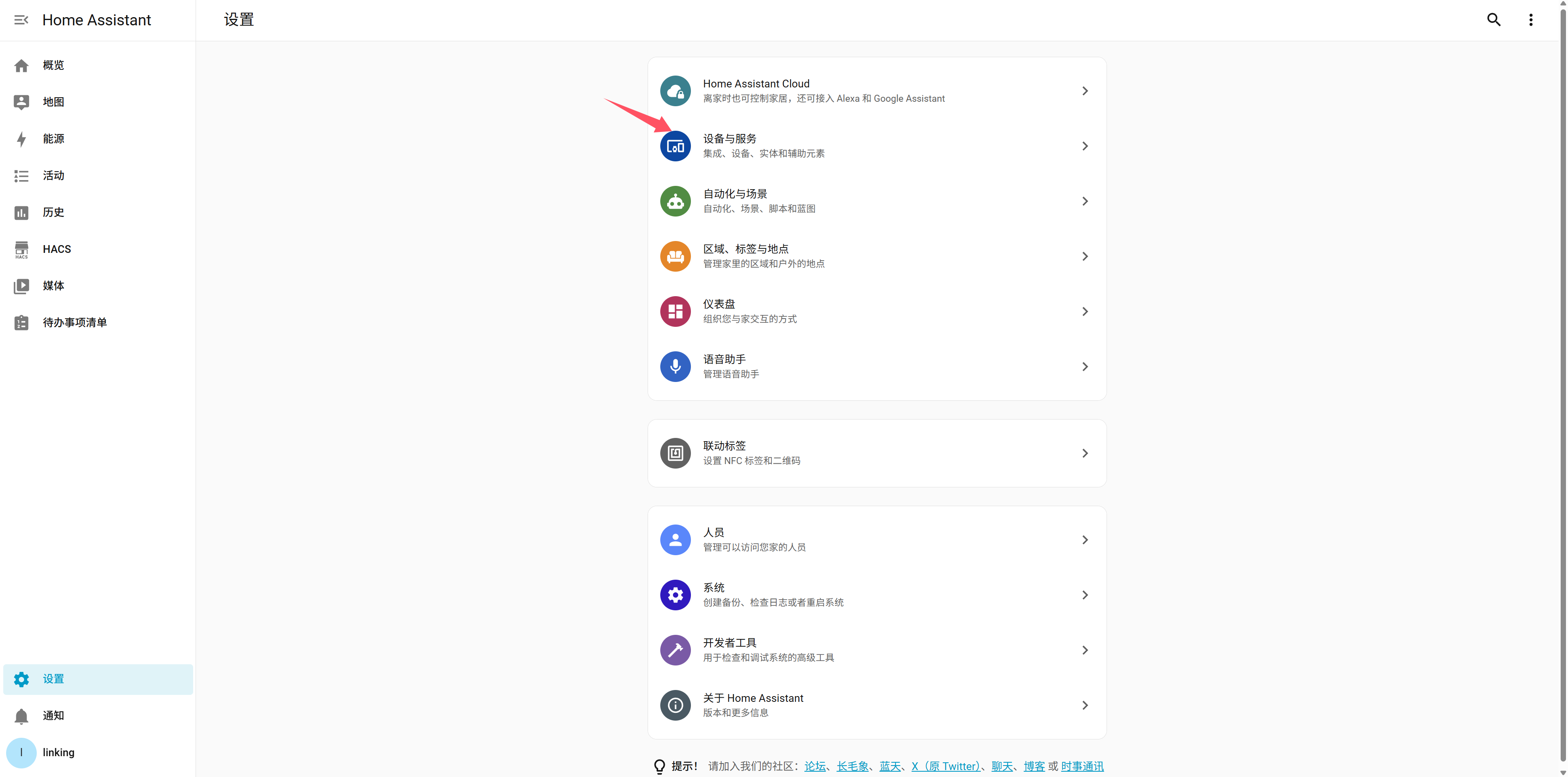

▲进入 Home Assistant 网页界面,点击左侧菜单的「设置(Settings)」–>「设备与服务(Devices & Services)」。

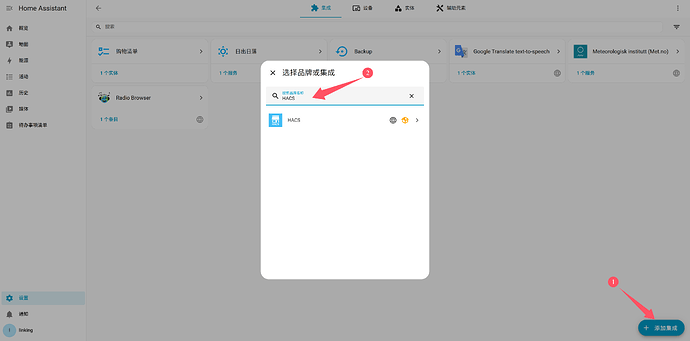

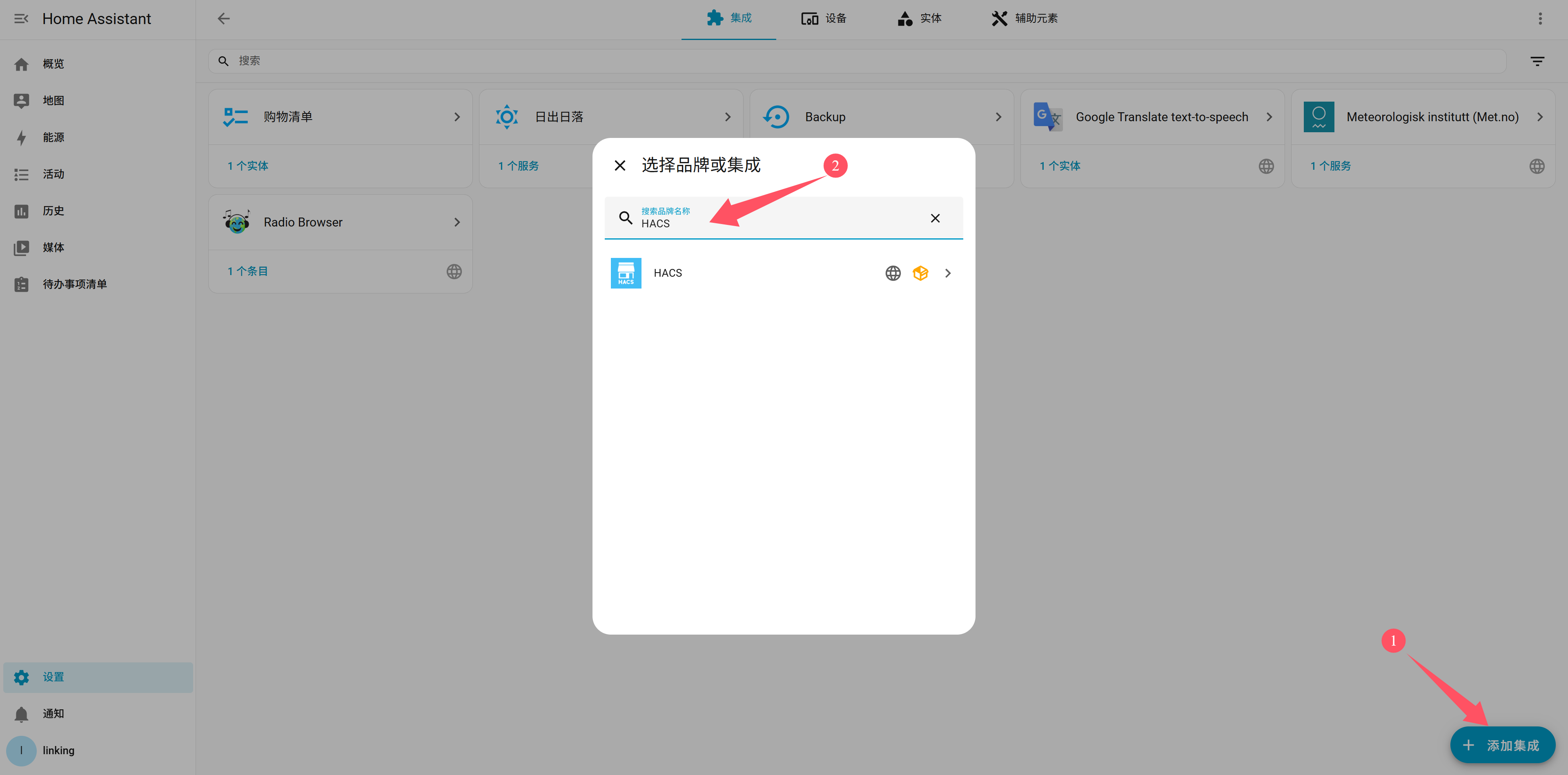

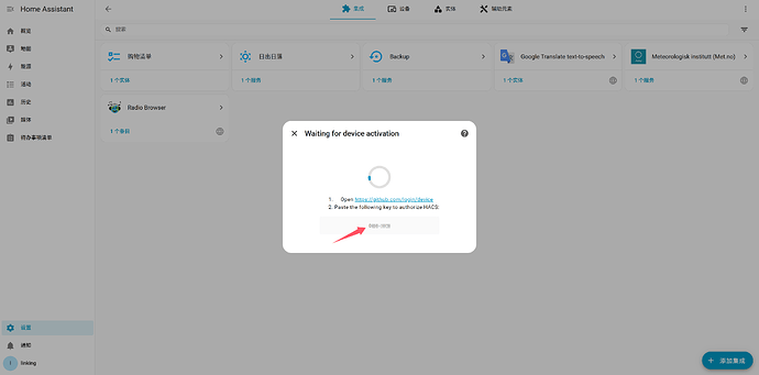

▲点击右下角的「添加集成(Add integration)」, 然后在搜索框中输入 HACS。
▲点击HACS后,界面会出现8位数字,请记下这组数字再点界面内链接。

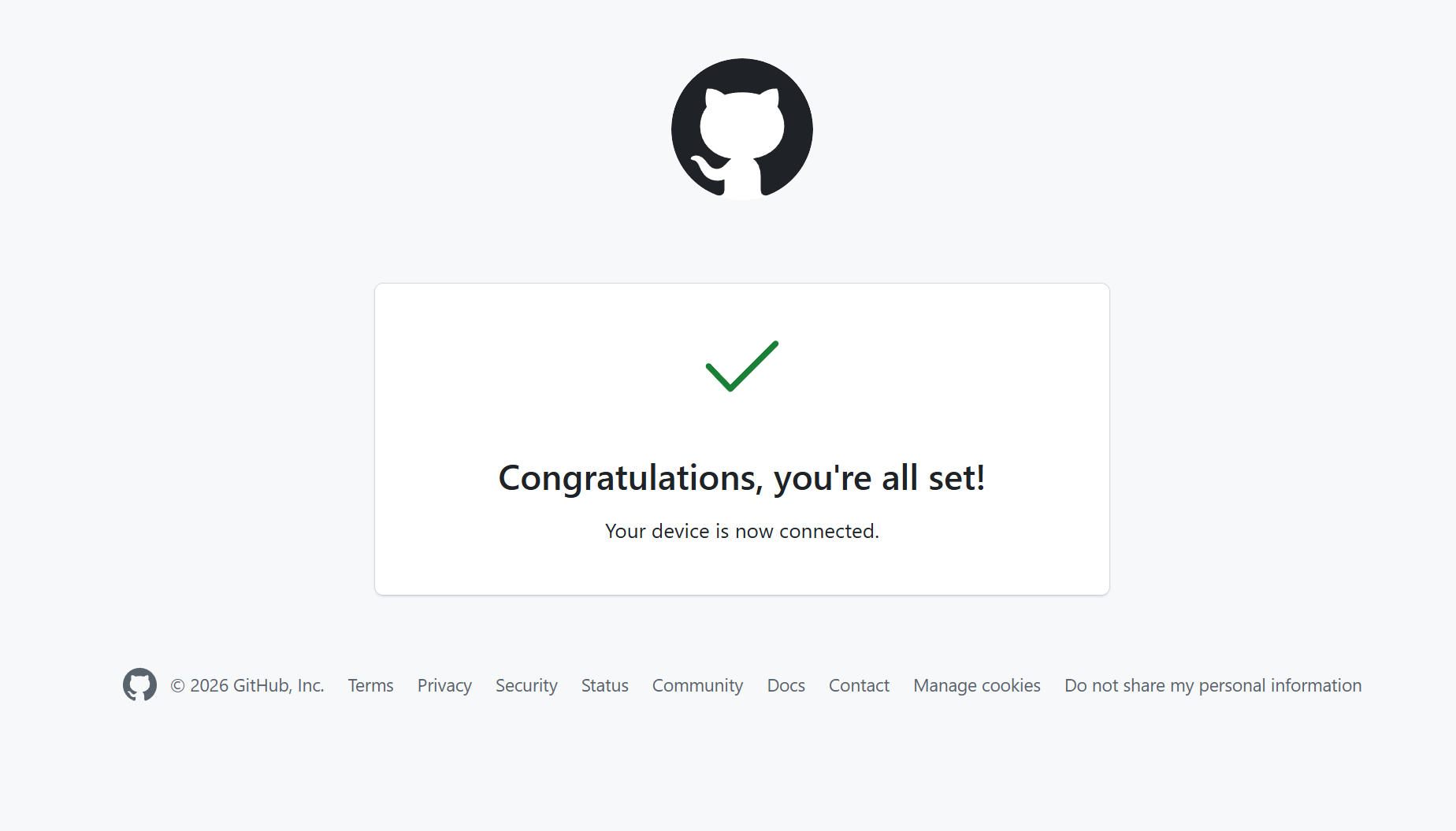

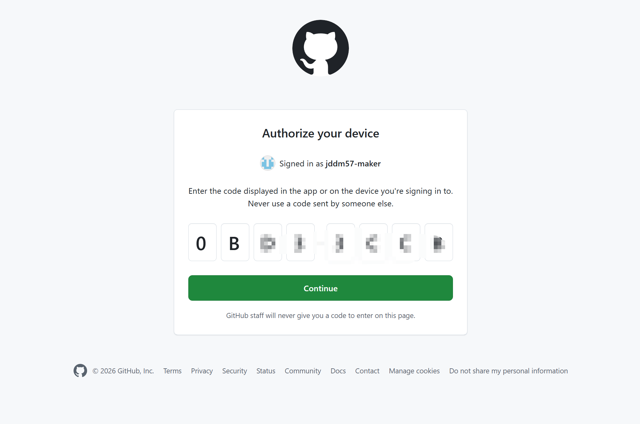

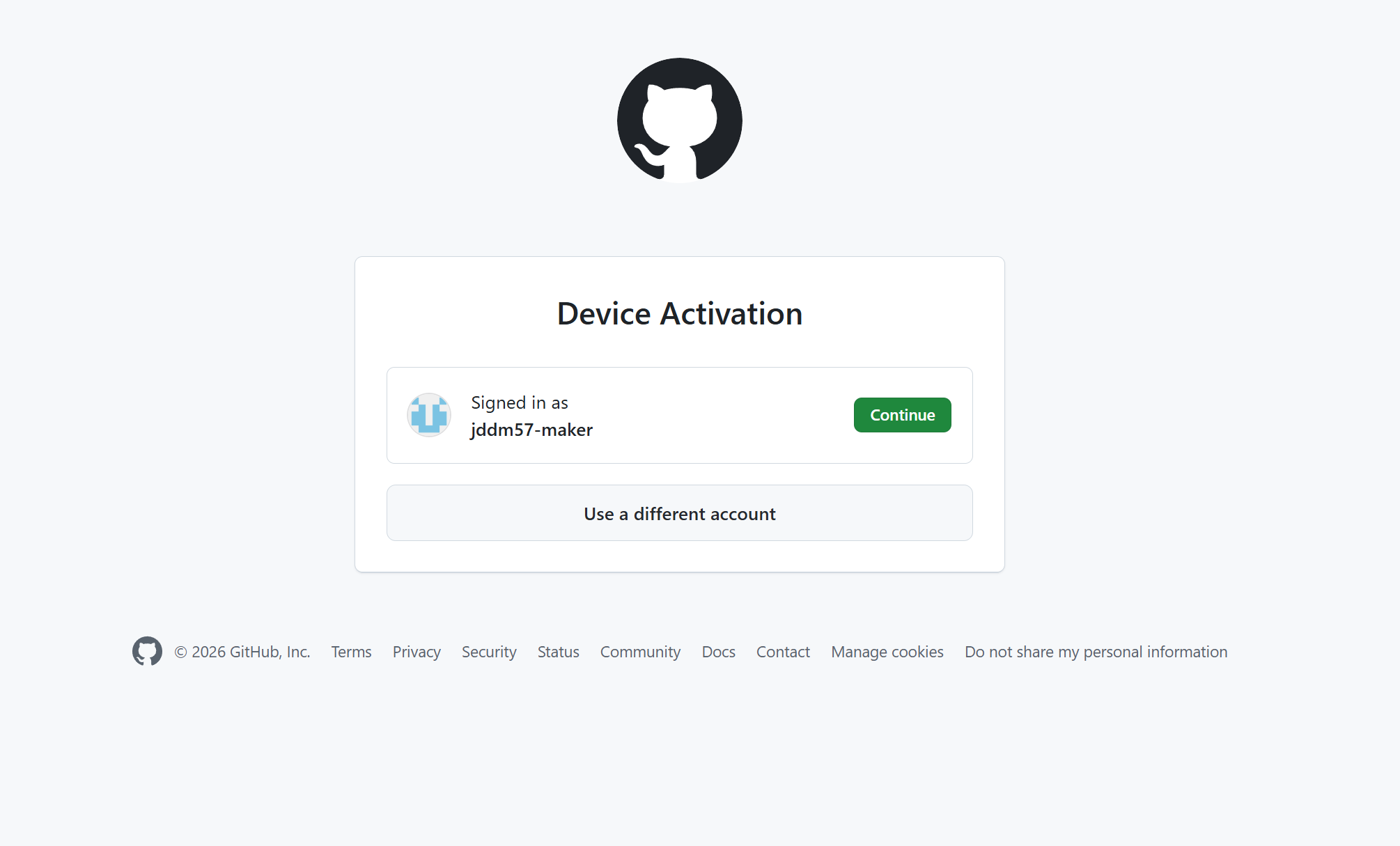

▲打开https://github.com/login/device网址后,点击Continue。
▲上一步获取的8位数字输入 github 页面。

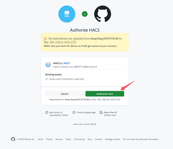

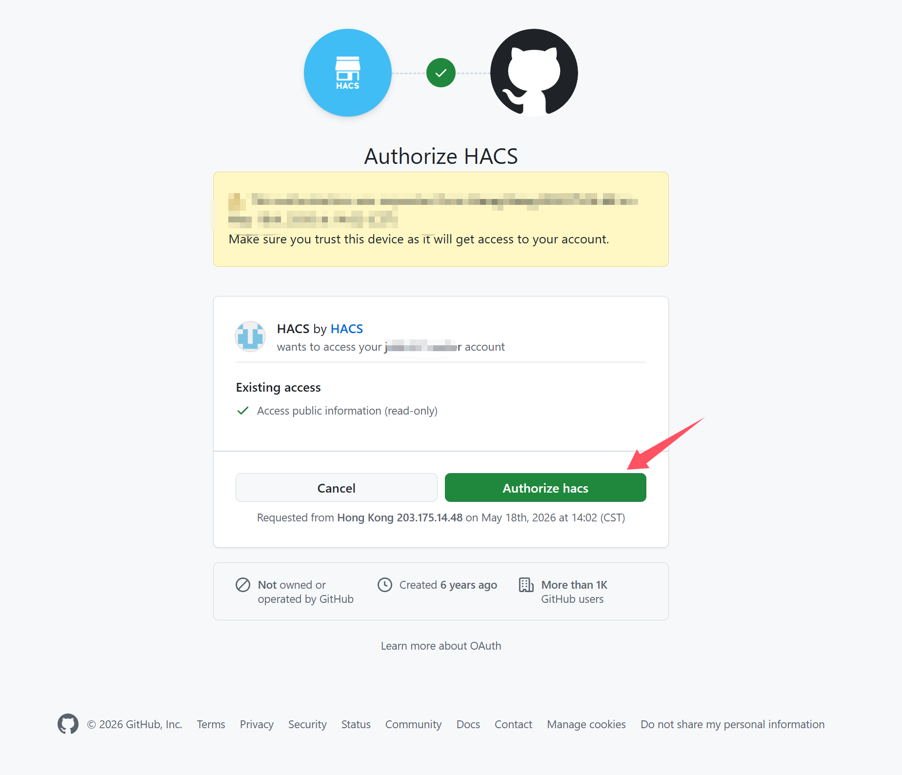

▲继续点击Authorize hacs完成授权。

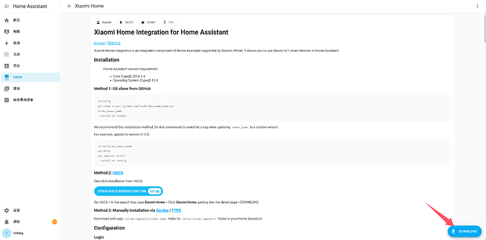

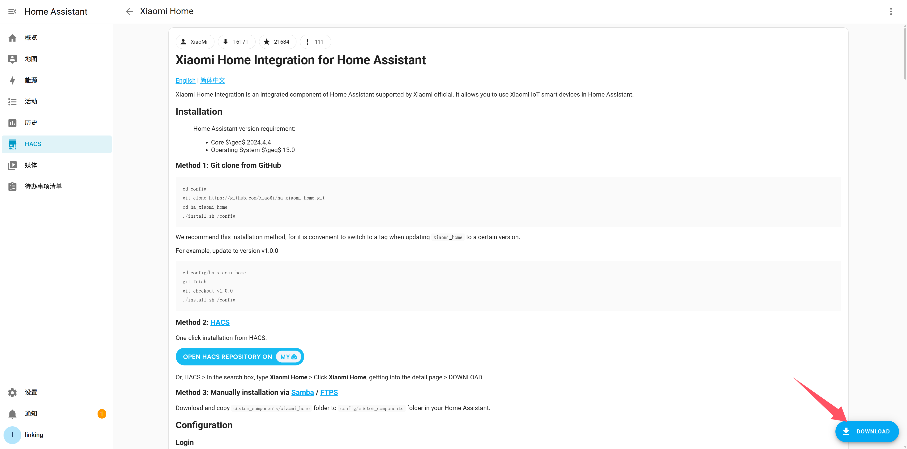

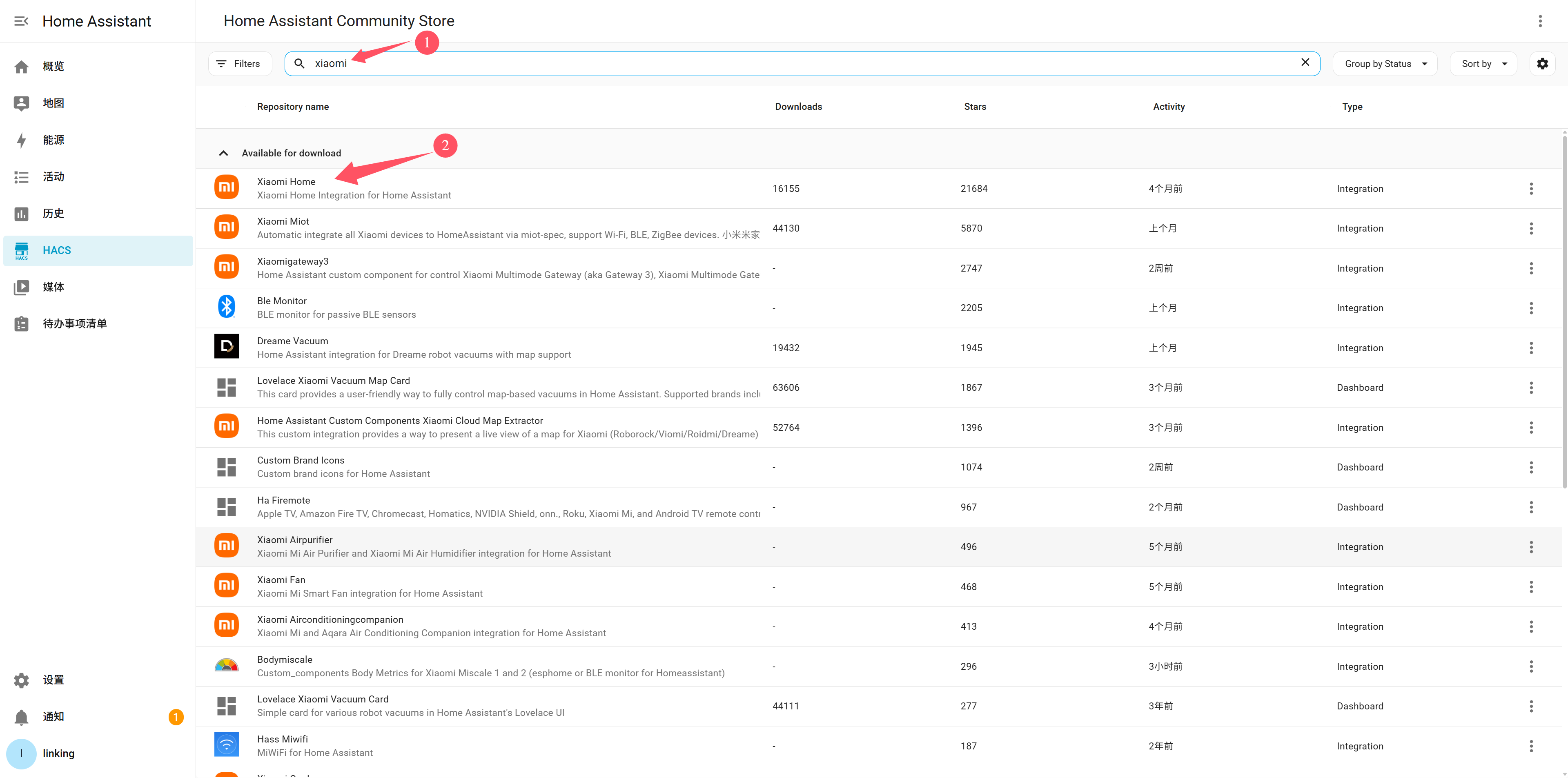

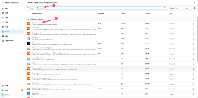

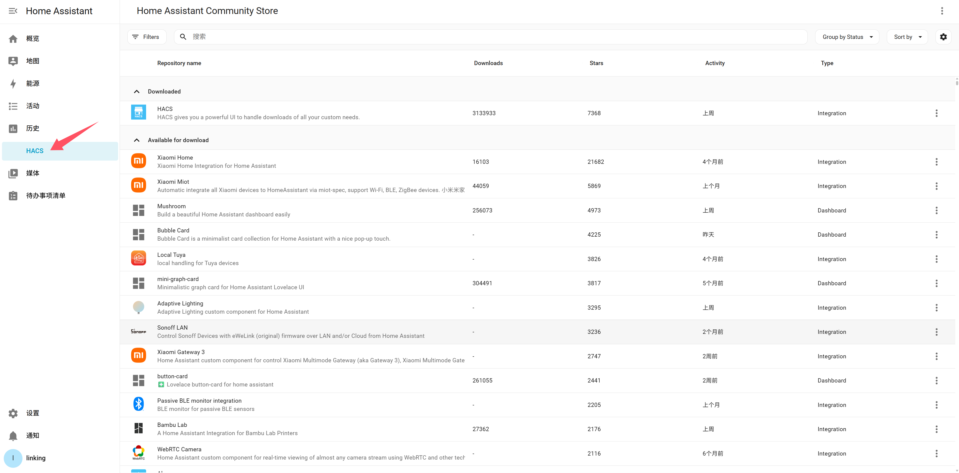

▲在 HACS 搜索「Xiaomi Home」,选择社区集成并安装。
▲点击右下角「Download」。

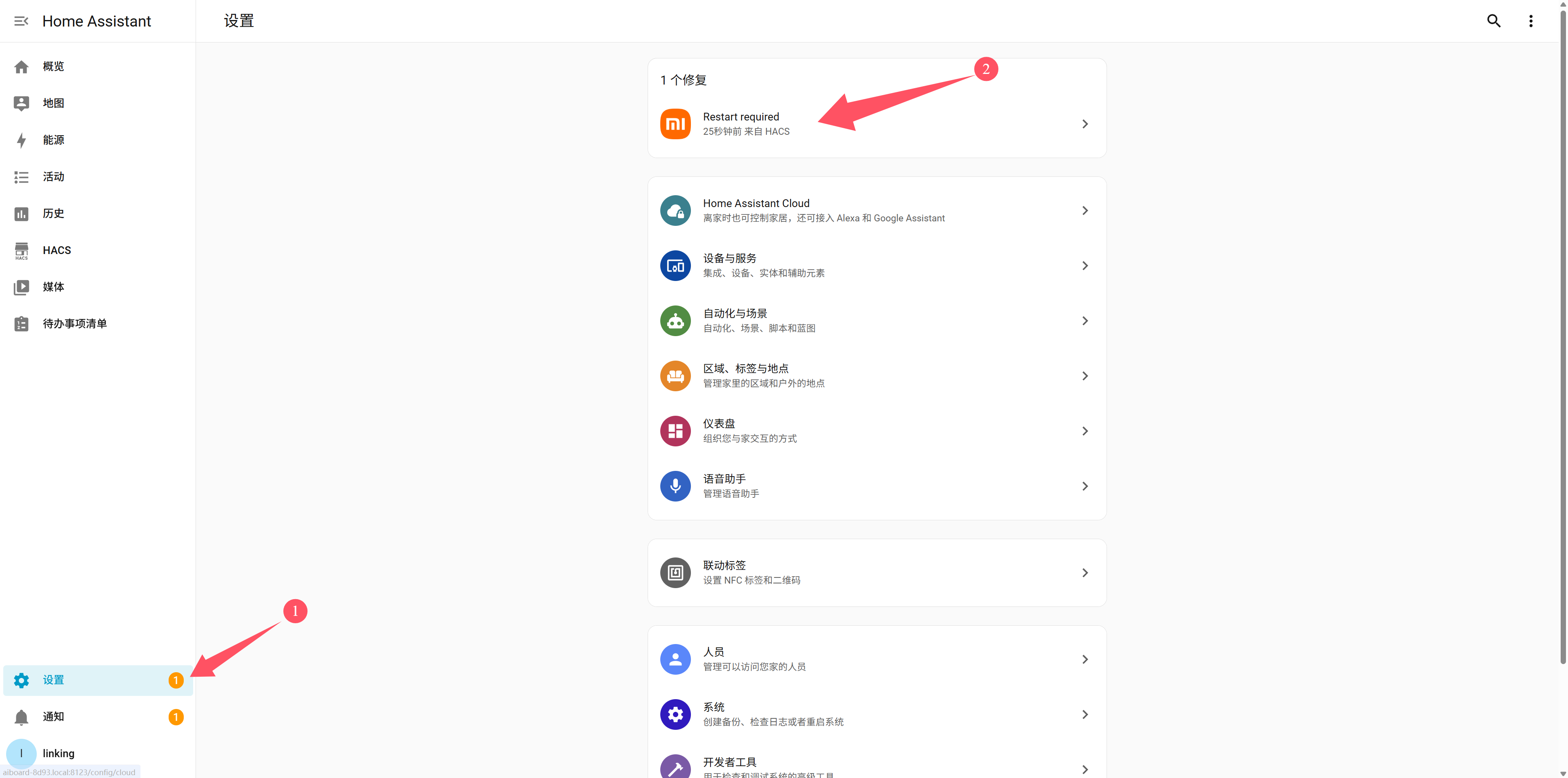

▲下载完成后,回到「设置」页面,按提示重启 Home Assistant。

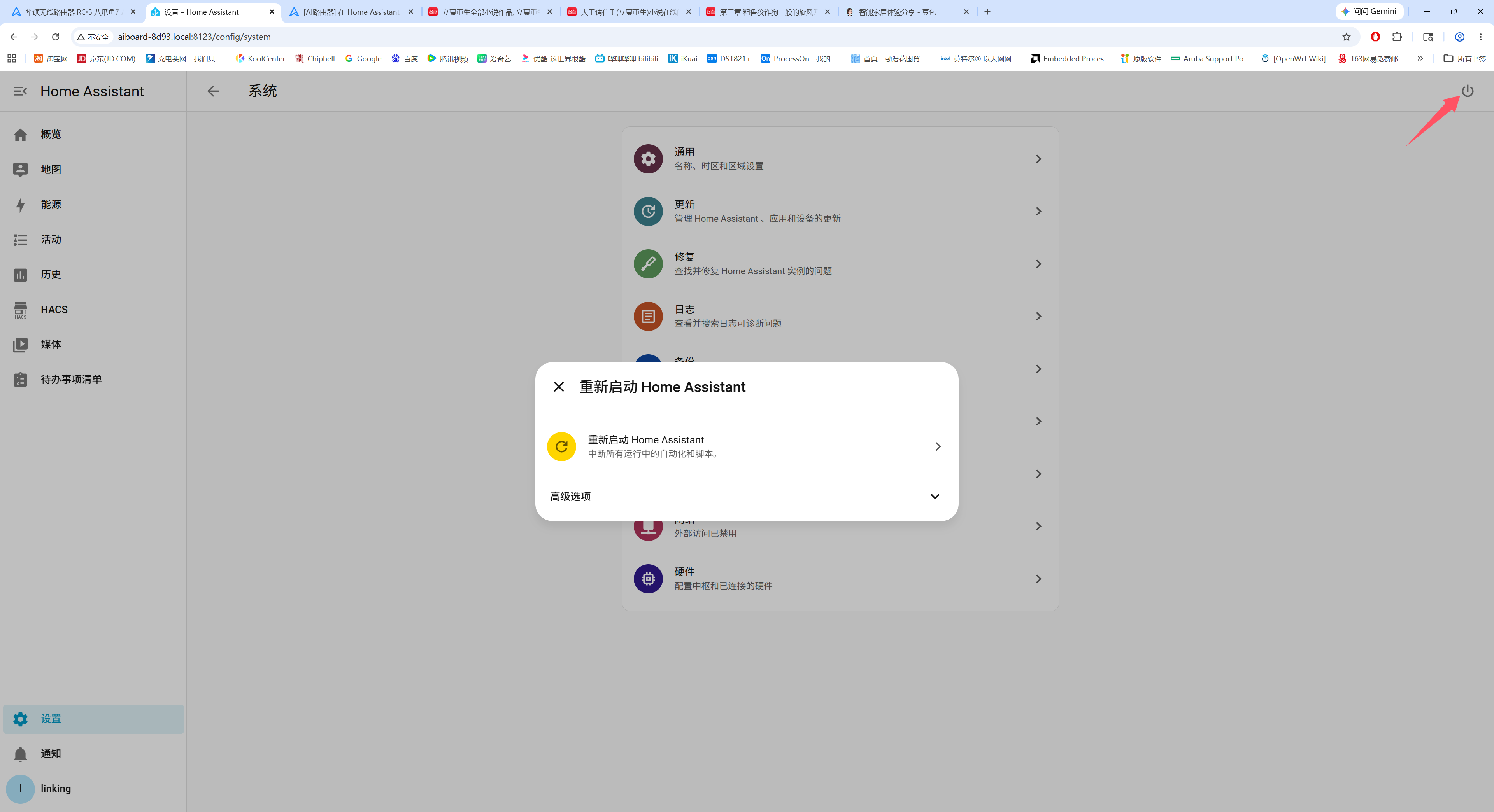

▲在「系统」选项中,点击页面右上角的重启按钮。

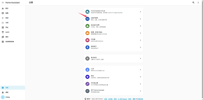

▲重启完成后,在 Home Assistant 侧边栏点击「设置」—「设备与服务」。

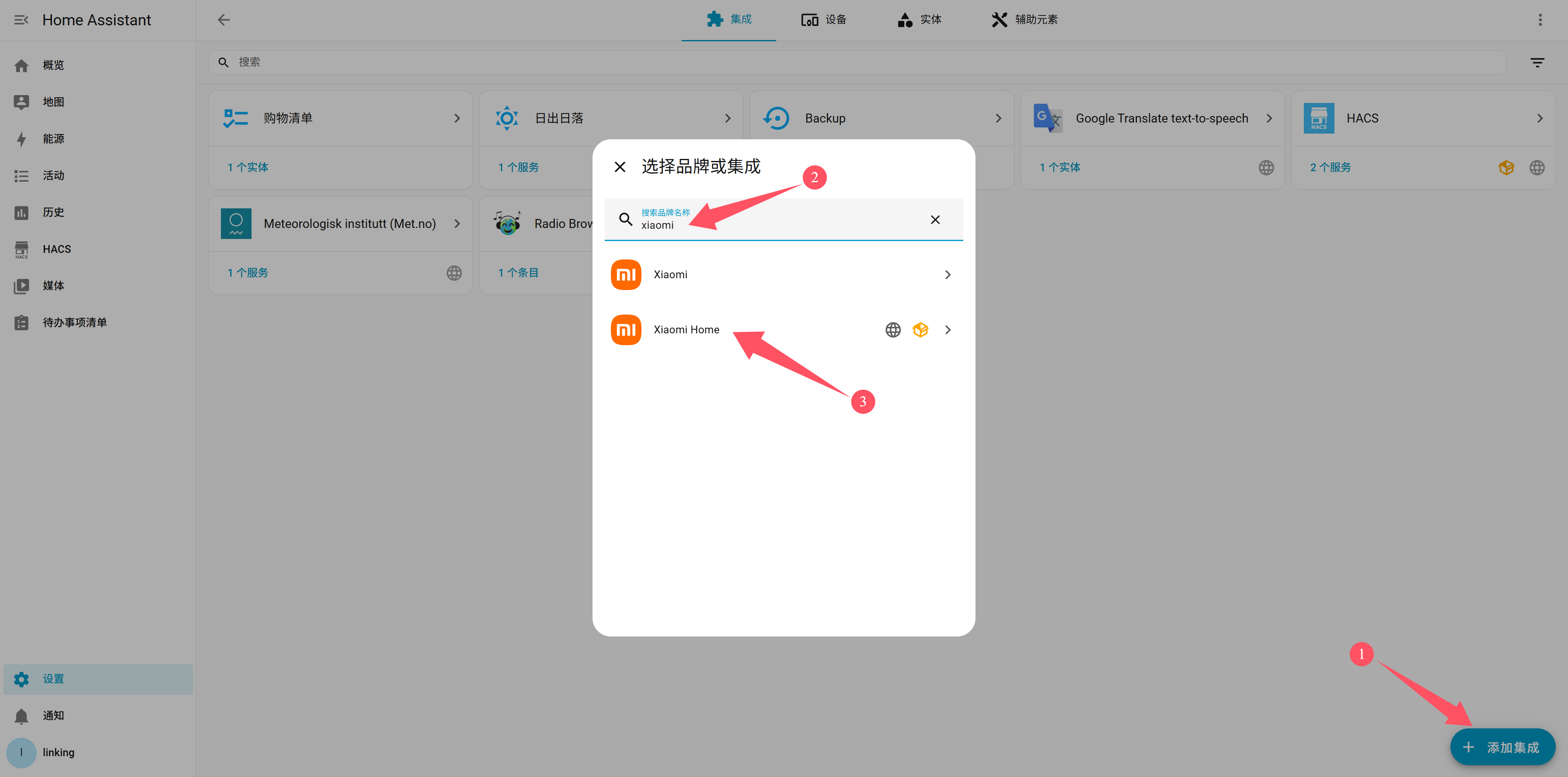

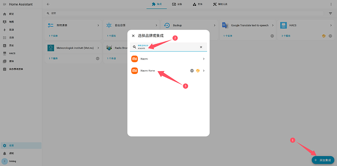

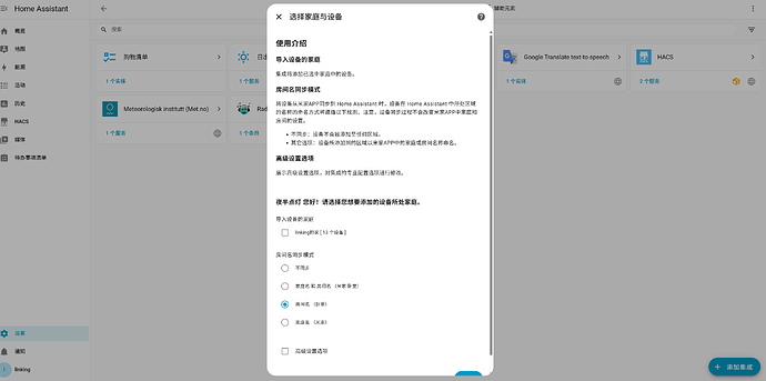

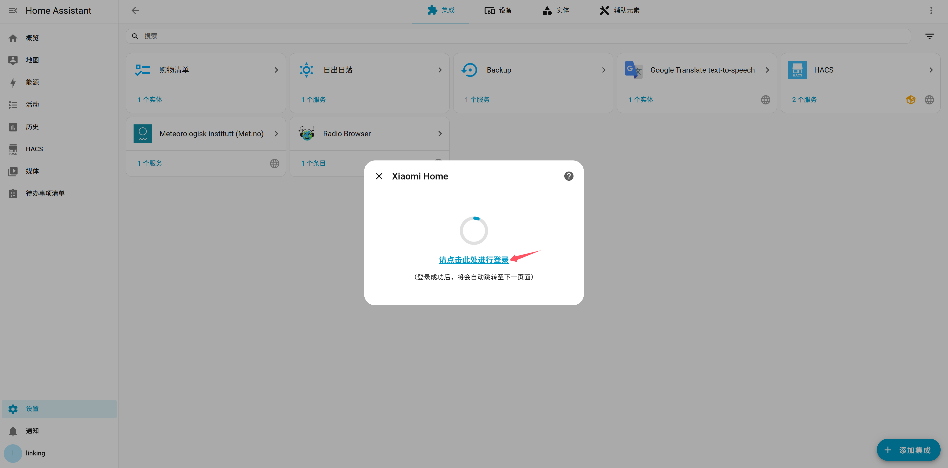

▲点击右下角「添加集成」,搜索「Xiaomi」,找到「Xiaomi Home」后点击进入。

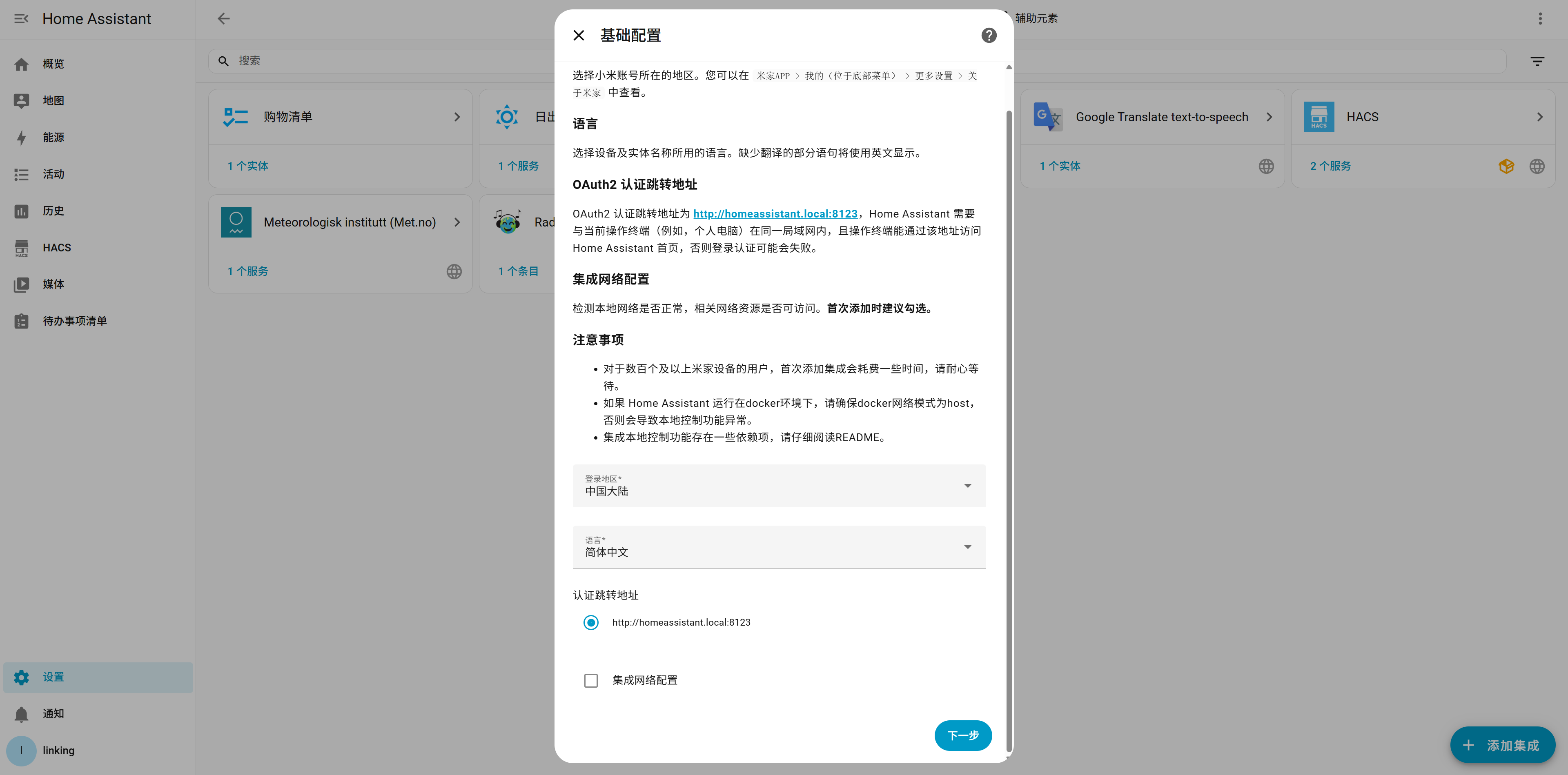

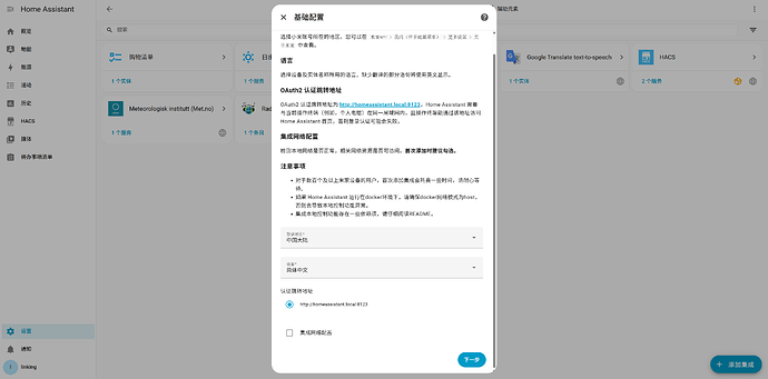

▲配置 Xiaomi Home,地区保持默认的中国大陆即可。

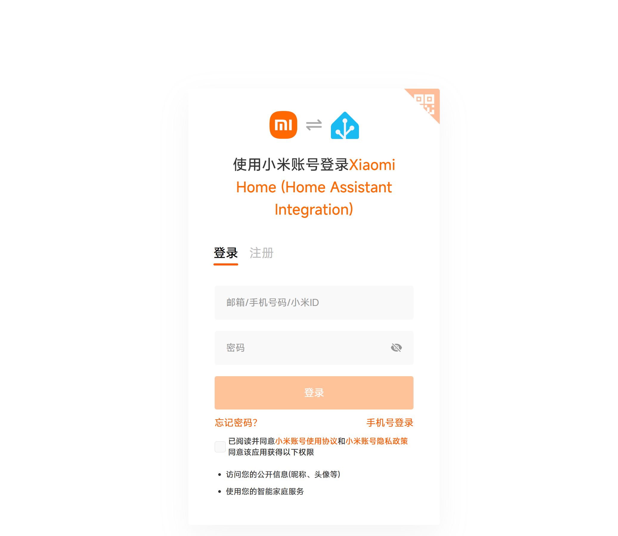

▲点击登录链接。
▲在弹出的页面中登录自己的小米账号。

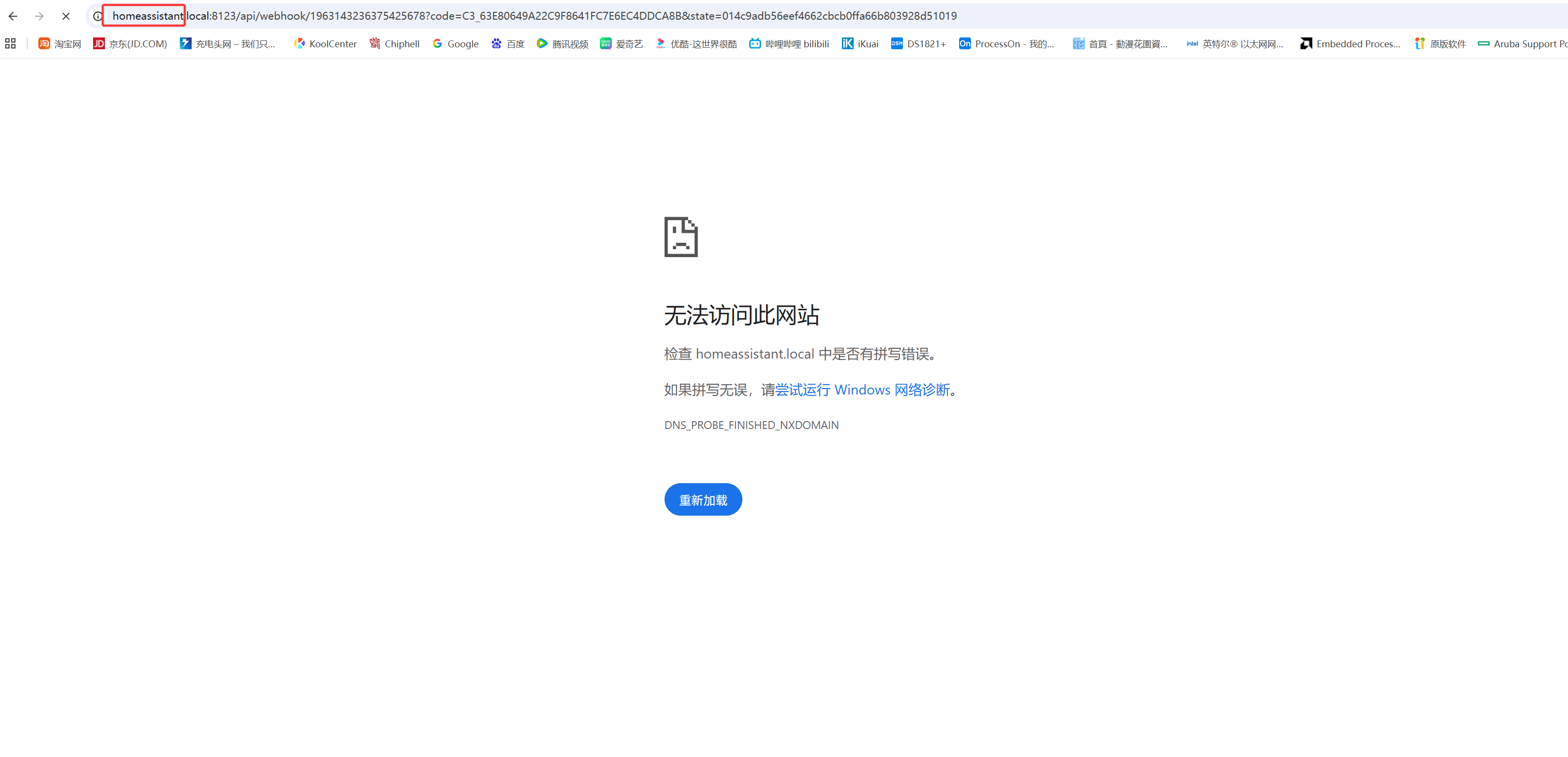

▲登录后会弹出无法访问此网站,此时需要把网址中的homeassistant字符改成AI Board主机名。
▲重新回车后,就可以来到添加小米设备页面。

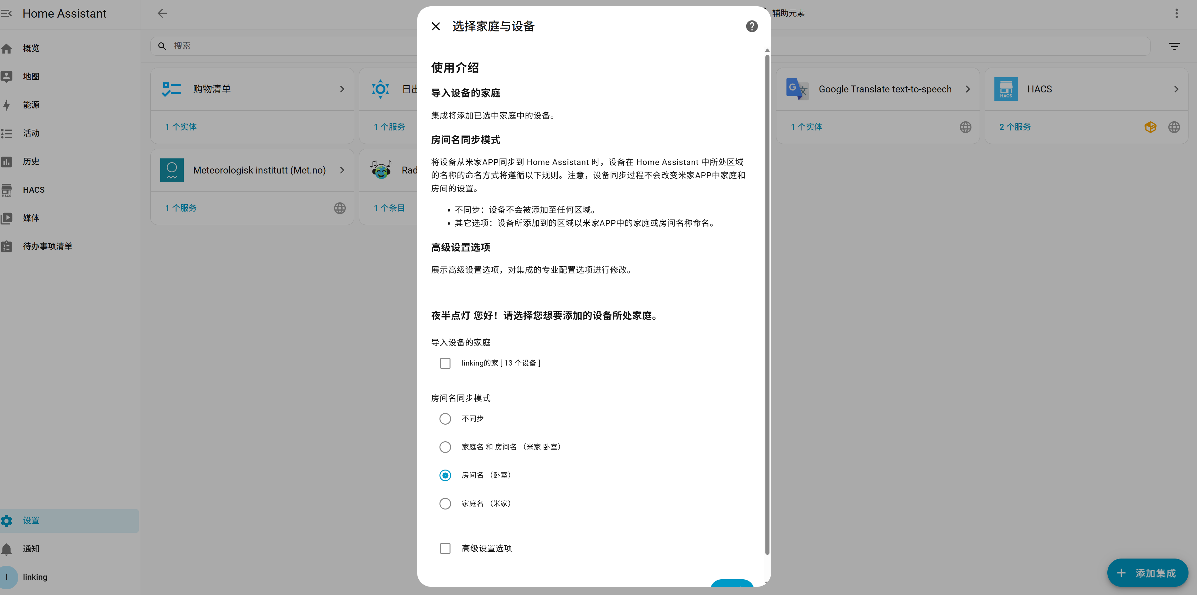

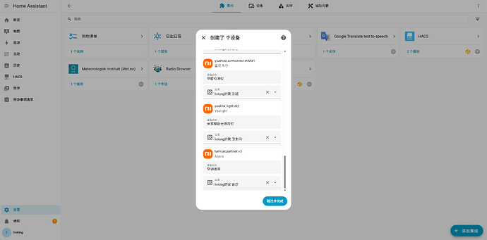

▲修改设备名称和区域,没有问题就点击跳过并完成即可。

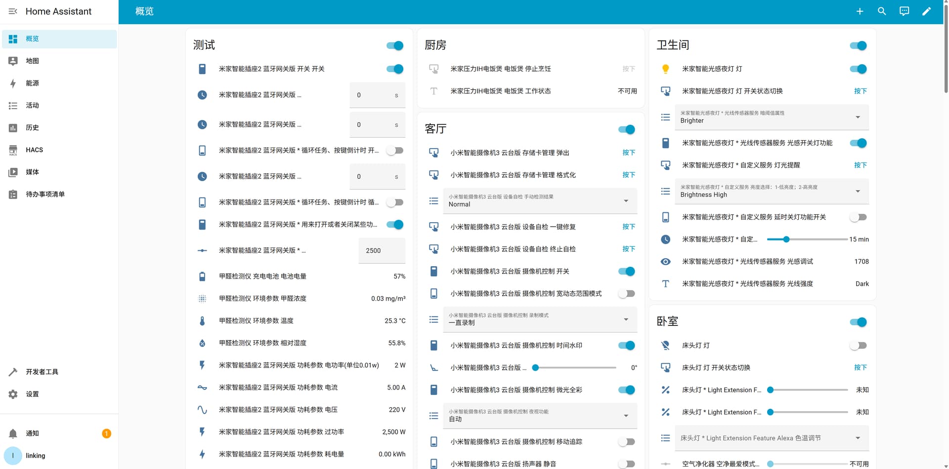

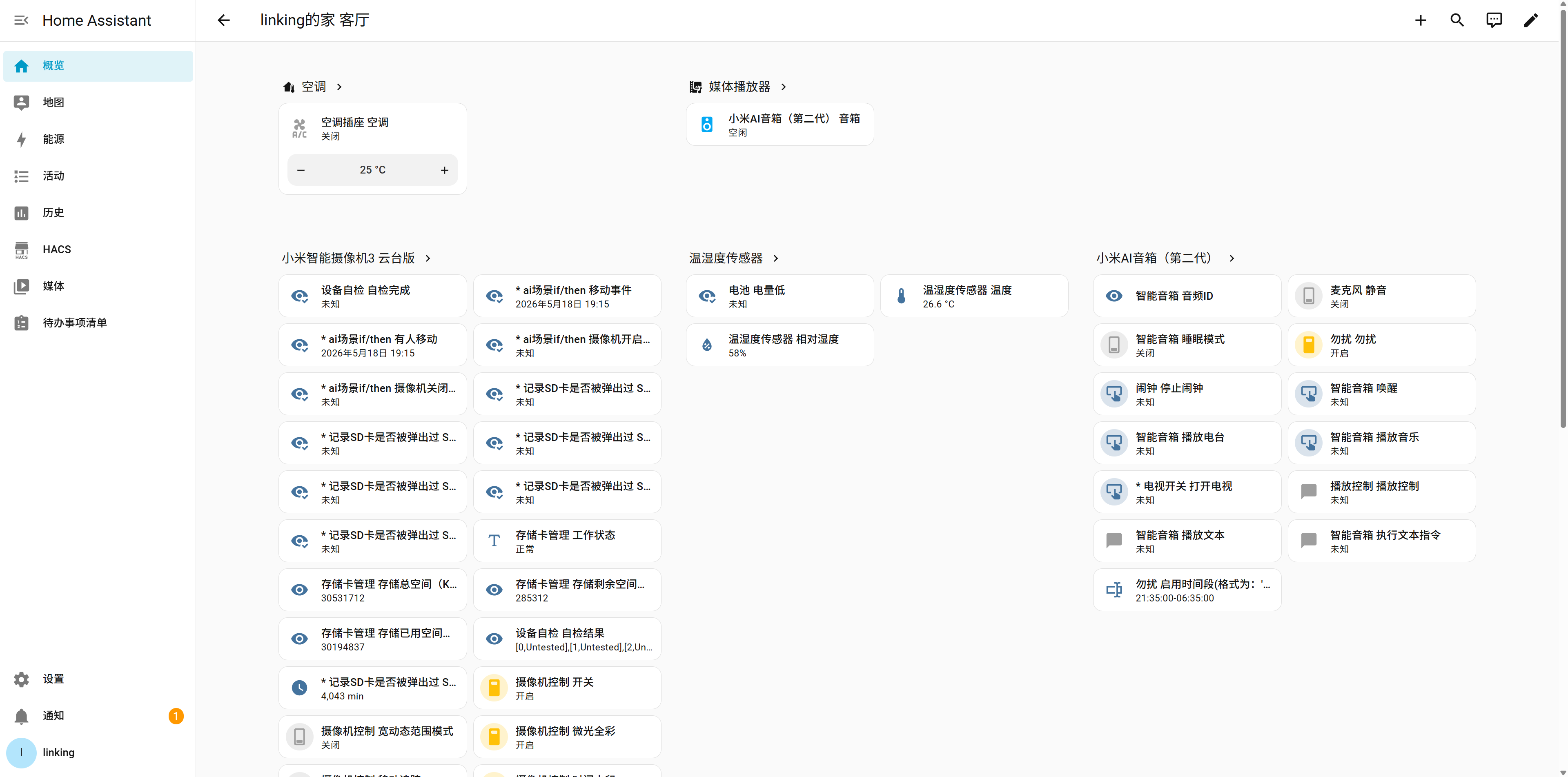

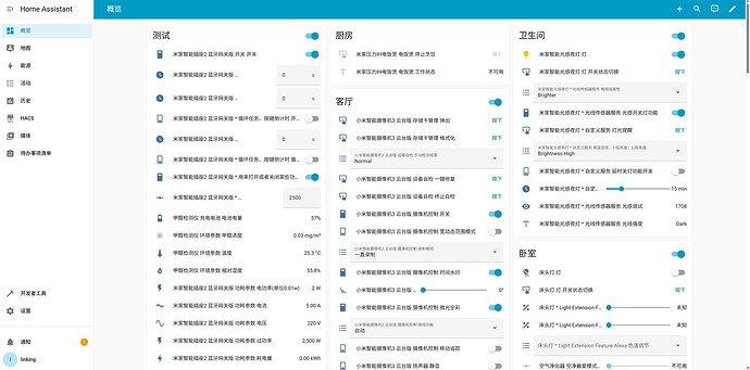

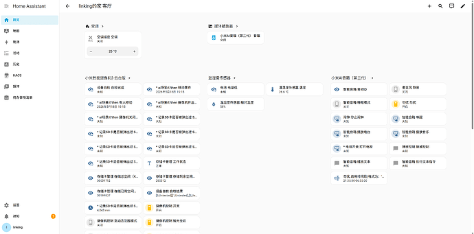

▲回到概览页面就可以看到添加成功的小米设备了。
▲可以在 Home Assistant 里查看所有小米设备的实时状态,包括设备在线情况、电量、功耗、传感器数据等。

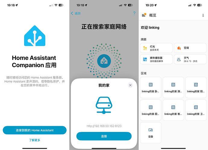

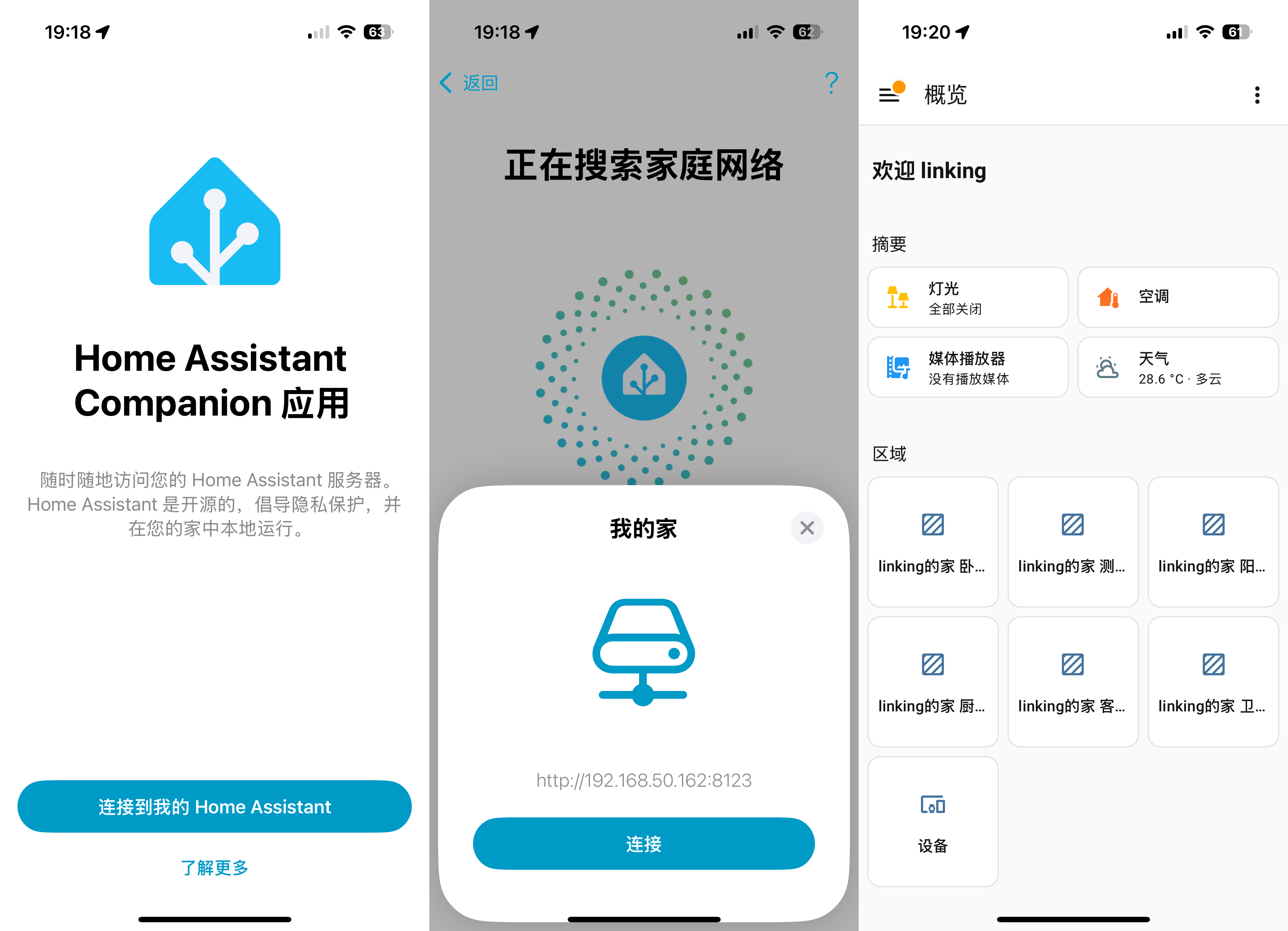

▲我们还可以在手机上装上 Home Assistant 官方 App,在家用局域网就能秒连控制所有设备,出门在外也能远程查看家里状态、开关电器,走到哪都能管着家里的 “智能大脑”。

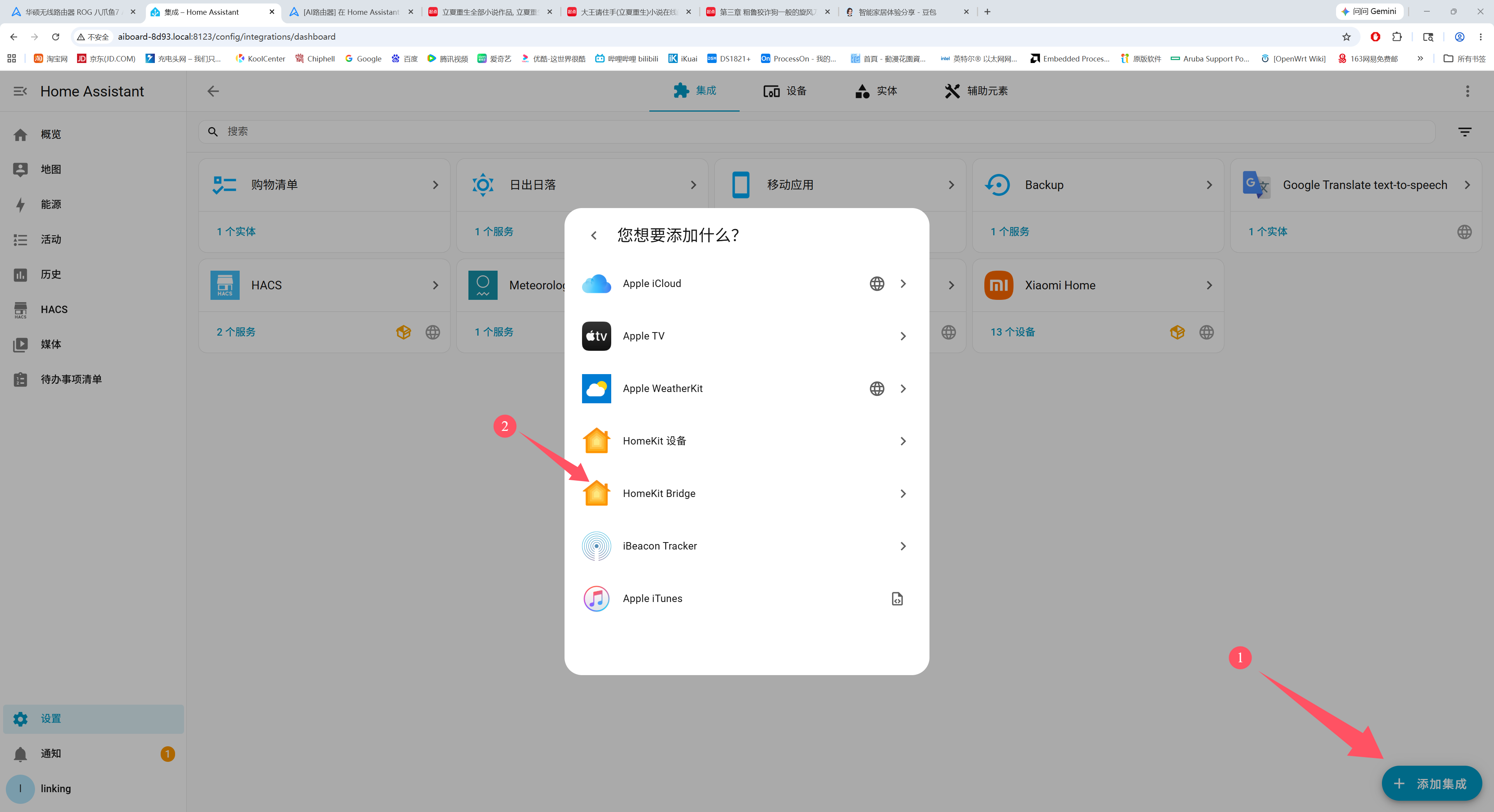

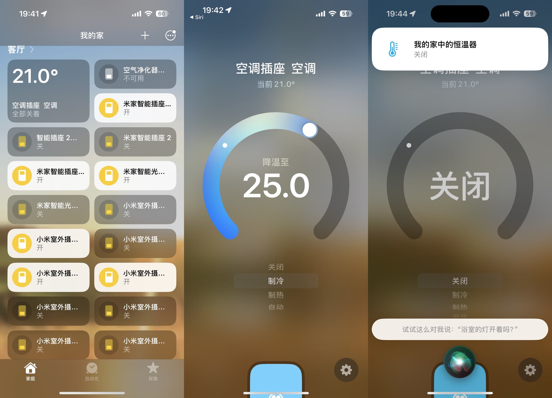

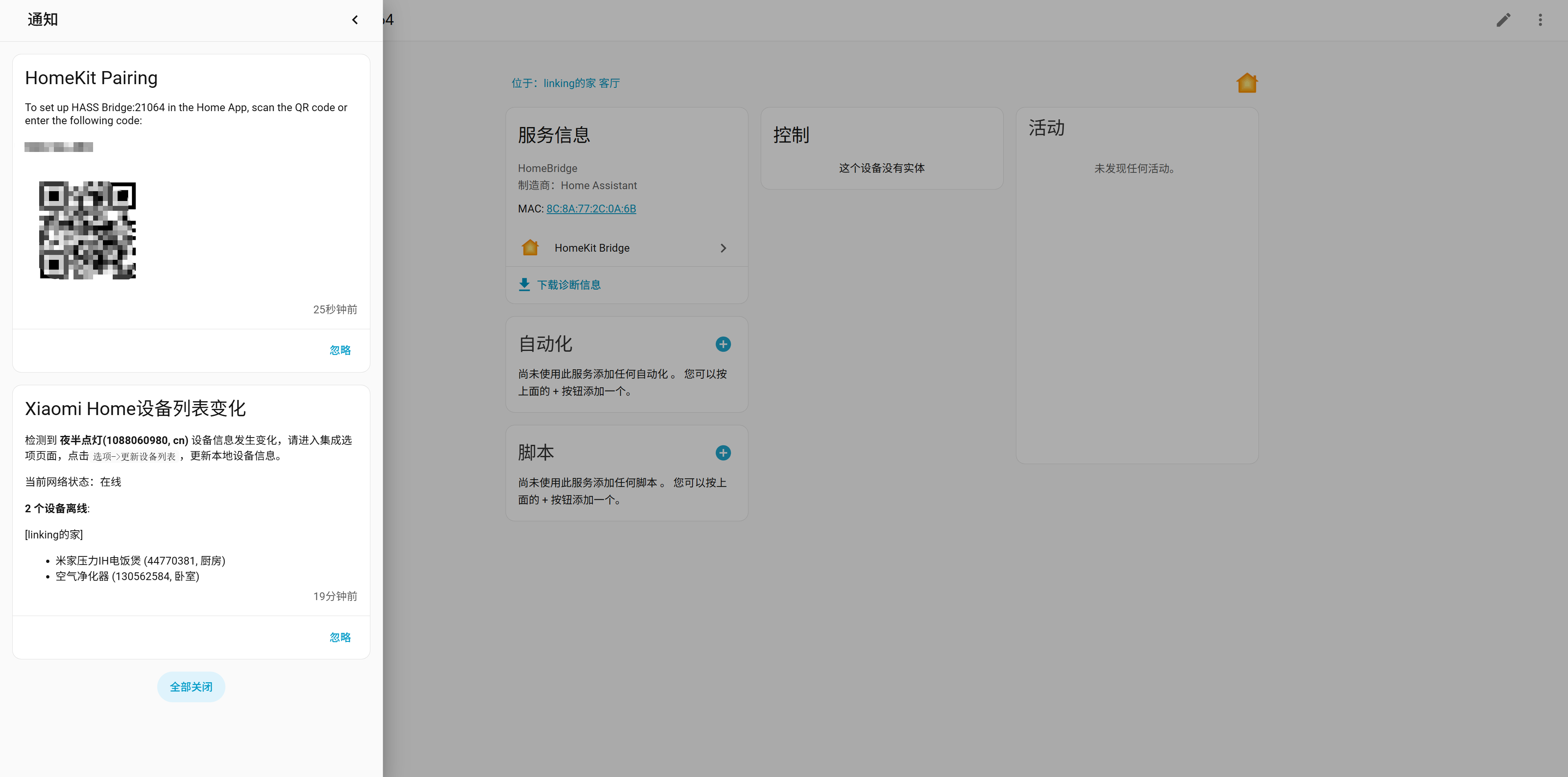

▲如果想使用iPhone上的siri语音助手管控设备,可以继续在「设备与服务」中「添加集成」,搜索「Apple」,找到「HomeKit Bridge」后点击进入。
▲使用iPhone上的家庭APP,扫描这里网页左侧的二维码。
▲桥接完成后,Home Assistant 里的小米 IoT 设备会同步到苹果「家庭」App,你就可以直接用 Siri 语音助手控制它们了。无论是调节空调温度、开关插座,还是查询设备状态,都能像原生 HomeKit 设备一样,用语音快速完成。
