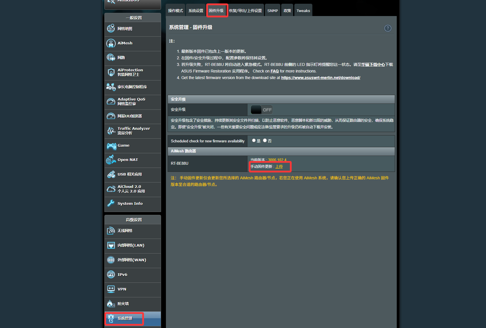

  • 原厂固件的【系统管理】–【固件升级】页面直接上传改版固件开始刷入;

  • 固件的【系统管理】–【固件升级】页面直接上传固件开始刷入;

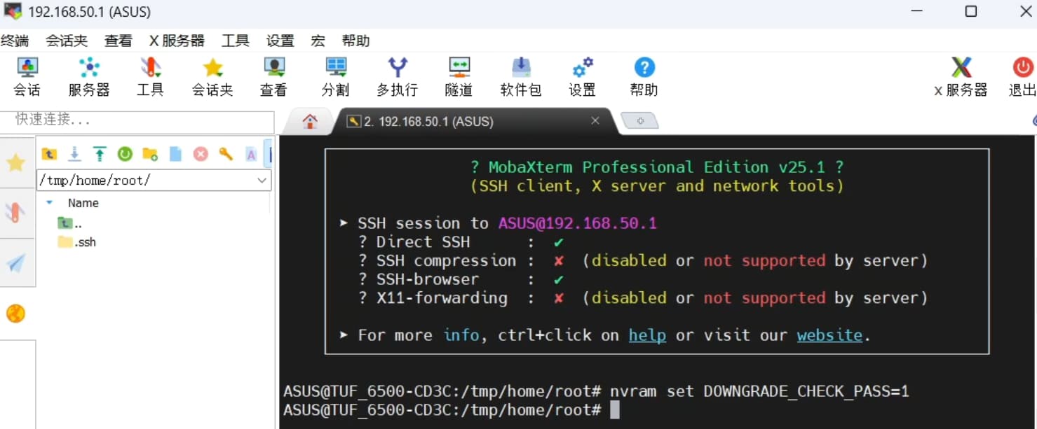

D、降级检测
  • 目前众多机型最新官方固件 (3006.102_37000及更高版本) 有降级检测机制,统一建议:刷入改版固件前,利用 SSH 关闭固件降级检测!

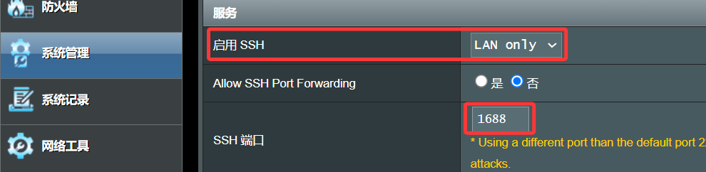

  • 查看 重要命令 如何启用/使用 SSH;
  • SSH 登录路由器后台后输入命令:
  • TUF-BE6500 比较特殊,SSH 解除命令无效,需利用 官方救援模式 降级初版官方固件后刷入。

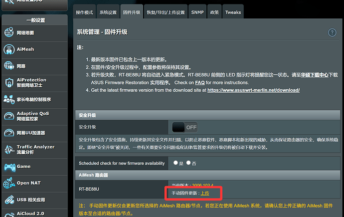

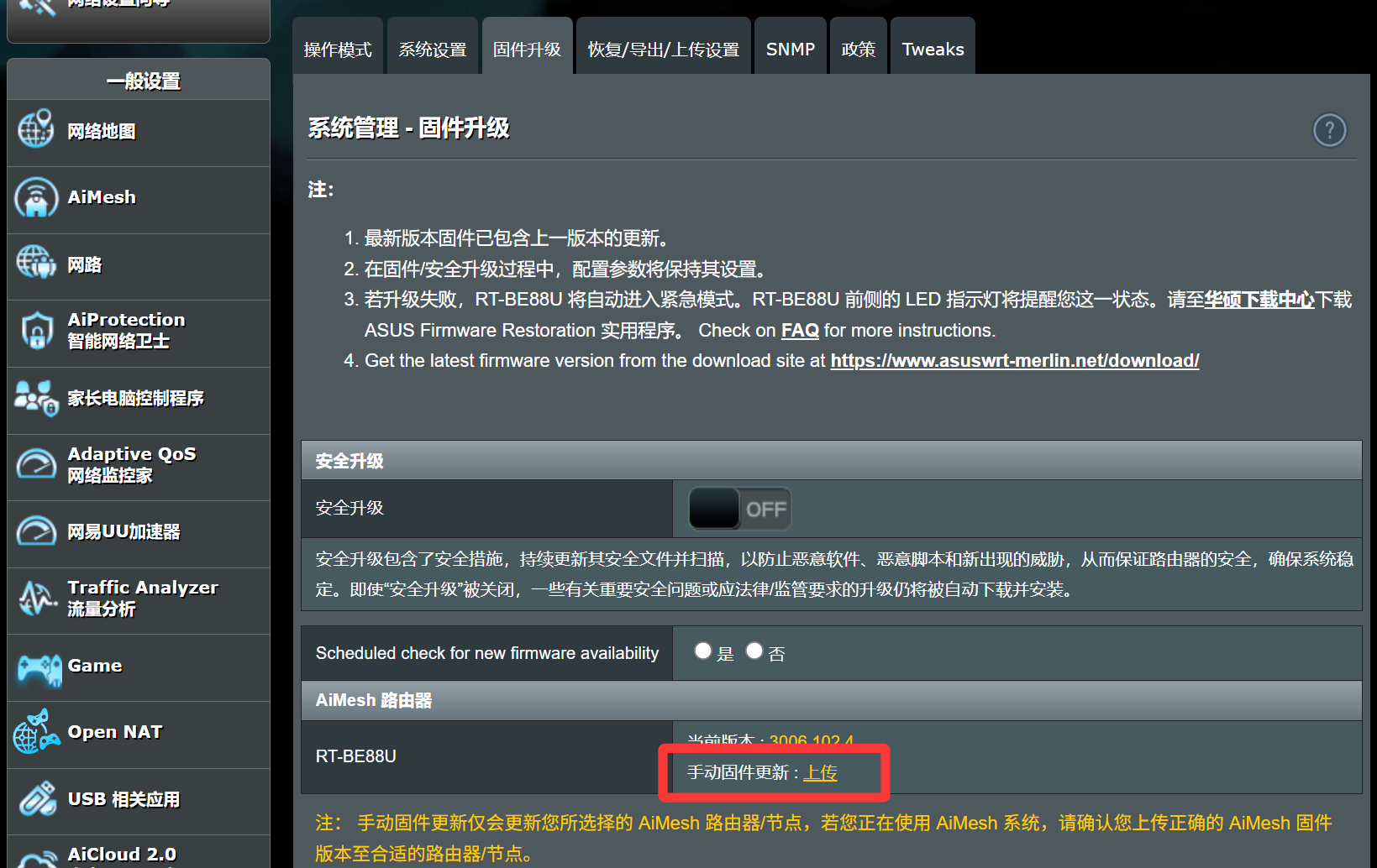

E、开始刷机

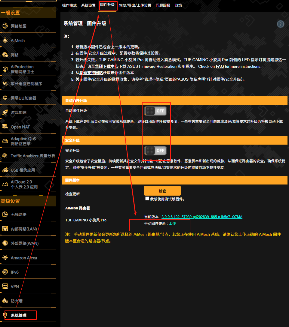

  • 【系统管理】–【固件升级】,关闭自动固件升级+安全升级,底部【上传】选择下载的 ASUSGO 固件 文件;

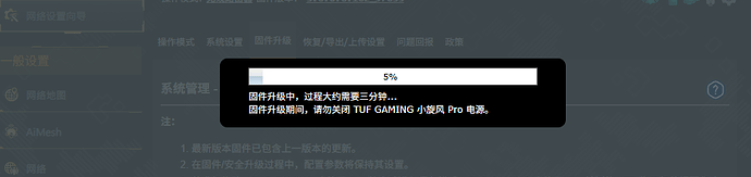

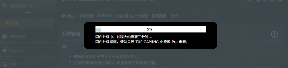

  • 上传完毕后开始升级;升级过程中会断网,大约三分钟后重新进入华硕路由器后台。
