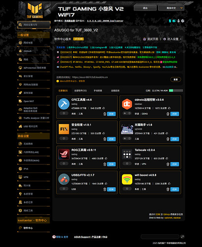

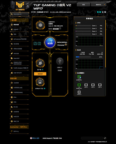

  1. 使用TUF-BE3600_V2华硕官改固件源代码为基础修改而来;
  2. 官方固件有的功能,官改版固件都有,如UU加速器、TUF橙黑皮肤等;
  3. 开放TUF-BE3600_V2作为AiMesh路由时,可以通过AiMesh节点IP地址访问节点web后台;
  4. 固件后台界面优化:字体优化,首页默认显示状态页面;

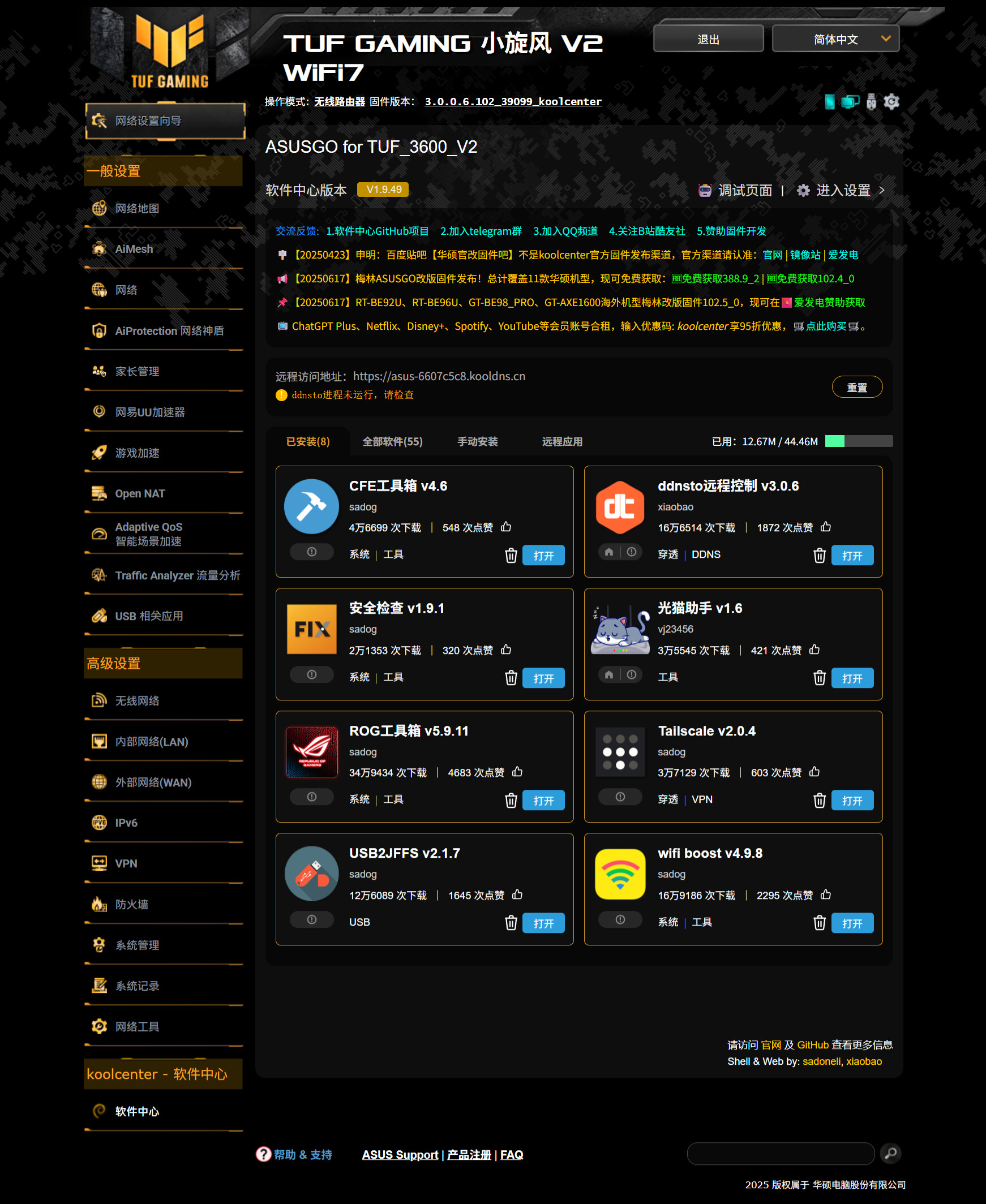

  6. koolcenter软件中心支持:hnd软件中心
图片欣赏
