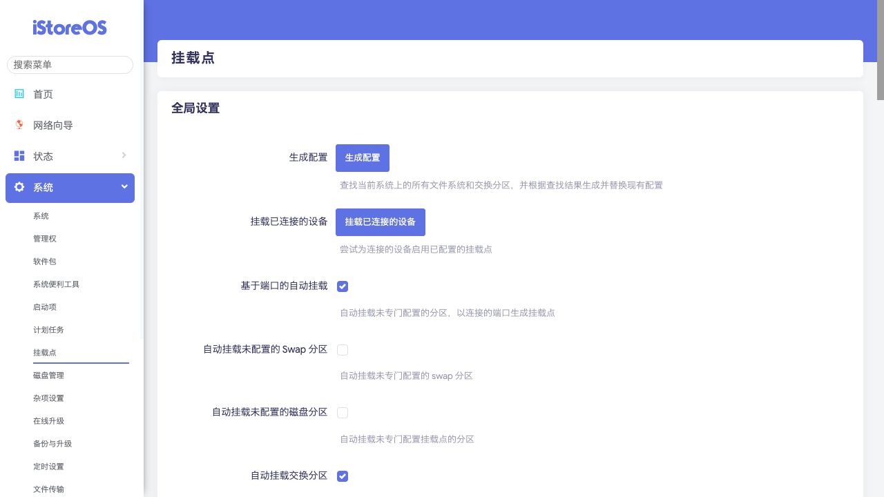

iStoreOS功能:系统 > 挂载点
菜单路径:系统 > 挂载点
菜单链接:https://192.168.100.1/cgi-bin/luci/admin/system/mounts
配置选项
生成配置
功能位置:系统 > 挂载点
功能说明:该选项用于触发系统生成挂载点配置文件,通常在修改存储设备挂载设置后自动执行,用户无需手动操作。
配置详情:
  • 英文名称:_detect
  • 类型:hidden
挂载已连接的设备
功能位置:系统 > 挂载点
功能说明:此选项控制是否自动识别并挂载已连接的存储设备(如U盘、移动硬盘),由系统内部调用,不直接供用户配置。
配置详情:
  • 英文名称:_mountall
  • 类型:hidden
基于端口的自动挂载
功能位置:系统 > 挂载点
功能说明:启用后,系统会根据设备端口变化自动检测并挂载新接入的存储设备,适用于经常插拔U盘或移动硬盘的场景。
配置详情:
  • 类型:checkbox
  • 默认值:true
自动挂载未配置的 Swap 分区
功能位置:系统 > 挂载点
功能说明:开启后,系统将自动识别并启用未在配置中定义的Swap分区,可扩展内存但可能带来安全或性能风险。
配置详情:
  • 类型:checkbox
  • 默认值:false
自动挂载未配置的磁盘分区
功能位置:系统 > 挂载点
功能说明:启用时,系统会自动挂载未在配置中列出的磁盘分区,适合希望即插即用所有存储设备的用户。
配置详情:
  • 类型:checkbox
  • 默认值:false
自动挂载交换分区
功能位置:系统 > 挂载点
功能说明:控制是否自动激活检测到的交换分区(Swap),默认开启,有助于提升内存不足时的系统稳定性。
配置详情:
  • 类型:checkbox
  • 默认值:true
自动挂载磁盘
功能位置:系统 > 挂载点
功能说明:决定系统是否自动挂载检测到的磁盘设备,包括U盘、SD卡等,建议普通用户保持启用以实现即插即用。
配置详情:
  • 类型:checkbox
  • 默认值:true
在挂载前检查文件系统
功能位置:系统 > 挂载点
功能说明:启用后,在挂载每个分区前运行文件系统检查(fsck),可提高数据安全性,但会延长设备挂载时间。
配置详情:
  • 类型:checkbox
  • 默认值:false
关键挂载点超时
功能位置:系统 > 挂载点
功能说明:设置系统等待关键挂载点(如根文件系统、/boot等)就绪的超时时间,单位为秒,防止因设备延迟导致启动失败。
配置详情:
  • 英文名称:essential_timeout
  • 完整名称:cbid.fstab.cfg013fd6.essential_timeout
  • 类型:select
  • 可选项:
    • 5 (5)
    • 10 (10)
    • 30 (30)
使用示例:
可选值如:5、10、30、60。例如选择“30”表示等待关键分区最多30秒。
