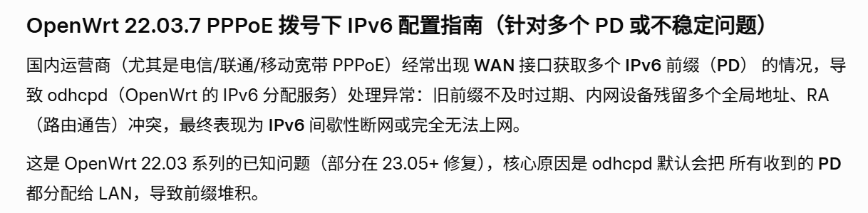

在使用OpenWRT 22.03.7系统叠加MWAN3多线负载均衡状况下,双线IPv6地址在正常使用一段时间后,LAN口侧会无形中增加许多IPv6的地址(很多是IPv6-PD前缀已丢弃,但LAN侧未释放问题)导致IPv6中断无法使用。
网络和配置环境
测试系统:iStore OS 22.03.7 2025101516
网络拨号环境:光猫桥接,PPPoE拨号,DHCPv6客户端(@{IPv4拨号接口})
前景铺垫
在网络检索过程中,发现此问题为OpenWRT 22.03通病,在OpenWRT 23.x版本序列中部分修复,OpenWRT 24.x版本序列中完全修复。
结合回答问题推测,核心问题根因

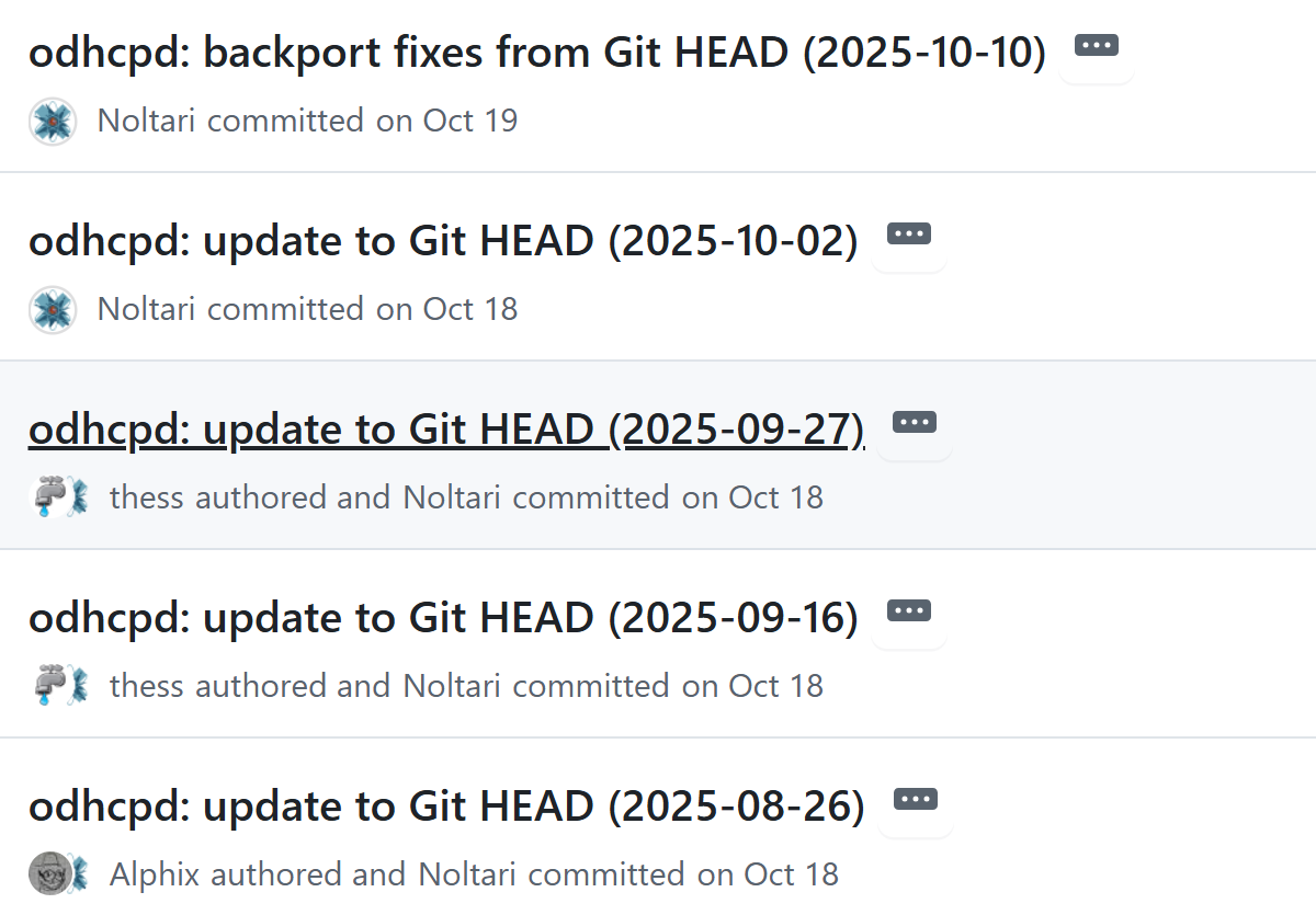

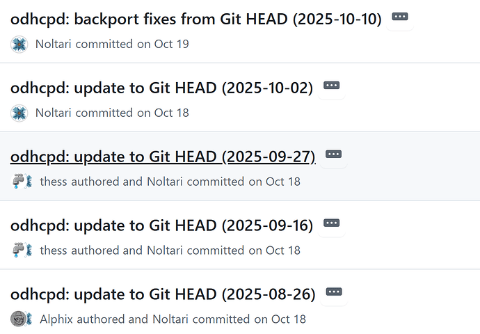

核心问题引起点在odhcpd中,在对iStore OS的代码合并中也发现,iStore OS合并了大量odhcpd相关的修复,但此修复未应用在OpenWRT22.03.x版本序列中。
修复方案
方案1:鉴于OpenWRT官方真的odhcpd做了大量修复及检索关系分析排查,问题大概率出在odhcpd中,因此将odhcpd相关修复代码合并到OpenWRT22.03.x版本序列中应可修复此问题。
