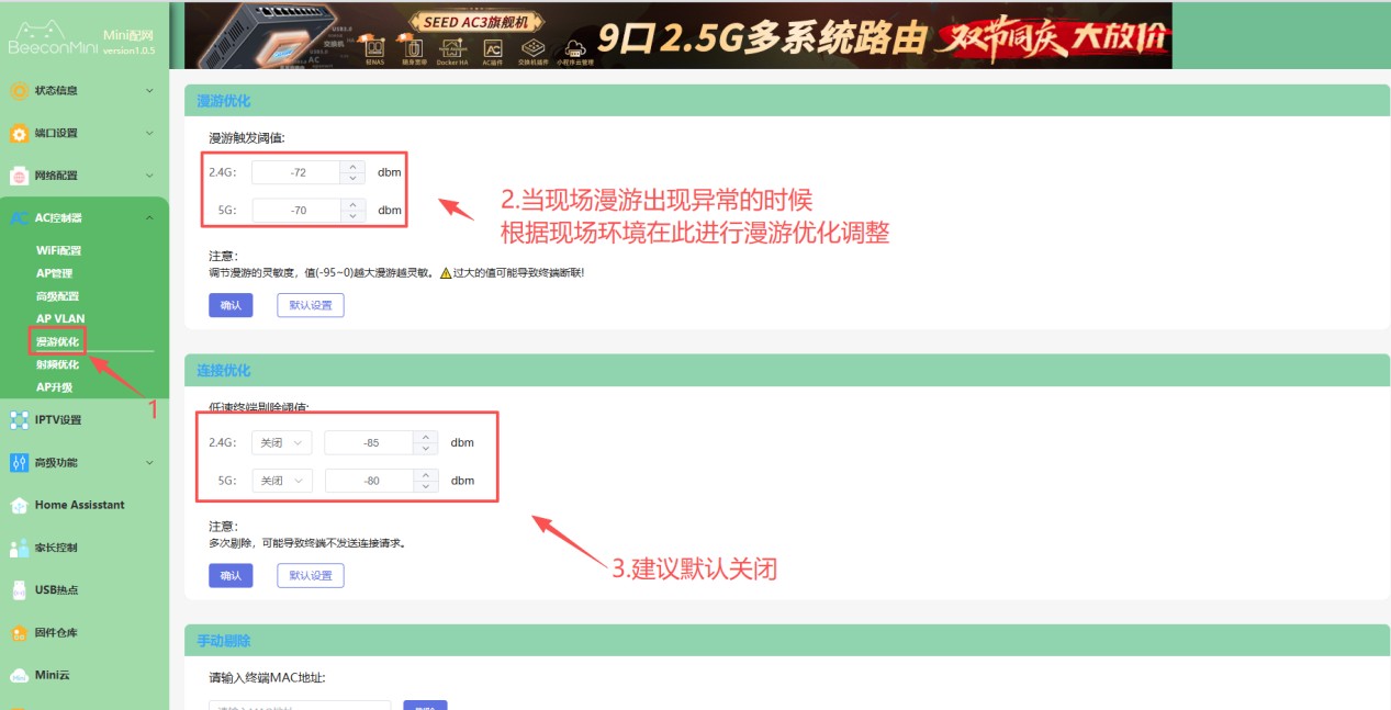

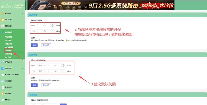

2.点击Beeconmin-配网中心—打开配置页面
3.漫游优化:可根据现场环境进行漫游触发阈值调整
(低速终端剔除阈值建议是保存默认关闭)
注意!因为多次剔除,可能导致终端不发送连接请求。
调整漫游触发阈值后,需要对网络进行一段时间的测试和观察 ,查看设备的漫游切换是否正常,网络连接是否稳定,根据实际测试结果再进行微调,以达到最佳的网络使用体验。
(1)漫游功能就好比你拿着手机在不同房间(WiFi 覆盖区域)走动时,手机能自动切换到信号更好的 WiFi热点,让你上网一直顺畅,不用手动去连不同的 WiFi,就像在商场里逛,能自动连到信号最强的 WiFi 一样。
(2)界面里的“漫游触发阈值”,有 2.4G 和 5G 两个选项,后面跟着数字(比如 2.4G 是 -75 dBm,5G 是 -70dBm),单位是 dBm,这个 dBm 可以理解成 Wifi信号强弱的指标,数值越大(越靠近 0),信号越强;数值越小(越往 -95 那边去),信号越弱。这个阈值就是设定“信号弱到什么程度,就该触发漫游,让设备切换到更好的 WiFi了"。
漫游触发阈值举例:
(1)比如说,现在 2.4G 的阈值是 -75 dBm,意思是当你设备收到的 2.4G Wifi 信号弱到 -75 dBm 时,就会触发漫游,去连信号更好的 WiFi。
(2)如果你想让设备在 WiFi之间切换更“积极”,也就是稍微信号差点就换,那你就把这个数值往大了调,(比如把2.4G和5G 的 -75 往 -70 调),但要是调得太大,比如调到 -60 这样,可能设备还没连上新的 WiFi,就先和原来的断开了,反而容易断网,就像提示里说的“过大的值可能导致终端断联"。
(3)如果觉得现在切换太频繁,想稳一点,切换不频繁的话,就把数值调小些,比如往 -80 调。调完点“确认"就行,要是想恢复原来厂家设定的,就点“默认设置”。
注意事项!
调节漫游的灵敏度,值(-95~0)越大漫游越灵敏。过大的值可能导致终端断联!
