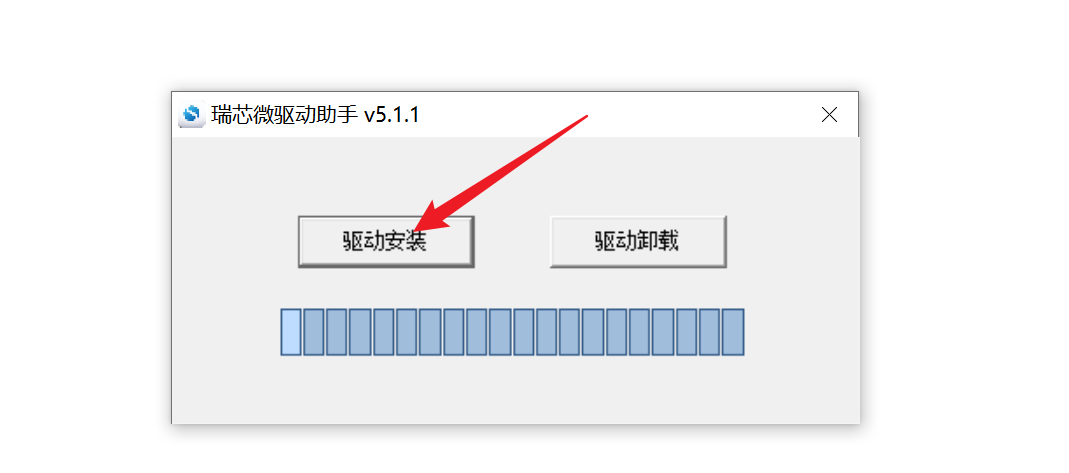

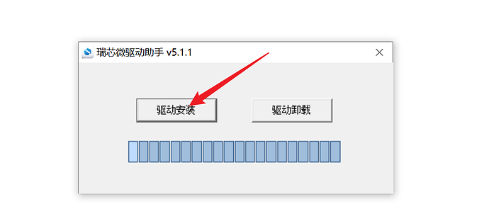

2.安装驱动跟刷机软件

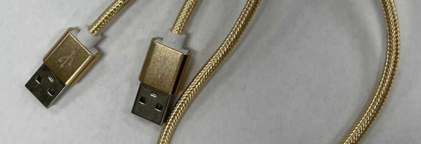

  • 准备 USB 公对公数据线(部分机型使用 Type-C 数据线即可)

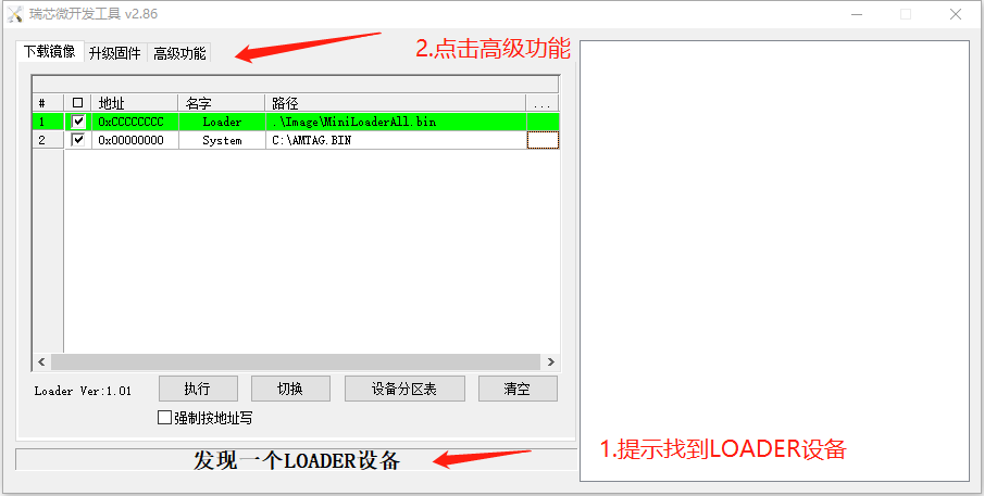

  • 如果瑞芯微开发工具中显示 “发现一个 Loader 设备” 或者 “发现一个 Maskrom 设备” ,说明已经成功进入刷机模式。如果没发现设备,那就换其他 USB 口试试。
4.刷入固件

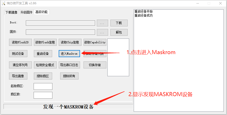

  1. 如果是 Loader 设备,则点击进入 Maskrom 模式,否则直接下一步;

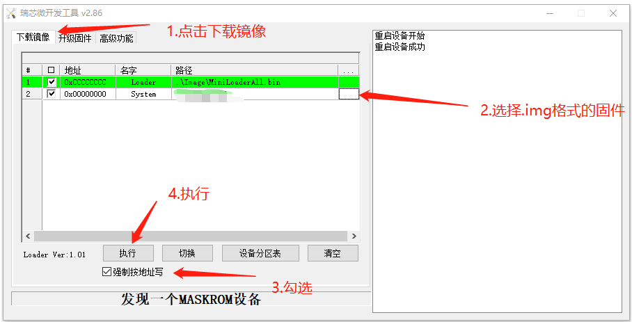

  2. 加载固件并执行刷写(注意:Loader 这一行默认选择的是 RK3568/RK3566 的,如果是其他芯片机型,需要将 Loader 这一行改成其他芯片的 Loader,刷机工具文件夹——>Image文件夹,里面存放了其他芯品的 Loader 文件,按需选择;以此类推,比如是 RK3528 机型,需要将 Loader 这一行改成 RK3528_MiniLoaderAll.bin;比如是 RK3588/RK3582 机型,需要将 Loader 这一行改成 RK3588_MiniLoaderAll.bin;
  3. 刷写完会自动重启。
