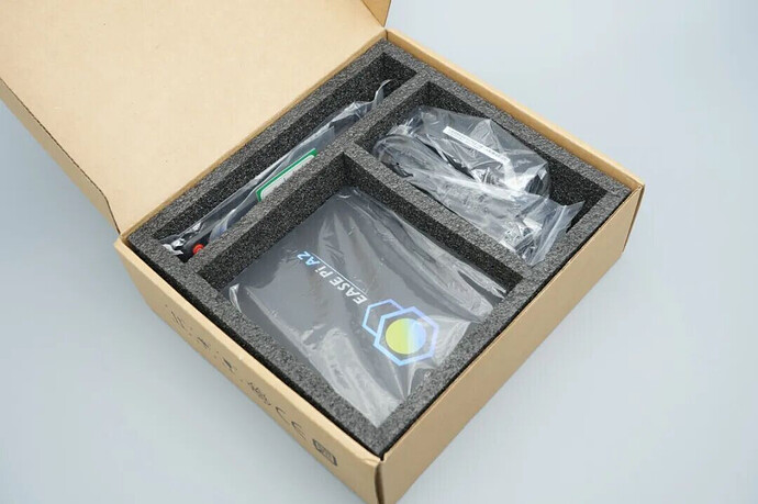

主机和配件通过泡棉缓冲。

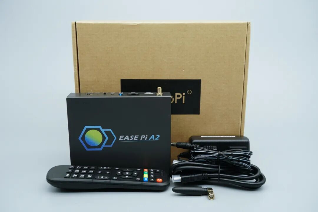

包装内含主机,电源适配器,HDMI连接线,无线天线,遥控器和合格证。

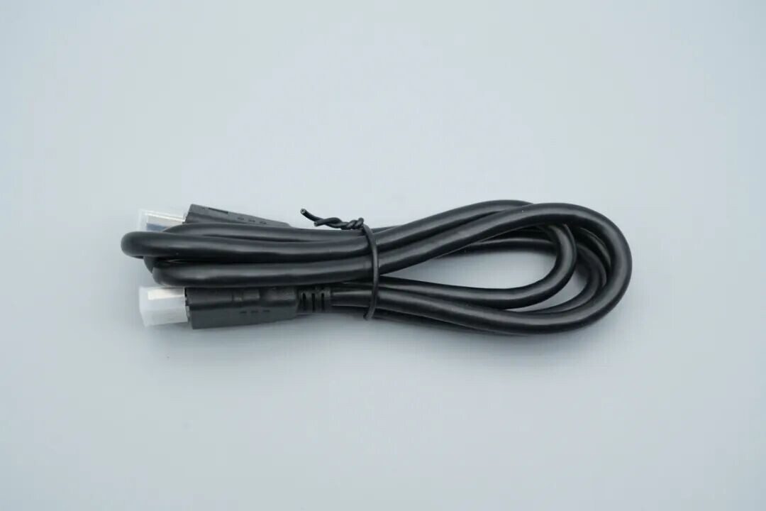

HDMI连接线插头设有防尘帽。

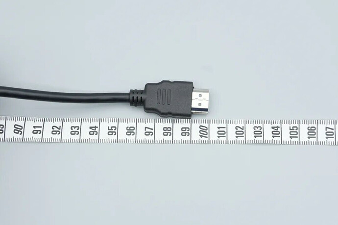

HDMI连接线长度约为100cm。

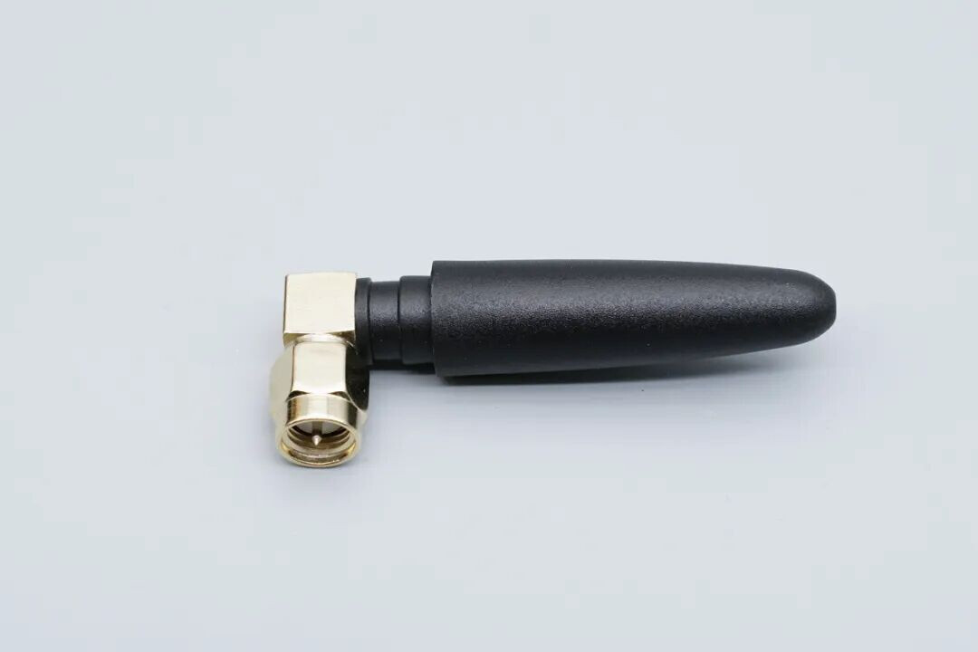

无线天线特写。

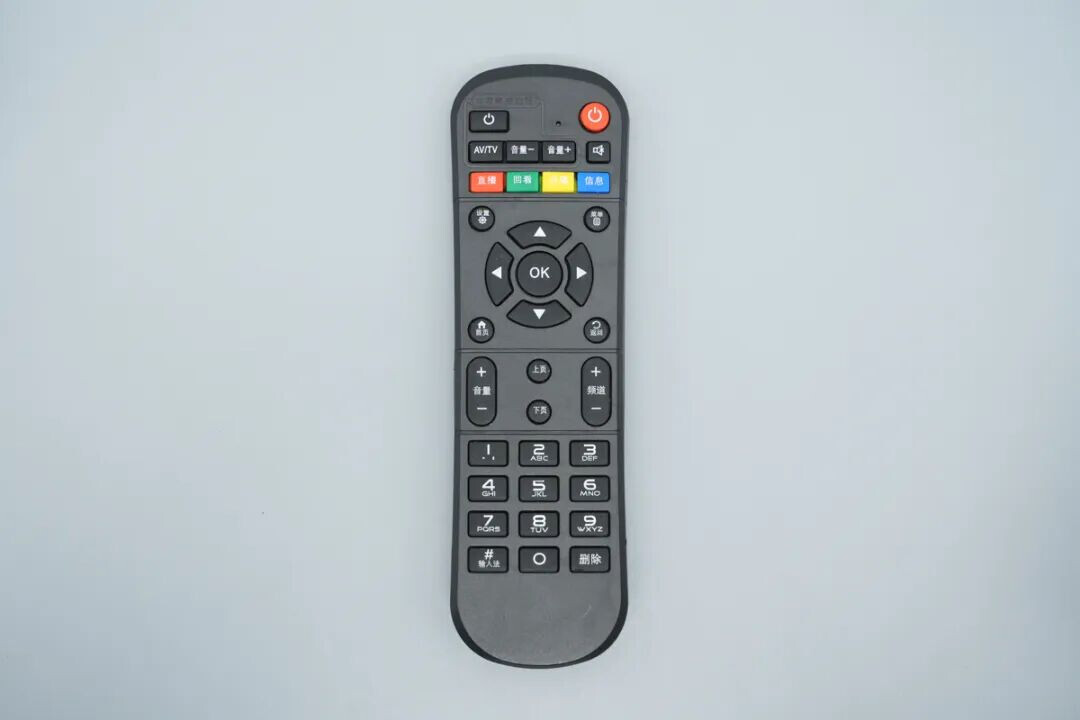

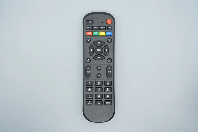

附带的红外线遥控器特写。

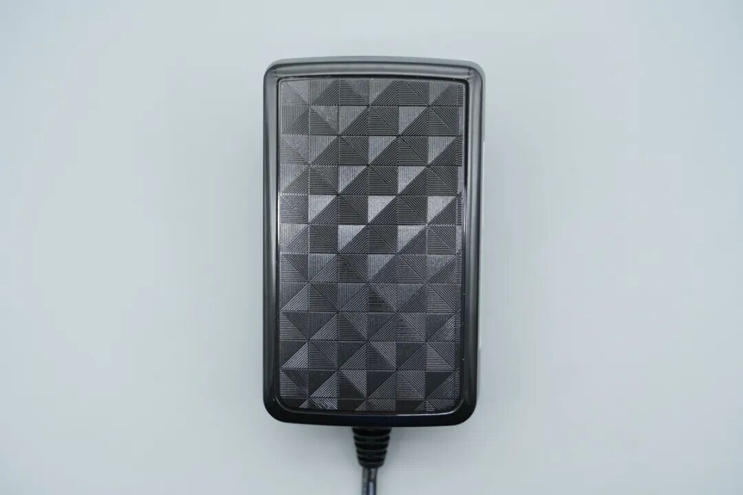

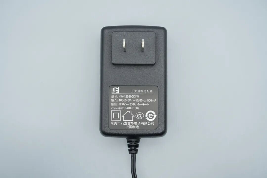

电源适配器外壳采用菱形装饰。
适配器为国标插脚。

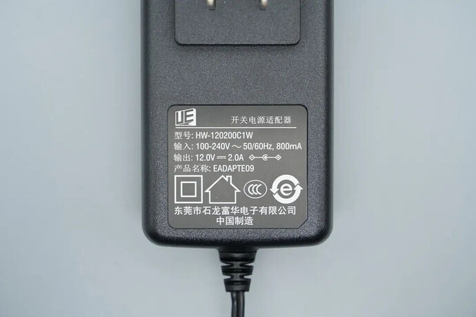

电源适配器型号为HW-120200C1W,支持100-240V输入,输出为12V⎓2A,名称EADAPTE09,东莞市石龙富华电子有限公司制造。

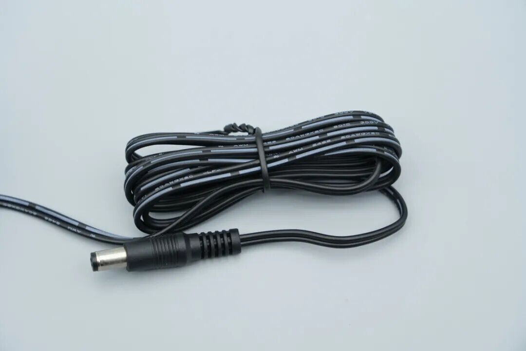

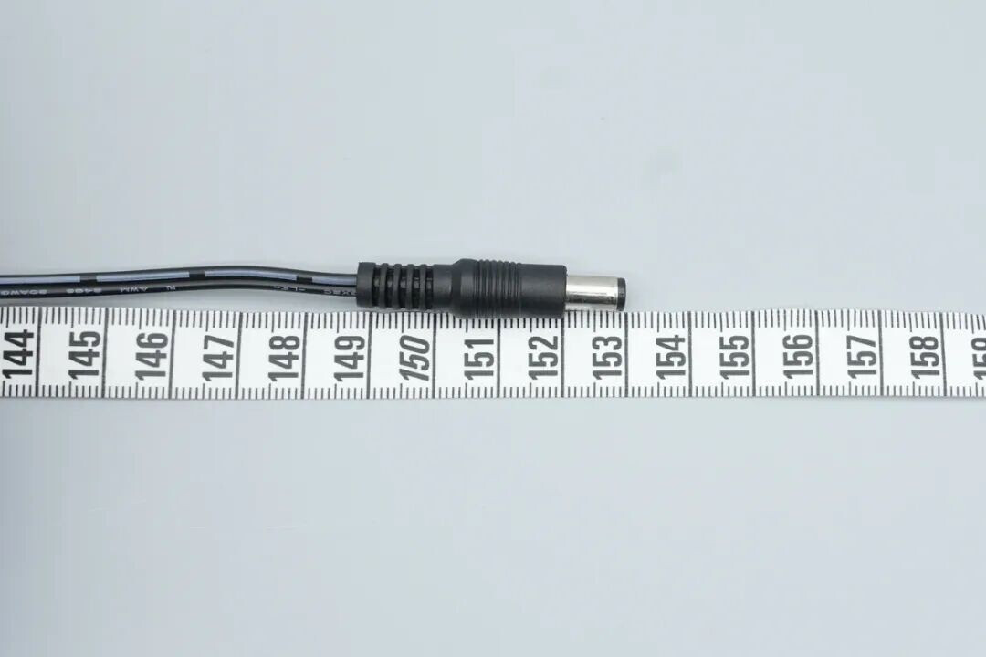

测得输出线长度约为153cm。

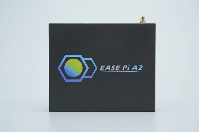

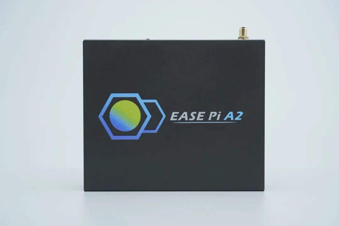

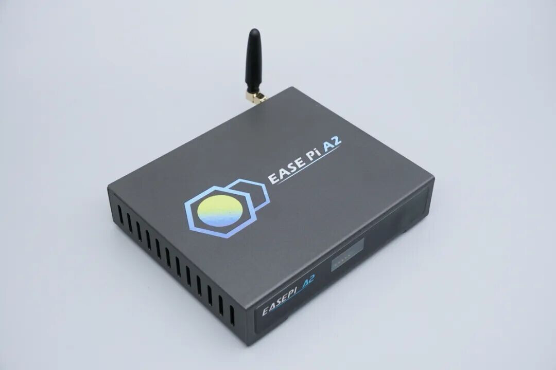

小主机顶部印有 EASEPi A2 型号。

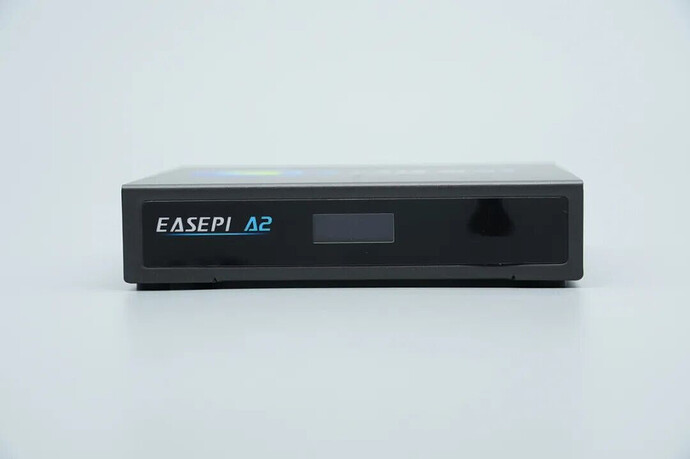

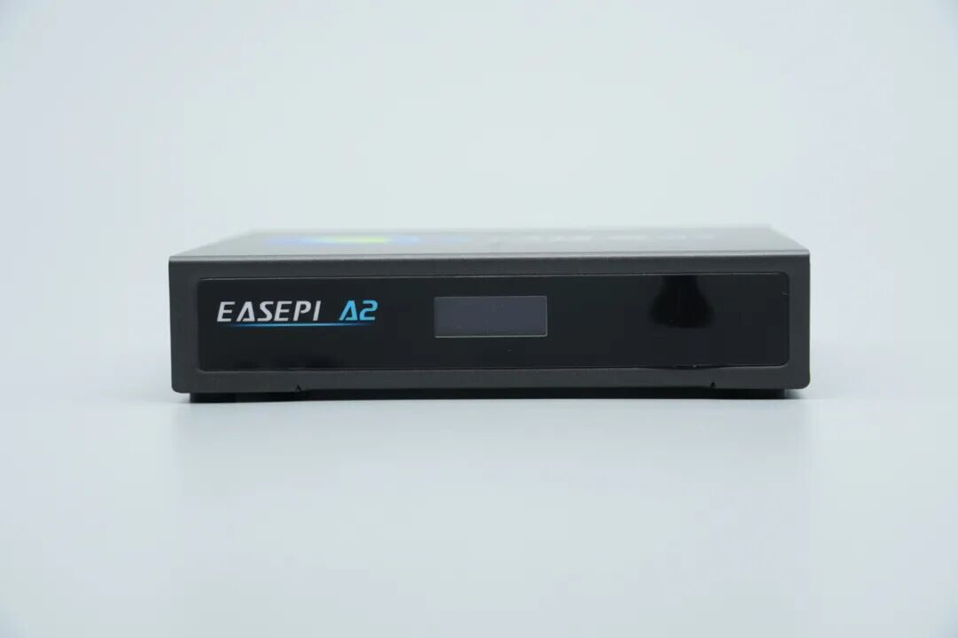

机身前方设有OLED屏幕和红外线接收器。

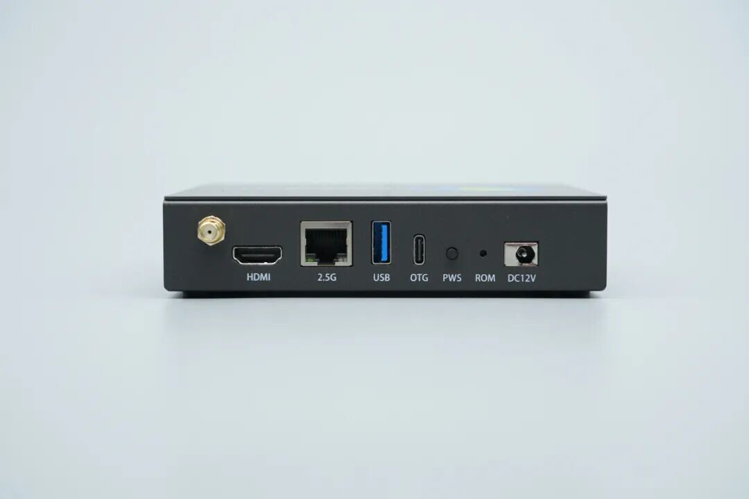

机身后方设有HDMI接口,网线接口,USB接口,OTG接口,电源开关按钮,固件升级按钮和电源接口。

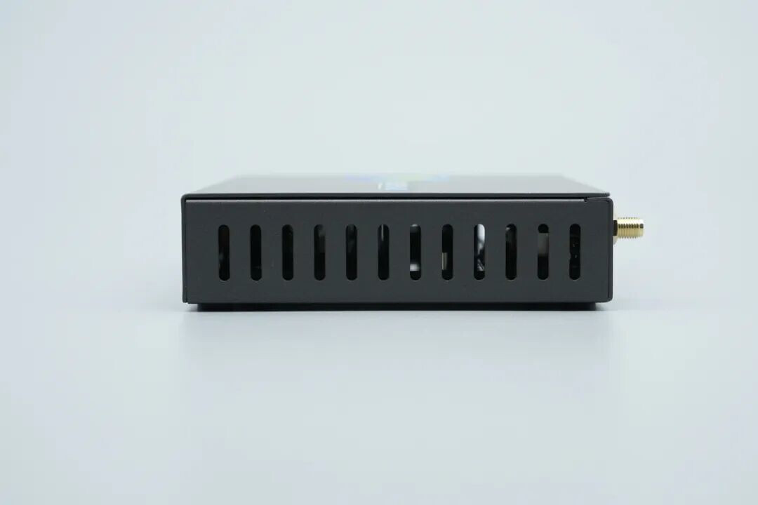

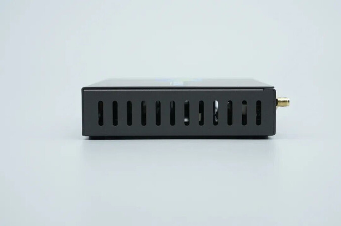

机身侧面开孔加快空气流通。

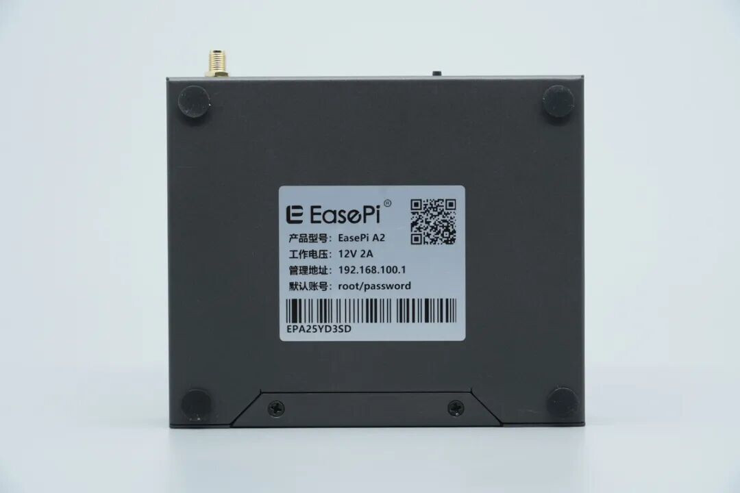

机身底部粘贴贴纸,标注型号和序列号信息。

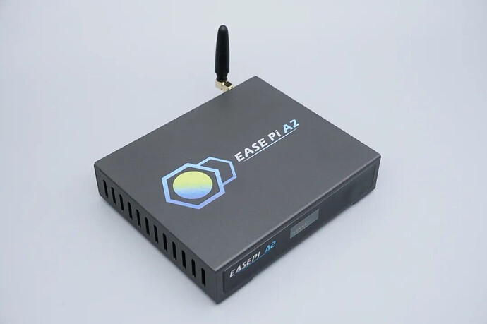

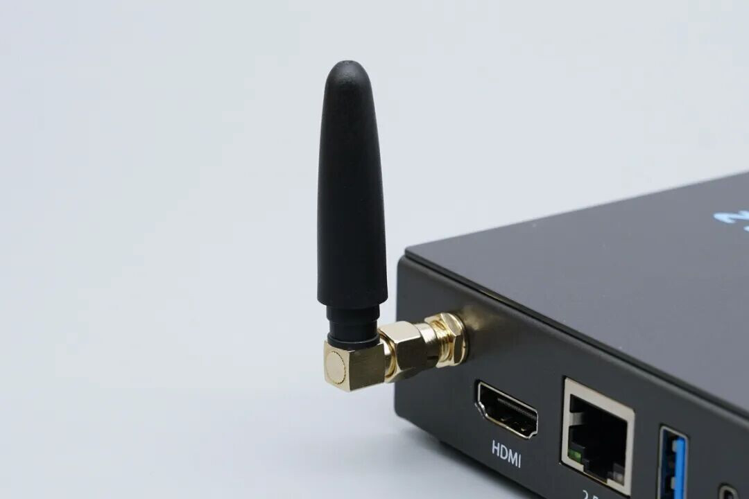

将无线天线安装至小主机。
天线安装形态一览。

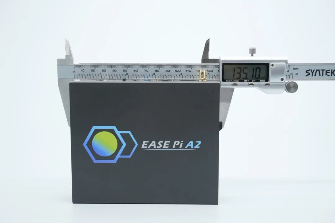

测得机身宽度约为135.1mm。

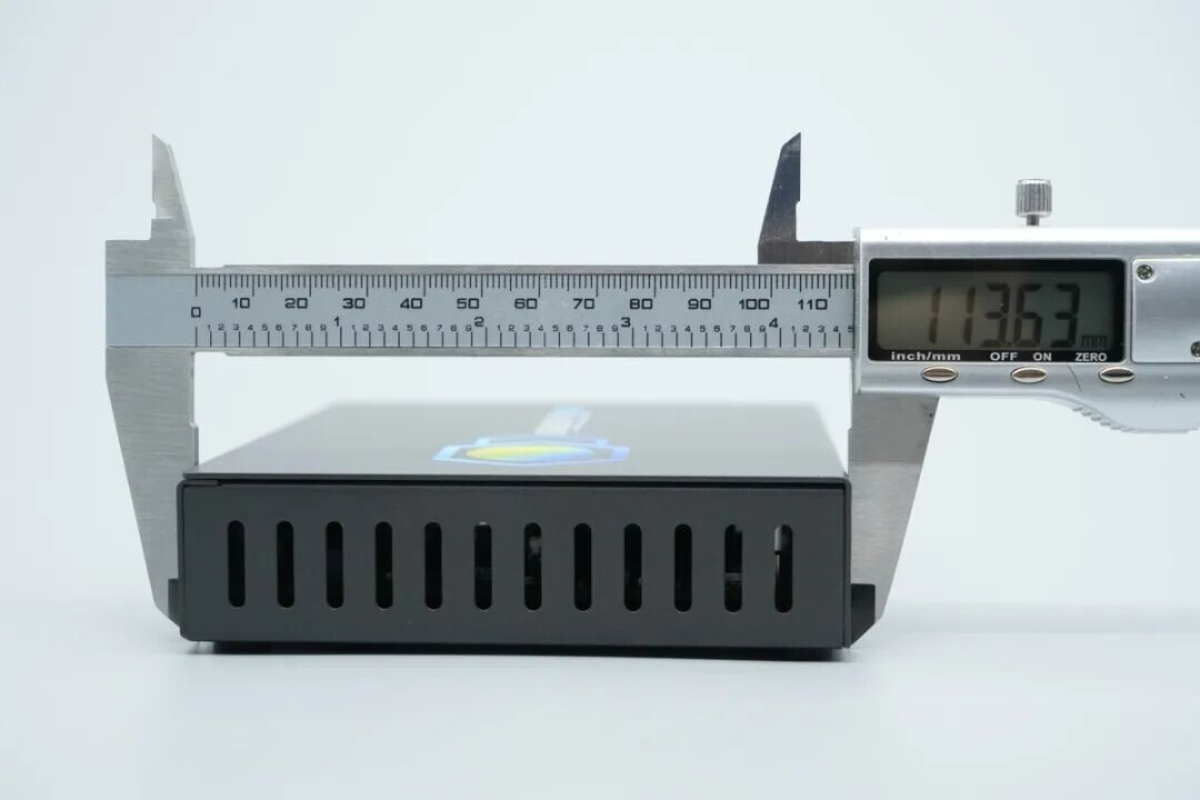

机身宽度约为113.6mm。

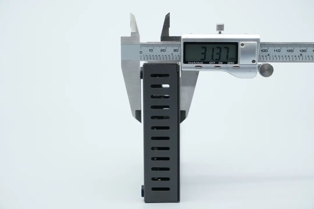

机身厚度约为31.4mm。

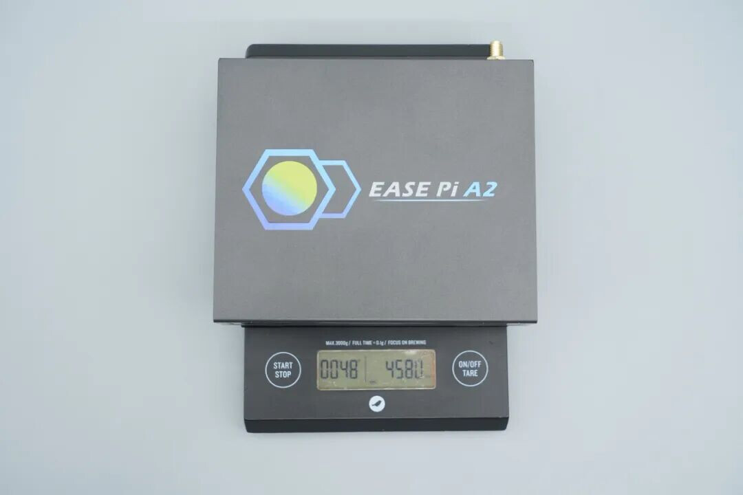

测得机身重量约为458g。

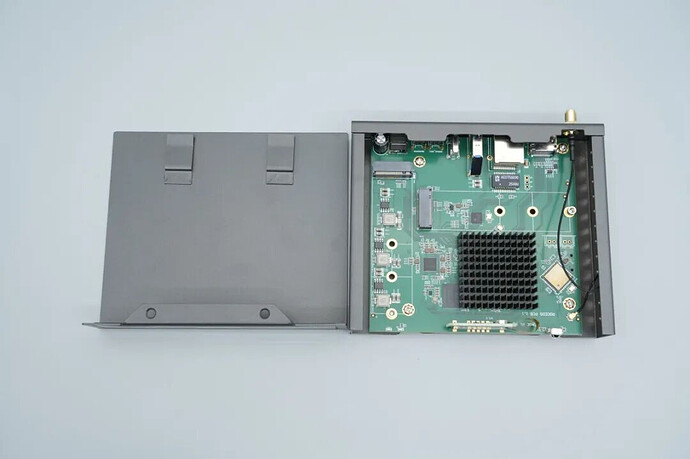

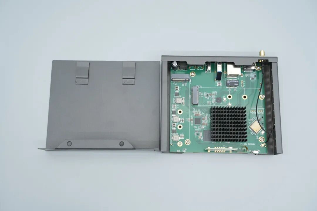

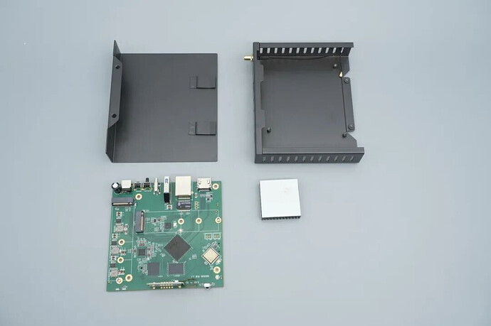

首先拧下固定螺丝,拆开外壳。

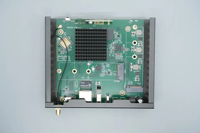

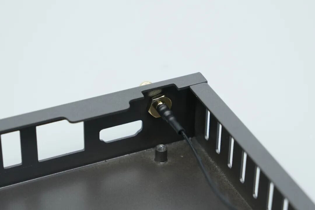

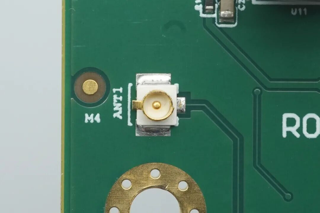

壳体内部PCBA模块通过螺丝固定,并设有馈线连接天线连接器。
天线连接器使用螺丝固定。
PCBA模块对应主控芯片的位置粘贴散热片。

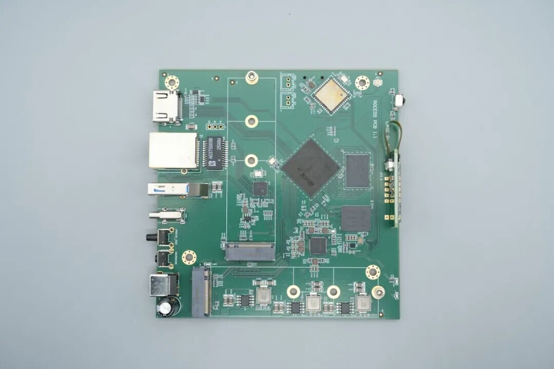

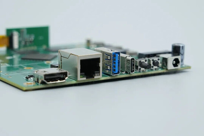

PCBA模块正面一览,左侧设有HDMI接口,网线接口,USB-A接口,USB-C接口,按钮开关和电源插座。依次设有网络变压器,网卡芯片,M.2硬盘接口,主控芯片右侧设有内存芯片,eMMC芯片,下方设有PMIC。上方设有无线模组,右侧焊接屏幕小板,下方焊接降压芯片。

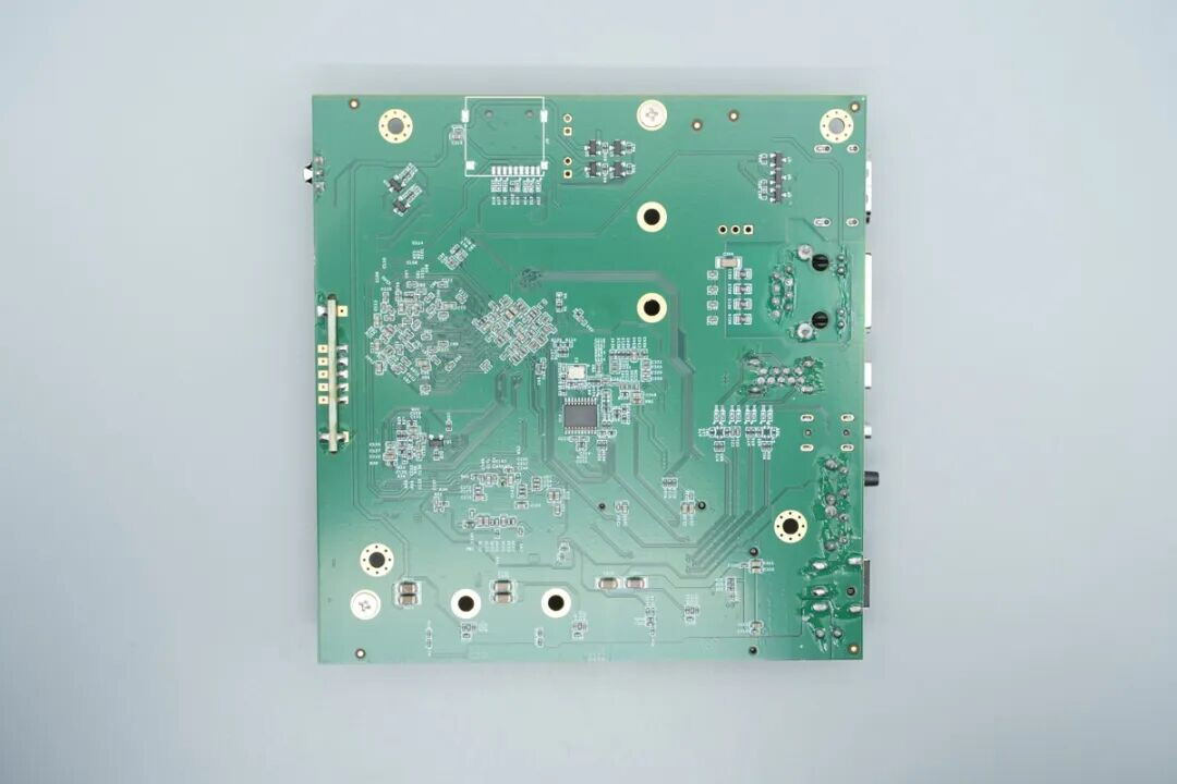

PCBA模块背面焊接时钟发生器。

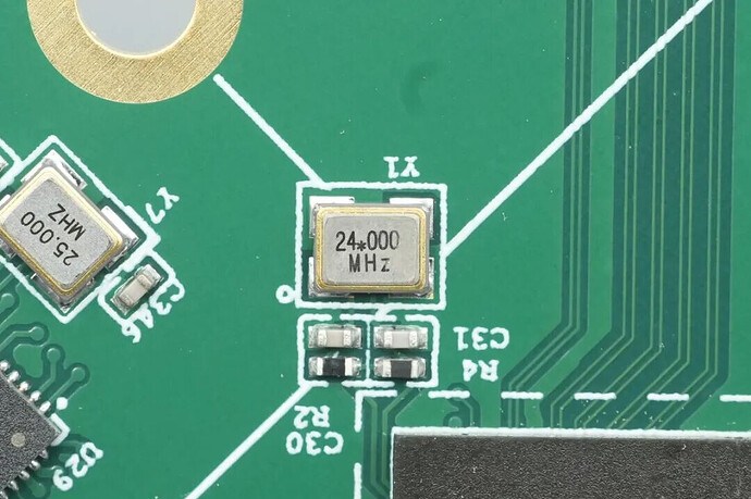

为主控芯片提供时钟的24.000MHz贴片晶振特写。

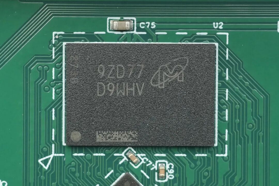

内存芯片来自美光科技,丝印D9WHV,型号MT53D1024M32D4DT-053WT:D,容量为4GB,速率为1866Mbps,采用200-VFBGA封装。

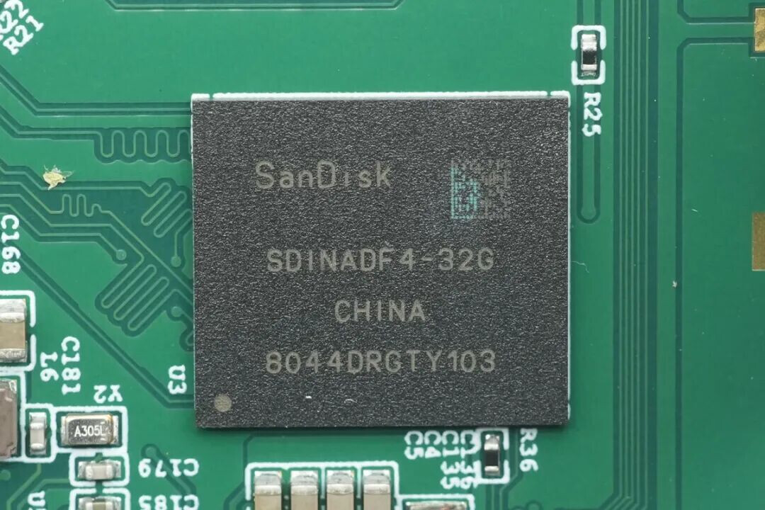

eMMC存储器来自闪迪,型号SDINADF4-32G,容量为32GB,为eMMC5.1规格,采用BGA-153封装。

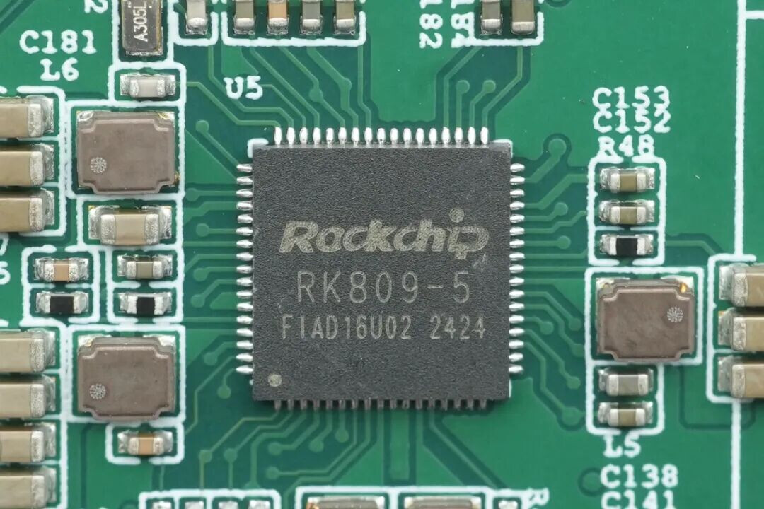

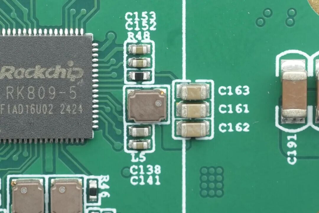

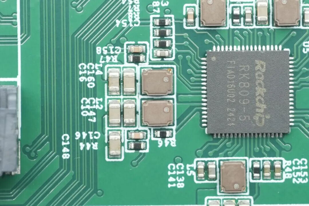

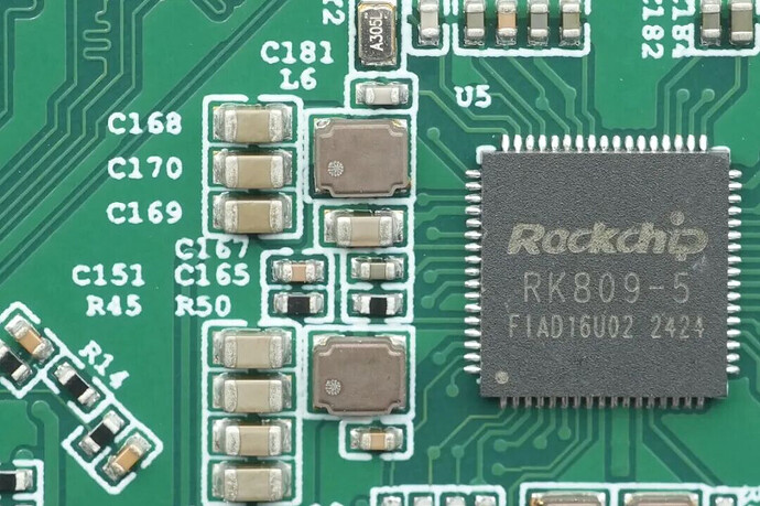

PMIC来自瑞芯微,型号RK809-5,芯片内部集成5路同步降压输出和9路LDO输出,集成音频解码器和扬声器功放,集成电池电量计,采用QFN68封装。
芯片左侧设有两颗降压电感。
芯片右侧设有一颗降压电感。
芯片下方设有两颗降压电感。

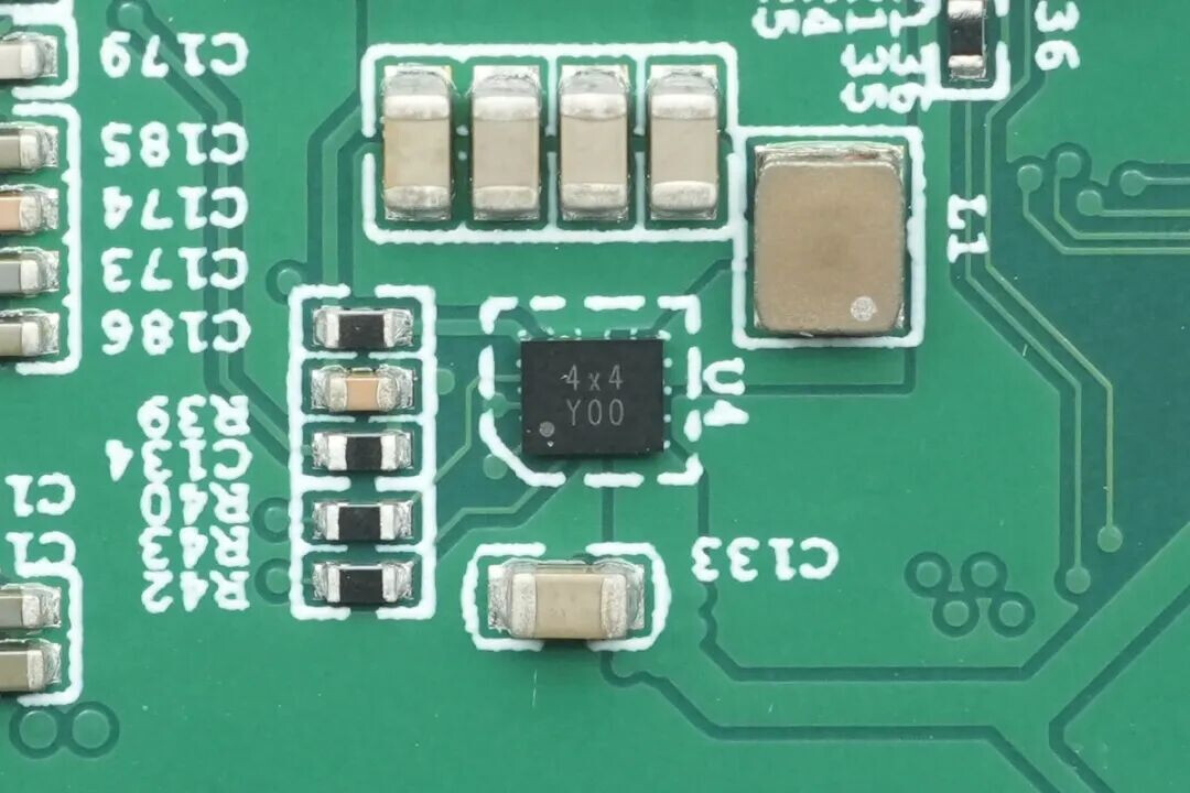

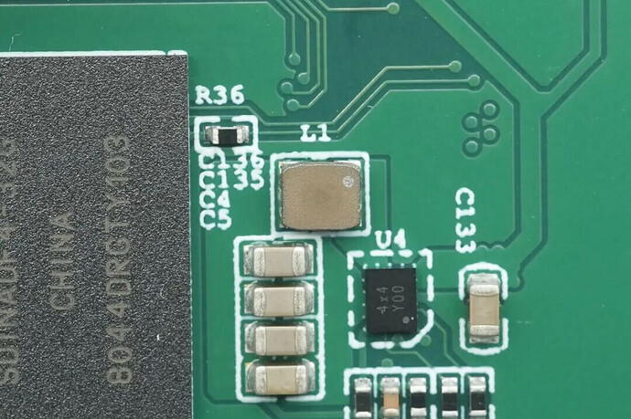

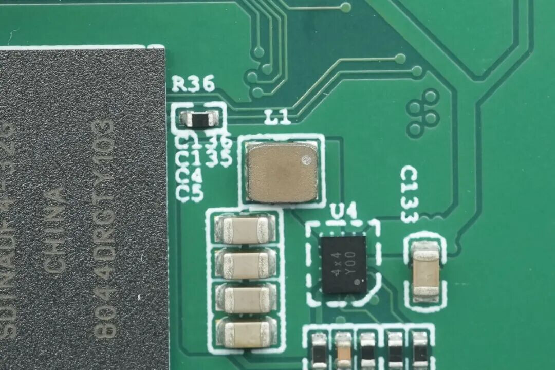

同步降压芯片来自汤诚,丝印Y00,型号TCS4525,是一颗5A输出电流的同步降压转换器,芯片支持5.5V输入电压,开关频率为3MHz,输出电压0.6-1.4V可调,具备I2C接口用于动态电压调节,采用WCSP20封装。
搭配使用的降压电感特写。

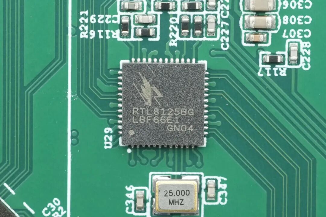

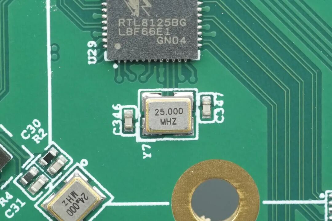

2.5G网卡芯片来自瑞昱半导体,型号RTL8125BG,用于USB3.0转2.5G有线网络,并向下支持千兆和百兆速率,采用QFN48封装。

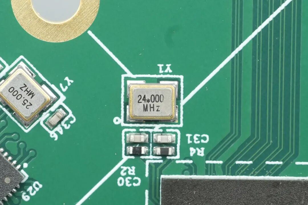

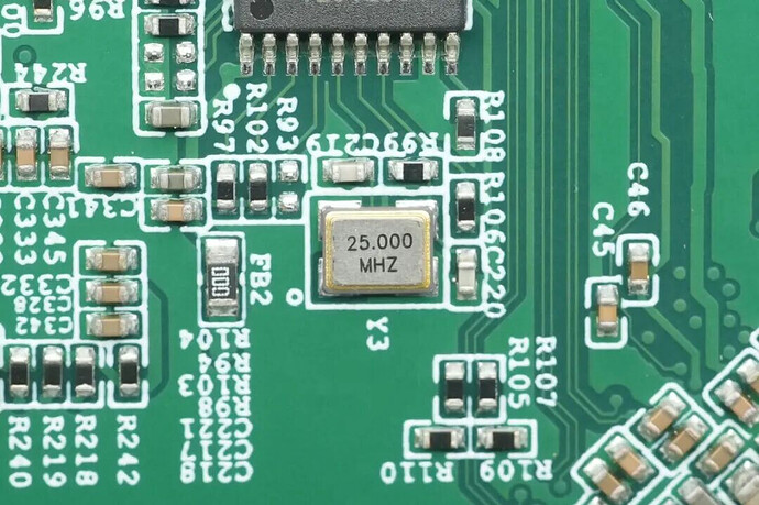

芯片外置25.000MHz时钟晶振特写。

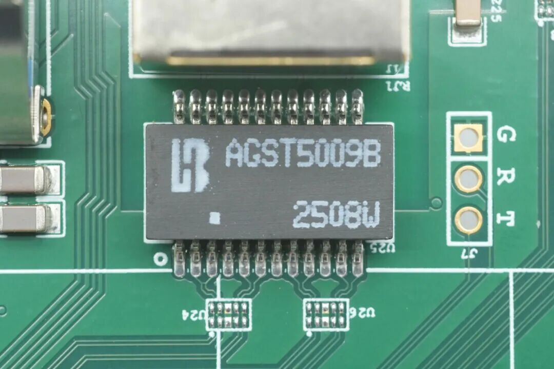

网络变压器来自帛汉,型号GST5009B,用于2.5G以太网应用,采用贴片封装。

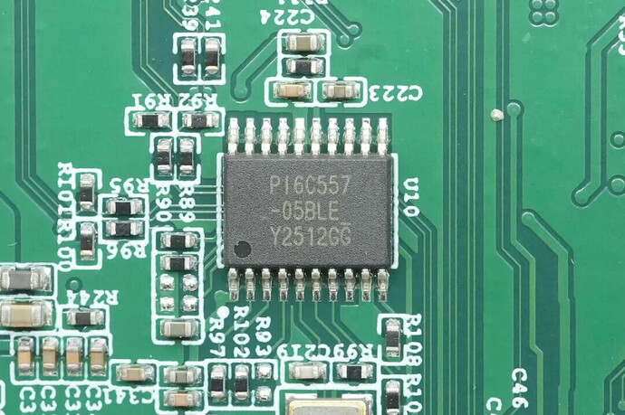

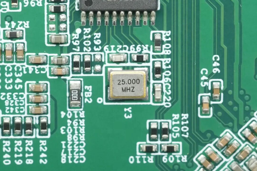

时钟发生器来自达尔,型号PI6C557-05BLE,是一款符合PCIe3.0和以太网要求的扩频时钟发生器,具备四路HCSL输出,兼容LVDS输出,采用TSSOP20封装。

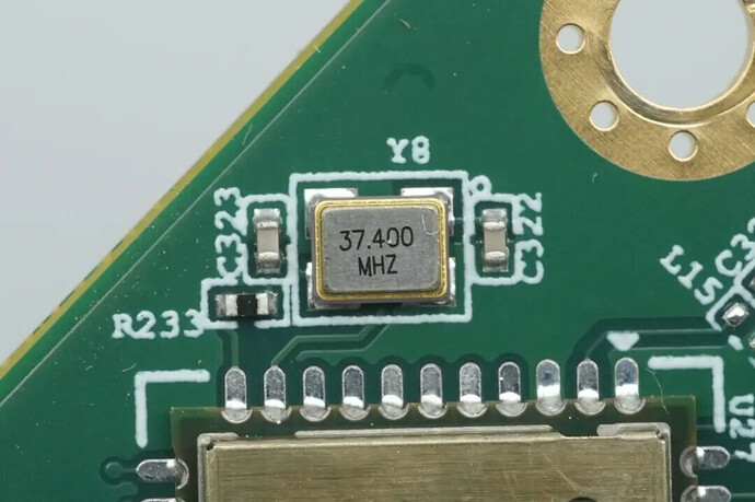

无线通信模块来自正基科技,型号AP6255,支持802.11ac和蓝牙4.2无线连接,具备SDIO和UART通信接口。
37.4MHz贴片时钟晶振特写。

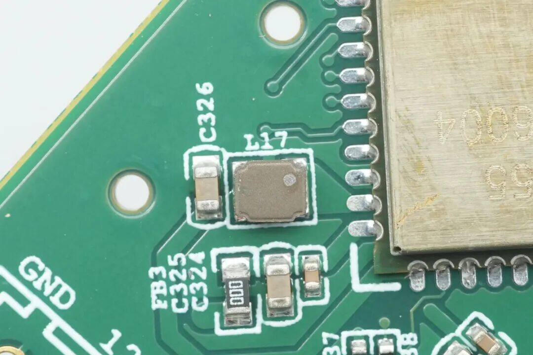

无线通信模组外置贴片电感特写。
天线连接端子特写。

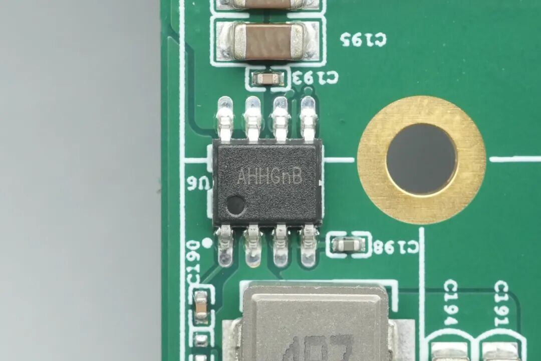

同步降压芯片来自矽力杰,丝印AHH,型号SY8205,是一颗4.5-30V输入降压的同步降压转换器,支持5A连续输出电流和6A峰值电流,集成输出过电流保护,输出短路保护,具备过热关闭保护,采用SO8E封装。

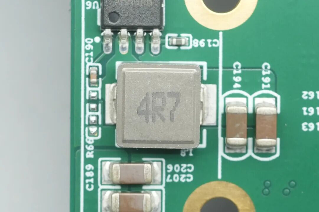

4.7μH合金电感用于降压输出,共设有三路降压电路,为不同区域供电。

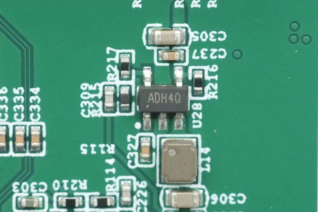

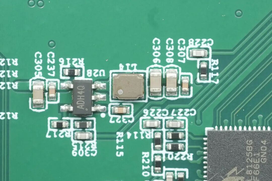

同步降压芯片来自矽力杰,丝印AD,型号SY8009A,是一颗3-5.5V输入电压,1.5A输出电流的同步降压转换器,支持1.5A输出电流,开关频率为1.5MHz,采用SOT23-5封装。
搭配使用的贴片降压电感特写。

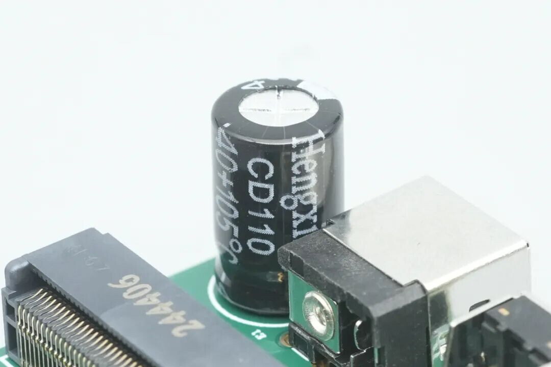

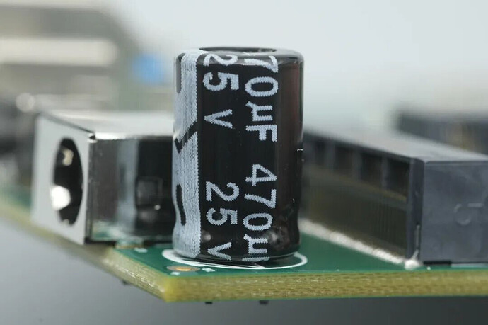

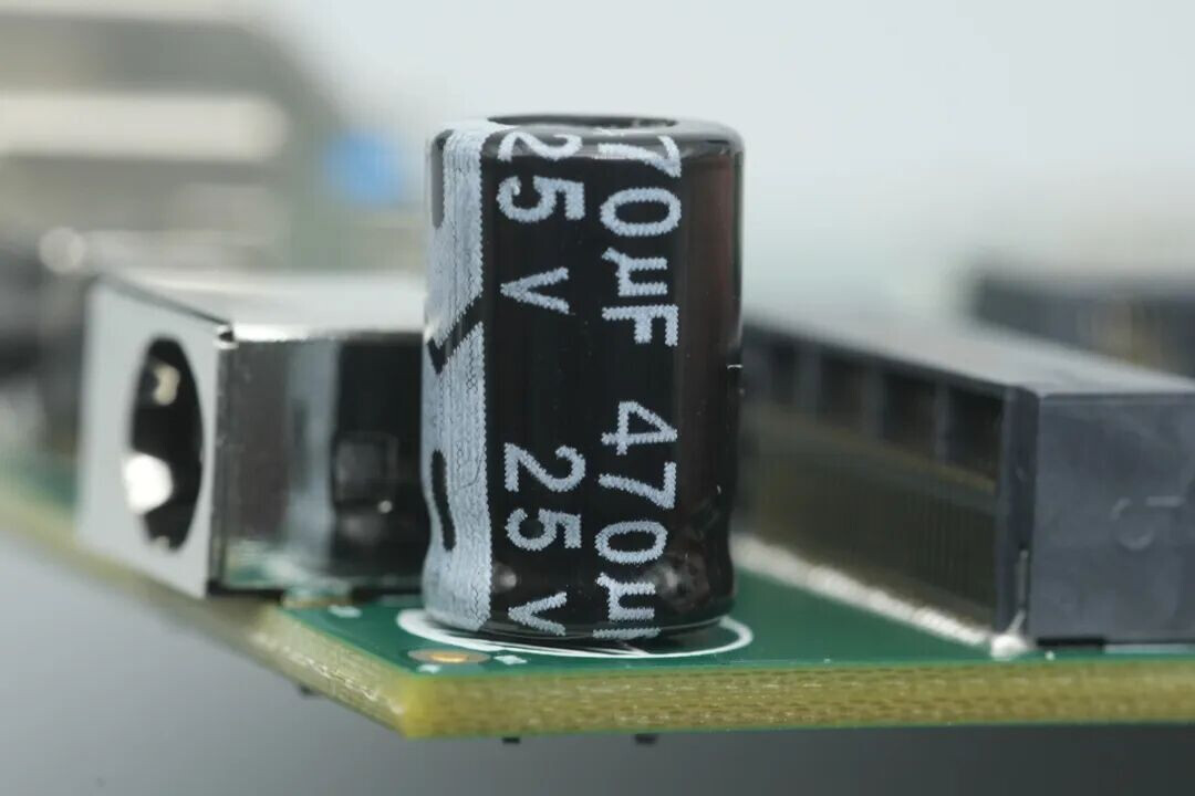

滤波电容来自恒星。
规格为470μF25V。

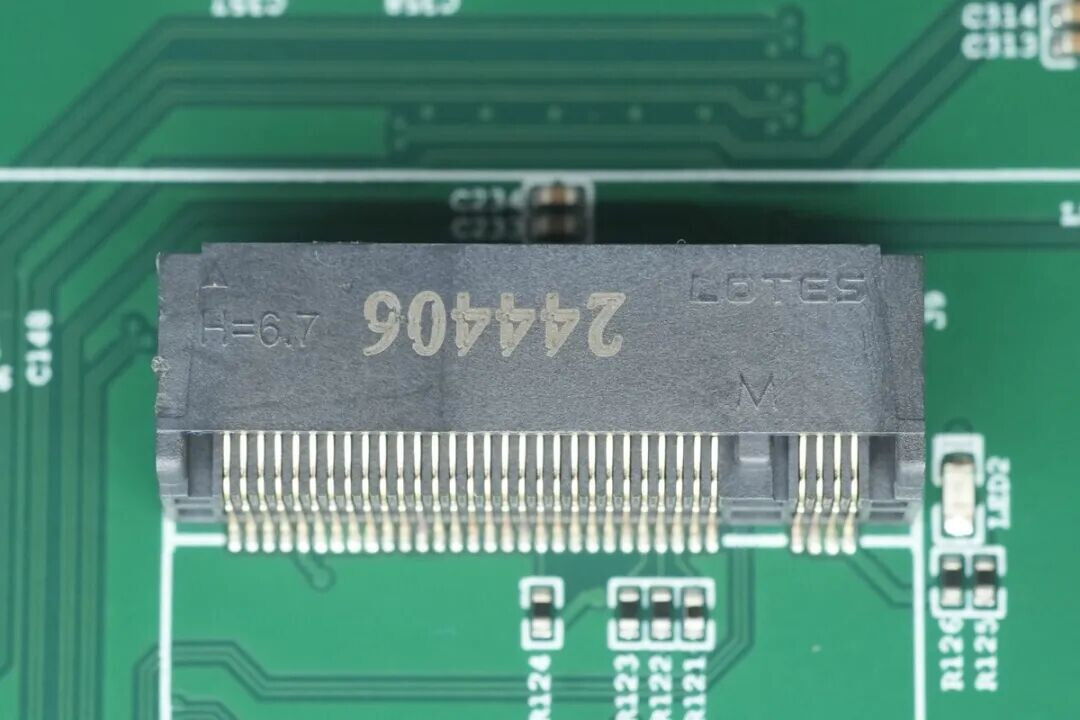

M.2硬盘连接器来自嘉泽端子。

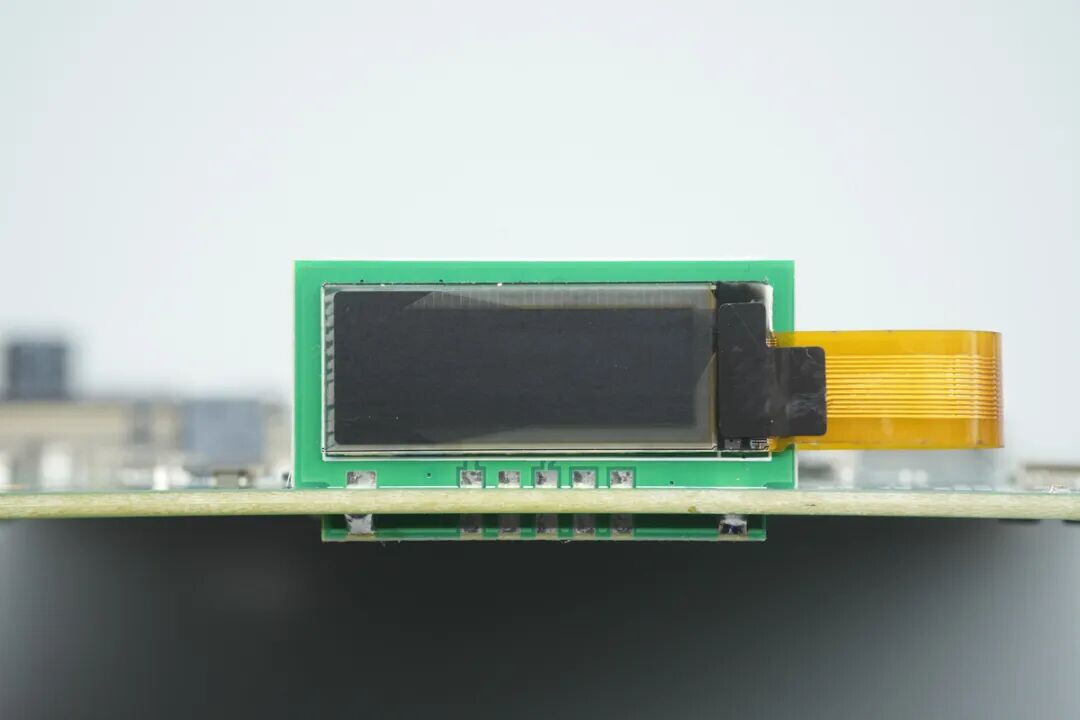

OLED屏幕通过排线连接到垂直小板。

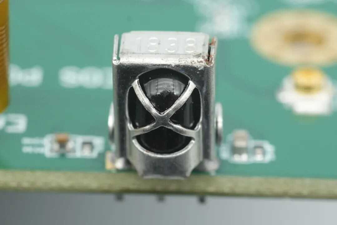

红外接收器特写。

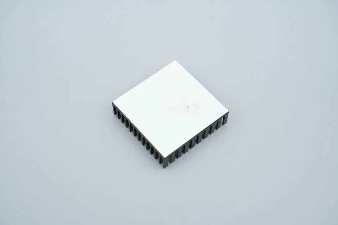

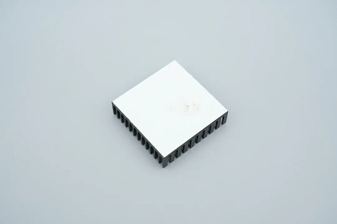

散热片通过导热双面胶粘贴。
机身尾部连接器一览。

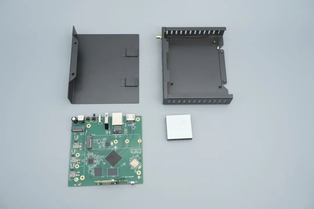

全部拆解一览,来张全家福。

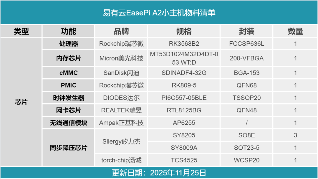

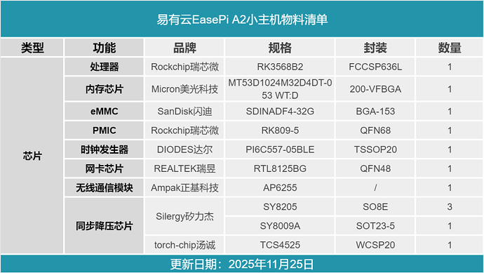

最后附上易有云EasePi A2小主机的核心器件清单,方便大家查阅。
