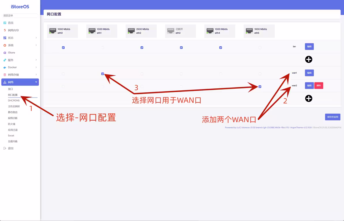

网口配置
接口配置

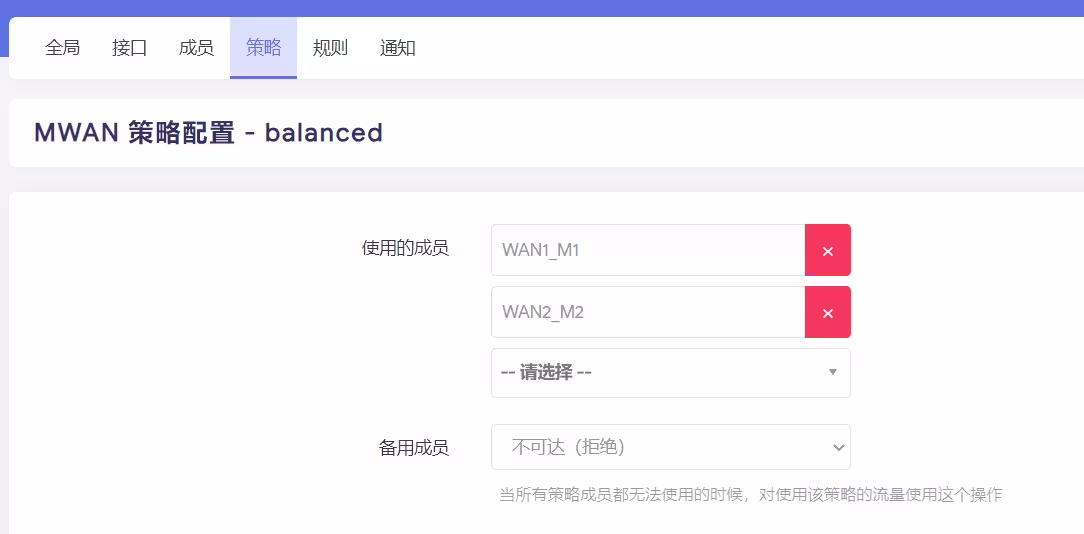

配置负载均衡策略
如下图MWAN 策略配置 - balanced内的设置
这里没什么好解释的,就是保证同策略下,添加全部成员。

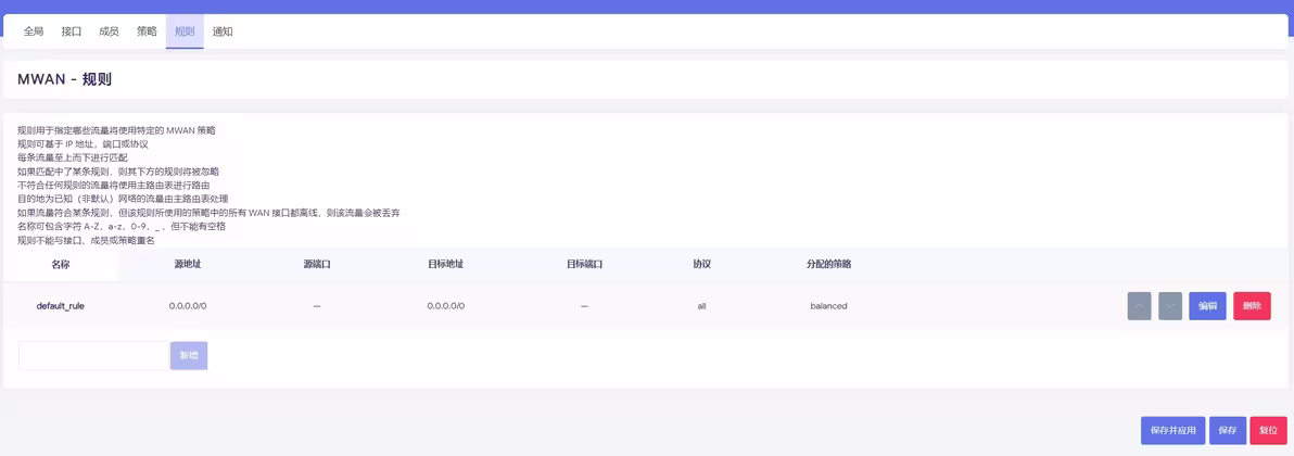

配置负载均衡规则
下图是以前教程的配置

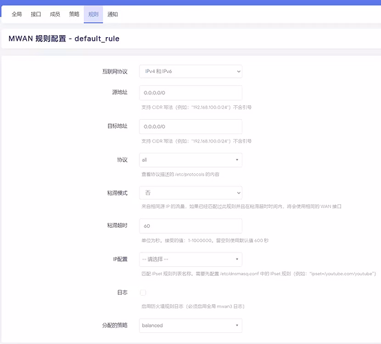

下图是新教程的配置
由于我只使用Ipv4并只使用负载均衡
所以就设置了一个规则
粘滞模式我是关闭的,可以保证多线叠加。
如开启粘滞模式,可以保证IP不乱跳。
例如:双线关闭粘滞模式,访问百度网站,它会每次随机使用一条线路访问。
双线开启粘滞模式,访问百度网站,它会随机使用一条线路访问,然后按照粘滞超时设定的时间内,始终使用这条线路访问,直到粘滞超时时间过后,在随机使用一条线路访问,如此循环。
