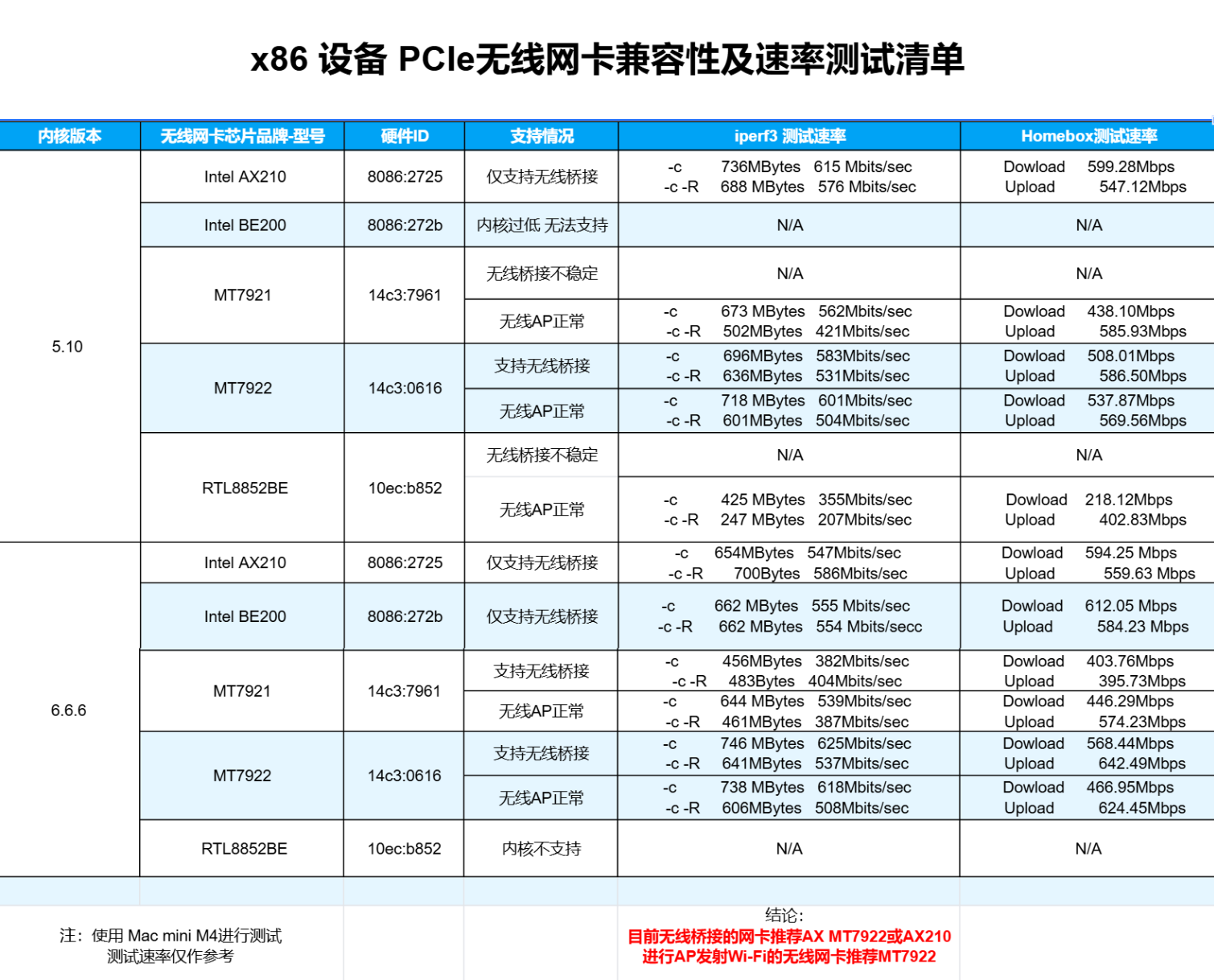

这些是我们已知的,但不局限于这些的无线驱动:
  • RTL8812AU/RTL8821AU
  • RTL8822BU/RTL8822CU
  • RTL8821CU,RTL8723DU
  • AX201/AX210 等,但 Intel 无线网卡只能做客户端
  • 推荐 MT7915/MT7916/MT7921 等

如何知道自己的无线是否有驱动?最简单是用 lsmod 命令,去查看有没有相关的驱动。比如目前我们已经集成了下面这些驱动:
  • kmod-mt76x0u
  • kmod-mt76x2u
  • kmod-mt7663u
  • kmod-mt7663-firmware-ap
  • kmod-mt7921u
  • kmod-mt7921-firmware
  • kmod-rtl8192cu
  • kmod-rtl8812au-ct
  • kmod-rtl8xxxu

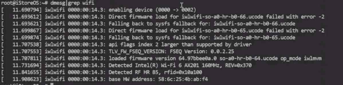

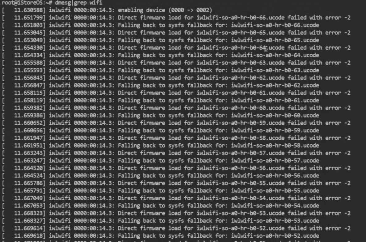

AX201 驱动失败之后,我们先看内核日志
从首页,终端,就可以直接输入命令:
dmesg|grep -i wifi
具体错误
从错误可知道少了一个文件

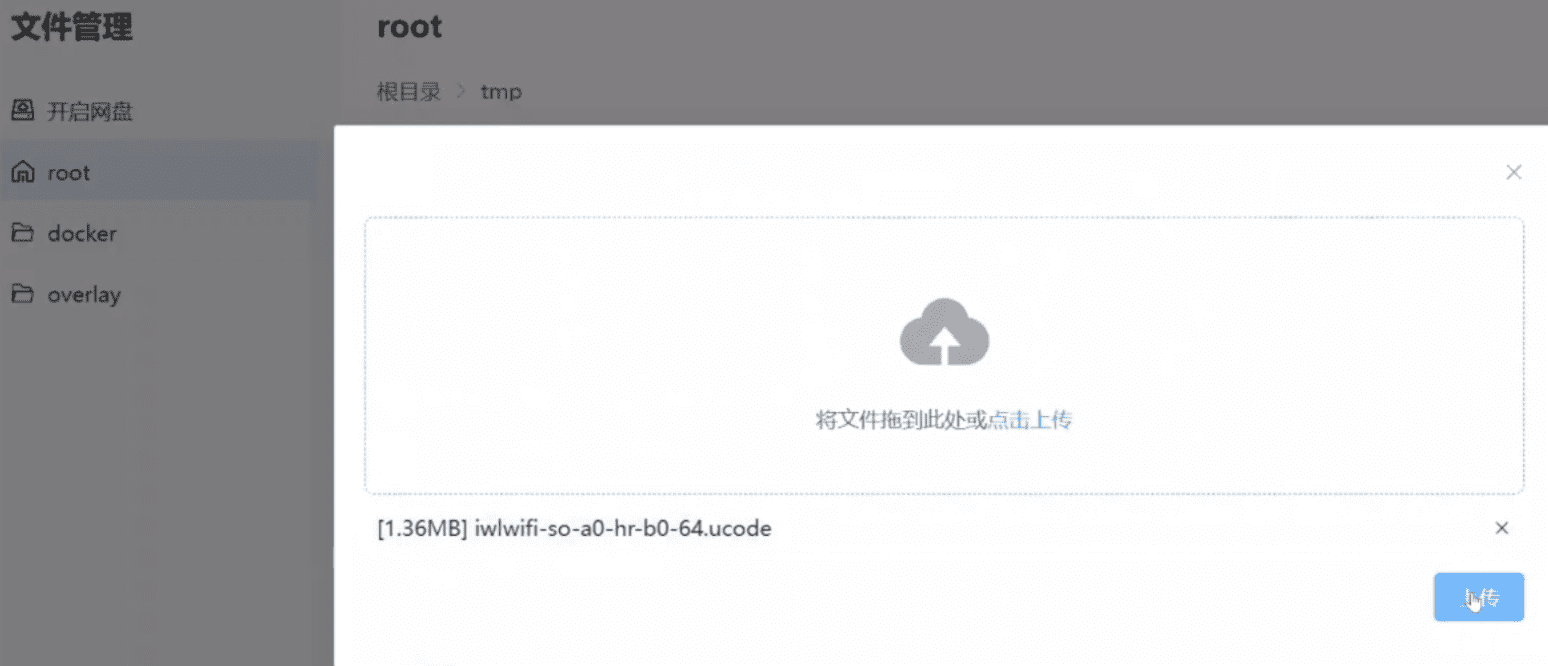

搜索到这个文件,并下载好,从首页就可以上传,上传到 /tmp 文件夹:
复制到对应的驱动文件夹去

再次查看内核日志,没有之前的报错

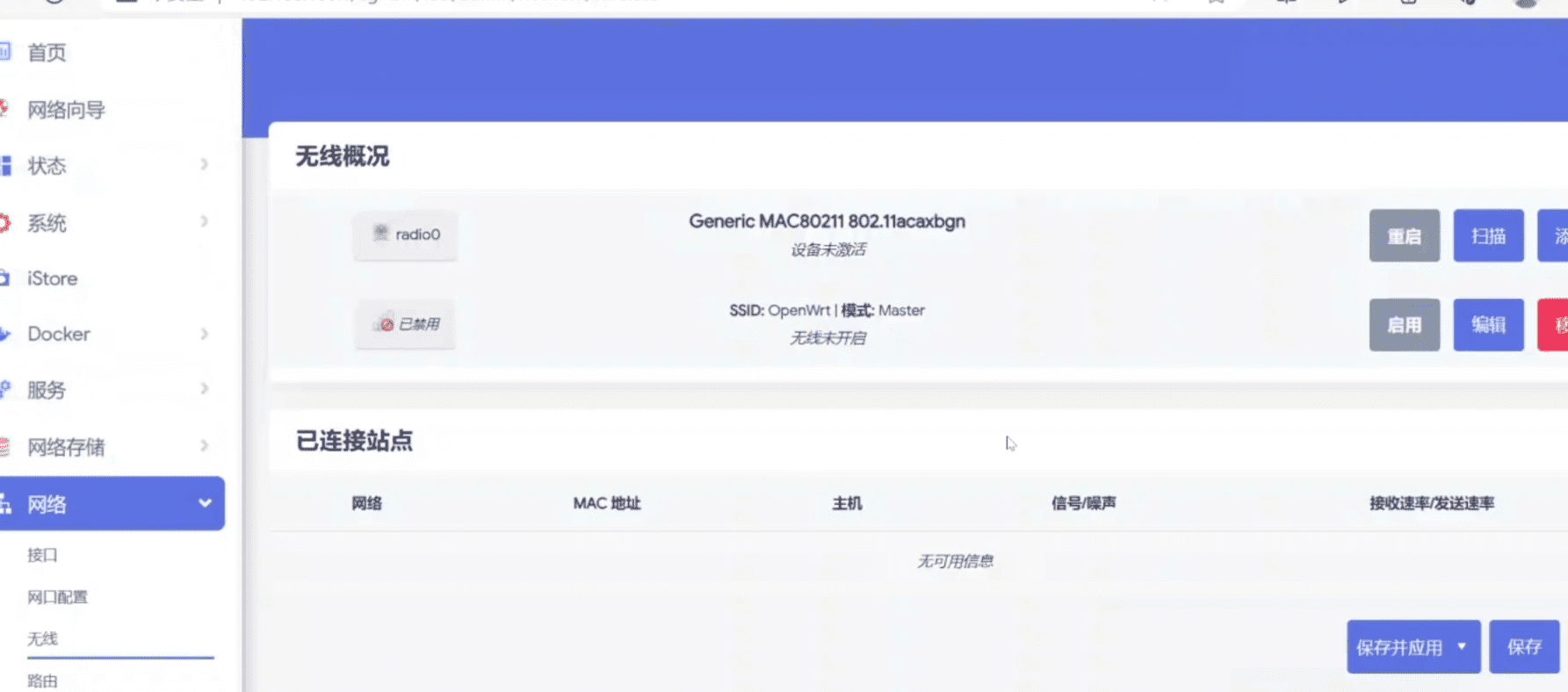

从网络,无线里面去进一步设置无线信息
