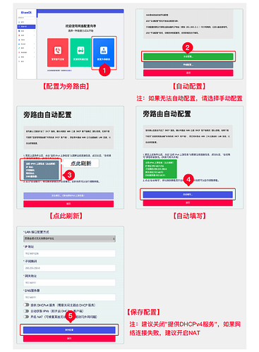

第二步:运行旁路由自动配置
进入 iStoreOS 后:
  1. 打开“网络向导”。
  2. 选择“配置为旁路由”。
  3. 点击“自动配置”。
  4. 点击刷新,等待系统检测当前 IPv4 上游信息。
  5. 检查 IP 地址、子网掩码、网关地址和 DNS 服务器。
  6. 点击自动填写。
  7. 检查生成的旁路由固定地址。
  8. 关闭“提供 DHCPv4 服务”。
  9. 保存配置。
生成的固定地址必须满足两个条件:
  • 和现有主路由处于同一网段;
  • 没有被其他设备使用。
例如,主路由是 192.168.9.1,R1 可以使用同网段中未被占用的地址,如 192.168.9.236。这只是示例,不能直接照抄。
如果主路由支持 DHCP 地址保留,可以为 R1 保留该地址,降低以后发生地址冲突的可能。
建议先保持 NAT 关闭。如果旁路由配置完成后,使用它的设备不能正常访问网络,再根据实际情况测试开启 NAT。
自动配置无法识别网络时,可以选择手动配置,填写:
  • R1 固定 IP;
  • 子网掩码;
  • 主路由网关;
  • DNS 服务器。
